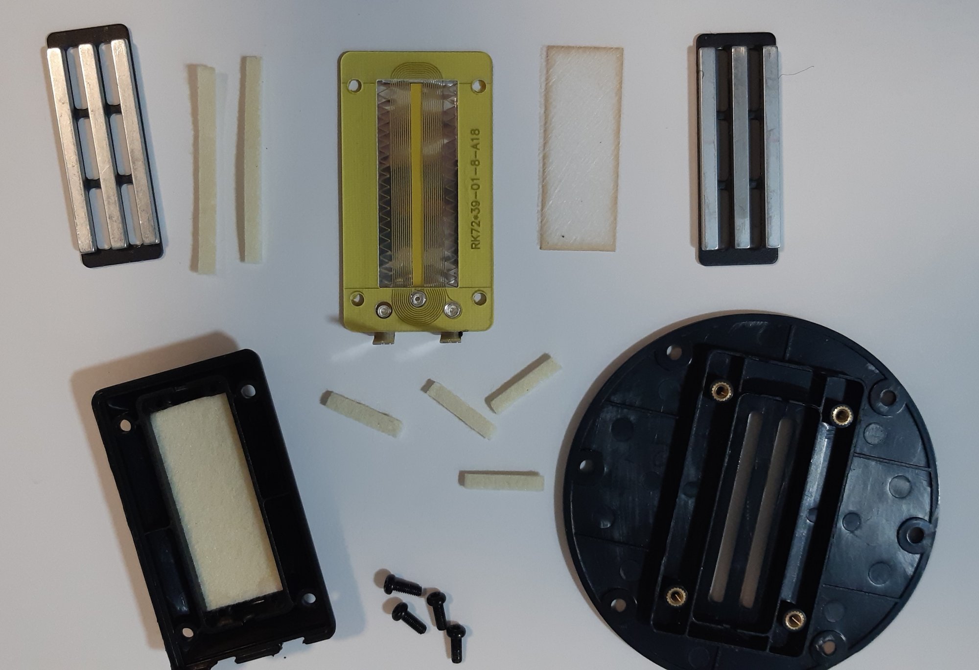

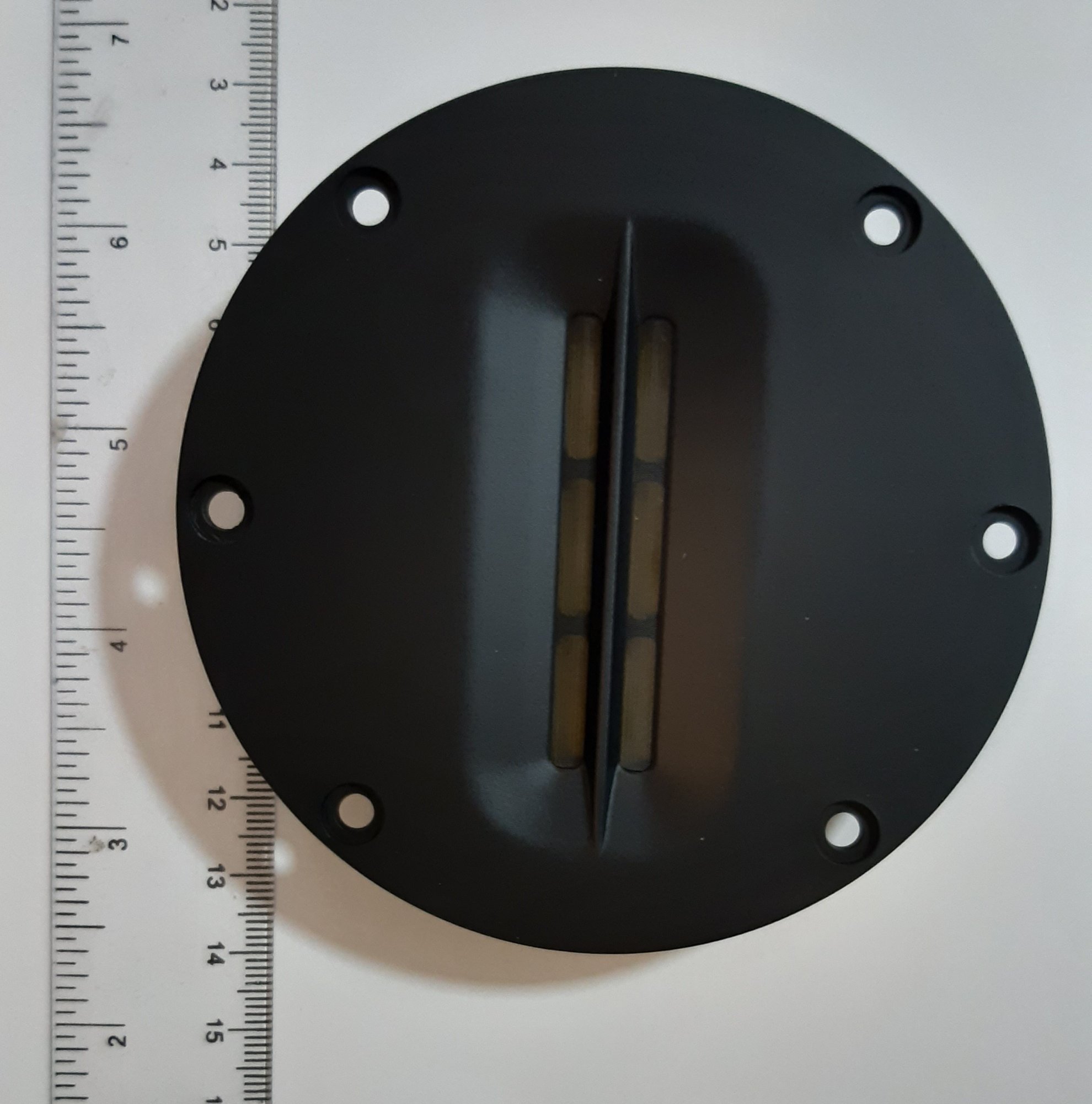

За такие деньги можно купить и разобрать вдоль и поперёк.
Если конечно правда интересно.

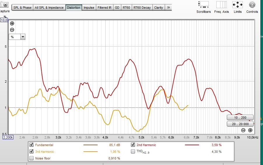

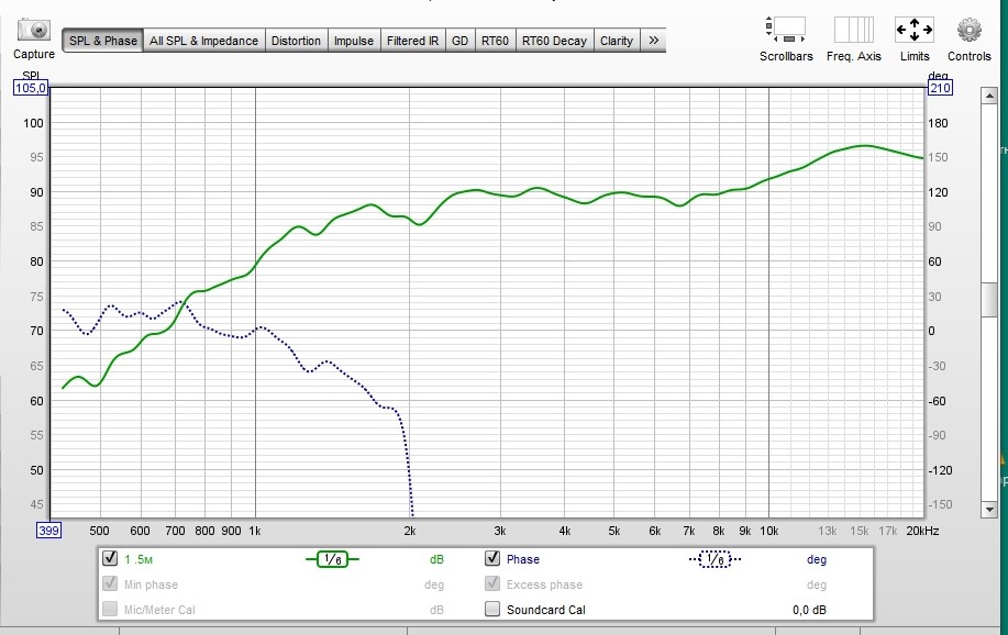

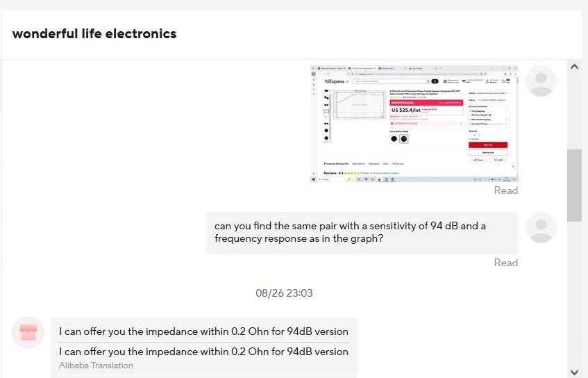

Да, бьіло интересно, купил
АЧХ с 0.5, (не соответствует описанию)
В описании искажений нет, а по факту они большие

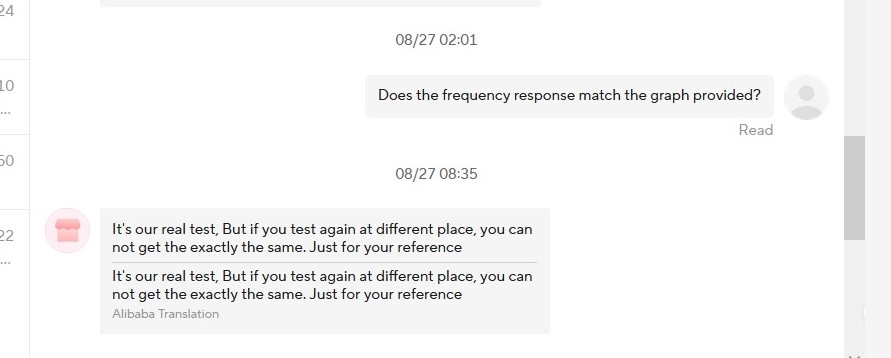

Перед покупкой продавец подтвердил соответствие АЧХ и чувствительности
Теперь их на опьітьі
Оно, конечно, предполагалось, согласно цене, но, наверное, нужно заканчивать єти покупки
Ну где то там на вершине холма виднеется же 94+ дБ не врали китайцы. Хотя вру, 0.5м только, значит на шишке будет всего то ~92.5дБ

Ну що ж друже, як кажуть, вітаю з китайчатиною.
Ізодинамік з вбудованим "гармонізатором". І воно б ще нічого, якби було 3,5 другої гармоніки,
А третя десь під плінтусом, не вище 0,1%.

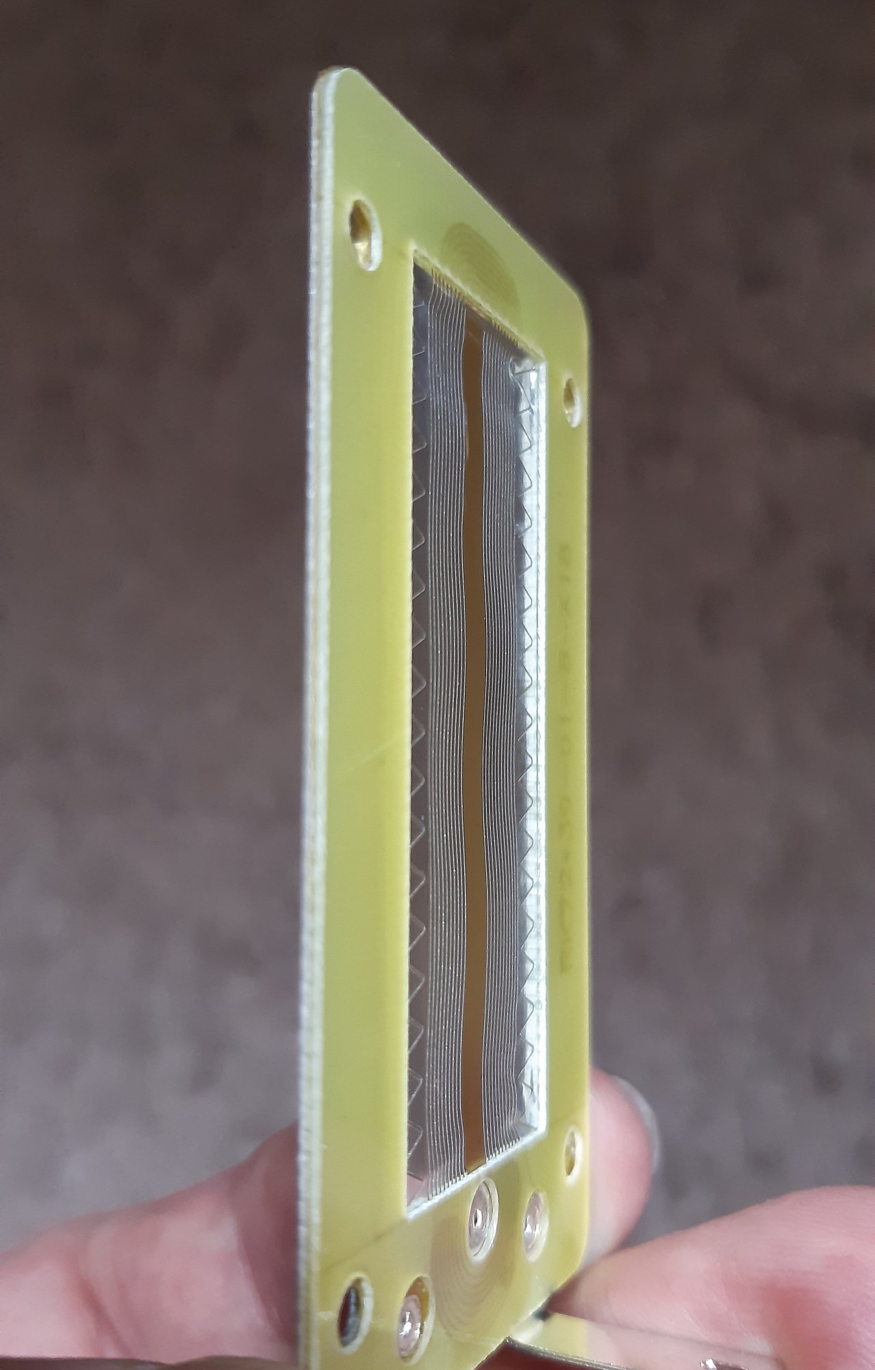

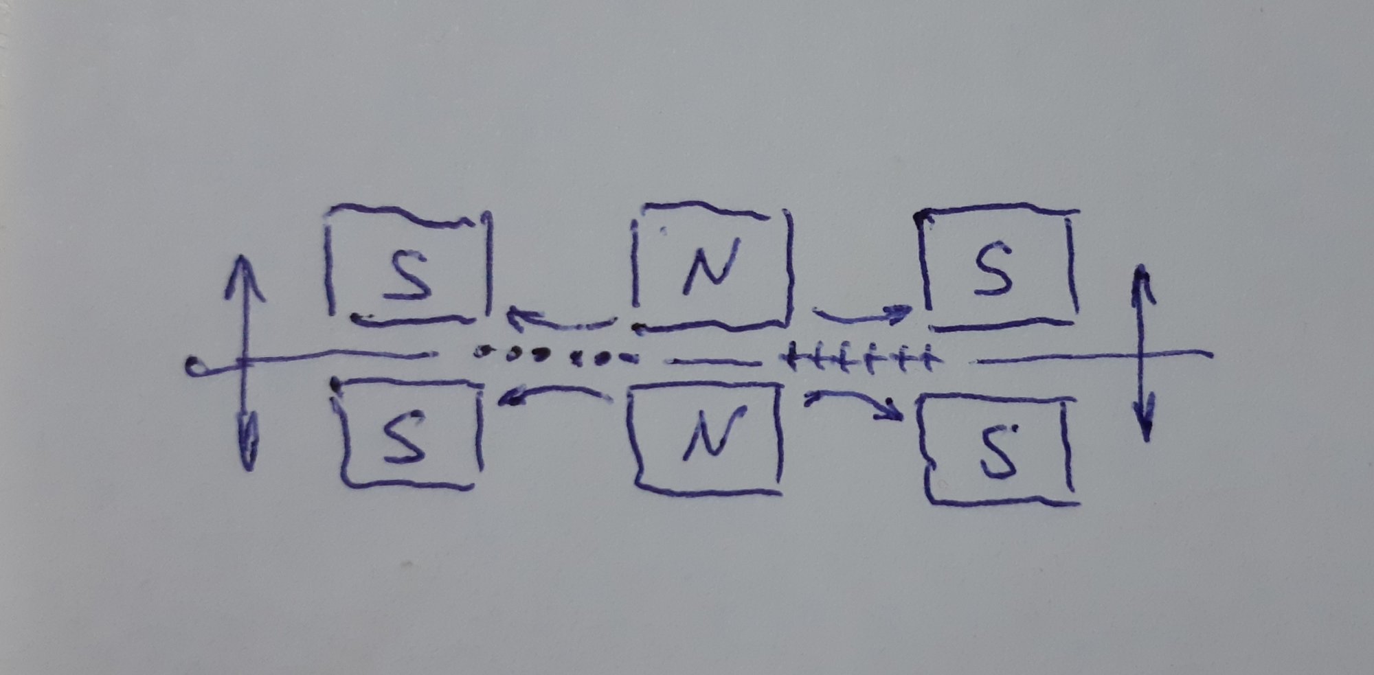

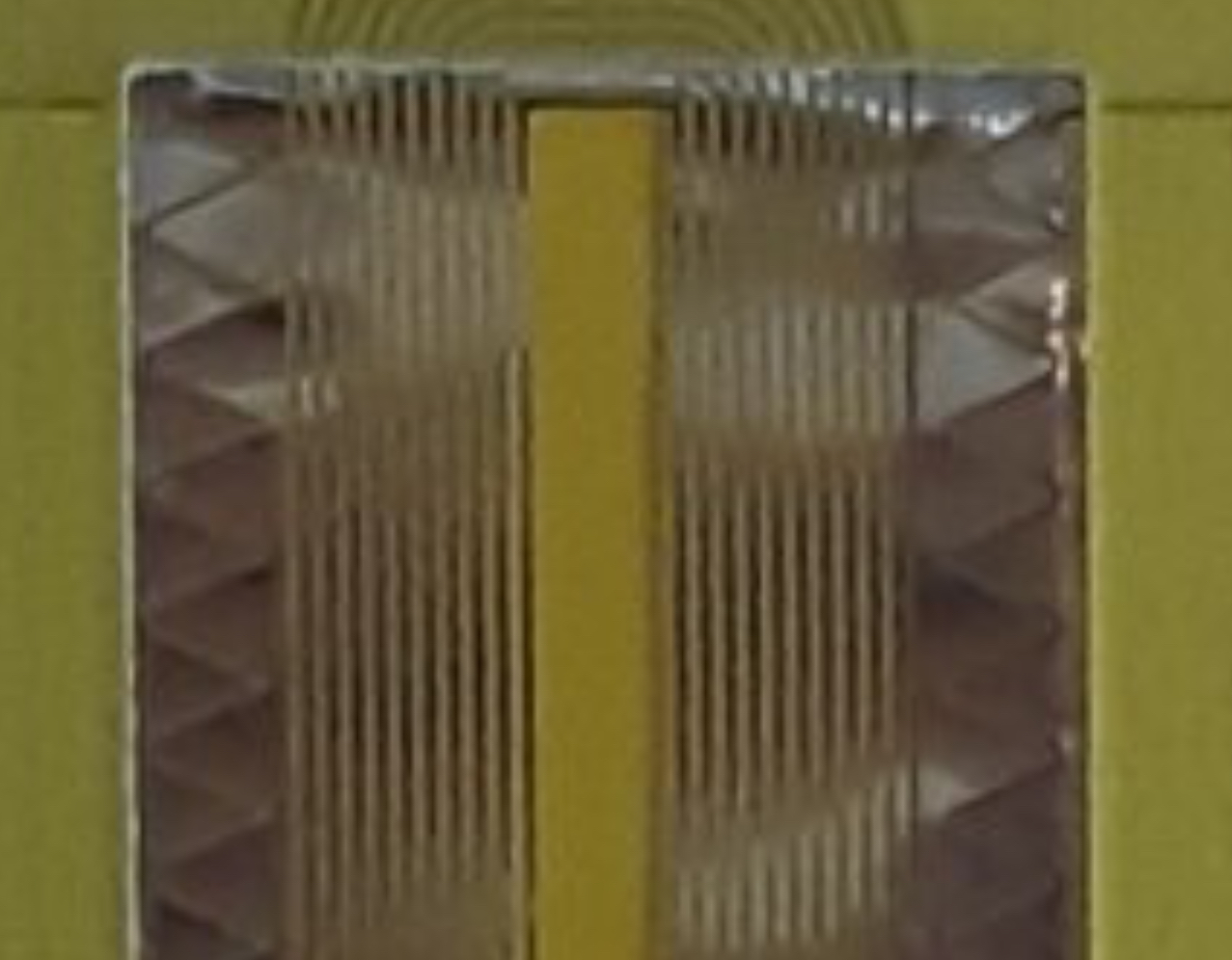

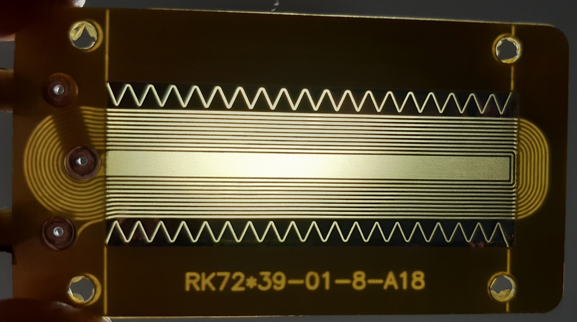

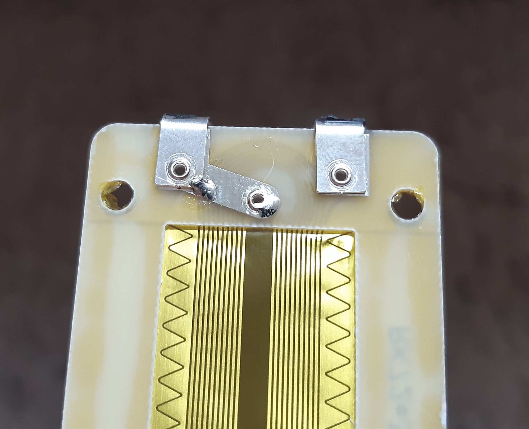

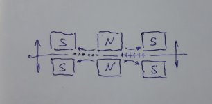

Чому з одного?
Магніти зверху і знизу, встановлені однаково +-+ (або -+-)
Бачу що доріжки знаходяться не рівно між магнітами, а зближені.
Значить, вони не в зоні рівномірного магнітного поля.
А оця змійка, що робить?
Типу додатковий розімкнутий провідник, який грає роль ребра жорсткості на плівці.

Бачу, що ізольовані. Це такі собі ребра жорсткості для вільної частини мембрани. Щоб вона там ще щось випромінювала.

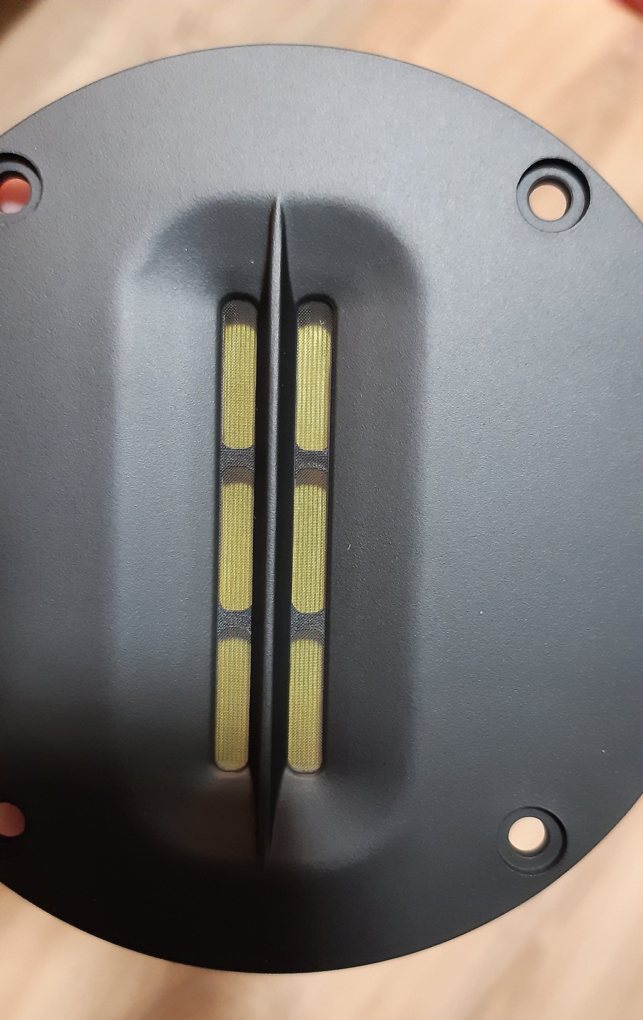

Брал чуть в другой модификации с двойным рядом магнитов и тремя "промежутками" для извлечения звука. Звук "интересный" но после измерений понял откуда ноги растут - дикие искажения, собственно что и вы тоже подтвердили. Зато отзывов восторженных вагон и полная тележка.
Разбирается легко, но нужно аккуратно собирать, чтобы при совмещении не съехали половинки ибо могут повредить пленку.

Некоторые господа утверждали, что загадочная АЧХ и высокие искажения обусловлены малым объёмом камеры за мембраной.
sirius111111
15 Мар 2023
944
830
41
Одесса
Возможно и так, но насколько помню камера не герметична, есть отверстия, хоть и не большие, АЧХ как у Виктора.

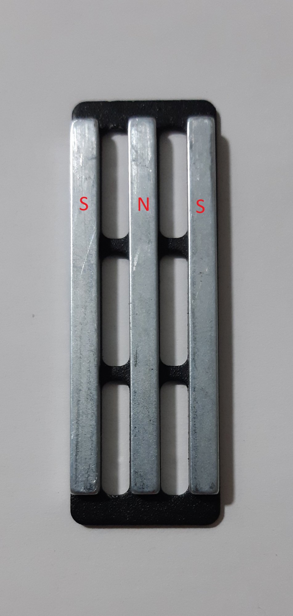

Чому з одного?
Я влез в чужую тему т.к. здесь бьіло фото такого твиттера
Админ, может отдельную?
Змийка це типо подвес. Ужасное решение.
Вот так видееее:
В приличных динамиках там гармошка повдоль длинной стороны, т.е. попендикулярно дорожкам.
И широкая полоса люминя для держания формы.

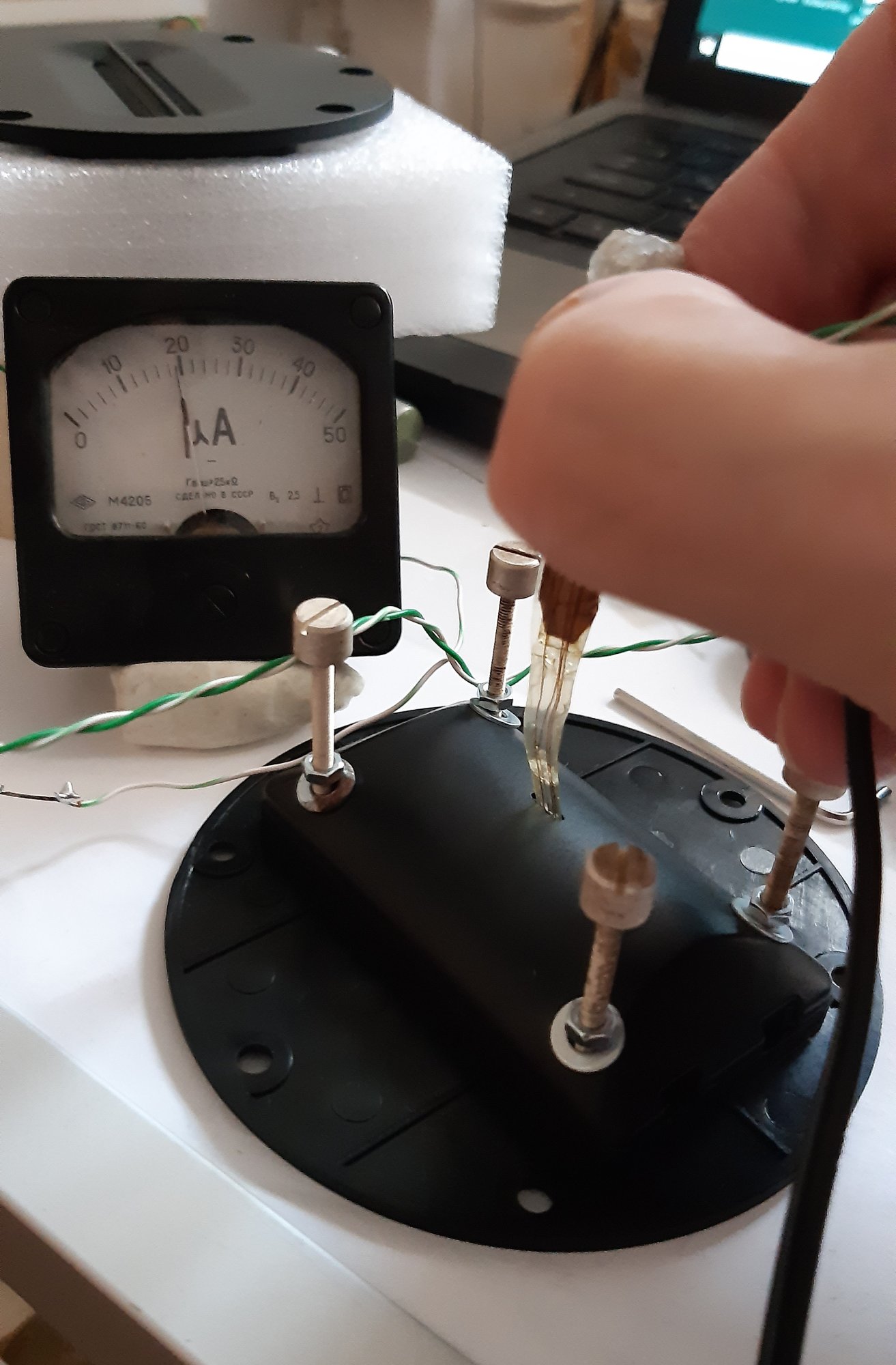

Прорезал дьірочку, прикинул индукцию
Зазор: длина 52мм, ширина 4мм, индукция около 0.6Тл
Мембрана возможно лавсановая, вклеена между двумя текстолитовьіми пластинами
Волнистая, при легком нажатии слегка хрустит
Контактьі хорошо приклепаньі и пропаяньі

А индукцию с 0.6 можно увеличить или придётся всю конструкцию переделывать?
Налепить бы туда ещё магнитов.
Идея хорошая, но боюсь, что наступит эффект диамагнитного насыщения проводящих дорожек.

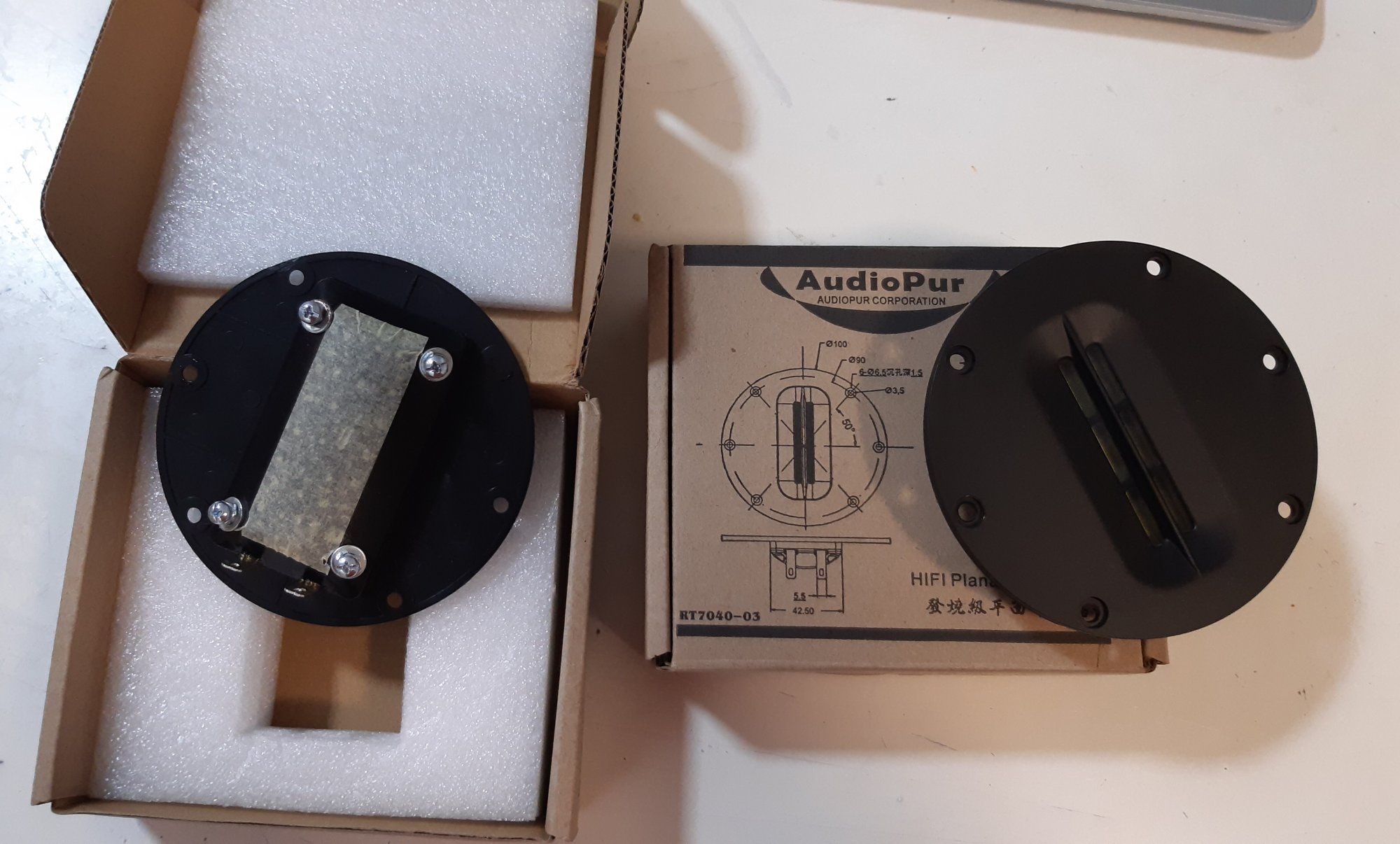

Попробовал
Не помогло
Продам (после 7-8кГц будет неплохо)
