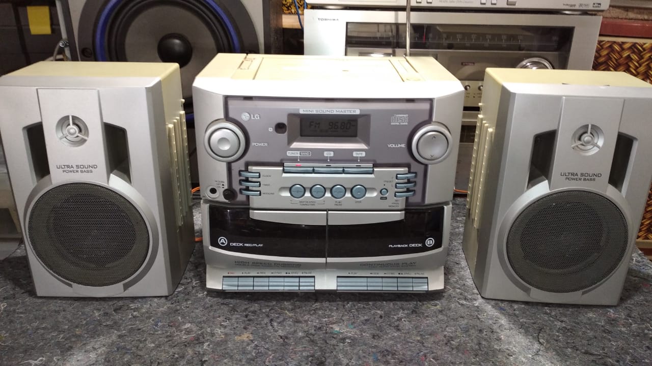

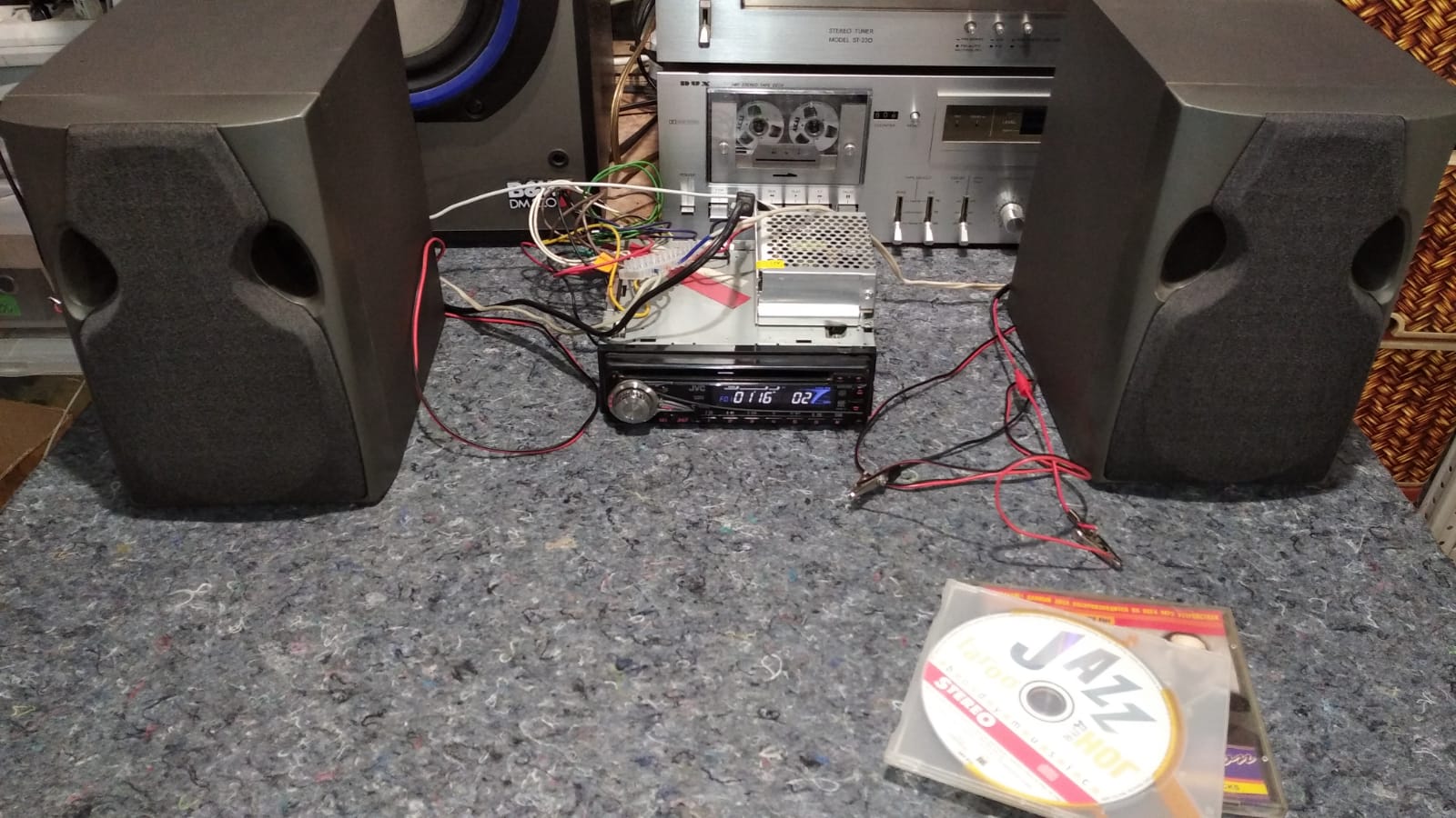

Сбылась очередная мечта идиота.
Нашёл ещё одну такую же ,в другой дом.
Единственная магнитола ,звук которой мне очень нравится)
Отмою,внутри обслужу,проверю и домой.
Работает ,чуть переключатели смазать кондеры проверить,в моей родной например надо в питании менять ,подгуживают иногда.
Даже кассету в правом кармане немного поиграла,пока пасик не залип)
Как оказалось из разговора с хозяином этой,покупали их в один год и в одном месте))

Почистил,отмыл,убрал наклейки,не люблю когда они на технике остаются с магазина.

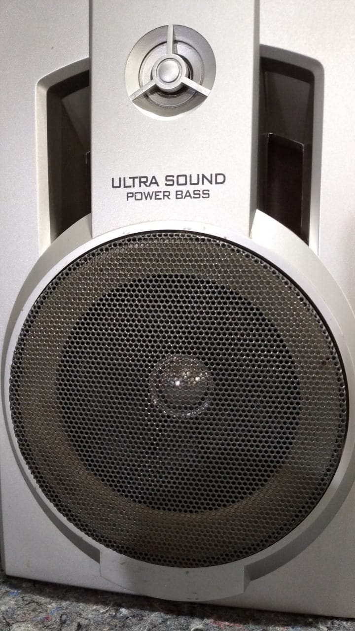

у меня подобный аппарат LG TW-863AX внешне очень похожий, трудится в гараже...
в принципе выдает нормальные низа, только требует демпфирование акустики....
а какая именно модель вашего девайса?

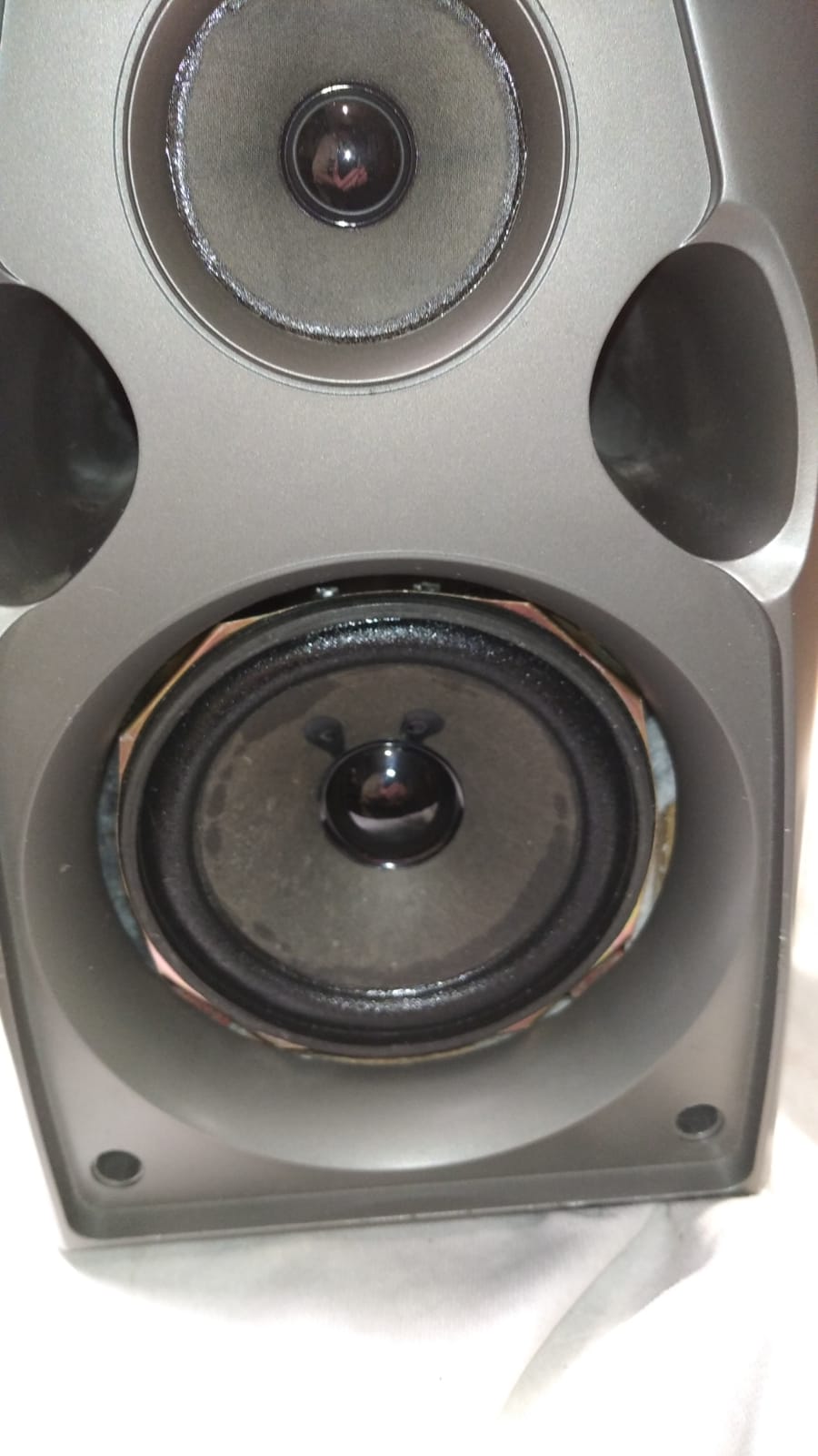

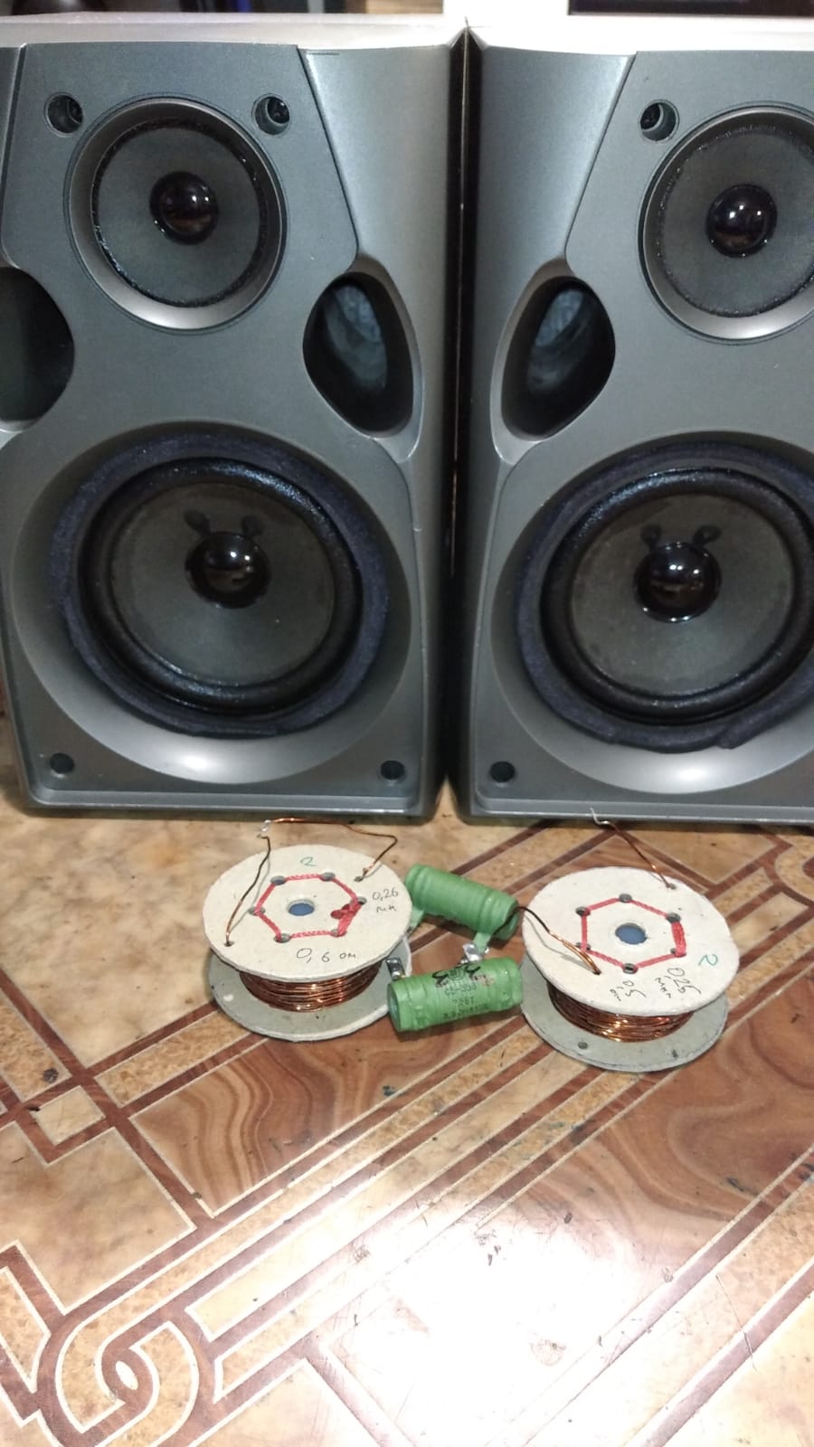

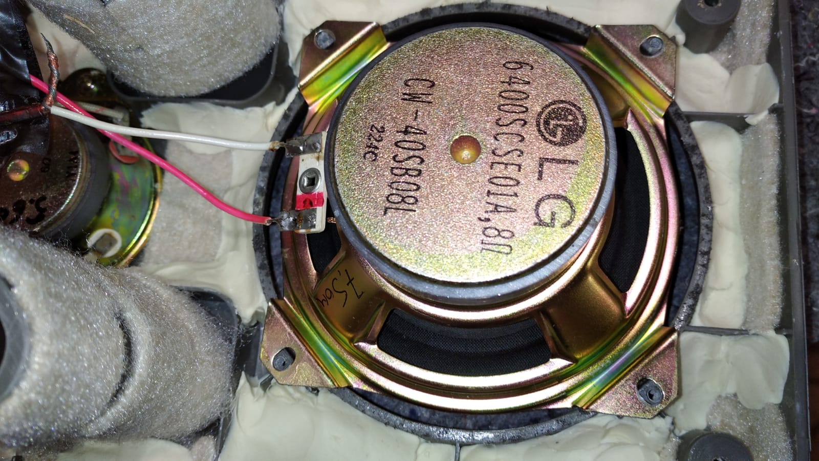

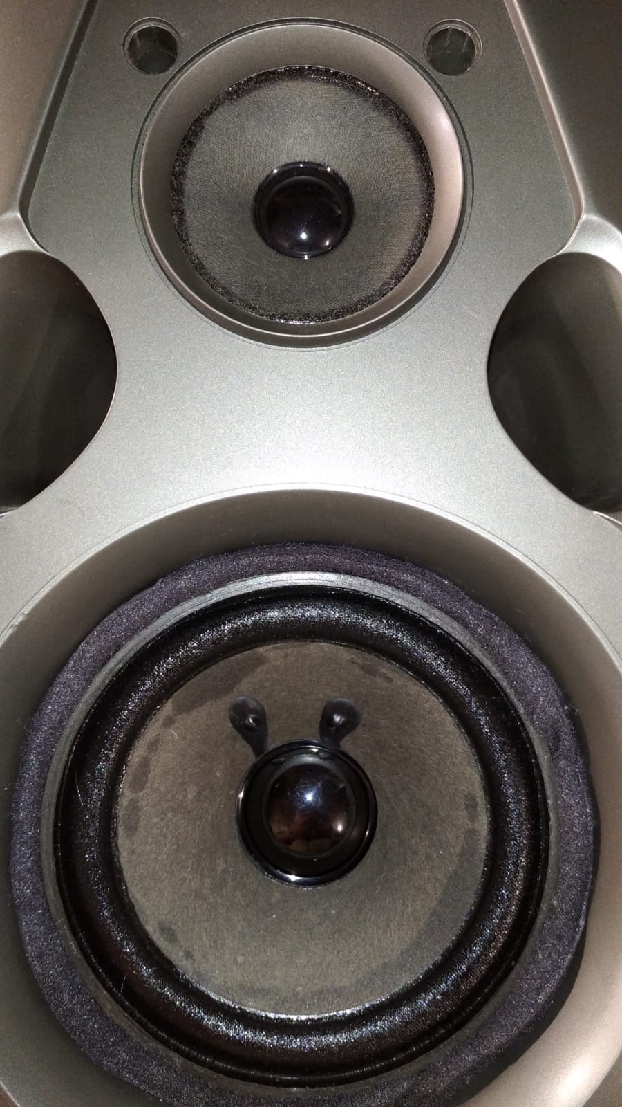

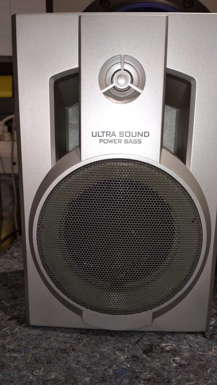

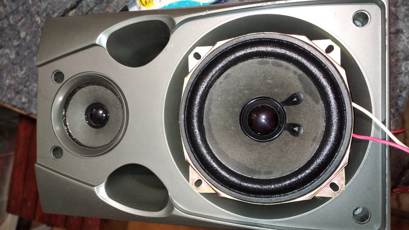

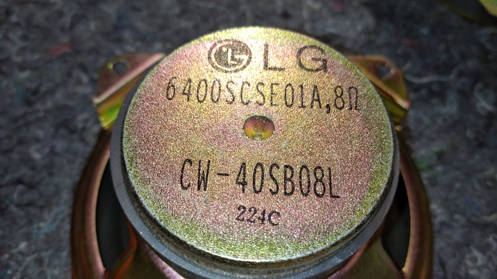

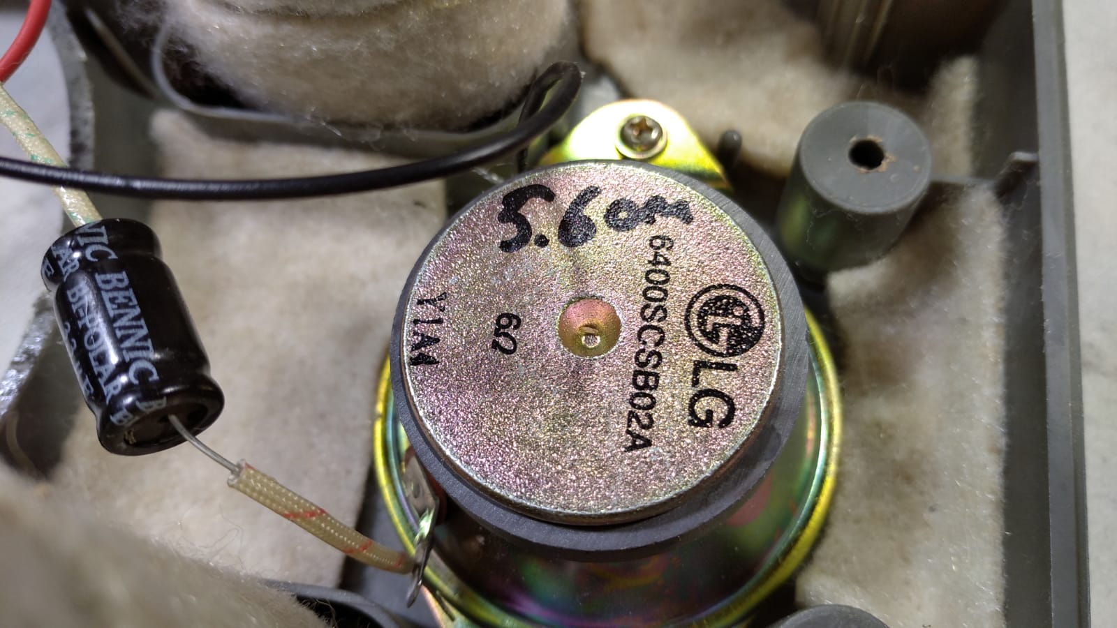

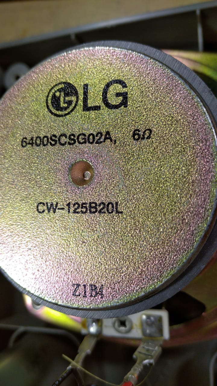

Мне интересна АС: там три (четыре!) динамика один НЧ-СЧ, второй СЧ и третий ВЧ. Или НЧ-СЧ это широкополосный динамик, а ему помогает пьезотвиттер?
Она и есть.
И первый такой же так же в гаражен уже лет 12-15 безвылазно,этот куплен для похожих условий.
Хотя ему вполне место и дома в приличном месте)

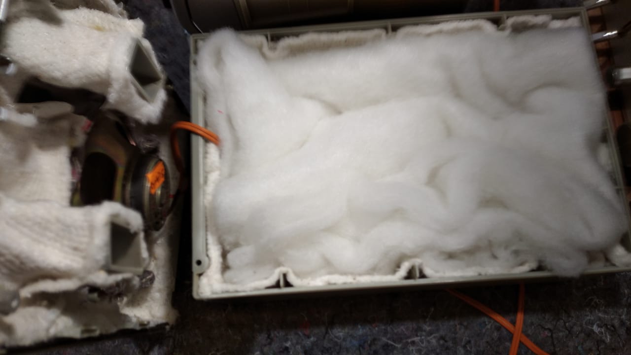

Корпуса надо внутри полностью оклеивать или битумкой или термоклеем проходить хаотично и распорки меж стенок и будет хорошо.
С этими тоже буду работы проводить,потом как руки дойдут будет фото.
Если отмотать назад ,там есть немного с этими и другими,но решения были не совсем верные,бум по другому делать.
Как писал выше.
Нет,там всего один ширик стоит,но очень хороший.
ВЧ,это заглушка имитация .

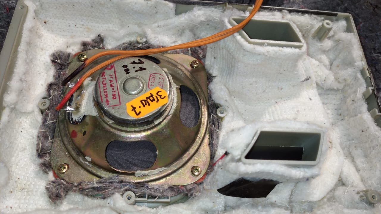

Спасибо! В корпус бы добавить хлопкового ватина – стоячие волны на СЧ и ВЧ придушить. Я так в Панасоник из 90-х сделал, там двухканальное усиление было
Выше всё есть ,даже с оклейкой корпусов,это помогает но недостаточно.
Слишком звучащие пластиковым ведром корпуса.
Бум делать как надо.

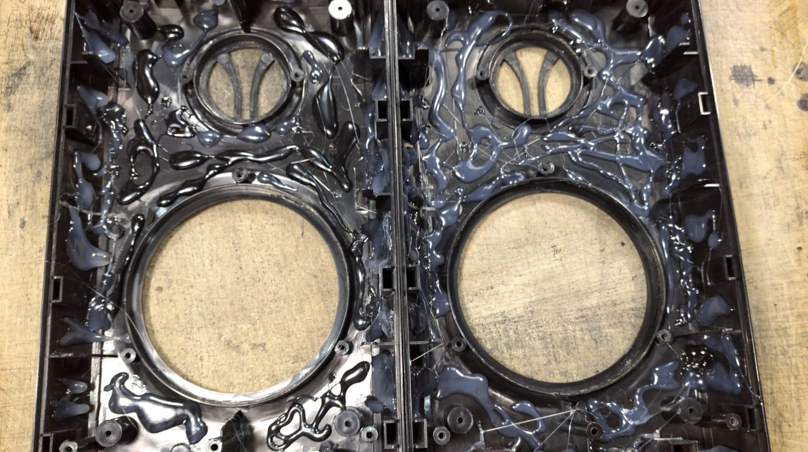

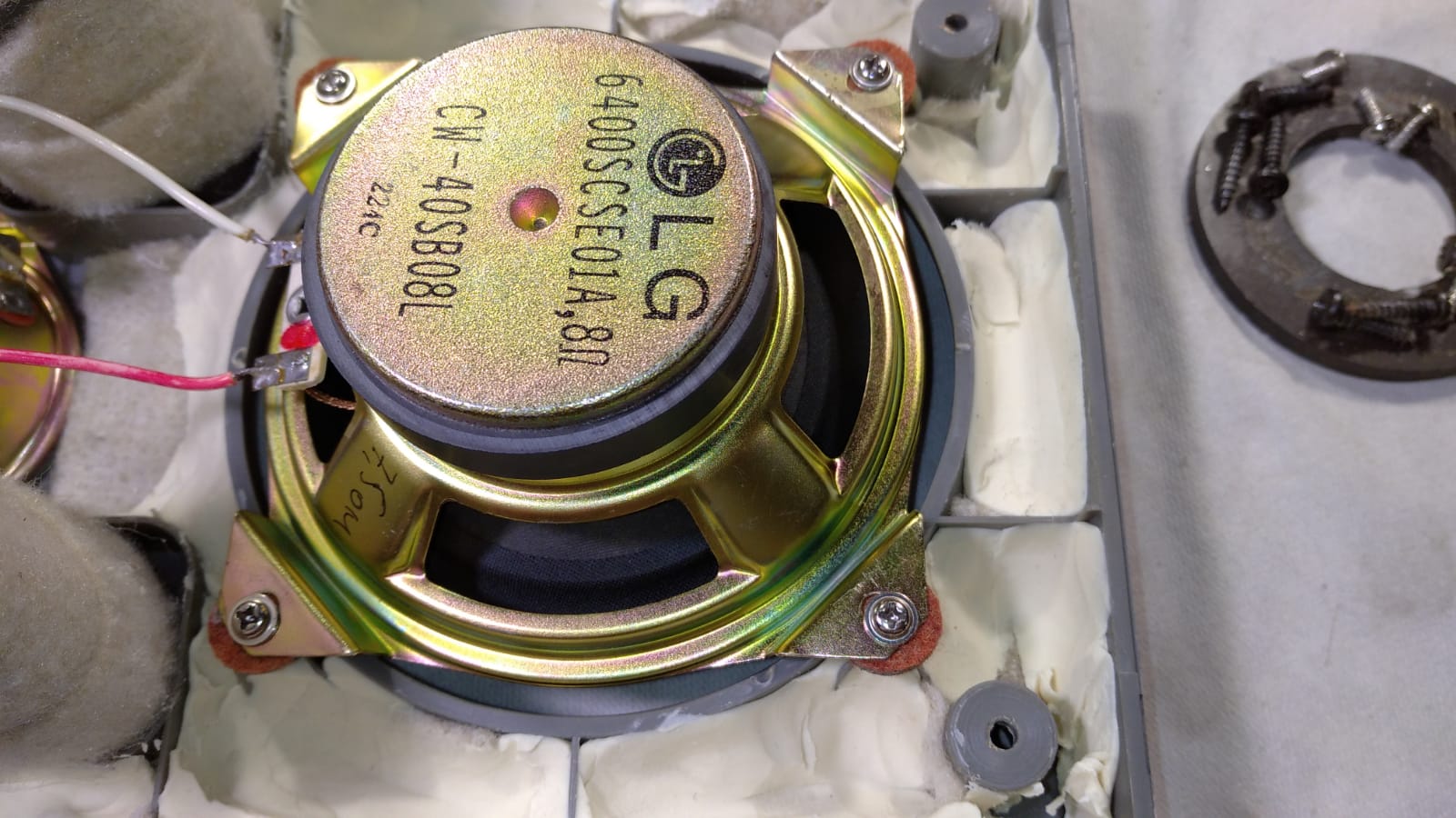

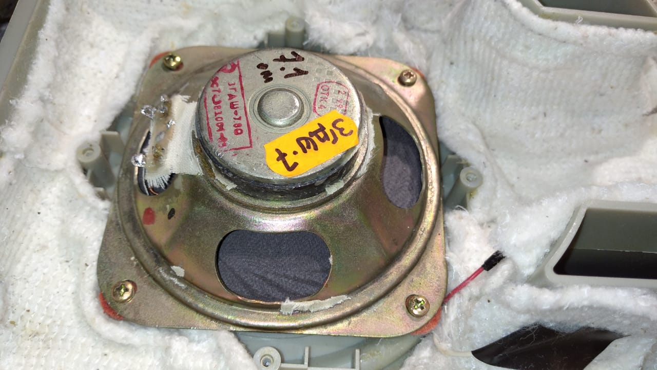

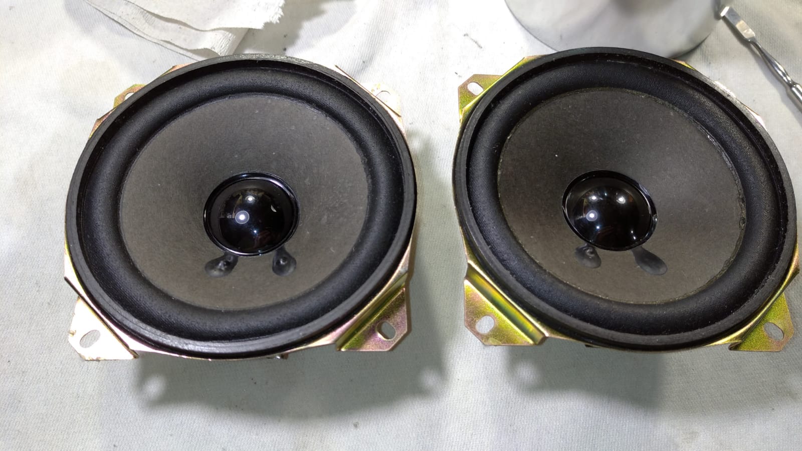

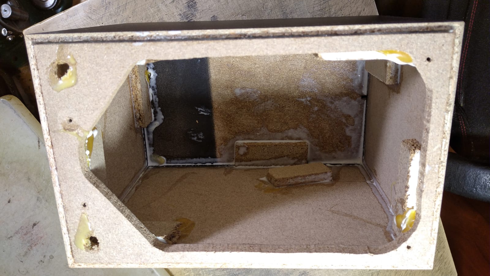

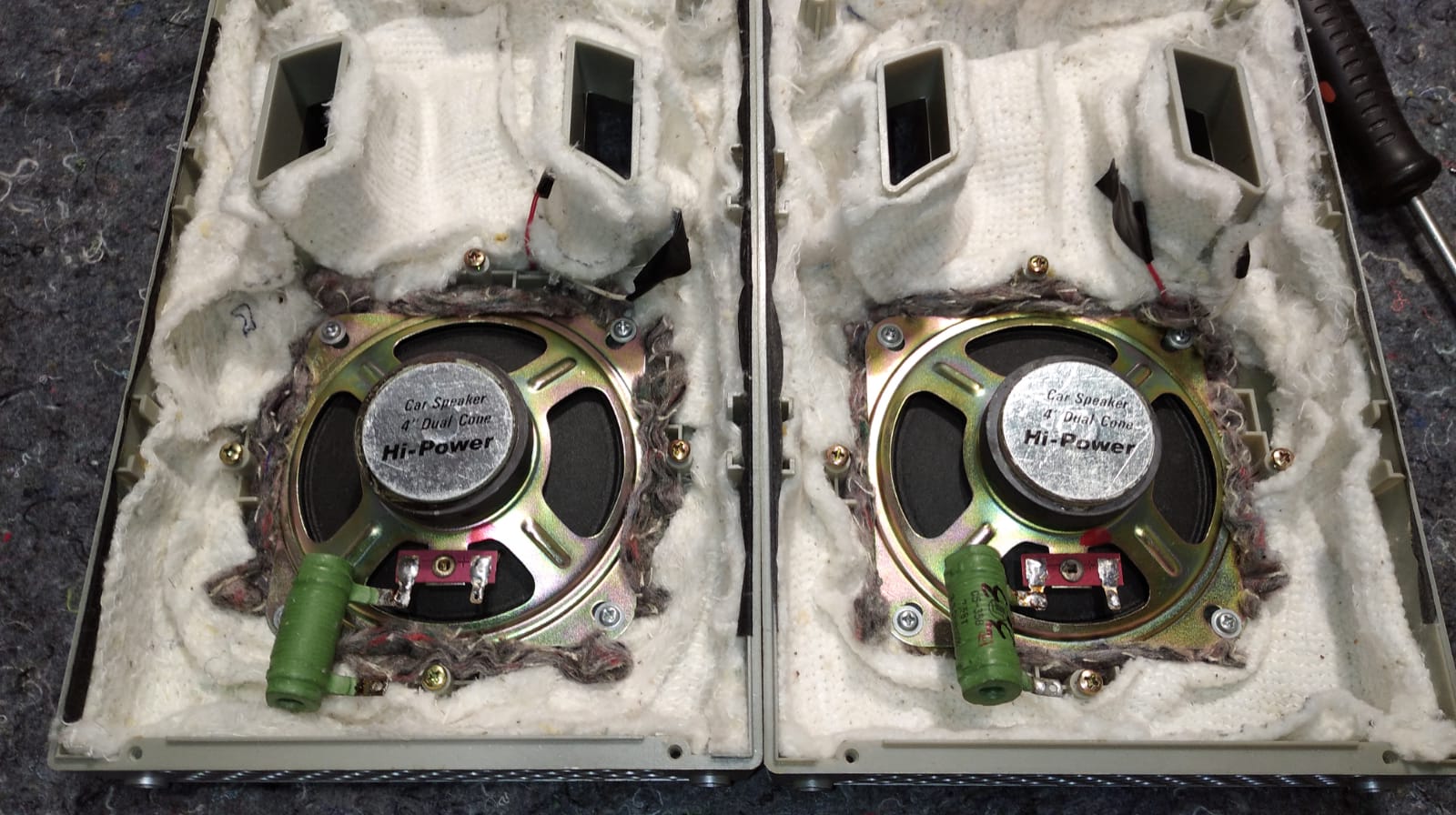

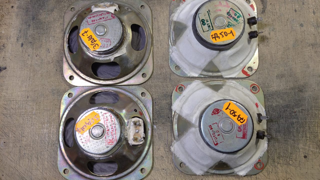

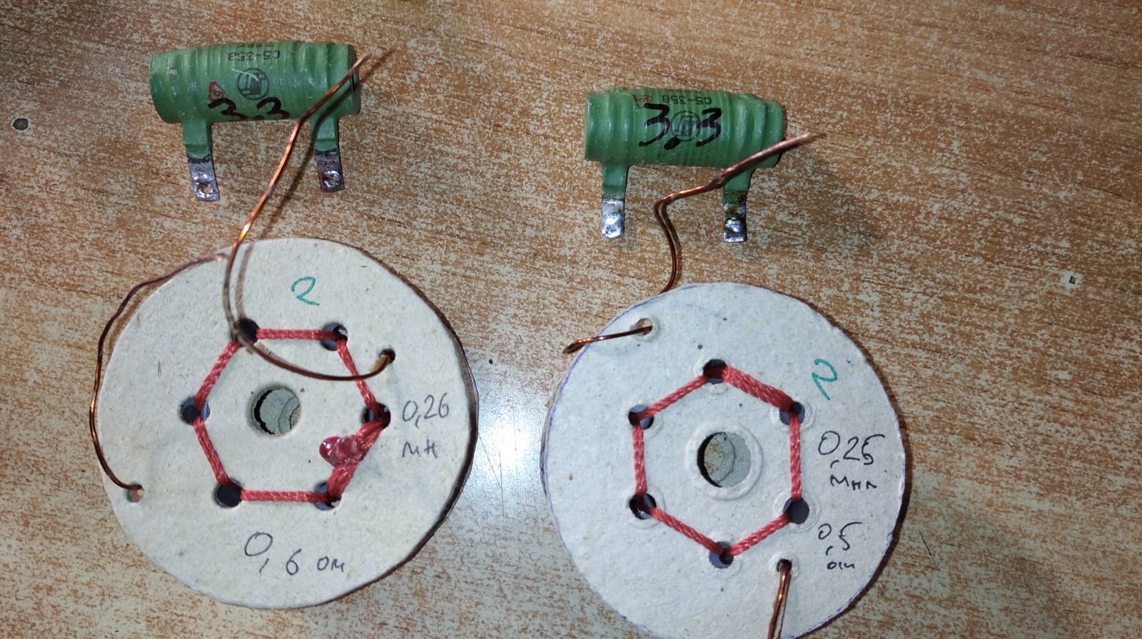

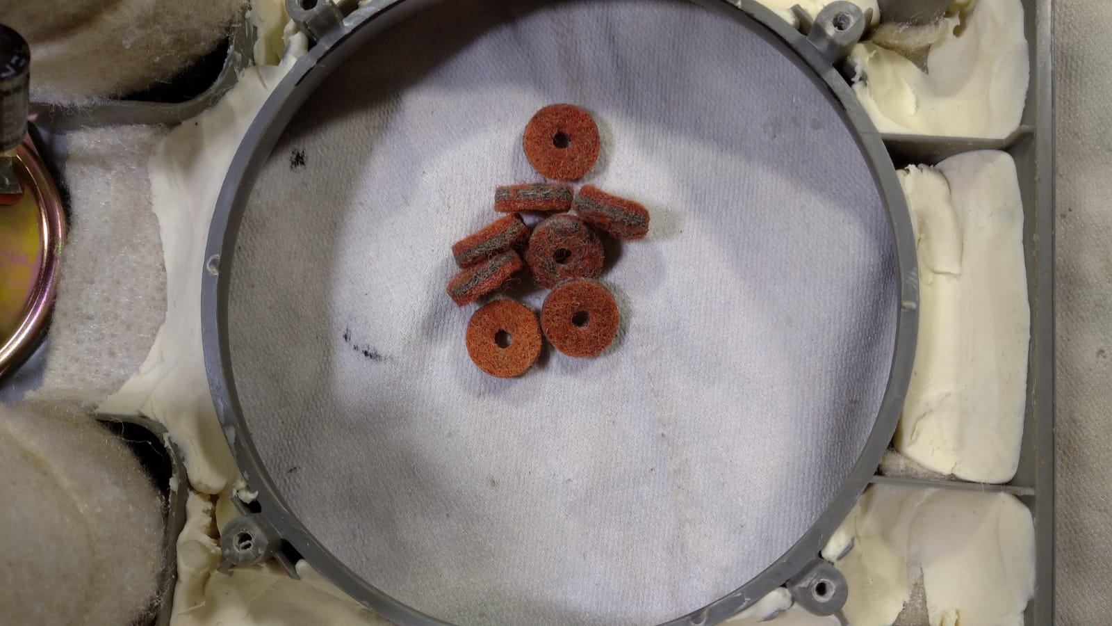

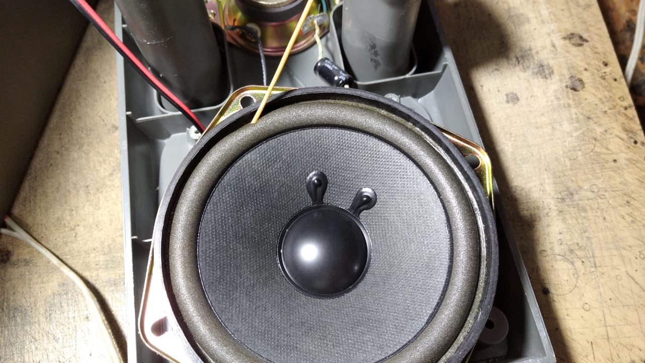

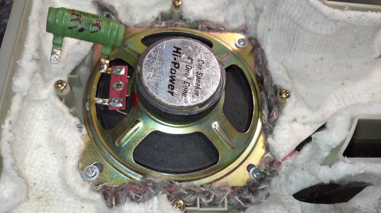

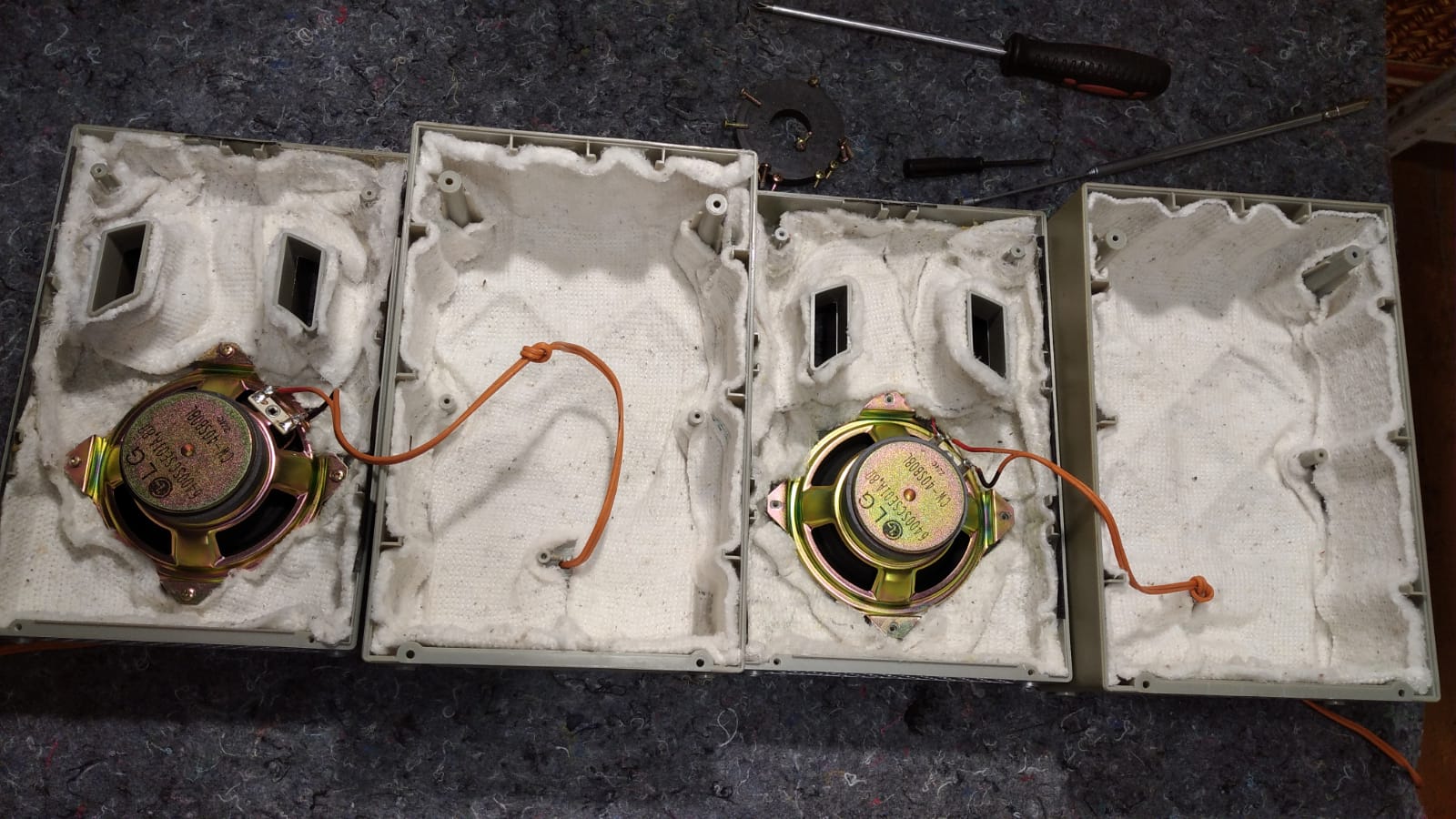

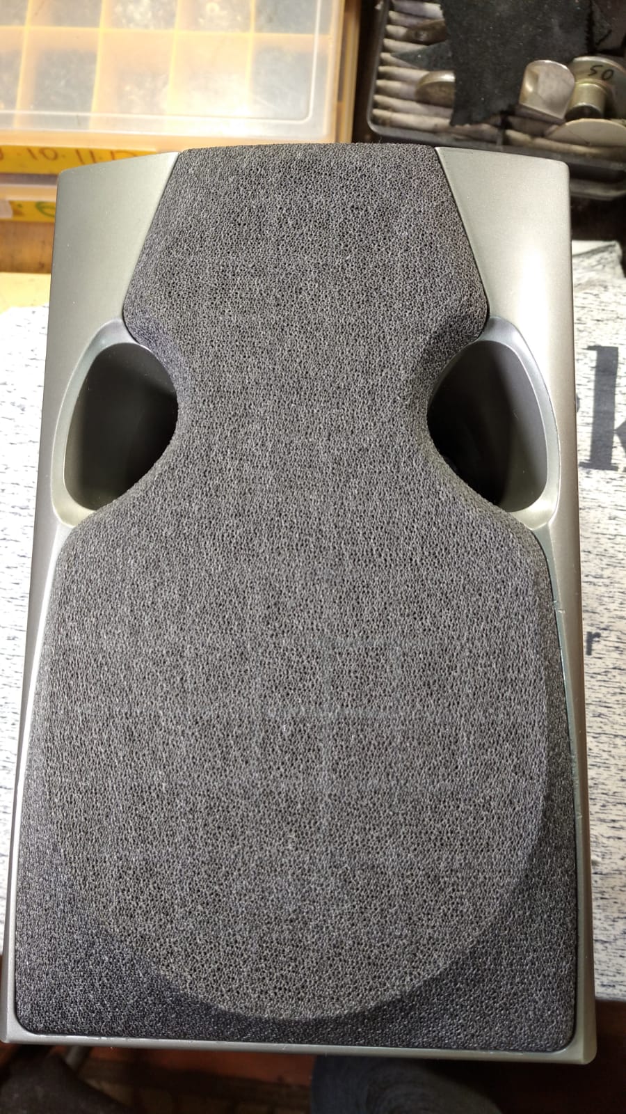

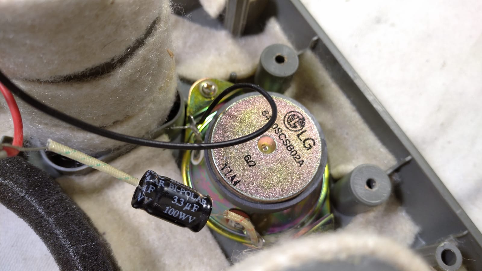

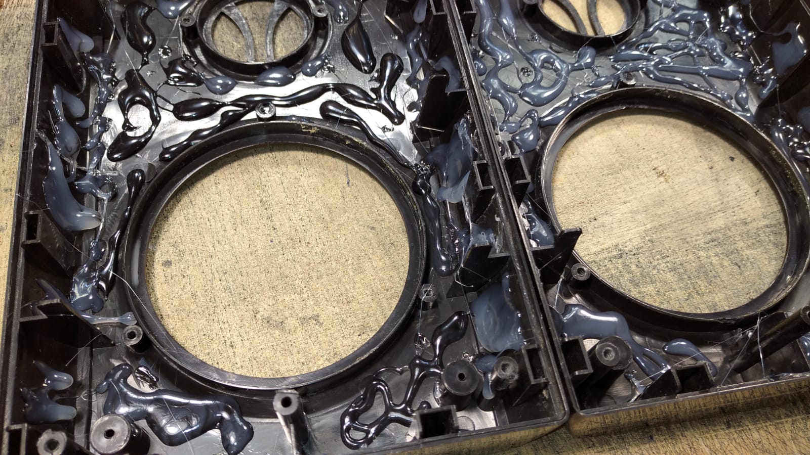

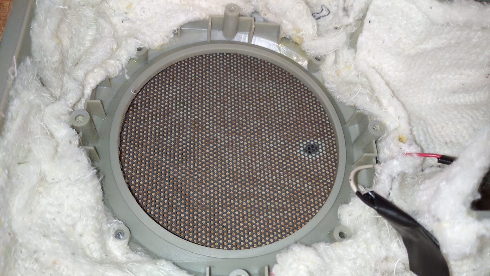

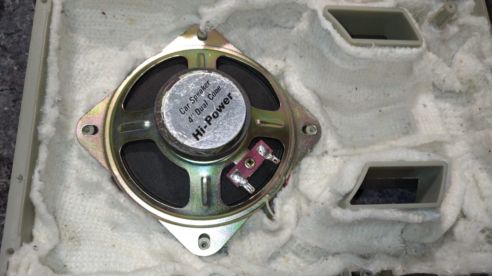

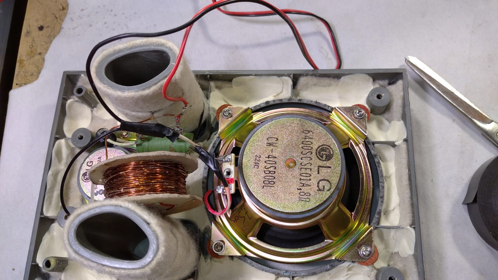

Приехала шумка,занялся вчера колонками.
Эта шумка,просто пенка,покрытая слоем герлена,ну,средне тяжёлая,надо была брать на битуме,она лучше.
(потом попробую,к этой надо ещё купить такой же пачку,внутри оклеить саму магнитолу частично)
Ну,всё размерил,нарезал,залепил.
Звон резкий ушёл сразу,остался глухой.

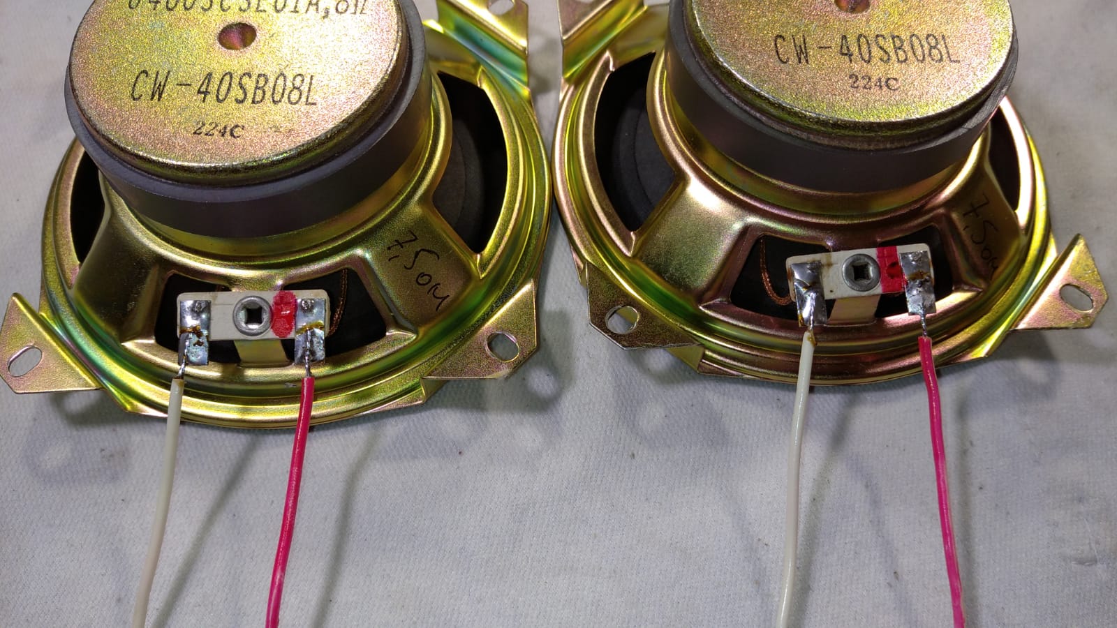

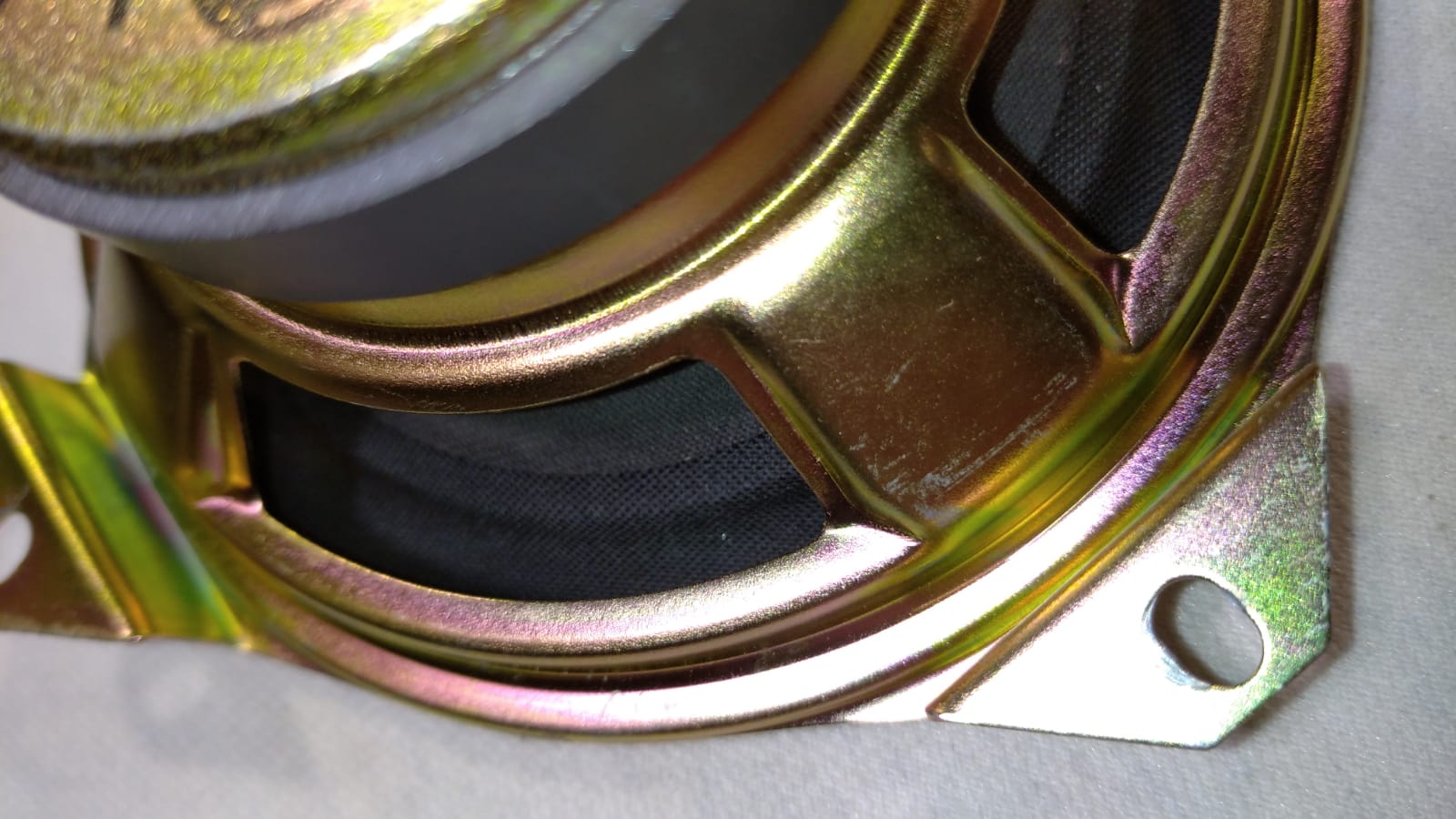

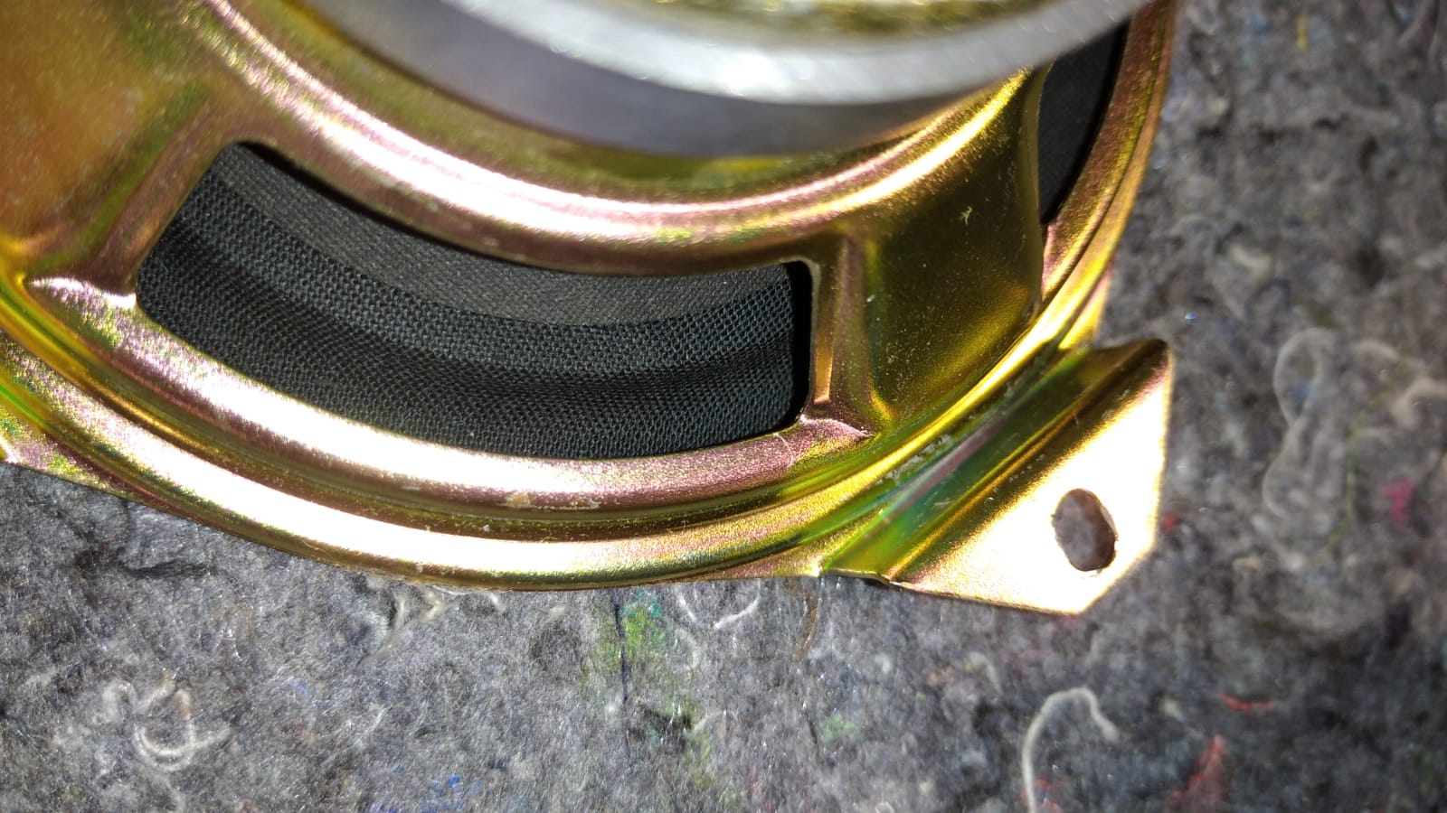

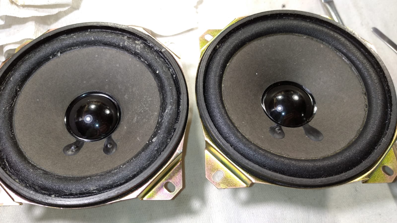

Динамики в этих кстати тоже с тканевыми подвесами ,как и в серых(думал ППУ всё таки,но нет),но не так дубеют как более поздние ,видно состав намазки другой,поэтому НЧ как бы на месте присутствуют.
Потом ещё добавил распорок,от поставщика суши местного.
Что ОЧЕНЬ снизило резонансы звонких корпусов.
Собрал послушал,надо было ещё добавить вертикальных распорок парочку,но сразу не дотумкал.
Позже воткну.
На боковых стенках резонансы практически отсутствуют на верхних есть.
В сборе магнитола прилично прибавила в весе.
Мож ещё что пушистое внутрь закину ещё.
Посмотрим.
Звук теперь намного лучше того пластикового ведра,как было раньше,слушать приятно)
И теперь включение кнопки СуперБасс,не ведёт к коллапсу слуховых нервов.

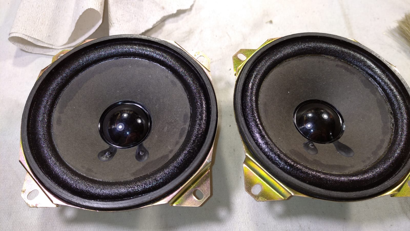

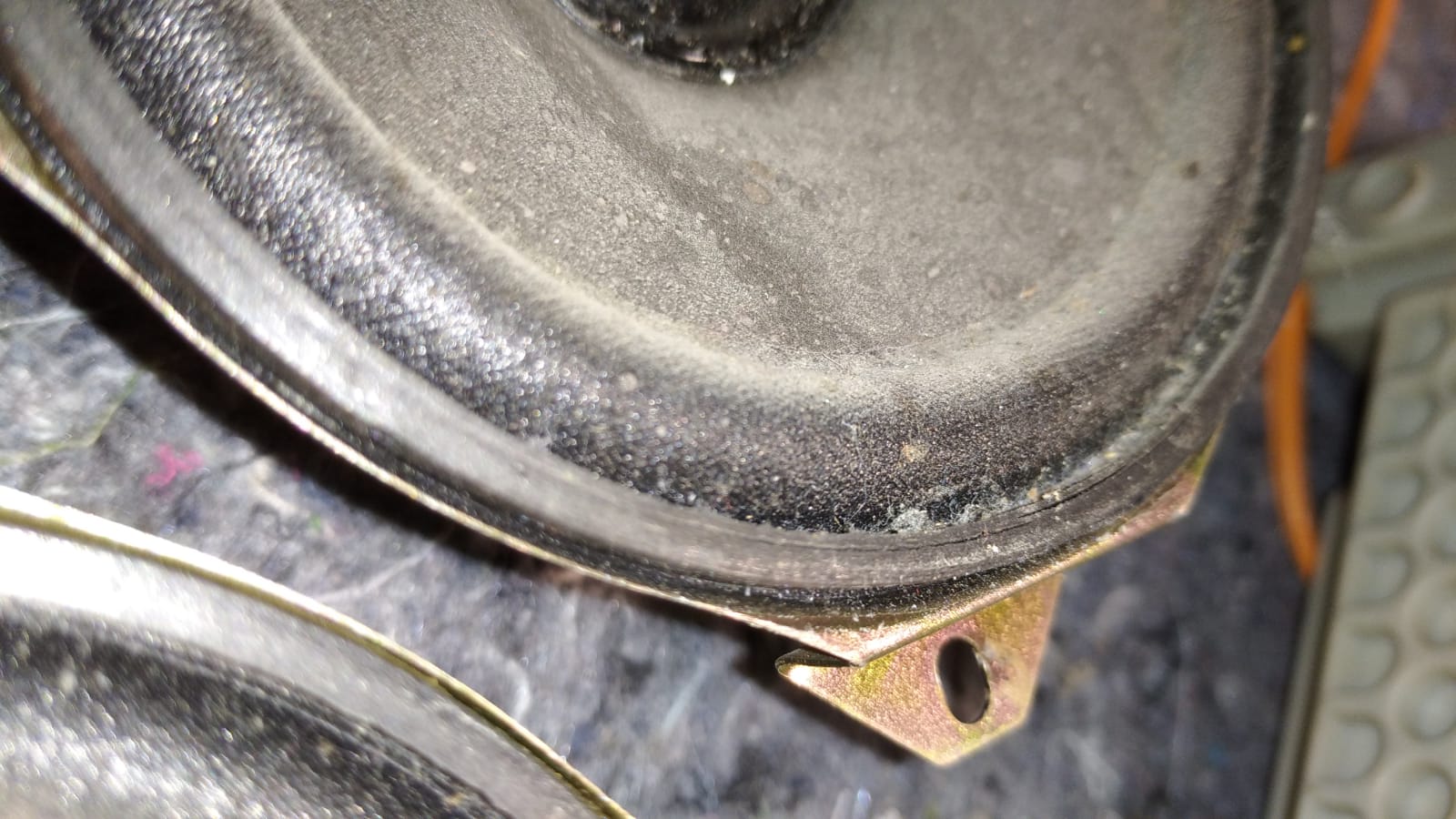

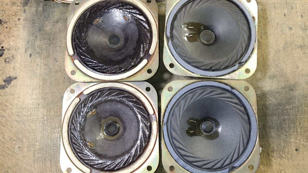

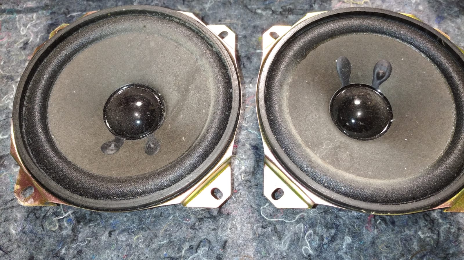

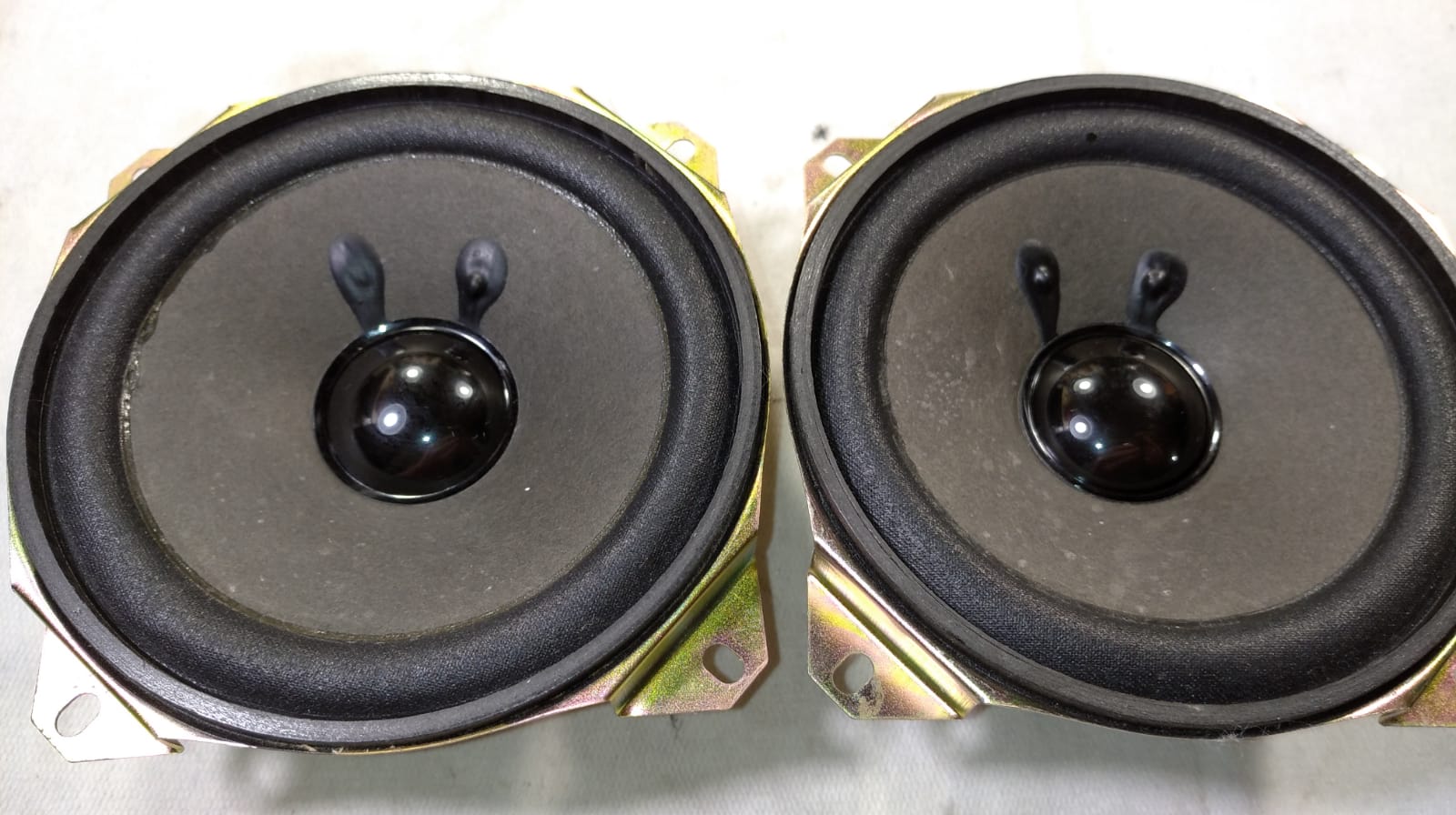

У моей магнитолы Panasonic (1992 год ) в АС тоже были тканевые подвесы. Люди говорят, что подвесы до сих пор работают. Но изредка подвисают...
Видно модно было ставить.
Но звук у большинства с тканевыми хороший.
Жаль что сохнут.
размочить можно
Японские разжижал и чистил,от LG не получилось пока,их кунфу(химия) сильнее.
Из японской джинсы ткань лучше не бывает, но это не точно
Ну шины у них как то получаются приличные,а подвесы ,что то не очень.

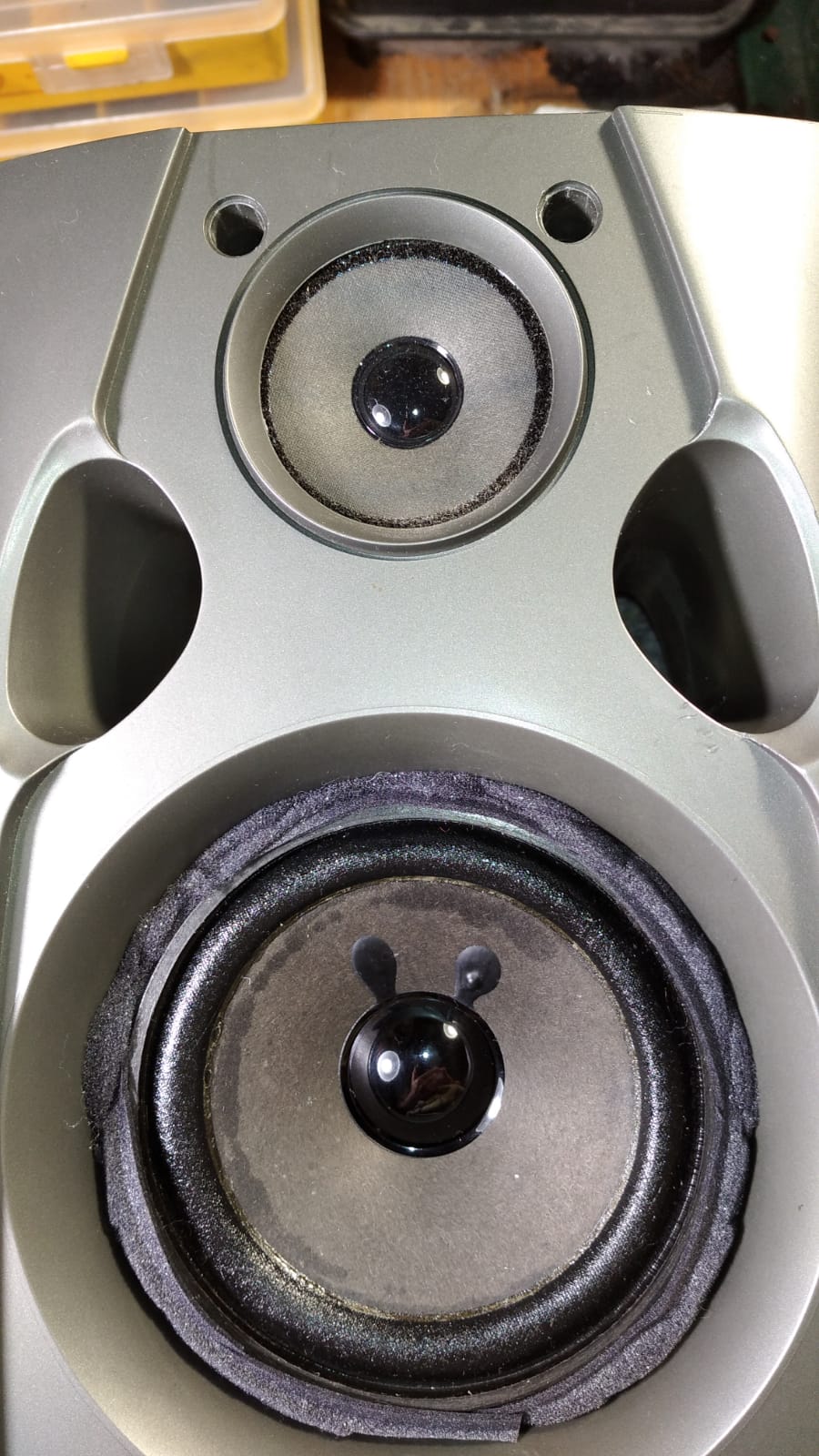

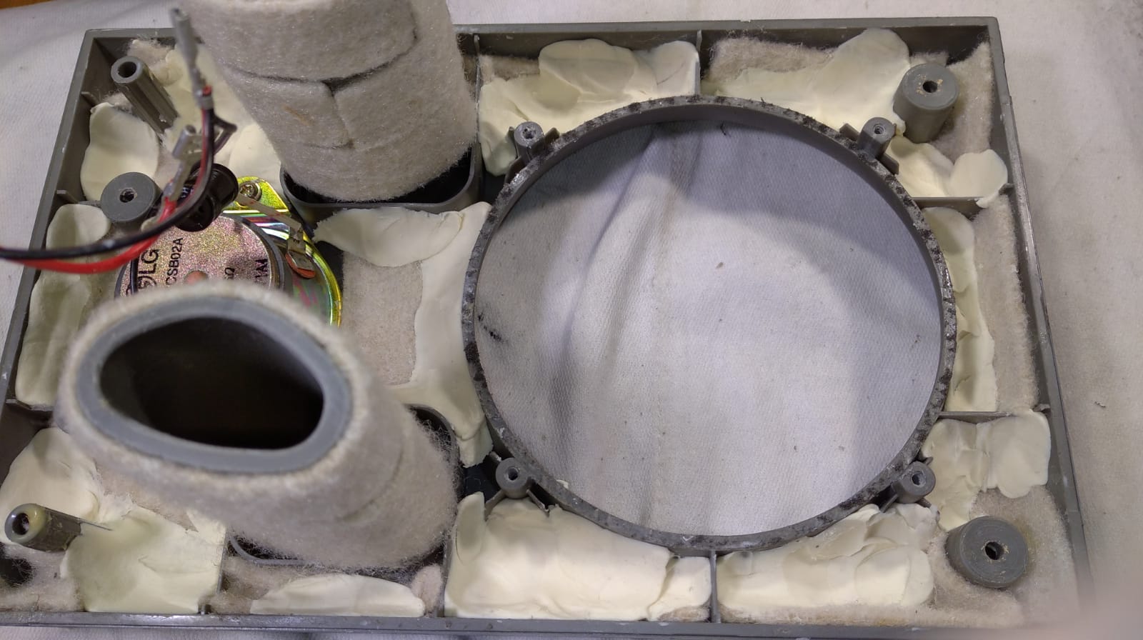

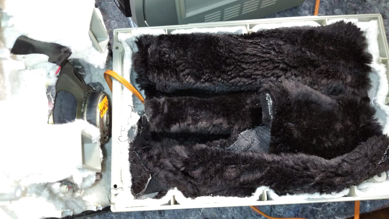

Чуть доработал конструкцию распорками верх-низ.
Поймал чебурашку,кинул меха на заднюю стенку.
Вибрации после распорок вообще практически исчезли.
