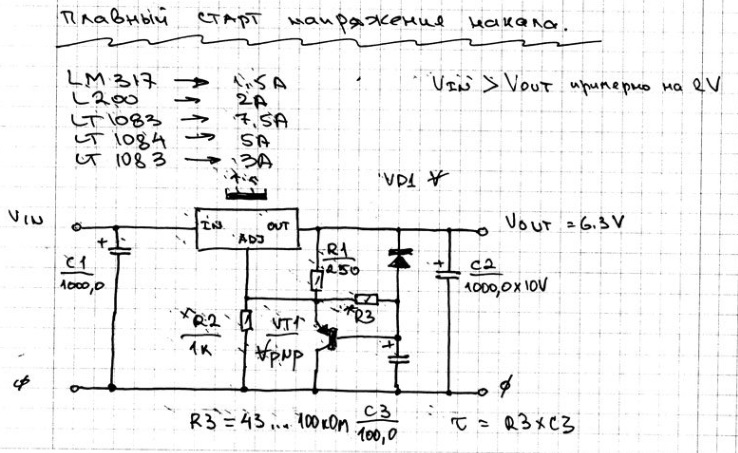

Стаб Назара и плавный старт накала Виктора и еще кого то.

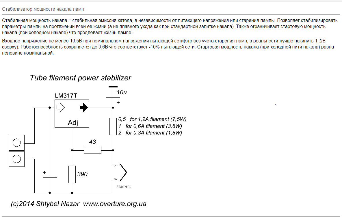

Изначальные условия 6,3В переменки на входе, маловато будет.

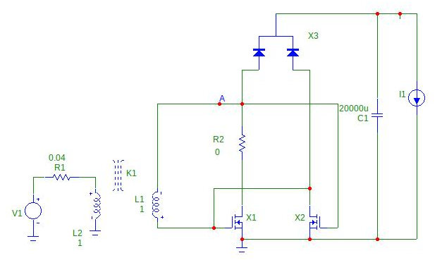

Что такое схема со средней точкой мне известно. О том и речь, что в выпрямителе две обмотки. А то, как вы нарисовали - теперь уже в выпрямителе 4 диода. Если приплюсовать к этому то, что сопротивление канала IRF510 равно 0.54 ома, то схема становится практически нерабочей при токах накала 2А и более.
Сам по себе стабилизатор неплох, но я бы его доработал.
26,845
12,564
В низковольтных выпрямителях каждый диод лишний. Падение на диоде под 10-20 процентов от выпрямленного, мост уже перебор. Со средней точкой-лучше, хотя силовику проблема. КПД падает.
3 Мар 2023
1,044
347
Ярославль
Олег
Тут ключевая фраза - КПД падает. Посчитаем. Накальные трансформаторы рассчитываются так, чтобы на холостом ходу выдавать 7 вольт. Под номинальной нагрузкой падает 0.7 вольта. Импульсы заряда конденсатора фильтра имеют амплитуду не менее трёх раз выше тока потребления. Значит, просадка в обмотках при номинальной нагрузке будет уже 2.1 вольта и более. Если разделяем вторичку на две одинаковые половины, увеличиваем её сопротивление в два раза. Допустим, на первичку и вторичку пошло одинаковое количество меди. Тогда, для двухполупериодного выпрямителя со средней точкой просадка только на обмотках составит уже 3.2 вольта. А нам ещё на диодах надо потерять около вольта, отсечь пульсацию на
конденсаторе 1-2 вольта, и иметь запас на стабилизацию. Как ни крути, 6.3 вольта не набираем. Хорошо, если 5, а скорее 4. Чтобы всё это работало, нужно иметь запас по мощности силовика раз 5, не меньше. А если этого запаса нет? В таком стабилизаторе бороться приходится за каждую десятую вольта. Потому у меня такой инновационный выпрямитель и соответствующий выбор транзисторов.
В предлагаемой выше схеме есть хорошая идея - перевернуть силовой транзистор стоком на землю, чтобы к шасси можно было прикрутить без прокладки. Прокладка, в принципе не проблема, у меня есть достаточный запас, и втулки изоляционные. Но над этим стоит подумать. В этой схеме меня напрягает подстроечный резистор. Не люблю я схемы, которые надо настраивать. Люблю, чтоб было, как раньше в журнале "Радио" писали - "правильно собранная схема начинает работать сразу".

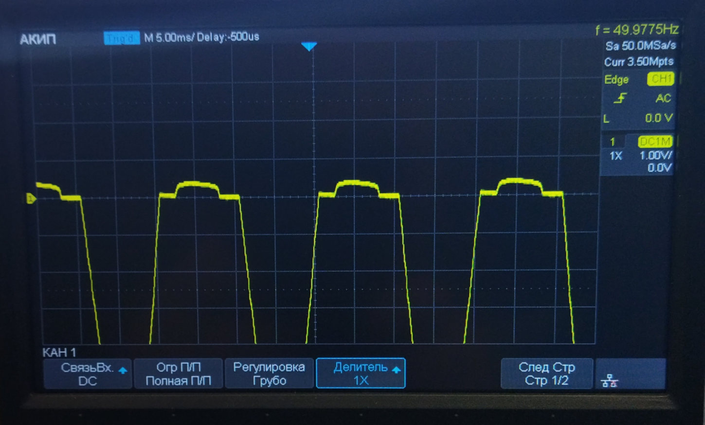

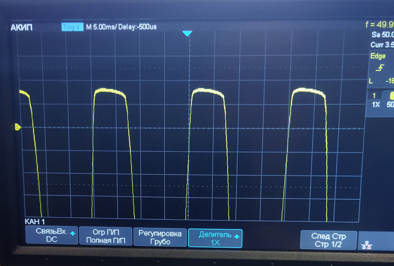

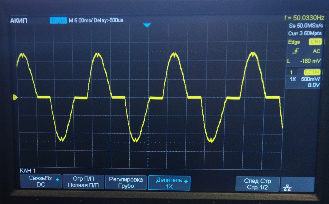

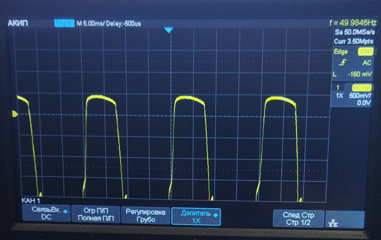

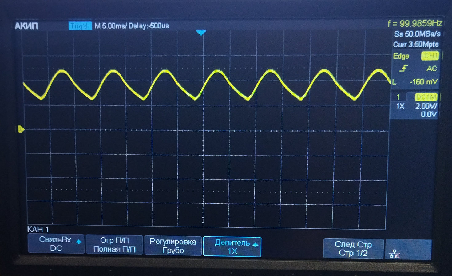

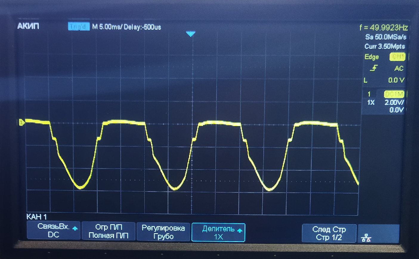

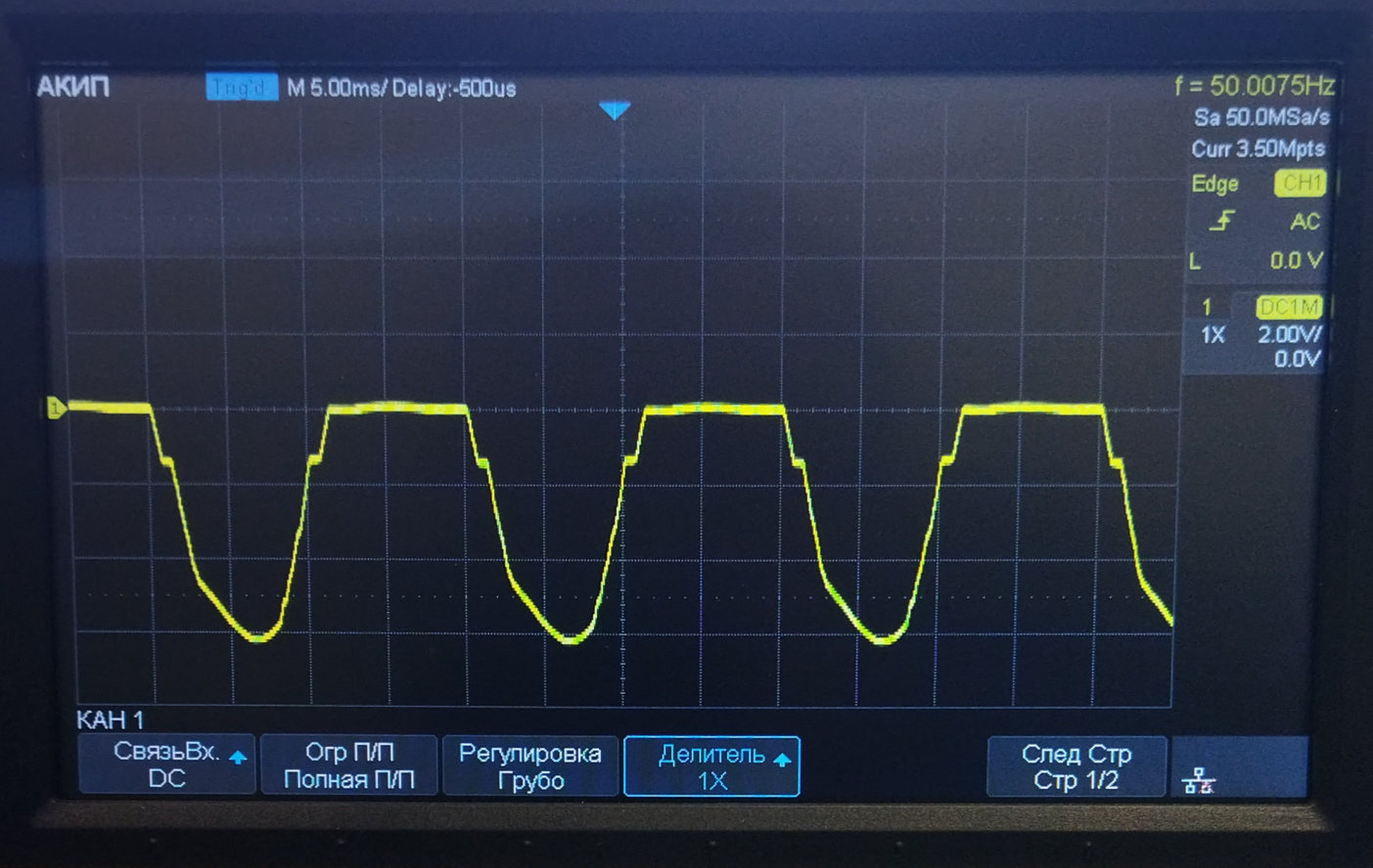

Исследование выпрямителя на MOSFET + диоды Шоттки
Собрал по этой схеме
Диод сдвоенный Шоттки - S30SC4M (30A 40V)
MOSFET - AP40N03 (40A 30V 0,017 Ом, от компьютерной платы)
два конденсатора 4700 мкФ 50 В TRec, сделаю отступление - конденсатор можно считать один, так как второй оказался дохлый (хоть и новый) после эксперимента заметил лёгкое вздутие верхней крышки, проверил оба прибором, первый 5010 мкФ ESR=0,04 Ом, второй 4160 мкФ ESR=0,3 Ом.
Трансформатор ОСМ-01У3, Uxx=5,31V, U=5,1V при 6,4А
Последовательно с обмоткой включил проволочный резистор на 0,2 Ом для контроля амплитуды тока, вот 6А импульсы с трансформатора. Все осциллограммы кроме указанных специально, сняты при токе нагрузки выпрямителя током 2А
Сначала снял ВАХ диодов Шоттки, диода MOSFET, MOSFET в открытом состоянии (при Uупр=9В)
MOSFET прям. вкл. MOSFET инверс. вкл.
Можно увидеть что MOSFET работает в обоих направлениях! просто в инверсном включении мешает паразитный диод полностью разорвать цепь сток-исток
Для начала включил MOSFET с затвором замкнутым на исток, чтобы работал только диод MOSFETa
Картинки в основном сделаны по две: первая с чувствительностью 2В/дел, вторая с увеличенной чувствительностью 0,5 или 0,2В/дел
При токе нагрузки 1,03А выпрямленное напряжение 5,12В, при 1,98А - 4,38В (амплитуда = 6А)

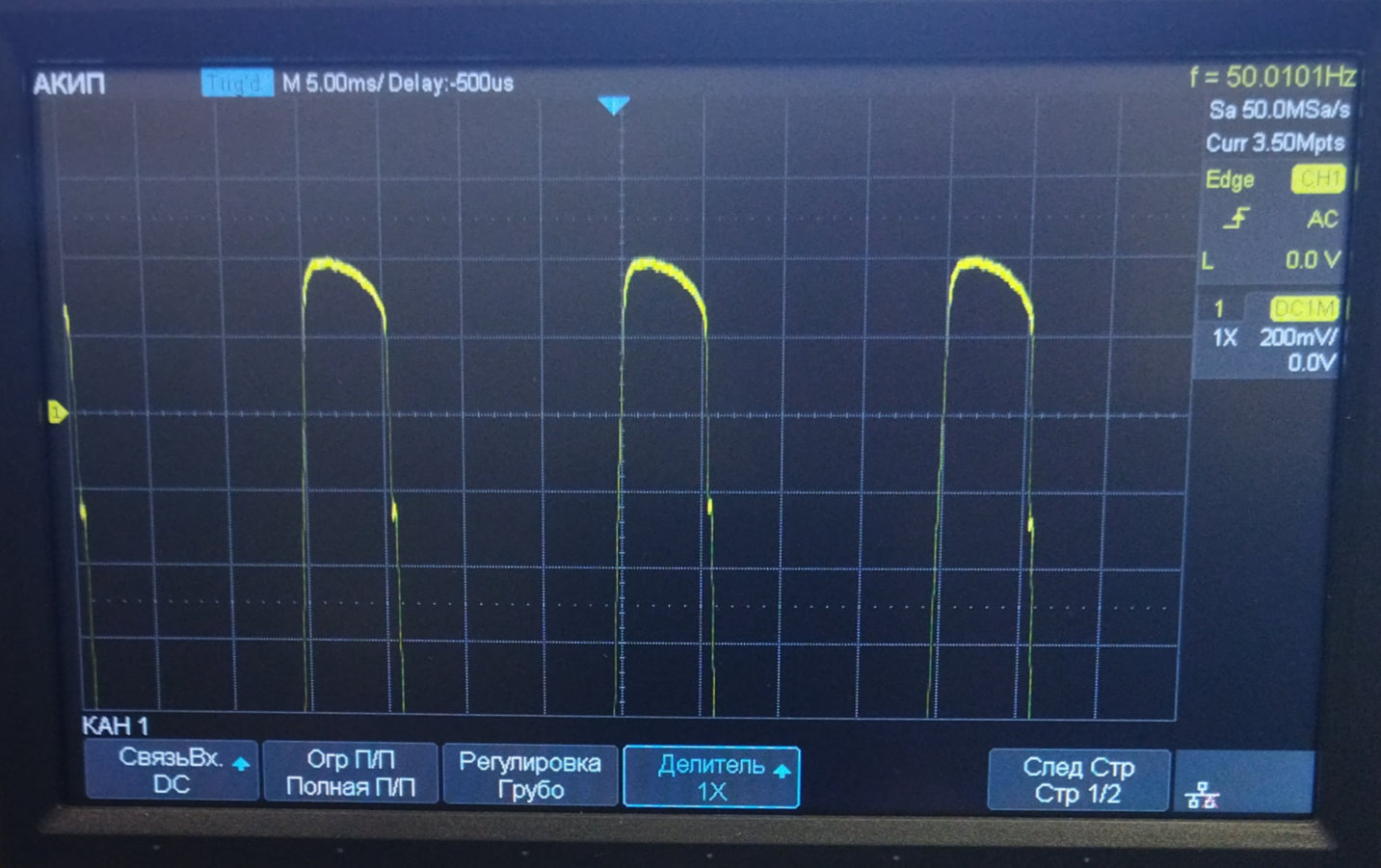

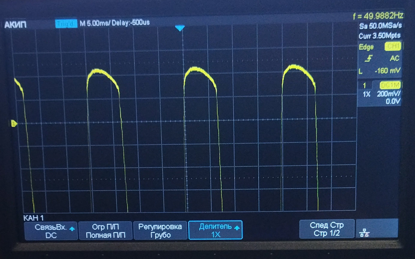

На диоде MOSFET падает примерно 0,8В
На диоде Шоттки 0,4В

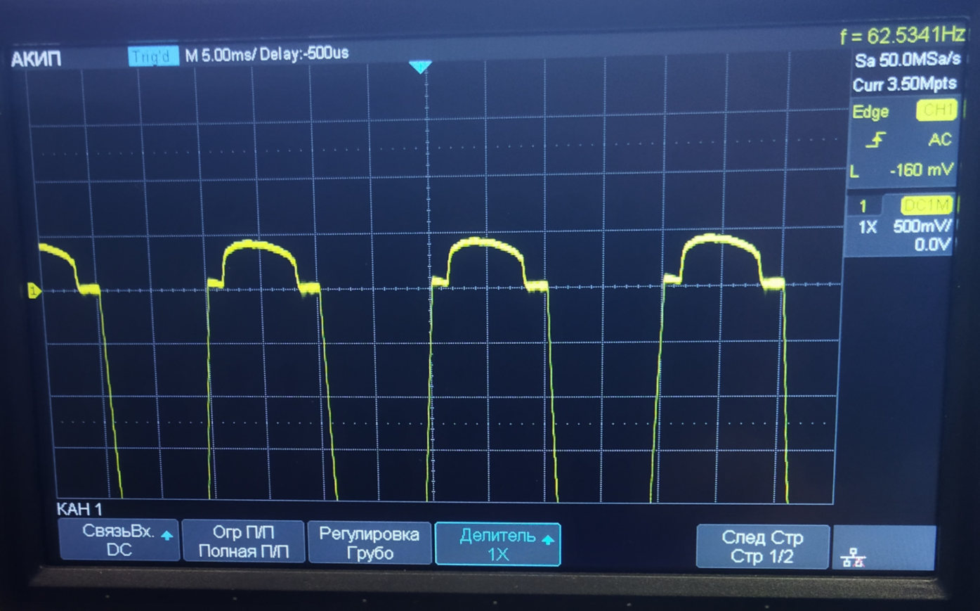

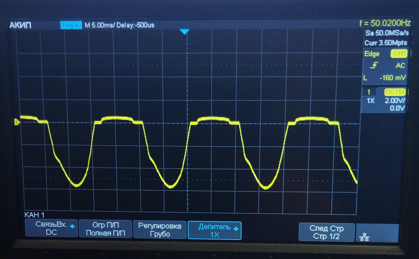

Теперь собрал по схеме с управлением от обмоток. При токе 1,03А выпрямленное напряжение 5,81В, при 1,98А - 5,08В (амплитуда 6,25А). Так как падение на открытом полевике меньше, выпрямленное напряжение при 2А больше на 0,7В.
MOSFET 60 mV
на диоде Шоттки 0,4В

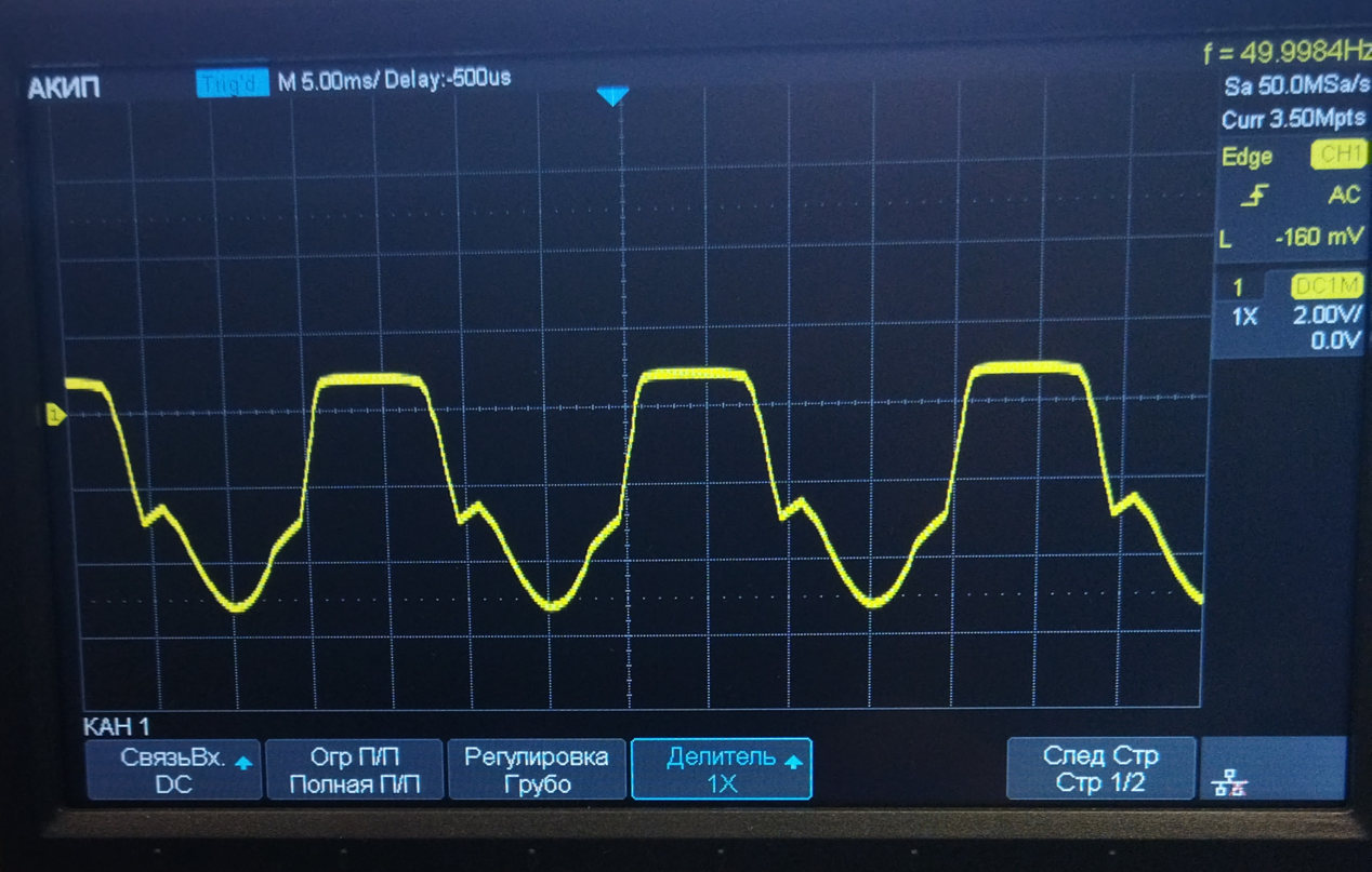

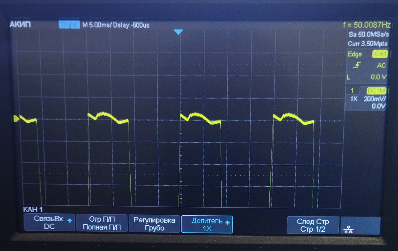

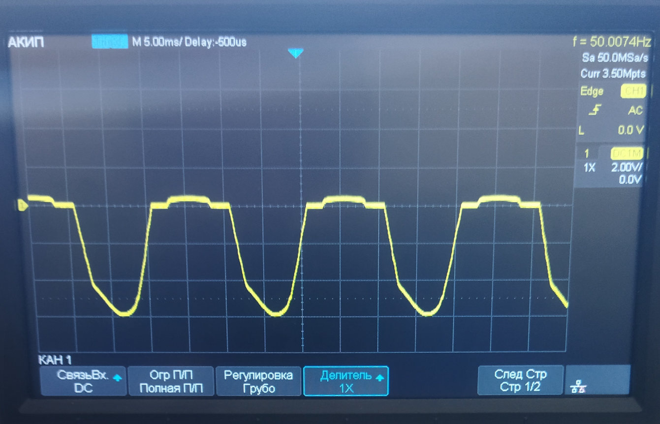

Теперь тоже самое при токе нагрузки около 5А
Диод MOSFET + диод Шоттки, ток нагрузки 4,7А, выпрямленное напряжение 3,64В (амплитуда тока 11А)
На диоде MOSFET 0,8В
На диоде Шоттке 0,4В

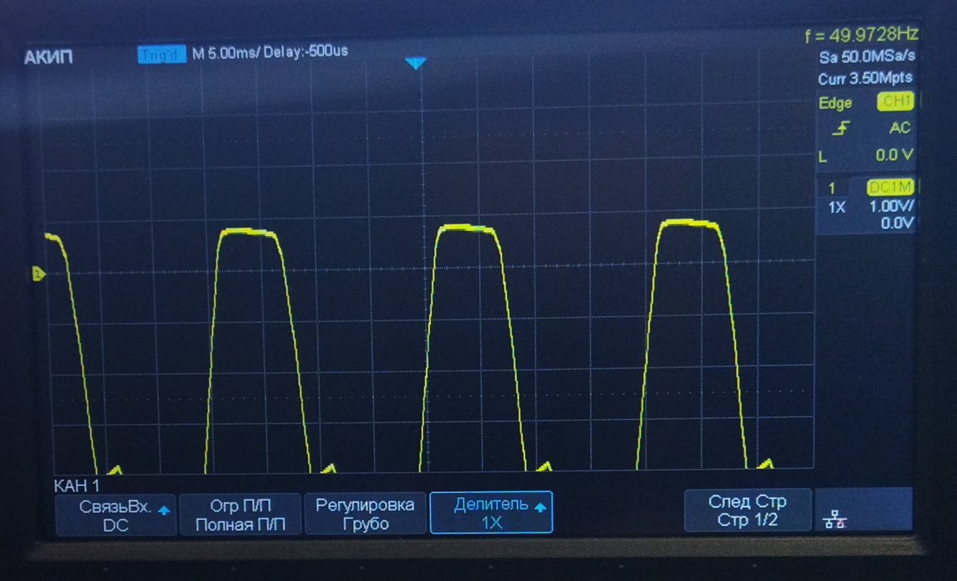

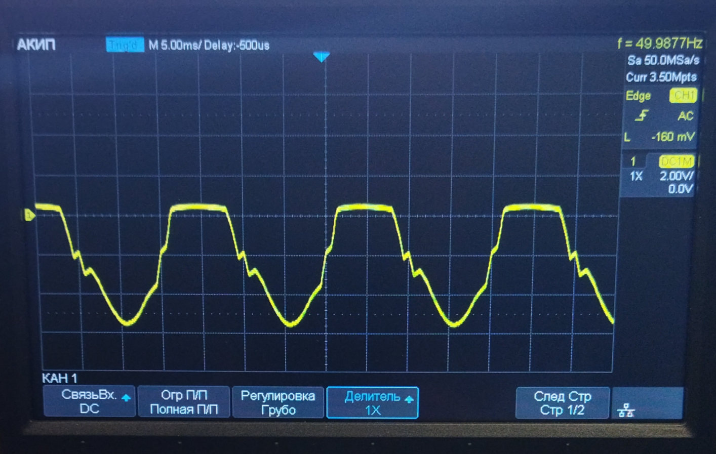

Теперь с управляемыми MOSFET, ток нагрузки 5,25А, выпрямленное напряжение 4,06В (амплитуда тока 12А)
MOSFET 0.3V
Диод Шоттки 0,4В

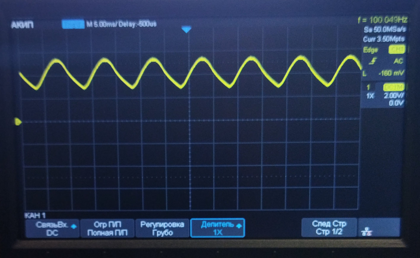

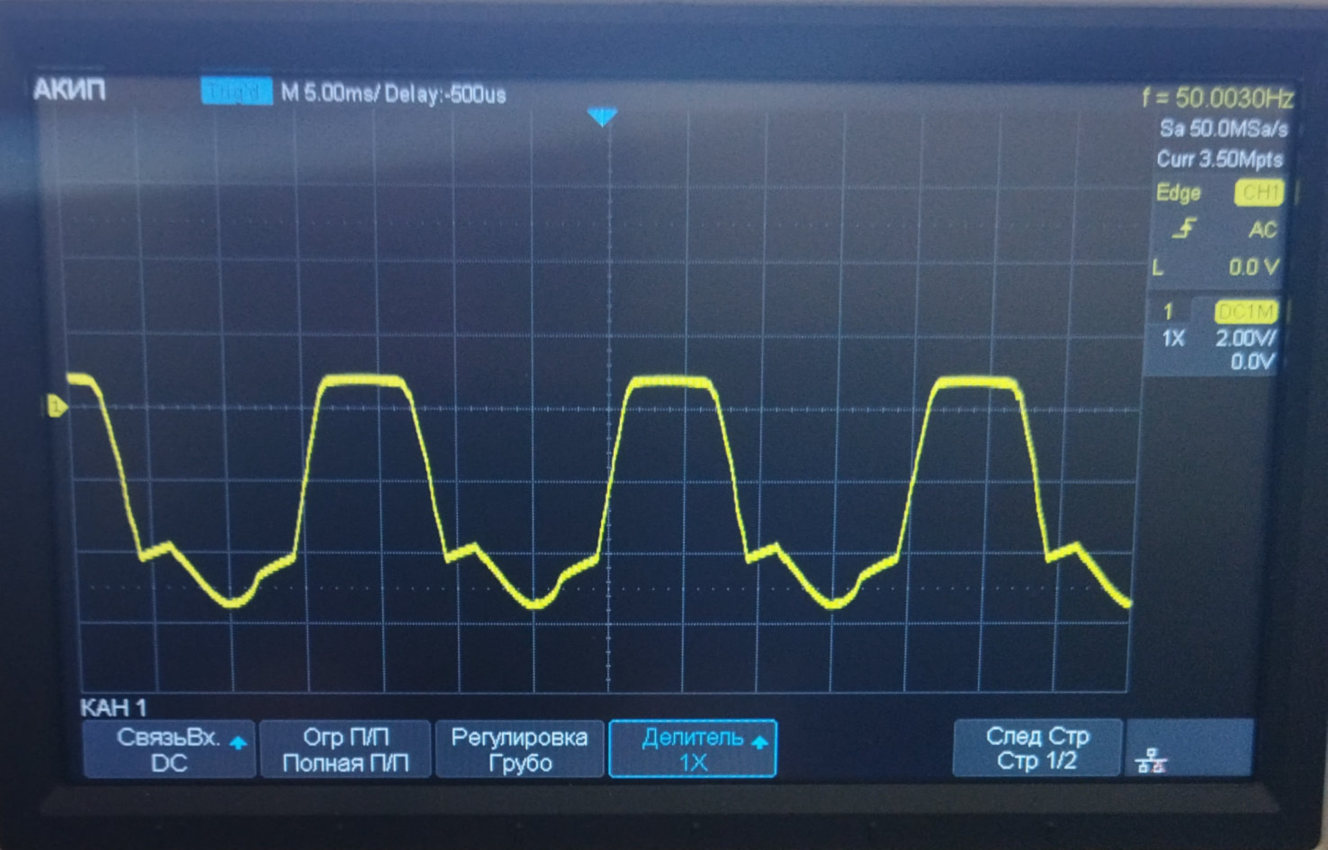

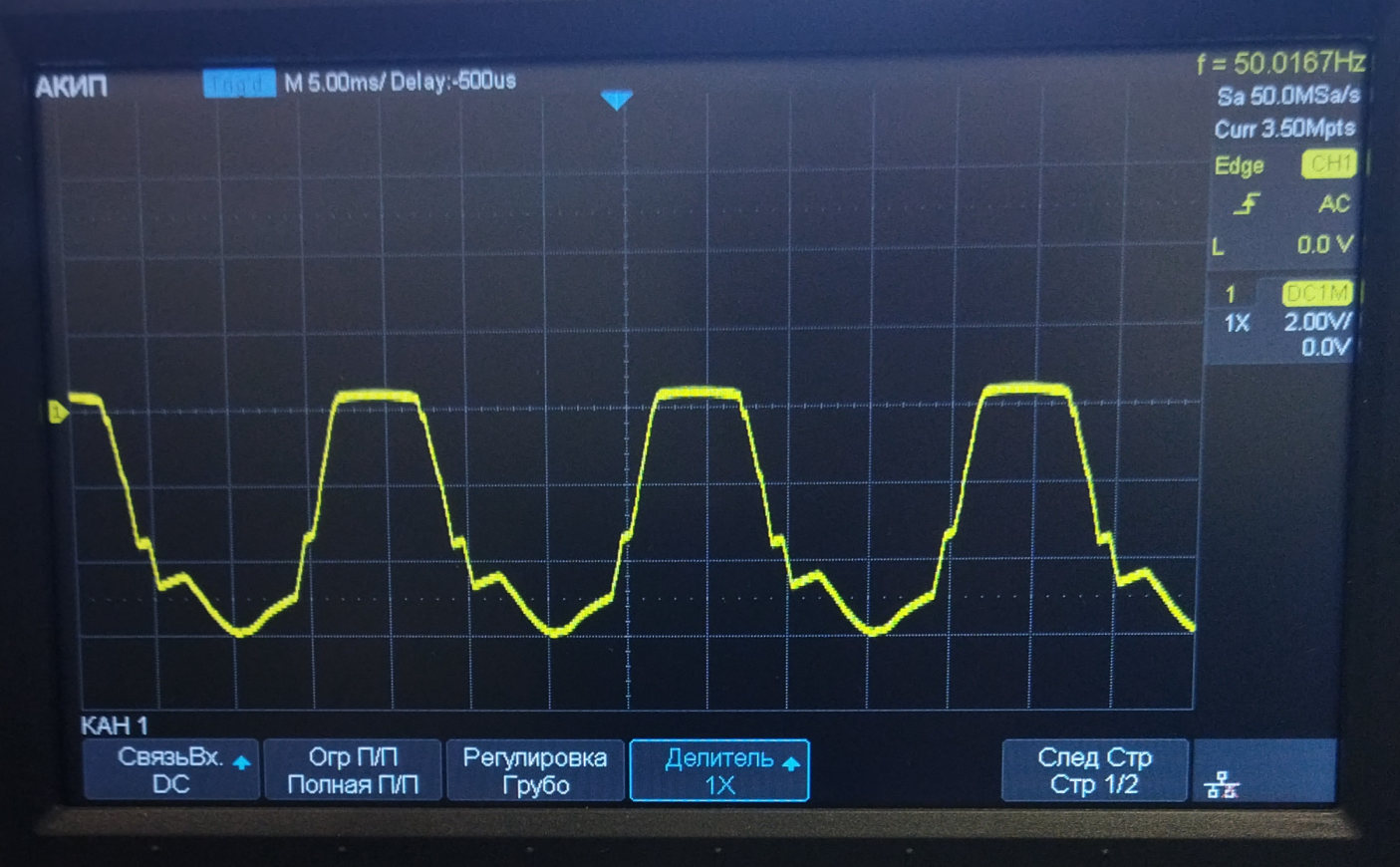

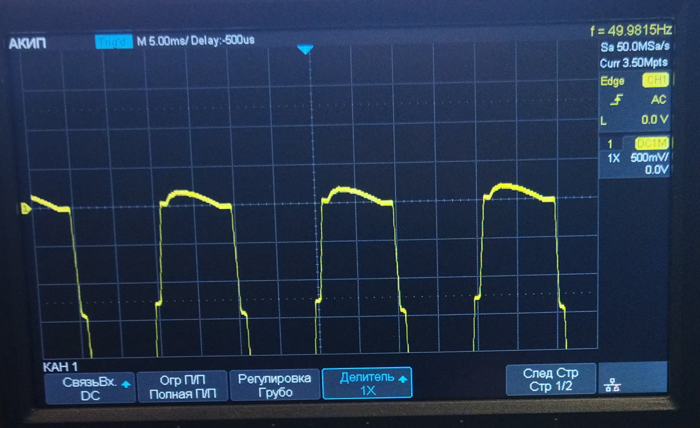

Пульсации при диоде MOSFET и токе 4,7А
Пульсации с MOSFET и токе 5,25А
Выводы: схема работает, на средних токах MOSFET работает эффективнее диодов Шоттки, на большом же токе падение на MOSFET начинает сравниваться с диодами Шоттки, здесь как вариант более мощный MOSFET ставить.
