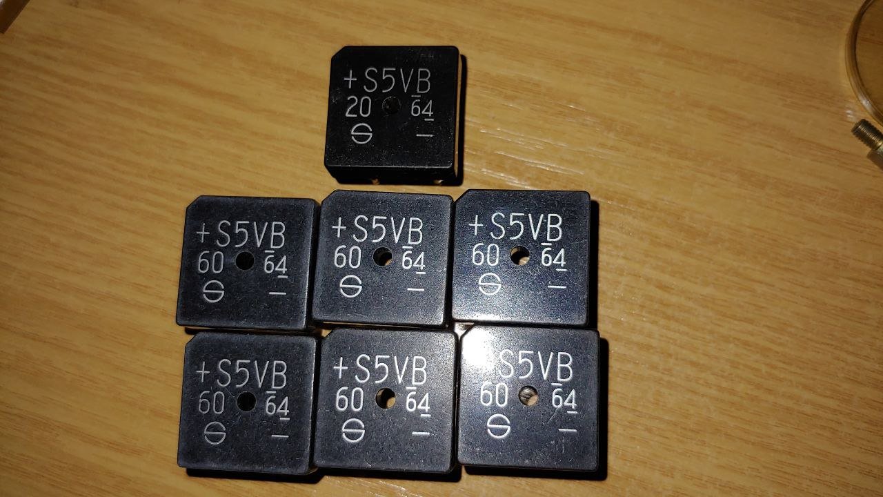

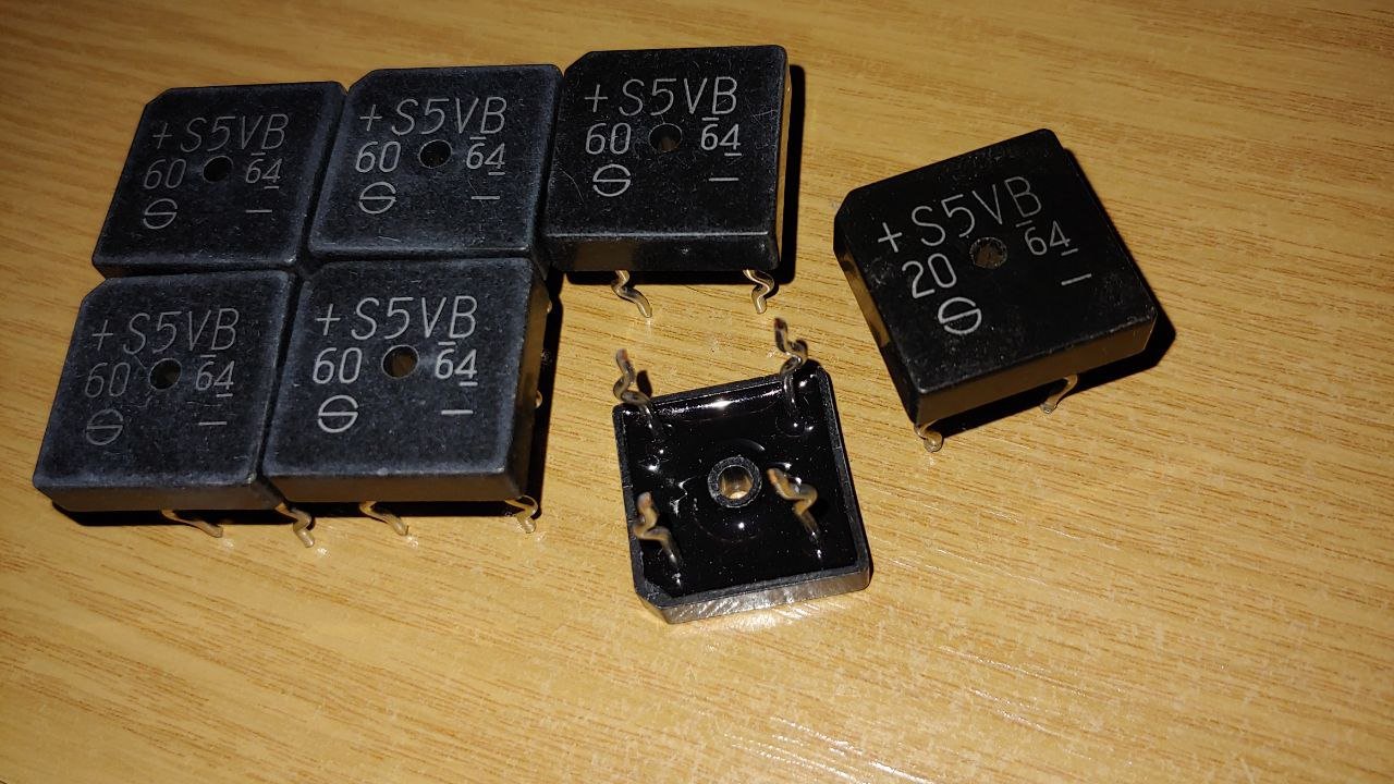

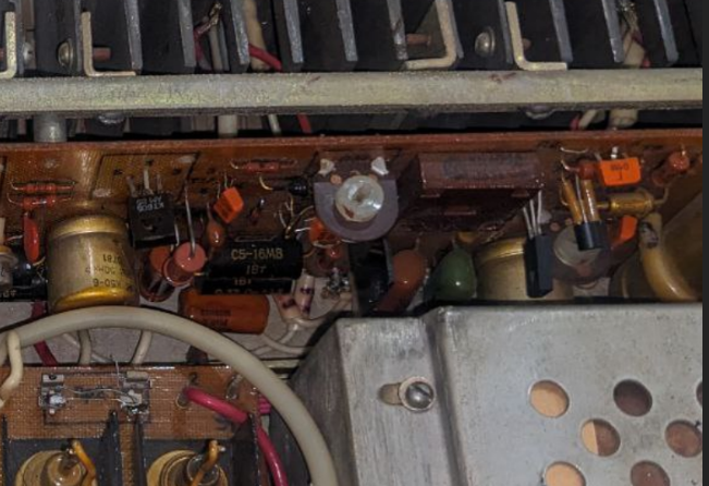

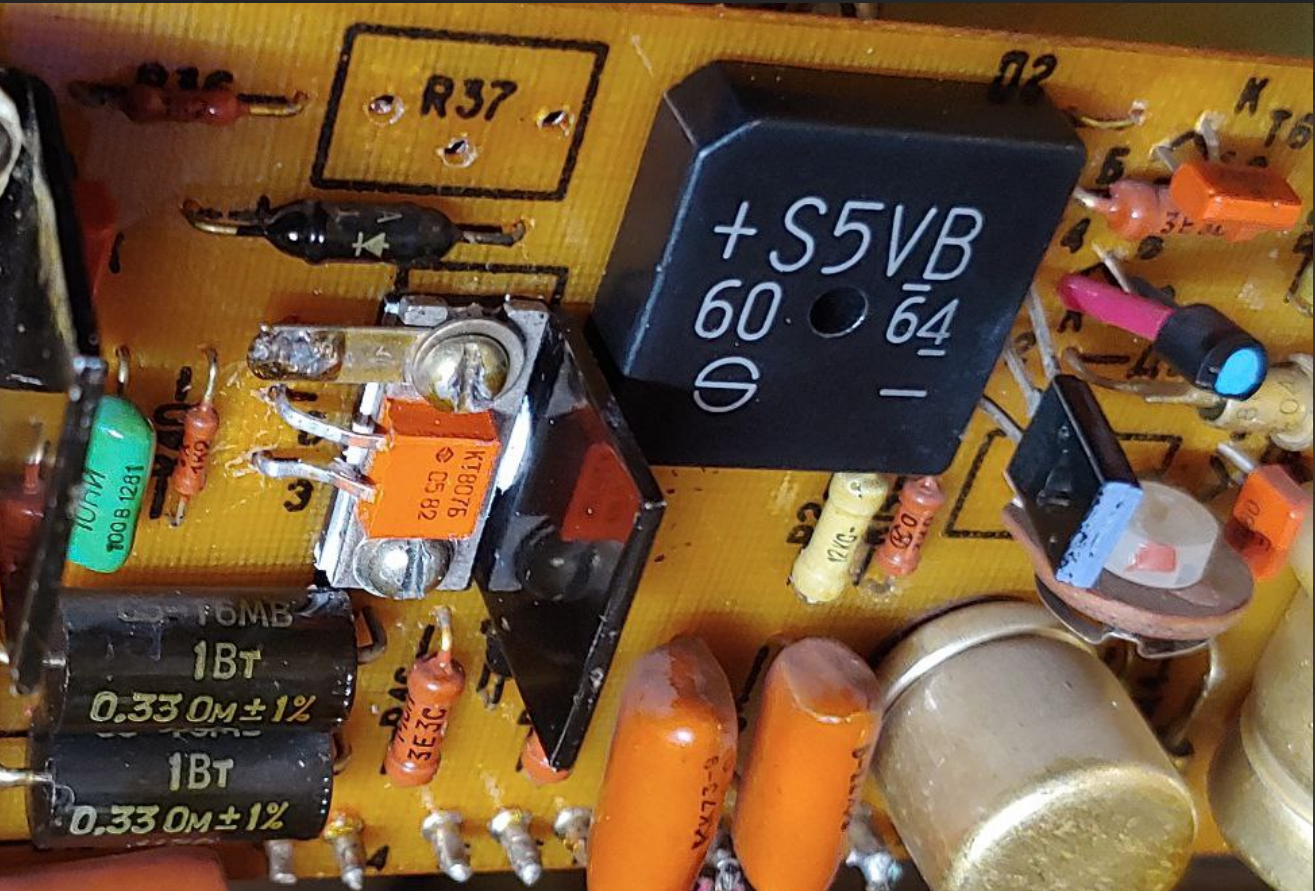

Все знают, на сколько не надёжные КЦ405. Ставить, на замену, одинарные диоды не красиво, можно впаять в корпус кц405 новые диоды, но тоже решение не однозначное, а похожие мосты, по типоразмеру, чаще меньше. К счастью, все же были отличные диодные мосты, которые встают 1 в 1 за замену КЦ405. S5VB. По документации, номинал 6А, в импульсе могут выдержать 200А( в момент заряда конденсаторов). Это промышленный диодный мост, ставили в мед. технику, в ЧПУ и подобное. Видел такие в импортных усилителях Yamaha, Maranz, Luxman, Toshiba, Philips, Onkyo, но чаще более простая модель, S4vb. Они меньше, и уже 1в1 не станут, на замену КЦ405, как S5vb.
