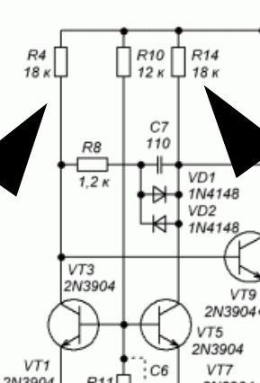

1762108697637-png.157054

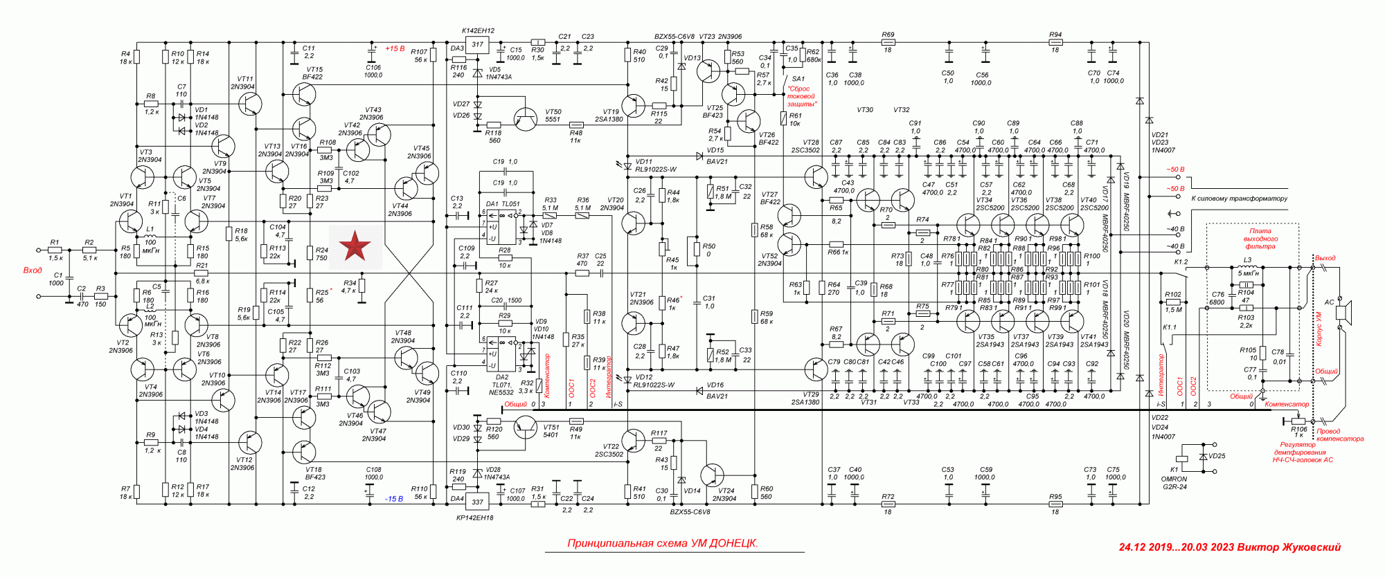

ЛУГАНСК получился, как развитие темы ДОНЕЦКА:

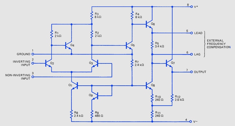

Схемотип же ДОНЕЦКА восходит к схеме ...мА702 Роберта Видлара, известной, как лицензионная К140УД1.
ДОНЕЦК имеет в базе те же два последовательно включенных самых линейных в электронике дифкаскада, как и мА702, но - в каждом плече УН и второй каскад развязан от первого повторителями. Недостаток мА702 и ДОНЕЦКА - резистивная нагрузка входного каскада:
Из-за которой не удалось получить более 90 дБ/20к.
Хотя усилитель получился удачным вследствие применения высоколинейных дифкаскадов, как и замышлялось:

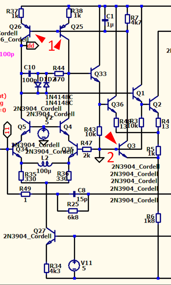

Всё равно, хотелось добавить петлевого усиления. А сделать это можно было только по заветам Видлара: заменяй нагрузки генераторами тока или токовыми зеркалами, зона 1:
Тут входной каскодированный дифкаскад Т34Т35 с Т4Т5 с высоким выходным сопротивлением оказывается включенным последовательно с высоким же выходным сопротивлением генераторов тока Т25Т26. Это, в общем случае, при крайне вероятном неравенстве токов противостоящих генераторов тока и дифа даже на фемтоамперы, не говоря и микроамперах, приводит к тому, что синфазное выходное напряжение станет равным нулю или полному питающему, то есть, войдёт в клип и каскад станет неработоспособным.
Для совместной гармоничной работы каскадов в ДОНЕЦКЕ пришлось выдумлять всяческие подлые трюки с сервисными петлями ООС стабилизации режимов. Не обошлось без ООСных подлостей и тут.
Т3, зона 2, образует с четырьмя расположенными над ним транзисторами второго дифкаскада импровизированный сервисный третий дифкаскад. Дифкаскад работает на принципе перераспределения токов, что бы это в реальности ни значило. А значит это то, что при чрезмерном открывании нагрузочных Т25Т26 увеличиваются токи второго дифкаскада Т36Т2, повышается падение напряжения на R6 в его эмиттерах и запирается Т3 петли сервисной стабилизации режима. Управляющее Т25Т26 напряжение на R7 уменьшается, токи Т25Т26 также уменьшаются, возвращаясь к нормальным значениям.
Остальное вы знаете: выходной ток второго дифа вычитается из тока каскада с ОБ Т10, нагруженного на генератор тока Т23, и с выхода УН сигнал попадает на ВК.

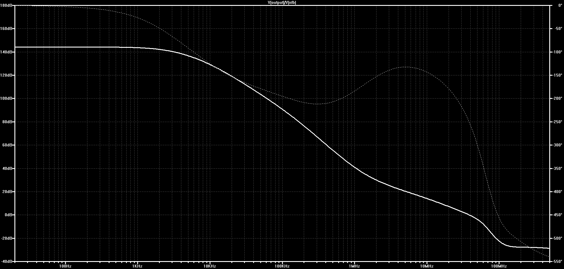

Самое печальное то, что у АЧХ немало своих подлостей против моих подлостей, её кунгфу сильнее, и выбор частоты замыкания ООС примерно 6М при данном порядке частотной коррекции автоматически приводит к получению тех же 110...120 дБ петлевого усиления на 20 кГц, что и в других схемотипах, например, в МАСТЕРЕ.
Приходится утешаться тем не зависящим от меня фактом, что подобного петлевого с двух каскадов усиления напряжения пока что нет ни у кого в мире, а то было бы совсем стыдно.

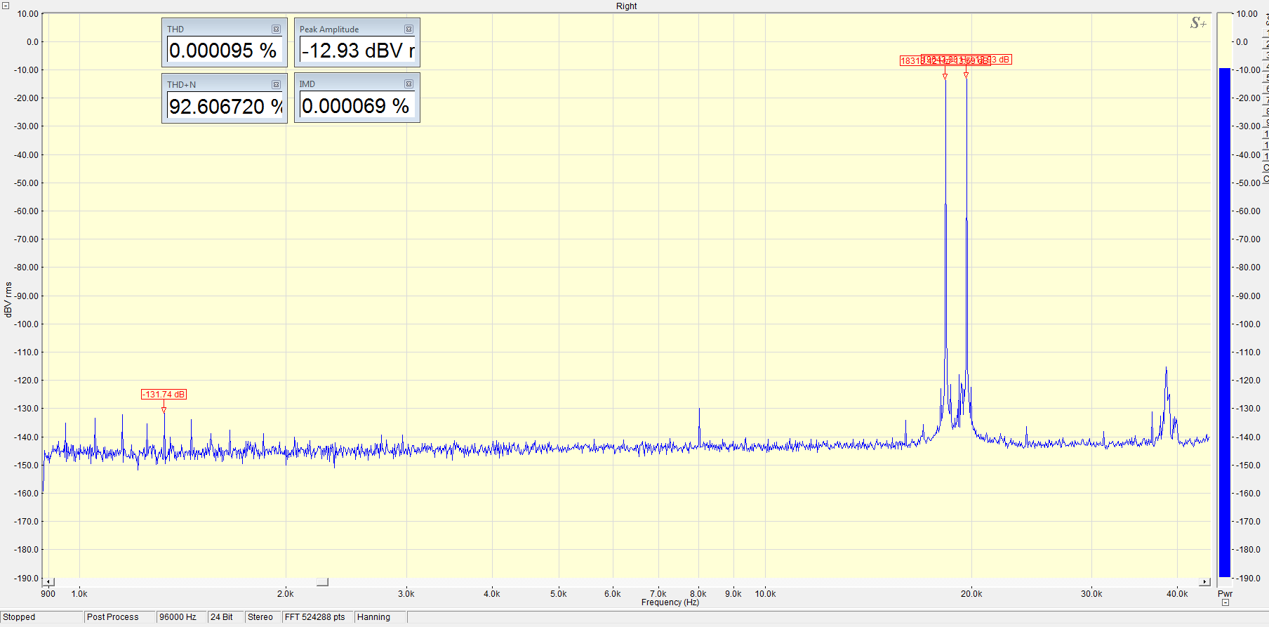

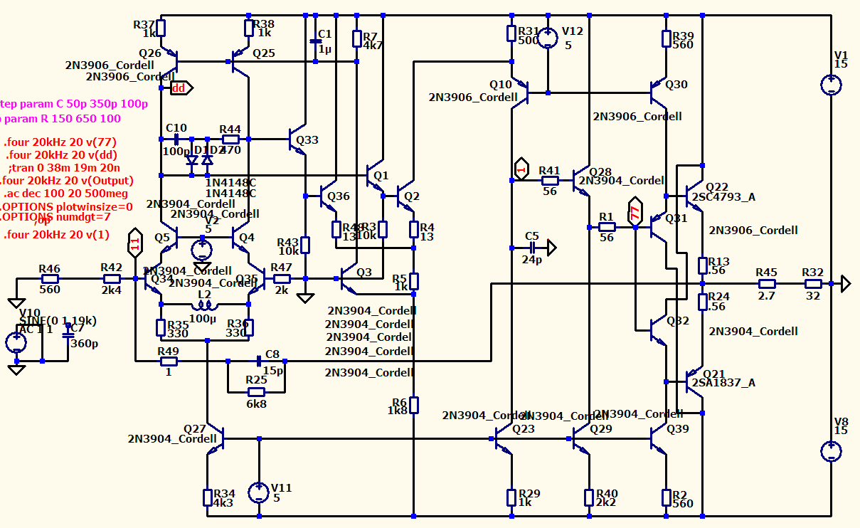

Виктор, запустил модельку ЛУГАНСКА: слегка "поправил".

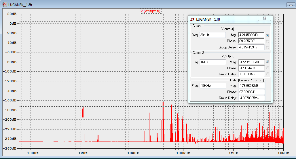

Глянь, пожалуйста: спектр покороче (быстрее спадает).
Если что "не в ту степь" - поправь.
Виктор, (С2 проверил) пока сделал следующее:
1. С10 - уменьшил до 10пФ
2. R8,С7 - изменил: клип потерял "возбудифилис" (для проверки захода в клип подавал с источника V3 сигнал 5В 20 кГц == "SINE(0 5 20k)")

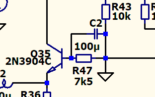

3. С2,R9 - (подкорректировал) - чтобы уменьшить выброс "пичка" при выходе отрицательной полуволны. Понимаю, что неправильно, но пока так (поправь, если это ерунда)
4. R47 - уровнял с входным, чтобы ноль на выходе вернулся на место (показывает менее 1 мВ)

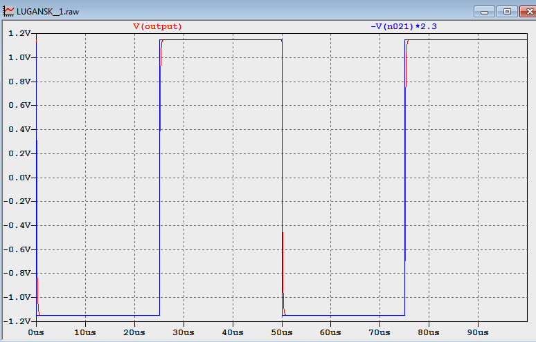

5. меандр (с источника V4 == "PULSE(-0.5 0.5 0 50n 50n 25u 50u") удовлетворительный

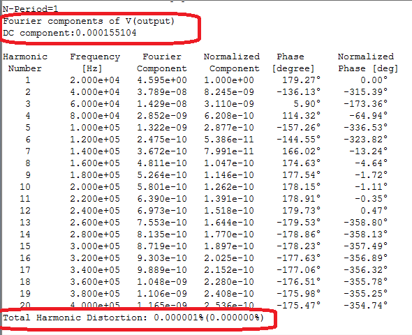

6 IMD (при сигнале с источника V3 "SINE(0 2 20k)") упали до единички
P.S.
Если что не так - поправь, пожалуйста, и поясни.
Заранее благодарен.
    23.9 KB · Просмотры: 43
    61.5 KB · Просмотры: 46
Шуметь будет резистор. Проверь с/без.
А так - хорошая работа. +like
Ещё ВК надо человеческий поставить.
