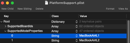

*) В макОСʼях есть специальный файлик в котором прописано, на какую макмодель или Board-ID встанет конкретная макОС
Это картинка с кусочка PlatformSupport.plist из БигСурʼа. Ваш MBA в первых рядах.

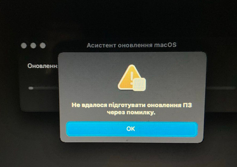

Штатное обновление с Catalina до Big Sur, в конце выдало такое:
При том, что установка производилась с загруженного обновления на 12+ гб, и после двух перезагрузок, и по итогу это
Есть у меня какое то подозрение, а не может ли это быть аппаратный глюк SSD, вдруг он перегревается в момент установки обновлений/системы, что в определенный момент просто отключается.

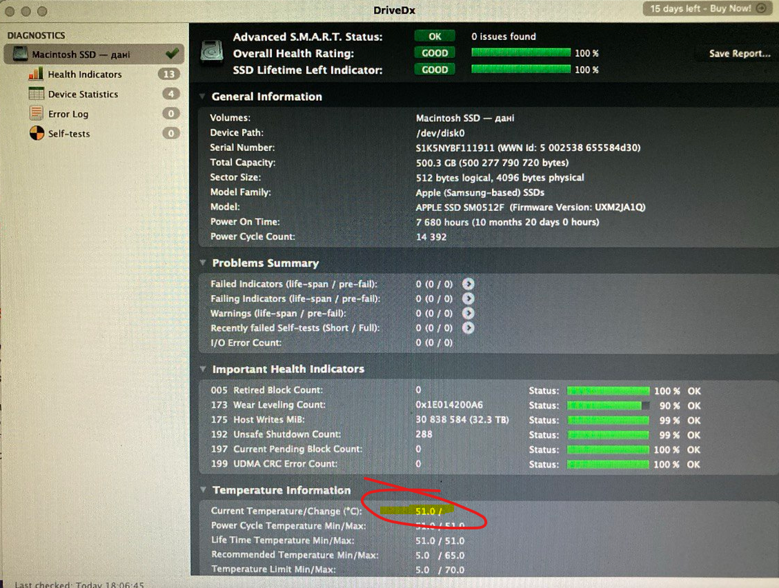

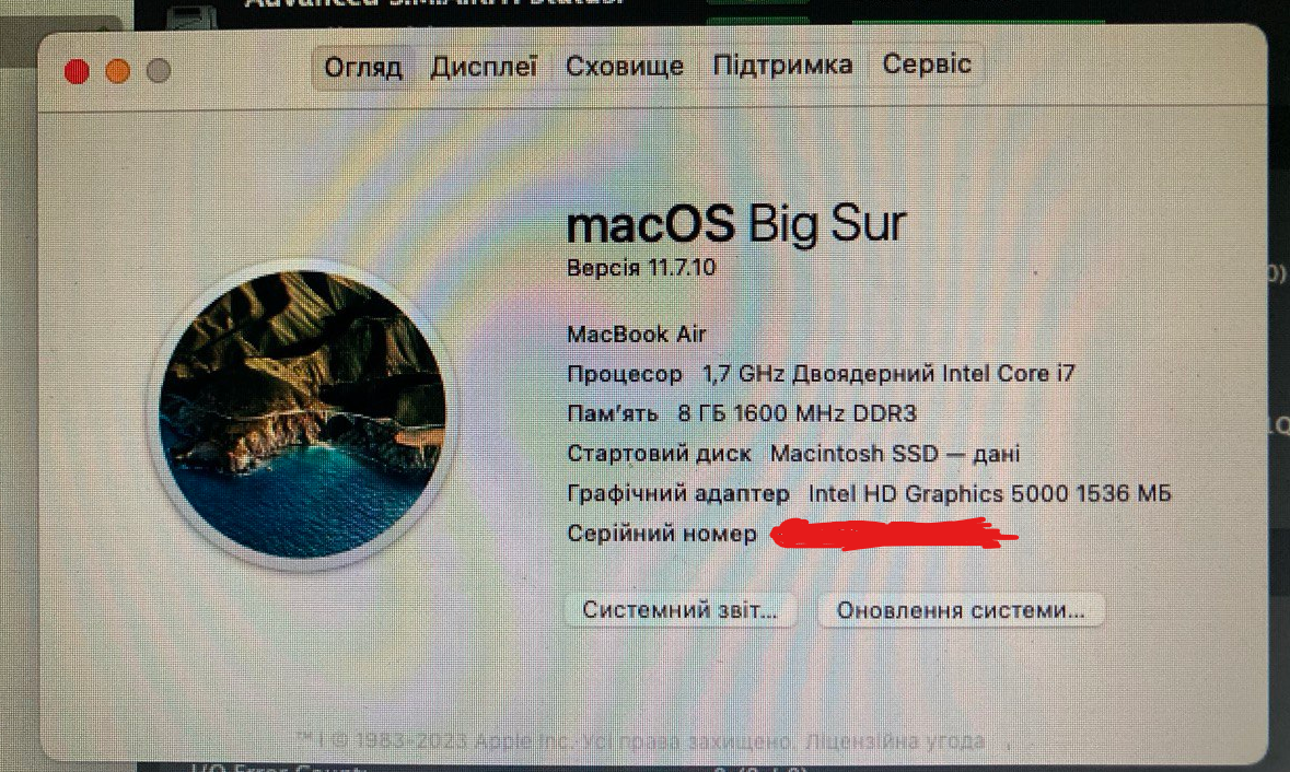

Спустя 3-4 перезагрузки, удалось установить:
Всё таки нужно какое то охлаждение пришпандёрить к SSD
Если на холостом ходу уже 51, а под нагрузкой явно выше
