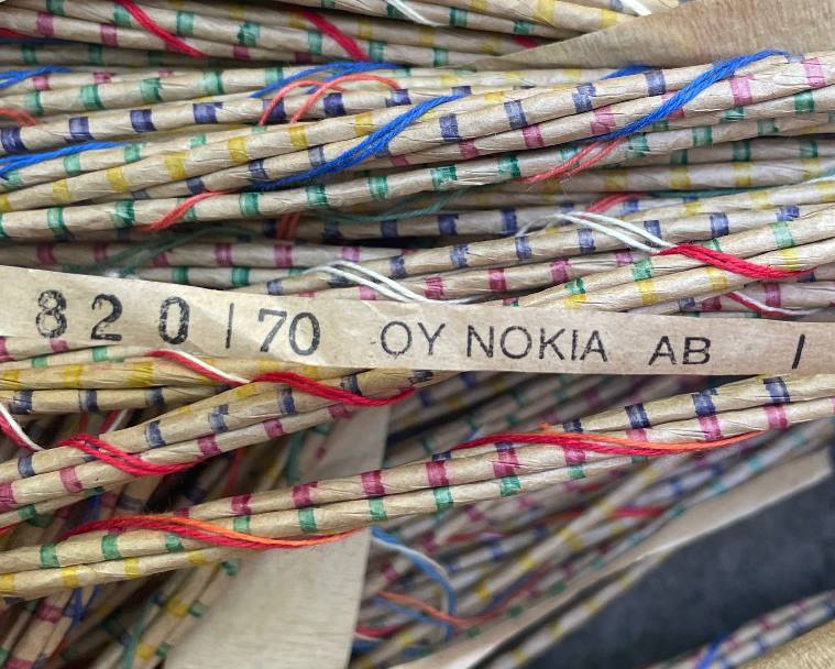

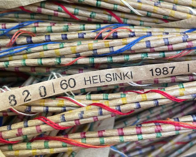

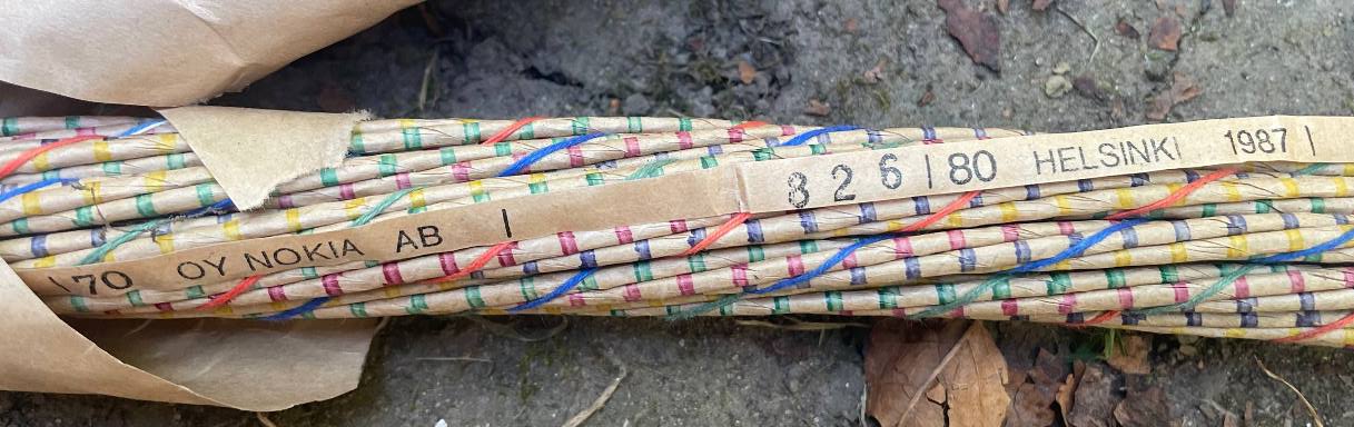

Магистральный кабель связи OY NOKIA AB
4,995
3,127
142
Сумская обл.
Nokia Corporation — финская транснациональная компания, производитель телекоммуникационного оборудования. В конце 1980-х Nokia оказалась в кризисе, но сумела преодолеть его за счёт реструктуризации и сосредоточения на новых технологиях, особенно в области связи.
Мало кто сейчас помнит, что помимо телефонов и электроники, Nokia выпускала и магистральные кабели.
Около 15 лет назад мне попался такой кабель, но я больше не встречал его в работе. Но недавно снова наткнулся на него — с биркой внутри: OY NOKIA AB, 1987 год. Снаружи тряпка со смолой, затем 2 слоя ленточной брони в смоле, после чего снова тряпка со смолой и далее свинцовая оболочка, внутри которой находятся жилы. жилы в полностью бумажной кордельной изоляции.

витая пара или одножила?

Музейный экспонат, в деле высококачественного звуковоспроизведения бесполезный.
Ищите четырёхпроводный - одна четырёхзаходная спираль - экранированный микрофонный кабель. Попарно соедините диагонально-противоположные проводники (в пары "горячий" и "холодный"), экран припаяйте к разъёму со стороны кабеля, подключаемой ко входу устройств.
Минимальный антенный эффект гарантирован, снижение помех заметите сразу.
Как вчера было.
И делала это задолго до сотовых телефончегов.
И кабели эти у нас ценились поскольку имели многоцветную расцветку чтобы не путать жилы, было очень удобно.
А у наших кабелей, уже не помню, ну чуть не два цвета.
Всё так. Вы даже слово "кордельной" знаете?!!
Стальные ленты снаружи чтобы какой-нибудь дурак лопатой не перерубил, впрочем от экскаватора это не спасало.

Сдать на "драгметаллы" - полно меди.
Для звука и любительских применений - вряд ли, для 220 тоже не годится - изоляция не та.
Да, здесь вились не пары, а четвёрки для дальней связи, одна пара приём, другая - передач.
Сейчас всё это на стекло заменили - дешевле меди.
Но цифра в них не шла, кабели аналоговые.
1,2 мм не просто так, чтобы затухание было меньше при немаленькой полосе частот (до сотен кГц) ведь проложены были тысячи километров, а расстояние между промежуточными усилителями 10-20 км, точне не помню.

Для этого оставил. Только не бумажная а полиэтиленовая изоляция.
Надо было с бумагой оставить ещё, в химии проводов навалом, а в такой бумаге похоже на бамбуковые стебли, вид интересный и в трубку прозрачную.
