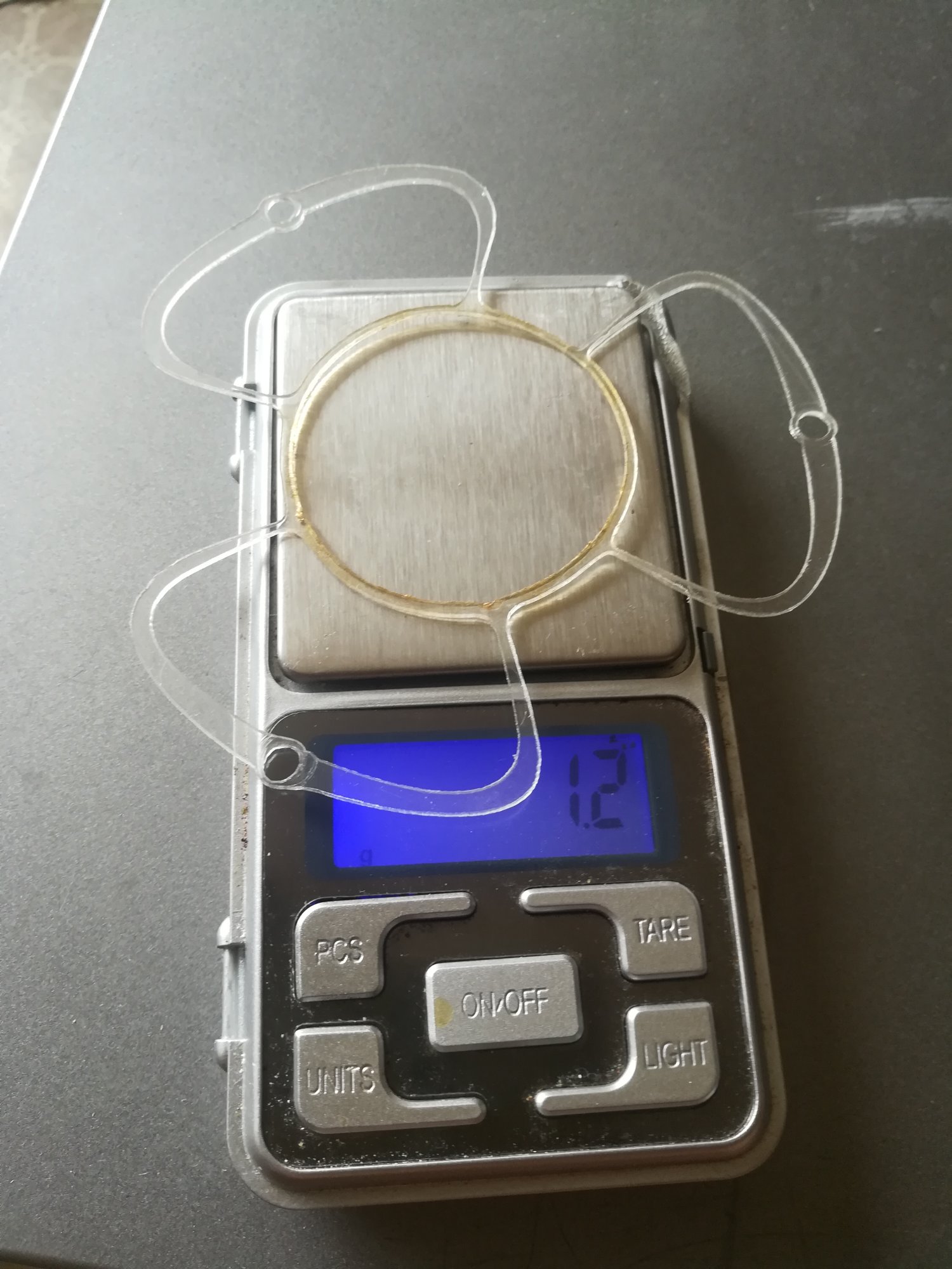

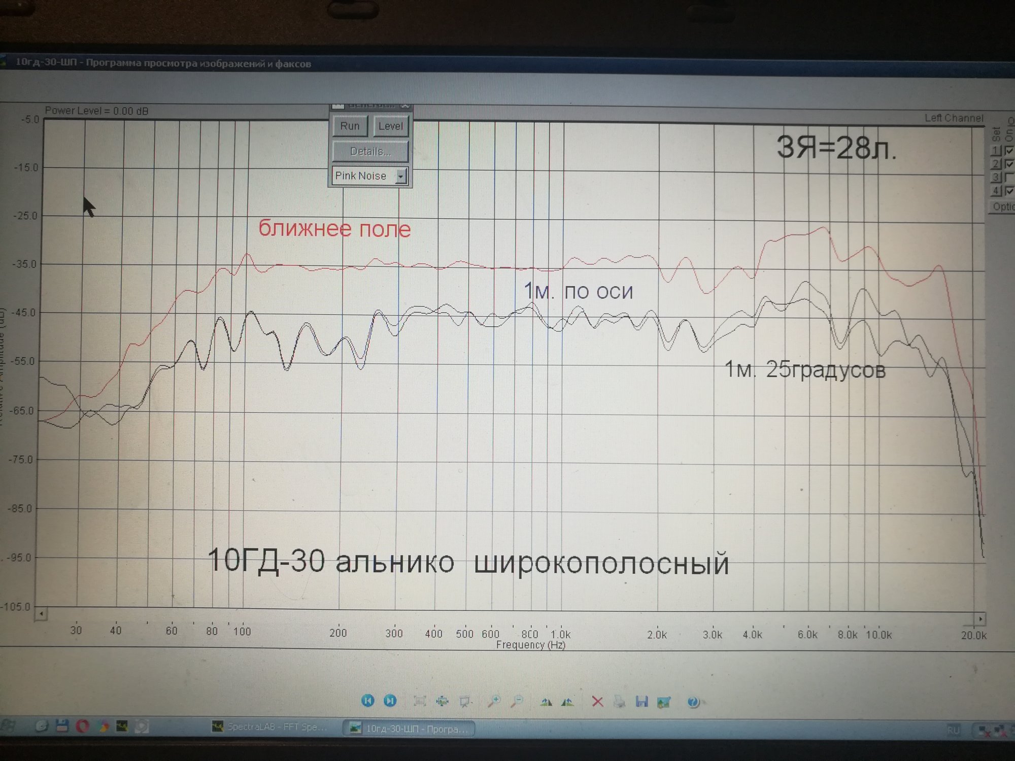

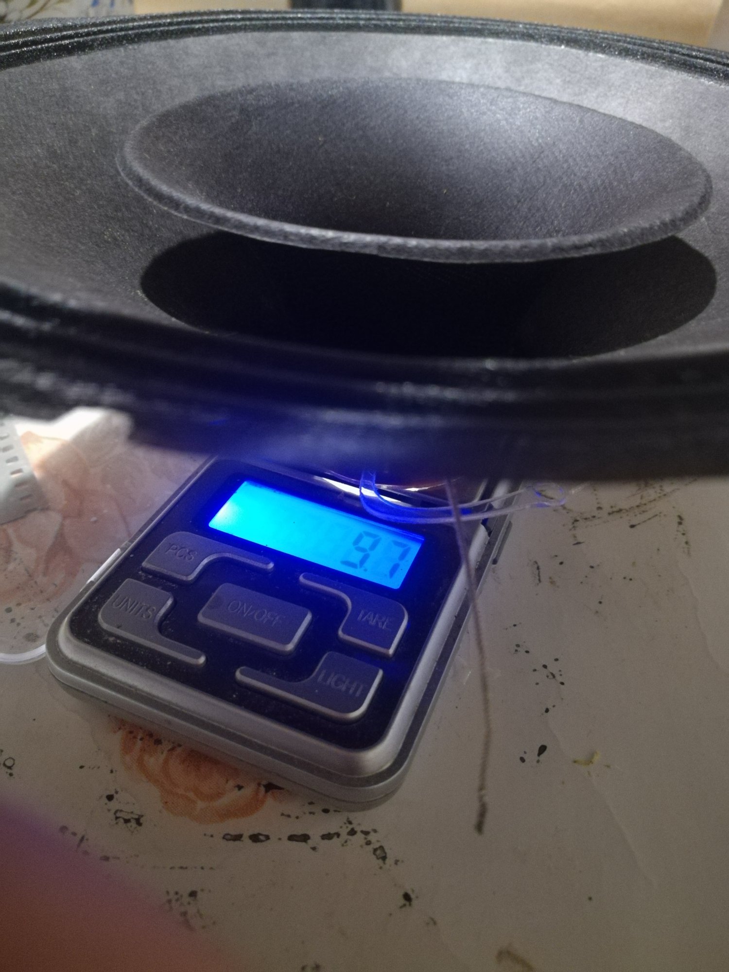

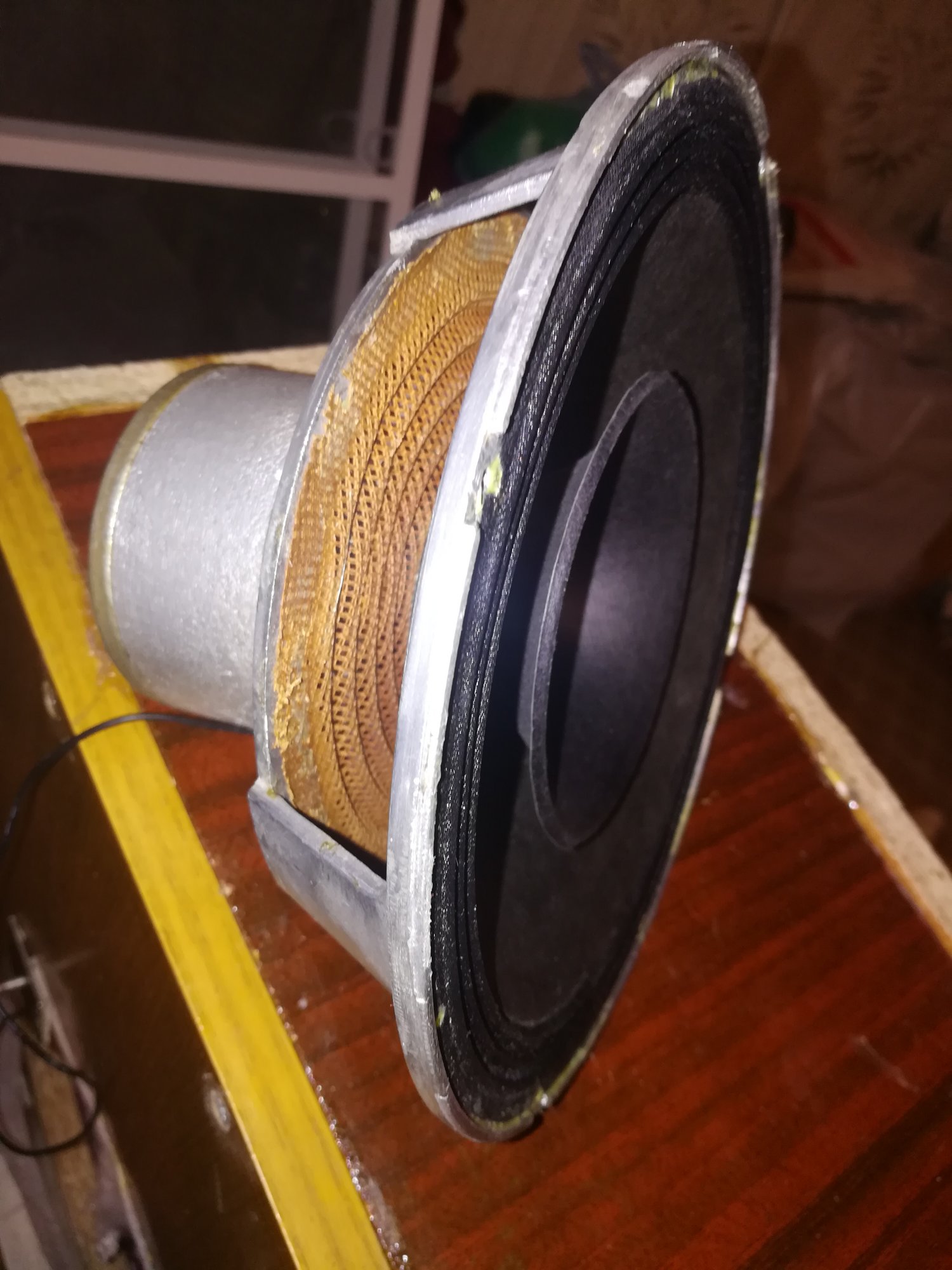

Кстати, по поводу катушек. МС, корзина - 10гд-30, катушка для ШП от АИЕ, дифф, визер, шёлковый подвес от "Диффузора",УГРОБЛЕННЫЙ мною неправильной пропиткой, резонанс взлетел до 60гц. На весах паук, в последствии заменён на ц.ш. (стало тяжелее на грамм). Qts=0.66 . Пыльника нет, вставление пустого куриного яйца, острым концом наружу, на опр. расстоянии от керна улучшает ачх на ВЧ горбе. Ящик - какой есть, для измерений.
Вес элементов подвижки выбран по рекомедации Д. Рутковского.

В общих чертах от Дмитрия лишь рекомендации и часто они достаточно серьезные . К примеру для мида нужна хорошая мс потому берем такой то магнит \зазор и пр .
Удался ДГ но можно лучше . цш - большая\мс - слабенькая\борт на визере можно было обрезать\подвес не подходящий .
ШП тонкий нежный конструктив . Диффузор ничем не покрыт ?
цш - большая\мс - слабенькая\борт на визере можно было обрезать\подвес не подходящий . .... Диффузор ничем не покрыт?
цш, подвес буду перезаказывать, борт на визере подрезать стрёмно, у 10гдш-1 чудок подрезал, всего на 1мм. - так он дикий выброс дал на 10кГц
Пропитки диффузора в перспективе, вон, подвес уже пропитал)), мало того, что резонанс взлетел, на 15гц включаешь, он ещё и шуршит.
Это-ж сколько весит шайба что тяжелее паука на грамм? Или где такой паук взять что на грамм легче шайбы?
Интересно - сколько весит? Просто так интересуюсь. Когда собирал яйца для этих целей у меня весов не было.
А взяли бы нашу PS - всё было бы в лучшем виде. В отличии от очень фирменных она бы не изменила резонанс никогда
Узнал о ней вчера.
цш 10гд-30 весит 1,9-2,3г. разые бывают. От паука катушка на амплитудах больше +/-2мм. цепляла, пришлось ставить цш.
Вес пустого яйца 5,1г., ф37-38, крепилось к керну. По ачх нужна ещё проставка, просто к керну - глубоко и на ачх бяка.

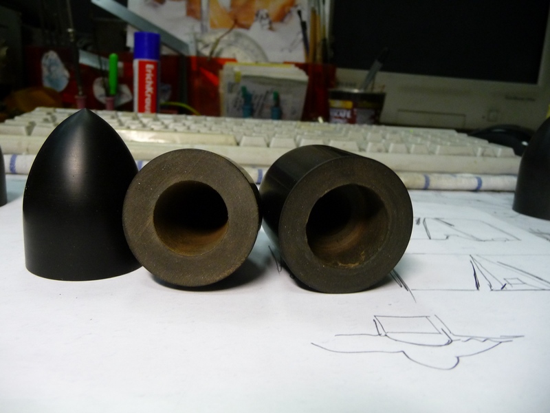

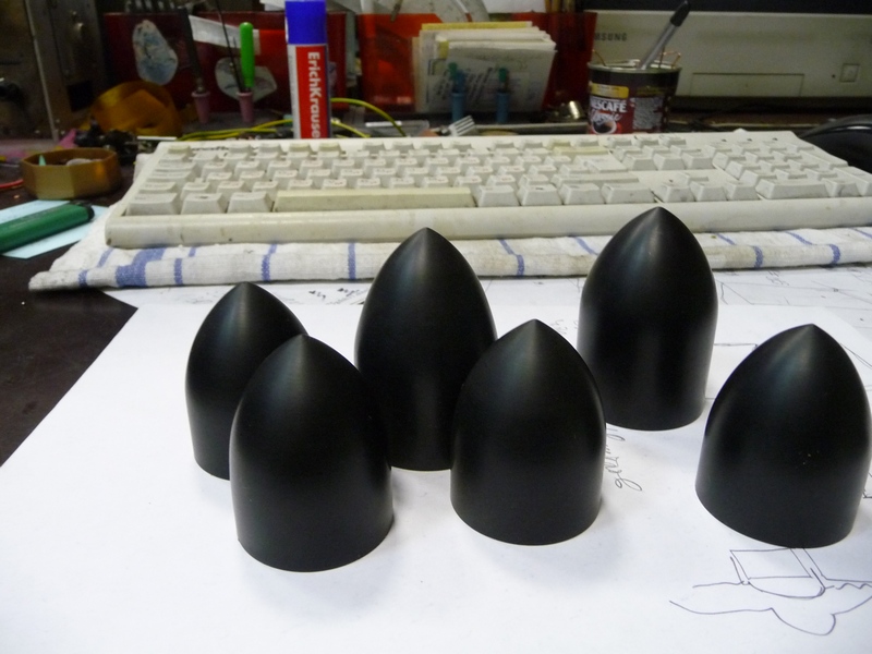

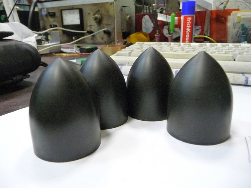

А не хрупковата ли конструкция? Мне специально для 10ГД-30 вытачивали пули. Заодно пару сделали и к 4А-32
Пули для 8" танноев. Человек, который давал мне размеры пуль, говорил, что тот танноевский диффузор по профилю копия диффузора 10ГД-30.
Расскажите пожалуйста как они работают , это же не излучающий элемент? , что эти пули делают?

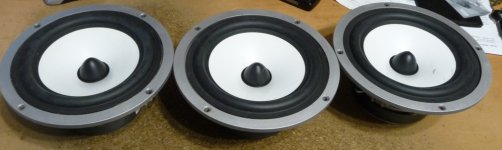

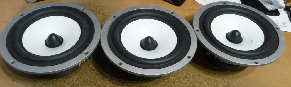

Так как они неподвижны в отличие от подвижных и излучающих "сосок", ну или каких иных похожих подвижных колпачков, например этих
то вероятно они отражают и перенаправляют излучения диффузора. Каким-то образом делая АЧХ более ровной. Наверное. Иначе зачем?
Вы же их ставили
Нет. Эти пули в 10ГД-30 не ставил.
какие изменения?
Не могу сказать. Микрофон вероятно покажет, но я с ним не дружу. Мне простые рассуждения показывают, что если ставят такие пули как подвижные так и нет, как кстати и любые другие (например у AUREX на бумажных ВЧ на керне высокий цилиндр), то значит можно и нужно в каких-то ситуациях.
Не зацикливался. Эти пули мне выточили по просьбе товарища. Который и давал ссылку. А общался уже я.
На 4ГД-35, да я вырисовывал по принципу: "угол падения, равен углу отражения".
