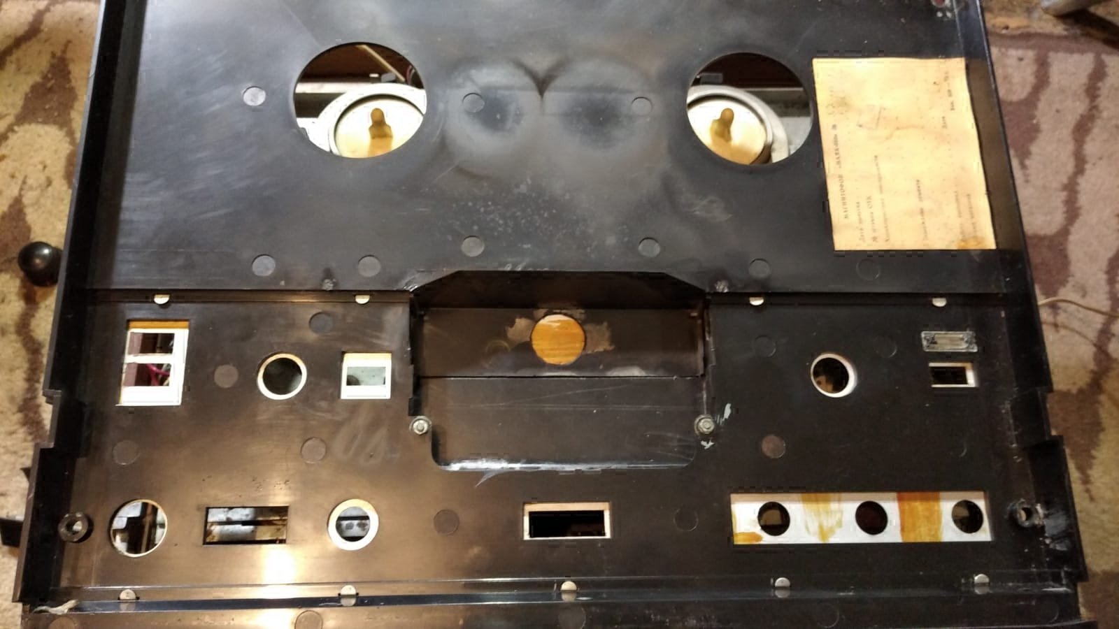

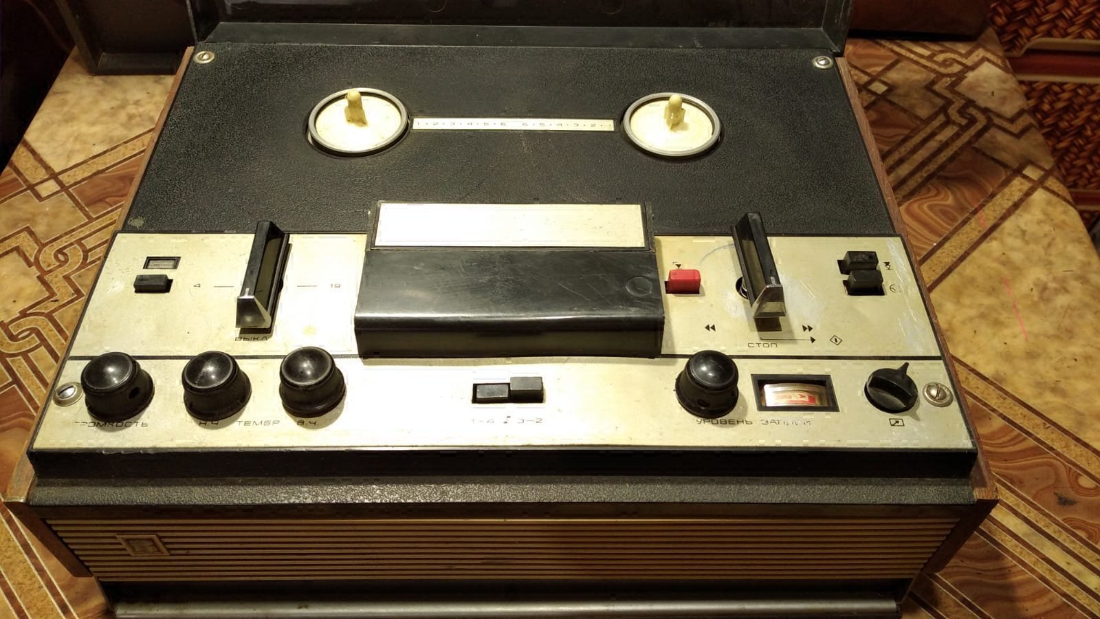

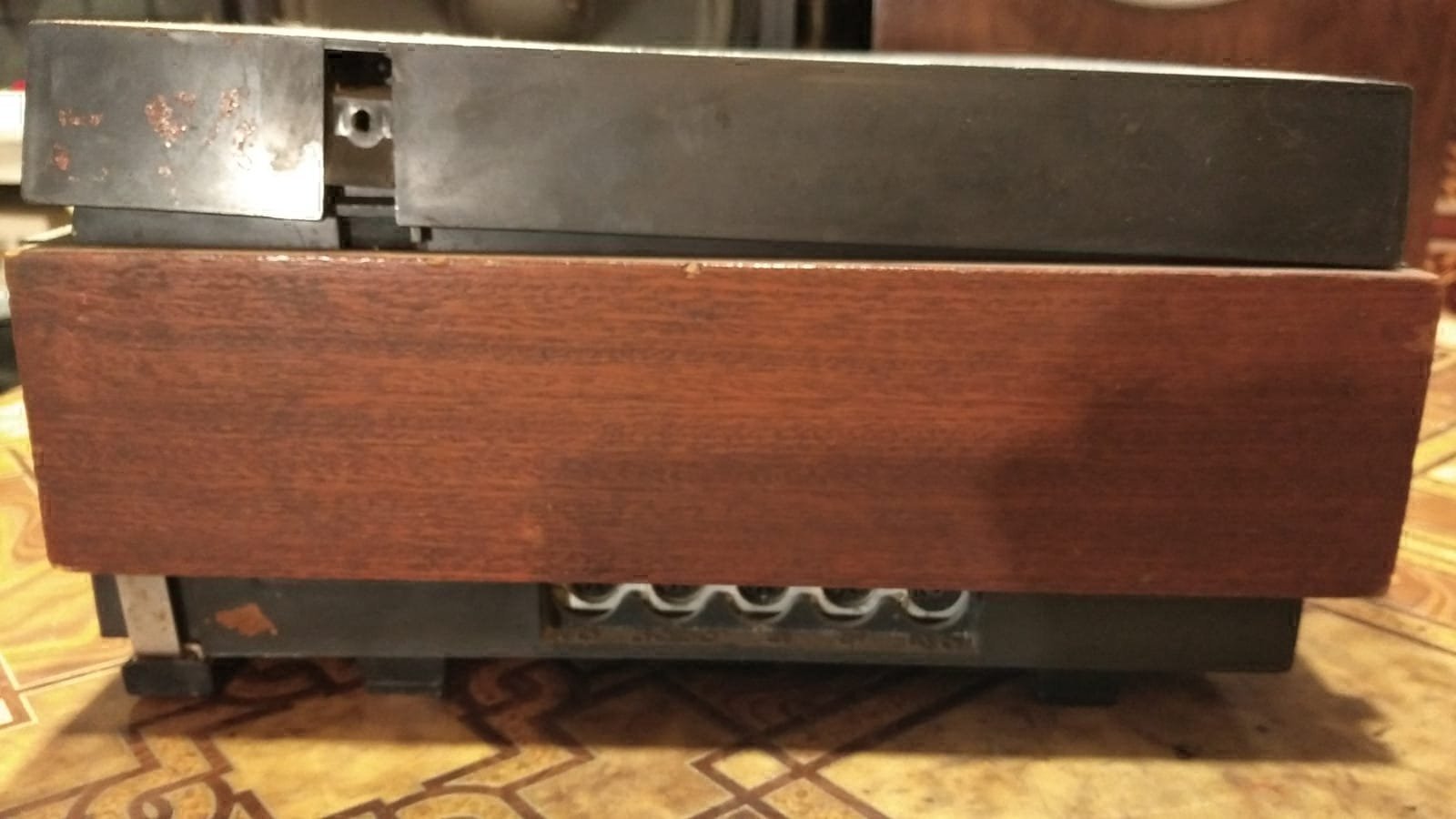

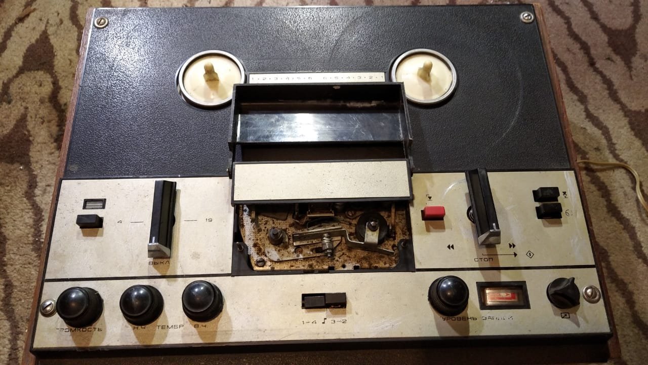

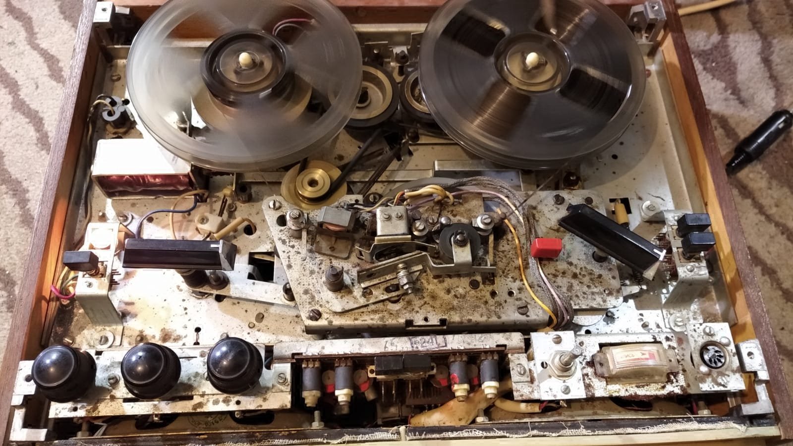

Привет всем снова!
Второй из 3х,которые у меня есть.Маяк 202.
Внешне более менее цело.
Включил,шоркает большой маховик.Видно это у всех у старых таких аппаратов беда.Особенно если горизонтально часто слушали.

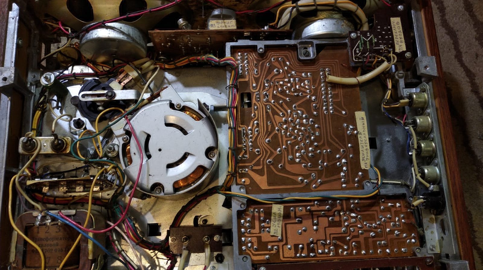

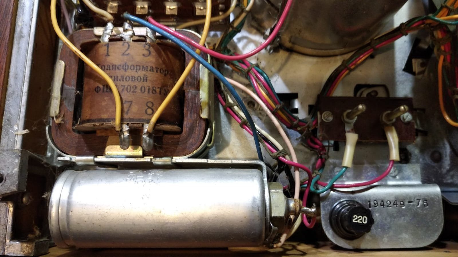

Снял переднюю панель,достаточно загажен внутри,но визуально всё цело почти.

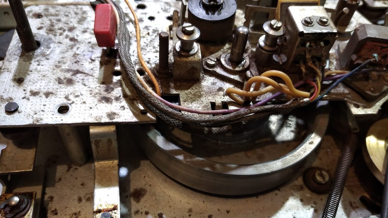

С задней стороны,видно что его уже ремонтировали,провода притянуты медными проволочками,платы подписаны и пронумерованы на лейкопластыре.

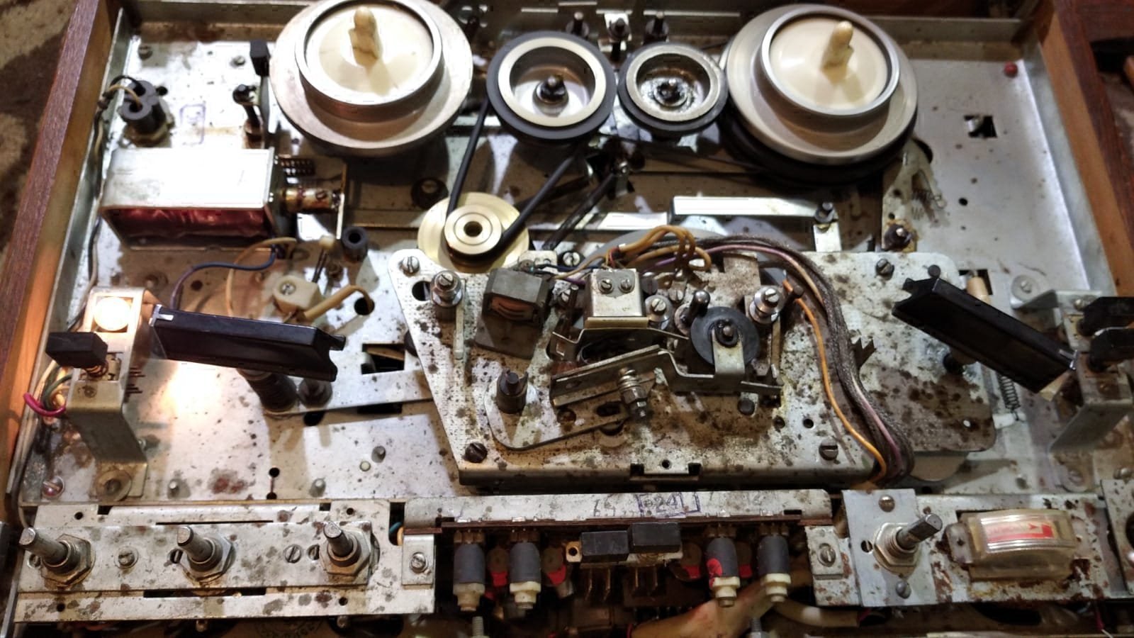

У этого вал сильно гуляет,даже пальцем биение ощущается.И сильный износ втулок,он там гуляет.

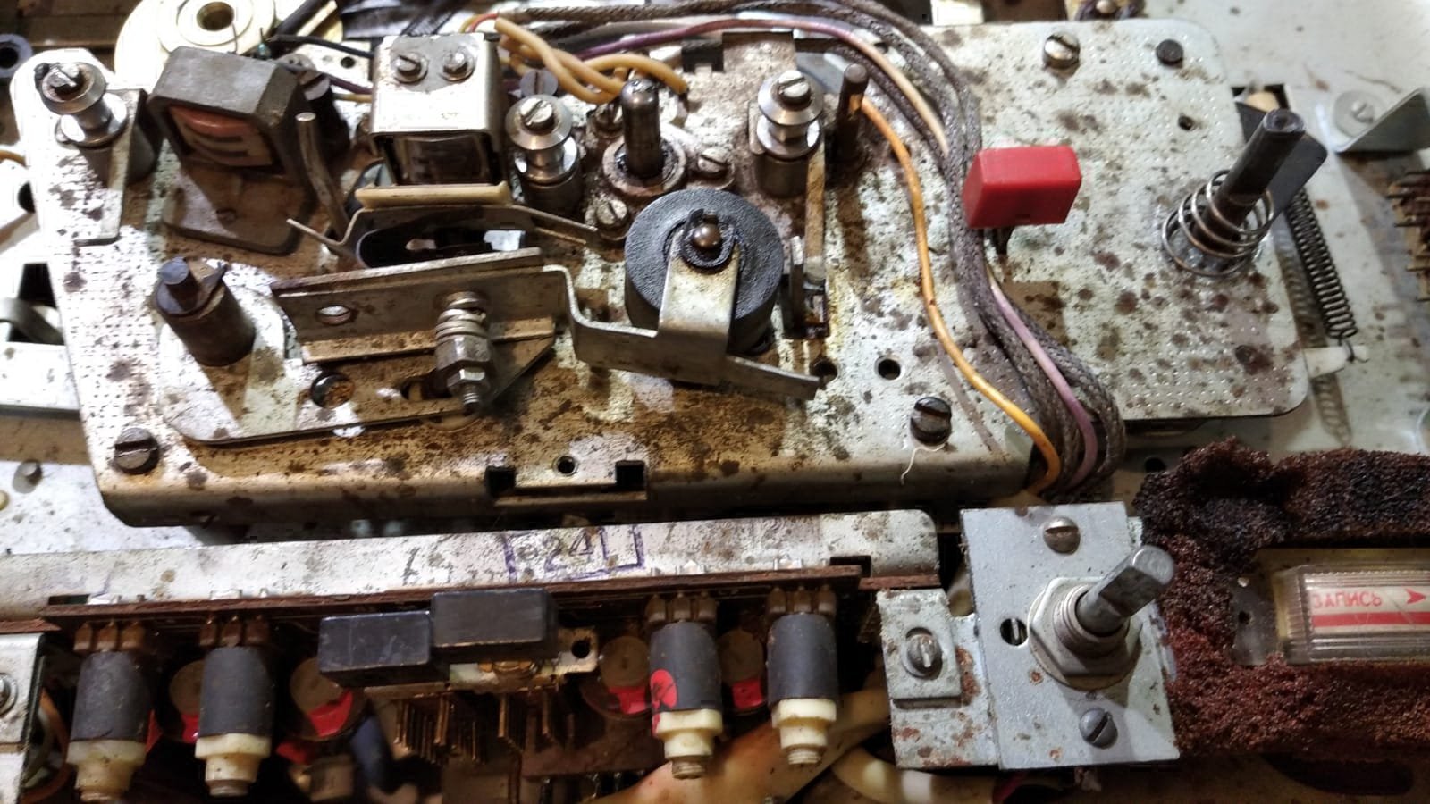

На всякий посмотрел сзади,если ли какая регулировка,понял,что просто так не добраться.
Открутил спереди пластину крепления головок,заглянул,там просто фторопластовый пятачок и всё.
Ну чуть опустил вал,чтобы посильнее выступал,запустил,заработало(но он всё равно периодически опускался во время теста,приходилось подтягивать назад)

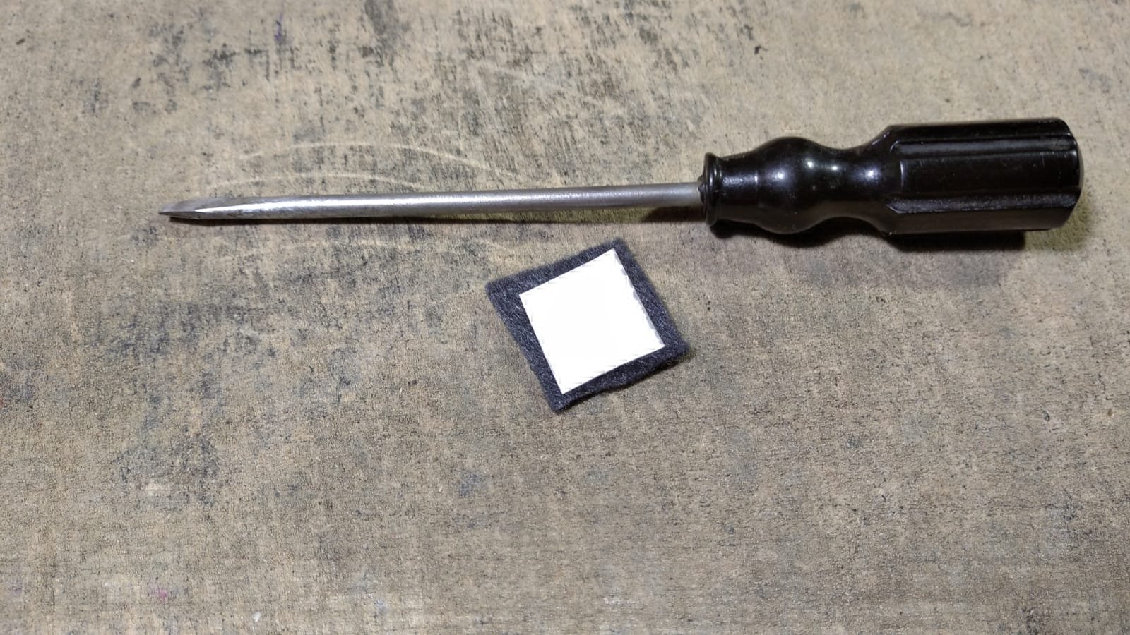

Подклеил кусочек фетра на прижимную площадку,и чуть подогнул прижимную пластину ролика.Тогда тянул более менее,до середины плёнки где то.Потом начало потягивать.
Усилитель у него полностью нерабочий,даже ни звука не издал ,никак.
Подключил через выход на усилитель.Отстроил головку на одной из кнопок.И слушал через режим МОНО на усилителе.
Во время процесса приходилось подмазывать то там,то там.Скрипы,писки и т.д в разнообразных местах.
В конце при перемотке опять упал маховик,грохот железа и т.д.
Сейчас разберу всё это... Тут уже нечего ловить.
У меня осталась ещё Нота 303 ламповая,но там только одна скорость-9.Может завтра проверю и её.
Кстати подскажите более менее свежий аппарат не особо ценный-недорогой понадёжнее,поздних годов.Проще спросить ,тут пользователей такой аппаратуры много в прошлом,да думаю и сейчас некоторые слушают.
По идее нужна 4 - 9 скорость ,для моих записей.Но думаю аппараты с такими функциям совсем старые.До конца 70х .А это уже такие же дрова.
В принципе и на 9й могу переписать,потом скорость в редакторе уменьшу.
