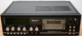

Здравствуйте, подскажите в чем проблема, кассетник маяк 322 стерео при включении кассеты прижимной ролик работает норм. а вот ролик на который наматывается плёнка работает как то не стабильно крутится с пробуксовкой и срабатывает автостоп после нескольких попыток включить, то ли прогревается, работать начинает нормально, подскажите в чем может быть дело?

У меня была похожая проблема. Для её устранения потребуется заменить прижимной резиновый валик или просто очистить его от грязи, смазав спиртом. Тогда пропадёт неравномерность скорости движения ленты. Если срабатывает автостоп, надо поменять ремень, соединяющий счётчик ленты, совмещённый с датчиком стопа, с правым подкассетником.

Да я его протирал все равно буксует, то есть вы считаете проблема именно в резиновом ролике что прижимается к ведущему(большому, аллюминевому)?

Дело ещё в том что когда протирал ролик он мне показался уж больно дубовым как из пластика

Значит этот валик необходимо заменить, и никакой спирт не поможет.

Подскажите ролик должен быть абсолютно идентичным или подойдёт любой другой, я вот думаю если меньшего или большего диаметра ролик(даже незначительно) то скорость воспроизведения нарушится.

Если имеется в виду прижимной валик, то его диаметр по идее не должен варьировать даже в незначительных пределах, так как это не предусмотрено конструкцией магнитофона, поэтому валик лучше заменить на точно такой же.

Алексей, сейчас снова разобрал мафон, как вы говорите прижимной валик он и сделан не из резины а из пластика с поперечными рисками и вряд ли он сработался, в ручную чуть поджимаешь вверх пластиковую пимпочку на пружинке и все работает не жуёт и не выключается. Может что-то с пружиной или Эл. магнитом хотя магнит работает?

Такое впечатление, что немного не хватает поджима всего механизма, что за это отвечает?

Вообще, за это отвечает электромагнит, но если он поджимает хоть как-то, значит датчик автостопа в порядке и глядеть надо всё-таки валик.

Кажется, мы с Вами говорим о разном. Сработаться мог прижимной валик - резиновый, что стоит на одном уровне с головками правее воспроизводящей.

Совершенно верно этот ролик что на уровне головок прижимается хорошо магнит магнитит я же спрашивал за тот ролик(пластиковый с насечками) который при вкл. трека прижимается к правому ролику на который плёнка наматывается, при вкл. перемотки в право этот же ролик как бы убирается внутрь и уже касается большого алюминиевого рола

Понял, но для начала, Вам всё-таки следует поменять ремень, соединяющий правый подкассетник со шкивом счётчика ленты, тогда автостоп будет срабатывать когда надо. В качестве замены можно использовать обычную резинку для денег соответствующей длины.

Судя по всему, Вы имеете в виду белый пластиковый ролик, который находится правее подкассетника. Если магнитофон разобран, то посмотрите, как именно ролик соединяется с подкассетником при воспроизведении - как две шестерёнки или просто соприкасается.

Просто соприкасаются,

Значит, при их соприкосновении недостаточно трения, поэтому лента "пробуксовывает". Попробуйте смазать трущиеся поверхности канифолью, тогда контакт между ними станет плотнее.

2крутящиеся штуки на которые лента наматывается называются правый и левый подкассетник??? Я просто не силен в терминах, если так то да ниже и правее, а ролики просто соприкасаются на правом подкассетники резиновое кольцо а на валике поперечные чуть выпуклые насечки.

Резиновое кольцо задубело или нет?

Причём пробуксовка и отключение происходят только первые 5мин. после вкл. потом прогревается, что ли и начинает работать нормально

Нет, резина мягкая, эластичная.

Может быть, пробуксовывает только когда начинается и заканчивается кассета? Посмотрите.

Только после включения первые 5 минут не зависимо начало или конец кассеты

Значит, остаётся только резиновый прижимной пассик. Придётся менять... Ещё следует перепаять старые электролитические конденсаторы на новые.
