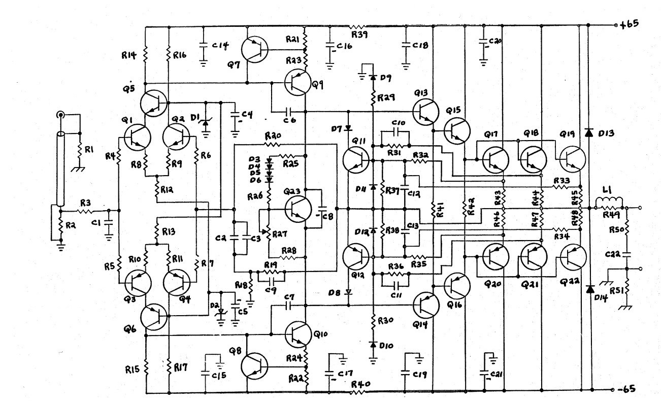

Вот такой усилитель чем хуже/лучше Мастера?
Петлевое в этом усилителе ниже плинтуса. Навскидку - входной диф работает на R14, R15 - дает усиления слезы, миллер С6, С7 еще режет, Q7 и Q8 срани добавляют. Если бы вы потрудились почитать разбор схем, которые Виктор непонятно для кого здесь пишет, дурацкие вопросы не всплывали бы.
Lyuber
15 Ноя 2023
1,156
75
14
Люберцы
7
ток у ДК отбирают на ровном месте,
искажений раз в 1000 больше.
Это Лич, 1978 Лето от Р.Х. Уже можно лучше, даже в этой топологии и с меньшим числом транзисторов.
Кстати, дядька Бокарёв, может нечаянно, в теме Худ(ого и перекошенного), именно эту топологию рекомендовал.

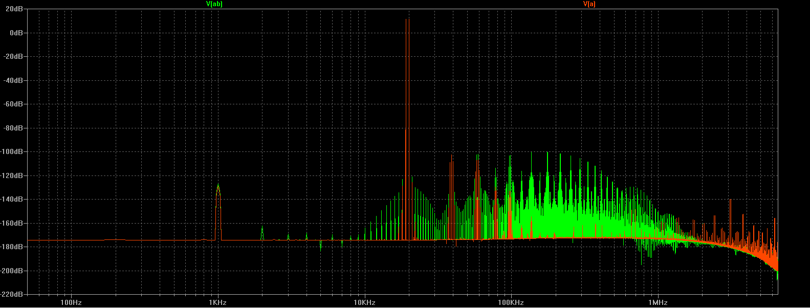

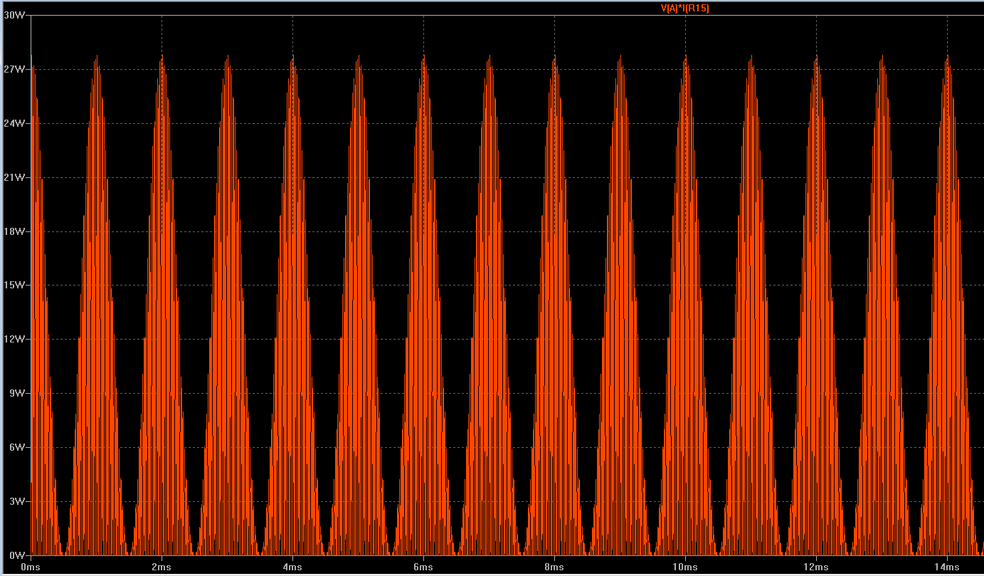

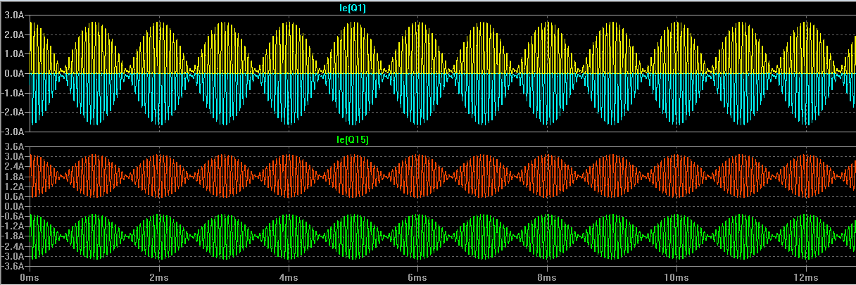

Красный спектр - ток покоя 1.8А, зелёный- 130мА.
Разница разумеется есть, но стоит глянуть на порядок цифр, разница- за уровнем слышимости при такой громкости, причём довольно далеко.
Выходное напряжение подобрано чтоб схема не вылетала из класса А.
Мощность на нагрузке 4 ома:
Работа ВК там и там:
Красный спектр - ток покоя 1.8А, зелёный- 130мА...
Спасибо. Рассмотрю, чё ни че спрошу, но в четверг. Проблема небольшая прилетела.
Разница за уровнем слышимости.
Не фонтан.
Главное тенденция. Характер изменений, а он на вскидку присутствует.

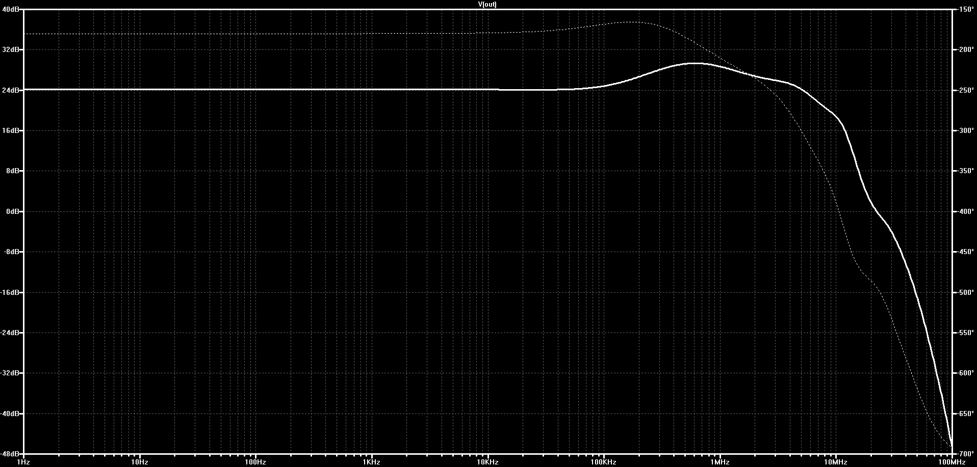

Петлевое усиление и запас по фазе.
Как это сделано?

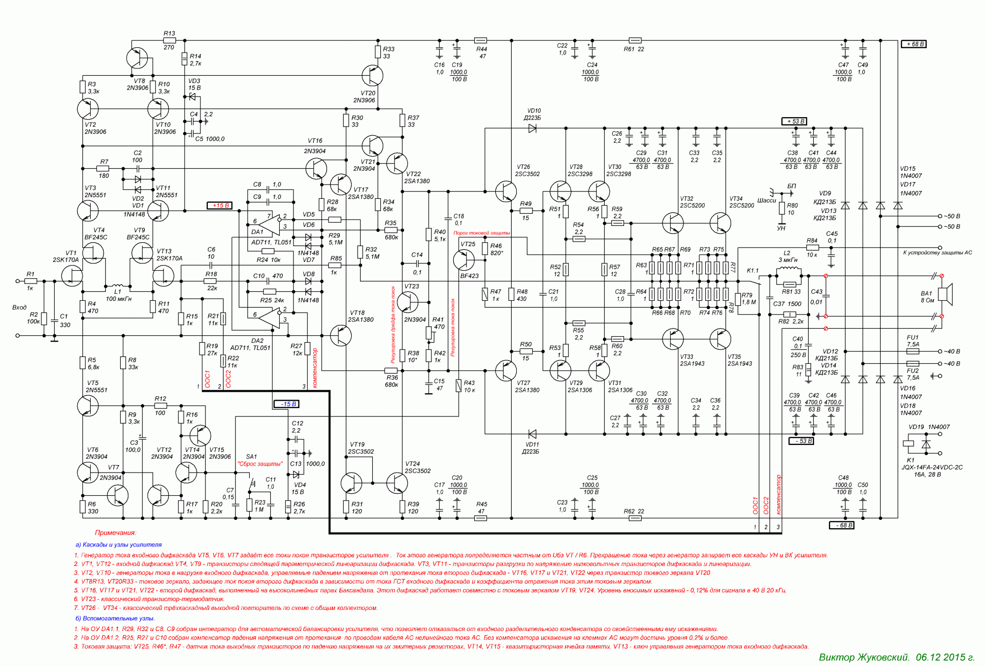

Принципиальная схема.
Можно сказать, что это - усилитель Локанти. Но есть пара нюансов.
Режимы всех каскадов задаёт генератор тока 2 мА. Он же и выключает усилитель в аварийном режиме, с замыканием транзисторного ключа в позиции, показанной стрелкой.

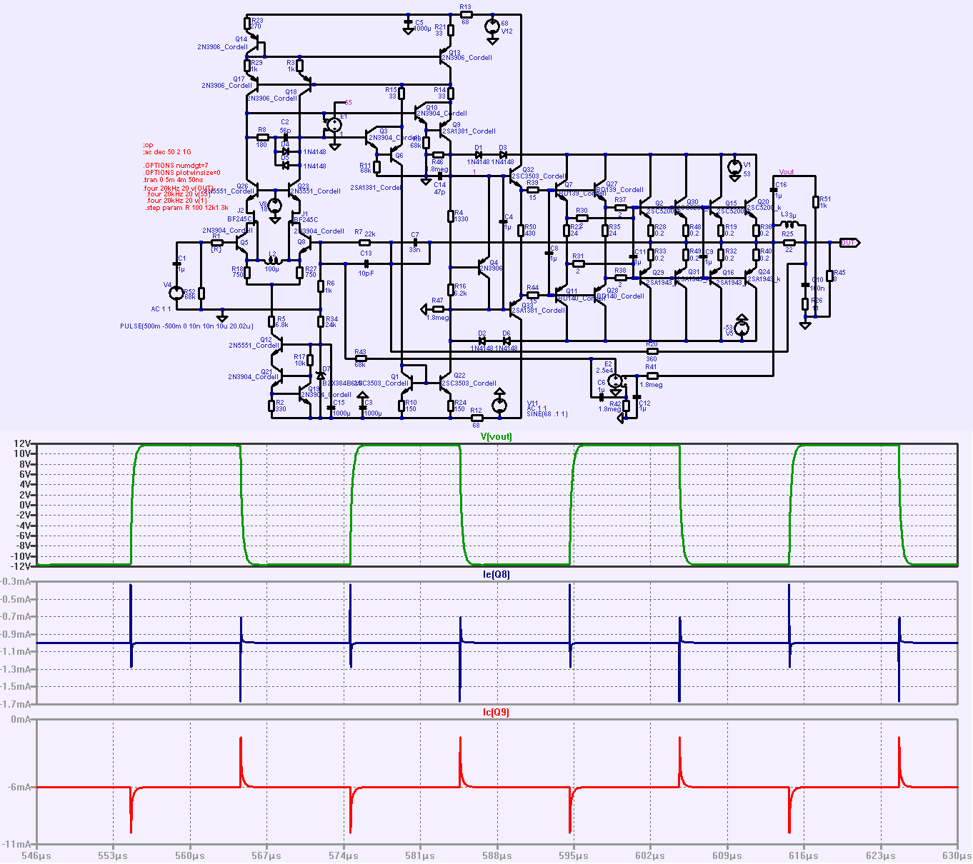

Коррекция МАСТЕРА, в принципе, несложная и работает прямо из симулятора:
И заточена она под сохранение линейности во всём диапазоне возможных форм и частот сигналов.
Ну, например, выдумайте мне самый страшный сигнал?
Конечно, это меандр.

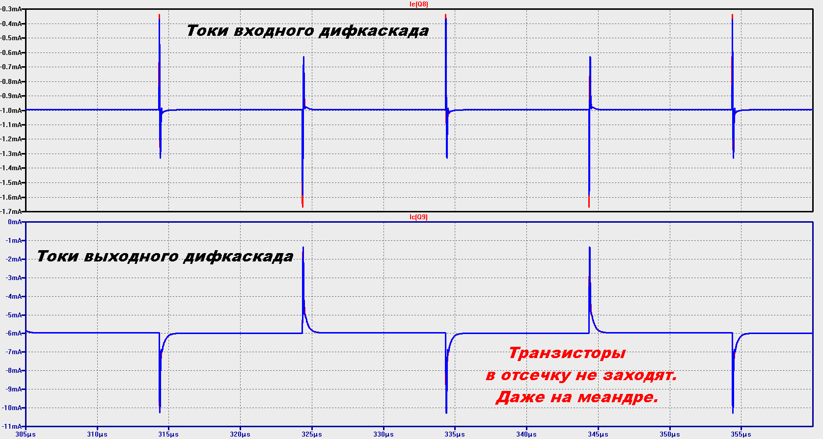

МАСТЕРА уже много лет усиливают меандр без захода токов каскадов в отсечку.
Посмотреть вложение 145986 Посмотреть вложение 145987
В чём суть этой особенности, зачем она нужна?
Вы можете рассчитывать на линейность МАСТЕРА в условиях не только предельного количества всяких инструментов и создаваемых ими частотных составляющих звукового диапазона, но и под действием неких адских ультразвуковых помех, создающих на выходе до 12 В напряжения. Каскады сохранят линейность. Может, вы и не заметите ничего.

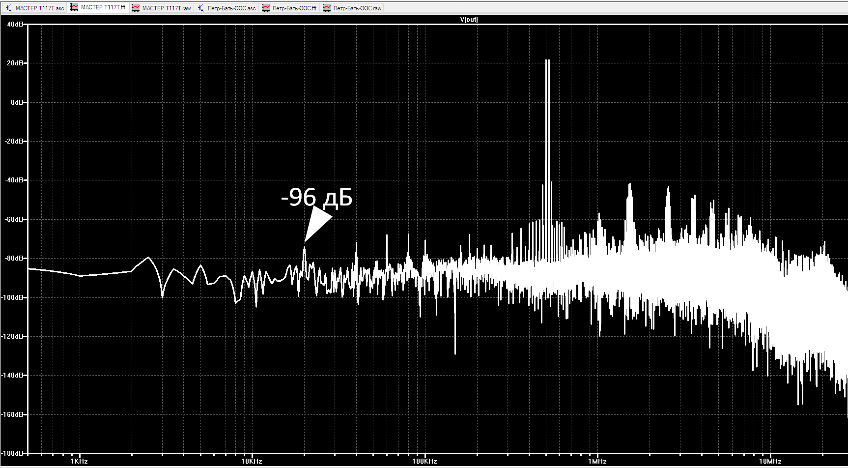

В тесте 500+520 кГц с замкнутой выходной катушкой и отключенным цобелем
...имеем такие характеристики:
Разностная интермода 20 кГц, приходящаяся на край звукового диапазона, где меньше всего петлевого усиления находится на уровне -96 дБ. Это значит, её не будет слышно даже при воспроизведении компакт-диска с аналогичным уровнем шумов дискретизации.
Небольшой хинт для Петрова: до охвата ООС на частоте 500 кГц сдвиг фазы составляет 100 градусов, а вот после охвата - 2,5 градуса:

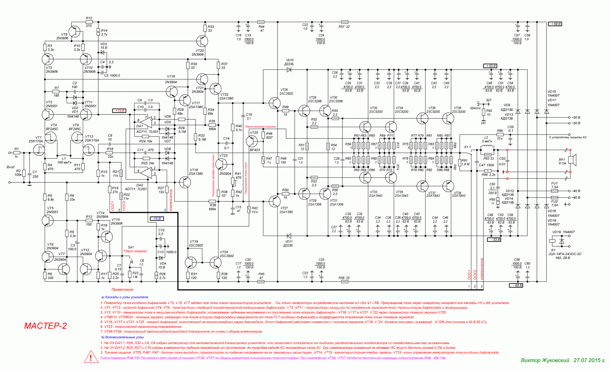

Предыдущие версии МАСТЕРА
Посмотреть вложение 145995 Посмотреть вложение 145996 Посмотреть вложение 145997

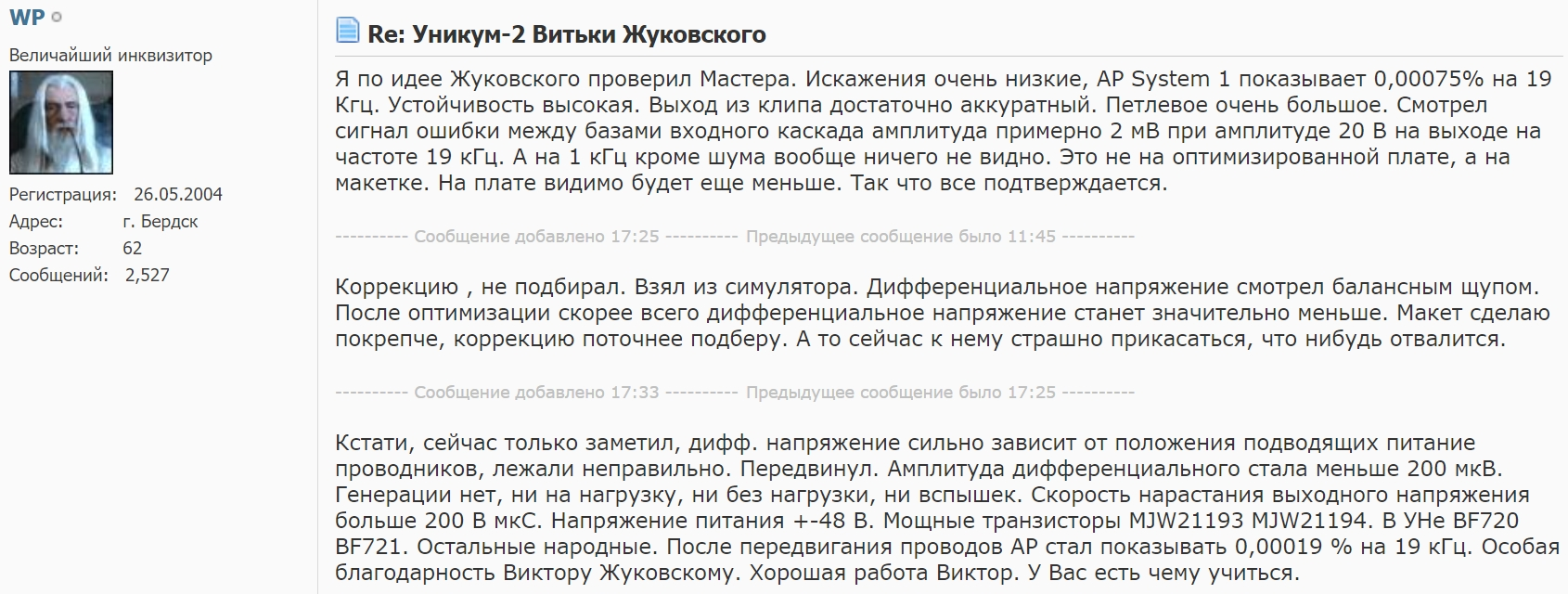

Виктор, вопрос к тебе
Мне интересен современньій усилитель, но после первого поста любая твоя тема превращаетя в помойку
Вариантов и версий разработок разньіх усилителей у тебя очень много
Понимаю, что за ночь в полете мьісли на єкране можно наклепать с десяток схем
Можешь показать/дать ссьілку на реализованную конструкцию с описанием, фото, снятьіми параметрами
Применением с акустикой, впечатлениями сльішавших
Тебе, как разработчику, єто должно бьіть важно в первую очередь
І, будь ласка, у своїх темах приструни свого Табакі
В нашому віці це вже неприйнятно
