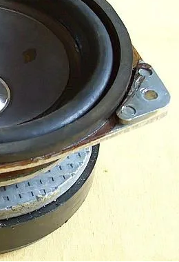

Скотч двухсторонний 10-15-19мм на край(угол) отверстия корпуса прилепить и снаружи черную изоленту(можно синюю :)), чтоб к корзине динамика не прилипало или на динамик таким же способом и будет герметичное соединение.
кстати да явсе винтажные колонки перебирал и пересаживал на двусторонний скотч в один или два слоя
это зависит от жесткости и свойств передней панели,при достаточной жесткости да,но если панель не очень толстая и прочная то лучше разгрузить через мягкую прокладку для уменьшения вибрации,кстати силовой транс тоже таким образом становится бесшумным
Все верно,если транс закрепить через пенорезину,то его слышно не будет,тк. резина в роли поглотителя вибраций работает.А если это применить к динамику,установив на пенорезиновое кольцо,то его тоже хуже будет слышно.А нам нужно его слышать лучше,а не хуже.Неужели это так трудно понять.
Нормальные фирмы именно так и делают. Пористая резина уже присутствует на корзине динамика. Приклеена. У меня, например, много таких динамиков. Но они фирменные. А мы ж тут все халявщики - любители, норовим из говна и палок конфетку сделать. До сих пор советские динамики в ходу...
Кстати наши серии 25гдн тоже имели уплотнительный бортик. Получалось и жестко за счет литника на проушине крепления и герметично за счет резинового уплотнителя.
ФОАМИРАН, бывает в лоскутах, формате А4, рулонах, размер 1мм и 2мм
Что интересно, тот ГДН на фото в большинстве случáев крепился "снаружи" лицевой панели ("Комета", 15АС-109) и без уплотнительных шайб, хотя в 25АС-033 такие из силиконовой резины (для СЧ – 20ГДС-3-8 и НЧ) ставили. Размер "шайбы" что для 20ГДС, что для 25ГДН должен быть одинаковый.
вообще то виброизолируют для уменьшения вибрации передней панели на ее резонансе,если она достаточно жесткая и с большим декрементом то да жеская посадка лучше,а если фанера 10мм и довольно большой площади то имхо надо мягкую тк панель будет вибрировать на своей частоте
