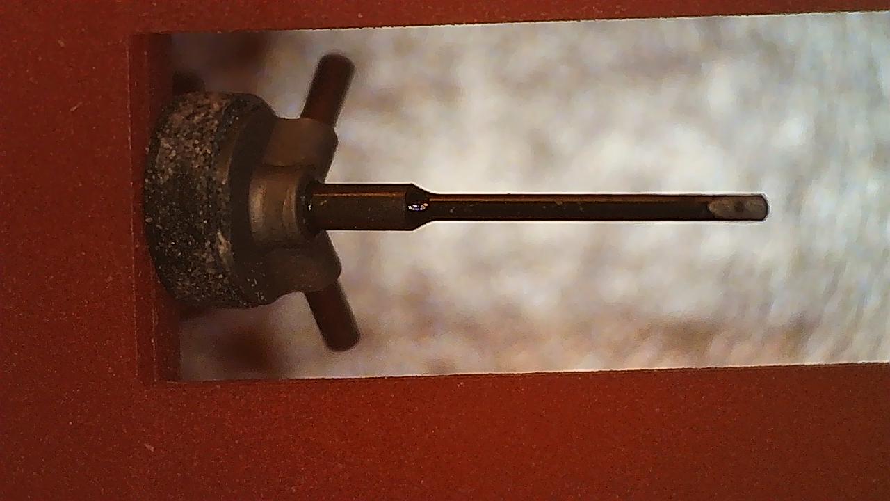

750-я по идее та же 150-я, на боровом держателе. Выглядит он как сточенный под острым углом стержень, на конце которого каплей клея прихвачена игла под нужным углом VTA . Все бы ничего, да слетает иголочка на раз от неудачного обращения. Видел эти последствия на микроскопе. Ужас.

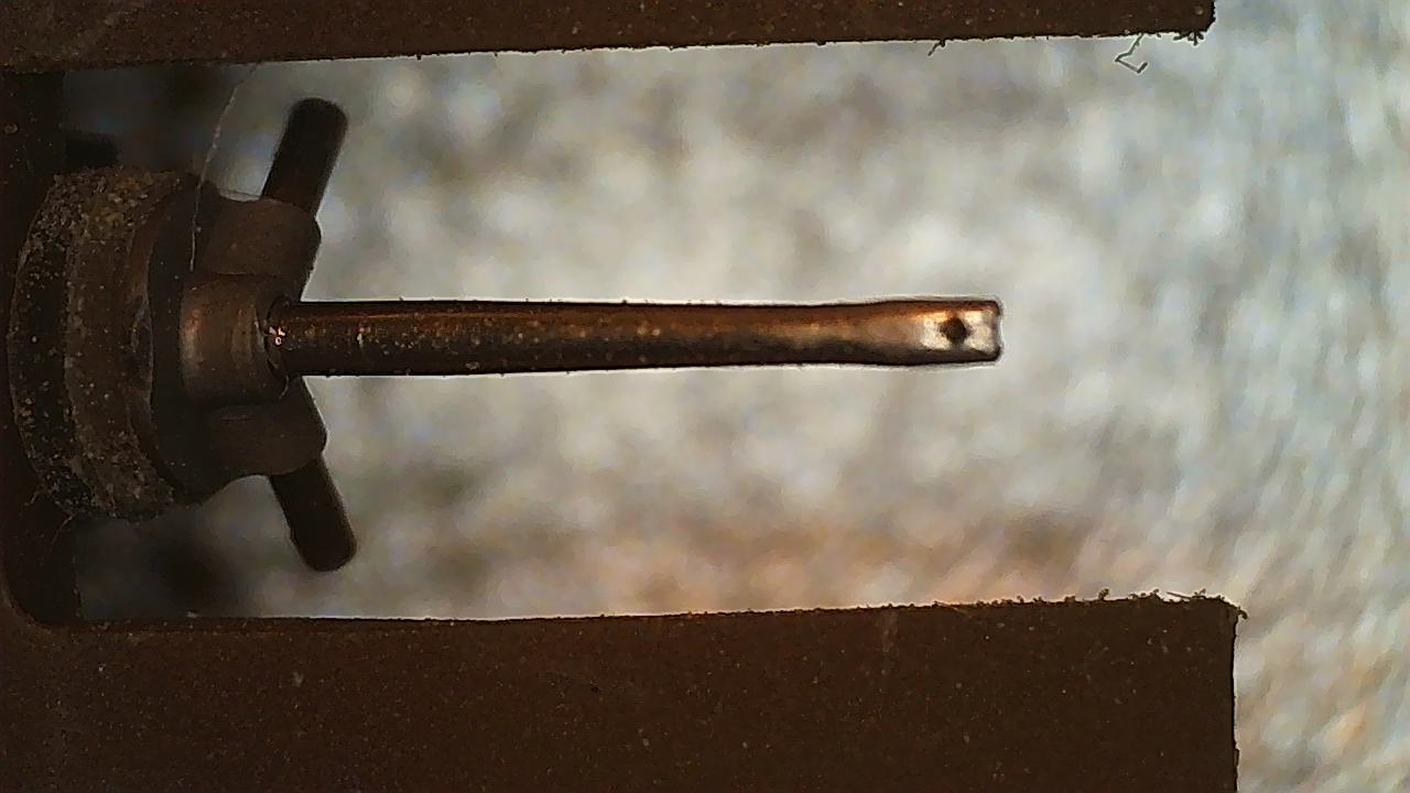

У моей 750 держатель алюминевый, куплена для нее специально вставка от 510, проигрывать б/у пластинки по первому разу и старинные моно с широкой канавкой. А вот у 45 вставки боровый держатель как у 33 пгт/11, которая по звуку приятна, но МС.

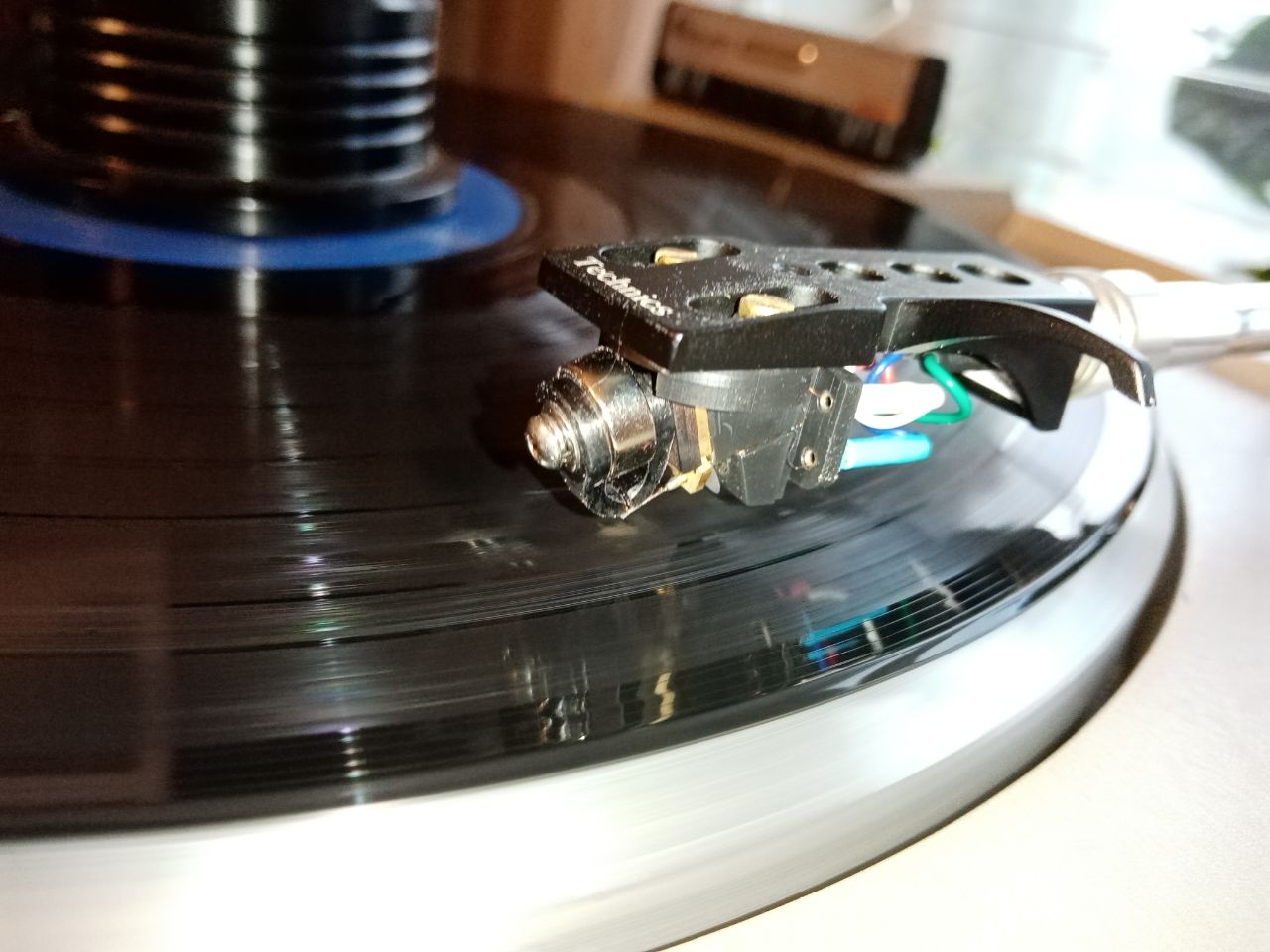

Вставка AT-VMN45xML приехала, успел только сфоткать, надеть и отъюстировать по пластинке, залил клеем крепление, пусть пока сохнет, послушал, вроде неплохо, только ММ корректор спаяный на макетке оставляет желать лучшего.. надо на нормальной плате паять, а то видимые помехи на экране осциллоскопа, проверил квадратики с пластинки, похожи на остальные, но если крутить АЧХ, то сильно меняются в разные стороны, картинки потом нарисую.
Вот 745 Микролайн с боровым кантеливером
А это 750 Шибата на алюминии.

Есть мнение, что ~50 часов достаточно. Правда, оно из древности, когда были только сферы и эллипсы.
Думаю, MicroLine и так достаточно хорошо сформирован/отполирован, чтобы не нуждаться в притирке.
Главное - выставить крен в ноль (по минимуму искажений и максимуму разделения стереоканалов).

Да, играет прилично уже из коробки и в отличии от 750 иглы у новой каналы одинаковые, у 750 разбаланс по уровню большой. Настройка прошла успешно, 5 минут и все, волшебная 327 пластинка и 2х лучевой осциллоскоп значительно сократили время настройки. Попробовал диск "Реки и мосты", там Макароныч еще шапелявый, да верхи не подрезаны и уровень записи большой, новая иголка справляется не хуже МС головы с такой же точно иглой и кантеливером, сибилянов нет вовсе. Ортофон 2 рэд не справляется с таким уровнем, МС 10 тоже, а вот МС 20 справлялась и сибилянтов тоже не было. Нужно таки несколько прикатать иголку наверное, можно слушать и наслаждаться музыкой.
