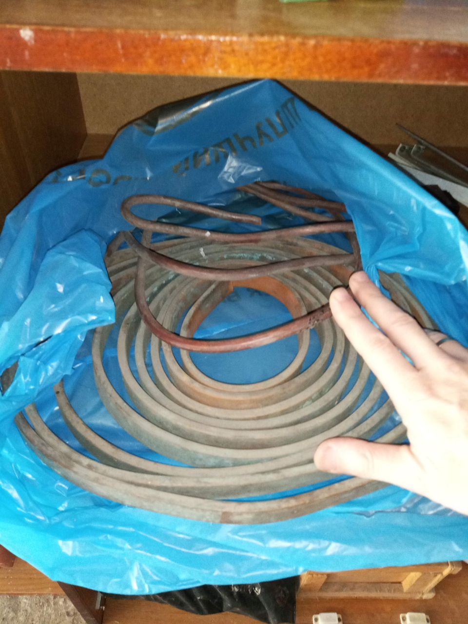

Я внутреннюю разводку в АС делаю медной шиной 2мм×4мм. Что нельзя сделать этой шиной, - прокладываю 6кв.мм Tasker'ом.
Чет coil64 какую то ерунду выдает:
Мундорф 0,5 ома обешает при такой лентеhttps://en.toutlehautparleur.com/lo...-wire-o65xh24mm-with-backed-varnish-wire.html
Если верить мундорфу, то вполне вариант мотать из фольги, на али полно, и не дорого....
Есть у меня шинка 2,5х1,2 в шёлковой изоляции. На 100 колонок хватит для проводки. Но не хочу ломать пальцы и контакты "оборудования".
Маловато сечение. Только на пищики пойдёт.
На СЧ/НЧ не меньше 10 квадратов.
Странно, Coil64 v2.1.27 выдает 0,43 Ом по меди
Сварочных на разборку нет. Так штааааа!
А та шина, которая имеется (32 мм.кв) берегу на индукторы для намагничивалки.
32 в самый раз для катухи на НЧ. Одним концом сразу на динамик.

Я внутреннюю разводку в АС делаю медной шиной 2мм×4мм. Что нельзя сделать этой шиной, - прокладываю 6кв.мм Tascer'ом.
А смысл? Чтобы потом подобавлять Омы в фильтре последовательно с этими проводами?

Та, что внизу, подойдёт?

От трансформатора к клеммам идет обычный проводочек, обмотки тоже толщиной провода не удивляют, а дальше к колонкам шина толщиной в руку.
Возможно, у кого-то и так, но я предпочитаю делать всё нормально.
(сетевой шнур - оставил заводской! 🙂 )
Tasker 6мм^2 - отнюдь не "слоновьи ноги".
Не для того добиваются высокой токовой способности усилителя и его низкого выходного сопротивления, чтобы всё "погасить" недостаточно низкоомной проводкой.

До сих пор вспоминаю шумо-дымовые и ожоговые эффекты при попытке подать сигнал на "кубики" через пару МГТФ-0,15. Усилитель (если его можно было так назвать!) был не особо могучим, ватт ~десять всего, но подводящие провода обожгли руку и сгорели...
Диаметр провода в катушке МС ГД выбран не случайно, но это не значит, что и все остальные в АС и УМ должны быть такими же тонкими.
шиной на 70-100 амп подводить сигнал к динамику?
Cмысл?
Смысл потом заявить. что вы все лохи, а я принц горы.
Пока к той шине гайки прикрутишь бобкой, десять раз забудешь, как оно там звучало .
А другой так сказать, аспект, так приятно, заглянув в колонку, упасть в обморок, типа-да ты гля. каким фуфлом тебе буржуи колонку развели! Не то, что я счас тебе (тебя) разведу, хаендовсклй , бескислородной. Настоящий Китай!
