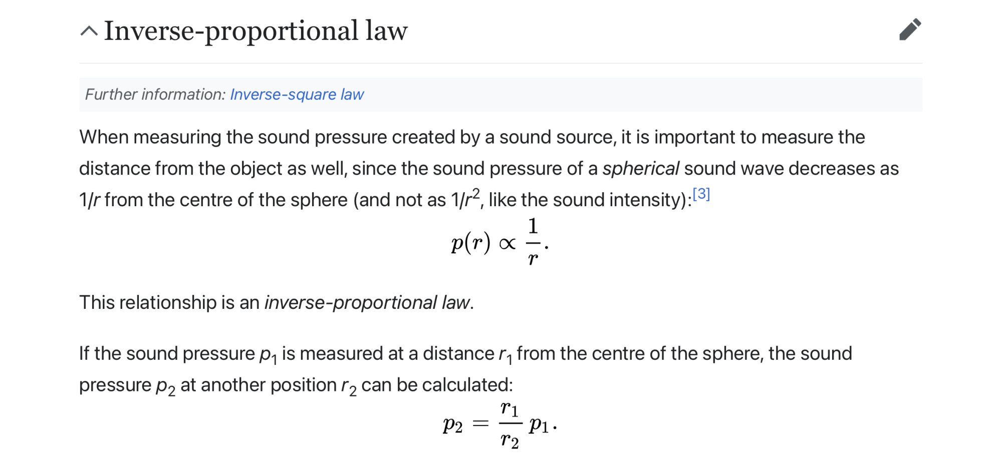

Непонимание того что звуковое давление это интенсивность звуковой волны а не просто уплотнение частиц воздуха в звуковой волне.
В том то и дело, что ты путаешь интенсивность взбивания яиц и интенсивность звуковой волны.
Для тебя это одно и то же.
Хотя все равно, это не звуковое давление.
ПС ещё раз - глубоко плевать, что оно там для тебя. Хоть... хоть интенсивность кручения хвостом.
Пришел на технической форум, будь добр изучи терминологию и основные понятия предмета, о котором пытаешься судить.
Для сравнения интенсивности L звука или звук. давл. использ. ур. интенсивности. Ур. И. наз умноженный на 10 логарифм отношений двух И звука. Вел L измеряется в децибелах. Для указания абсолютного ур. И вводят стандартн. порог слышимости человеческого уха на частоте 1000 Гц, по отношению к кот указыв И. Акустическое сопротивл. среды выраж. отношением звук. плотности к объёмной скорости УЗ волн. Удельное акустическое сопротивление среды устанавл. соотношением амплит. звук. давления в среде к ампл. колебательной скорости её частиц. Чем б. акустическое сопротивл., тем выше степень сжатия и разрежения среды при данной амплитуде колебания частиц среды. удельное акустическое сопротивление среды (Z) находится как (ρ) * на скорость (с) распространения в ней УЗ волн Z = ρc. Для того, чтобы чел реагировал на звук, нужно, чтобы его И была не м. мин. вел., кот носит название порога слышимости. ПС для разных частот неодинаковый.
Органы слуха чела воспринимают звук за громкостью, высотой тона, тембром. ВЕБЕРА - ФЕХНЕРА ЗАКОН – Ур. громкости данного звука (при опр.частоте колебаний) прямо пропорционален лог. отношения его И I к значению I0, соответствующему порогу слышимости. E k lg I / I0. Показывает, что чувствит. уха чел к звуку меняется, как логарифм И звука.

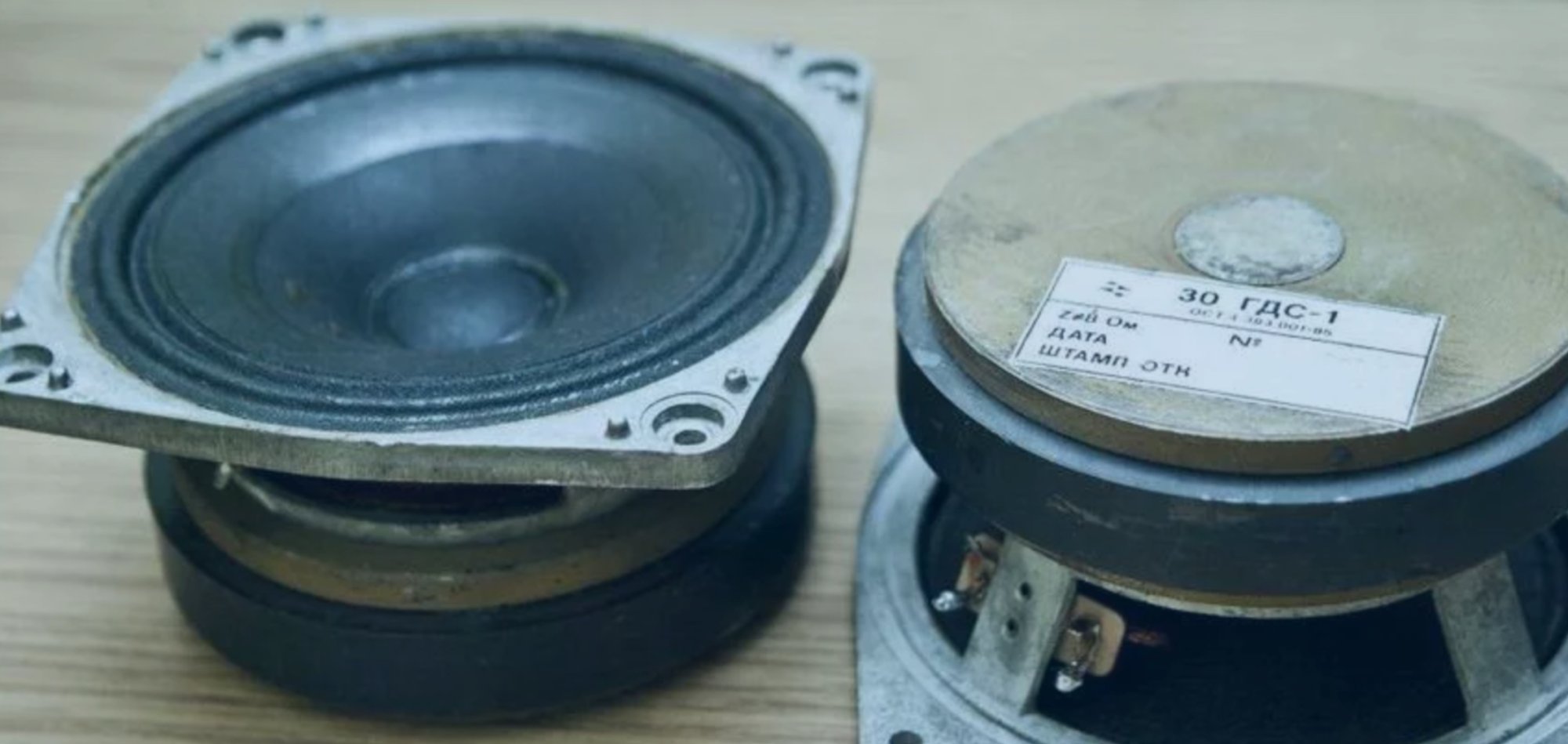

по теме: КПД и АЧХ. Второе поправимо, если эквализация по цифре (радиоточки - выбросить). 6гд-2 и в щит, например, всё "поднимут".

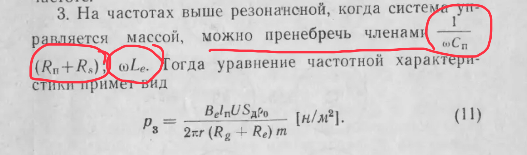

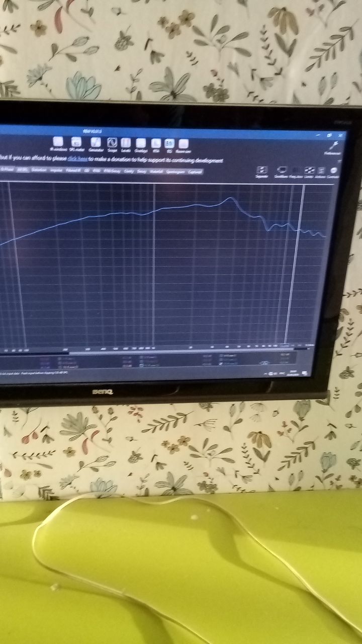

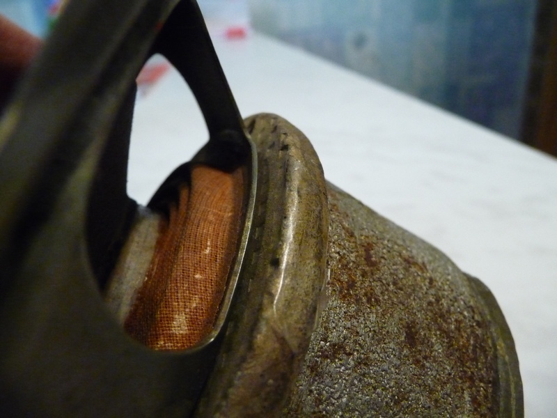

Вопрос на засыпку.Можно ли увеличением индуктивности катушки в динамике.Тоесть коррекцией с сохранением всех остальных данных,только коррекция витков,сгладить участок на 3.5кгц?
Сзлазить Сгладить - нельзя, присадить вместе с ВЧ - можно. У пичка - узкая полоса = высокая добротность => цепи, имеющие монотонную АЧХ (индуктивность соло) не способны сгладить пик.
В таких случаях ставят режекторный фильтр, динамик трогать не стоит. Гляньте как воюют с 4А-32.
Фильтрами исправляют косяки конструкций динамиков комсомольцы. Они всегда преодолевают трудности, которые сами себе создают.
Причем здесь фильтр?!
(хотя если вы о эквивалентной присоединенной индуктивности от катушки динамика,то да.Но лучше уточняйте)

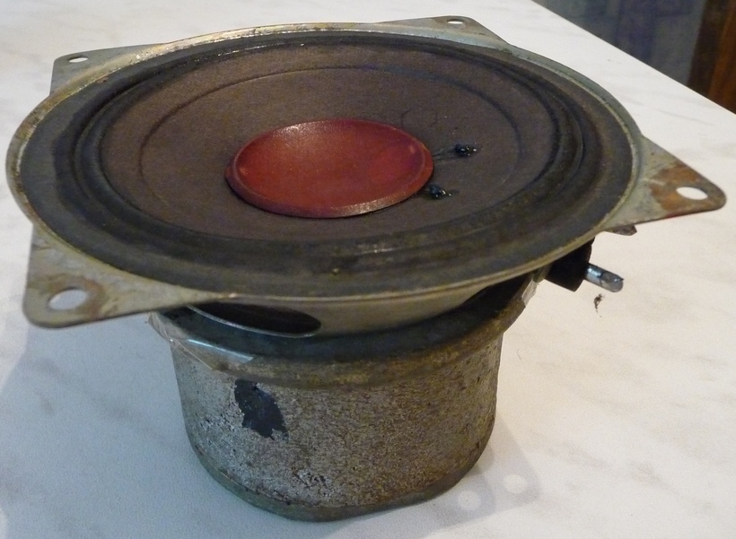

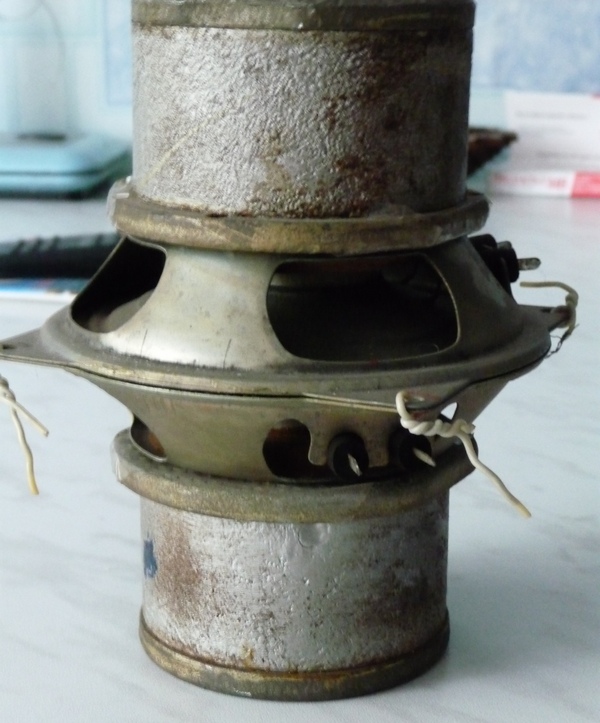

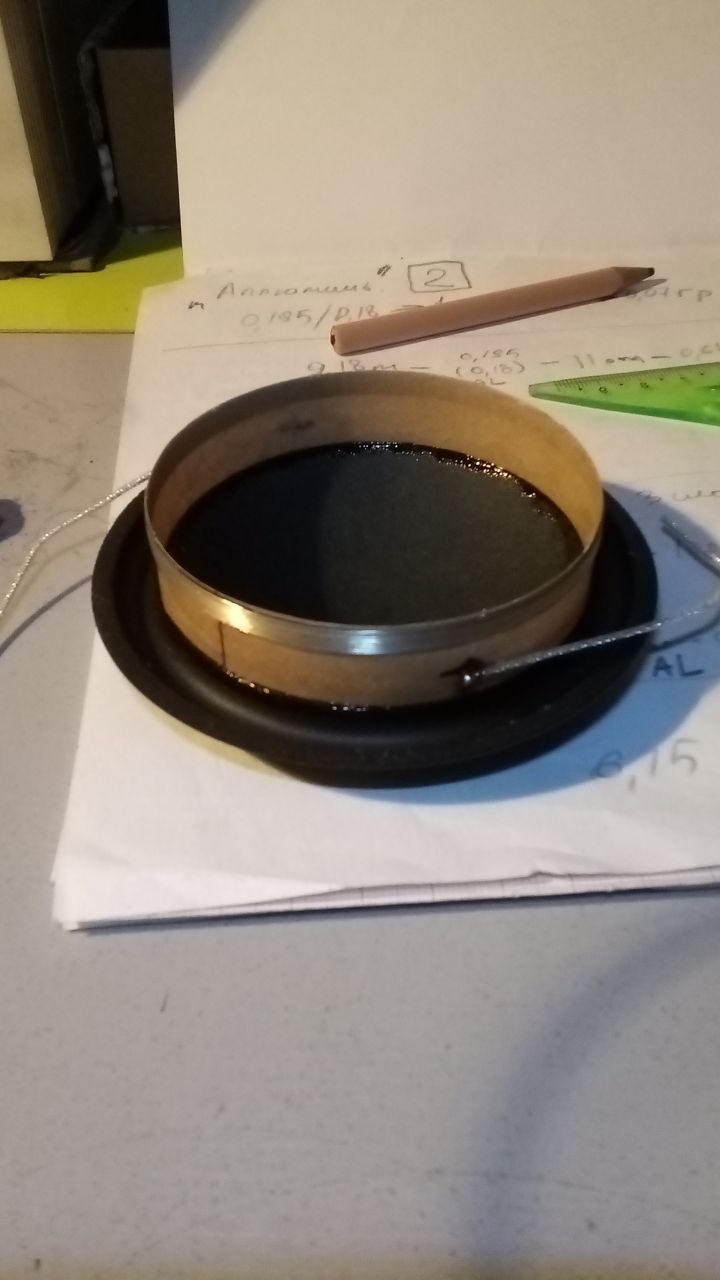

То о чем спросил..Короче, не стал ждать ответа,проще было намотать и самому выяснить.График до этого -это другая подвижка,мотанная медью.Витков в ней на 10 меньше и тяжелее на 1.13гр.И это еще не сделана перфорация свободного места бумаги катушки.Но там разгрузка мизерная.Но все же.
Мне интересна природа явления,ее локация и как это рулить в нужную сторону.Пробывал приклеивать на макушку купола легкий квадратик из вспененой резины: неа,не там это место.
А микрофоном в упор никак?
А вот выше ачха и есть с 5см по оси.А локально пока не разнюхивал.
5см ни туда и не сюда.

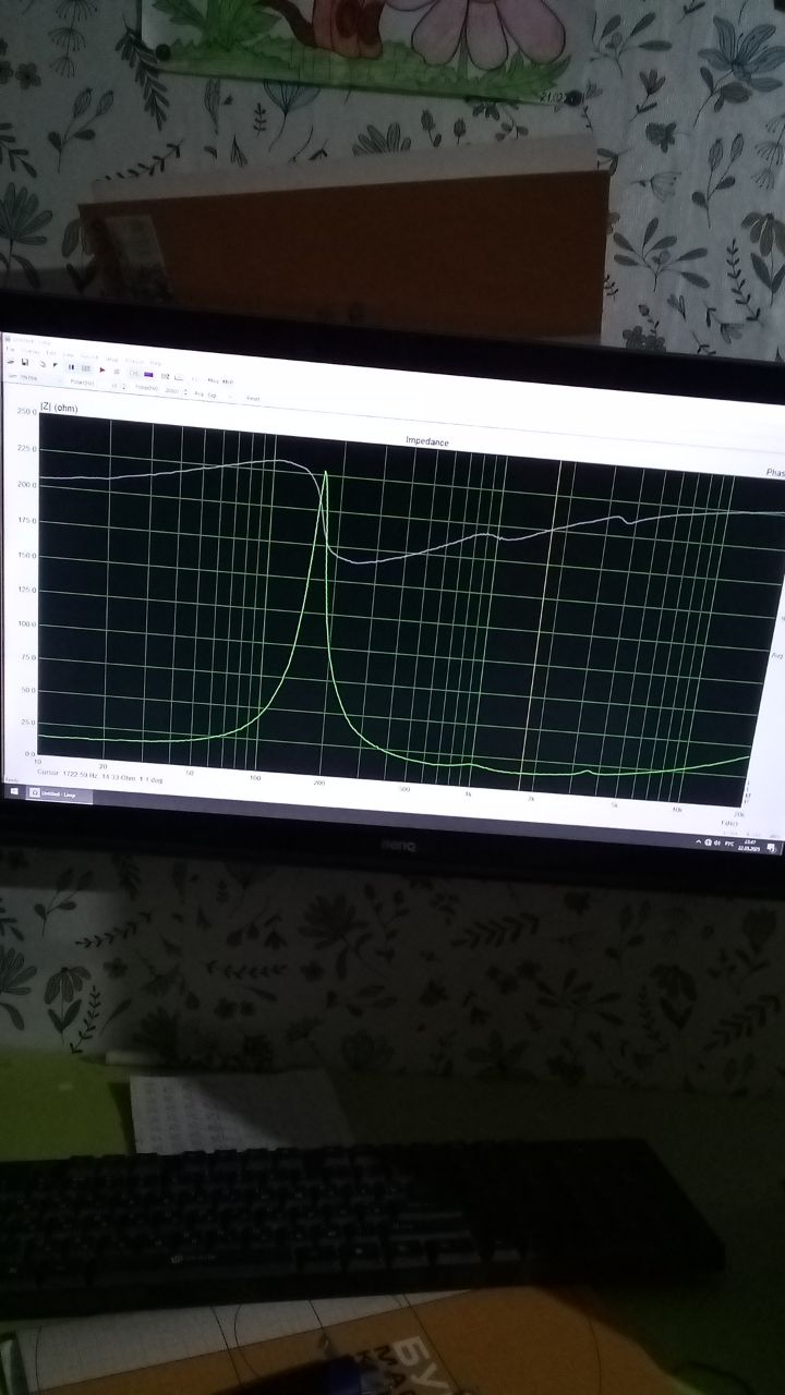

При исследовании проблем с излучателем кроме АЧХи нужно смотреть (показывать) ещё и кривую импеданса.
С компа не получается без фотографирования?
Измерьте в полуметре-метре по оси и 15, 30 гр.
Динамик на картонке.
Первый замер в ящике в своем законном месте.Ящик 26х50.Дин по центру.Там по вертикали 5дб клетка.
Второй дин до ума доведу.В процессе.Будет серия замеров сравнений.
