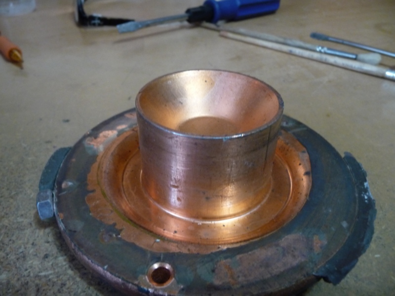

Раз тут микродинамику обсуждают, надеюсь, вопрос будет уместным:

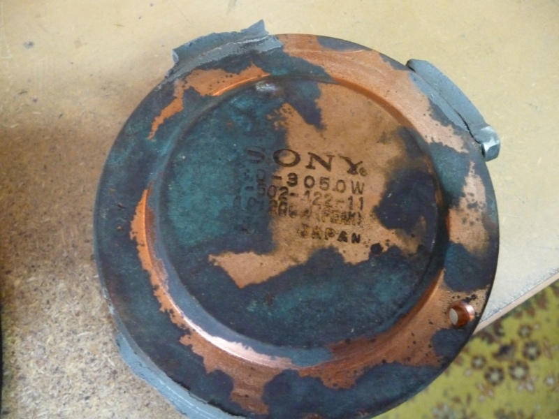

  • высококачественные ГД имеют медный стакан на керне МС, какова минимальная толщина слоя меди, чтобы от неё был толк?
Не хотелось бы протачивать керн под посадку отрезка медной трубки. Будет ли достаточно осадить слой меди с помощью купороса?
Толк начинается, когда вносимое сопротивление в цепь катушки станет сопоставимо с ее сопротивлением постоянному току. Через квадрат количества витков катушки в зазоре.
Толщина считается через удельное сопротивление, высоту и окружность зазора.
Для 10гдш 36к на пальцах считанное - 0.15 мм.

Нет.
Уже писал раньше. С кислого электролита не осадить достаточный слой.
Не держится он на сталях.
Нужно сначала осадить никель и только поверх никеля медь. Гальваническим способом исключительно.
Проще полосу из фольги медной спаять в кольцо и натянуть.

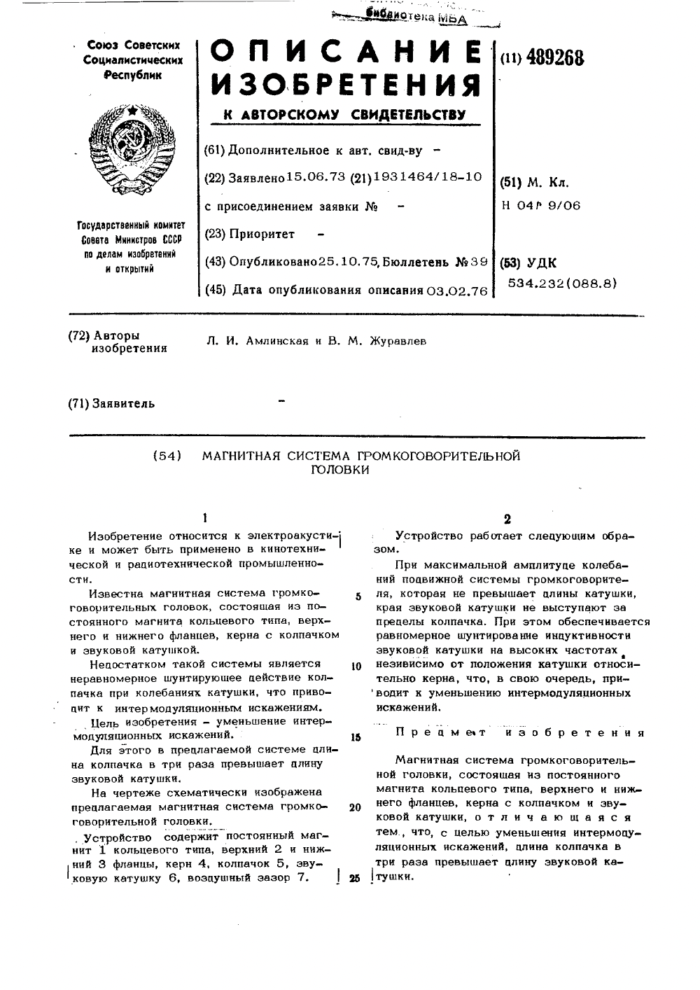

Наверное, для ГД, у которых катушка имеет большой ход и выступает из зазора, можно не на керн стакан надевать, а на обе стороны верхнего фланца толстые О-образные шайбы приклеить?

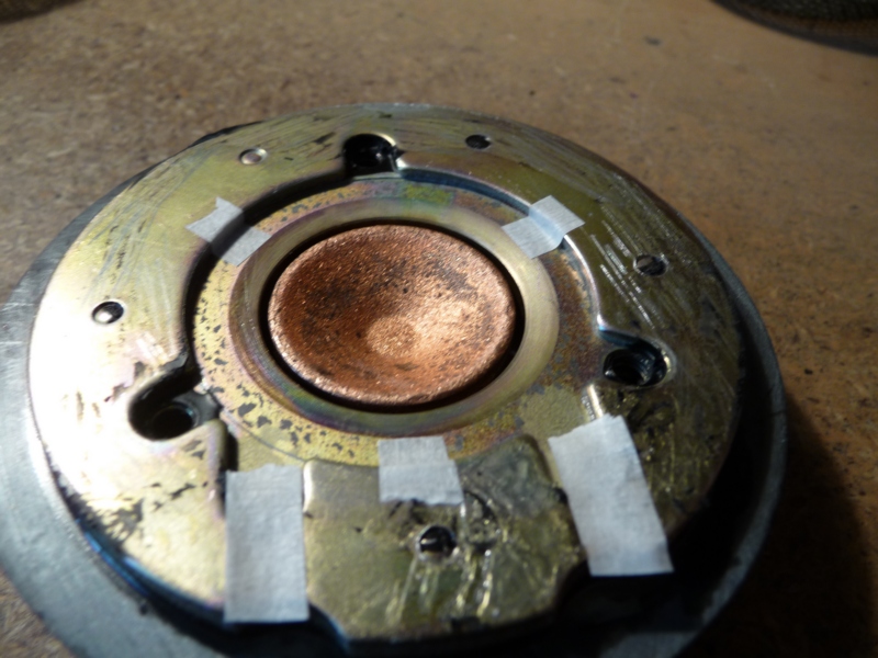

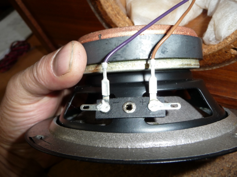

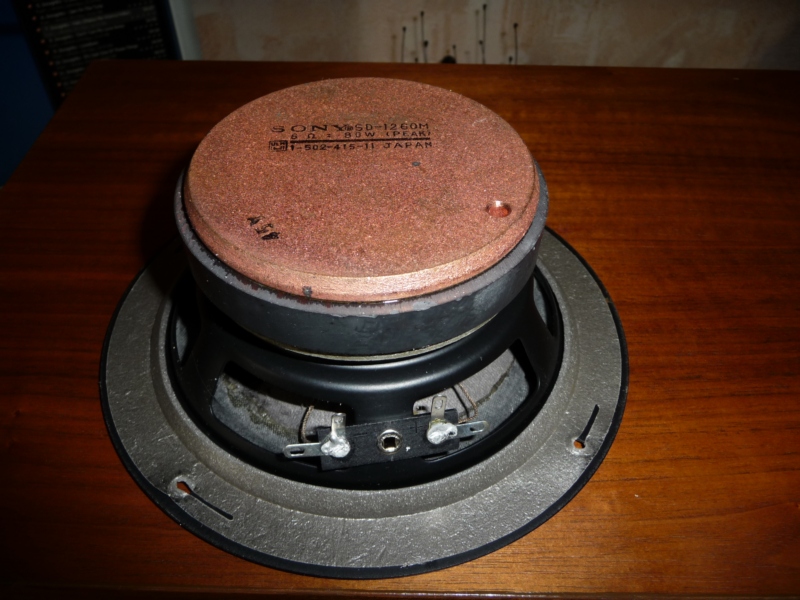

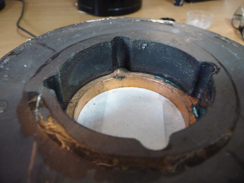

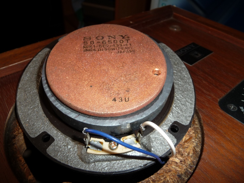

Могу судить по акустике "Sony SS-7200 ULM / 7330 ULM". У них так и сделано. Но... Вместе с керном покрыт медью и фланец. Наверняка не с помощью медного купороса.
P1290080.JPG P1290173.JPG P1290161.JPG P1290162.JPG P1290164.JPG P1270978.JPG P1270977.JPG
Я не пытался определить толщину меди. Но понятно то, что если керн методом гальванизации, то и фланцы тоже. Если без, то медную накатку на керн. Мой товарищ так и делает.
Размагничивает,.
Разбирает МС.
В зависимости от требований протачивает МС.
Если не надо - накатывает медь на керн.
Собирает и намагничивает МС.
Катушки лентой на ребро если требуется перемотка или кардинальная переделка динамиков.
Могу посодействовать с вашим общением.
Из опыта могу сказать, что на керне встречалась медь толщиной до 0,8 мм. Встречалась и тоньше.

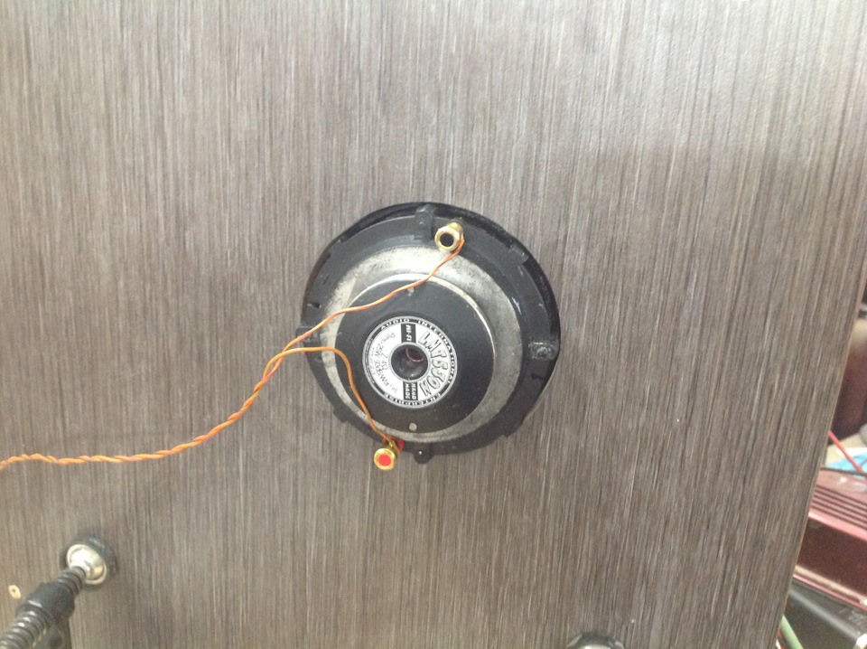

Разработчики 25ГДН-3 учли опыт применения 6ГД-6, сделали окна в корзине больше, а вы - перегородили просвет этих окон на значительную их долю площади.
Кто в том виноват?
Я понимаю, проще вырезать цилиндрический канал, чем дополнительно добиваться коничности. То обстоятельство, что "так в сделано в S-90", не принимается. Эти АС отнюдь не эталон для подражания.
Конструкция обсуждаемых ГД такова, что устанавливаться они должны, прижимаясь другой стороной фланца - изнутри передней панели.
Уж вам ли не знать, что такое ПАС, для чего она, и что будет, если эту "пас" сделать неправильно. А щель между толстой стенкой и корзиной - и является такой неправильной "пас".
Если уж никак не установить ГД изнутри, то стенку сделали бы потоньше, не 16мм, а 6мм. Хотя бы на ~пару~тройку сантиметров вокруг посадочного места ГД.
Поток слов направьте единственному производителю динамиков.

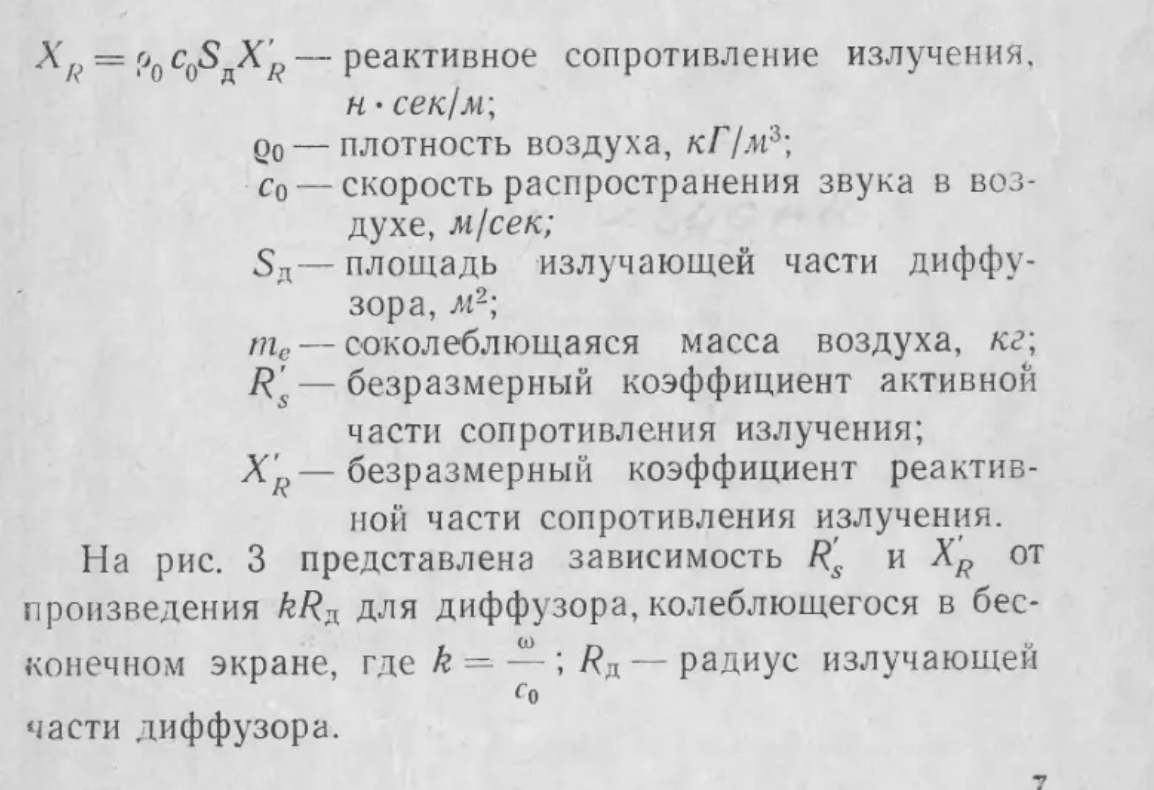

Не ну и ну, а срочно в учебники узучать сопротивление излучению звуковых волн.
Прикинь, «в бесконечном экране»!
Никакого ЗЯ позади.

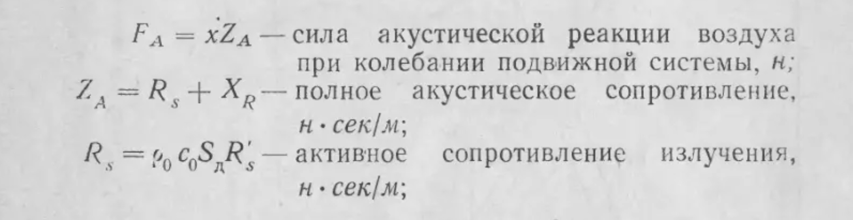

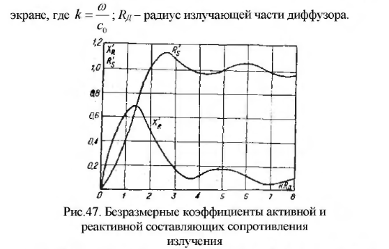

Как будто я про реактивную составляющую сопротивления воздуха впервые слышу. Сразу же написал что докажите что она влияние как пружина оказывает. Сразу понятно было к чему вы клоните. Но нет, надо изображать себя всезнайками.
Ну и где эффект пружины? Как реактивная составляющая влияет на частоту резонанса?
Вот в ЗЯ упругость воздуха сильно влияет на частоту резонанса. А в щите?
Рост давления с частотой и рост сопротивления воздуха с ней же создают взаимно уравнивающий эффект в виде частотнонезависимого участка звукового диапазона.
Ничего не понятно. Если говорить про интенсивность звукового давления то да, на ровном участке АЧХ оно не меняется. У почти любого динамика есть диапазон частот где ему не составляет проблем создавать звуковую волну с увеличением (уменьшением) частоты и соответственно с ростом (падением) амплитуды диффузора.
Рано или поздно с левой стороны АЧХ с понижением частоты чтобы создавать прежнюю интенсивность давления требуется увеличение амплитуды в квадрате с частотой и динамику перестаёт хватать силы (ампера) и соответственно скорости чтобы развить амплитуду соответствующую прежней интенсивности давления.
