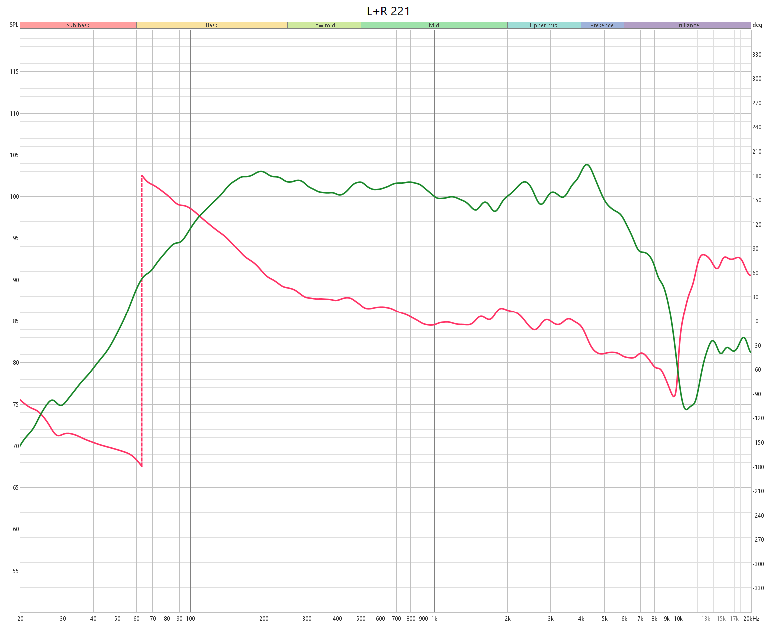

Ну просто есть одна загвоздка даже с тем же SPH, ему в 5литрах будет не очень и весело. Если не применить фильтр ВЧ, в 5л добротность Qtc подскочит до 1 вместе с резонансной частотой до ~90Гц и такой волдырь знатный вылезет на участке 90-150Гц его фиг с чем потом снизу состыкуешь!
Qtc вырастет до 0.75. Волдыря особого не будет. Я ещё в любом случае ПАС буду ставить внутри ящичка.
Схема проверенная. У меня 10ГД 34 в 2х литрах с ПАС сейчас играют. Спад где надо и какой надо. Горбик есть + 2-3 дБ и это смотря ещё от какой средней линии считать.
Так то вообще 2л.

Горб, это показатель, а регулируется совсем другой параметр.
Да и отсечь этот горб фильтром не составляет труда, вопрос то был об сч диапазоне
Резонансный горб режут фильтром только комсомольцы. Которые перед этим его создают. Заклеивают окна для совсем других параметров тоже.
