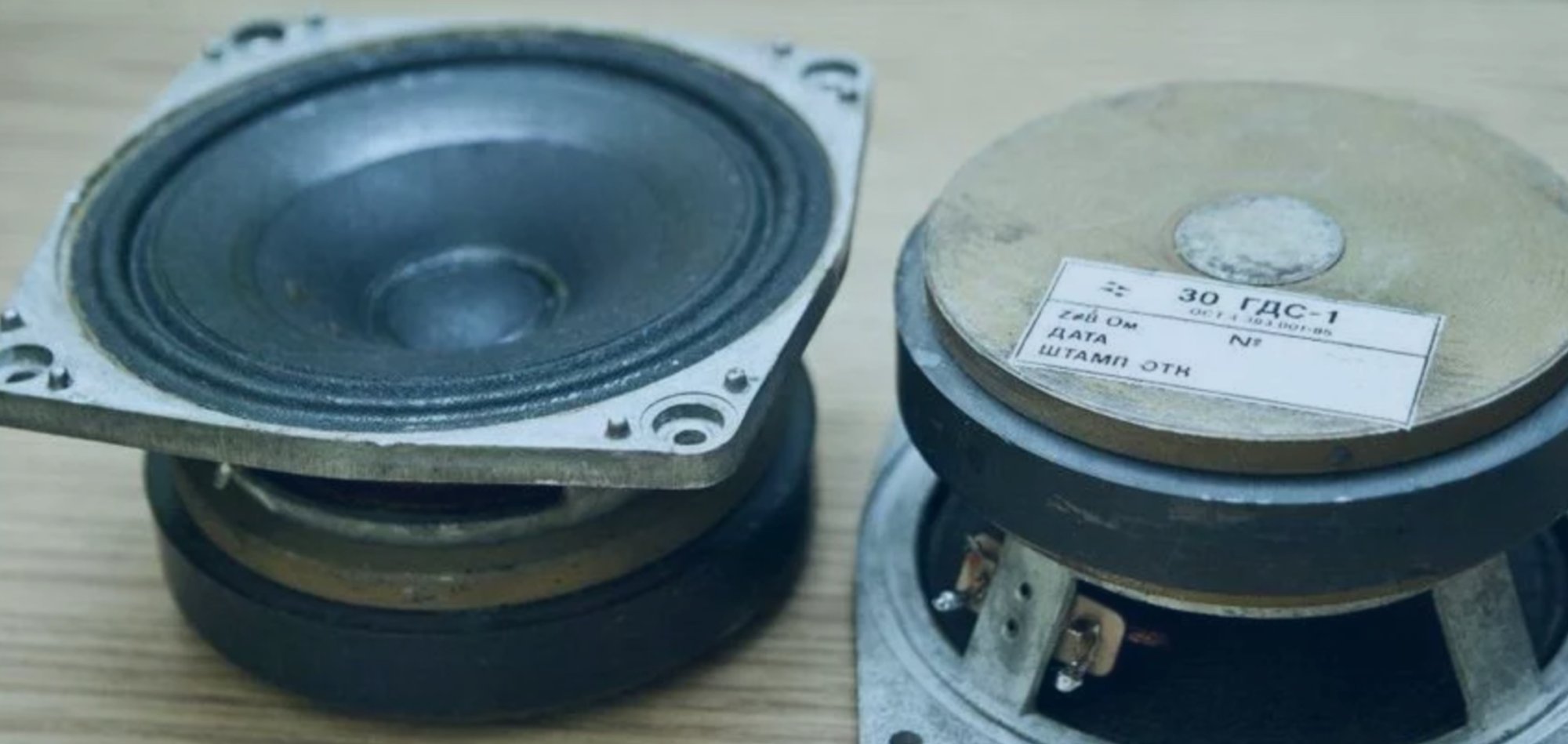

До сих пор впечатлен ясным звуком средника 30ГДС . Нет, чтобы понаделать на 50 лет вперед.....В итоге разгребаются навозные кучи всякого 15ГД11, а этих шедевров не видать.

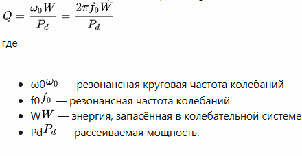

И как быть с таким вот определением, снова из книжки, куда без неё,:
Q — добротность контура — отношение энергии запасённой в контуре к убыли энергии за один период колебаний умноженное на 2π.
Цитаты про добротность свободного колебательного контура хороши и правильны, но не совсем уместны. Потому что у нас вынужденные колебания. МЦ не запасает энергию. Но тормозит инерцию подвижки снижая добротность. Расходуя энергию. Это потери. Чем ниже добротность тем больше потери.

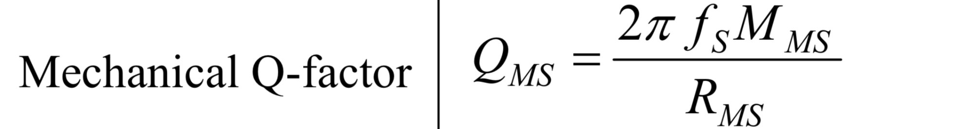

Вот например в формуле мех.добротности в числителе масса. Чем больше масса тем больше добротность. Масса по вашему с потерями борется? Нет, она энергию запасает в силу инерционности. А потом уже если колебания затухают то влияет на добротность.
Вряд ли понятно. Посмотрите на измерения добротности (затухания)
Они начинаются с максимальной амплитуды. То есть сначала система получила кинетическую энергию. А потом её теряет.
Мало смотреть на формулы. Надо понимать физческую суть явлений.
Ваше понимание все поняли на примере понимания линейной функции.
Масса в числителе таки в формулах обеих добротностей.

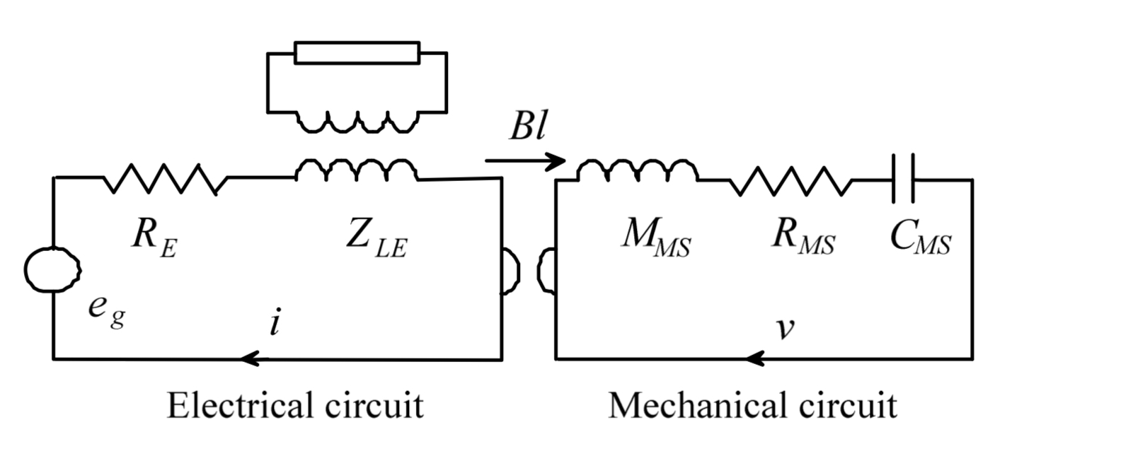

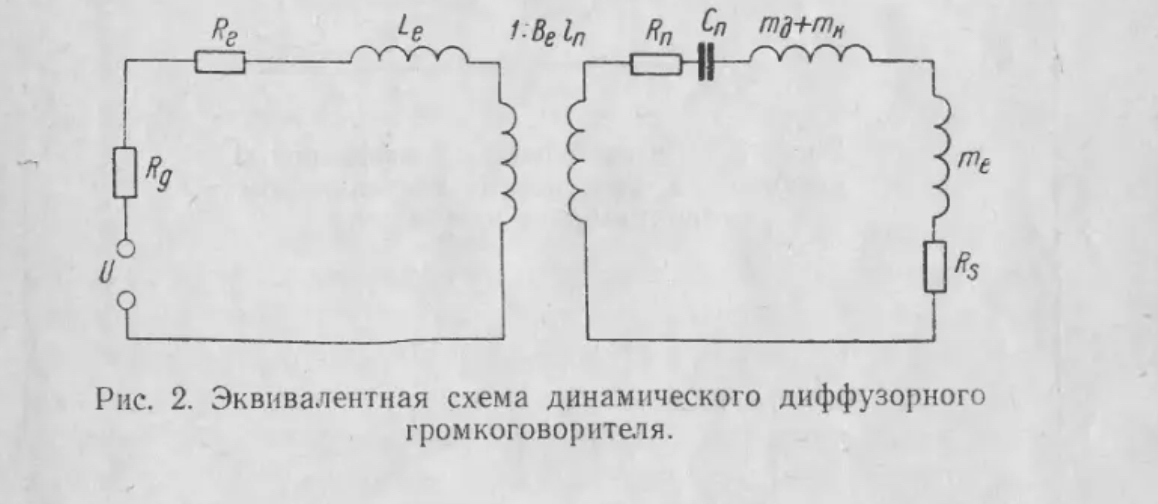

Будьте любезны объяснить как без «запаса» получить «потери»?
Вот формула по вашим словам с «одними потерями»
Разъясните страждущим какие такие потери.
Вот прям близко по тексту с Тилем и Смоллом.

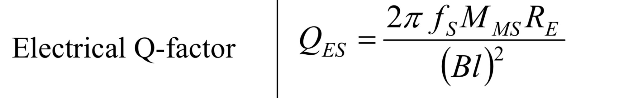

1. Qes — электрическая составляющая полной добротности, характеризует мощность электрического тормоза, препятствующего раскачке диффузора вблизи резонансной частоты. Обычно чем мощнее магнитная система, тем сильнее «тормоз» и тем меньше численно величина Qes.
2. Qms — механическая составляющая полной добротности, характеризует потери в упругих элементах подвеса. Потерь здесь намного меньше, чем в электрической составляющей, и численно Qms гораздо больше Qes.
Но с механической добротностью есть нюанс. Прежде чем терять энергию ей надо сначала её получить. Собственно об этом была речь.
Ну и к определению что мех.добротность всегда выше электрической есть вопрос. Как правило да, но не всегда.
