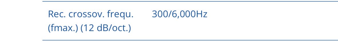

Горб на 7 кГц!
Это работа ВЧ уже. Классический СЧ 300-3000 Гц.
Для этого MS-130 рекомендуют

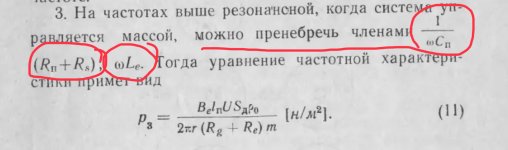

Главная проблема жёстких подвесов - оказание дополнительного сопротивления движению и как следствие дополнительное искривление диффузора. Искривляет как сопротивление, так и доп. масса подвеса. Соответственно такому динамику нужен более жёсткий и тяжёлый диффузор чтобы препятствовать этому искривлению. Лишний вес подвеса с диффузором убьют микродинамику.
На средних и высоких частотах сопротивление подвеса(???) существенно меньше сопротивления массы. Поэтому искривление будет определяться весом и прочностными характеристиками диффузора. Формой и жескостью материала(сопромат).

А что там в книгах?
Опять эта самая книга. В уравнении частотной характеристики которой отсутствует частота! Такие и сжечь не грех. Я уж про r без квадрата промолчу.

Подвесом за край смотрится куда равномернее. Он же как двусторонняя пружина. Одинаковое влияние на ход диффузора как вперёд так и назад. В то время как компрессия воздействует только на тыльную часть диффузора.
Не нужно выставлять себя дураком лишний раз.прочитай хотя бы одну книгу, там все одинаково описано.
