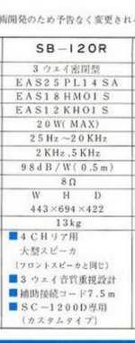

Такой случай и у меня случался. "Technics SB-120R". Звучание - мёд. Если бы не габариты, так и стояла бы у меня и радовала.
7970873064 - копия.jpg 7970873064.jpg P1330454.JPG P1330529.JPG P1330528.JPG
В них, достаточно сделано того, что сейчас отрицается.
