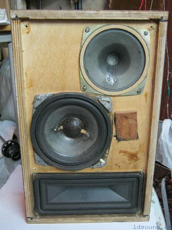

А в "кубиках" окна 6ГД-6, будь он вставлен в лист фанеры 18мм толшиной, превратились бы в узенькие щёлочки.
Неспроста у таких (6ГД-6 и его "братьев") ГД на переднем фланце имеется резиновое кольцо. Такие ГД следует прижимать этим кольцом к панели изнутри, чтобы за панелью ГД оказывался максимально открытым.

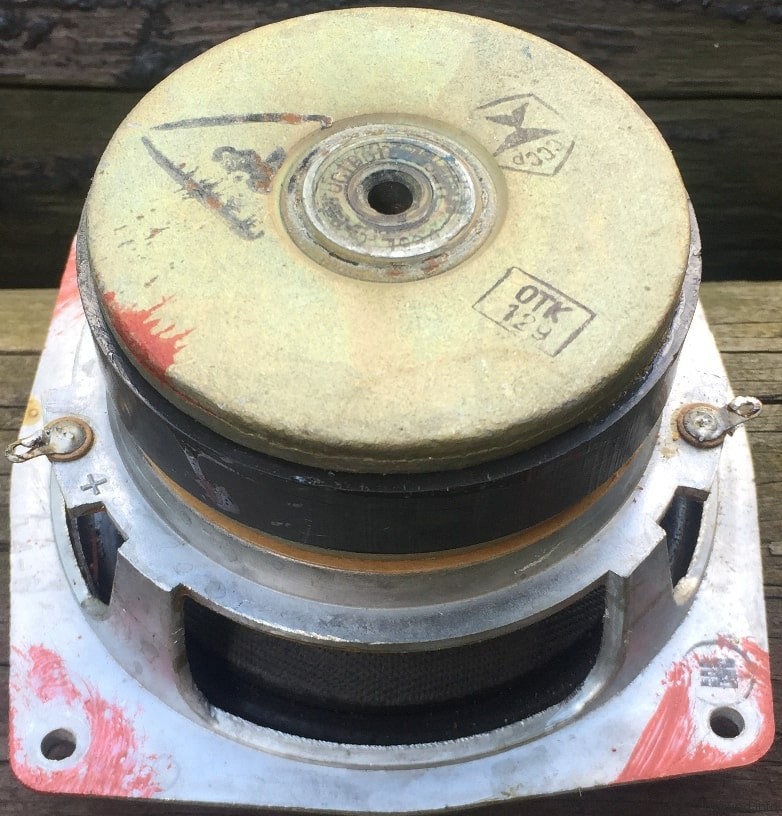

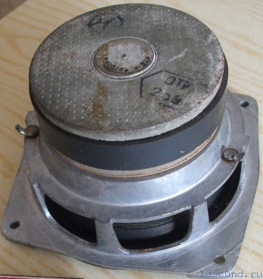

У них два варианта корзин. Такая
и такая

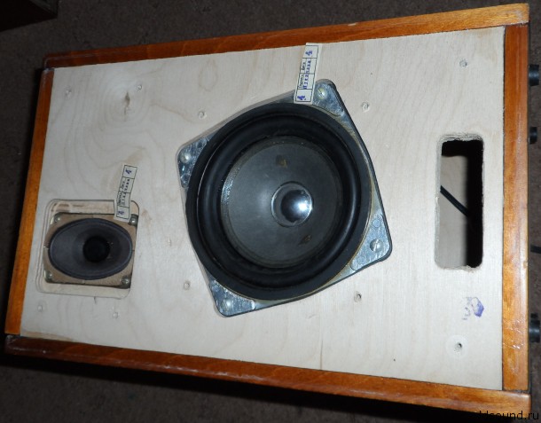

25ГДН-3-4 х 4 с корзиной по второму варианту были мной установлены в панели толщиной 16,0 мм без всяких фасок С частотой раздела 280...300 Герц.
Никаких фрррр или хррр.

Разработчики 25ГДН-3 учли опыт применения 6ГД-6, сделали окна в корзине больше, а вы - перегородили просвет этих окон на значительную их долю площади.
Кто в том виноват?
Я понимаю, проще вырезать цилиндрический канал, чем дополнительно добиваться коничности. То обстоятельство, что "так в сделано в S-90", не принимается. Эти АС отнюдь не эталон для подражания.
Конструкция обсуждаемых ГД такова, что устанавливаться они должны, прижимаясь другой стороной фланца - изнутри передней панели.
Уж вам ли не знать, что такое ПАС, для чего она, и что будет, если эту "пас" сделать неправильно. А щель между толстой стенкой и корзиной - и является такой неправильной "пас".
Если уж никак не установить ГД изнутри, то стенку сделали бы потоньше, не 16мм, а 6мм. Хотя бы на ~пару~тройку сантиметров вокруг посадочного места ГД.
