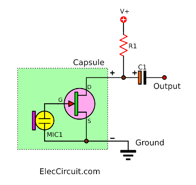

Это очень простой и качественный микрофонный предусилитель с лампой, я его разработал еще 40 лет назад для нужд пиратских радиостанций на средних волнах, он показал себя крайне устойчивым к сильным электромагнитным полям от близости мощной и открытой лампы передатчики, не ищите какой-то специально регулируемый блок питания,
и он может быть подключен несколькими способами, но «сердцем» этого предусилителя всегда является первый каскад, который, очевидно, работает в режиме заземленной сетки,

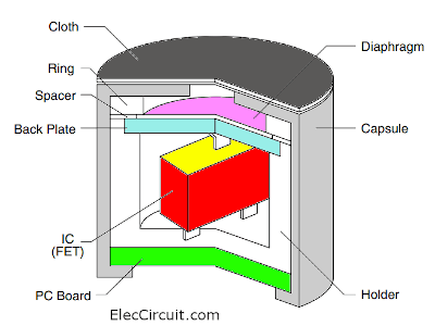

конденсаторный микрофонный капсюль - стандартный, широко устанавливавшийся в различных устройствах, чаще всего в различных магнитолах,
он активного типа и в нем должен быть установлен небольшой J-Fet транзистор,
диаметр этой капсулы обычно составляет от 6 мм до 8 мм,
чувствительность этой схемы превосходна, а качество звука превосходно и студийного качества,
конечное качество напрямую зависит от качества того маленького конденсаторного капсюля, а не от активной части с триодом,
когда много лет назад я показал этот дизайн известному дизайнеру Джону Керлу (John Curl) (США), он был в восторге.

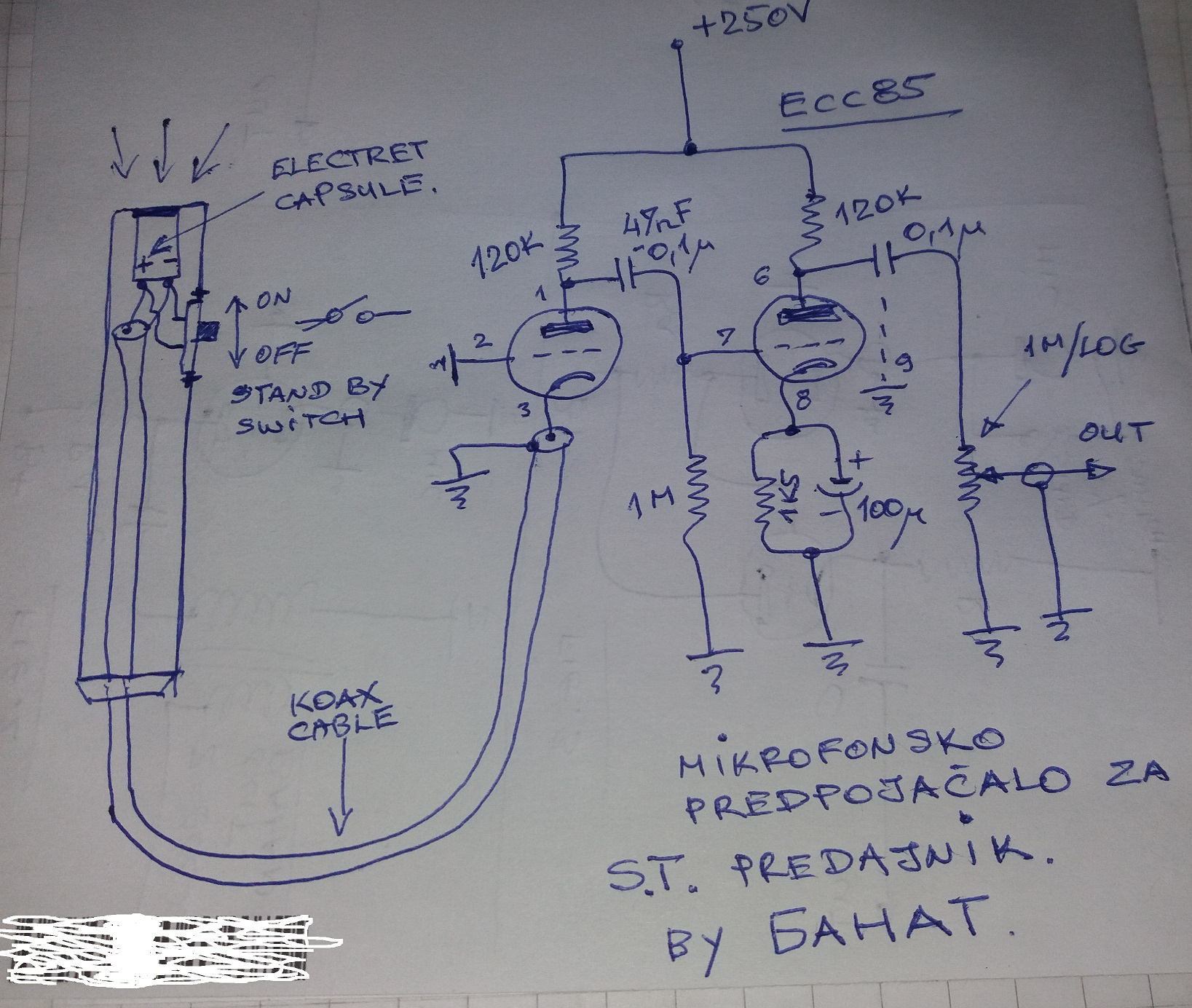

Это стандартное подключение микрофонного предусилителя при использовании в мощных ламповых модуляторах для АМ-передатчиков.
B+ около 250В не регулируется, как и не регулируется переменное напряжение 6,3В для обогрева лампы ECC85.
работает стабильно без гула и шумов с отличным студийным звуком с микрофона.

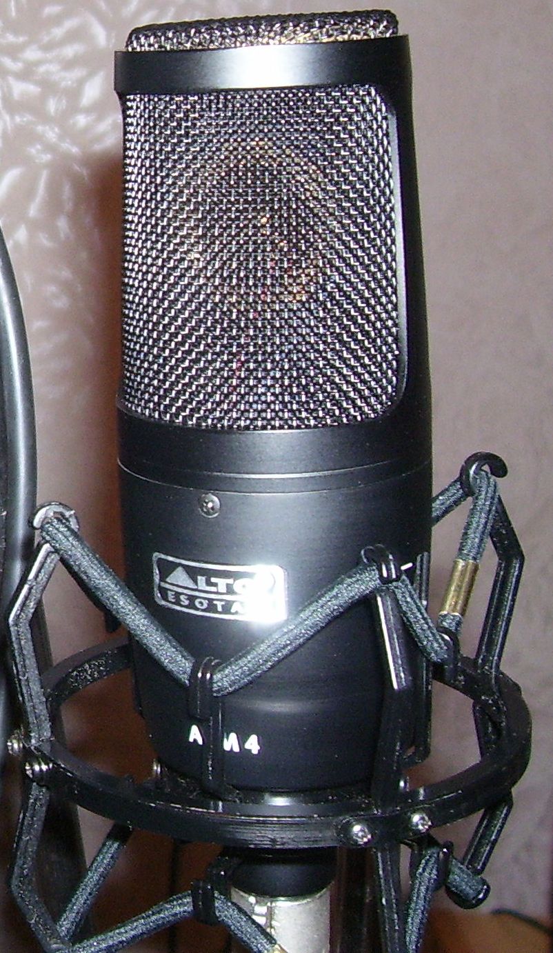

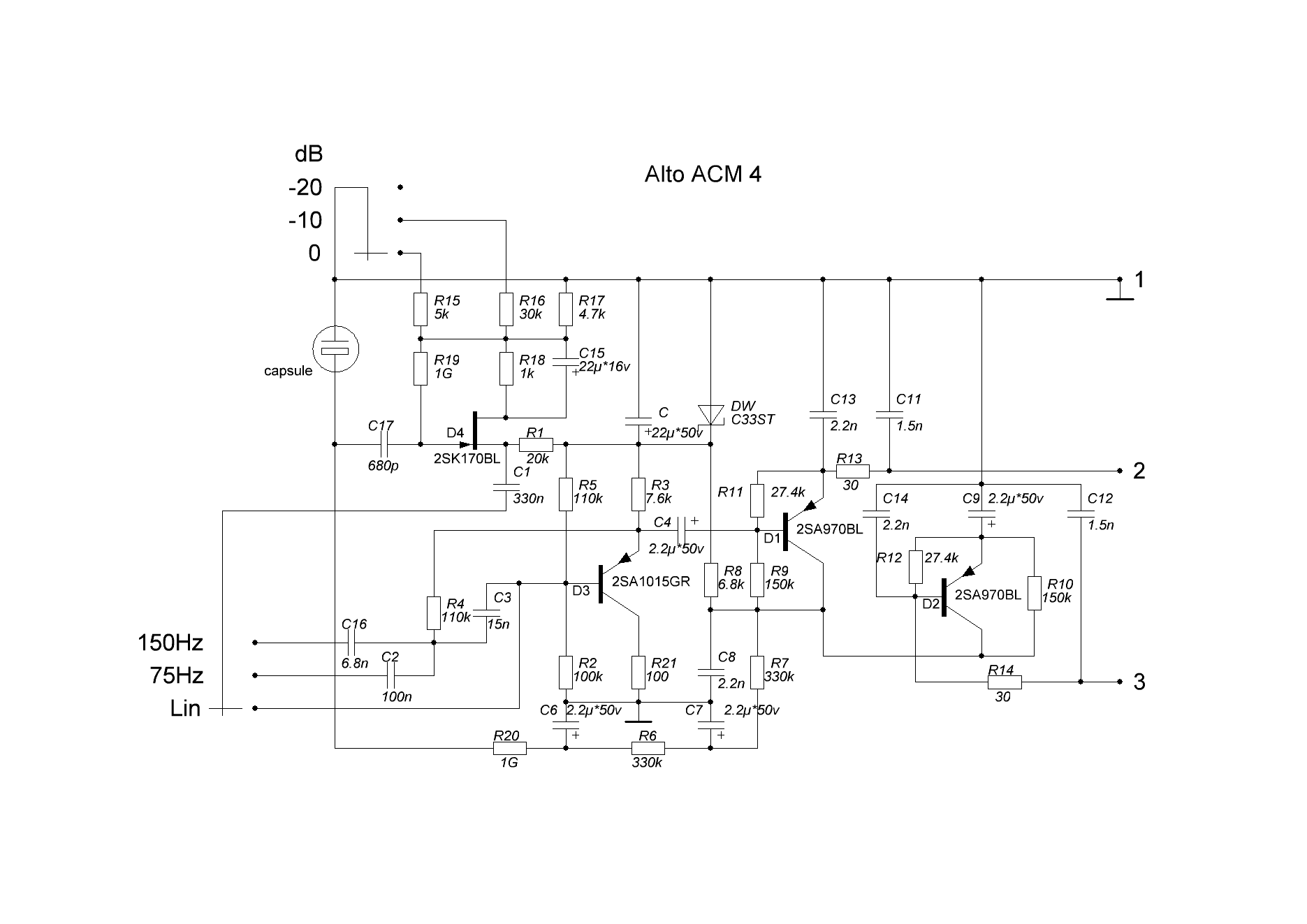

У меня такой: Alto 1.jpgAlto_ACM_4_schemes.GIFОсобо не курочил) Но ваша тема интересна!
