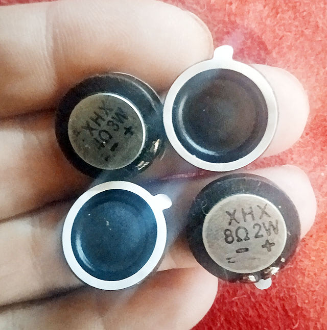

Продублирую картинку
Долго присматривался-принюхивался-вертел-в-руках эти "цыцыки". Что с виду: мембранка ∅15мм из плотной тонкой пропитанной бумаги, слегка выпуклая. Белое колечко на бортике – то липучка (пока не отдирал). Махонькие контактные. 20мм диаметр по пластиковой обечайке толщиной 3.6мм + 1.5мм неодимка ∅14.7мм.

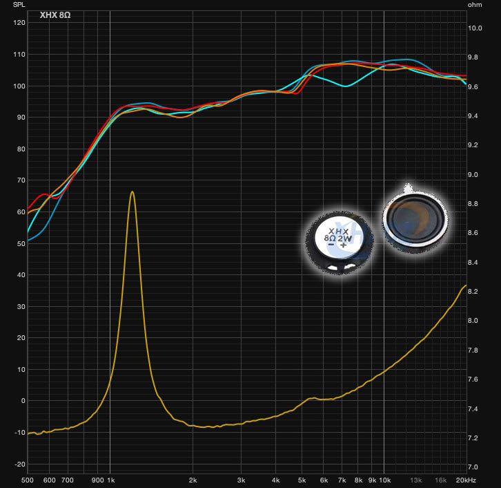

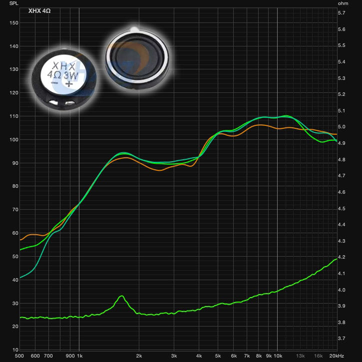

Вот в такой "Б-жий день" зарядил паяльник, накинул проводочки, запустил измериловку на зэт-кривульку в надежде Fs кГц 2.5-3. Хэх, у 4-Ωмной 1.6кГц и странная кривулька импеданса. У 8-Ωмной 1.2кГц с более-менее импедансной. Лады, с этим потом разберёмся...
Далее микрофон-измериловка и эти цыкуны без ничто на проводочках перед микрофоном, и... и НИЧТО! Не, что-то там цыкает, но еле-еле. Во, думаю, попандос на небольшие, но пиастры. Это-ж, это-ж... полторашка хорошего пива. Крутил их в руках, вертел, пригляделся – та ёма-ё, корзинка то открытая и с ПАСом, на подобие наушниковых капсюлей. Кто занимался рукоклёпными наушниками, тот знает, чё там за шторки на окнах. О! Это уже моё. Соорудил ∅18мм дырку в картонке, прилепил эти цыцыки, поверху взаде приладил какую-то небольшую пластиковую крышку с напиханым холофайбером. Так, наугад. Всё равно, эти первые мерки только "напосмотреть".
Вот один из 4Ω:
(сглаживание Psy –> то, что слышим)
Странная зэтка... (и это с high noise фильтром). Странная ачха-кривулька (это я чуток лажанулся с калибровочным, не тот прилепил, а перемеривать сейчас было влом). Интересовало выше сэм-восэм с эмпирическим учётом калибровки в бОшке. Вроде чёт вырисовалось, и с этим разберусь.
И один из 8Ω:
О! Это уже более-менее привычно прилично.
На картинках замеры Sweepʼом через ФВЧ Pro-Q 5кГц/6дБ, и методом FSAF c ФВЧ Butterworth 6dB/oct, 5kHz, прям в лоб, см 20, и под углом градусов 30. Где что, сейчас не имеет большого значения, главное увидел. Маленькая, почти плоская мембранка этих цыцыков сыграла. Чуйка, конечно, невысокая, но то второстепенно. Скорее всего, эти вэчэшки зайдут в небольшие фланцы-рупорки из ПВХ. Взаде шилом ПАС настроится, стакан с ЗП приладится. Чую, что всё будет ОК.
