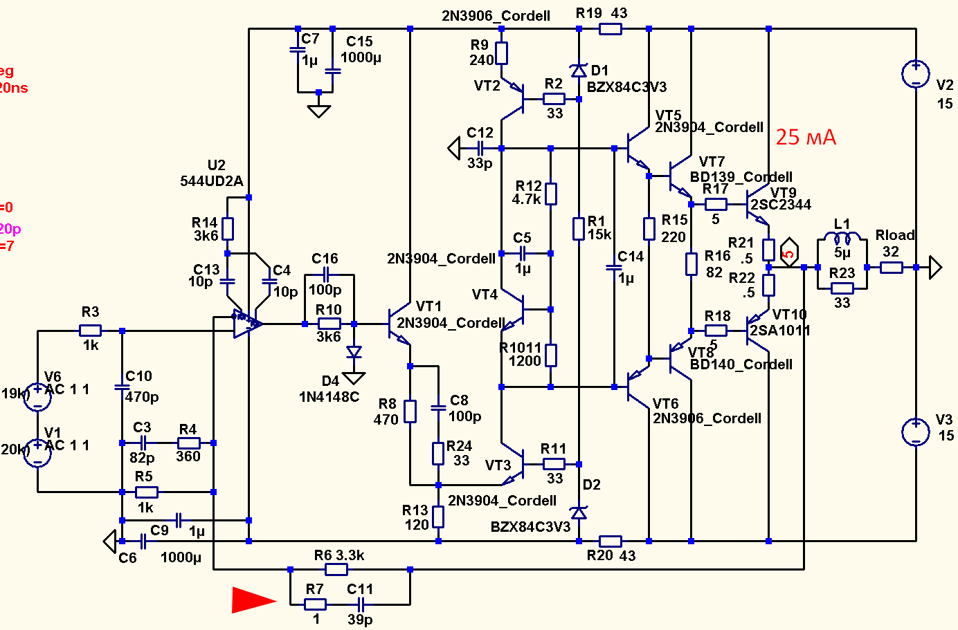

Ушник задумывался для монтажа на стену или шасси "Радиотехники-УП-001". Размером вышел 5 х 6 см.
Работает очень просто: ОУ управляет током Т1, этот ток вычитается из тока ОБ Т3, выходное напряжение которого через 3к-ВК поступает на выход. Катушка и резистор отсекают внешние помехи. Резистор, указанный стрелой, устанавливается опционально, в 99% случаев он не нужен.

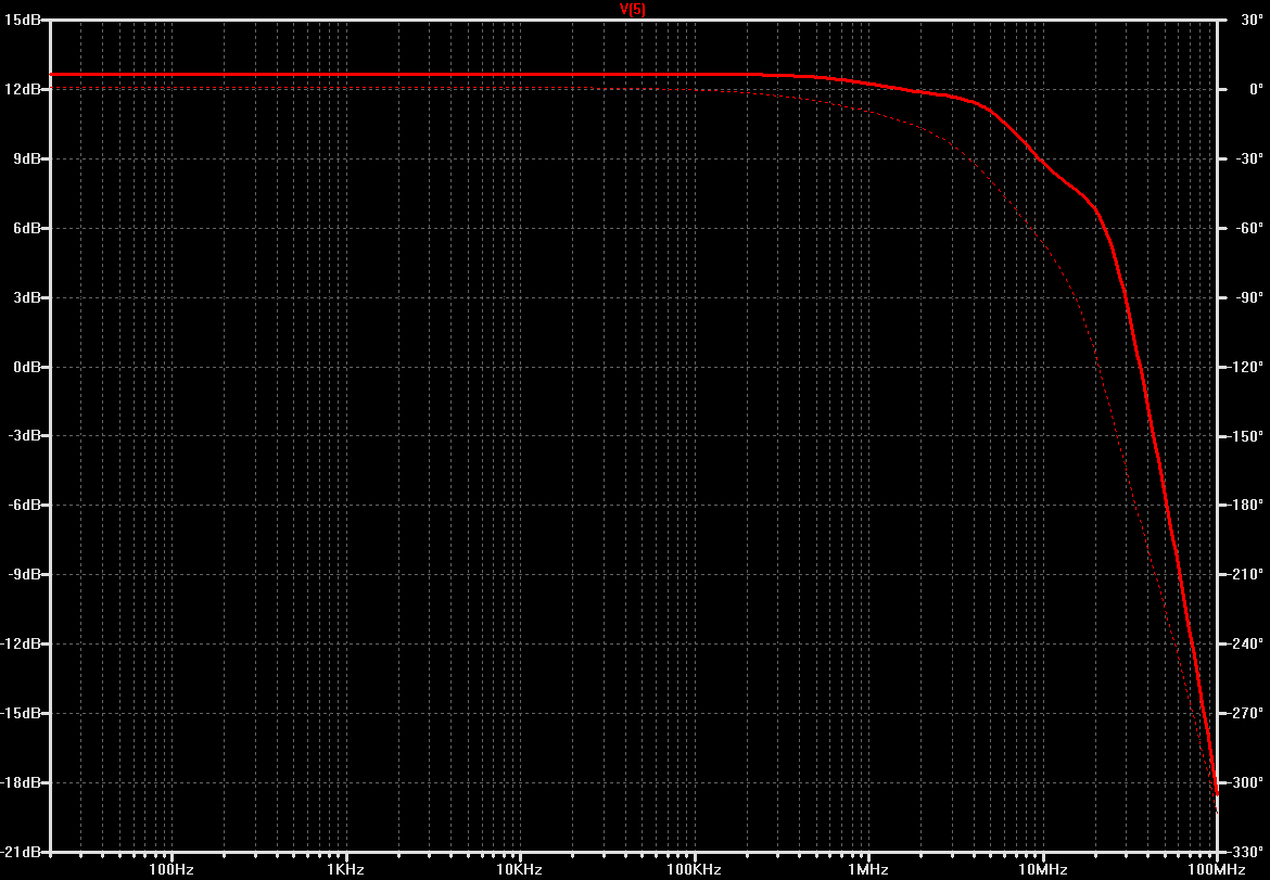

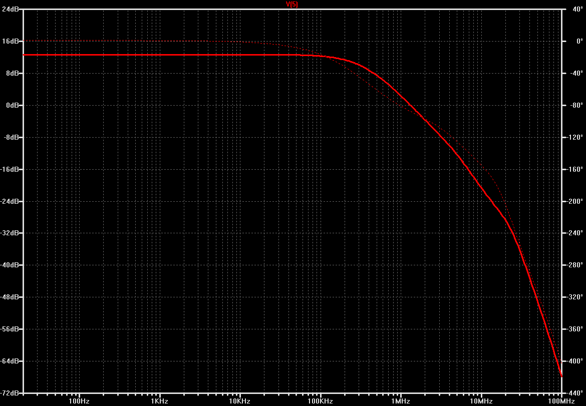

АЧХ с ФНЧ на входе.
АЧХ без ФНЧ говорит об устойчивости. И очень красивая ГВЗ - никаких SID-ов.

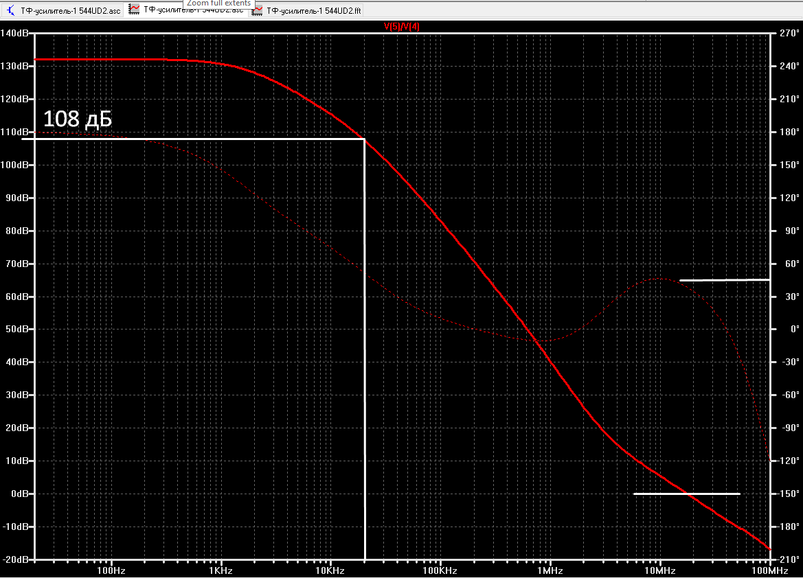

Петлевого немало.

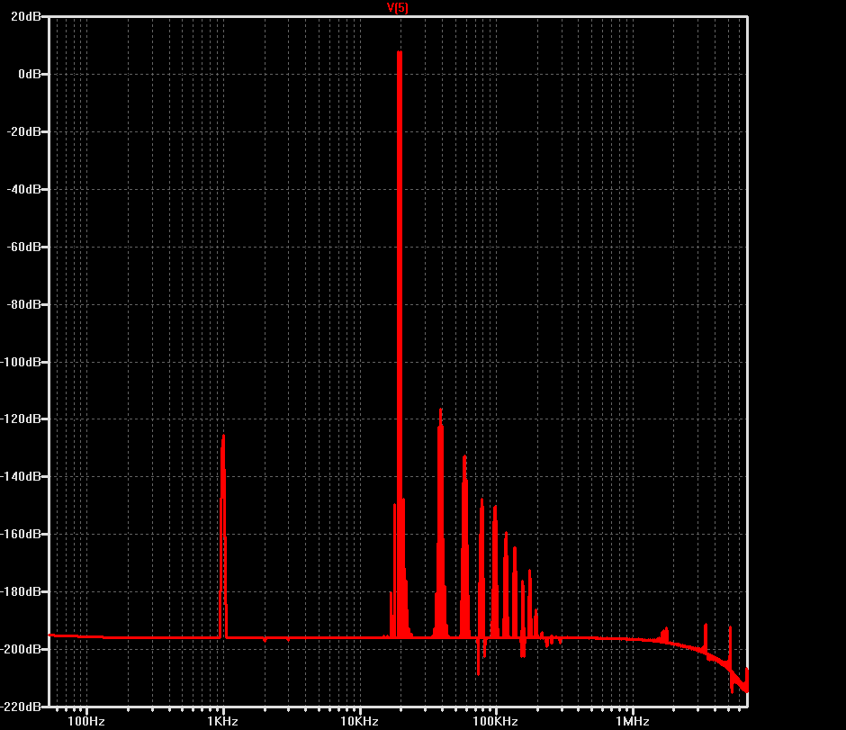

-135 дБ по 1 кГц, -157 дБ - по палкам 18 и 21 кГц.

Спасибо, впечатляет. Ничего лишнего. Как тут не поверить в совпадения и синхронистичность, несколько дней назад думал о том, как избавить Видерхольда от избыточного усиления, и чтоб оно ещё и работало. Если поставить на выход что-то наподобие 2SA2099 / 2SC5888 оно же будет на 8 Ом работать? Мне понравились эти транзисторы по даташиту, есть некоторое количество (брал на предвыход) но пока не пробовал. Или те выходные, что на схеме, спараллелить.
Его там ещё и мало. Всегда хочется больше.
Будет. Вообще, выходниками можно ставить хоть 818/819. Замену предвыхода надо смотреть в симуляторе, хотя, обычно, СЧ-транзисторы там прокатывают за счёт широкой полосы повторителя. Но вот в первый каскад нужно ставить только ВЧ приборы.
Кроме того, для работы на низкоомную нагрузку сопротивление эмиттерных резисторов выхлопа надо снизить до 0,1...0,3 Ома, и ооочень настоятельно рекомендую установить компенсатор сопротивления кабелей АС.

Просмотрел схему и печатную плату.
Если Sprint-Layout 6 правильно отобразил печатку, то номиналы конденсаторов схемы не соответствуют печатной плате, а где-то просто отсутствуют.
Например в схеме конденсаторы начинаются с С3 и заканчиваются С16.
В печатной с 1С по С13, С14 - отсутствует. дальше по с20.
И номиналы... Например с16 на схеме 100 пФ, на печатке с16 не похож на 100 пФ.
Добрый.
Плата ориентировочная. Схема с тех пор изменилась.
