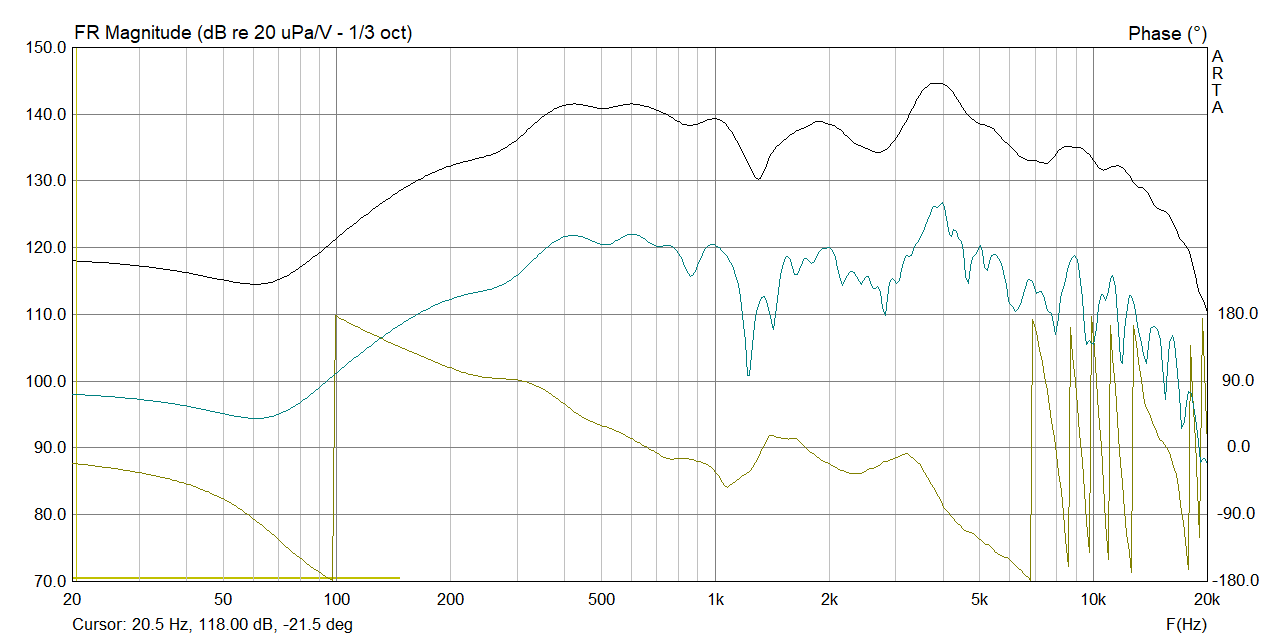

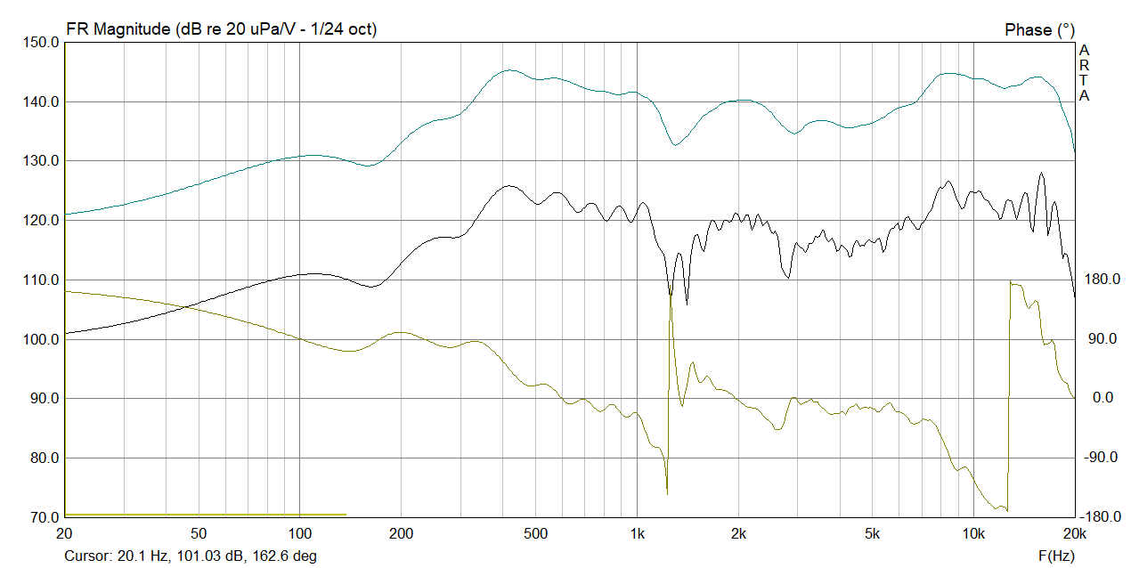

Давно задаюсь вопросом, можно ли на Али купить что-то приличное?
Ну вот, собрал кой-какие ответы.
Как проводились замеры:
Тестовая панель 310х397мм 3мм вспененный ПВХ.
Подвес -поролон.
Дистанция измерения 40см. Старался положение не менять, по возможности. Но т.к. замерял в разное время - некоторая погрешность есть.
Программа - Арта, режим измерения импульсный, окно - до первых отражений.
Импеданс не буду побликовать - смысла от него - "0" Т.к. в воздухе он один, на панели другой, и как правило "размазанный" широко.
Пациент №1
50мм AIYIMA
Диаметр 50мм
Высота 29мм
Масса больше 200гр (весы больше 200 не умеют)
Крепежная площадка отвинчивается, что удобно для монтажа/демонтажа. но потнциально может привести к разбалтыванию и дребезгу.
АЧХ тут и далее в виде сглаживание 1/3 и 1/24 смещенная на -20дБ
Резюме:
Потенциал есть, но не просто все.

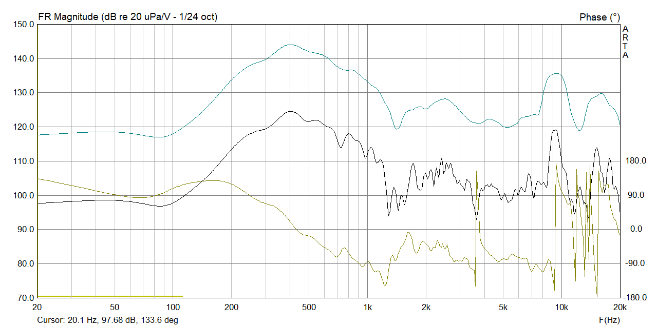

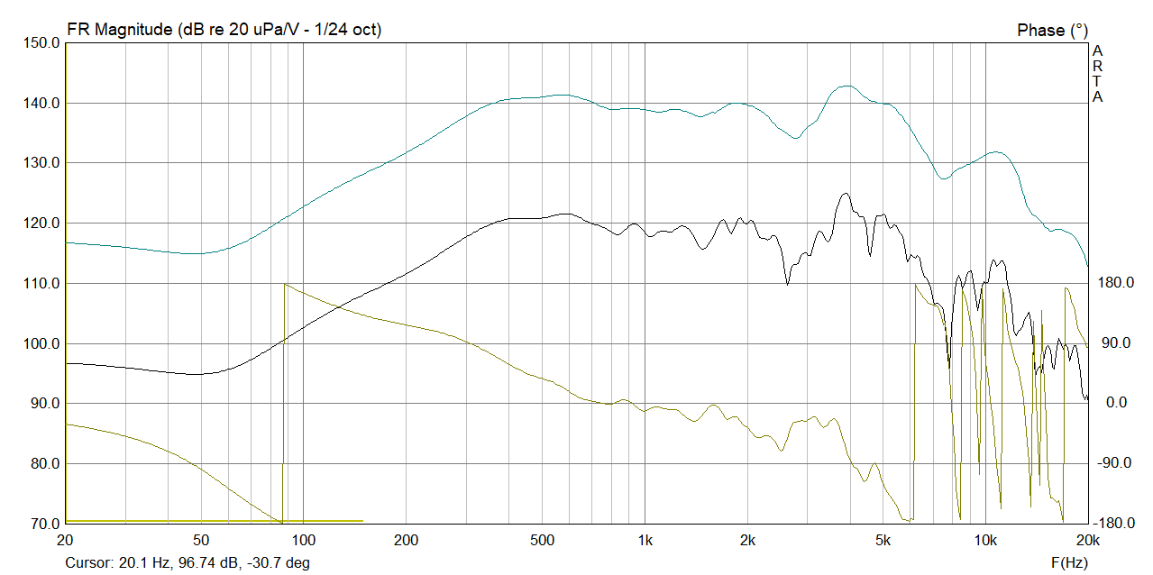

Пациент №2
AIYIMA 30мм
Диаметр 30мм
Высота 16мм
Масса 39гр
2 штучки на панели, в параллель:
Резюме:
Очень достойный вариант для не мощной системы.

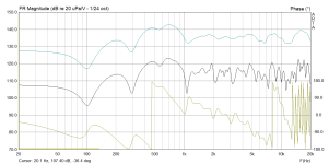

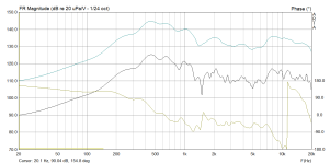

Пациент №3
SHEVCHENKO 25mm
https://www.aliexpress.com/item/100....order_list.order_list_main.16.21ef1802fhjCEL
Диаметр 25.4мм
Высота 17мм
Масса 25гр
2 шт:
Резюме:
Возможно на меньшей и более легкой панели раскроются. Но не айс.

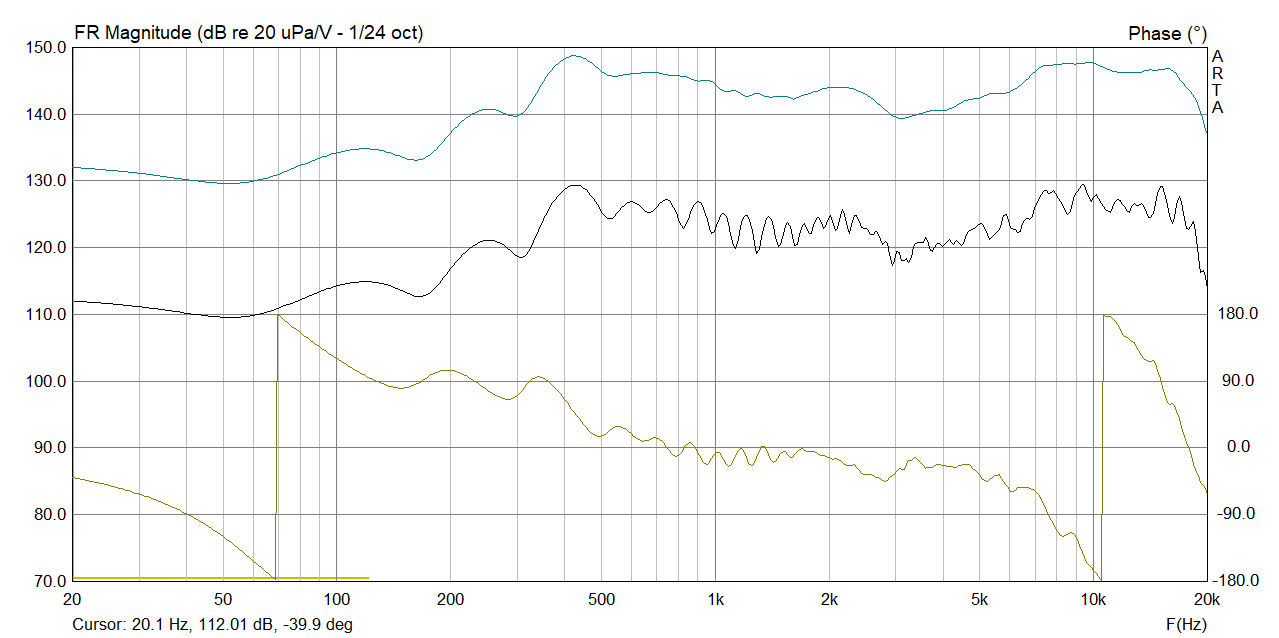

Пациент №4
GA7
Диаметр 80мм (по ушам)
Высота 20мм
Масса 108гр
Весьма необычная конструкция.
Магнитная система находится в силиконовой капсуле. Не герметичной. Скотч наклеен на ножки - вспененный, 1мм толщиной. Как это должно передавать на панель ВЧ - лично мне непонятно.
АЧХ вроде неплоха, но очень много призвуков, что-то там за что-то цепляет, на фазе видно. Такое наблюдается у двуз экземпляровю
Резюме - в топку.

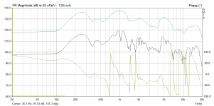

Пациент №5
Нонейм
Диаметр 44мм
Высота 16мм
Масса 62гр
Измерять сейчас лень, позже. (паять не хочу)
Но, по памяти там все плохо. ВЧ нет совсем.
Заставил себя, и не пожалел...
А ведь не так уж и плохо!

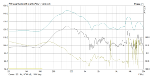

А вот 2 шт:
Совсем хорошо. Даже кинул тестовую панель на правый канал, и вполне себе звучит.
