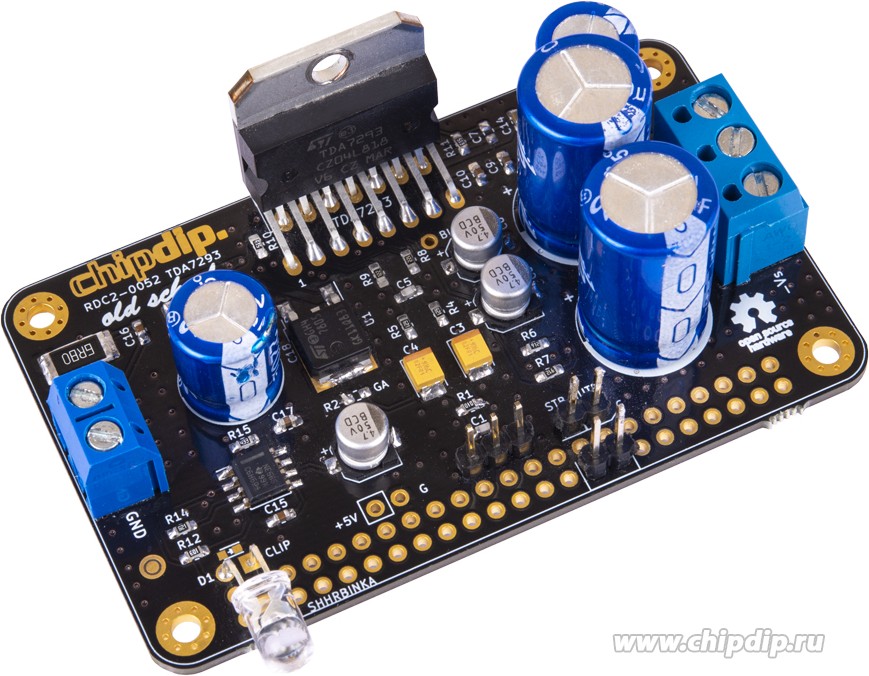

Что-то глянул цены на ЛМ-ку в Чиде и офигел! Это так давно? https://www.chipdip.ru/search?searchtext=LM3886
Этот "апофигей цен" начался где-то уже около года назад. Когда-то, года 2-3 назад TDA7293 у них продавалась за 80...120 руб.
Сегодня дешевле купить эти мс в комплекте с уже почти полностью напаянными деталями на платах (типа "OLD School"), которые есть как для мс ТDA7293, так и для LM3886.
В купленном мною комплекте поставки для TDA7293 идёт плата, в которую надо самому впаять только 4 больших электролита по питанию и саму микросхему :
Где-то полтора назад, когда эти платы УМЗЧ впервые появились, их цена была на ~40 % меньше (~620-720 руб). А когда мне понадобилось купить на замену выгоревшей мс новую, то оказалось, что цена этой платы УМЗЧ была сравнима со стоимостью отдельной мс. Решил приобрети саму плату УМЗЧ "OLD School". Надо отдать должное, двусторонние платы изготовлены очень качественно, покрыты защитным покрытием с применением позолоченных проходных отверстий под крупные детали. Возможно включение УМЗЧ в трёх режимах: неинверторном, инверторном и дифференциальном. Можете посмотреть небольшой рекламный ролик с демонстрацией работы такой платы на базе TDA7293.
Запуск видео-ролика производится внизу слева в нижеследующей ссылке:
Примечание:
В версии моего экземпляра платы с TDA7293 было обнаружено два отличия от принципиальной схемы:
1. 4 резистора на входах мс R4,R5,R8 и R9 имели реальное сопротивление по 1 кОм вместо 2,7 кОм по схеме. В итоге коэффициент усиления в УМЗЧ был соответственно увеличен, а входное сопротивление УМЗЧ снижено.
2. Перепутаны местами надписи у выводов управления "Stby" и "Mute". Причём на фото платы в Чипе они правильно нанесены. А в версии моей платы надписи у выводов перепутаны местами.
Поэтому проверяйте правильность по дорожкам платы к выводам мс и её принципиальной схеме. Все остальные номиналы резисторов соответствовали принципиальной схеме. Работа платы УМЗЧ была проверена.

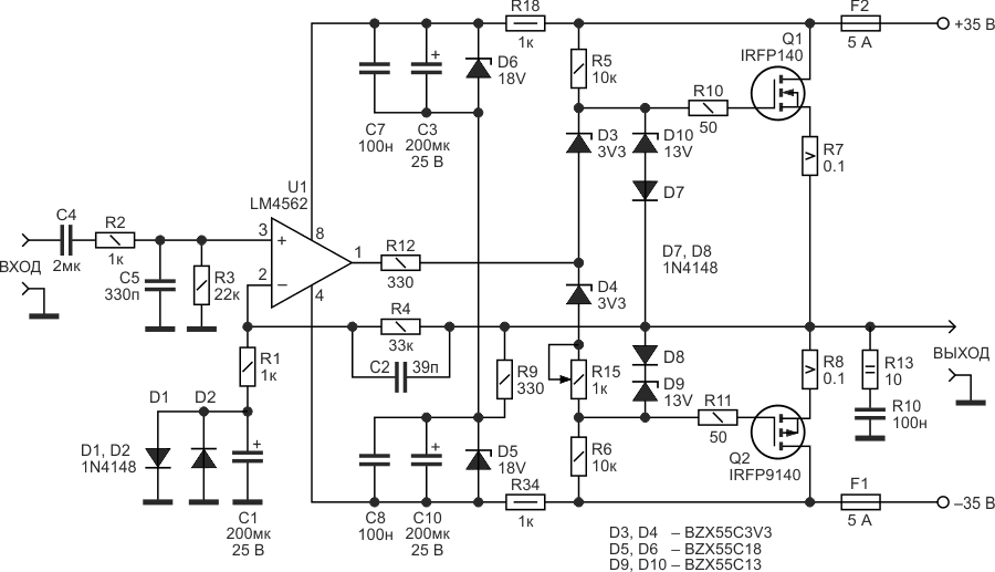

Схема найдена на просторах инета. Идеологически похож на "Минуэтик", можно сказать почти что брат близнец)) Отличие состоит в применении не латералов, а самых обычных и доступных ИРФ -эшек. Схему и ссылку прилагаю.
  • Скорость нарастания выходного напряжения 40 В/мкс;
  • THD 0.000% (моими приборами не измеряется) на частоте 1 кГц; 0.009% на частоте 20 кГц;
  • Уровень шумов менее –100 дБ;
  • Идеальный ноль на выходе (±3 мВ);
  • Полоса пропускания 500 кГц (без входного фильтра);
  • Питание – простой выпрямитель;
  • Чувствительность 0.75 В;
  • Полная линейность усилителя до 20 кГц и выше;
  • Мощность 85 Вт на нагрузке 4 Ом, 45 Вт на нагрузке 8 Ом для дома вполне достаточна.

С5 , 330 НФ эт как?
термостабилизации нет, смещение затворов стабилитронами на 3.3 в -решение половинчатое.
Идеальный ноль на выходе- тут как получится. Если пороги открывания затвора у транзисторов разные, то опер установит ноль на выходе, но ценой подрезки одной из полуволн сигнала, потому как на его выходе будет сильно не ноль.

Можно ли сюда КР574 УД 1/2 приделать?
NEULO
14 Июл 2019
3,792
1,935
93
Одинцово
4
УД1- можно. УД2- низя , она сдвоенная а там слежение по питанию.
