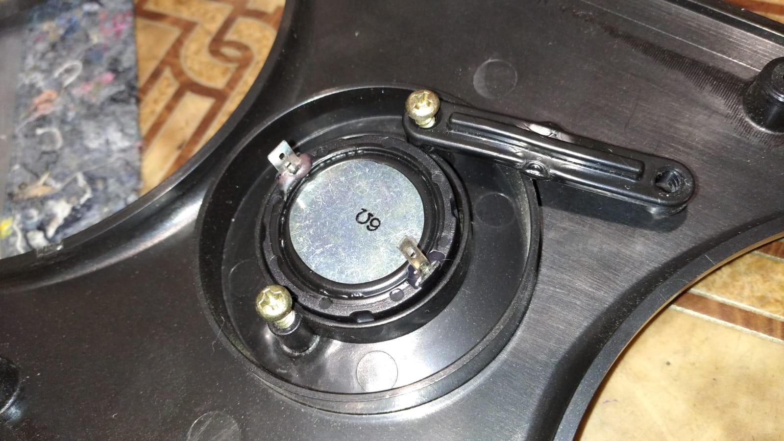

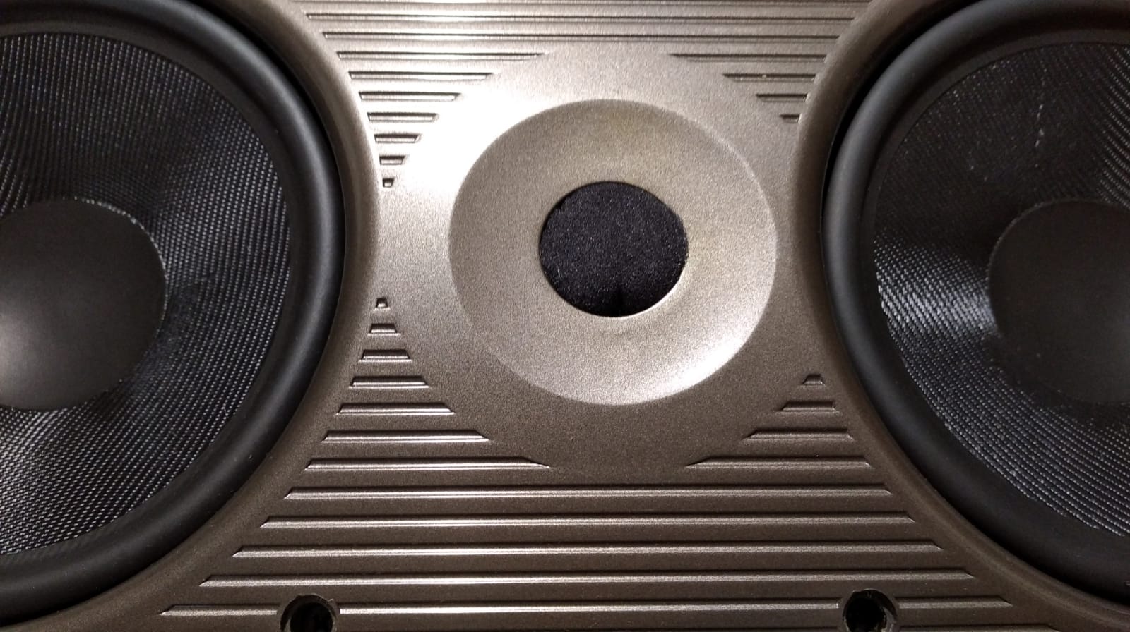

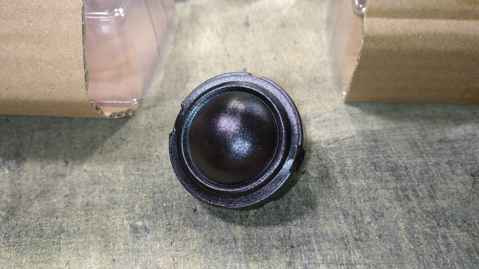

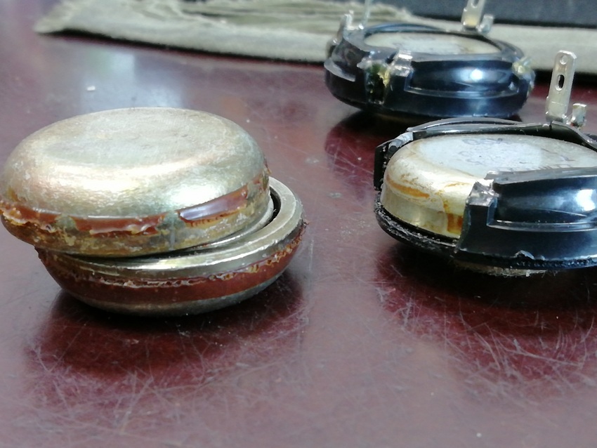

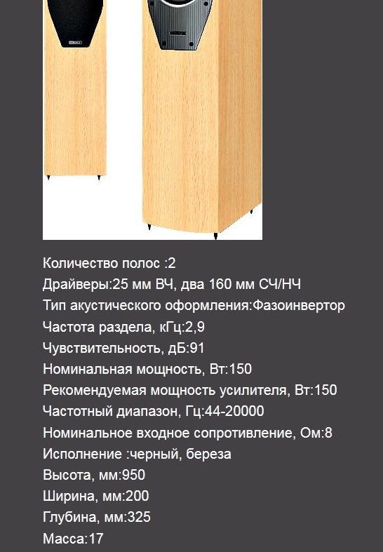

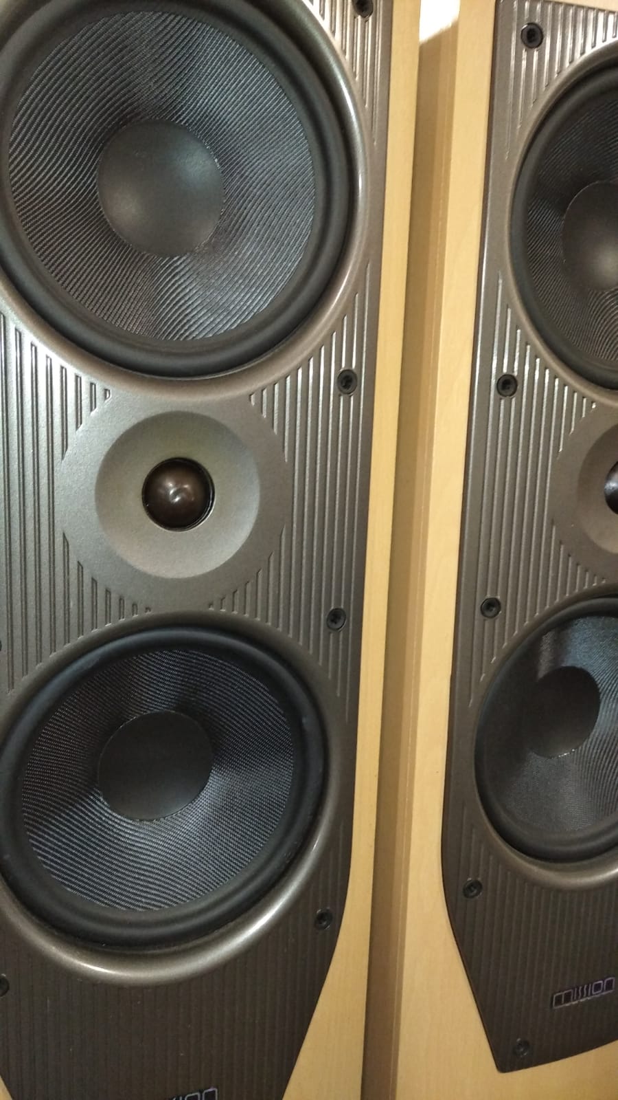

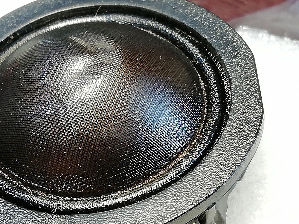

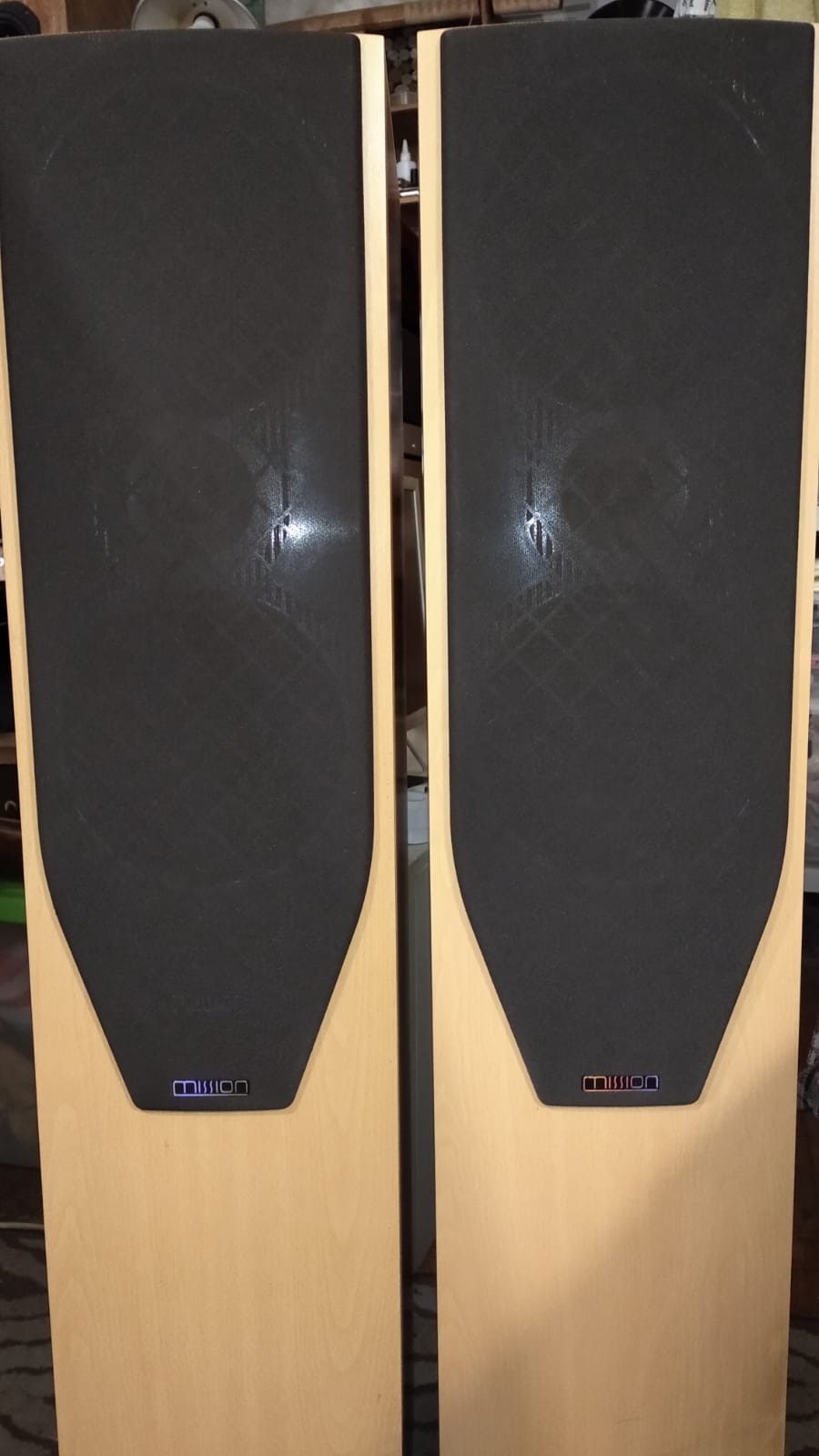

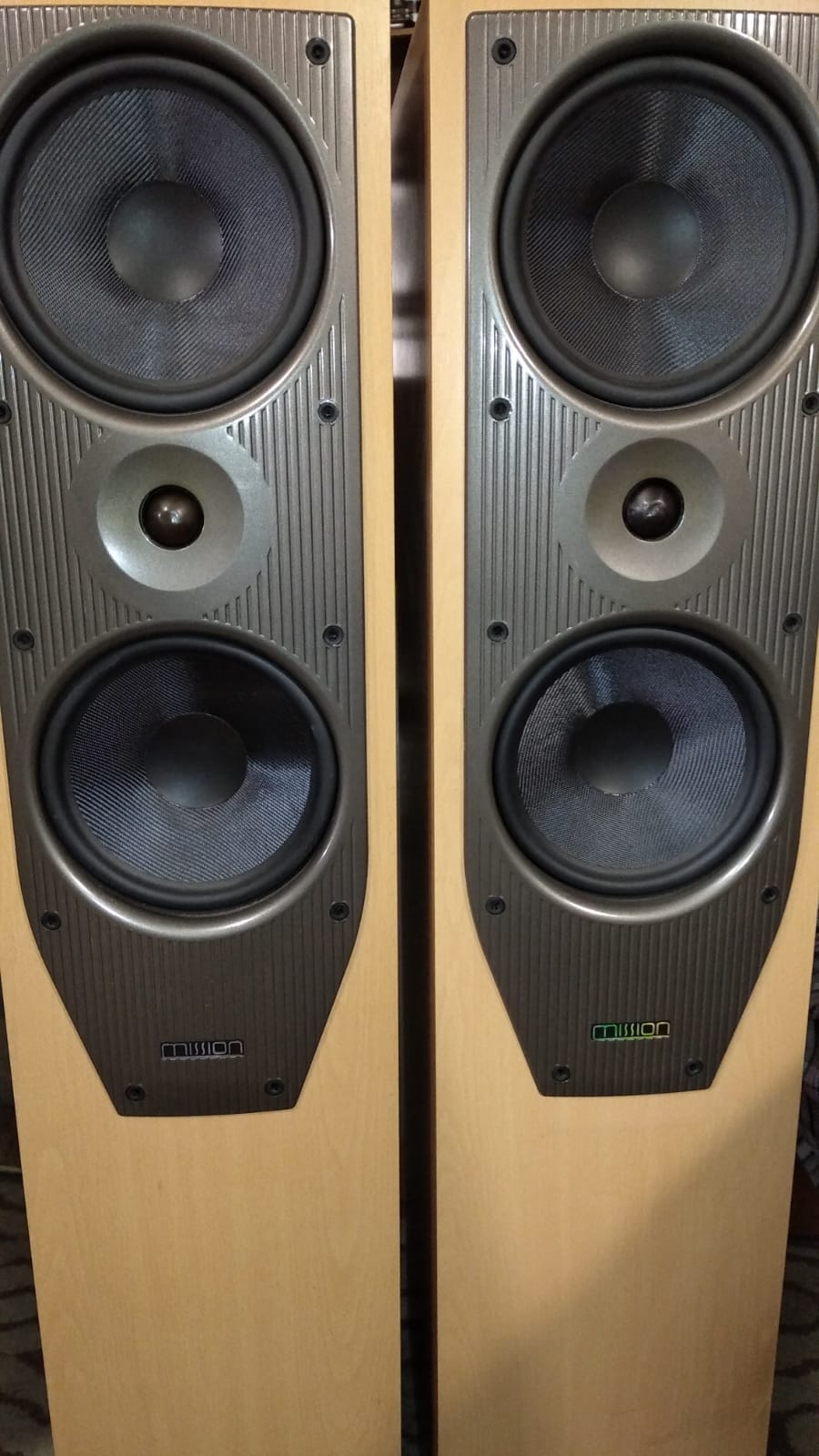

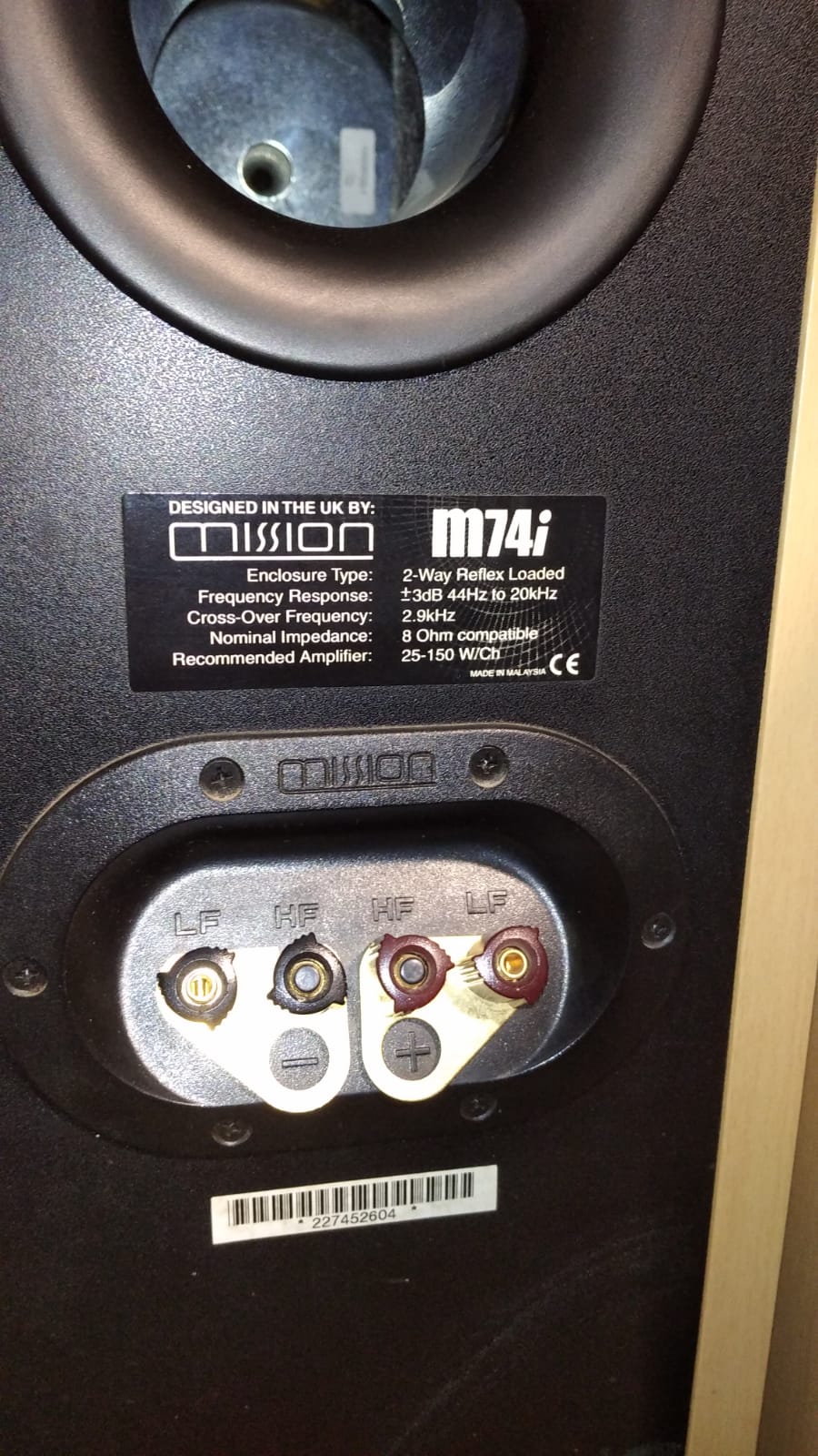

Скоро день рождения,решил небольшой подарочек себе купить.
Вот он)
ВЧ под ремонт,пожгли,Игорю работа,если не откажет)
Остальное работает хорошо,проверяли при покупке.
Сейчас включю вместе с Чарио,они с М71 офигенно в паре играли,с 74ми будет ещё лучше...
Позже буду разбирать,готовить динамики на отправку,будут ещё фото того что внутри.
Пока занят немного буду.

На Али бывают ремонтные, подходящие по размеру. По качеству- как повезёт...
Ревизию нужно делать- больше 20 лет системам.
24 вроде, да буду вскрывать осмотрю.
Могли в и фильтрах спалить что то .
Хотя у меня вон Бивням 40 а Виктории 50,всё в порядке да и у Селейшн тоже по 25 годов уже стукнуло.
А так подвесы мягкие,резина,они стояли долго без дела тоже.
Уже работают,разминаются.
В паре с Чарио,им только накинул по +1ом на провод,разница в сопротивлении у колонок.
У Чарио отдача выше.
А так хорошо звучат в паре с Чарио,им этого и не хватает ,чтоб пофундаментальнее звук был.
И интересно ещё,почему эти Мишн написано что 2х полоски,вроде 2.5 должно быть,ну фильтры увижу,там сразу понятно будет.
По уму должны были развести частоты,как в тех же Селейшн.
И звук чище на СЧ и отдачу лучше на НЧ можно организовать.
Звук хороший,мягкий,ну мне из за этого эта линейка и нравится.
Низы не бахающие,аккуратные,гула нет.
Спад глянул по спектру,после 2.5(примерно) ровненько так спадает как по линейке к 20к вниз.

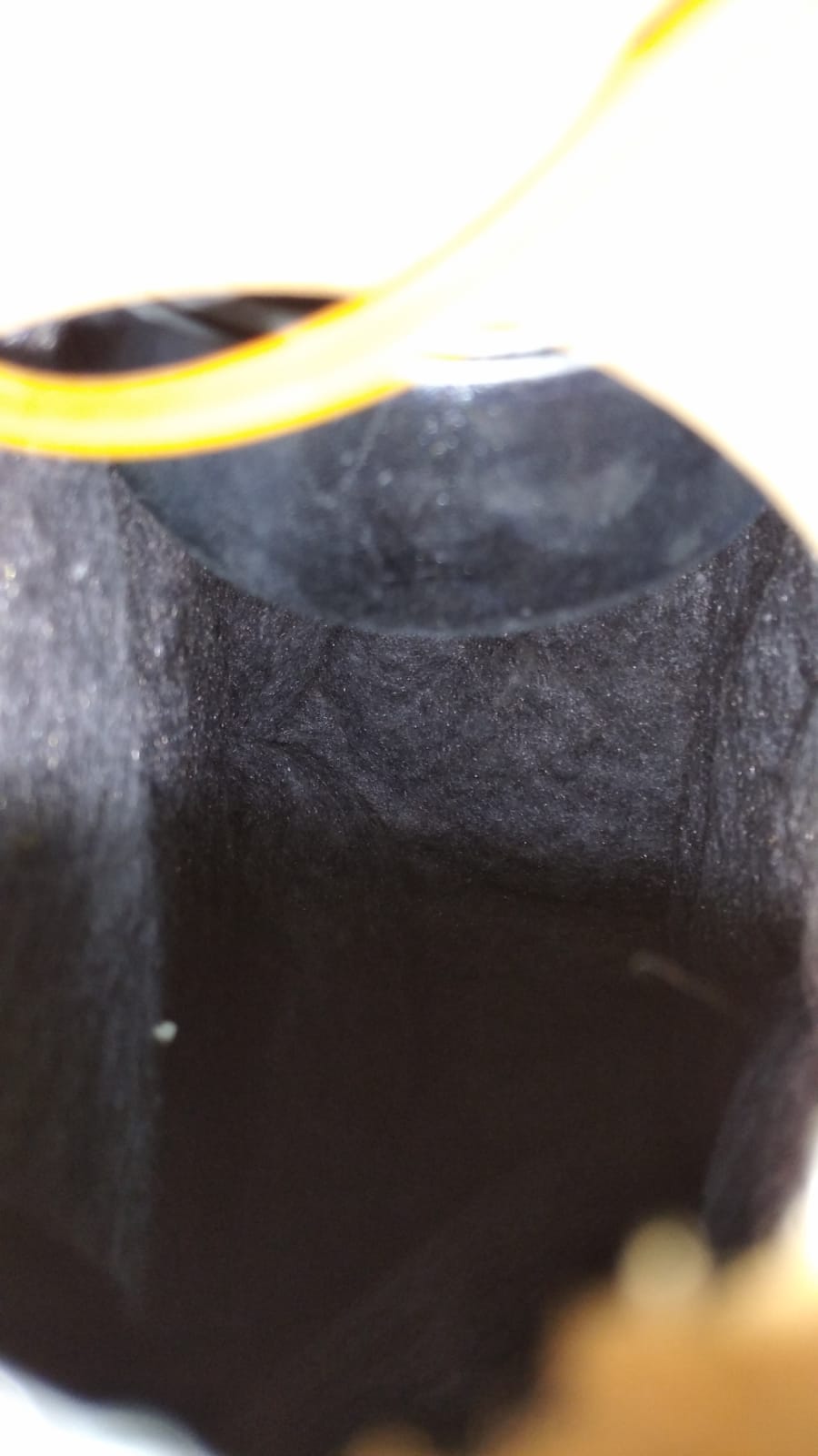

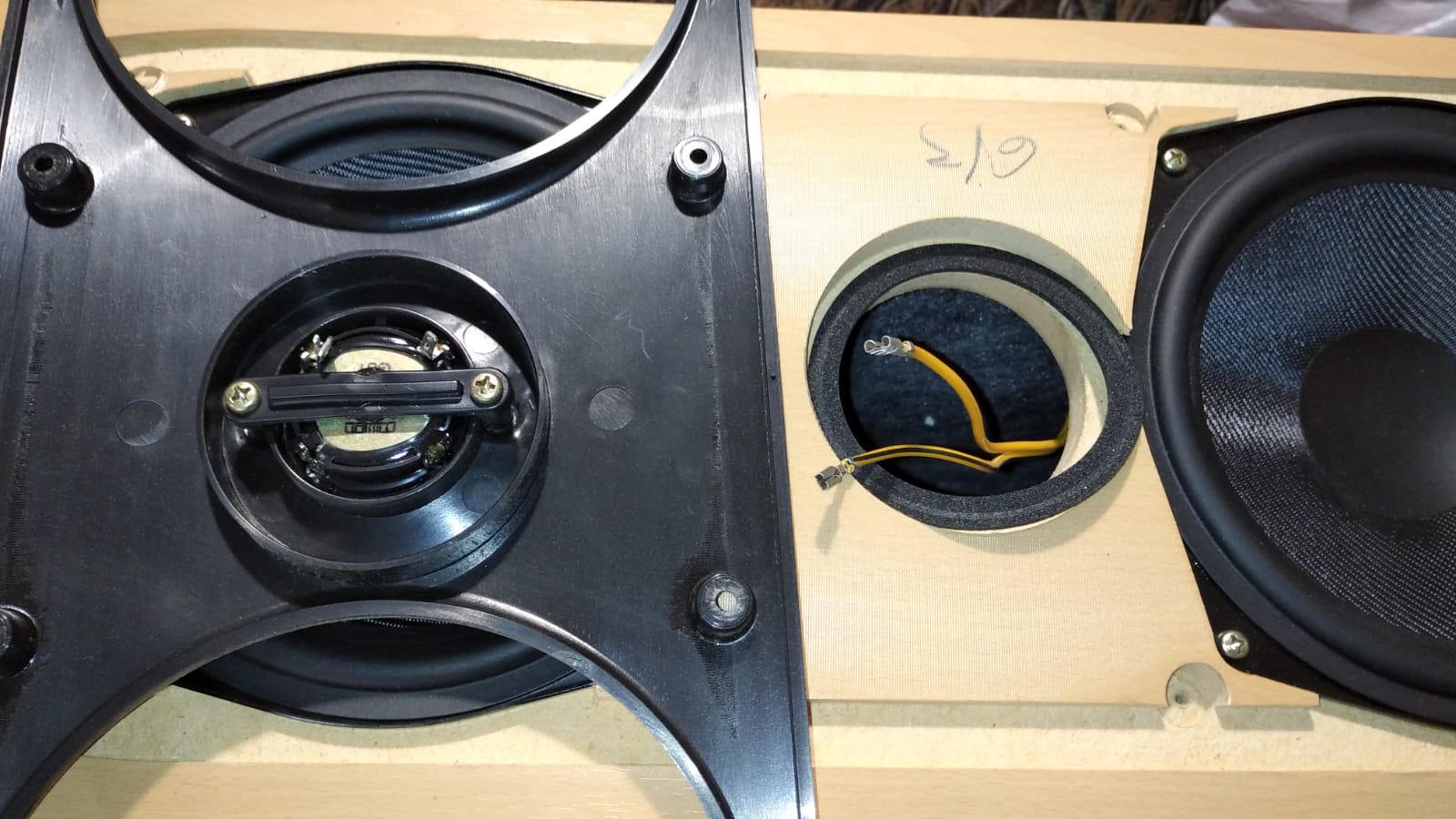

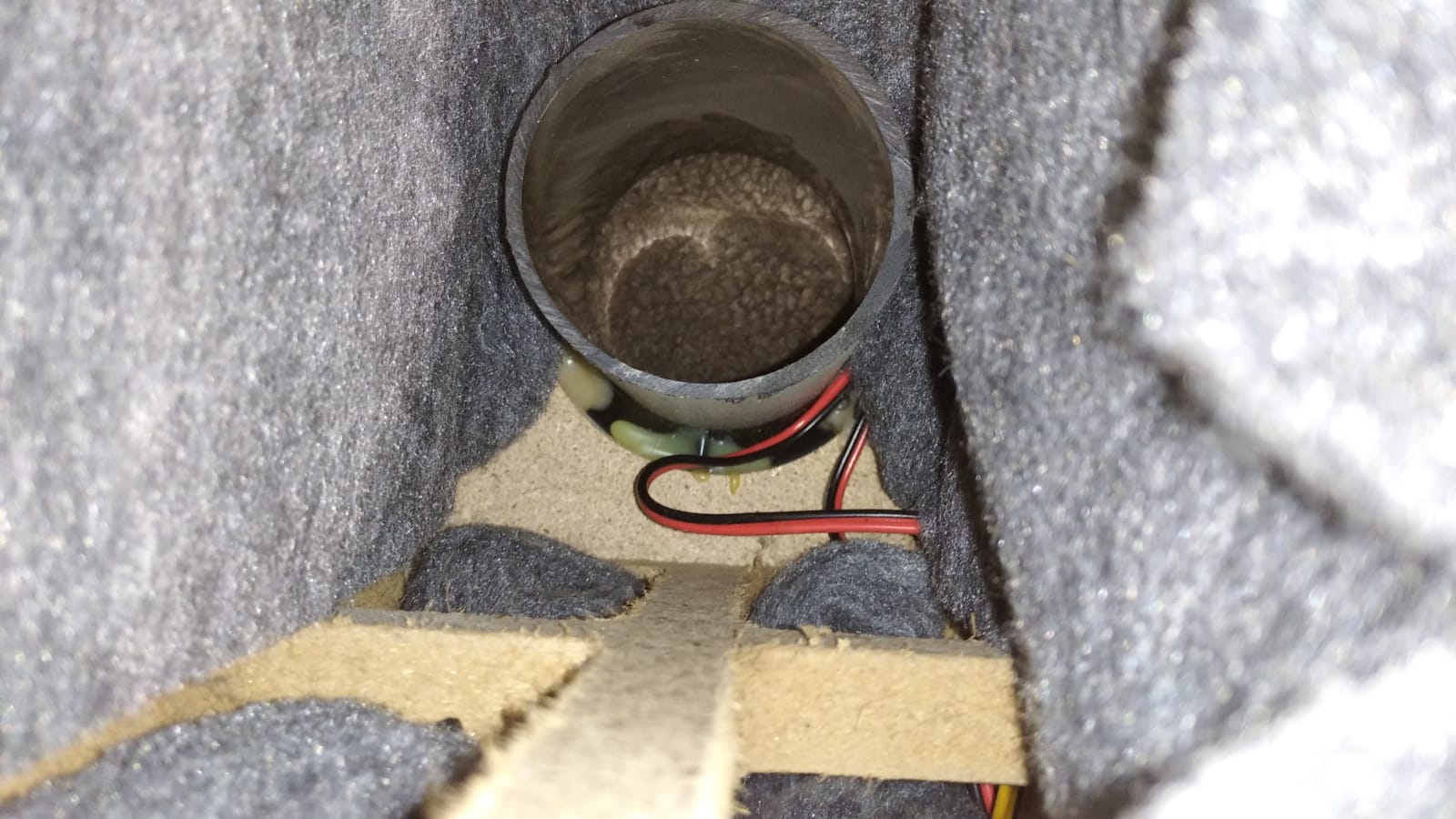

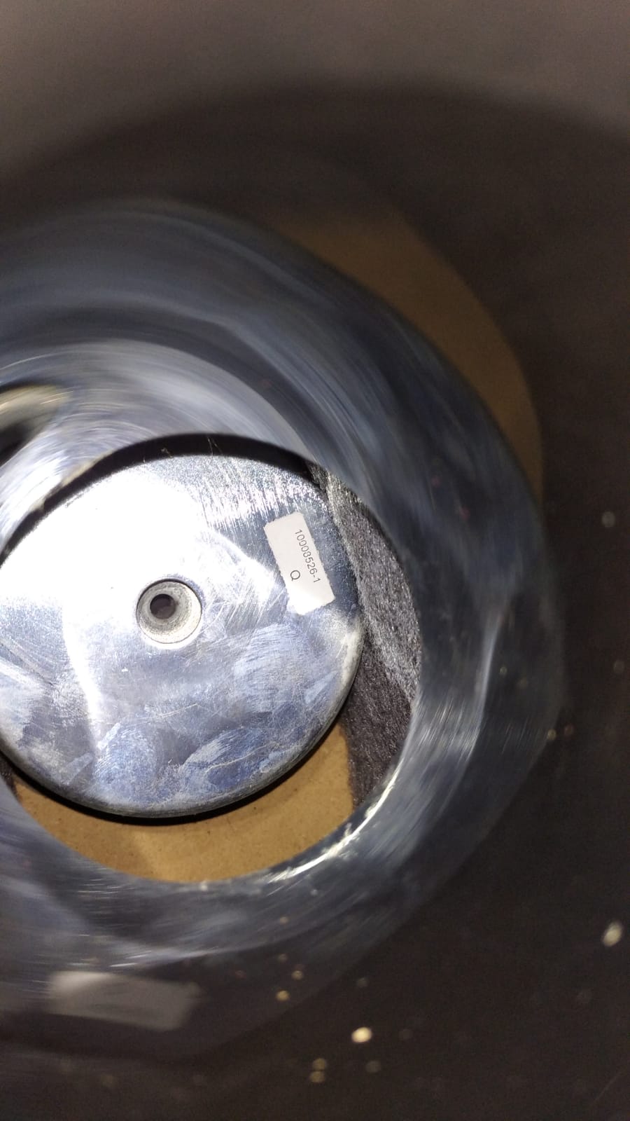

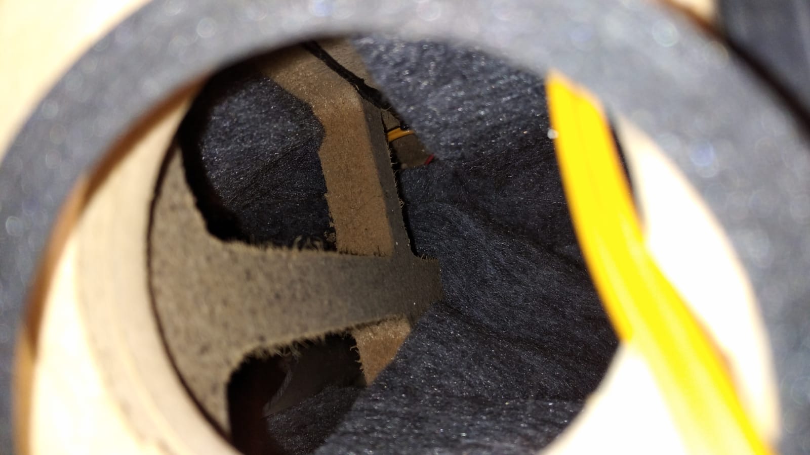

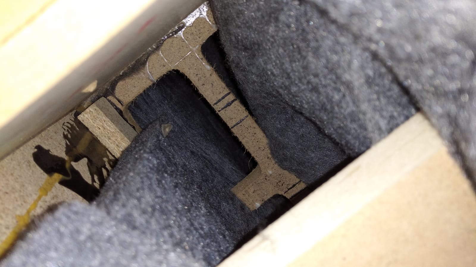

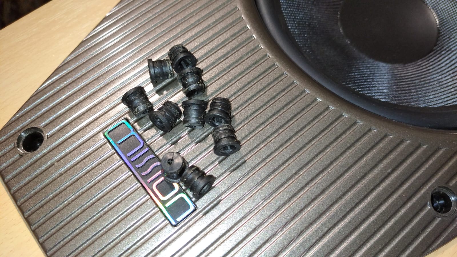

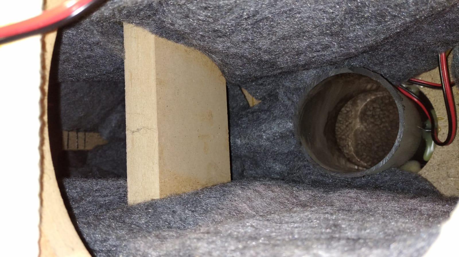

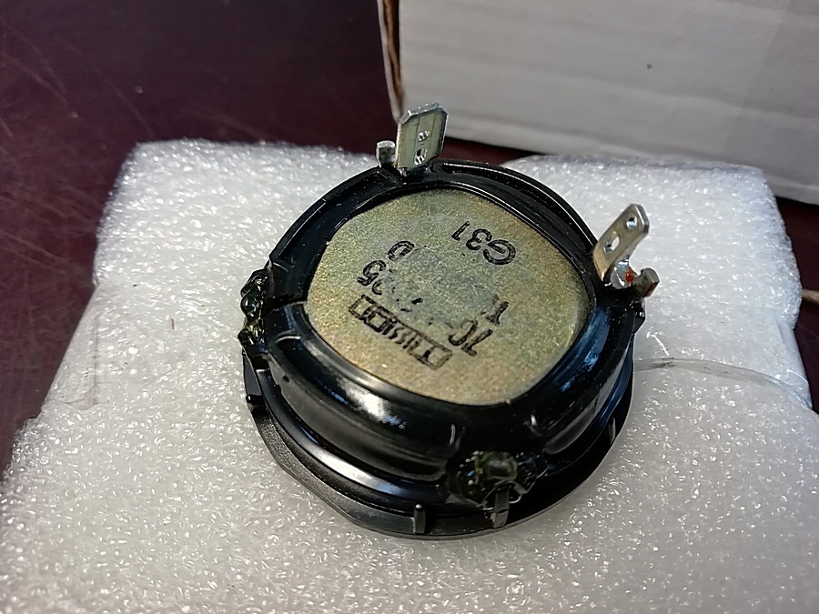

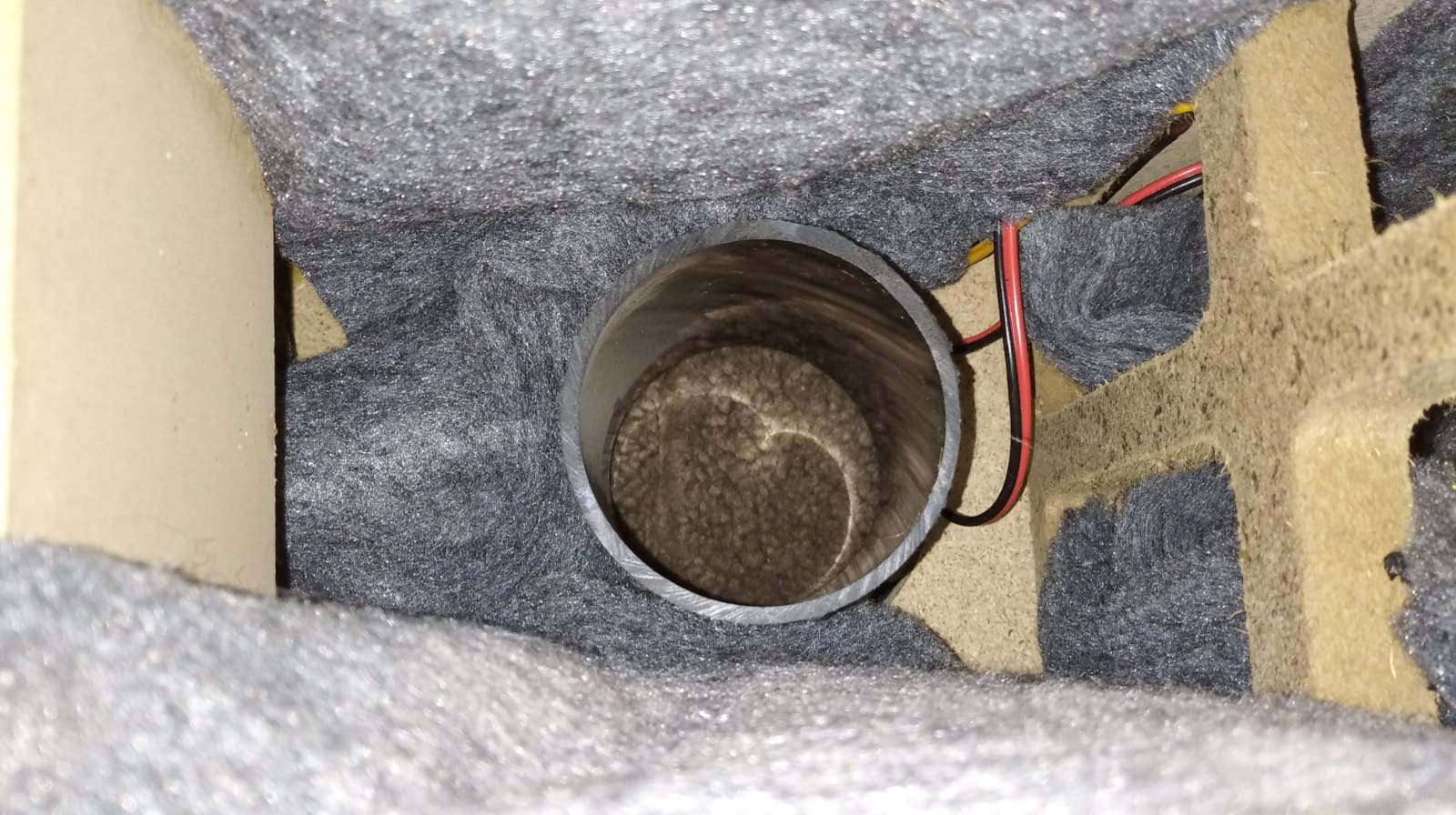

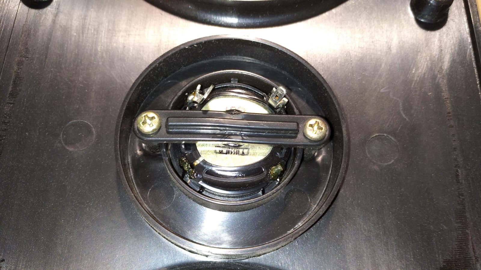

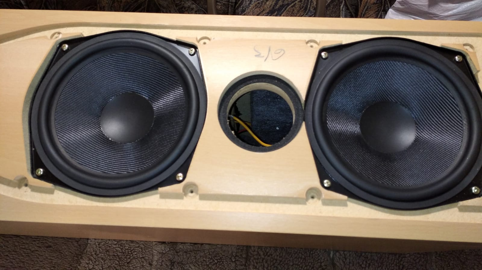

Разобрал,снял ВЧшки,легко всё снимается,немного посмотрел что внутри,заткнул отверстия из под ВЧ поролонкой,собрал назад.
До фильтров не добрался,только нащупал за синтепоном,их там не видно..Они установленны в контактную площадку.Снимаются вместе с ней снаружи,как я понял.
Ну,внутри там неплохо.Распорки ,усиления с выпилами(забыл как называются),всё покрыто толстым синепоном-холофайбером.
Стенки не тонкие,на простук ,всё плотно.
Не тяп-ляп,как иногда бывает.
НЧшки с здоровым магнитом и тяжёлые.
Не зря одна колонка весит 17кг.
Ну,буду упаковывать ВЧ на отправку,завтра надо отправить вместе с заказами,чтоб не мотаться туда сюда.

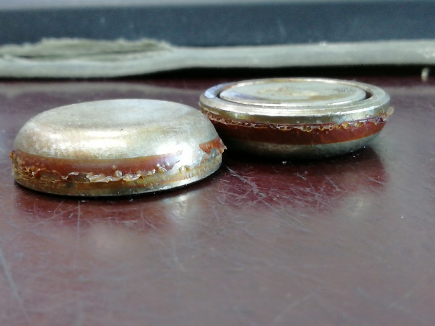

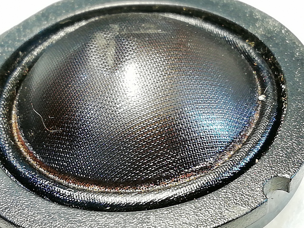

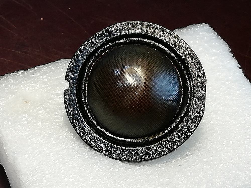

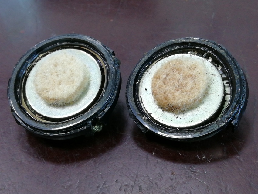

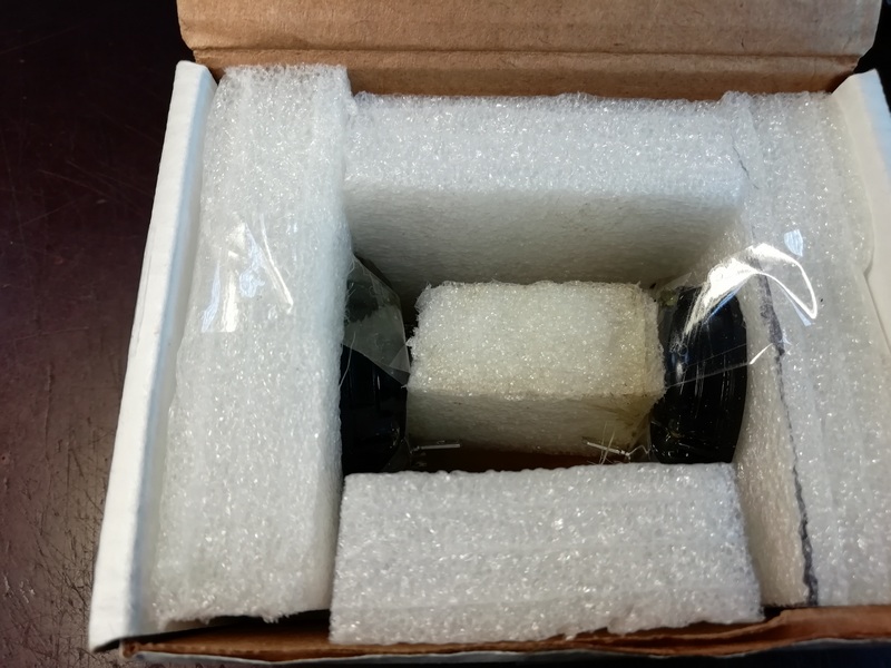

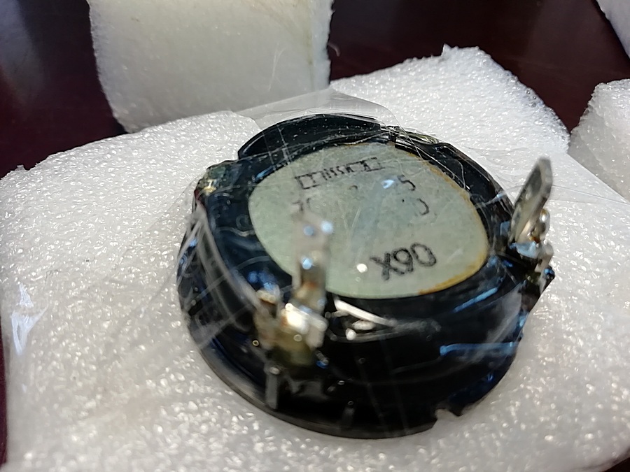

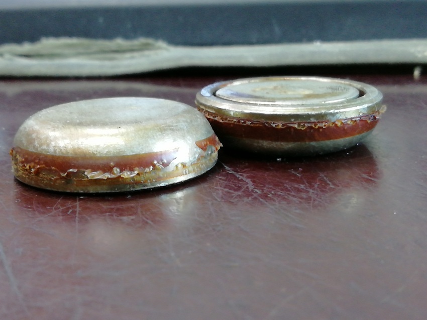

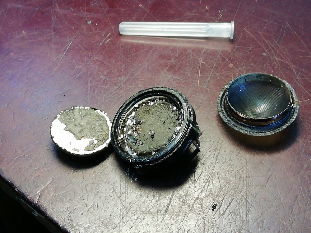

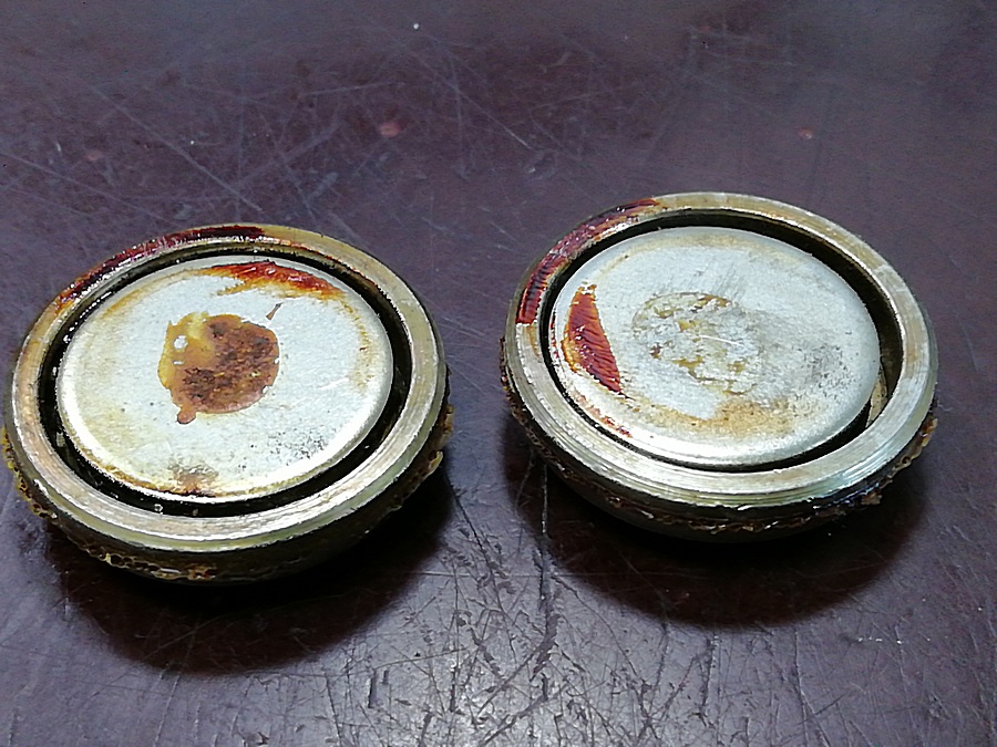

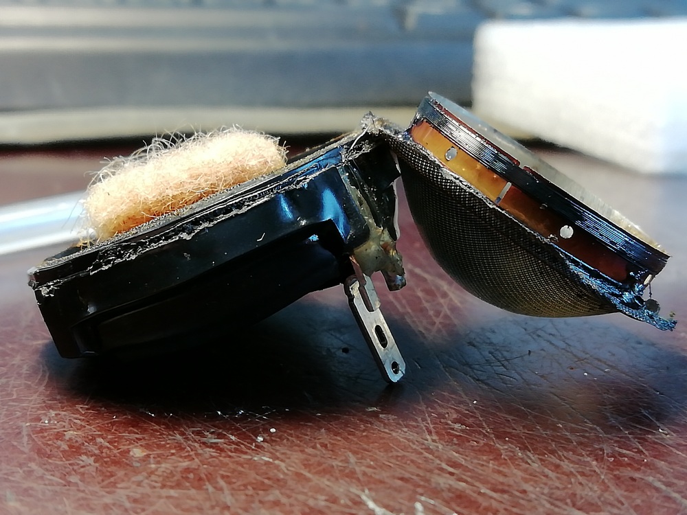

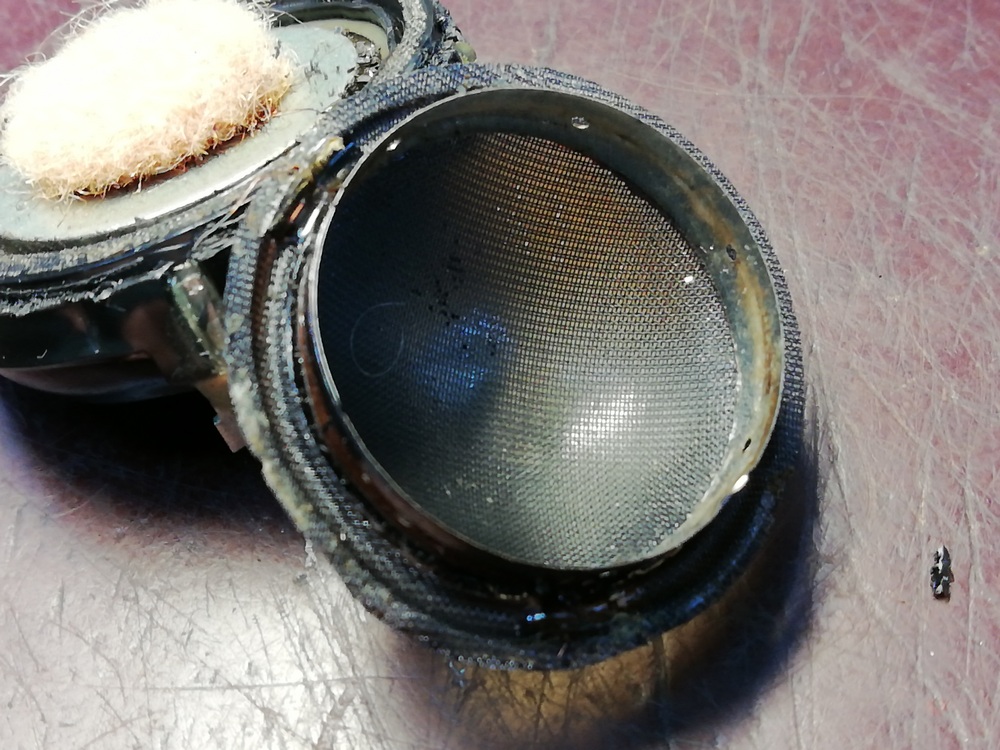

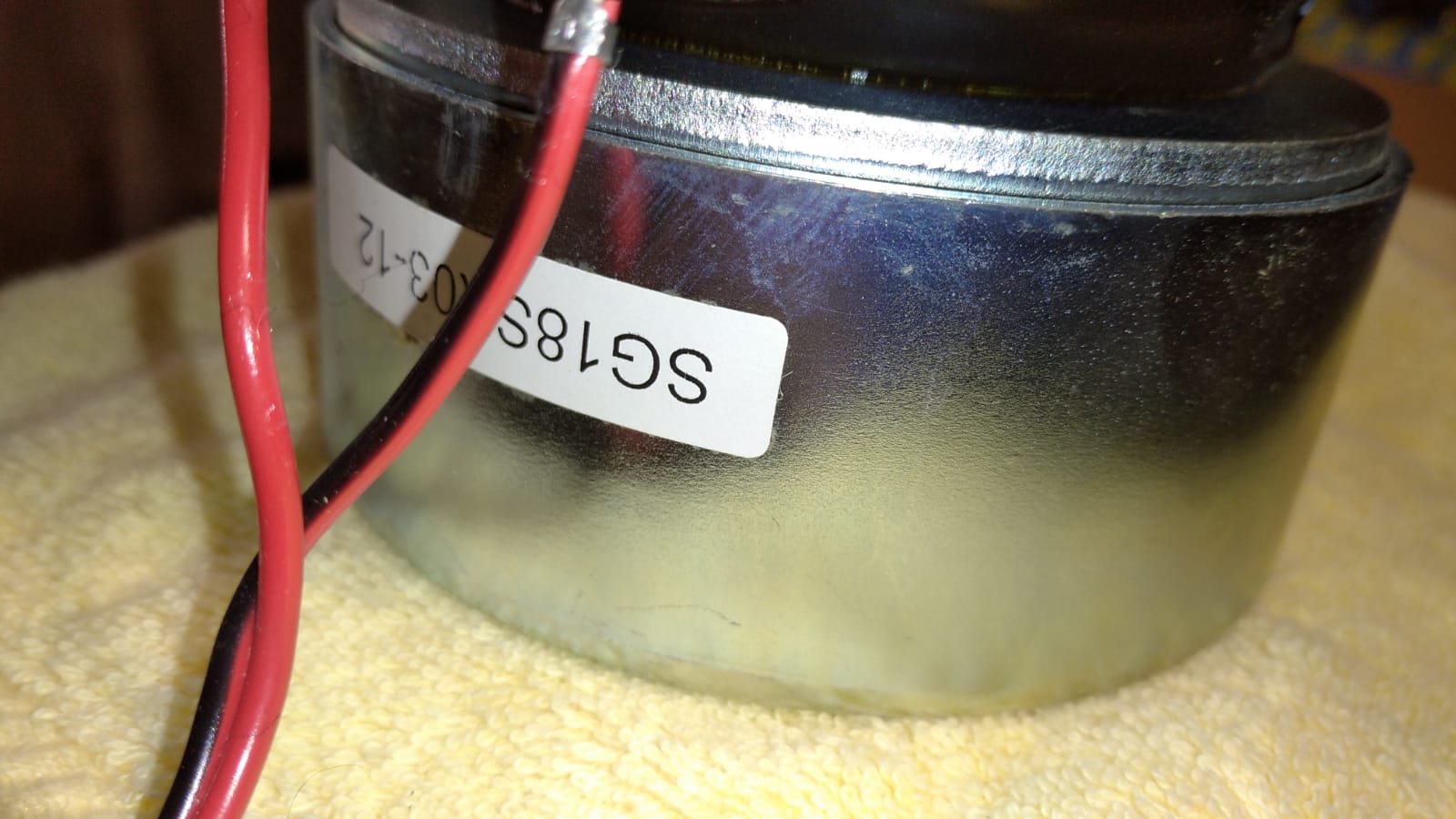

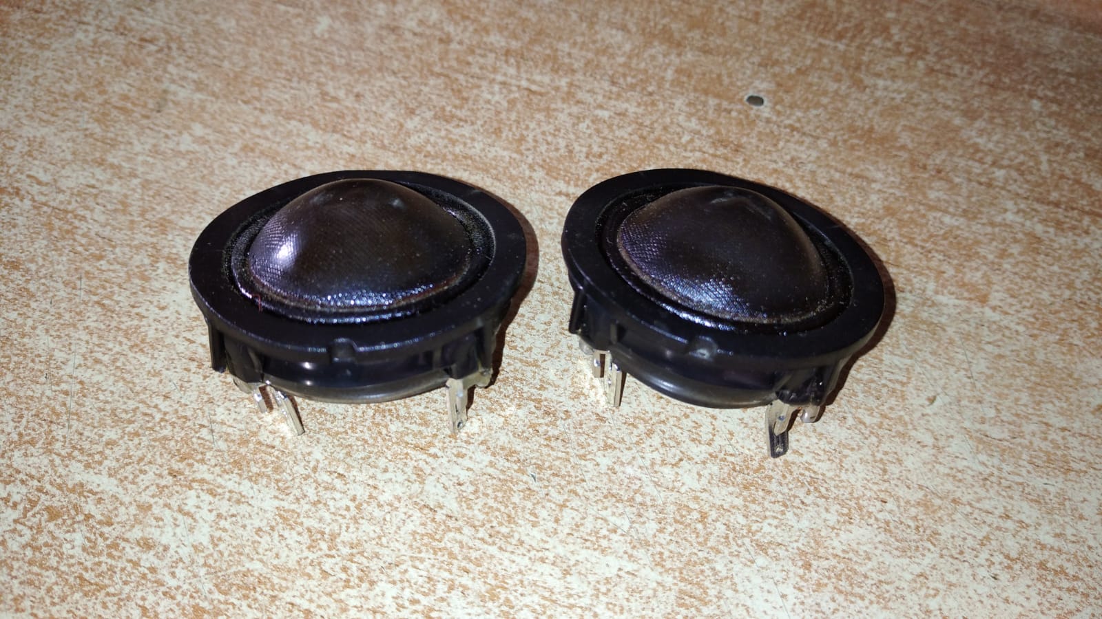

Пищалки неодимовые 1" -подобных полно на Али. Но ваши с жижей (типа Лавойсе)
Те что отправлял Игорю,оказались полными трупами,так что ушли в утиль,так далеко в мусорку я ещё ничего не забрасывал)

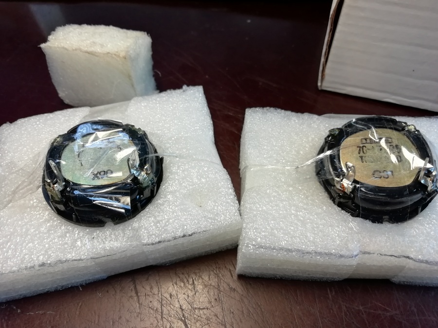

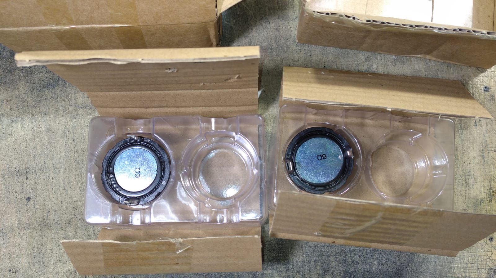

По совету Игоря заказал новые пищалки в размер старых,сегодня только приехали,около месяца вышло что ли.
Бум ставить,слушать.

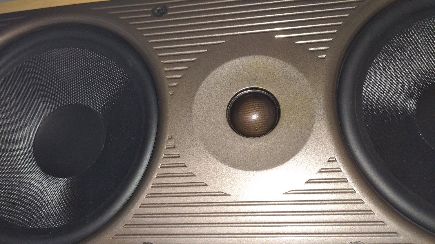

    212.4 KB · Просмотры: 71
    201 KB · Просмотры: 57

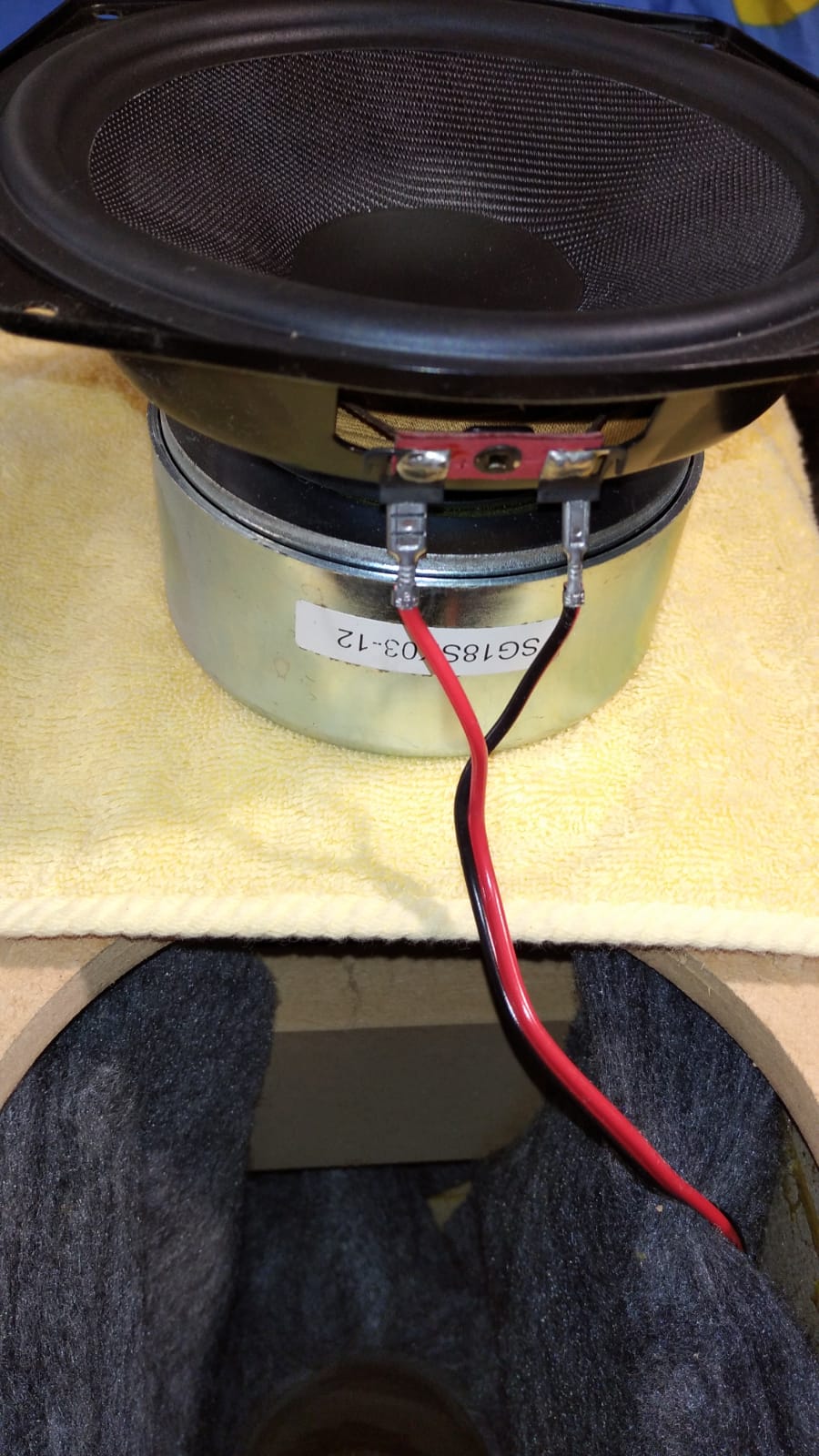

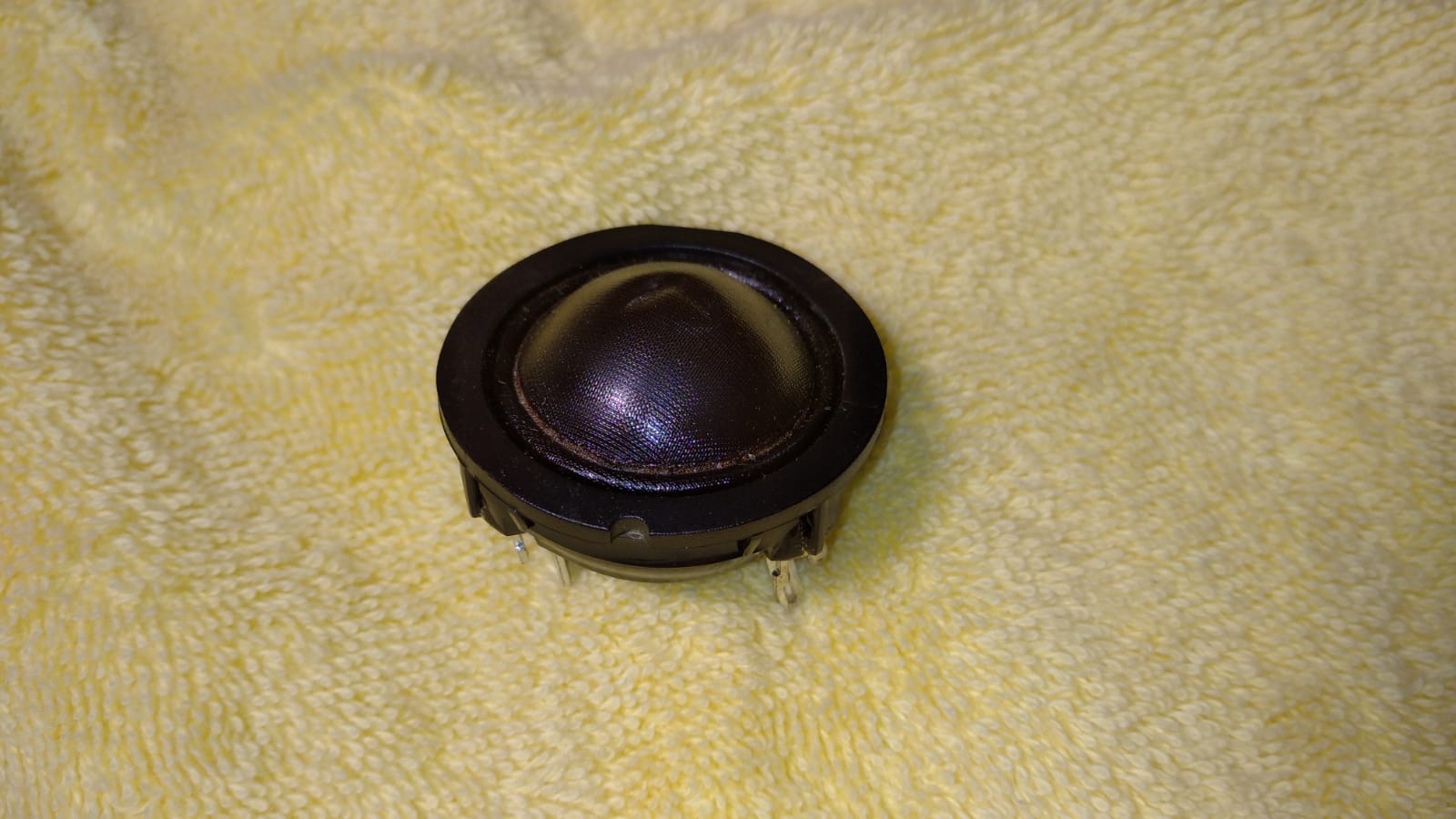

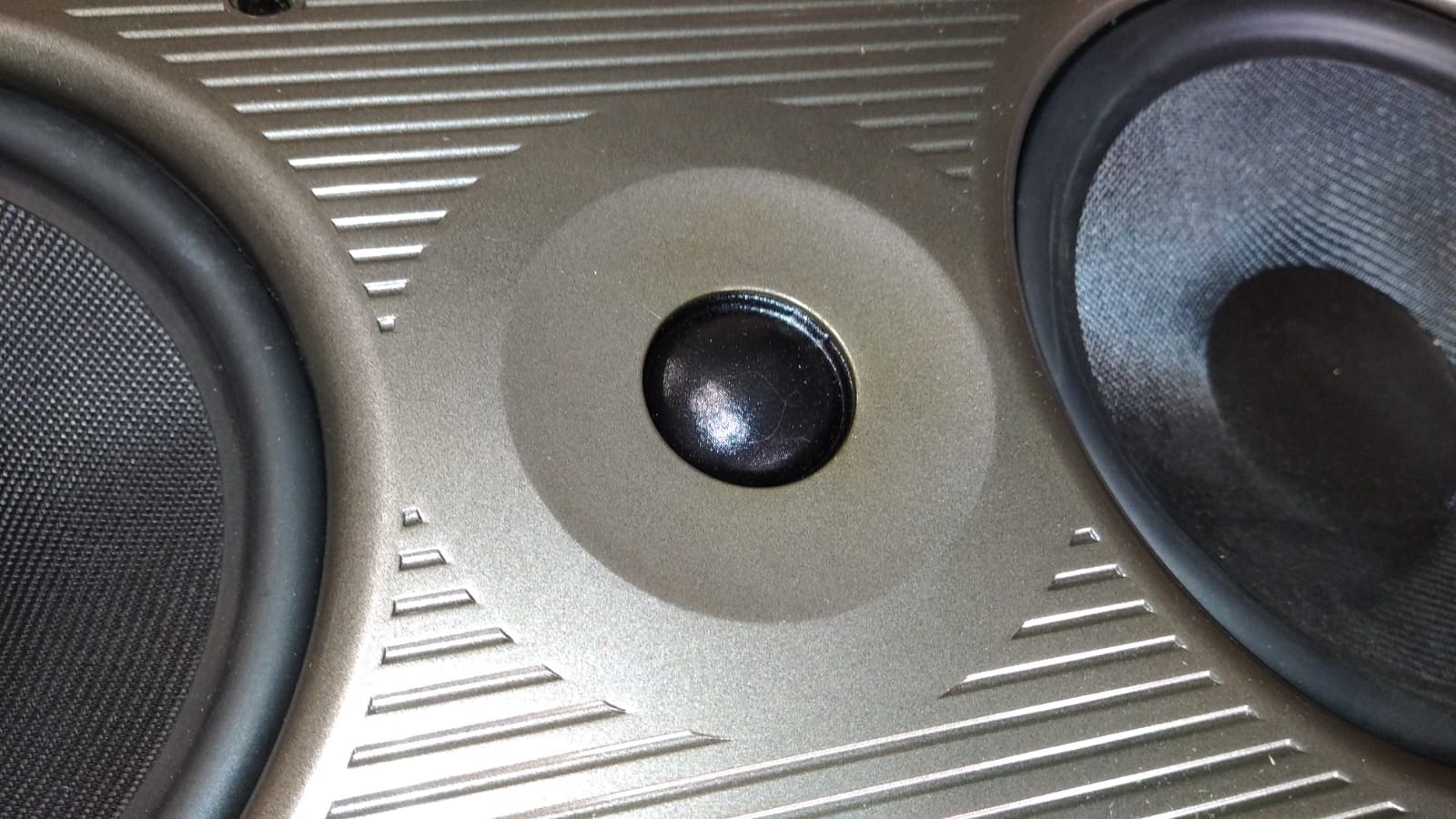

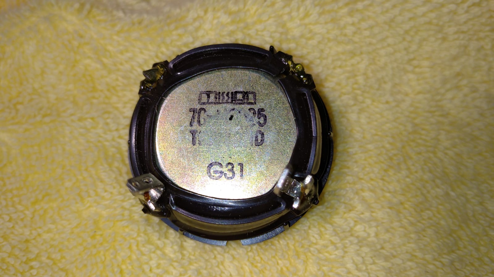

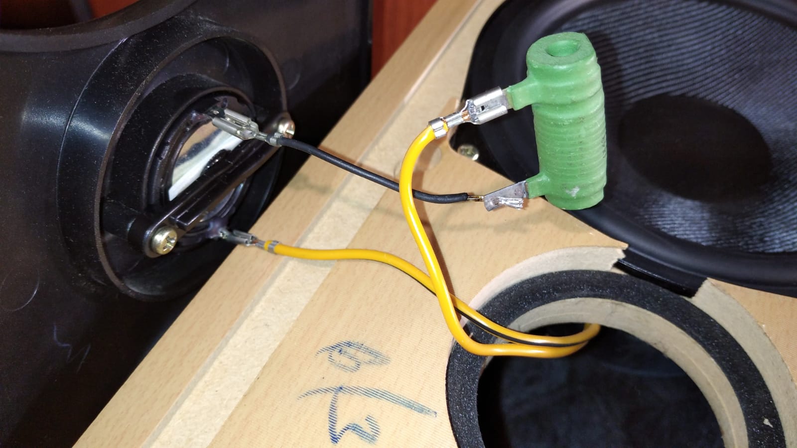

Вчера разобрал колонки,померил посадку,вошли,как родные.
Добавил двухстороннего пенного скотча на прижимные площадки,они ниже по посадке.чем родные.
Поставил резисторы на 2.2 ом,через такой же разъём,чтоб родные провода не резать,может позже где нарою оригинальные,если захочется.
Сначала естественно включал без резистора,ВЧ громковаты были.
Ну,собрал слушаю.
Возможно потом ещё чуть придавлю их,но мне надо это будет доделывать в конкретной комнате где они будут стоять,там свои проблемы с помещением.
ВЧшки эти вполне приличные,хорошая чёткость,детальность,металлические инструменты и всякие тарелочки хорошо звучат,саксофон очень понравился.
На голосе хорошо. В роликах разборчивость очень приличная.
Пока Елло Тач,слушаю на СД,чтобы точно темброблок никакой не участвовал в прослушке.
А на НАД моём он тупо отключён физически.
Мне главное сейчас собрать,проверить что всё в порядке и вывезти,в комнате не развернуться,а Селейшн ф-30 одну пару привезти ,продавать буду.
Жалко,но надо.
Но одна то пар останется)))

Отвёз сегодня домой,как и думал,в другой комнате ВЧ чуть придавились ,НЧ углубились.
Играют они мягче Селейшн.
Бум слушать.

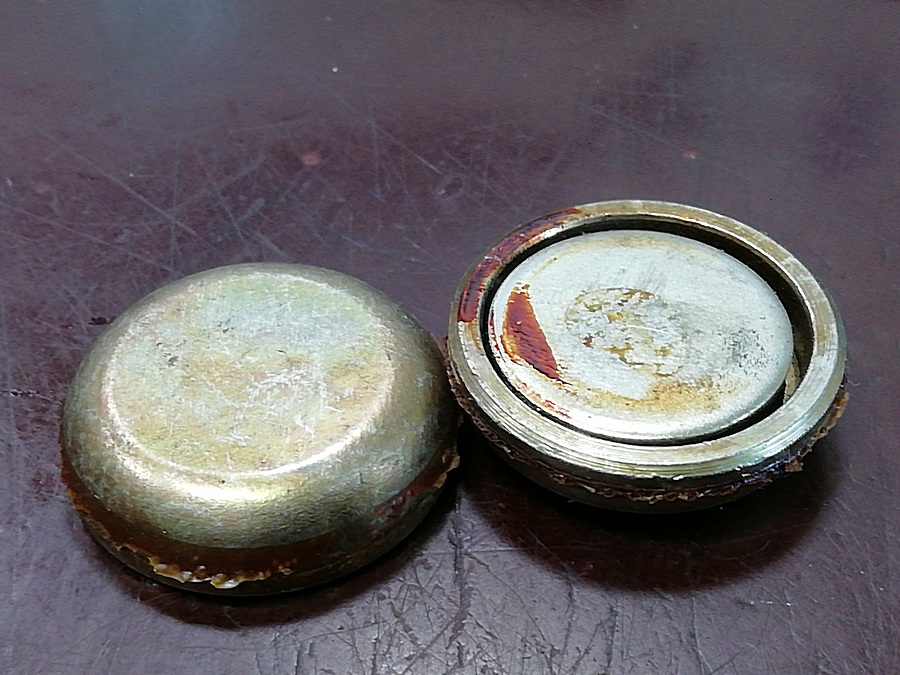

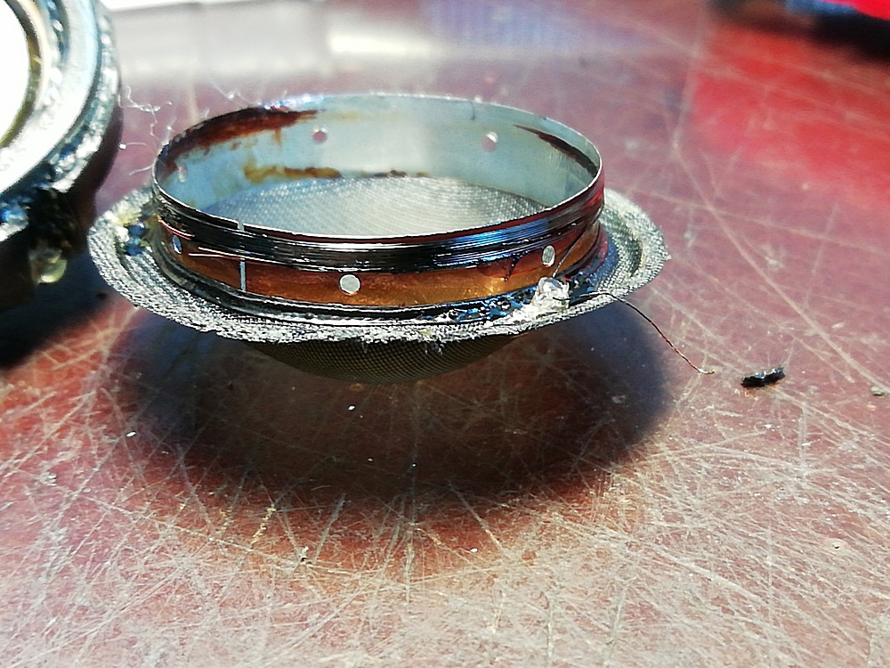

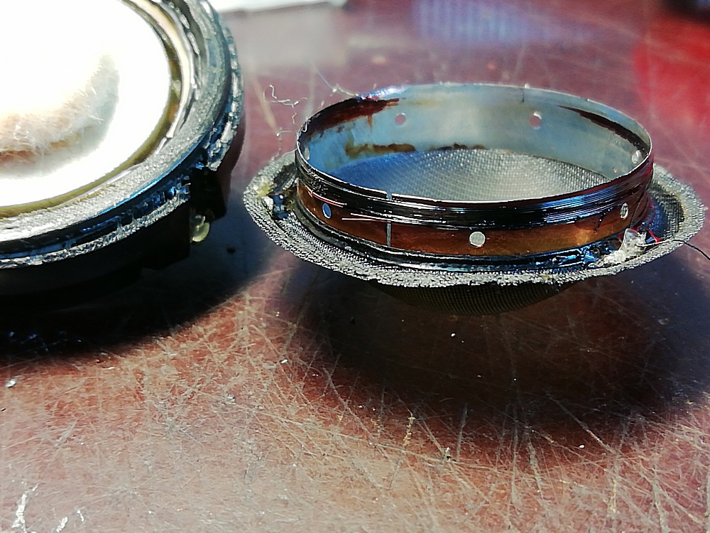

Могу фото закинуть тех пищалок от Миссион.
Да хочешь добавь сюда,чтобы люди видели,что алкоголь делает.
Бывший хозяин сказал ,что именно в состоянии опьянения их спалил,всё честно.
А на пожилых АС ,с магнитной жижей в зазорах,вообще наваливать нельзя,хоть трезвым,хоть пьяным.
Она высыхает и кирдык ВЧ.

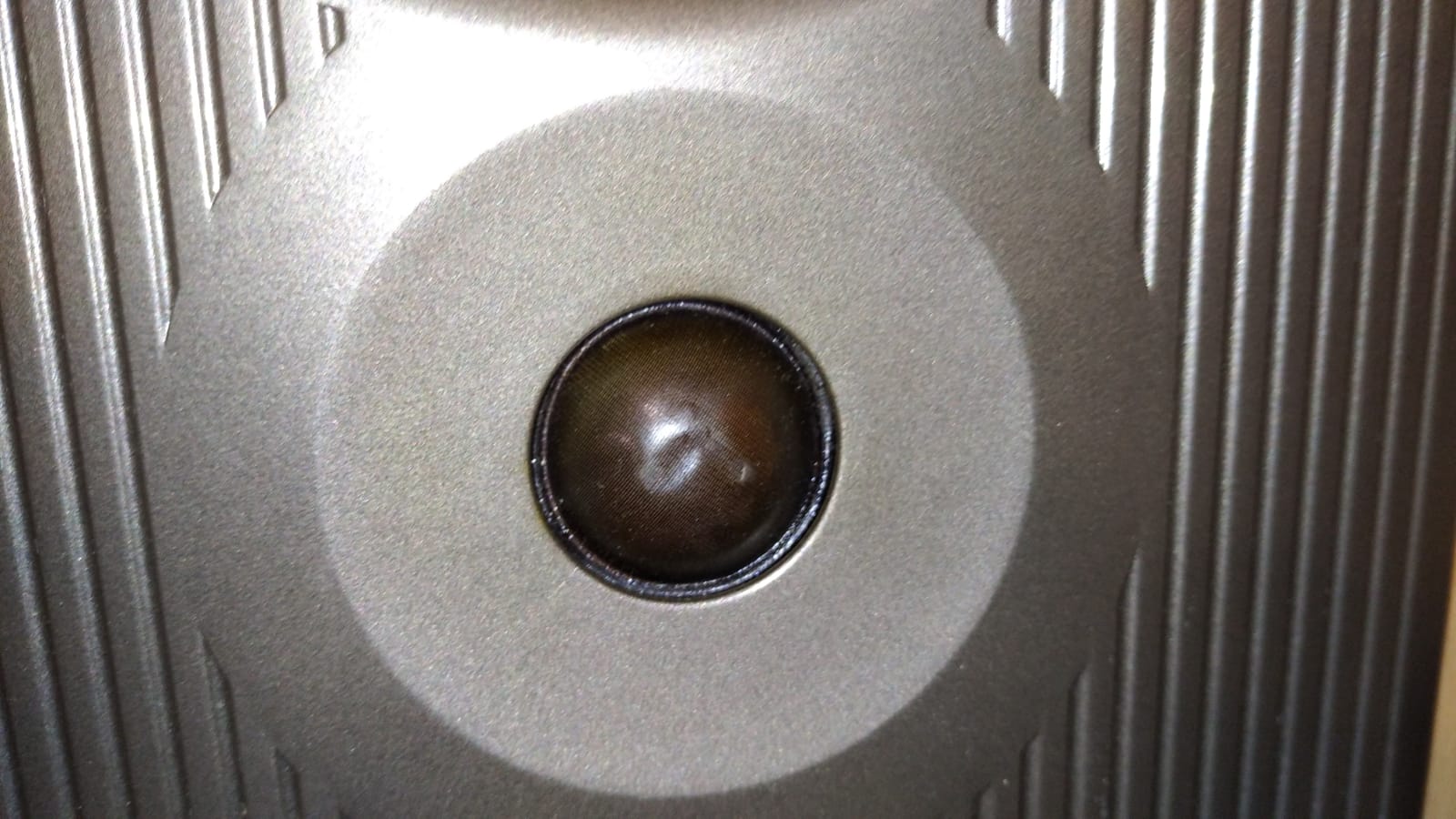

Поставил вчера оригинальные ВЧ с М72.
Плотно не успел послушать,сегодня ещё погоняю.
По ощущениям звук стал ровнее , они как бы мягче играют,или отдача пониже чем у МЛ.
Но лично для себя,и именно в то помещение я бы оставил МЛки наверное,они как бы чуть поярче,и лучше чёткость получается.
Ну мож куплю ещё пару МЛок и пока сам буду слушать,поставлю.
Но точно не решил,не было возможности именно хорошо выслушать.
Так то со звуком всё в порядке,комфортно,ровно.
72е уже собрал на МЛках,чуть послушаю,добавлю там фото и результаты прослушки.

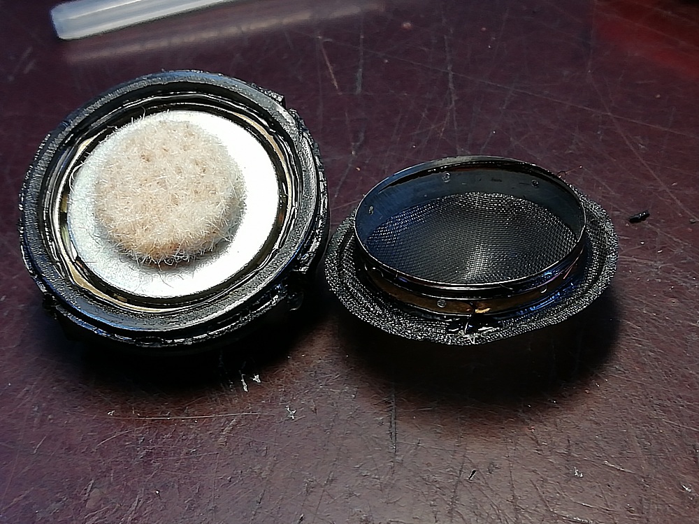

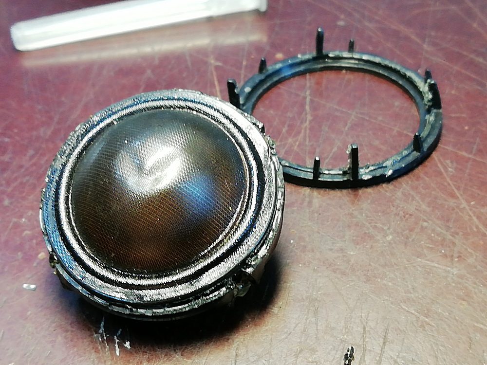

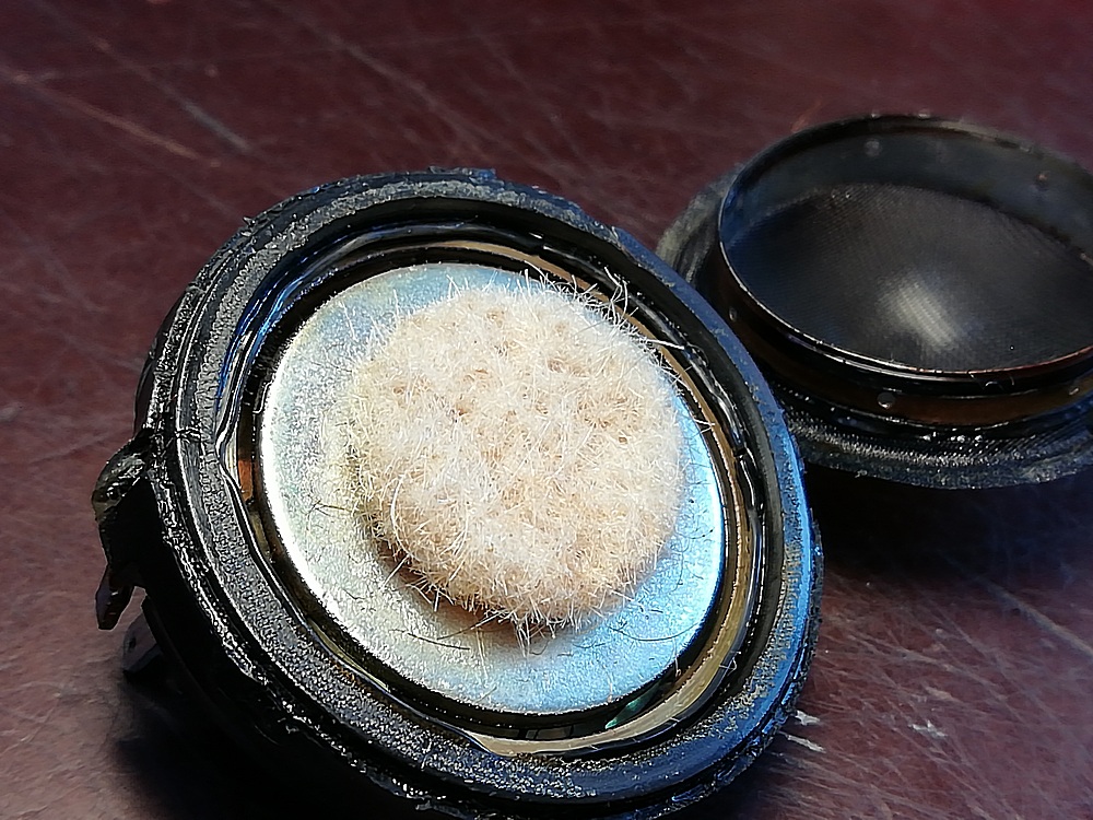

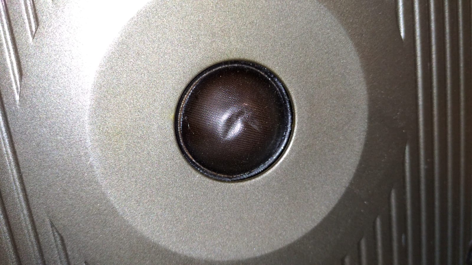

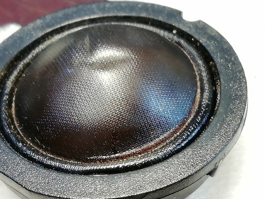

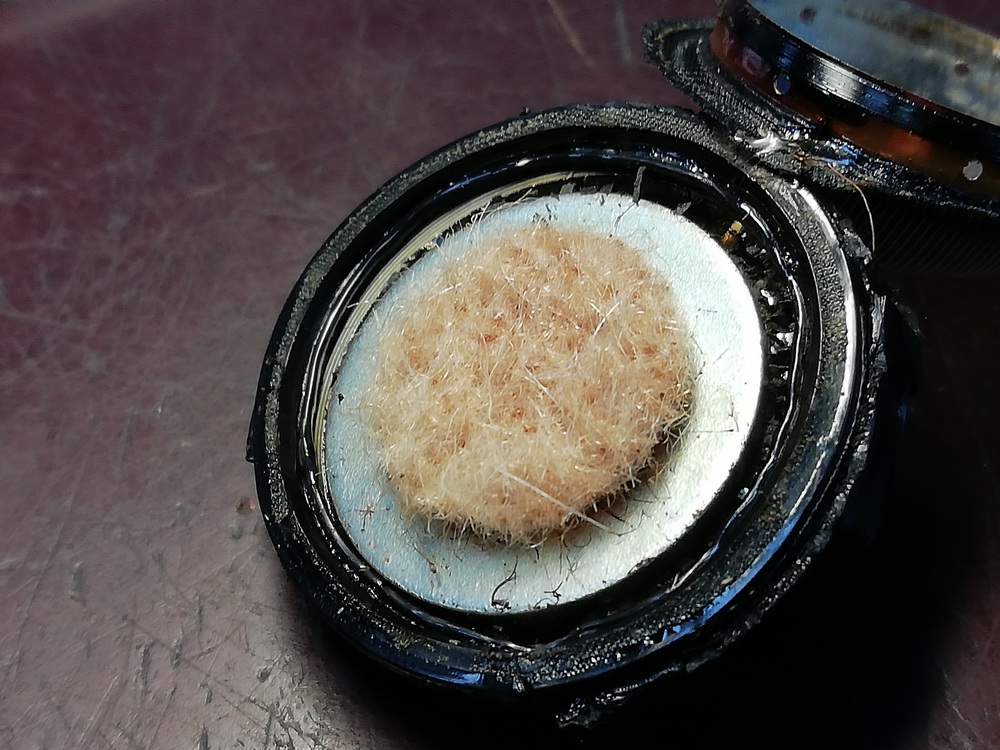

Бывалые! Мастера-Аксакалы! Подскажите, как можно понять, что магнитожижа закоксовалась . По мизерному общению с пищалами предположу. что в исправной пищалке купол под пальцем движется вниз и возвращается обратно, а в засохшем зазоре - края подвеса на месте, как вкопанные.
Нет,просто не будет высоких частот практически.
Катушка зажата и не работает.
Я такие как то приехал покупать,слушали СЧ-НЧ на месте ,ВЧ и верхних СЧ нет,понял в чём дело,сказал хозяину,он потом в ремонт отдавал.
Спасибо за ценную информацию.
И накручивать ВЧ не рекомендую(да и громкость лишнюю),просто сгорит катушка.Проверить в обрыве или нет ,если нет,значит кирдык жиже.
Если старая могла от времени или перегрева засохнуть и зажать.

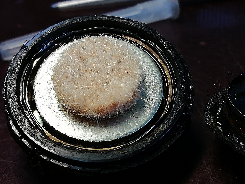

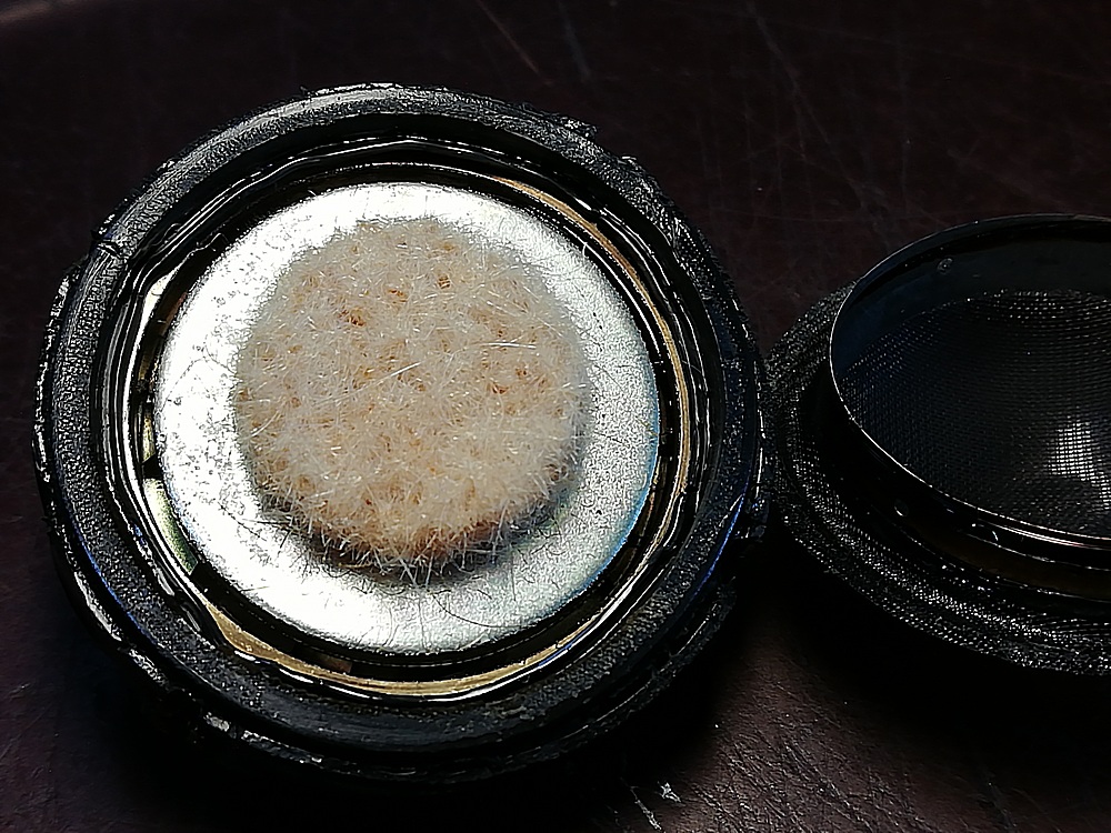

Ближние к куполу - да.
С хорошей жижей, всё достаточно подвижно. Фактически одирнаково с безжижевым зазором. По крайней мере кончик зубичистки упёртый в этот "стык" легко перемещает каркас катушки в зазор.
Когда при загустевшей жиже, Каркас перемещается с сопротивлением и медленно возвращается в исходное состояние.
Про засохшую и говорить нечего. Выше написано.
Так и думал примерно! Класс. Буду знать . Спасибо!! Видимо, из-за трения в зазоре купол проминается, а края останутся на месте. Зубочистка передает усилие в одну точку и движение возникает.
