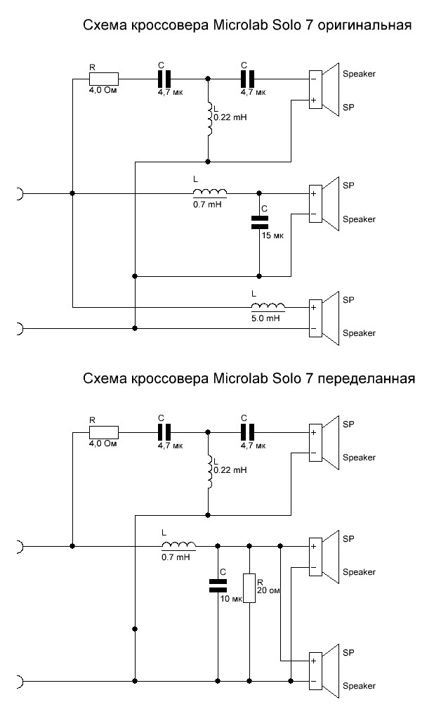

Третий порядок фильтра заменить на нормальный полу- второй ,для людей, если там 6 Ом, то емкость взять 3,0-3.3 мкф, индуктивность 0,47-0,68 мгн, на входе фильтра гасилку-ровнялку на 2-3 Ома. Емкость из СЧ динамика долой , либо врезать ей послед-но десяток Ом.
Последовал Вашему совету, поменял номиналы в схеме и вот что вышло:
Я правда активное сопротивление катушки на ВЧ не менял - не знаю каким оно будет, поэтому оставил как и раньше. Еще в противофазе пищалку включил. График SPL вроде и ничего, но это всего лишь график. Надо будет попробовать собрать на макете и послушать.

Прошу прощения, поторопился. Не те графики прикрепил. Вот от родных фильтров скрины:Посмотреть вложение 90984Посмотреть вложение 90985
стыки полос-скаты и подъемы на полку - обязаны быть симметрично-зеркальными, а пока что у вас дикий ужас вместо.
Последовал Вашему совету, поменял номиналы в схеме и вот что вышло:Посмотреть вложение 90989Посмотреть вложение 90990Посмотреть вложение 90991

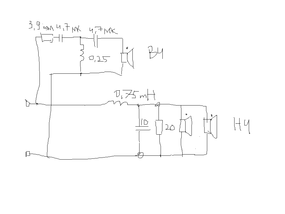

День добрый всем участникам!
После нескольких экспериментов с вариантами и подбором номиналов пришел к следующей схеме фильтров:
Плату фильтров расположил снаружи на задних стенках колонок. Так экспериментировать было легче, да и плата достаточно большая получилась – 10х15 см. Так как комната заставлена мебелью и прочим житейским хламом, а колонки стоят в стенке (хоть и максимально выдвинуты вперед, чтобы фазоинверторы хоть как-то работали), добиться по-настоящему нормального звука просто нереально. Тем не менее, после монтажа последнего варианта фильтров, взял на выходные у знакомого микрофон ЕСМ8000 (правда купленный на Али года 4 назад) и в «условной» точке прослушивания на расстоянии 1,4 метра от каждой колонки (расстояние между колонками также 1,4 м) была снята АЧХ на розовом шуме. Сами колонки при этом в сторону микрофона не разворачивались, т.е. оси динамиков идут параллельно друг другу. Это конечно неправильно при замерах, но колонки будут стоять именно так, как стоят. Микрофон был установлен на высоте пищалок – это примерно 1,2 метра от пола. Усилитель Technics SU-V500, к гнездам PLAY/REC TAPE1 которого подключен эквалайзер dbx-2231 (т.е. сигнал с любого входа усилителя проходит через него). Регулятор тембра усилителя при этом был отключен. Далее, ориентируясь на снятую АЧХ, добивался регулировкой эквалайзера максимально плоской картинки. Но НЧ и ВЧ пришлось подрегулировать на слух, т.к. ухо привыкло за годы к определенному звуку (а слушаю я Italo-Disco, Euro-Disco и SpaceSynth, где упор идет именно на басовую линию и ударные). Послушал пару дней и еще раз на слух немного подрегулировал эквалайзер в области 125Гц – 1кГц – как-то бедновато тут получилось по микрофону. В итоге получилась такая вот регулировка:

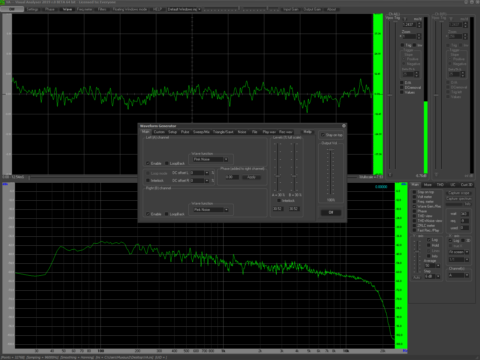

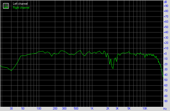

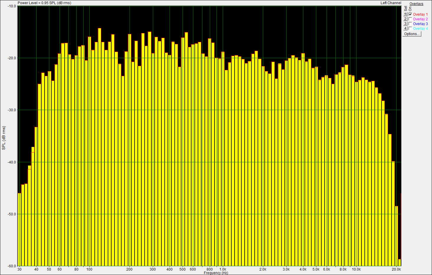

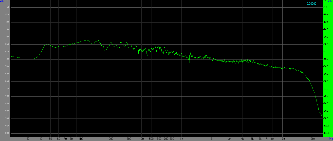

Нашел записи шума... Все-таки я их сохранил. Голубая АЧХ - без эквалайзера и темброблока усилителя. Серая - с эквалайзером.
Скрин с FFT size 512 :
Тоже самое, но FFT size 2048 :
Вы не поняли. Для того чтобы начать разбираться, нужны АЧХ каждого канала по отдельности. БЕЗ криволайзеров.
То что я вижу, доверия не внушает. Прежде всего выкиньте все "измерения" ниже 200 Гц.
