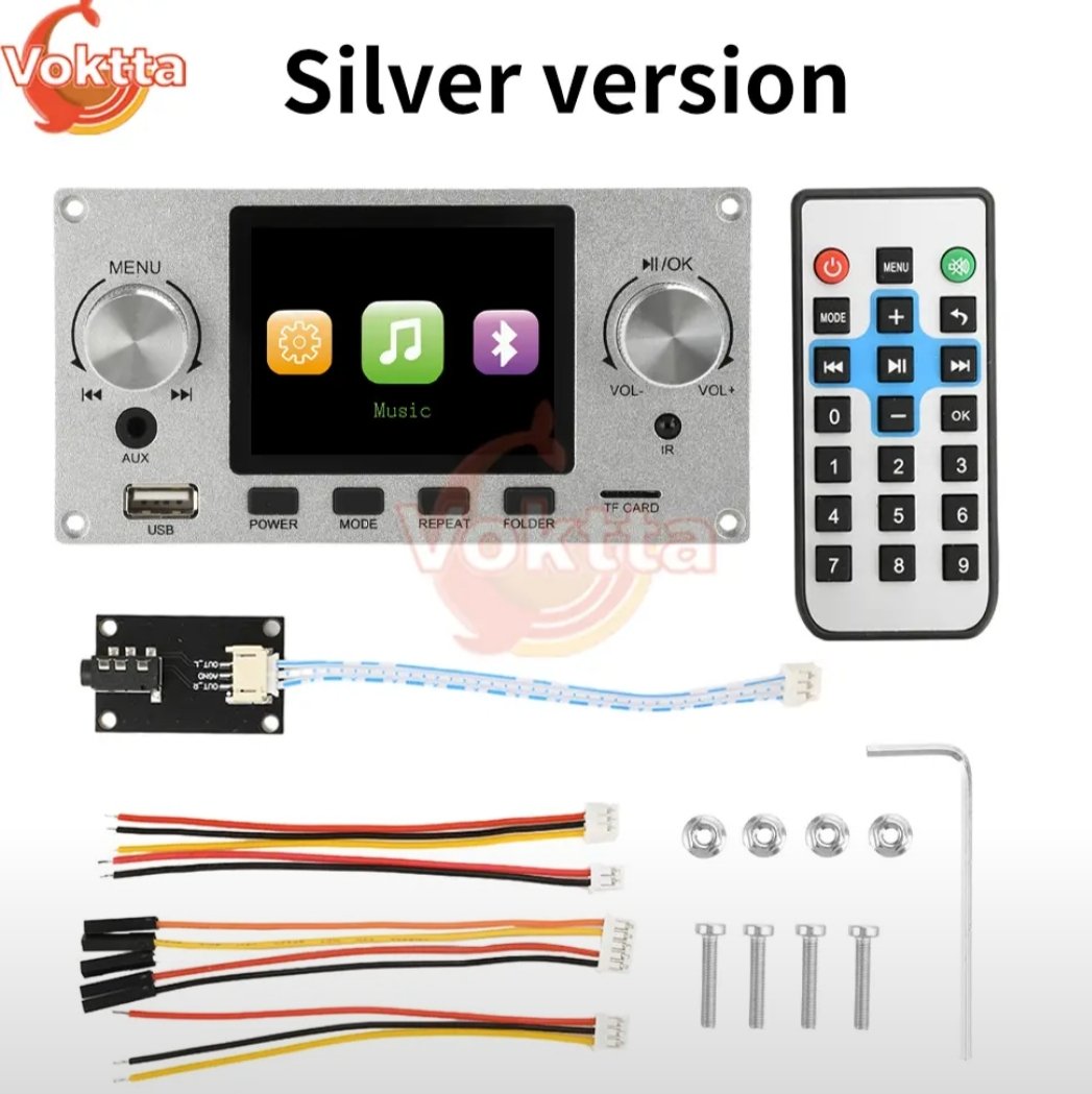

Прошу подсказать, что можно в плане качества звука ожидать вот от этого изделия

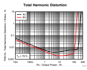

не преувеличивай я говорил только про усилители на TPA3255 вот искажения что тебе не нравится?
при прослушивании мне нравится не хуже АВ звучит

ты ведь не слушал,зачем так плохо говоришь об этих усилках? это тебе не д класс трехлетней давности все ушло вперед по качеству всякие меллодии аккорды амфитоны одиссеи бриги и рядом не валялись,так что за такие деньги просто находка

Качество цап'а в таких шарманках не очень, на порядки хуже простеньких реалтеков. В остальном, действительно включение резисторов облагораживает звук. Помню городил дополнительный делитель на выход ум ноутбука чтобы не так сильно ревели встроенные динамики

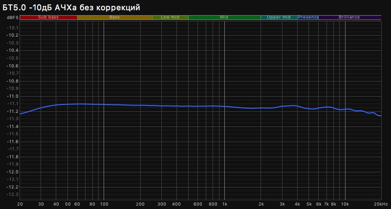

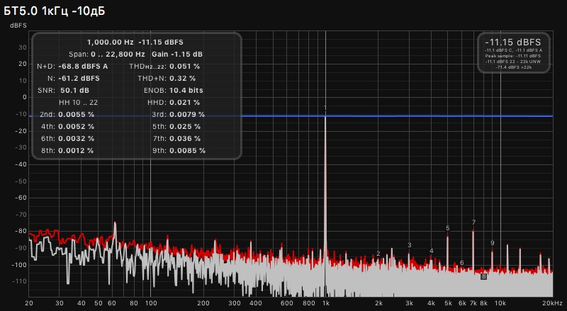

Юань, отстань.
Адам 7 с айс паур, а с много ножкой такого нет. Кстати, клон от Юры с всем расходником (от него) в коробке лежит, НЧ возьмусь поднимать, только туда и распаяю (и то вряд-ли, КИТы и ИИП на LLC c синим вишаем для это лежат, ВАГО есть и оригинальные ( то шутка, почти)
