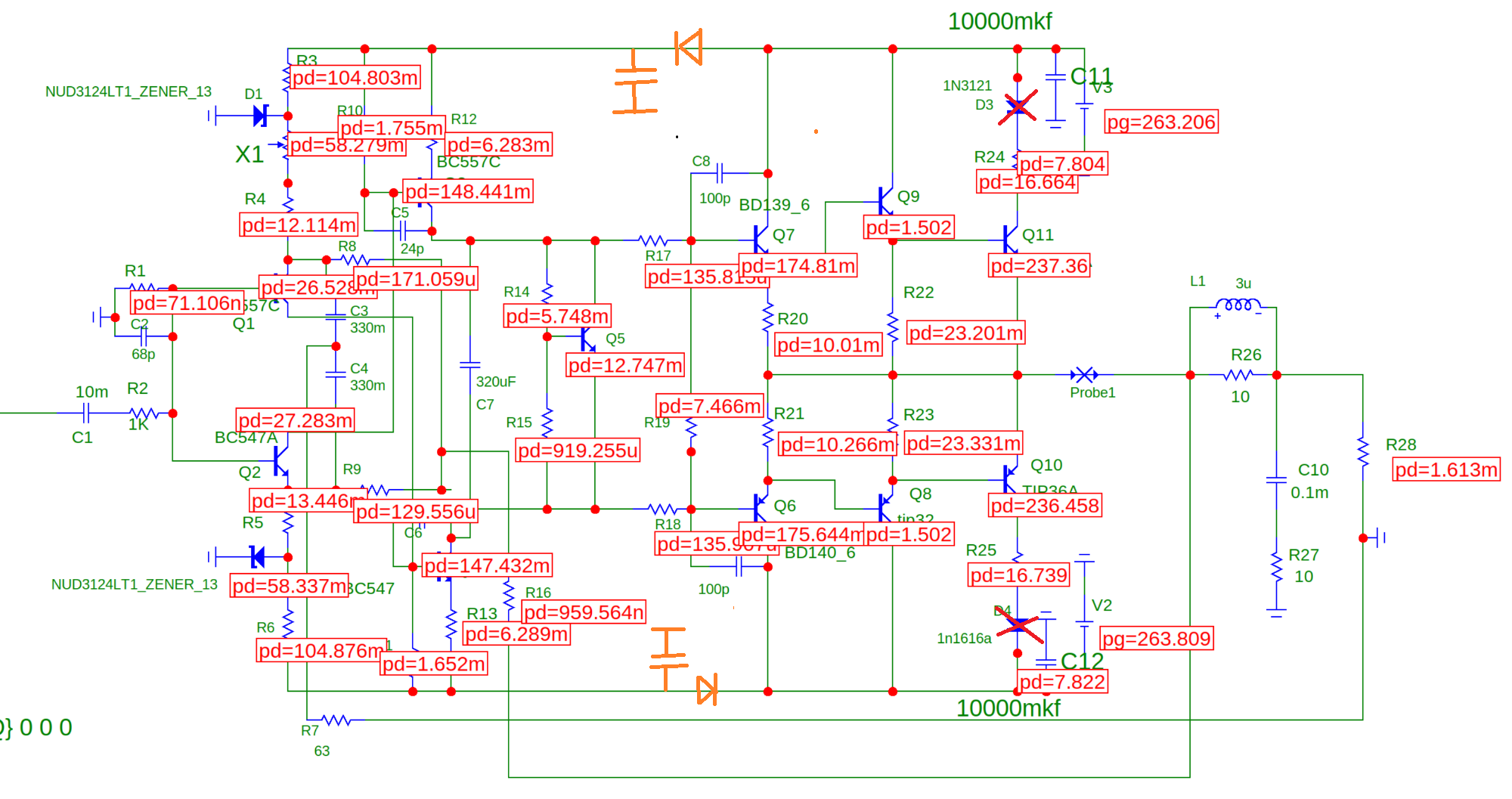

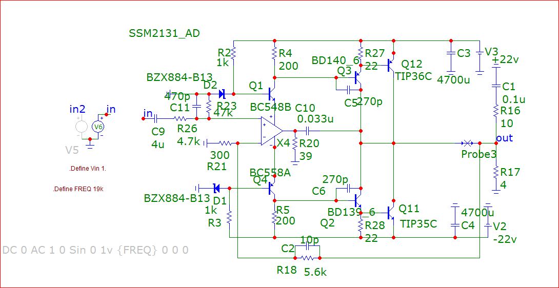

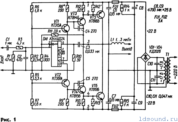

Мой усилители проект в Микро капе.
  • Автор темы Автор темы Luzer
выкинуть диоды или поставь для защиты от обратного перенапряжения при индуктивной нагрузке параллельно переходам
а еще лучше в шины питания после ВК и кондеры 1000мкф после них ,чтобы при пиках нагрузки напряжение на УН не проседало ,диоды шоттки меньше падение

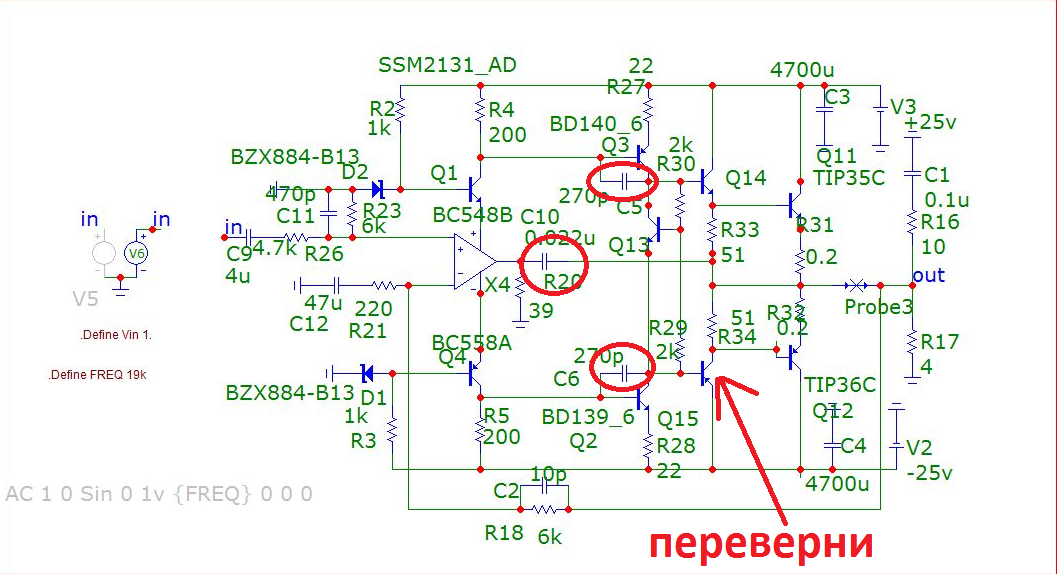

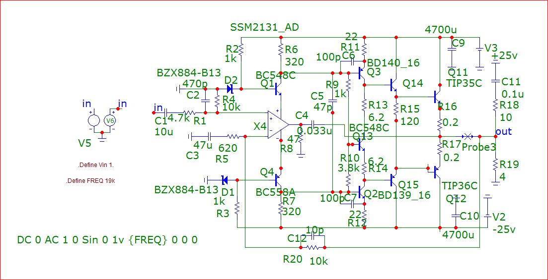

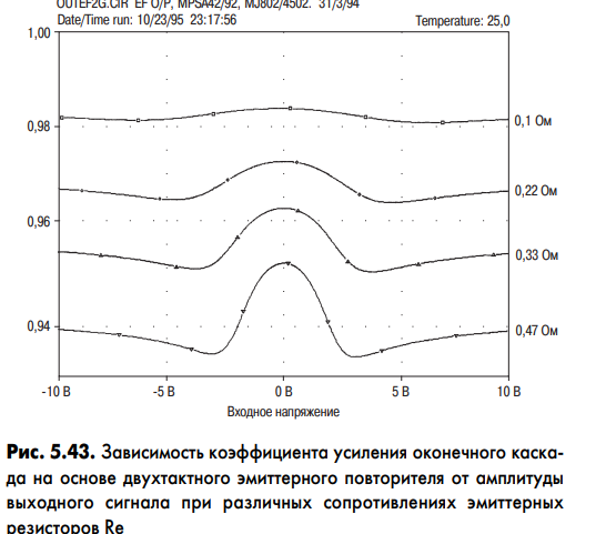

Они на оборот не мешают этому,помню когда первый усилитель Радиотехника у 101 принесли в ремонт еще первых выпусков в эмиттерах стояли константановые резисторы в пистонах зажаты буквой М,так вот тогда акустика не так болтался нч дин как потом стали ставит млт уже было видно сильно болтанку и я их убрал включил просто перемычки то контроль динамика был лучше чем с этими резисторами.
эти резисторы увеличивают ступеньку(в эмиттерах),нужно их уменьшать,но падает термостабильность
оптимально падение на них должно быть 26мв в покое
