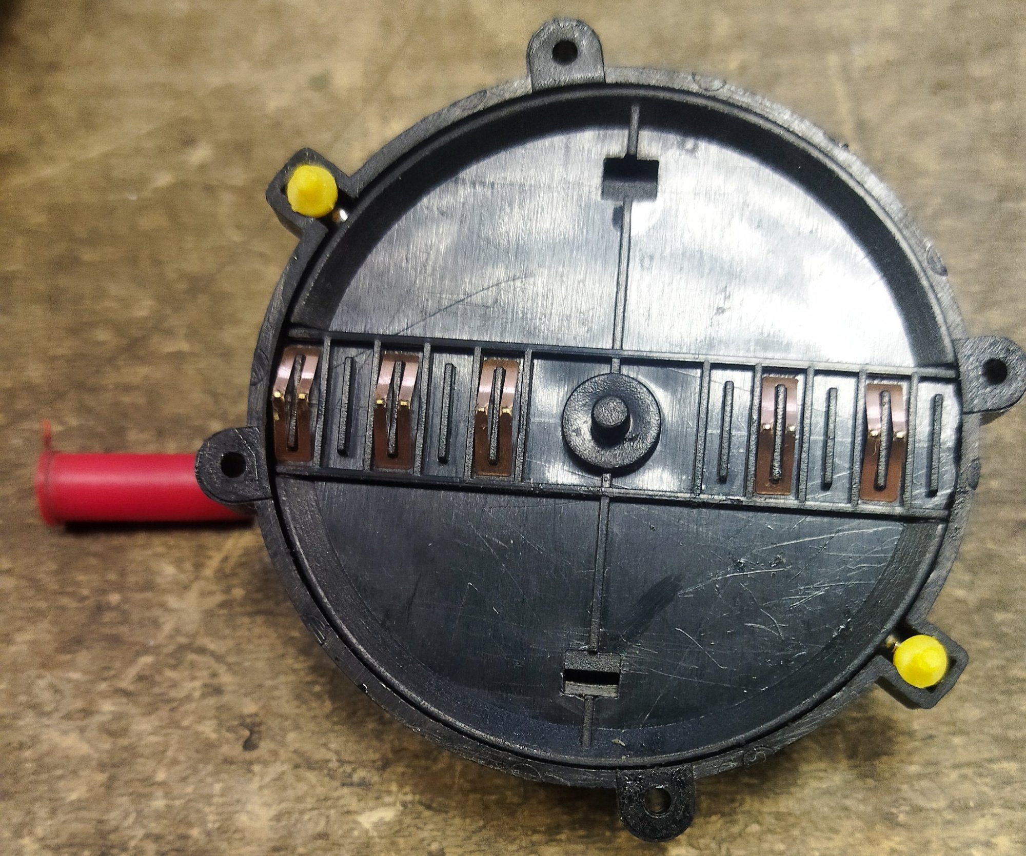

Разобрал для ремонта.
По закону Ехидства, одна ламелька отскочила, где стояла - неведомо._scare
Может, кто подскажет расположение "ламелек" на переключателе?

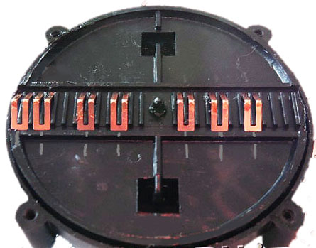

Во избежании скитаний в будущем, черканите по пластику риски.
ТЫЦ
Гранд Мерси.
Тоже нашёл эту фотку.
НО! У меня на нём только 5 ламелек!!! _scare
Сижу, много думаю, отгоняю склероз.
Точно помню, что стояло с одной стороны 3, с другой - 2 шт.
Когда утеряно 2 шт, мне неведомо.
Может их и не было никогда.

Разобрал MY-62, риска переключателя слева
Похоже, это как раз "ОНО".
Гранд Мерси!
Пойду "доламывать" мультиметр... ;)
Гранд Мерси!
Аппарат восстановлен!
Контакты вычищены и смазаны,
стекло отполировано!
Отдал хозяину, пусть пользуется.
З.Ы. Картинка - с ламельками для данного варианта MY-62 - правильная!smile_6
