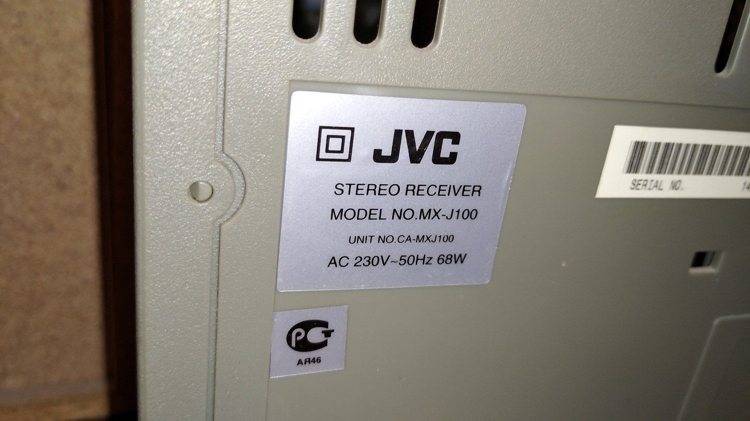

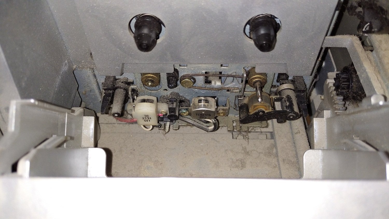

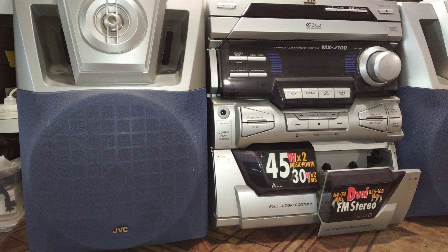

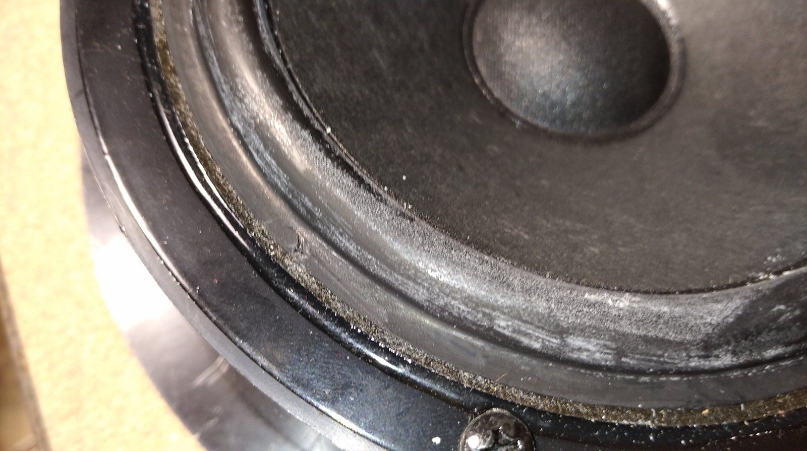

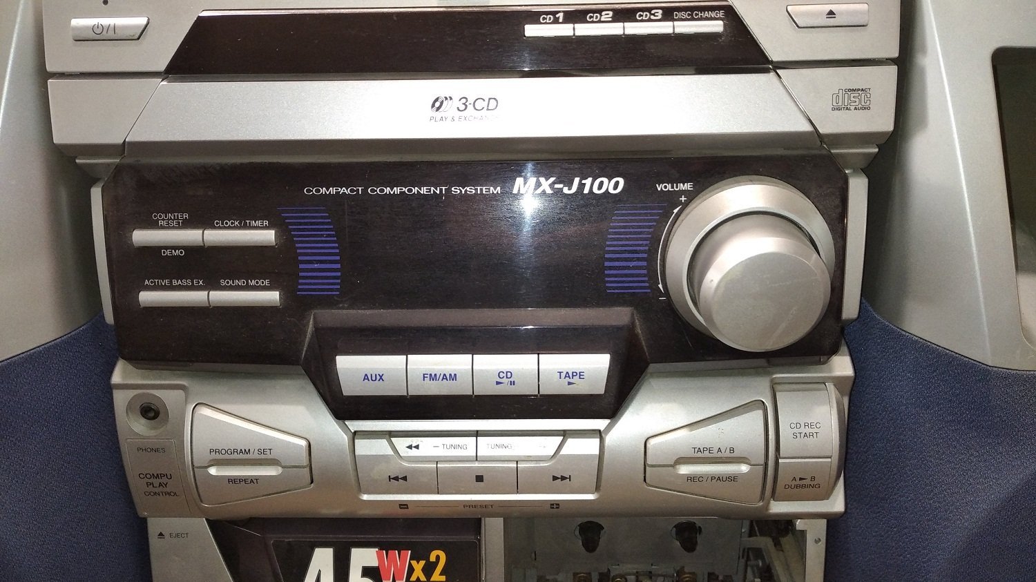

Всем снова привет,обещал создать тему,если буду возиться. с чем то,ну как обычно.
Недавно предложили купить ненужное,ну и купил.
JVC я люблю,почему нет.Если не оставлю себе куда,то приведу в порядок более менее что смогу и продам страждущему.
Частично рабочий.Главное работает тюнер и АУКС.
Надо чистить РГ,он только прибавляет громкость а убавлять не очень хочет.
Спасает то ,что если выключить из сети,то сбрасывает по дефолту.
(поэтому я с цифровым управлением старые аппараты я и не люблю,у них памяти нету у большинства)
Ну или давно сдохли батарейки,кондеры или ещё что что за память отвечают.
Когда включил удивило бубнение и как бы нехватка низов приличная.
Насколько я знаю,у них должен быть более менее звук.
Но в общем серединка приличная,нормально.

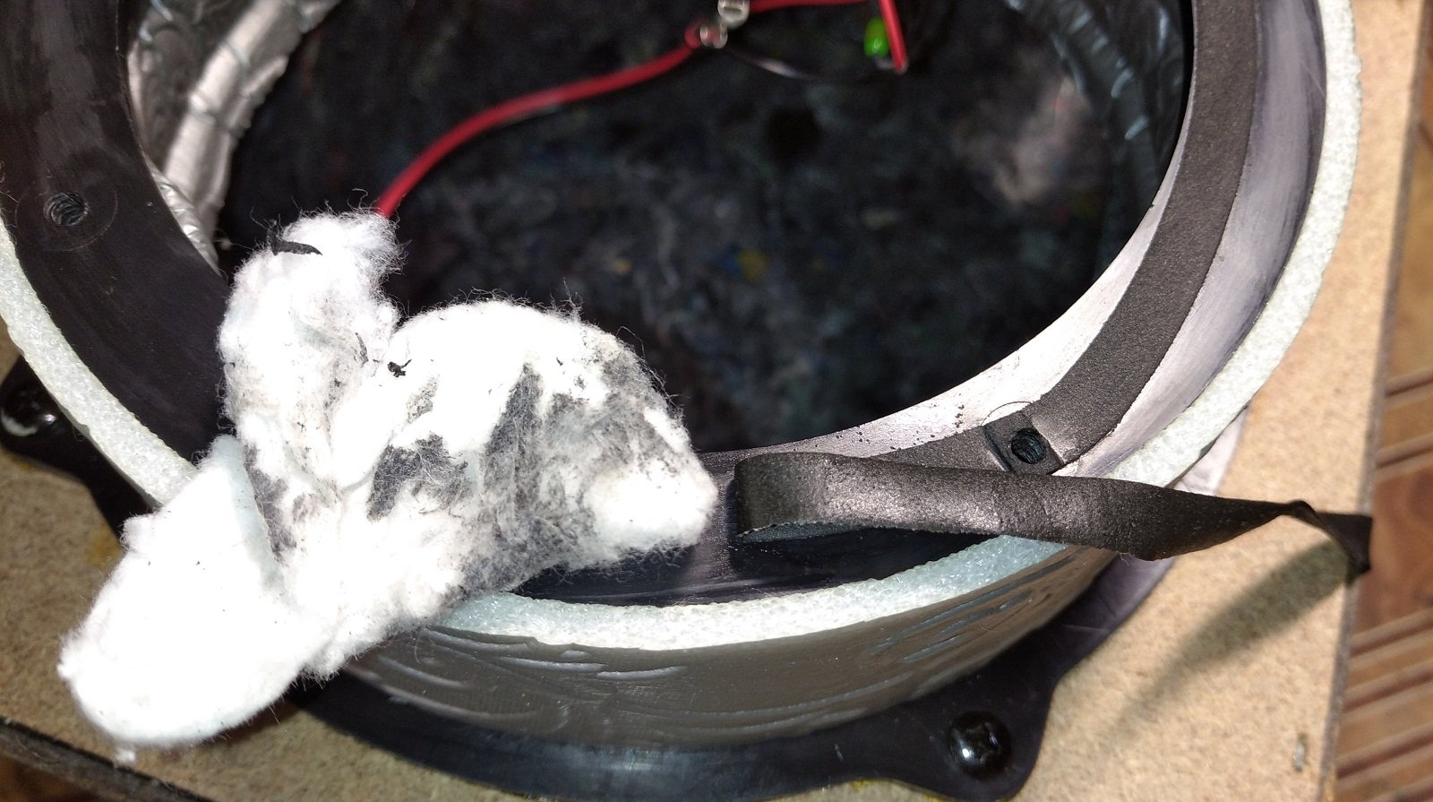

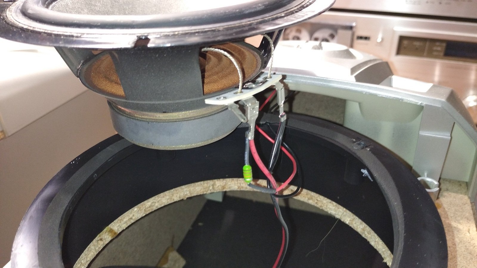

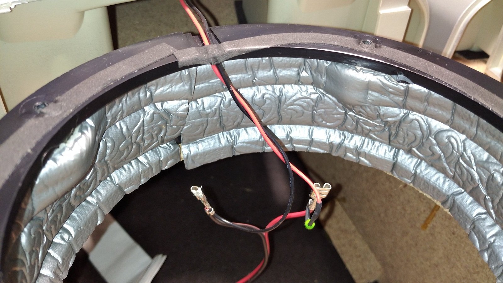

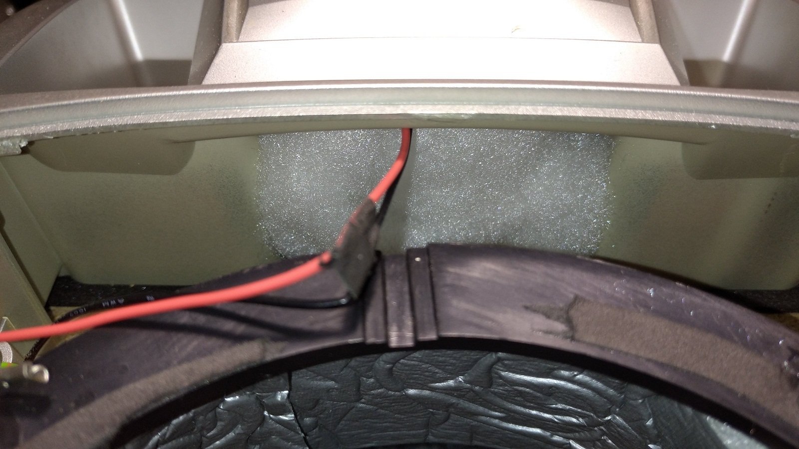

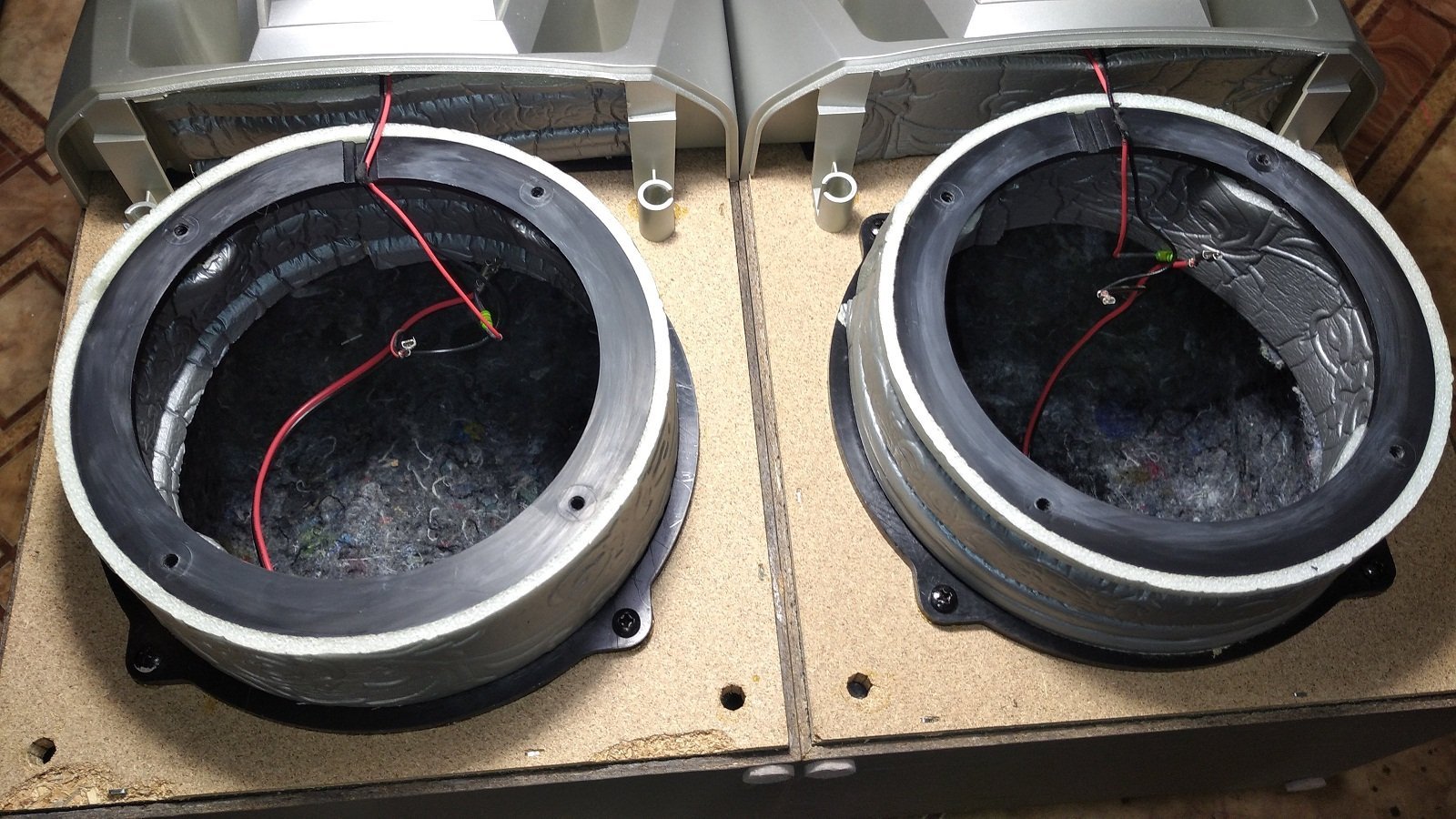

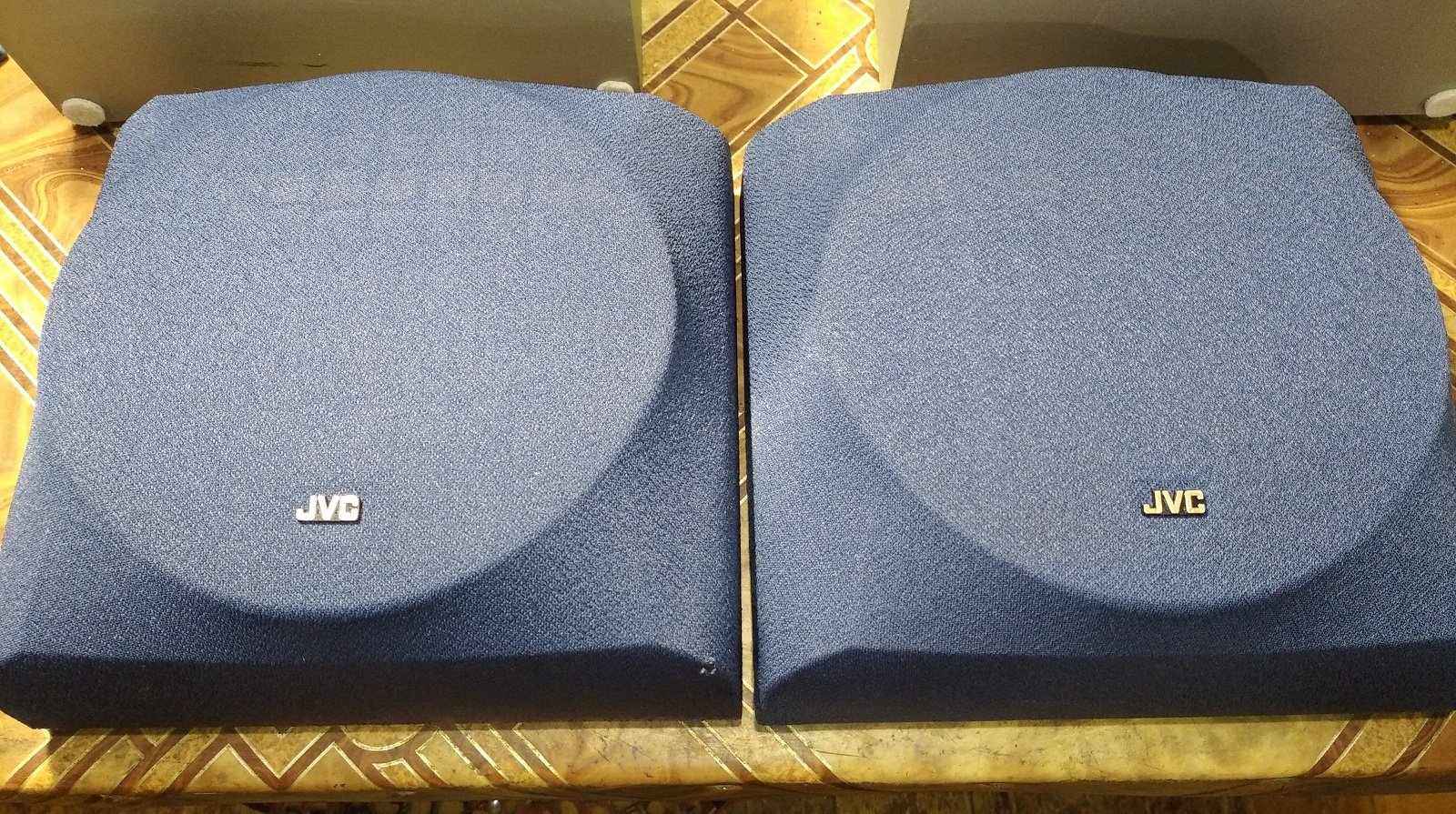

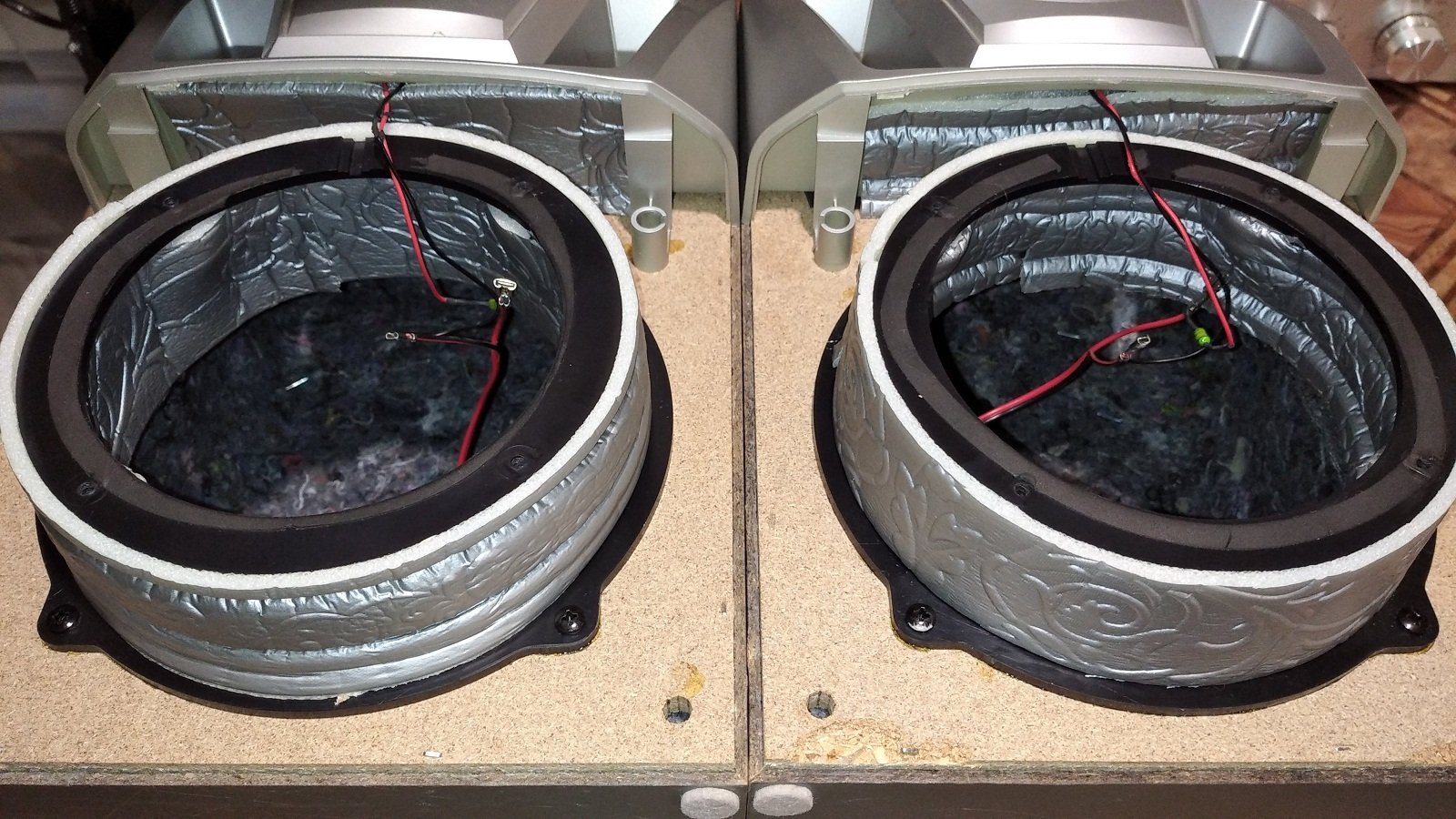

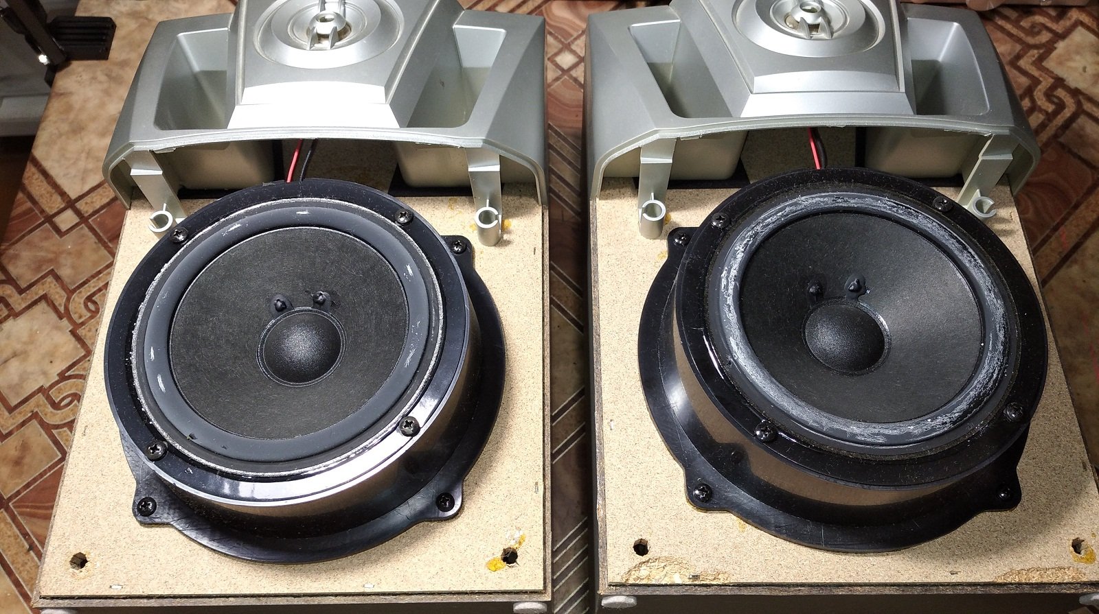

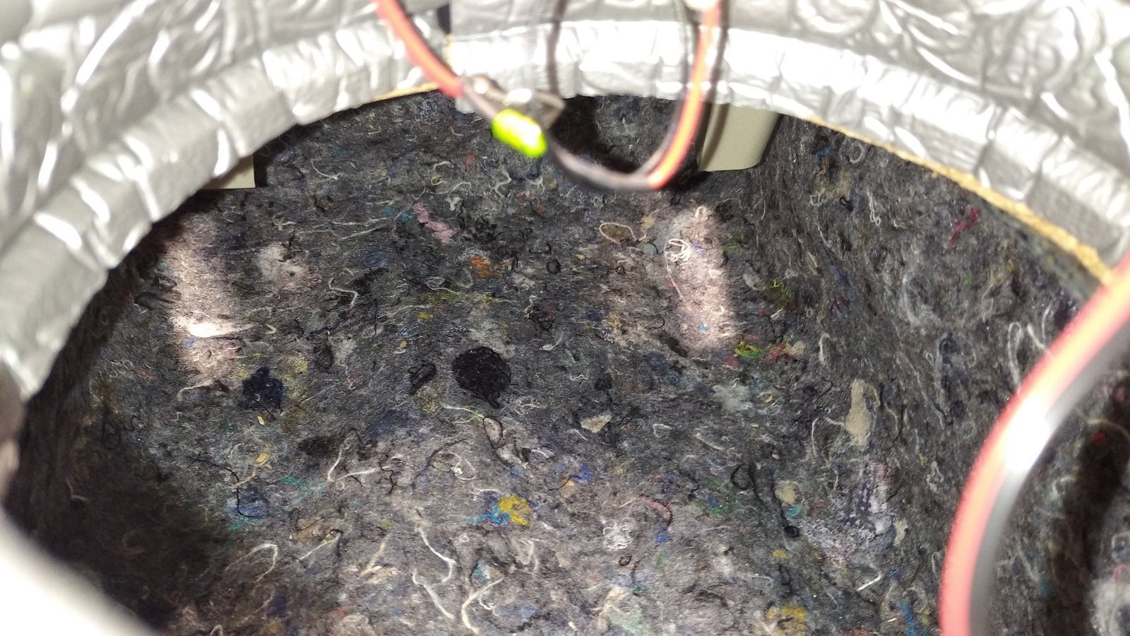

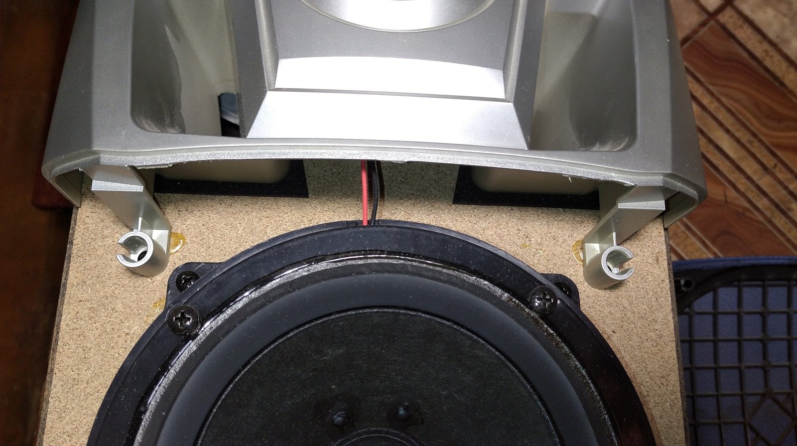

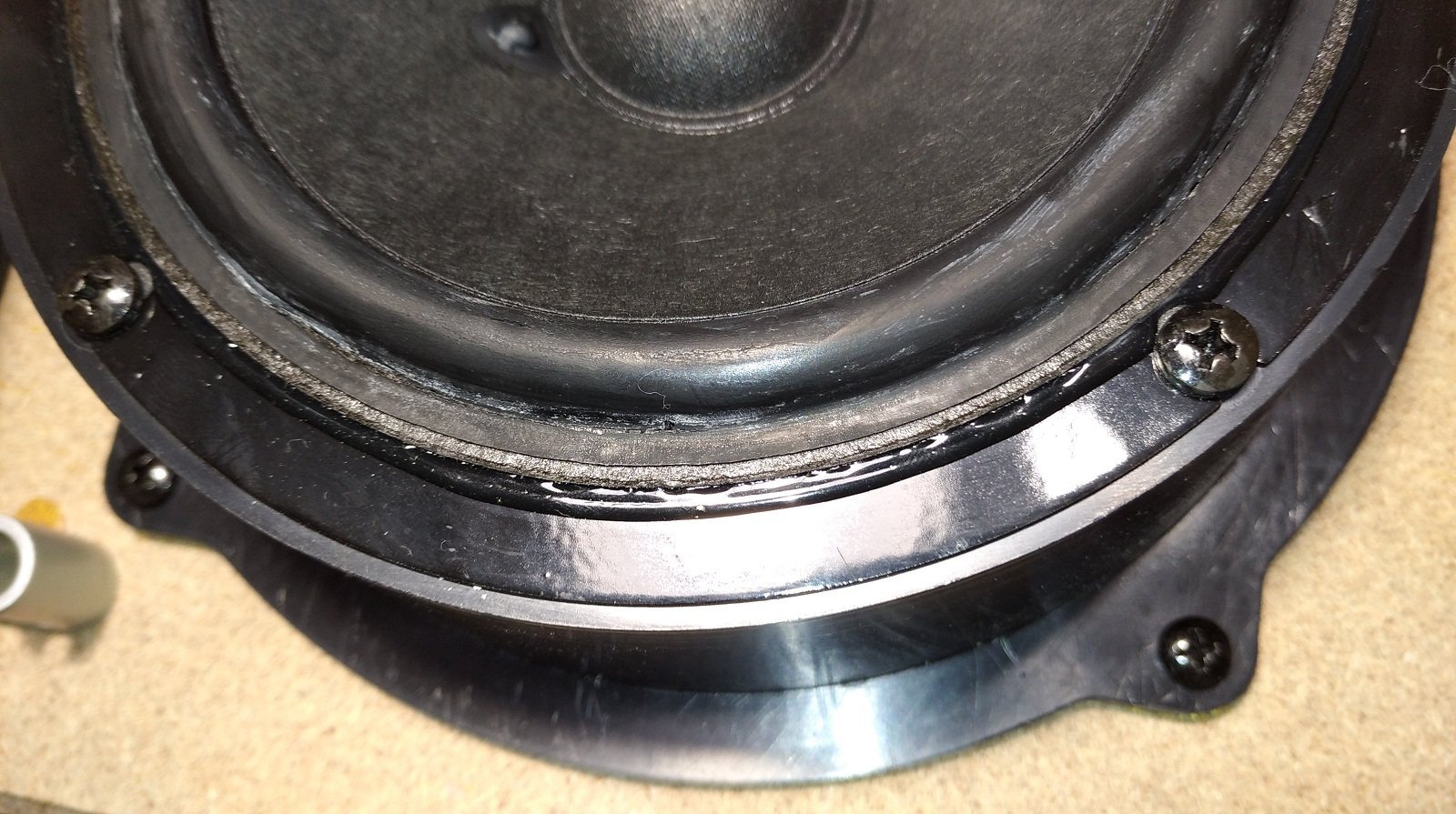

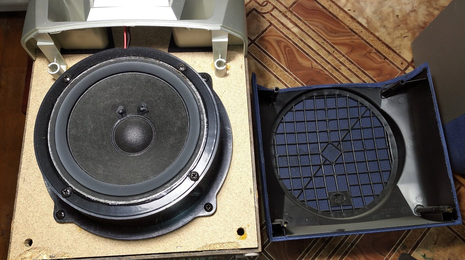

Вскрытие колонок(немного сложное,надо сначала как бы оттянуть в середине колонки грили и расшатать по максимуму амплитуды,но аккуратно,пластик,потом с упором в щели широким инструментом,типа лезвия рубанка,сорвать штыри с клея корпуса внизу.)

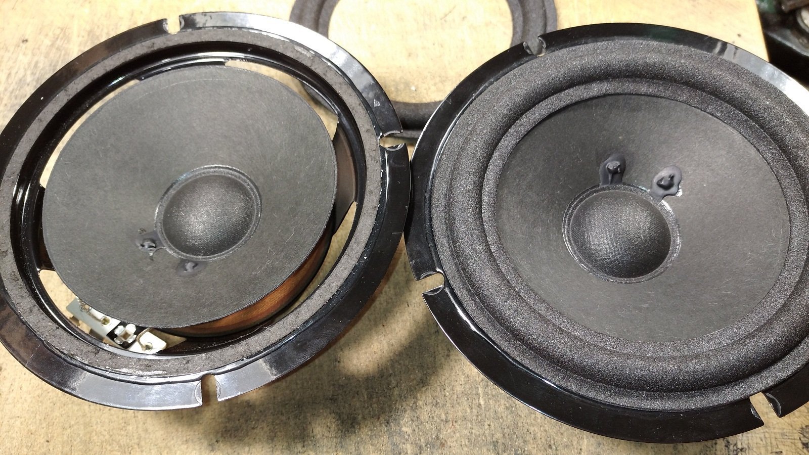

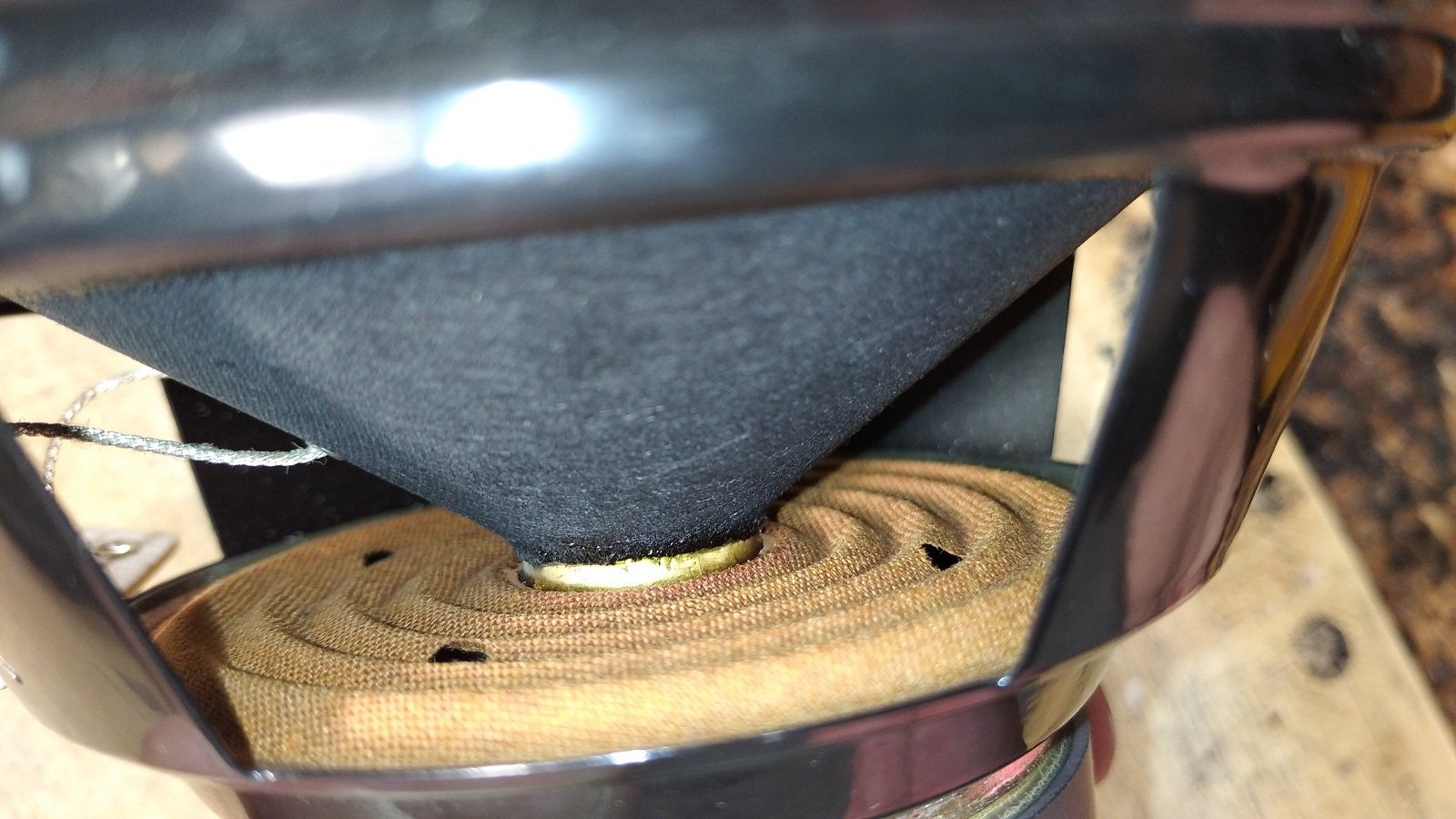

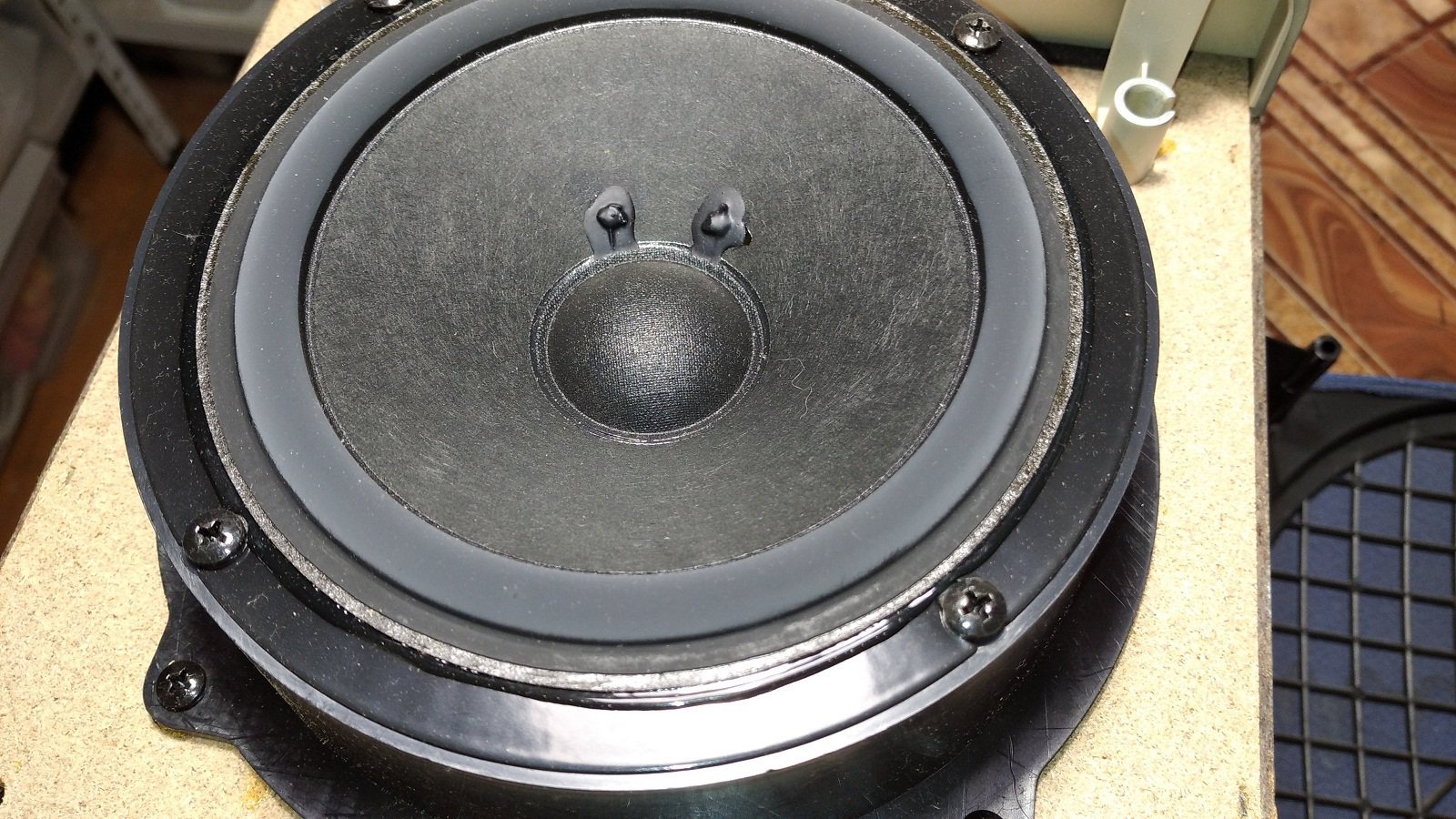

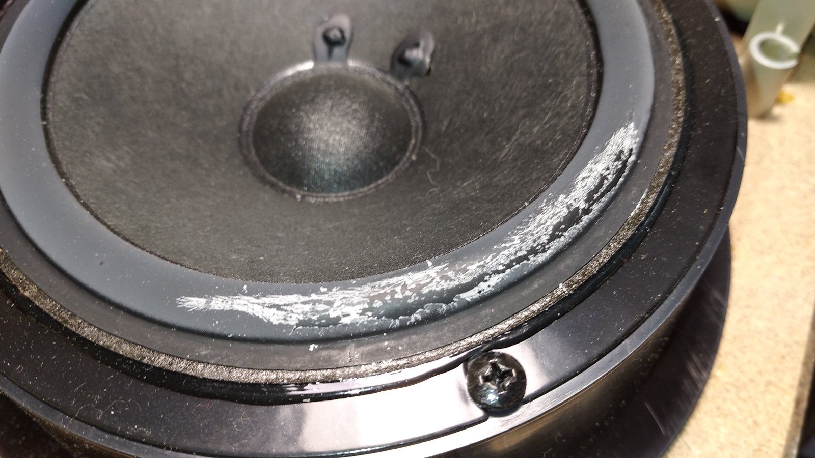

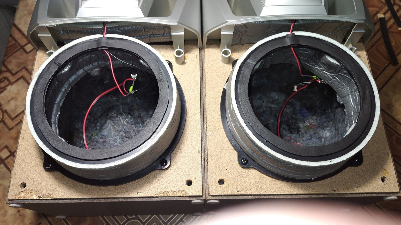

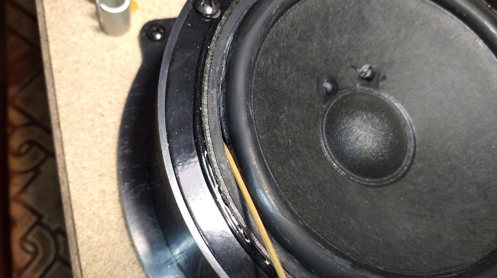

Оказалось,подвесы(резиновые кстати,что очень радует) или с завода были чем то покрыты,что потом затвердело как бы в парафиновую корку,или резина что то выделила из себя со временем,я такое встречал на бытовой японской электронике,в частности фотоаппаратуре.
Но там характер другой выделений.Как бы воск на растениях,он легко стирается пальцами.
А тут именно корка средней твёрдости,при нажатии сползает растрескивается и слазит.
Подвесы сразу становятся мягкие)) (относительно того что было,какие с завода были никто уже не узнает)
Пока постираю грили,уберу корку снаружи,надо будет снимать динамики,подозреваю что изнутри полутора тоже самое может быть.
Так что очень рекомендую, у кого есть подобные центры,вскрыть или как то фонариком проверить состояние подвесов.
На вид они как будто бархатные если не трогать.
После чистки звук будет намного лучше.

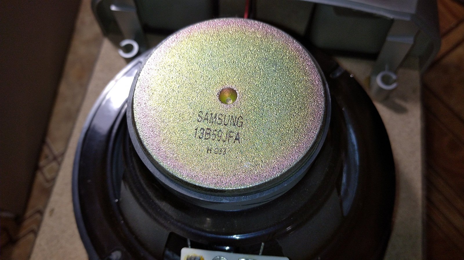

ВЧшки пьезы.По уму ,выдрать и что то воткнуть на замену.
Но это если буду дальше ковырять,верхняя часть -накладка тоже вклеена частично .
Передняя панель на скобах,разбирать не буду.
Ну и потом полезу ещё внутрь ,когда время будет,чистить,пасики и т.д и т.п.
Надо починить штырёк,на правом кармане,там родной обломился который карман держит,не сложно.

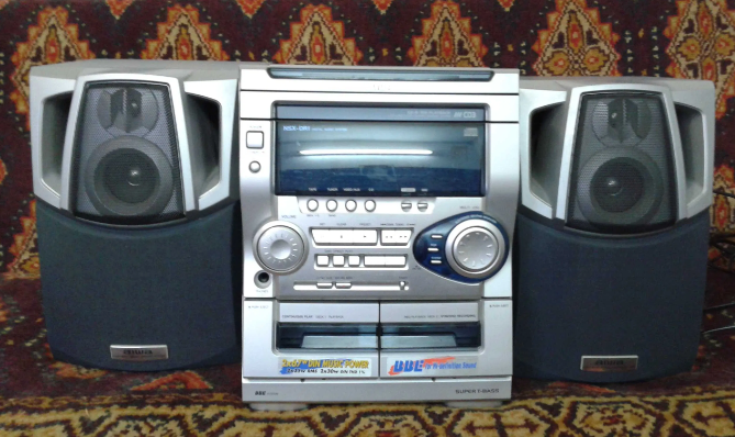

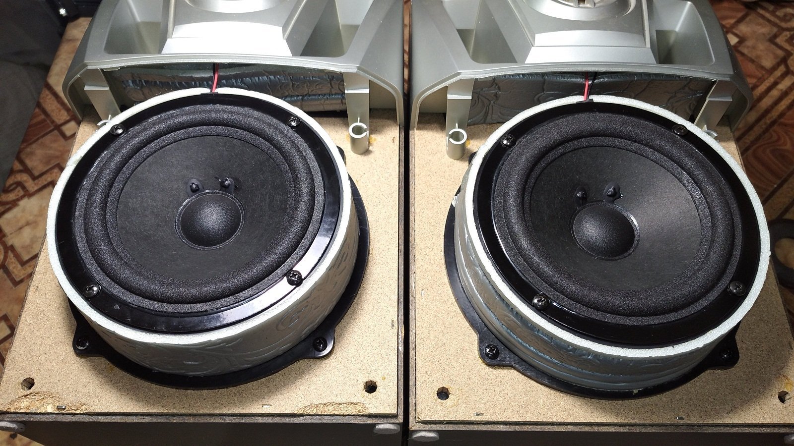

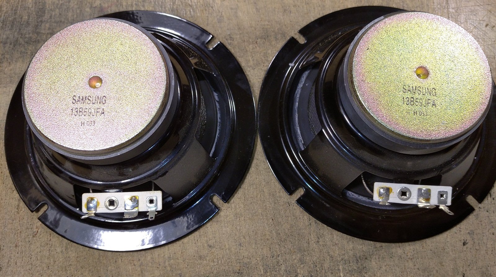

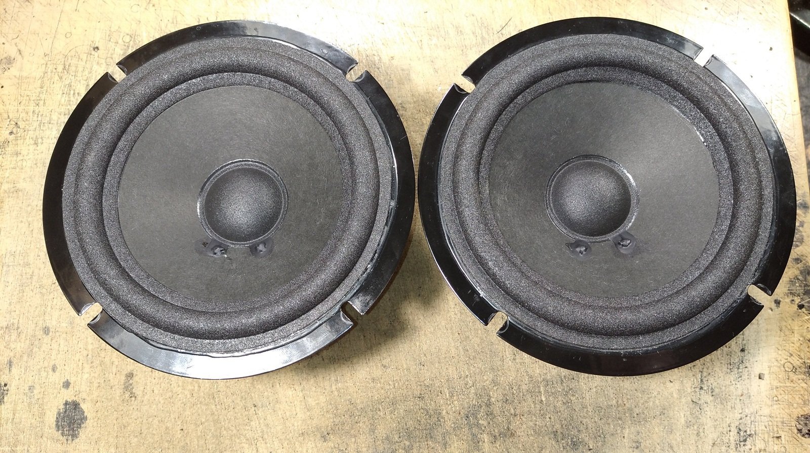

Есть похожие мордой ас от айвы и тоже бас съели. Только у меня ппу подвес к сожалению.
А вообще слишком много недостатков у подобных колонок. Думал свои пустить на корпус либо для 2х3гд32+пищ, либо для L6205 (но боюсь короб глубоковат окажется и будет ящичный призвук)
    521 KB · Просмотры: 7

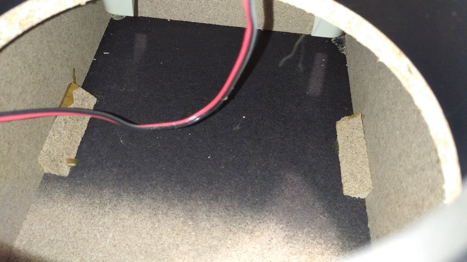

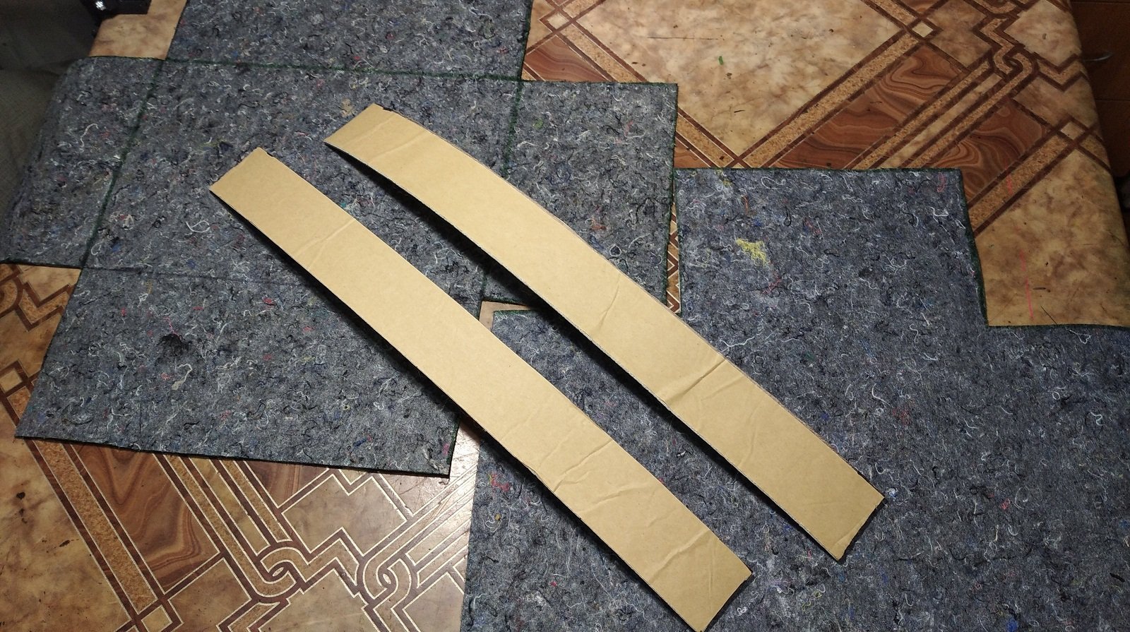

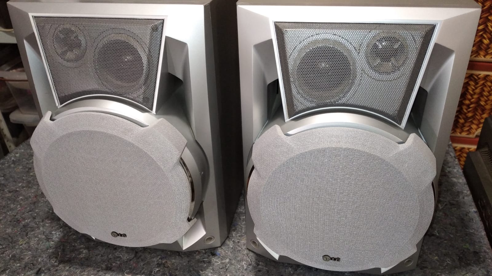

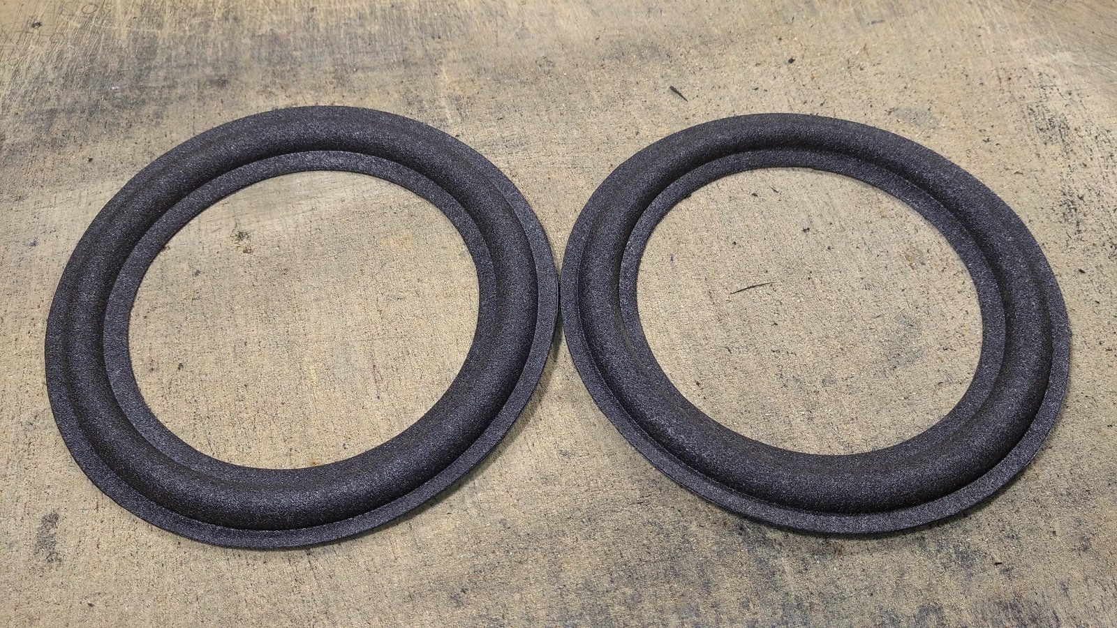

С ППУ проще новый поставить и пусть работают.
Корпус внутри оклеить чем то мягким,ну распорку мож.С пластиком бороться ,как я с ЛЖ делал,помогает.

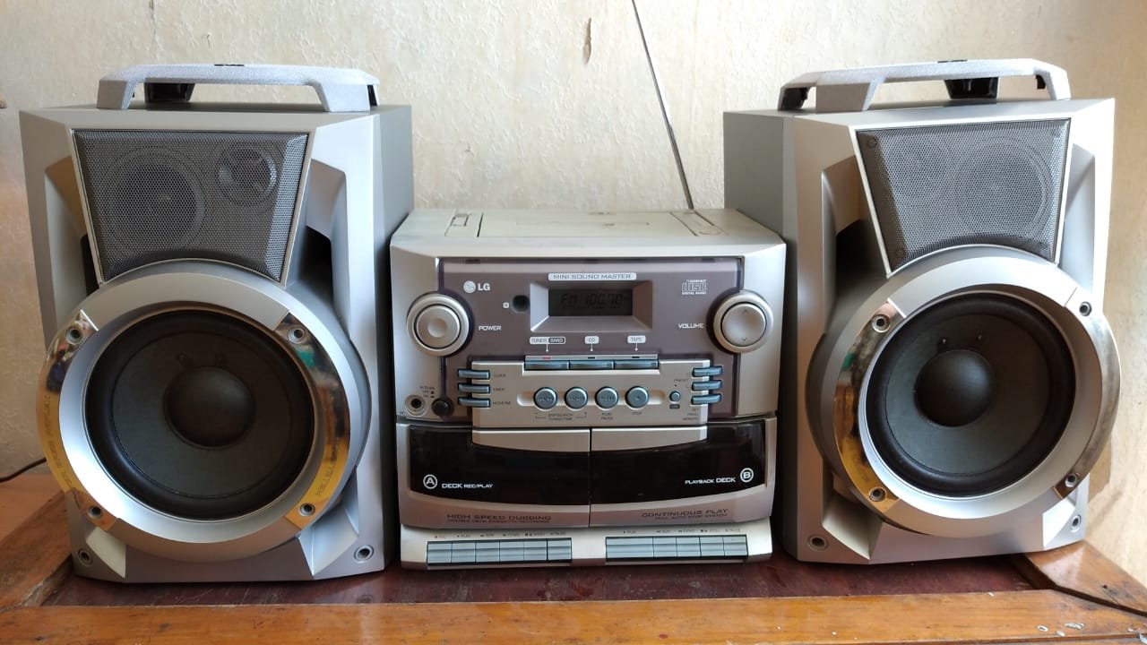

Лучшие что я слышал подобные это от ЛЖ трёхполоски.\Вообще как хорошие колонки работали,даже не лазил туда.

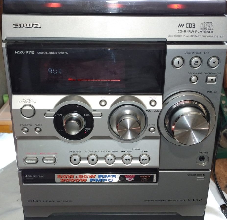

А айвой бюджеткой вообще делать нечего.
Нормальное что то начинается от R 72-80-82.
Но там ППУ тоже уже пора менять,а звук хороший.

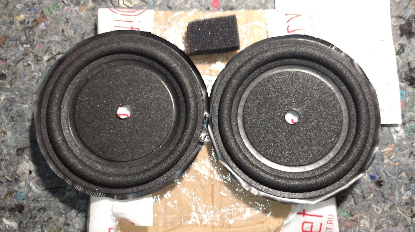

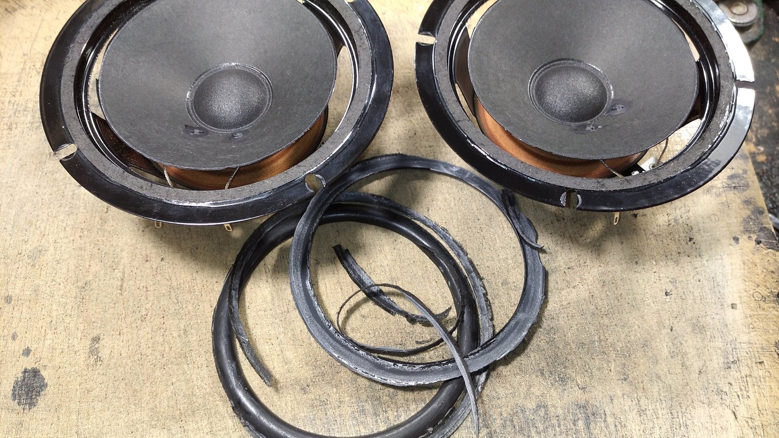

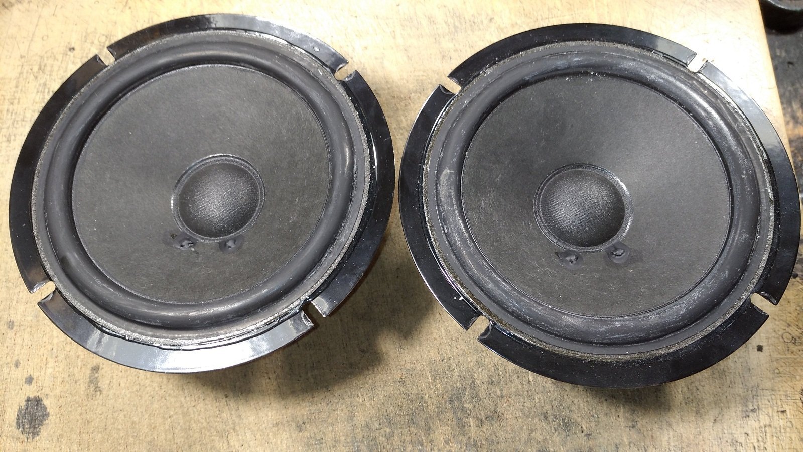

Чуть с подвесами повозился.
Не,видно это вещество из них выделилось.
Подвесы хоть и были или резиновые или что то подобное,но стали ломкие и хрупкие.Особенно на углах.
Да и так легко ломаются.
Как всегда,правило подтверждается,японская химия ,говно.
Если даже у JVC такое,а они на военку работают там.
Потом фоток докину,некогда.
