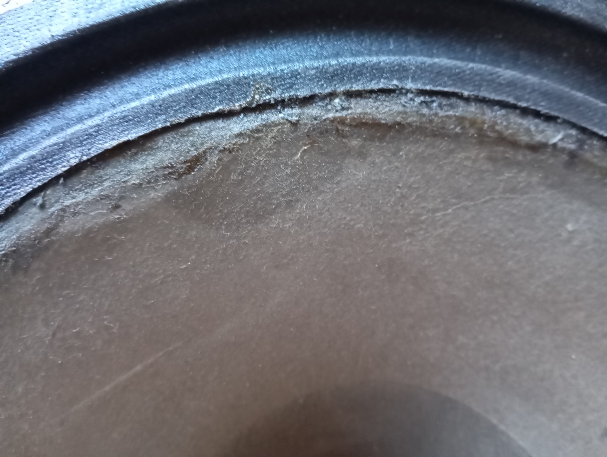

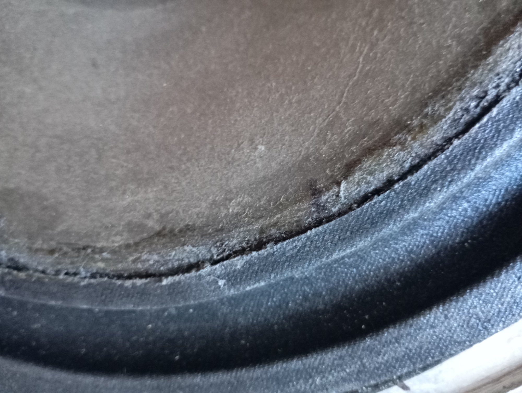

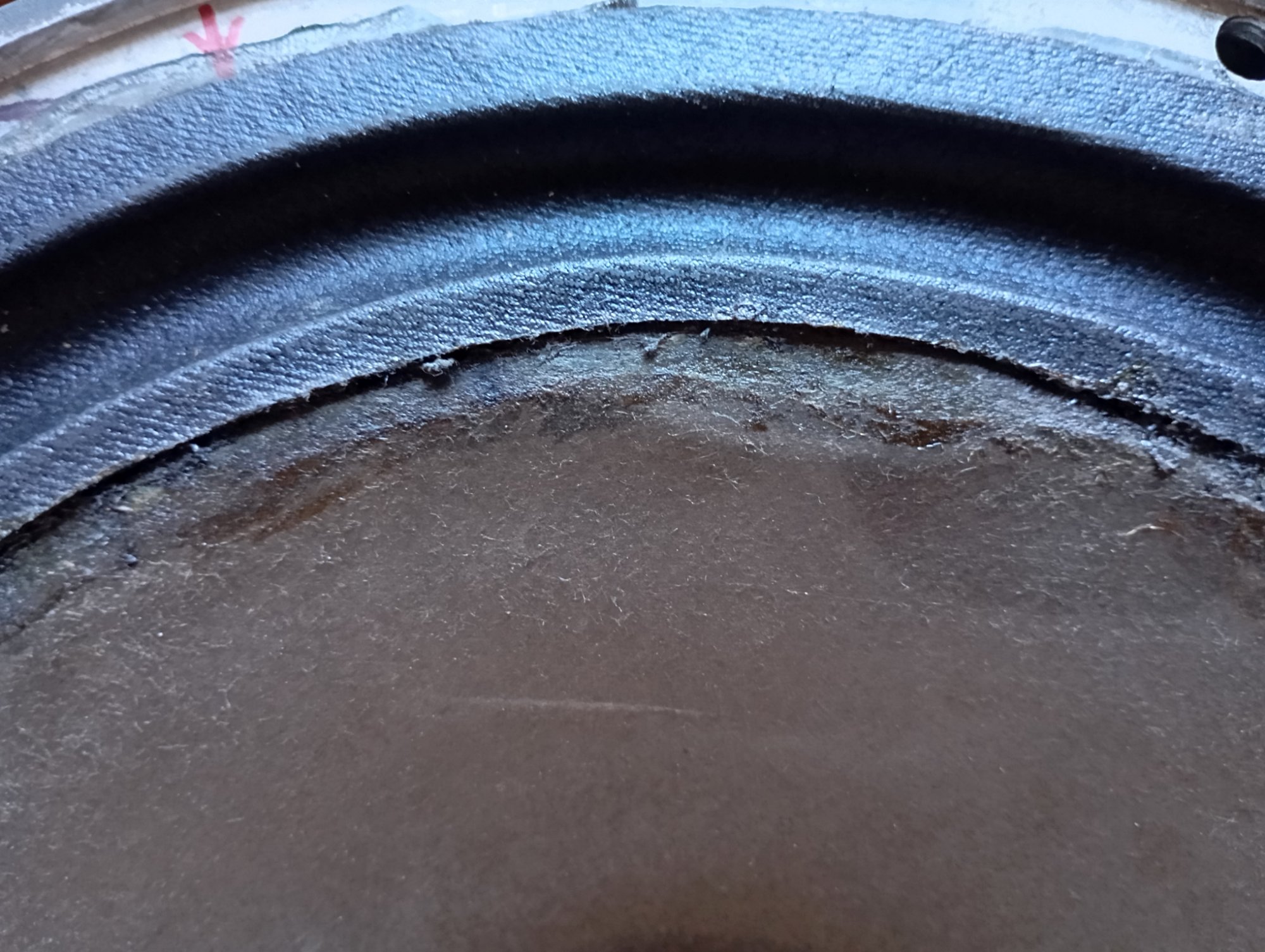

добрый день. подскажите пожалуйста как усилить заломы на наружной части дифузора, динамик beeag hx-301. переклеил подвесы, при большом смещении дифузора смещается центровка колпачёк не снимал, эпоксидка. подвесы до меня менялись, на корзине были остатки эпоксидки.
    431.2 KB · Просмотры: 18
    411 KB · Просмотры: 17
    292.4 KB · Просмотры: 16
после замены подвесов ещё два раза отклеивал подвес от дифузора не помогло клей т7000 и промазывал заломы бф-2 наверное конечно зря

После пропитки всеми видами клеёв - эпоскидки, Т1000, БФ - сложно сказать насколько решаема проблема.
Я бы наверное сначала снял подвес, попытался отчистить край от предыдущих наслоений - по возможности выпрямить - пропитав спиртом, или раствором спирта+димексид,
затем дать высохнуть и уже после этого попробовал бы хитин. Для этого скорее всего придётся снять подвижку.
Может кто-то чего получше посоветует...
На мой взгляд на фото подвес не очень и узкий. Можно бы подобрать у Диффузоров из ППУ 10 немного шире. Таким образом он зайдёт на диффузор глубже и приклеиться к не поврежденному месту.
Я не имею ввиду что узкий подвес это обязательно плохо. Я к тому, что с ним при переходе на чуть более широкий мы получаем возможность качественнее приклеить.

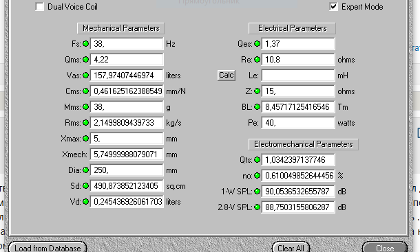

Динамик, на сколько я читал, специфический. Надо бы измерить и решать, можно ли получить от него желаемое. Вроде бы у него совсем маленький линейный ход и поэтому даже с мягким подвесом он не будет басовиком.

1. С виду бумага сильно повредилась, попросту помялась-скомкалась. По хорошему надо снять диффузор, на подходящей форме выправить со всякими растворителям и одновременно залатав раствором целлюлозы где бумага разорвалась, затем высушить и снова пропитать клеями и зельями. Но боюсь что малейший линейный ход на басу и бумага окончательно помрет.
2. Динамик пустить на запчасти - корзина, магнит, диффузору отрезать поврежденное кольцо и целый конус пустить на динамик поменьше, или же весь дифф на пищалки раскроить.

Надо отталкиваться от желаемого результата. Если на выходе требуется лишь работа в поршневом режиме, то годится любой диффузор подходящего веса.
Надо понимать что динамик вроде бы наподобие 4а32. То есть зазор узкий и выйдет не чистый НЧ, а лёгкий мидбас. Для баса в 40 Гц понадобится ФИ и крупный ящик литров на 100. Нужно ли дома такое счастье? По частоте нормально, но вот габариты ...
Я бы применил с него МС на 8". Да и диффузор в обрезанном виде возможно станет в 8" корзину.
