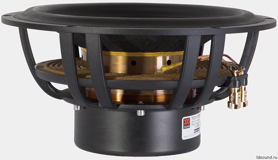

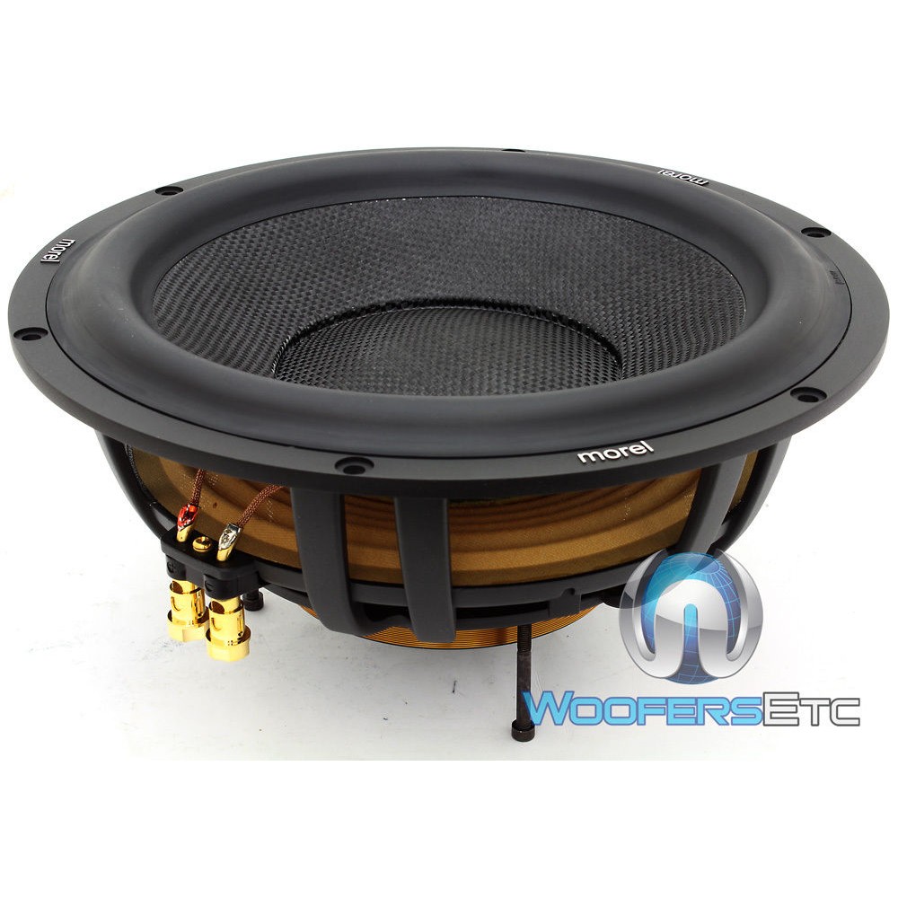

НЧ динамики компании Morel
Вам попадались в ремонт? Прямоугольный могли положить.
В строку рекламного проспекта ляжет плотнее. В реальности такой укладывать тот ещё гемор будет. Из-за выворачивания. На острых углах и с изоляцией будет крайне проблематично.

Точно. И выворачивание и повреждение изоляции на острых углах провода. А самое забавное. что лакировка быстренько сведет этот красивый шестигранник из проспекта - к привычному кругу. И не таких, острых, закатывали в лак!
Попадались, катушки не звонились, вскрытия показывали обрыв алюминия у мест пайки. И всё разы кругляк, ни разу 6ти гранного не было, плоского тоже.
Кстати это не единственная болячка у них.
Пайка флюсом "работает" на окисление, совмесно с гальванической парой припой/алюминий.
Активный флюс, как известно, удалить до конца невозможно. Для крупных паек это не так важно, как для мелких, типа данного случая.
Починка такого дефекта быстрая и несложная. Или настолько лень, что надо раму с подвижкой - в мусор??
