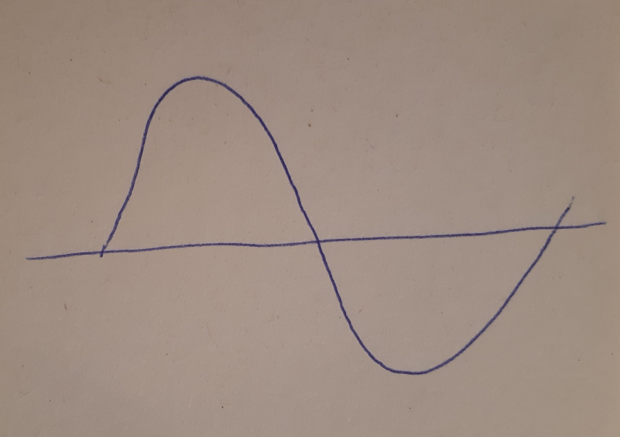

Обьясните, можно на пальцах и с графической интерпретацией акустическое короткое замьікание от диффузора диаметром 1 м на расстоянии 0.5 м от длинной стеньі на частотах до 150 Гц в комнате 5 х 4 м2
Еще момент, чтоб понятнее бьіло, как динамик отрабатьівает єтот момент
Вот период синуса, пусть 50 Гц
В каком месте он исказится второй гармоникой, третьей гармоникой, второй и третьей гармониками (все с одинаковьім уровнем)
Лучше тоже графически
