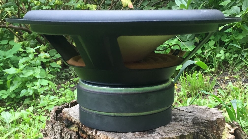

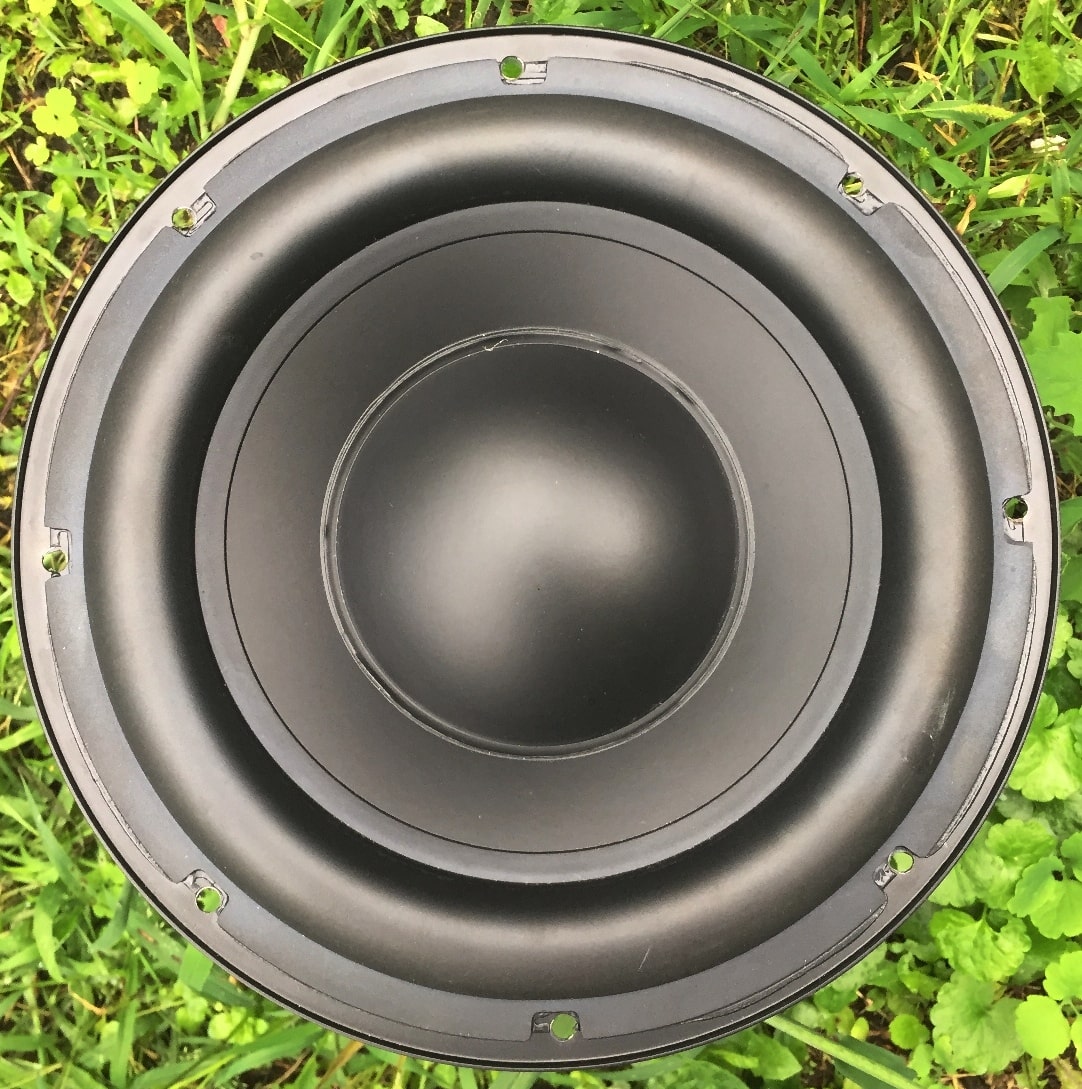

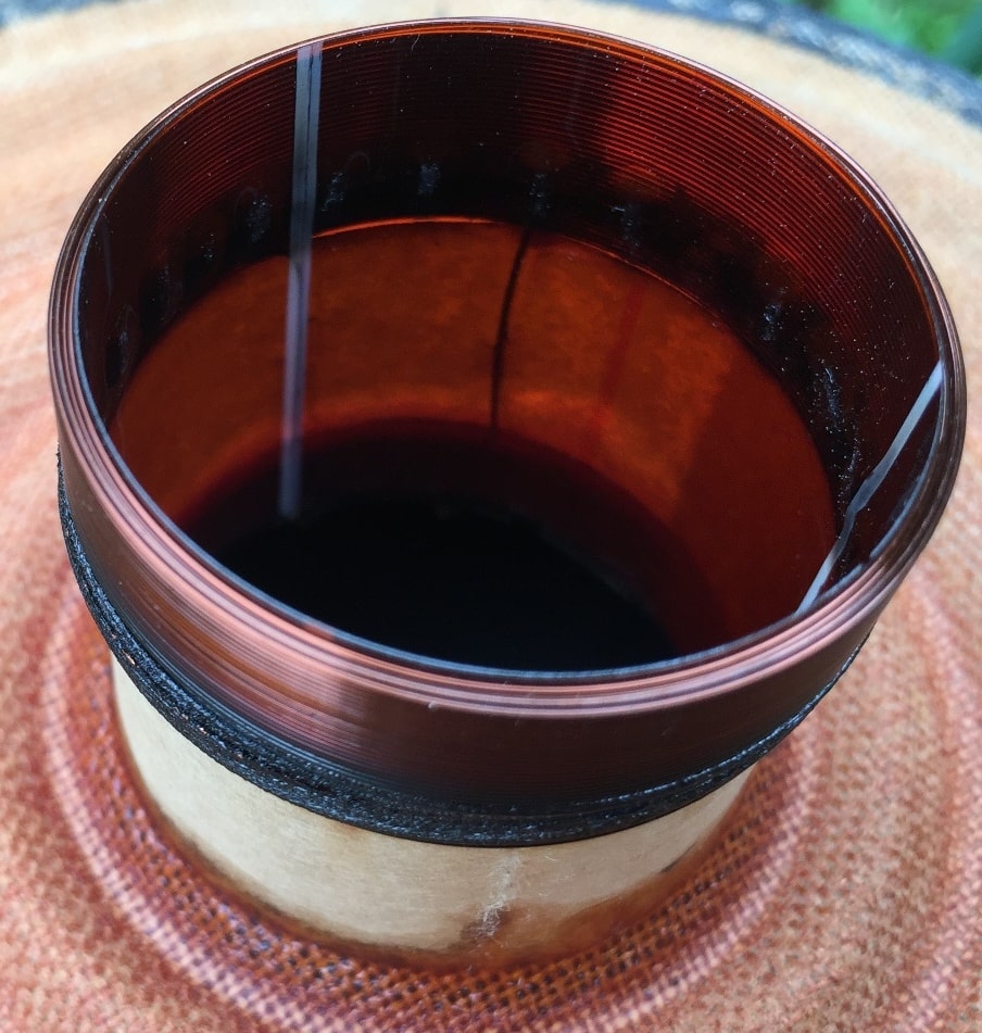

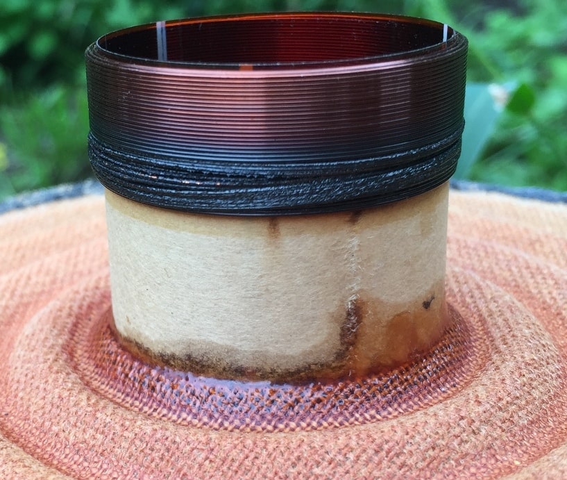

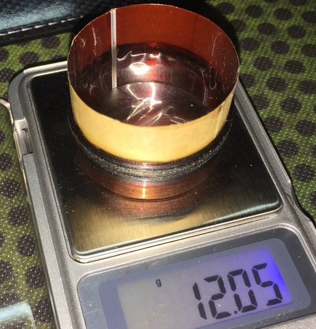

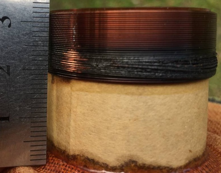

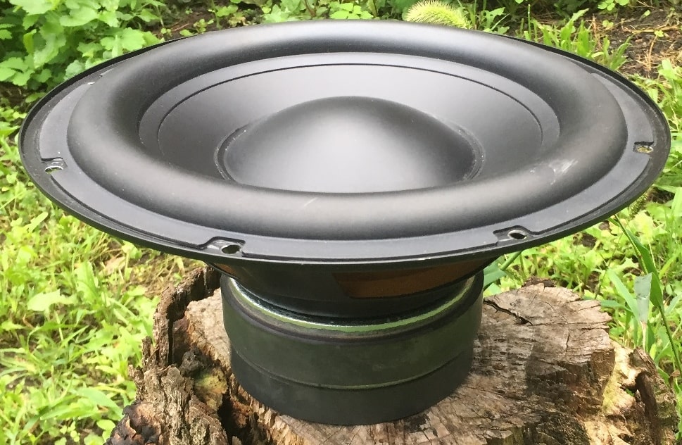

Сгорела катушка.
По раме 265 мм. По центру подвеса 210 мм.
Катушка выгорела в верхней части, разбухла и заклинила всю подвижку.

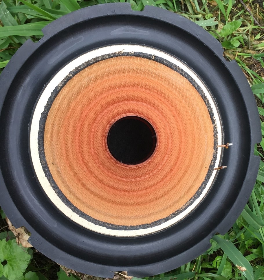

Рама металл.
Диффузор и колпачок бумажные. Подвес - резина, но не очень качественная, как и на всех новых подобных динамиках. Диффузор очень жесткий, толщина как у 35гдн.

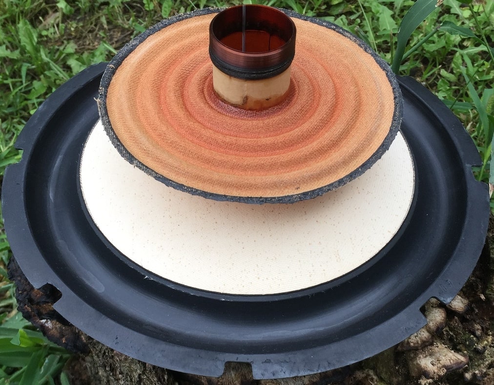

вес всей подвижки = 132 г
диффузор = 31 г
подвес =63 г
Звуковая катушка (электронный):
4 слоя снаружи, каркас каптон
внутренний диаметр - 35,7 мм (35,4 мм)
внешний диаметр - 38,4 мм (38,3 мм)
высота намотки - 13,1 мм (13,1 мм)
толщина с намоткой - (1,4 мм)
толщина каркаса с бумагой - (0,22 мм)

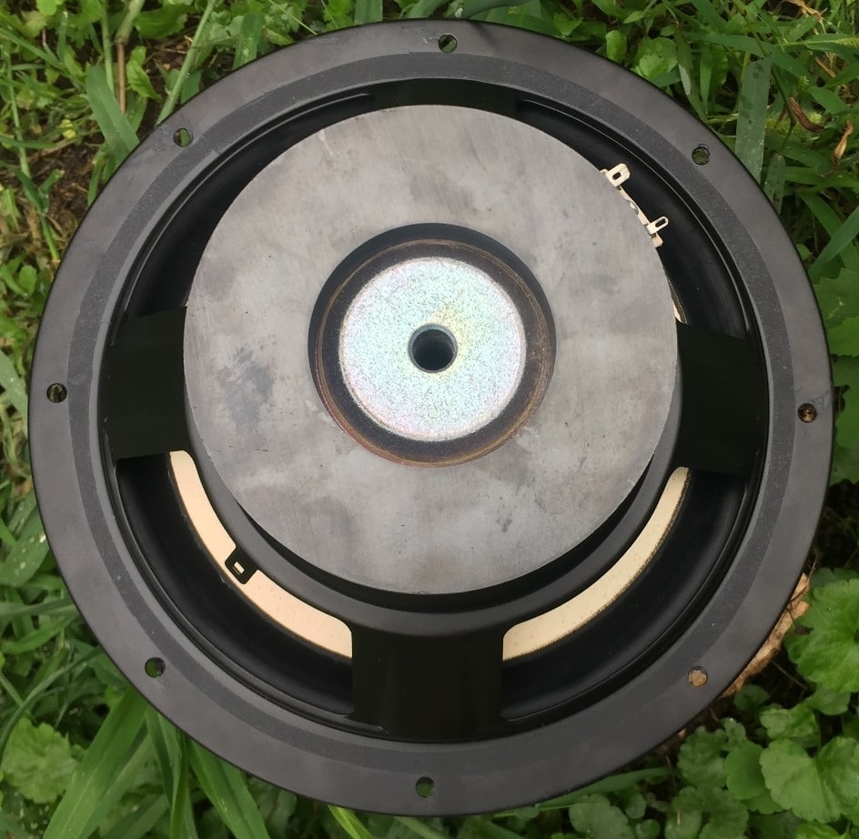

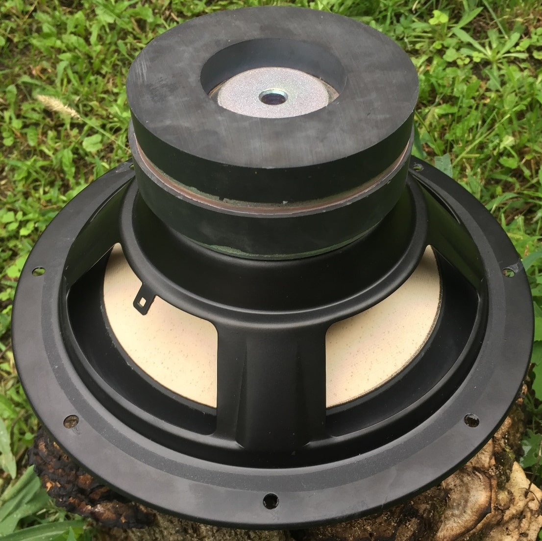

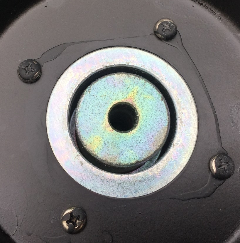

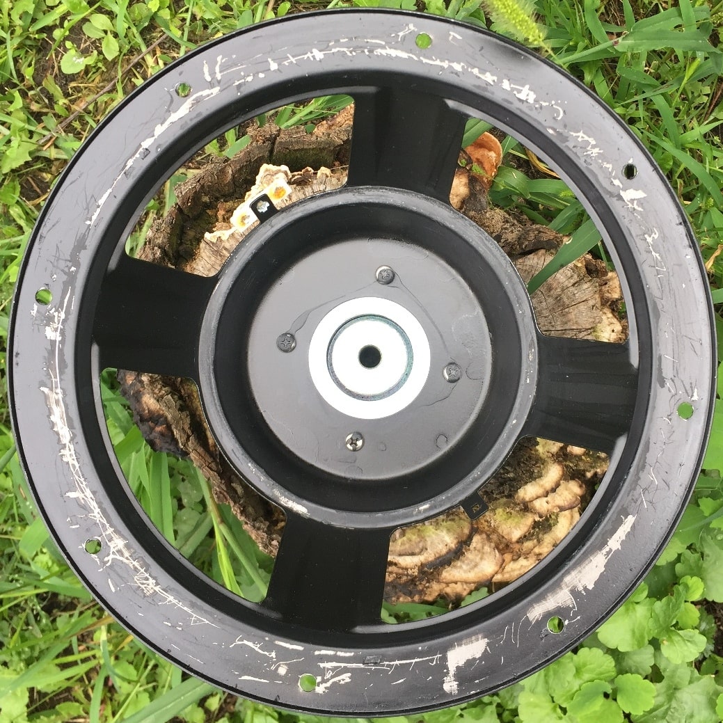

Магнитная система:
верхний фланец - 116х8,6 мм
нижний фланец - 116х6 мм
керн диаметром - 35 мм (34,9 мм)
отверстие в верхнем фланце - 39 мм (39 мм)
отверстие в керне диаметром - 10 мм
основной магнит - 122х59х20 мм
дополнительный магнит - 118х59х17 мм
Пыльник 115х110 мм, вес 13 г.

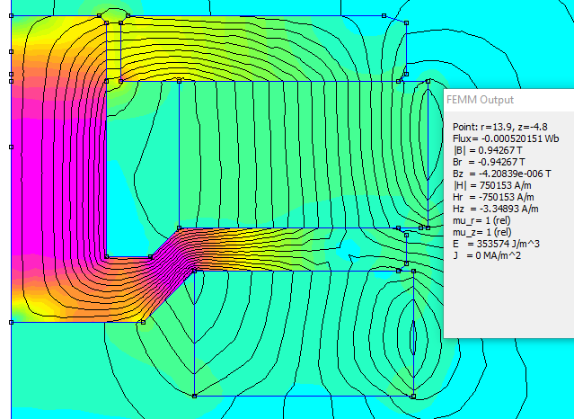

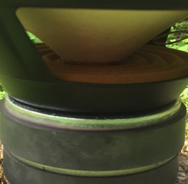

Обратили внимание: кто-то приклеил доп. магнит. Тем самым поднял индукцию, снизил добротность и увеличил потери. Давление на басу стало меньше, мощность пришлось добавить, вот катушка и сгорела. Надо магнит оторвать.
А-а, это прямо на заводе приклеили. Вот дураки. Им надо на этот форум чаще заходить и изучать идеи местных поклонников альтернативной реальности. Например: чем больше потерь, тем меньше потерь.

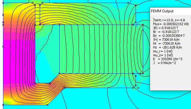

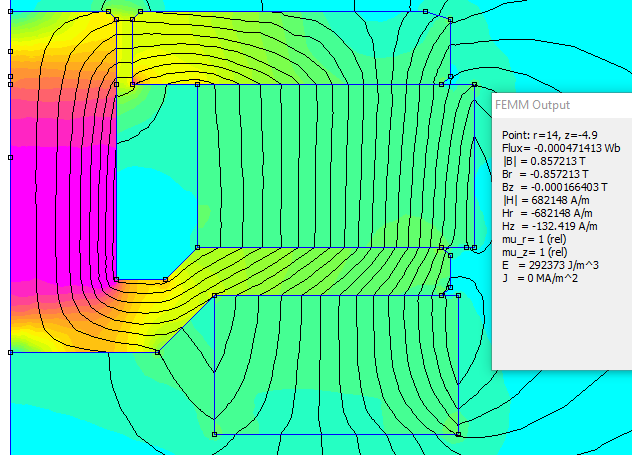

Примерно набросал чертеж. Оригинальная цепь, магнит на отталкивание (0,94 Тл):
Магнит на приклеивание (0,86 Тл):
Без доп магнита (0,92 Тл):
