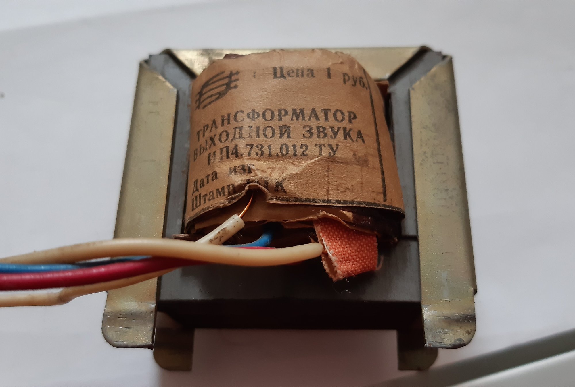

Понадобился тонкий провод
Положил глаз на єтот транс, все равно лежит несколько лет без дела
Кто знает, где применяли?
Если совсем мелкий то от радио возможно.
А мож и с лампача какой.
Смотри ламповое изделие.
Похож на ТВЗ от радиолы Серенада, только сердечник перепакован, как для силового
конская первичка 4800вит,обычно такие до3000вит, это от приемника какого то древнего
Это выходной трансформатор для динамика от лампового телевизора или магнитолы еще может быть от радио. Был такой трансляционный прибор в каждой доме и квартире
ТВЗ от лампового приемника\радиолы,магнитофона, граммофона (или лампового телевизора) с однотактным выхлопом.
Данные - на лице (трансформатор выходной звука):)

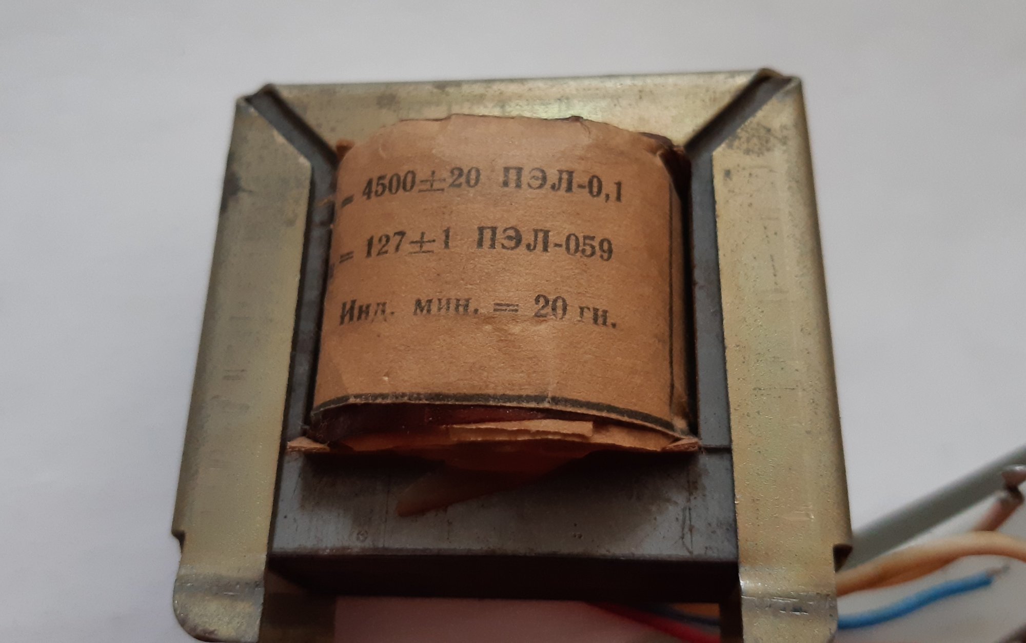

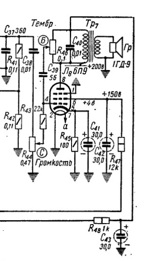

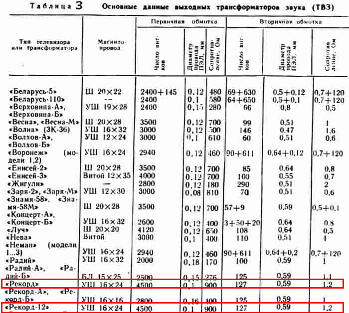

Это выходник от лампового ТВ типа Рекорд, как сказали выше.
Он намотан под лампу 6П9, и витков много потому, что у неё высокое внутреннее сопротивление...

Рекорд, Рекорд-12

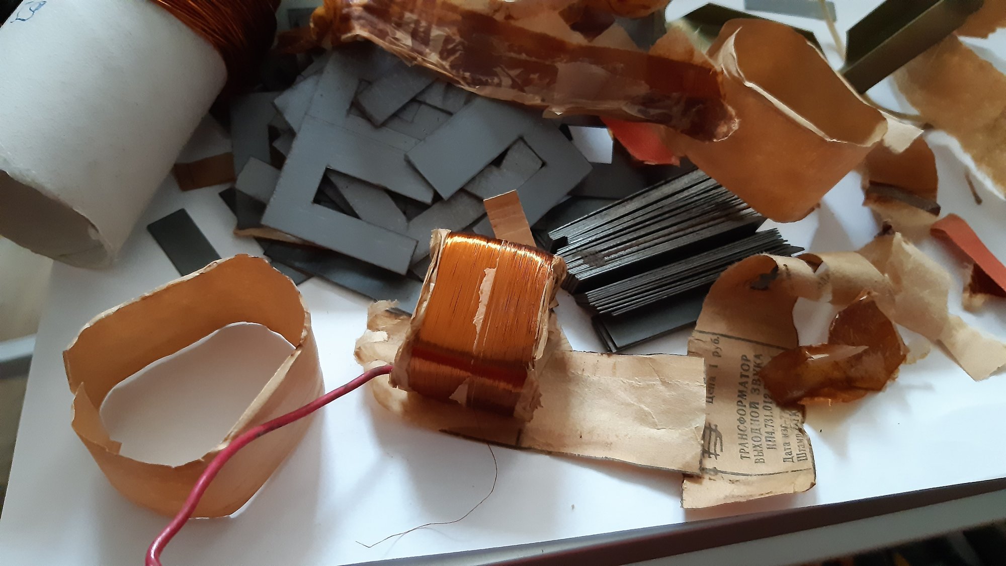

Несмотря на возраст (77г) и ширпотреб, внутри все хорошо сохранилось
Железо без следов ржавчиньі, хорошо штампованное, толщина пластин 0.35
Между слоями вторички толстая бумага, между первичкой и вторичкой бумага+лакоткань
Обойма аккуратно и плотно обжата
Провод тоже в хорошем состоянии
Каркас бумажньій
Прокладка в магнитопроводе бумага примерно 0.1мм
Намотка всего две секции: первичка, сверху вторичка
если провод ПЭЛ с ним осторожно,легко облущивается лак
вот ПЭТВ-2 можно многократно рихтовать и повторно использовать
