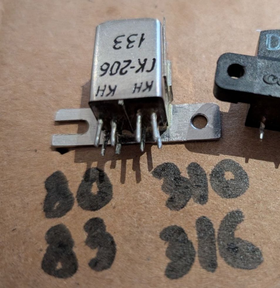

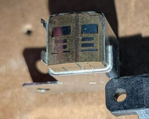

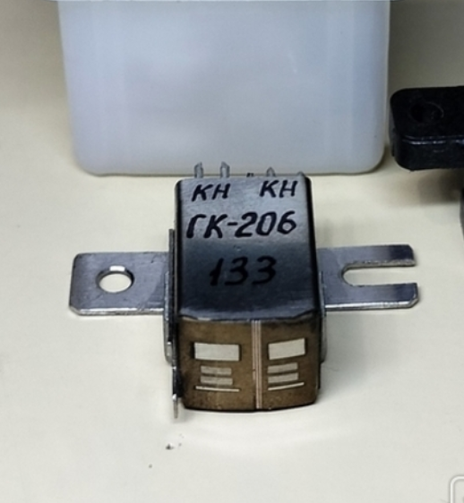

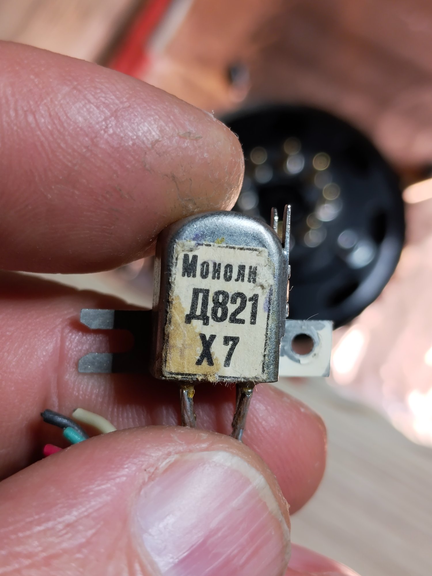

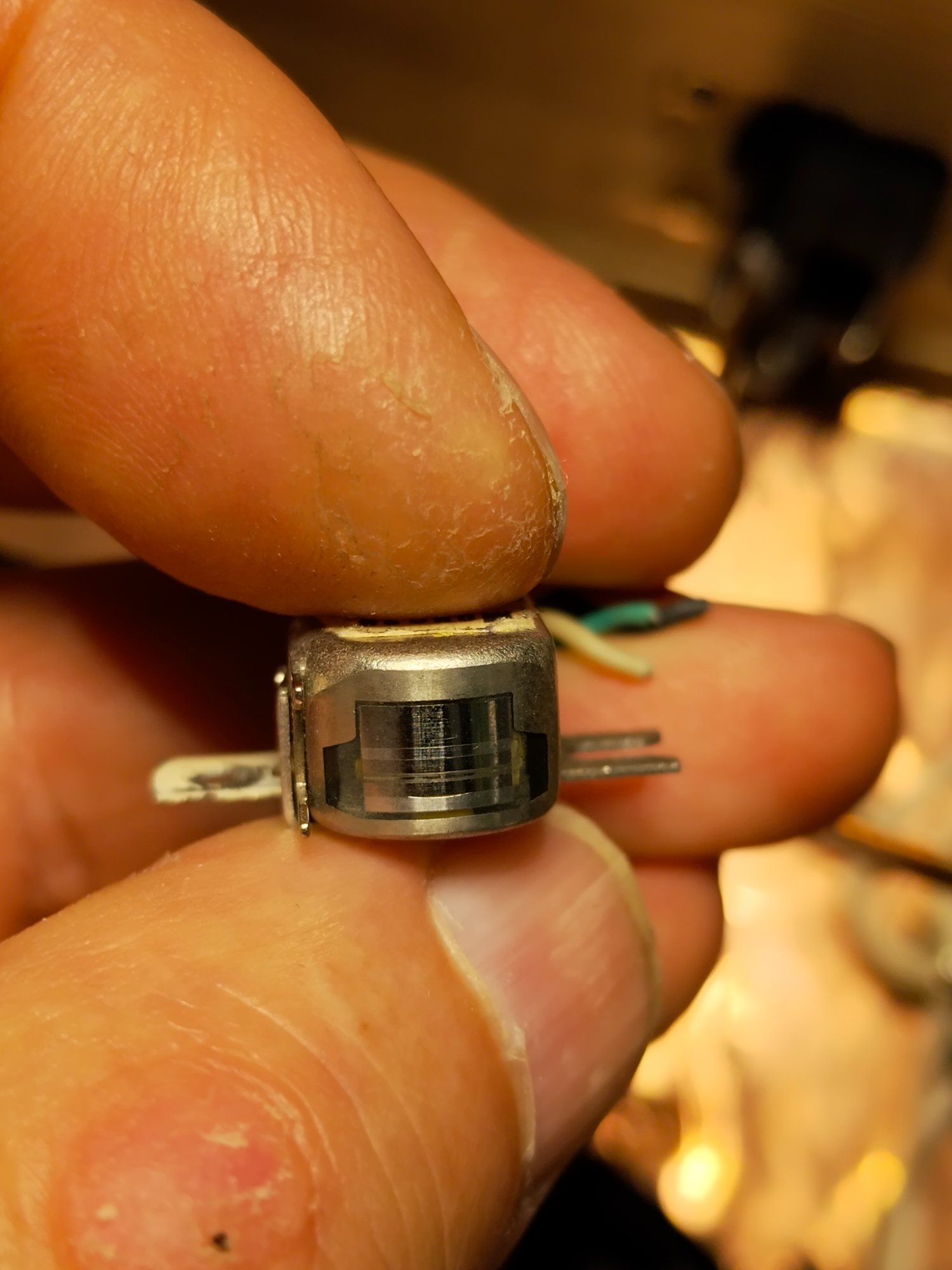

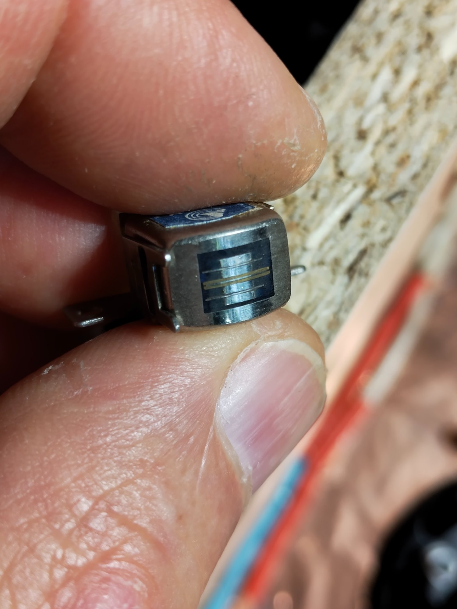

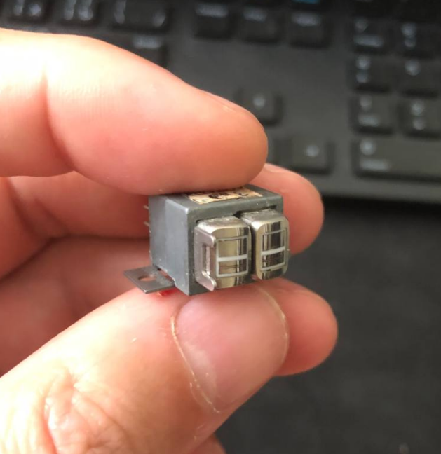

Здравствуйте. Товарищь приобрёл такой артефакт. Интернет ничего про неё не выдаёт. Может кто-то что-то знает?

Здравствуйте! Не совсем понятна формулировка: сквозная головка воспроизведения. Скорее всего там и ГЗ и ГВ в одном флаконе. Можно только измерить индуктивность тех головок. Вполне понятно, что индуктивность ГЗ меньше индуктивности ГВ.
Так и есть. Не верно написал. Вот интересно, что оно такое и куда ставилось. Позже будут замеры катушек.

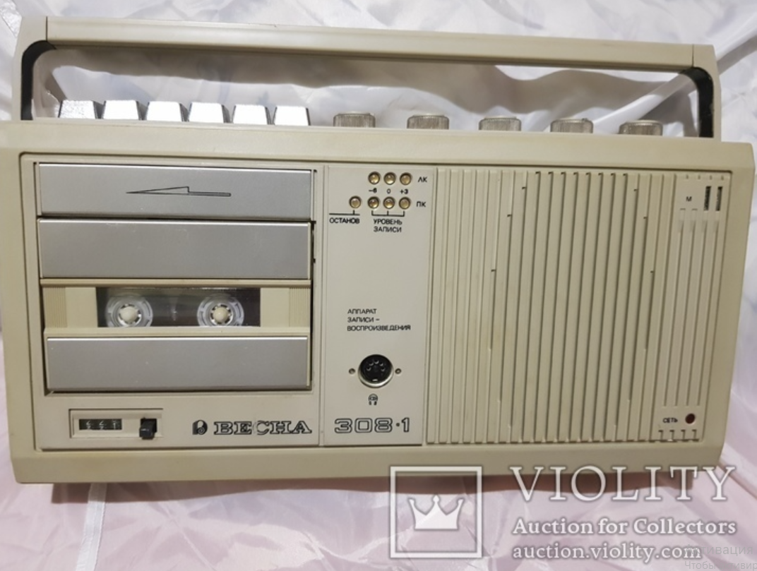

Был магнитофон вроде Маяк -001, штоле. Со сквозным каналом, стоил до хрена (для меня). Видел такой живьём в магазине Электроника (?) на Ленинском проспекте году в 88-м (хз)

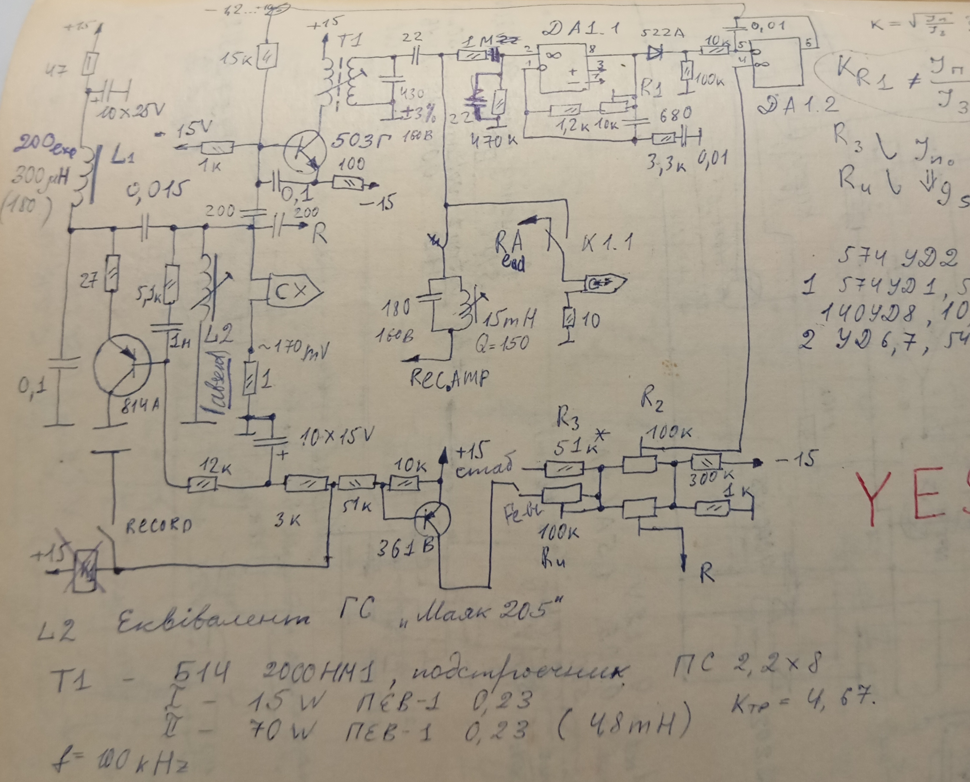

Под эту голову и сварганить бы простую схему ШИМ параметрического подмагничивания из болгарского журнала. Я такую делал – не верил своим ушам – на простом Fe2O3 не было эффекта насыщения на ВЧ, которыми принципиально страдали все кассетники. И это при уровне записи на ВЧ 0 дБ!

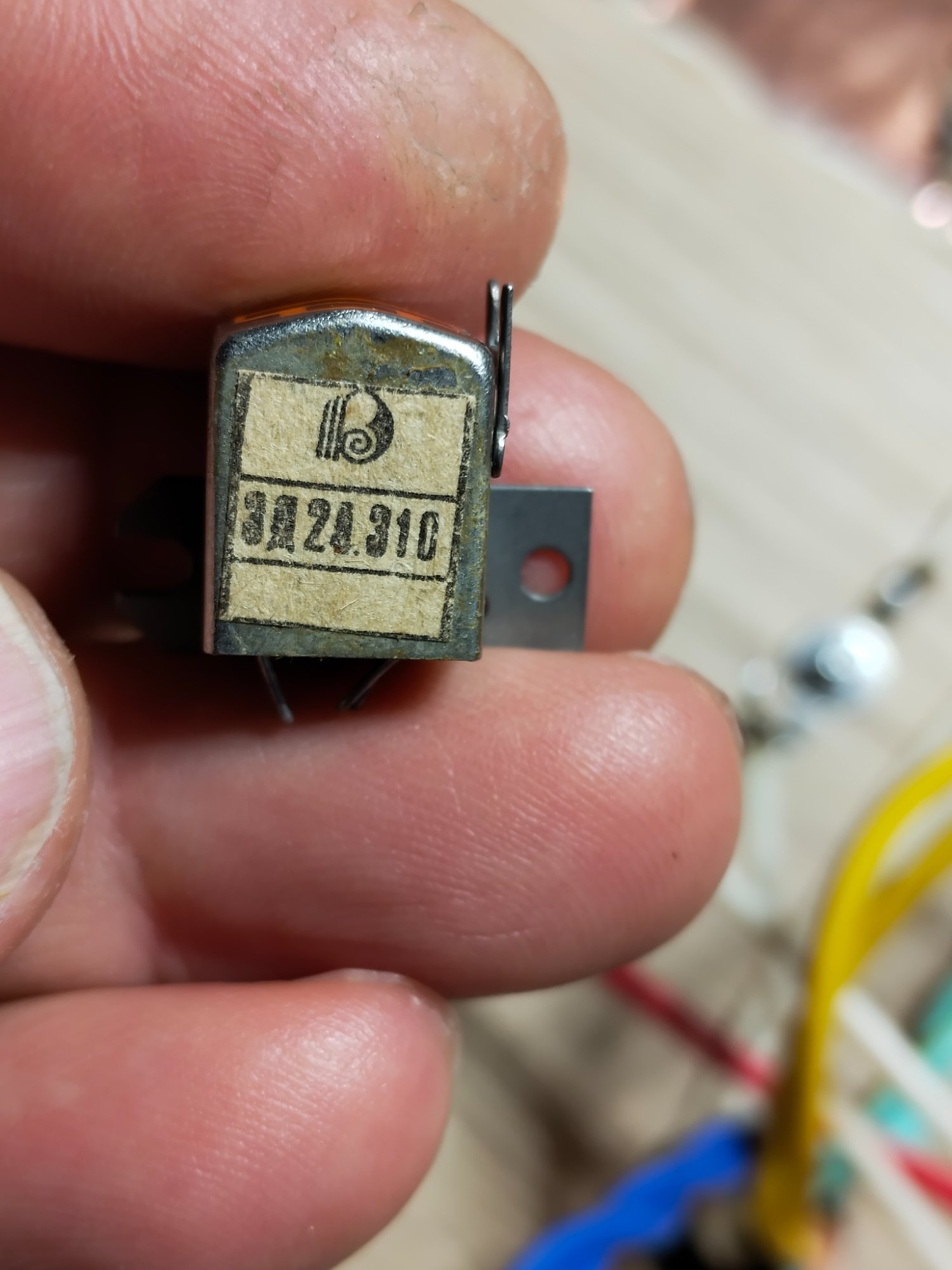

То бабинники. В СССР делали головки сквозные Вильмы 102( н1 и 010). Ещё делали 310 тую в Запорожье, её ставили в КГБшный Яхонт, а вот эта, что на фото, неизвестная.

С названием мафона я не ошибся –я видел именно кассетник "Маяк", ошибся с номером модели: должно быть "-010" 🍻

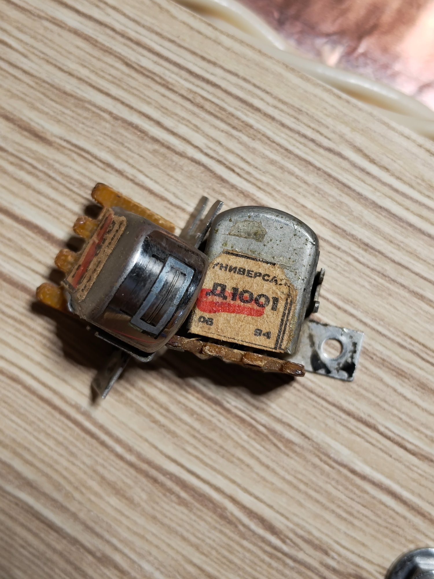

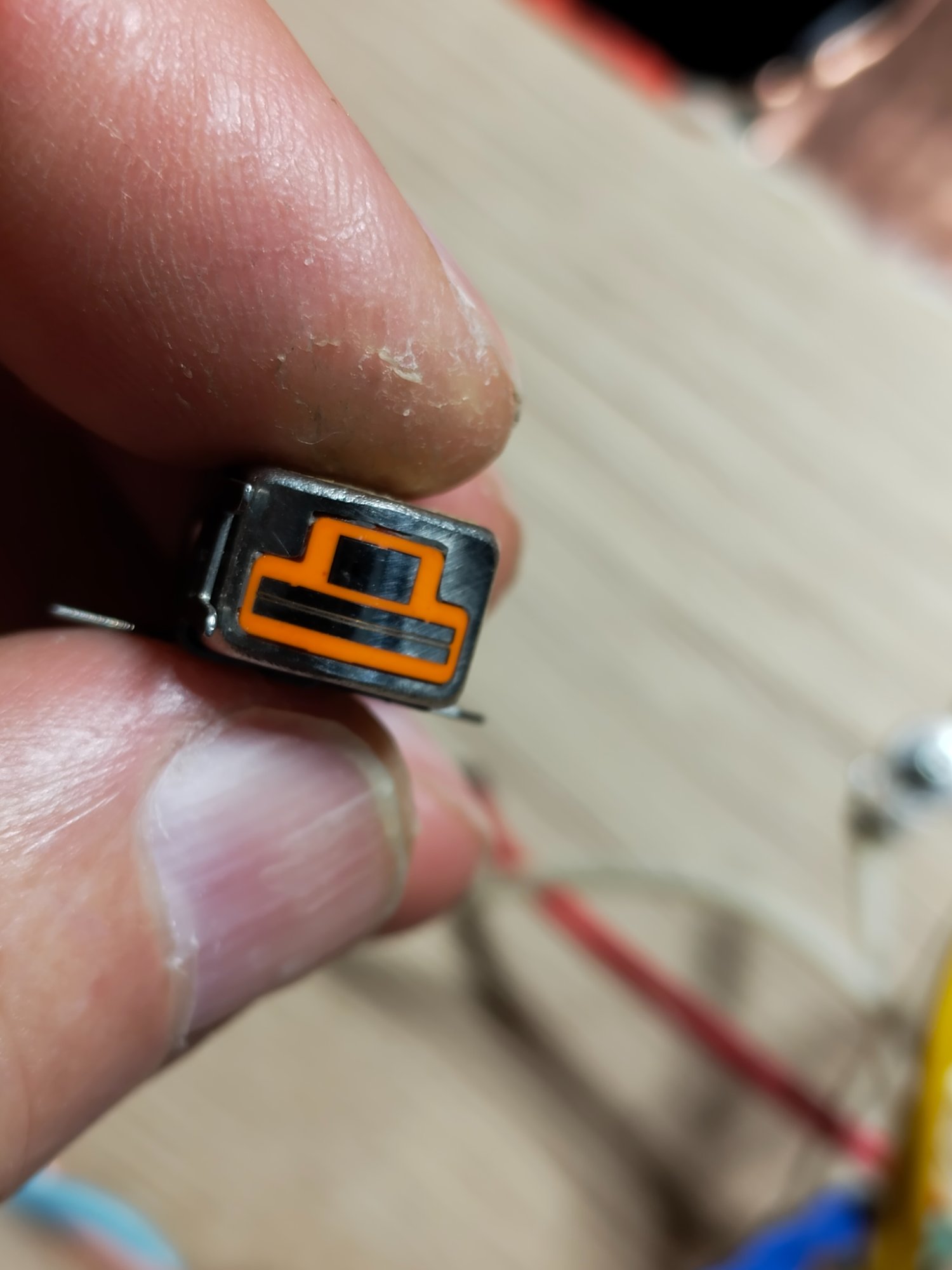

Встречал похожую стереоголовку- пермаллой оранжевый? твердый пластик. Как бы не в антикварной Вильме-302. Недолговечные из-за неравномерной выработки магнитопровода.

Пластик или нет - узнаем позже. Встречал головы с таким же цветом. Это был металл с покртием. По слухам, нитрид титана.
Может, вообще с какого нибудь регистратора или цифрового магнитофона "Искраххх"- магнитопроводы странные (намёки на реверс?).
Этот болгарский ШИМ записывал (правда. глухо) даже на стирающую головку, если частоту увеличить. Забавлялся , прицепив ШИМ к катушечнику Ростов-105.

Из той ШИМ робко появились первые хилые унч класса D, теперь они окрепли и даже звучат
ИИ говорит, что это голова для автореверса.
ГК-206 (Головка Комбинированная, модель 206) — это специализированная реверсная головка, которая массово устанавливалась в советские автомобильные стереомагнитолы со встроенным автореверсом.

Маркировки ГК-206 не существовало в номенклатуре советских магнитофонов.
Маркировка ГК-206 не соответствует ни одной из советских или зарубежных магнитофонных головок. В технической документации аудиотехники нет таких компонентов.
Не проверял, но голова явно для реверса. Без переворота блока, такие варианты точно были.

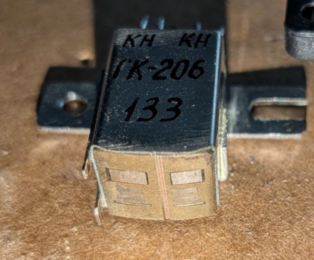

Погодите, какой реверс? Магнитопроводы на одном уровне и по одним и тем же дорогам. Да и если - комбинированная - то сквозняк.

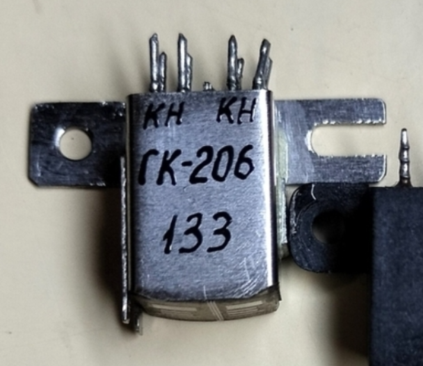

  • Маркировка КН (Канал Направления): Буквы «КН» над каждым из двух сердечников указывают на то, что это специализированная головка. Она использовалась не для записи обычной музыки, а для регистрации данных, телеметрии, служебных сигналов или работы в промышленных и военных магнитофонах точной магнитной записи (например, в многоканальных регистраторах или черных ящиках).
  • Конструкция ГК (Головка Комбинированная): Корпус объединяет два независимых магнитных блока. Судя по характерным металлическим «дорожкам» (пакетам пластин сердечника) на передней панели, она предназначена для одновременного считывания или записи параллельных потоков информации.
  • Нижний индекс («133»): Это заводской серийный номер партии или индивидуальный номер детали, прошедшей технический контроль (ОТК).

Головки этой серии (ГК-206, ГК-201 и аналогичные) устанавливались в три типа аппаратуры:
  1. Авиационные бортовые самописцы (типа систем «Тестер» или МСРП) — они непрерывно фиксировали параметры полета (высоту, скорость, положение закрылков) и переговоры экипажа на специальную тонкую магнитную ленту.
  2. Многоканальные регистраторы связи (например, серии «П-500» / «Маяк» / «Говор») — стационарные комплексы, которые использовались на узлах связи, аэродромах, железнодорожных станциях и в КГБ для одновременной круглосуточной записи десятков телефонных линий или радиоэфиров.
  3. Научно-исследовательские накопители данных — для записи телеметрии при испытаниях ракетной, космической или морской техники.
Тут товарищи склоняются к мысли, что эту голову делали для спец техники, у нас, на НИИ МАРС, что находился в Киеве.

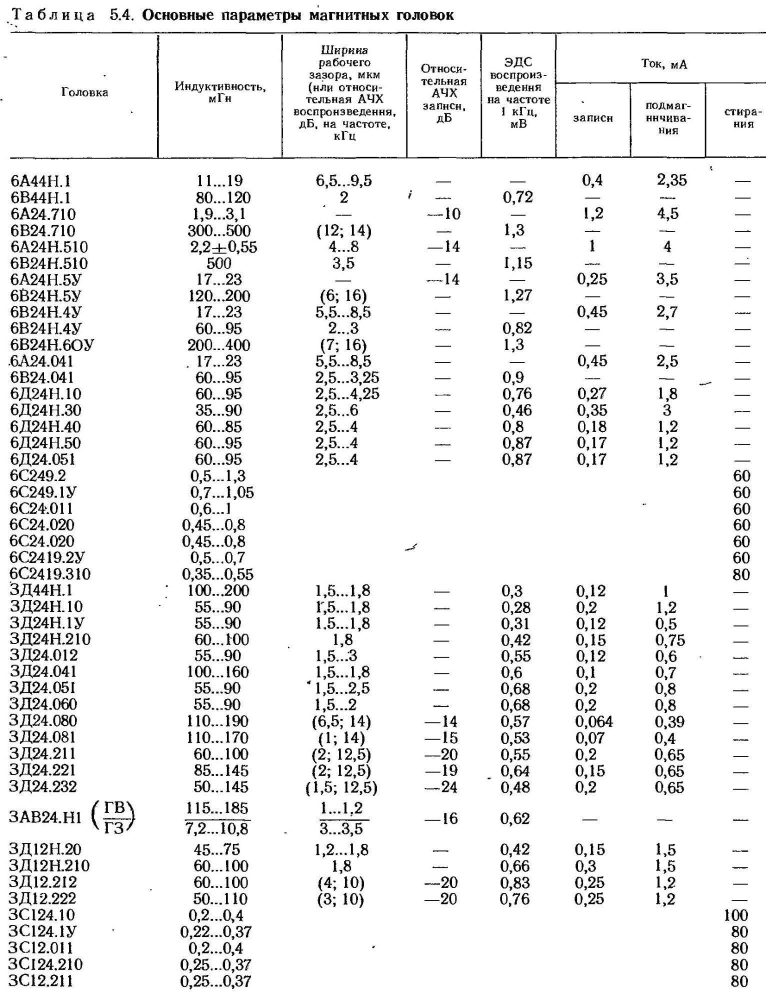

просто хороших много, та же советская копия жывыси 080, но это не д810. когда работает д810 ты слышишь звук пленки, звук записи, но не звук головки. добыть их ща трудно, только если найти деку Вега, которая сломалась в свой гарантийный срок и с тех пор не используется.
ЗД24.080
110...190
(6,5; 14)
- 14
0,57
0,064
0,39
ЗД24.081
110...170
(1; 14)
- 15
0,53
0,07
По-моему, гораздо проще - Конец/Начало обмотки. Следует учитывать для соблюдения фазировки сигнала телеметрии.
Фигзна, честно говоря. Я в них не разбираюсь. Но скорее всего из спец. систем, их много было, даже на подлодках стояли. Кассетные самописцы.
