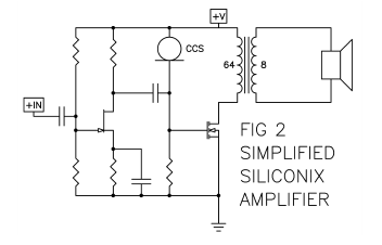

Хирага также описал усилитель 1982 года, по-видимому, созданный в качестве руководства пользователя для Siliconix, с использованием N-канального мощного МОП-транзистора VN64GA, управляемого J-канальным транзистором J106, как показано на рисунке 2.
Он продолжил упрощать эту схему, исключив входной J-канальный транзистор, управляя затвором мощного МОП-транзистора напрямую (рисунок 3).
Вторая версия имела интересное соединение истока транзистора с вторичной обмоткой, обеспечивая как обратную связь для транзистора, так и некоторую «поддержку автоформовщика» выходной вторичной обмотки (рис. 4).

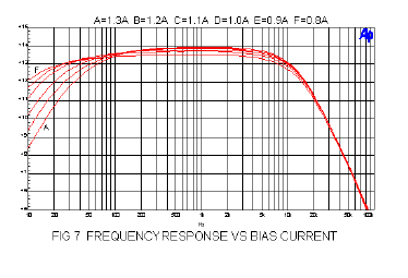

Оценка полосы пропускания и искажений проводилась при сопротивлении источника, питающего первичную обмотку, 25 Ом. Ток смещения и сопротивление источника являются важными факторами в этой схеме, поскольку они оказывают сильное влияние на искажения и частотную характеристику, особенно на низких частотах. Если ток смещения слишком велик, трансформатор насыщается на низких частотах, искажения увеличиваются, а частотная характеристика страдает, как показано на рисунке 7.

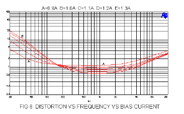

Здесь мы видим пример схемы, где изменяется только смещение, и где больший ток через первичную обмотку создает больший спад на нижних частотах.
На рисунке 8 показан пример искажений в зависимости от тока смещения, и мы видим, что для схем такого типа меньшее смещение улучшает нижние частоты, но большее смещение улучшает средние частоты.
Большее смещение улучшает характеристики усилителя и, попутно, позволяет увеличить мощность. Вы можете понять, что это потребует компромиссов в плане производительности. Импеданс источника цепи, питающей первичную обмотку трансформатора, оказывает аналогичный эффект. Этот трансформатор был разработан для источника с сопротивлением 25 Ом. Типичный однотактный усилитель класса A на МОП-транзисторе, показанный на рисунке 6, имеет собственное выходное (стоковое) сопротивление около пары сотен Ом. На рисунке 6 вы видите переменный резистор R2, который можно использовать для регулировки импеданса источника, со стороны первичной обмотки трансформатора. В примере теста с током смещения 1 А мы видим, что спад на низких частотах (-3 дБ) приходится на 40 Гц. При R2 на 75 Ом он составляет 25 Гц, а при 36 Ом — 18 Гц. Ухудшение искажений при более высоком импедансе источника сравнимо с примером на рисунке 8.

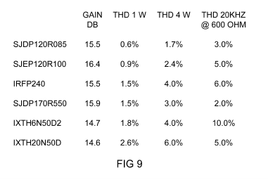

В качестве первого шага я решил провести сравнительное сравнение характеристик усилителей. Используя схему на рисунке 6, я установил напряжение питания 32 вольта, R1 на 1 Ом, R2 на 36 Ом и R3 в открытом состоянии. Напряжение на выводе смещения варьировалось для каждого устройства, обеспечивая ток смещения 1,2 А.
Для каждого устройства измерялись отклик, искажения в зависимости от выходной мощности и искажения в зависимости от частоты. Эти данные были получены при нагрузке 8 Ом, а отклик и искажения в зависимости от частоты были получены при мощности 1 Вт и сопротивлении источника 25 Ом и 600 Ом от входного генератора сигнала.
На рисунке 9 представлена таблица, суммирующая результаты.
Частотная характеристика не показана, она стабильно составляла -3 дБ на частотах 25 Гц и 25 кГц при сопротивлении источника 25 Ом и 600 Ом. Все компоненты имели практически одинаковый уровень искажений при 1 Вт на частотах 1 кГц и 20 кГц при сопротивлении источника 25 Ом, но все имели более высокие искажения на частоте 20 кГц при сопротивлении источника 600 Ом, поэтому я включил эти данные. Все эти компоненты работают достаточно хорошо, и мы отмечаем, что вездесущий и дешевый IRFP240 не отстаёт, однако две детали выделяются. Jfet-транзистор SJDP120R085 имеет наименьшие искажения на всех уровнях мощности и частотах, за исключением 20 кГц (источник 600 Ом), SJEP170R550 превосходит его благодаря низкой входной ёмкости.

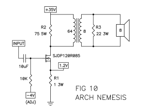

У меня нет ни времени, ни места, чтобы изучить все варианты различных номиналов компонентов с разными устройствами, но мы рассмотрим самый интересный пример – SJDP120R085. Экспериментируя наугад с регулируемыми номиналами и испытательным оборудованием, я остановился на варианте, который показался мне хорошим компромиссом, и представляю его здесь на рисунке 10.

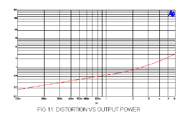

На рисунке 11 показана зависимость искажений от амплитуды для этой версии усилителя.

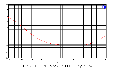

На рисунке 12 показана зависимость искажений от частоты при мощности 1 Вт.
Я подстроил R3, чтобы усилитель имел коэффициент затухания, близкий к 1, и хотя это можно было бы сделать с помощью R2, неплохо иметь небольшое сопротивление на выходе.
Сравнивая показатели усилителя Nemesis Яна с усилителем Arch, я заметил, что оба они могут считаться усилителями мощностью около 6 Вт, при этом у усилителя Jan коэффициент усиления на 3–4 дБ больше. Arch обеспечивает примерно треть меньших искажений в средней полосе при мощности 1 Вт и немного лучшие показатели, чем у усилителя Jan при 6 Вт. Верхний диапазон трансформатора Яна имеет схожие показатели искажений, но имеет примерно на октаву более широкую полосу пропускания.
В нижней части усилителя Jan искажения не такие низкие, но немного меньше.
Навскидку думаю, что трансформатор Яна немного лучше, и готов поспорить, что он намного дороже, чем у Electra Print. Похоже, что транзистор SemiSouth Jfet был лучше, чем транзистор Яна, и я знаю, что он стоил гораздо дороже. В общем, я ожидаю сильного семейного сходства между двумя усилителями.

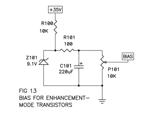

На рисунке 13 показано, как можно настроить смещение для устройств, работающих в режиме обогащения.

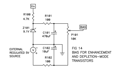

На рисунке 14 показано, как можно настроить его как для устройств, работающих в режиме обогащения, так и для устройств, работающих в режиме обеднения, если вы захотите поэкспериментировать.
На рисунке 14 имейте в виду, что нельзя подавать основное напряжение V+ без внешнего отрицательного источника питания, иначе смещение станет очень высоким. Вы можете собрать свой собственный источник питания по своему усмотрению, и всегда можете обратиться за советами и дружеской поддержкой к нашим отзывчивым помощникам на форуме Pass по адресу www.diyaudio.com.

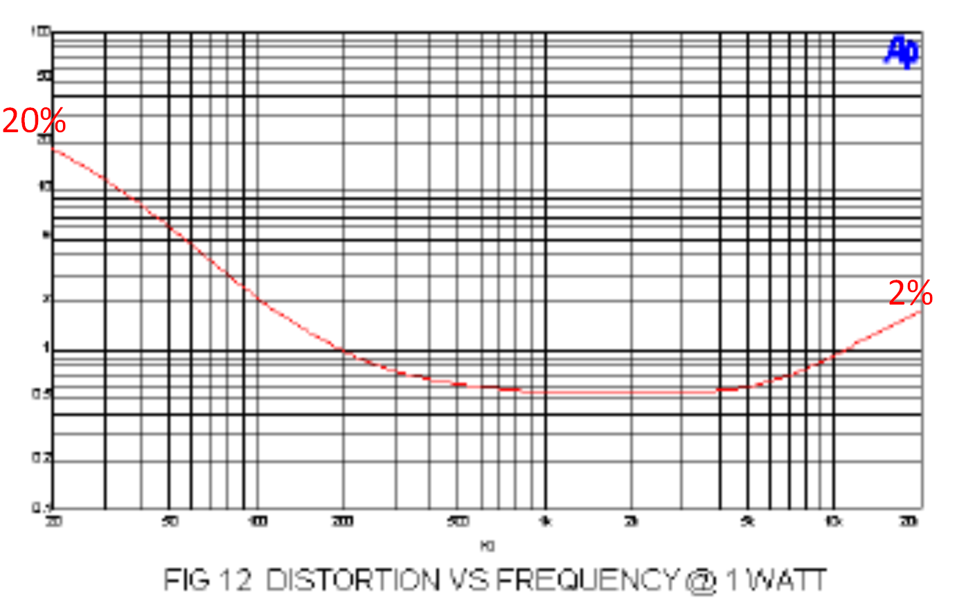

Итак, как это звучит?
В клипе Кг=10%. У паса - 20%.
Как звучит, ты спрашиваешь? Очень интересный звук, говоря речёвками бокарёва.
