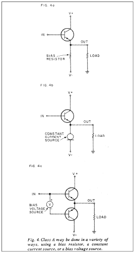

Усилители класса А имеют разные КПД в зависимости от конструкции.
Наименее эффективна схема на рис. 4а, где транзистор смещен резистором, а выходная мощность переменного тока, подаваемая на нагрузку, составляет менее 20% от рассеиваемой мощности в режиме холостого хода.
На рис. 4б показана та же конфигурация, где резистор заменен источником тока, что улучшает линейность и КПД схемы. Значение тока источника постоянного тока должно быть равно или превышать максимальный выходной ток. Следовательно, для пиковой мощности 80 Вт (40 Вт, среднеквадратичное значение) на 8 Ом ток должен быть не менее 3,2 А, что практически означает рассеивание 200 Вт на канал в выходном каскаде в режиме холостого хода.
Двухтактная схема примерно удваивает КПД выходного каскада класса А (рис. 4c), поскольку, в отличие от схемы с источником тока, её ток холостого хода должен составлять лишь половину пикового выходного тока, или 1,6 А в данном примере, для рассеивания мощности в режиме холостого хода около 100 Вт для 40-ваттного усилителя.

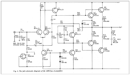

Концептуальная схема усилителя представлена на рис. 5, где вы можете видеть обычный дифференциальный входной каскад на NPN-транзисторах, который управляет PNP-транзистором усиления напряжения. Обе части схемы смещены источниками постоянного тока, как показано на рисунке, а сигнал с коллектора PNP-транзистора усиливается по току транзисторами включенными по схеме Дарлингтона. Выходной каскад работает в классе A, ток которого определяется цепью смещения.
Разбор схемы устройства на рис. 6 начнём с C1, образующего входной фильтр НЧ в сочетании с типичным импедансом предусилителя от 600 Ом до 1 кОм. Более низкие частоты спада могут быть достигнуты с более высокими значениями емкости и источника сопротивления.
Транзисторы Q1 и Q2 включены по схеме традиционного дифкаскада, но в цепь обратной связи и во входные цепи внесены некоторые изменения.
Цепь обратной связи, образованная R3, R4, R5, C2, C4, используется для повышения входного сопротивления до 40 кОм, что обеспечивает низкое значение для входных токов смещения. Это приводит к высокому входному сопротивлению и низкому напряжению смещения. Конденсатор С4 формирует высокочастотный входной сигнал для цепи обратной связи, который снижает усиление усилителя на высоких частотах.
C4 обеспечивает внутреннюю коррекцию на ВЧ, то, что усилитель входного каскада работает самостоятельно, обеспечивает выполнение требований ВЧ коррекции, исключает влияние фазовых искажений выходного каскада и позволяет обеспечить высокую устойчивость системы. Благодаря использованию метода прямой связи, он не снижает возможности нарастания, как компенсация запаздывания, и начинает действовать на частоте около 200 кГц.

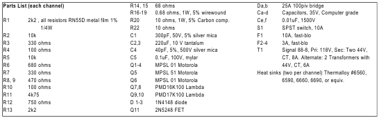

Список деталей (для каждого канала):

На рис. 6 мы также видим два источника тока, образованных транзисторами Q3, R7 и Q4, R10. Они питаются от источника напряжения D1, D2, представляющего собой пару опорных диодов, которые выдают напряжение 1,3 В при прямом смещении током, протекающим через полевой транзистор Q11. Эти 1,3 В на базе Q3 приводят к падению напряжения 0,6 В на R7, что обеспечивает источник тока 2 мА. Таким образом, Q4 работает при токе 6 мА (0,6 В)/(100 Ом) и имеет дополнительный резистор R8, который является причиной падения опорного напряжения при насыщении Q4 во время отрицательного среза, улучшая время восстановления. Напряжения Q11 и R8 для подачи тока на диоды D1, D2, которые создают опорное напряжение для источников тока. Q11 и R8 самостоятельно выбирают источник тока и используют вместо резистора для смещения диодов, что обеспечивает более высокое снижение напряжения питания для схемы отрицательной половины. Это уменьшает уровень напряжения пульсаций примерно на 20 дБ.
Q7-10 — это специальные дополнительные транзисторы Дарлингтона, выбранные специально из-за их надежной и безопасной работы и эмиттерного резистора номиналом 25 Ом для их внутреннего драйвера. Они не могут быть изменены пользователем, и большинство производителей используют в этом месте сопротивление около 100 Ом, что приводит к значительному уменьшению смещения на драйверном транзисторе.
СМЕЩЕНИЕ ВЫХОДНОГО КАСКАДА
Схема смещения Q6 D3 и R12 R13 служит для управления током холостого хода выходного каскада. Она начинается с умножителя напряжения, состоящего из R11R12 и Q6, напряжение, на Q6, равно (0,7 В) х (R12 + R11)/R12.
Добавление D3 и R13 обеспечивает обратную связь и уменьшает смещение при большом токе выходного транзистора Q7. В этом усилителе класса A, смещение ограничивает переменное напряжение.

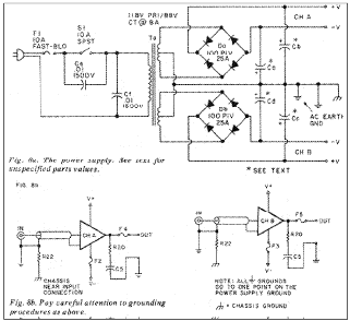

На рис. 8а и рис. 8б показана интеграция двух каналов усилителя в общей схеме.
Здесь мы видим источник питания, который в данный случай требуется переменная обмотка 44 В с выводом от средних концов и током 6 А для каждого канал. Хотя два таких трансформатора справятся с этой частью, Signal 88-8 справится с этим разделением, поскольку имеется два разных комплекта вторичных обмоток, рассчитаных на 8 А каждый.
Рис. 8b также демонстрирует предпочтительный метод заземления различных компонентов системы, и если не указано иное, каждое заземление в системе должно возвращаться, как показано, только в одну точку на шине заземления конденсаторов источника питания. На входных клеммах обратите внимание, что заземление разъёма не подключено к шасси, а подключено через резистор 10 Ом к шасси в этой точке.
ХАРАКТЕРИСТИКИ ПИТАНИЯ
Диодные мосты потребуют определённого отвода тепла, которое легко обеспечивается металлическим шасси. Радиаторы усилителя и любых других крупных металлических деталей должны быть заземлены на шасси, которое, в свою очередь, подключено к точке заземления. Значения ёмкости источника питания можно реалистично определить, учитывая численное значение W C R, где W — частота сети (377 рад/с), C — ёмкость источника питания, а R — сопротивление нагрузки.

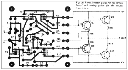

На рис. 9 представлен полноразмерный вытравленный шаблон печатной платы для усилителя.
На рис. 10 показано расположение компонентов на плате и подключений к выходному каскаду.
При установке пластиковых транзисторов на плату дважды проверьте их цоколёвку и установите их с максимально длинными выводами, чтобы тепло не распространялось по выводам, впаиваемым в плату. (Прикрепить радиаторы к выводам во время пайки также является хорошей идеей. -Ред.) На рис. 10 также показаны соединения от платы к входу.
Выход и выходной каскад. Длина проводов должна быть короткой, а кабель входного сигнала должен располагаться на расстоянии от кабеля питания и выходного кабеля. После установки выходных транзисторов на радиаторы с использованием слюдяных изоляторов, силиконовой смазки и соответствующего крепежа надо проверить отсутствие короткого замыкания между корпусами транзисторов и радиатором.

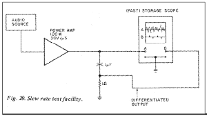

Читая рекламу усилителей с быстродействием 100 В/мкс, легко потерять представление о скорости нарастания музыкальных сигналов. Мы слишком мало знаем, какие именно скорости нарастания встречаются в реальных Hi-Fi системах. Чтобы получить такое представление, я собрал схему, показанную на рис. 20,
где усилитель мощностью 100 Вт, способный выдавать 30 В/мкс на нагрузку, имеет RC-дифференцирующую цепь на выходе. Цепь, состоящая из конденсатора ёмкостью 0,1 мкФ и резистора сопротивлением 1 Ом, имеет выходную характеристику 100 мВ/(Vus), которая поступает на осциллограф.
Одновременно я подключил выход усилителя к анализатору спектра, который детектировал пиковый спектр в диапазоне 0–100 кГц. Я просмотрел несколько картриджей и множество записей, пытаясь найти источник сигнала, который обеспечивал бы максимальную частотную составляющую. В конечном итоге я использовал тензодатчик Panasonic 451EPC (с собственным предусилителем/источником питания) и японская аудиофильская запись на лейбле RCA «Check Up Your Sounds Vol. 1». Эта комбинация обеспечивала феноменальную мощность высоких частот, достигавшую -25 дБ (референсные пики ниже 20 кГц) на частоте 50 кГц. Если бы усилитель был ограничен, я бы измерил скорость нарастания 30 В/мкс, но без ограничения максимальный измеренная скорость нарастания сигнала составила 1,5 В/мкс.
В других записях и с другими картриджами пиковый нарастающий сигнал 0,5 В/мкс встречался чаще и обычно ассоциировался с тарелками и синтезаторами, но не с фортепианным или вокальным материалом. Мне это показалось интересным, поскольку я всегда представлял себе более высокую скорость нарастания сигнала, чем получил. Это, безусловно, заставляет задуматься, не является ли значение высокой скорости нарастания сигнала чем-то вроде коэффициента демпфирования, где очень высокие значения снижают качество звука.

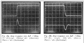

показан прямоугольный сигнал частотой 10 кГц плюс-минус 10 В на нагрузке из конденсатора ёмкостью 2 мкФ и резистора 1 Ом, демонстрирующий небольшой хорошо затухающий звон, генерируемый индуктивностью провода.
Чтобы лучше понять требования, предъявляемые к усилителю, на рис. 22А и 22В
показана реакция усилителя на перепад напряжения, где дополнительная кривая показывает величину выходного тока усилителя одновременно с выходным напряжением. (Вертикальная: верхнее: 10 В/дел.; нижнее: 10 А/дел.; горизонтальное: 10 мкс/дел.) На той же нагрузке 2мкФ и 1 Ом.
Из них видно, что усилитель выдаёт почти 15 Ампер при высокой скорости нарастания без искажений формы сигнала.
Усилитель был испытан с модифицированными усилителями Dayton Wright XG8 MK III с импедансом 0,5 Ом в диапазоне частот от 4 до 20 кГц без проблем. Он звучит хорошо.

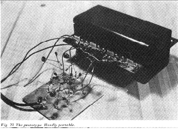

Для тех, кто интересуется, на рис. 23 представлена фотография оригинального прототипа одного канала.
Он до сих пор работает довольно хорошо. Однако он не очень портативный. Удачи.
