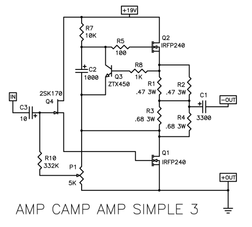

Как уже упоминалось, нам нужна простая конструкция с хорошим звучанием. Последние двадцать лет я писал об однокаскадных усилителях «Zen» и других простых схемах, и мы собираемся использовать некоторые из них для достижения желаемого результата. Вот очень упрощённая схема:

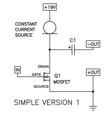

В этой схеме мы видим один усилитель Q1 – N-канальный силовой МОП-транзистор. На схеме три вывода обозначенные как «Исток», «Сток» и «Затвор». Входной сигнал поступает на вывод затвора МОП-транзистора, а выходной — на вывод стока. Исток подключен к заземлению схемы. Такая схема включения известна как режим «Общий исток». Из трех возможных режимов работы усилителя на полевом транзисторе этот обеспечивает усиление как по напряжению, так и по току.
Этот МОП-транзистор с общим истоком работает в однотактном режиме класса A. Это означает, что питание поступает на него только одной полярности, и транзистор постоянно проводит ток.
Этот ток поступает на транзистор через источник постоянного тока, представляющий собой схему, которая обеспечивает постоянный ток (в идеале) независимо от напряжения. Этот постоянный ток распределяется между МОП-транзистором и громкоговорителем, а входной сигнал изменяет степень распределения этого тока между этими элементами, что и приводит в действие громкоговоритель.
Обратим внимание, что режим работы с общим истоком по сути инвертирует фазу усиленного сигнала, поэтому мы изменили полярность выходных клемм, чтобы учесть это.

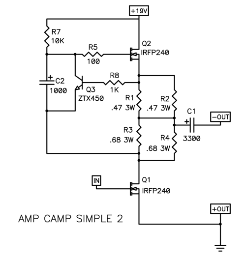

Вы можете приобрести источник постоянного тока на интегральной схеме, но мы собираемся разработать свой собственный, отчасти для того, чтобы сделать его своими руками, а отчасти потому, что хотим изменить его характеристики для улучшения характеристик. Вот схема с некоторыми дополнениями, демонстрирующими фактическую дискретную схему нашего источника тока:
Прежде всего, отметим, что Q1 теперь имеет конкретное обозначение IRFP240 – это отличный, проверенный временем, мощный МОП-транзистор, существующий уже более 20 лет. Также имеется Q2 – МОП-транзистор того же типа. Вокруг Q2 расположены несколько резисторов, небольшой транзистор Q3 и конденсатор. Эти элементы выбраны для управления Q2 таким образом, что он действует как источник постоянного тока, который управляется переменным током, что благоприятно влияет на усиление обеспечиваемое Q1.
Q3 используется для настройки работы Q2 по постоянному току путем регулирования постоянного напряжения на конденсаторе C2. Это позволяет установить источник тока с постоянным значением, измеряя падение напряжения между истоком Q2 и стоком Q1 и поддерживая его на уровне, равном напряжению база-эмиттер, необходимому для открытия Q3 – около 0,65 В.
Переменный ток в этой схеме регулируется путём отвода выходного напряжения на динамик от средней точки резисторов R1–R4. Такая схема имеет несколько названий, включая SRPP и SEPP, но мне больше всего нравится «мю-повторитель».
В представленной выше схеме пока не предусмотрено обеспечение необходимого постоянного напряжения на выводе затвора Q1. Кроме того, пока не предусмотрена отрицательная обратная связь, необходимая для создания достаточно низкого выходного импеданса и достаточно низких искажений, чтобы обеспечить приемлемые характеристики усилителя.
В схеме ниже для достижения этих целей показаны дополнительные элементы Q4, P1, C3 и R10. C3 позволяет устанавливать постоянное напряжение на затворе Q1 (около 4 вольт), которое поступает через P1 и R10. Q4, полевой транзистор с общим стоком, работает в режиме с общим стоком и обеспечивает буфер, поддерживающий высокое входное сопротивление. Это поможет управлять ёмкостью затвора Q1, когда придёт время включить эту схему в петлю обратной связи, сохраняя при этом входное сопротивление достаточно высоким, чтобы избежать проблем со схемами предусилителя.
Прежде чем получить окончательную схему, необходимо добавить ещё несколько деталей:
Здесь добавлена петля обратной связи, образованная R12 и R11. Также мы добавили R9, который задаёт ток Q4, и R6, который предотвращает паразитные колебания в полевом транзисторе Q1. Полевой транзистор Q2 имеет аналогичный резистор «затворного стопора» R5. R14 используется для сброса постоянного напряжения через конденсатор C1, предотвращая броски напряжения при добавлении или отключении источников и нагрузок.
И, конечно же, нам понадобится светодиод и резистор для него R13.

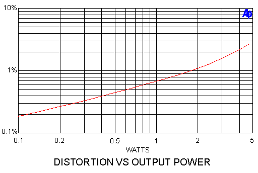

Характеристики

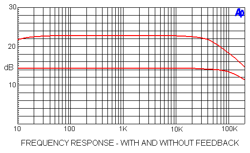

В результате построения этой схемы получается усилитель мощности с коэффициентом усиления по напряжению 14 дБ и выходной мощностью 5 Вт. Входное сопротивление составляет 10 кОм, а коэффициент затухания — около 3. Выходной шум с импульсным источником питания составляет около 100 мкВ.
Ниже представлена кривая зависимости коэффициента усиления усилителя на 8 Ом при мощности 1 Вт от частоты. Верхняя кривая соответствует коэффициенту усиления без обратной связи, а нижняя — с обратной связью примерно 9 дБ, предусмотренной в схеме. Ширина полосы пропускания без обратной связи составляет около 70 кГц, а с обратной связью — 200 кГц.

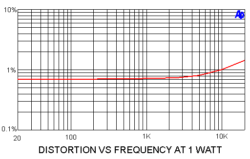

Ниже представлена кривая зависимости искажений на 8 Ом при частоте 1 кГц от выходной мощности. На низких уровнях мощности искажения представляют собой вторую гармонику, а третья гармоника проявляется при мощности свыше 2 Вт.
Вот зависимость искажений от частоты, полученная при мощности 1 Вт:

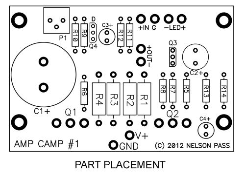

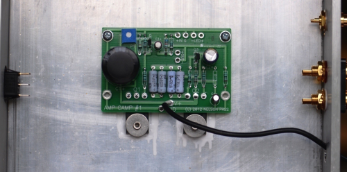

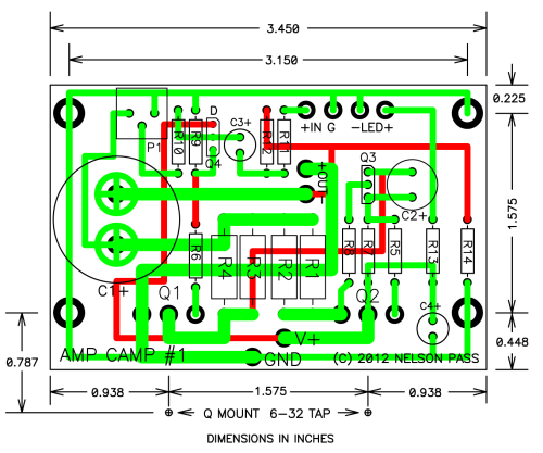

Я разработал следующую печатную плату для этого усилителя, которая использовалась на первом мероприятии Amp Camp. Она скоро поступит в продажу на сайте diyAudio, и вот её изображение, а также установочные размеры и т.д.
Она предназначена для установки на плоскую поверхность радиатора вместе с выходными транзисторами. Каждый канал усилителя имеет собственный импульсный источник питания, потребляющий около 1 А постоянного тока. Источник питания должен быть способен кратковременно отдавать более 2 А тока. При напряжении 19 В рассеиваемая мощность усилителя составляет около 20 Вт, а радиатор, на котором он установлен, не должен нагреваться более чем на 25 градусов Цельсия выше температуры окружающей среды. Это означает, что тепловое сопротивление радиатора должно составлять около 1 градуса Цельсия на ватт.
Мощные транзисторы должны быть надёжно закреплены на радиатор, поскольку они рассеивают 10 Вт каждый или более. Поскольку корпуса транзисторов находятся под напряжением, их необходимо изолировать от радиатора неэлектропроводным, но теплопроводящим материалом, например, слюдяными прокладками и термопастой.
Вот наглядное изображение расположения компонентов:

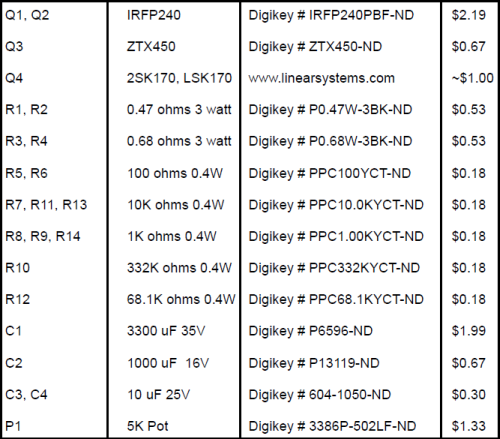

Список деталей
Вот артикулы деталей, большинство из которых имеют номера заказа Digikey и текущую цену за единицу.
Давайте посмотрим... Это примерно 14,25 доллара без учёта доставки и налогов.

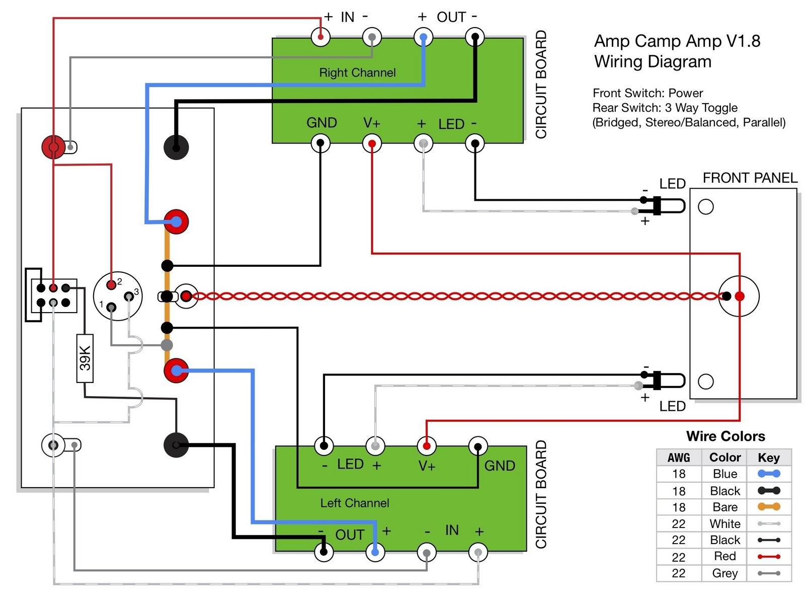

Вот пара фотографий не совсем готовых прототипов, сделанных Нельсоном Броком:

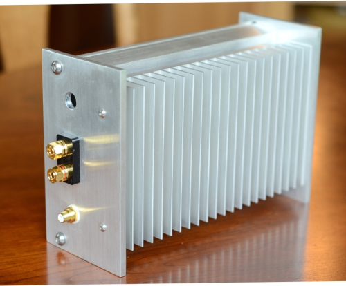

Нельсон Брок- свежий взгляд на радиатор и корпус усилителя. Блеск!
И 19 вольт питание неспроста, скорее всего кирпич питающий к ноутбуку на 4.3 А, тянет оба канала.
Схема Пасса замечательная, лучшее из того, что было прежде, по сути однокаскадный усилитель мощности на гибридном транзисторе с ООС сток-затвор. И на копеечных вертикалах. Супер.

По конструкции представленного УМ не много сомневаюсь. Не так давно здесь на форуме я показывал характеристики повторителей Чуффоли и П.Макуры. Их конструкции собраны примерно по такому же принципу (N-канальный силовой МОП-транзистор с источником тока). Пасс в публикациях не приводит спектры, только кривые зависимости, а на словах пишит =>
Тогда как спектры собранных мною повторителей Чуффоли и П.Макуры на мощности 5...6 Вт имели длиннющий хвост аж до 10 гармоники хоть и низком уровне THD 0,25%. Возможно это связано с отсутствием обратной связи. Будет время возможно повторю усилитель Пасса.
Как говорится, разница в деталях, а они существенны. Звук Чуфолли моему другу и наставнику не нравится.
Ну не только на словах, не надо. Как привык, так показывает, Спектралабом, увы, не пользуется. Но целая толпа покупателей, изучателей и улучшателей, кое-что приводит. Достаточно перерыть несколько тысяч страниц комментариев и посмотреть ссылки в них.
Возможно и по-разному. У него есть усилители с малыми искажениями, а конкретно у этого они огромные, я не стал сохранять и тем более показывать. Но в основном гармоники 2 и 3, остальные под плинтусом.
Повторяю, именно этот усилитель сознательно (в этом я уверен) с высокими искажениями. Но когда слушаешь, то... а сделайте и послушайте.
