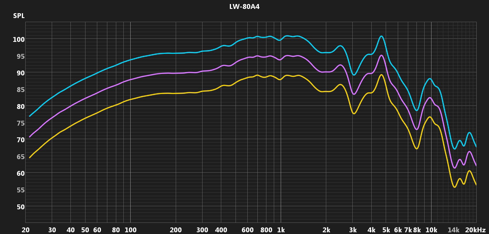

АЧХ динамика LW-80A4 при трех разных напряжениях:
Разница в уровнях 6 дБ. Точно, как в аптеке! Ну а теперь посмотрим на THD:

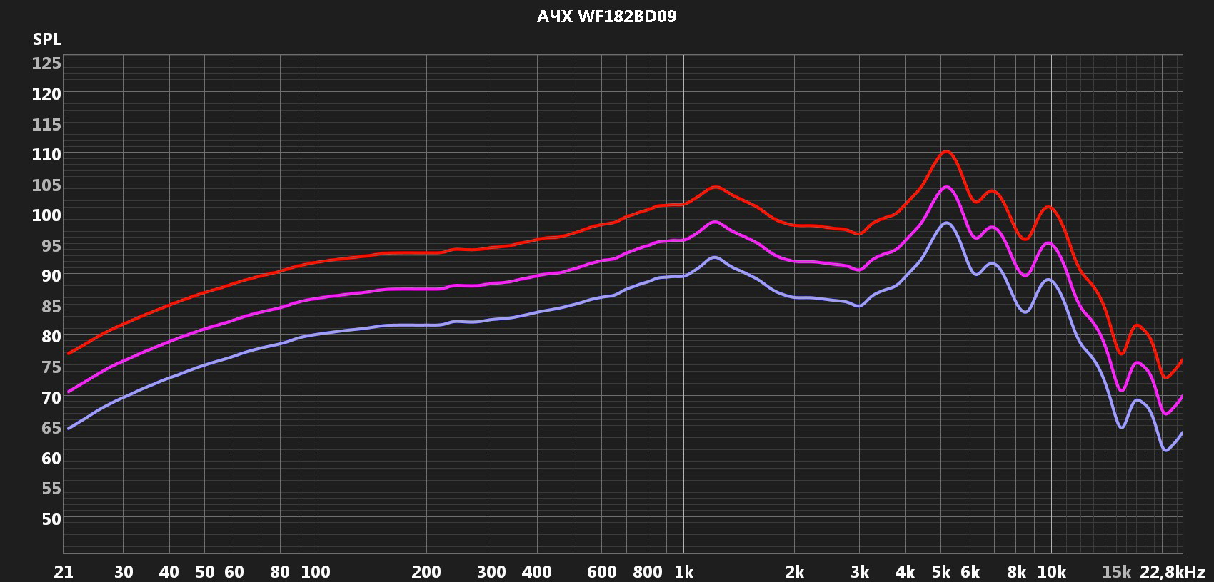

Далее точно такие же графики для динамиков WF182BD09:

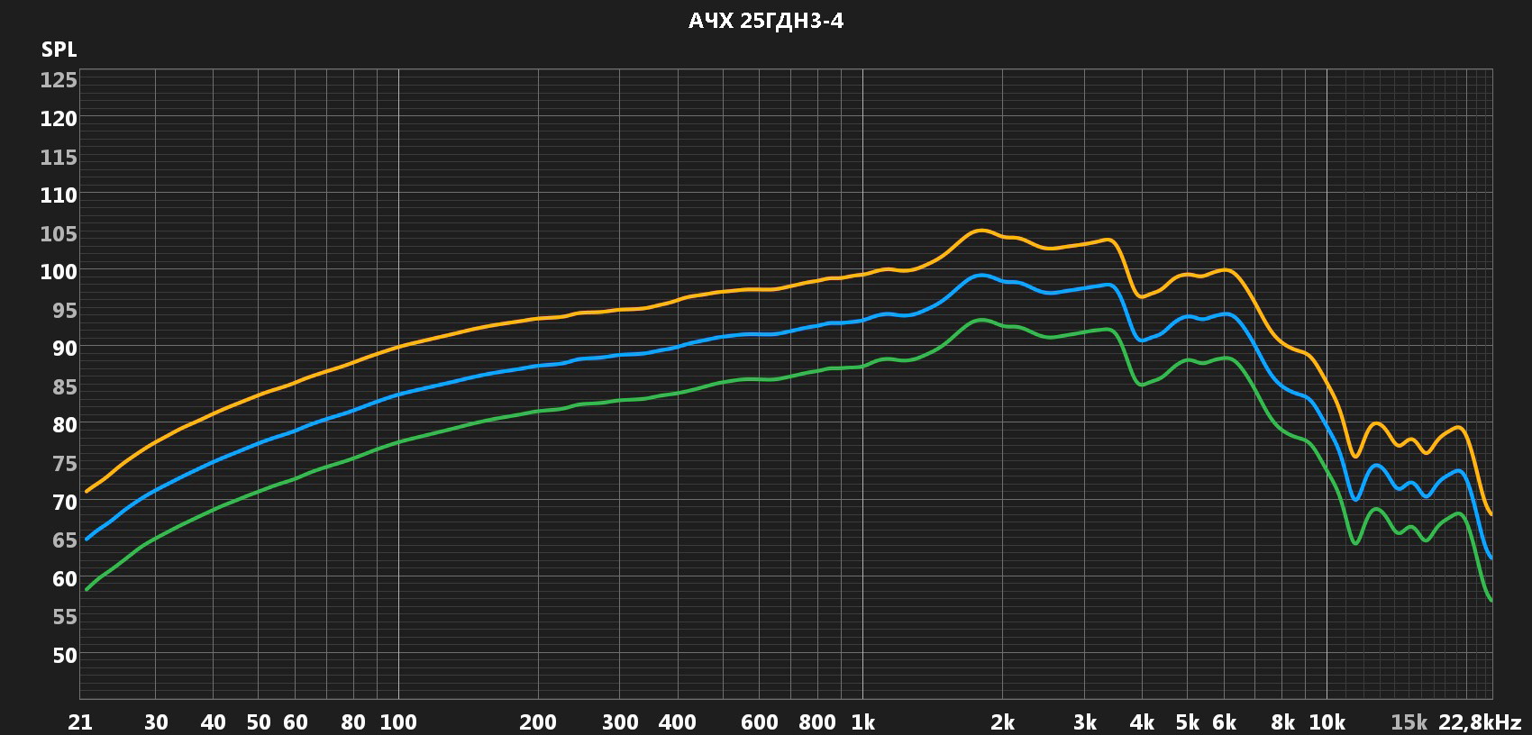

Динамики 25ГДН3-4:

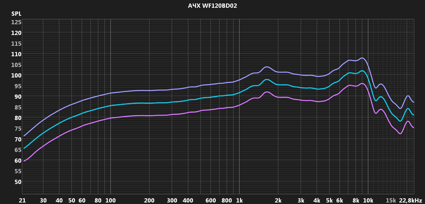

Динамики WF120BD02:

Теперь мои соображения, выводы и вопросы по этому поводу...
Ну, АЧХ я приводил собственно для красоты и чтобы показать, что хар-ки абсолютно одинаковые, только смещены относительно друг друга строго на 6 дБ.
А вот характеристики гармоник на мой взгляд какие-то странные. Посмотрим на первый динамик (LW-80A4). Характеристики сдвинуты практически также, как и АЧХ. Как такое может быть? Гармоники измерены в процентах от фундаментальных частот, т. е. это величины относительные. Как они могут так линейно расти с увеличением напряжения? Лично я этого не понимаю... Может кто растолкует. Может программа делает расчеты некорректно? Может кто-нибудь проделывал такие же замеры в ARTA?
Посмотрим на хар-ки гармоник других динамиков. Там картина неоднозначная. На каких-то частотах кривые расходятся, на каких-то сходятся и сливаются. Почему такое поведение?
Ну, что еще можно сказать... А сказать можно, что предельная мощность, которую можно подавать на динамики, не такая уж и высокая. Например, хваленый и многими любимый динамик 25ГДН3-4... 2Вт для него уже громадная мощща. Искажения вылазят за 1%. Копеечный 8-дюймовик LW-80A4 оказался вполне не плох и по гармоникам и по АЧХ и по TS параметрам и на слух тоже. 2% THD на 40 Гц и 2Вт я практически не слышу. Я как-то его забраковал давно, но видимо напрасно. В трехполосочку вполне пойдет. 7-дюймовичек WF182BD09 вполне хорош, даже получше LW-80A4 будет. Да и Fs=30Гц. Но ценник у него конечно великоват, по сравнению с LW-80A4. 25ГДН3-4 конечно разочаровал. Не знаю, стоит ли вообще тратить время на поделки с ним. Времена кубиков Салтыкова канули в лету... WF120BD02, ну такое себе... Для каких-то колонок в сигаретной пачке. Побаловаться можно...
Еще интересный вывод. До клиппирования динамиков я так и не добрался. 20 Гц не в счет. Это не рабочая частота. Там нужен крутой срез высоких порядков, что я и делаю.
Для замеров динамиков когда-то давно соорудил так называемую коробочку. В ней и усилитель есть. Наверху радиатор от него как раз. Не помню, какая там микруха, но питание видите, 14В. Слабоват усилок. Надо что-то туда помощнее приспособить именно для измерения THD динамиков на моще поболее.
А в итоге, все-таки меня гложут сомнения в правильности измерений и не врет ли тут REW... Вроде хорошая прога, привык к ней, но...

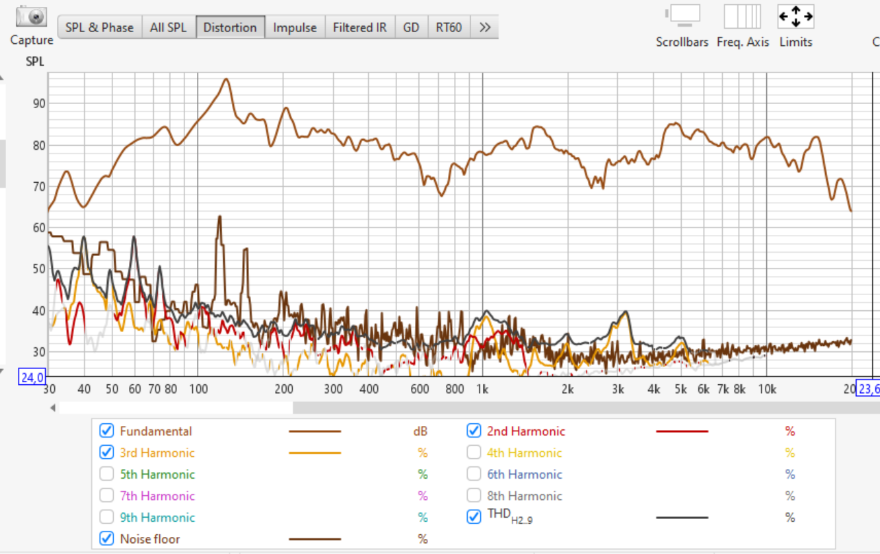

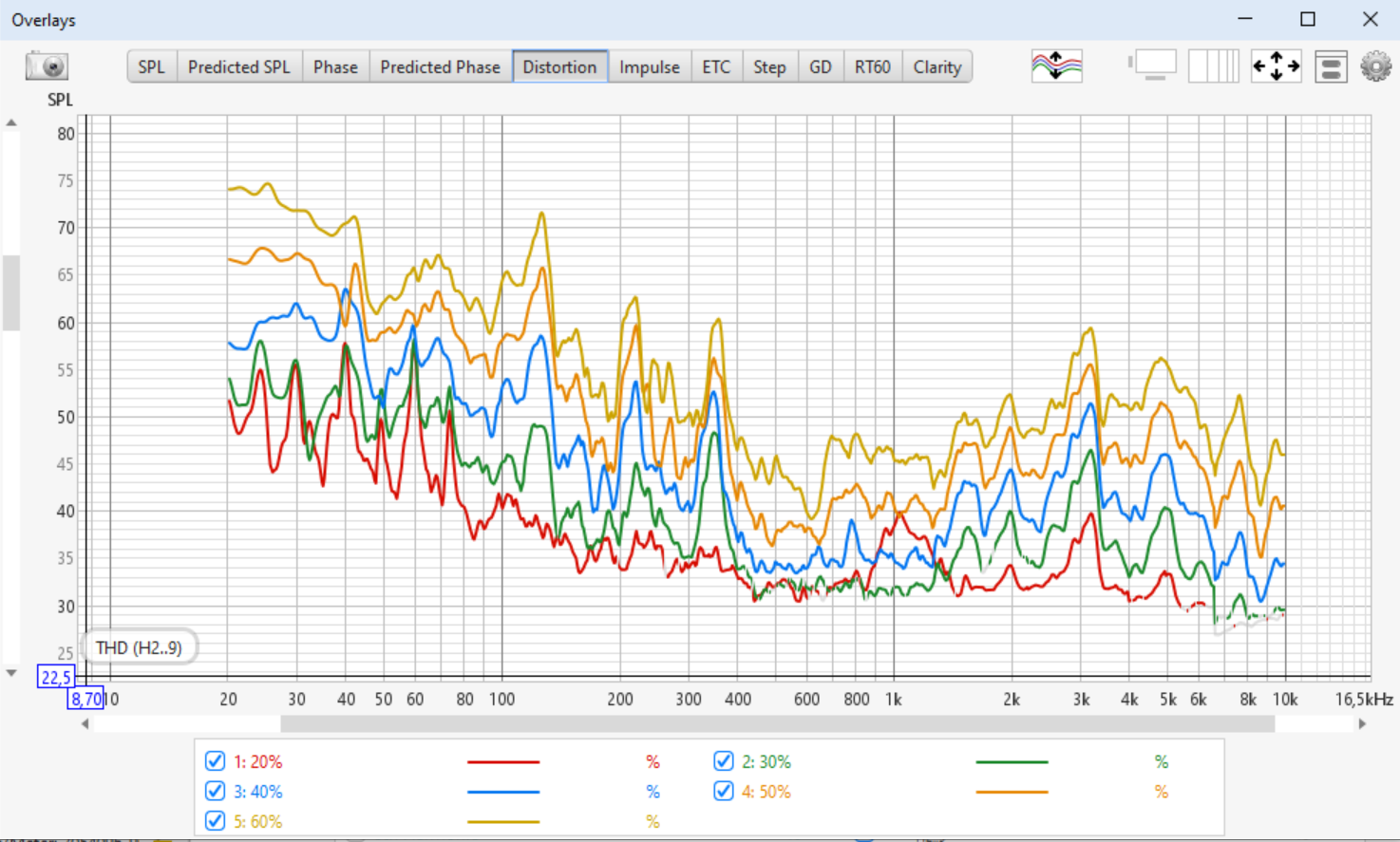

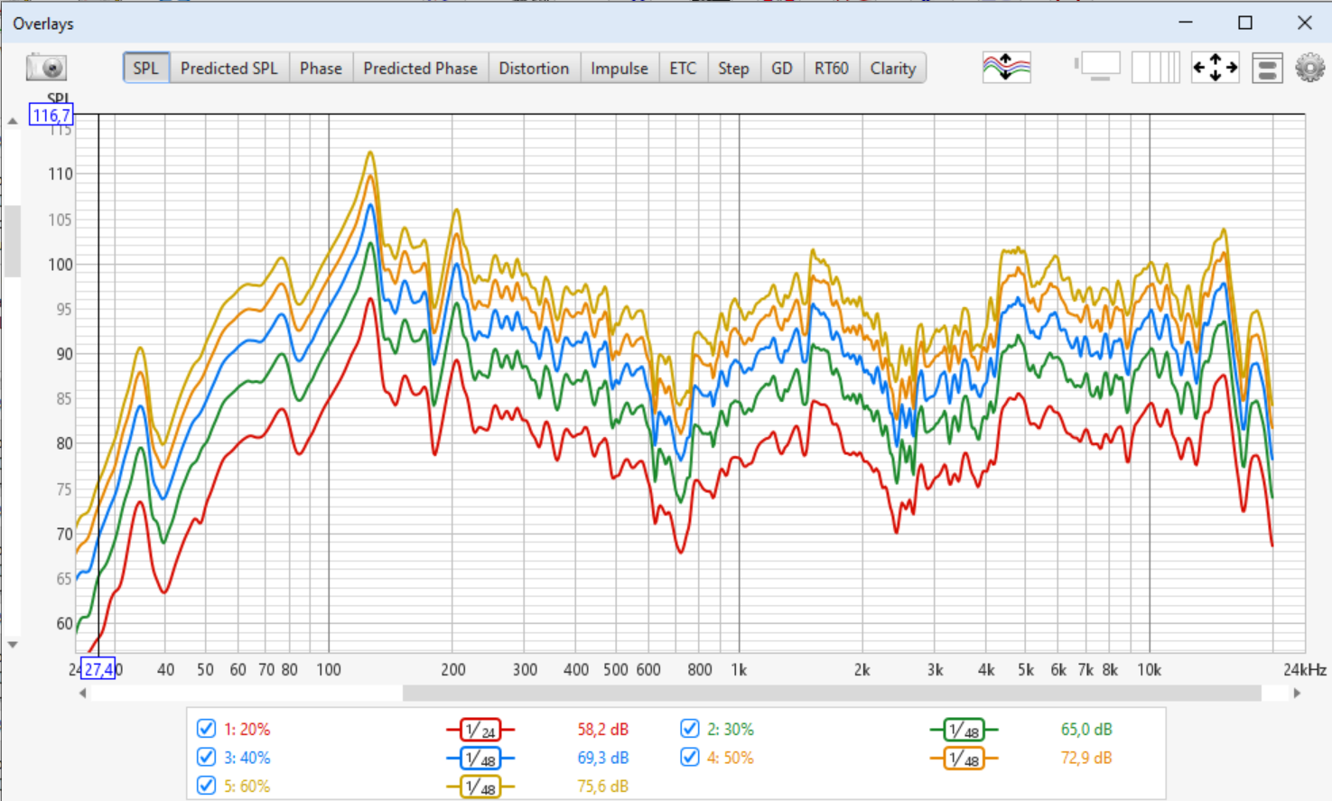

Покопался у себя и нашёл замер трёхполсоки на разной громкости, искажения растут пропорционально росту громкости. Замечу что искажения полученные при 20% лежат на полке шума по этому достоверность этого замера под большим вопросом.
Кстати по форме шумовой полки очень хорошо видны частоты стояков в комнате. _da

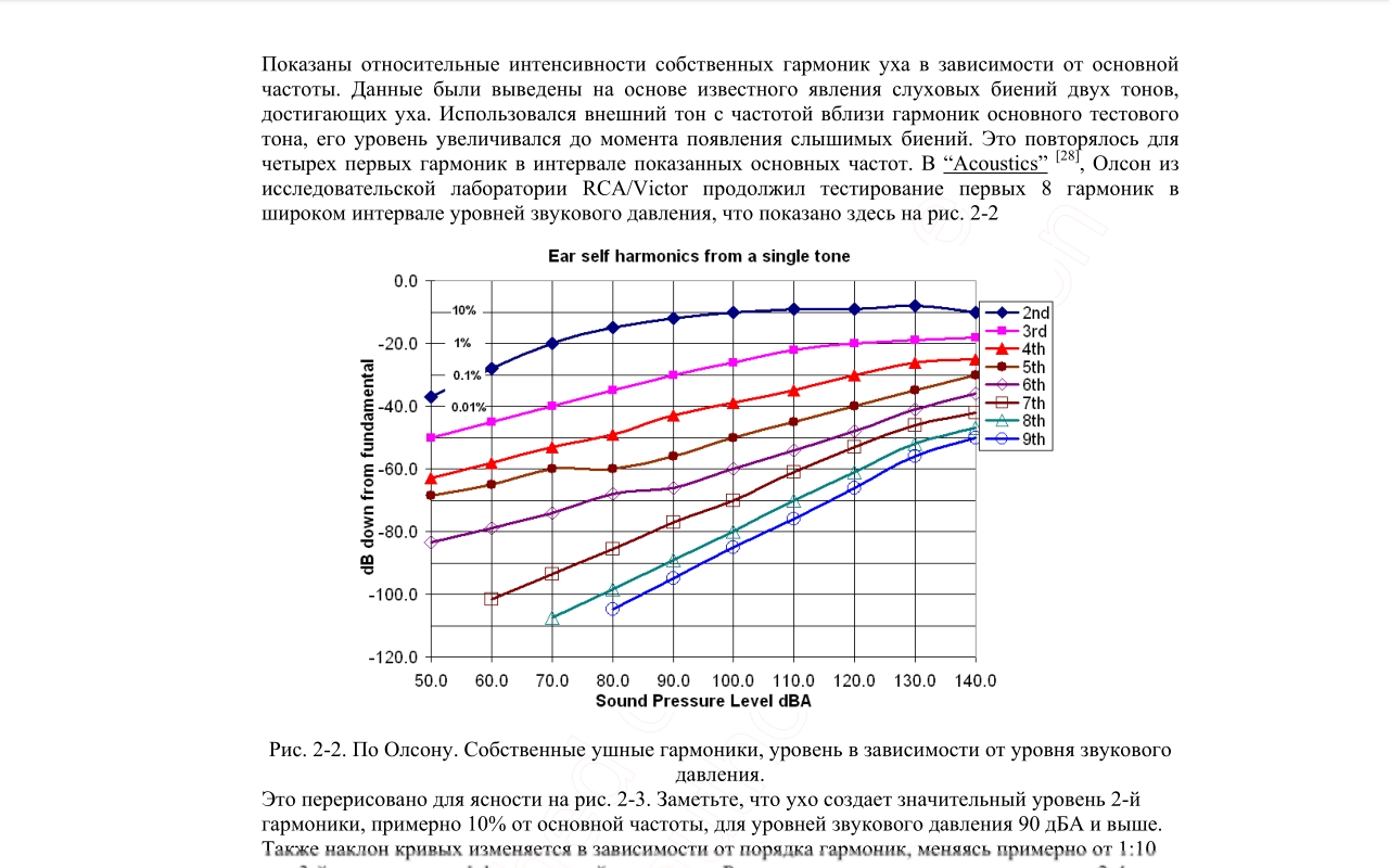

А заметность зависит и от спектра, соотношения гармоник. Одна вторая незаметна и до 20%.
Здесь надо сравнивать с ауральным спектром гармоник.
Сделаю выводы за вас. Самый говёный из всех динов - это 7-дюймовичек WF182BD09 - нелинейщина так и прёт. Как говорится - кто бы сомневался. Самый лучший - мачете. У него хоть какая-то линейность есть.

Может быть так, что не в курсе оказался единственный ты. Не пробовал открывать учебники по акустике?
120 страниц Шифмана никто прочитать не хочет!

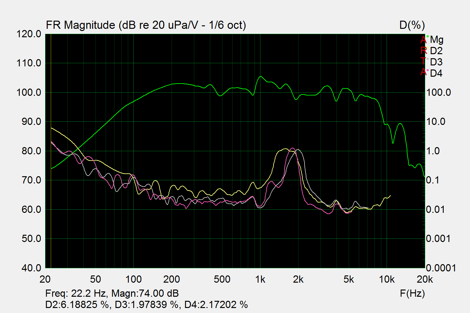

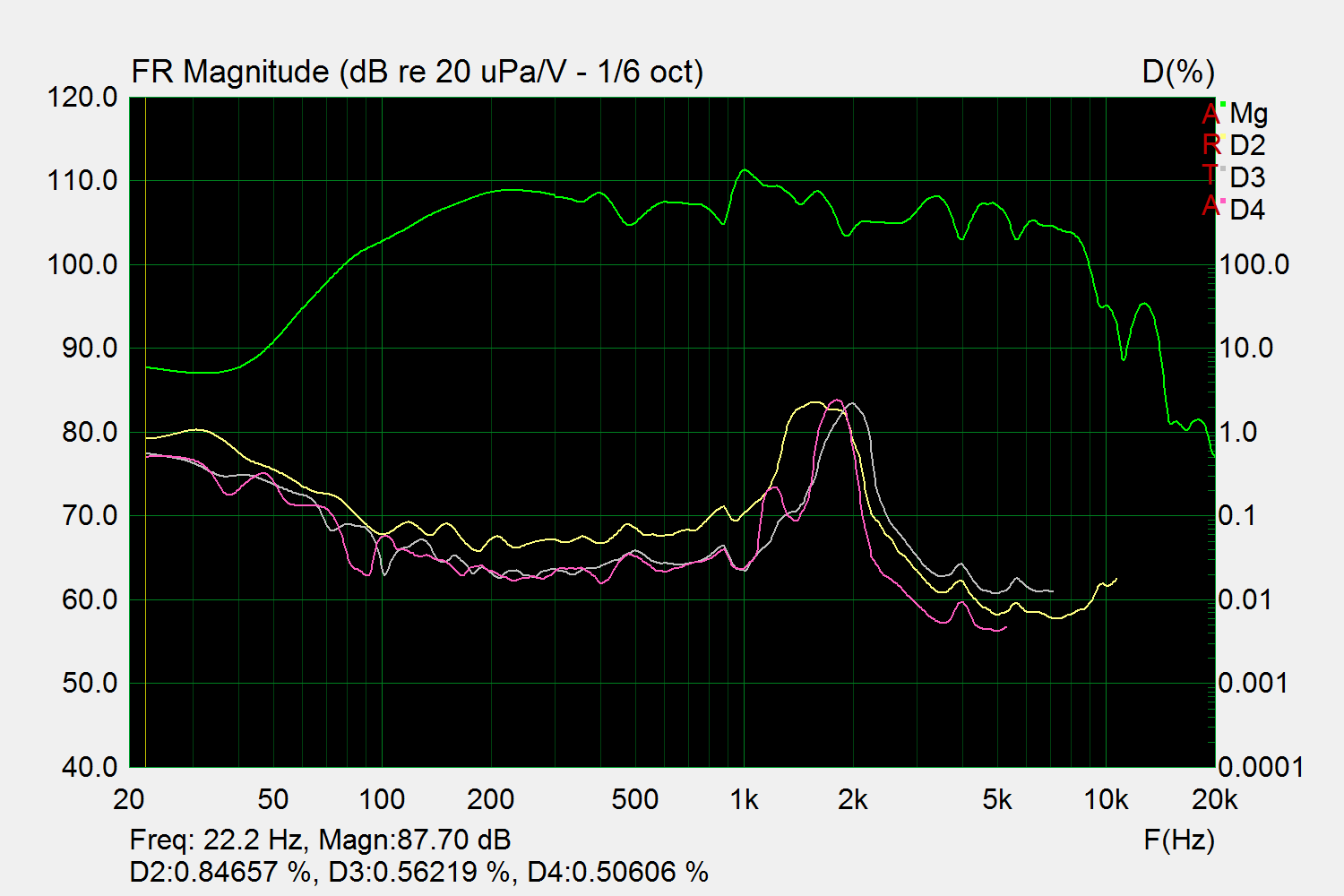

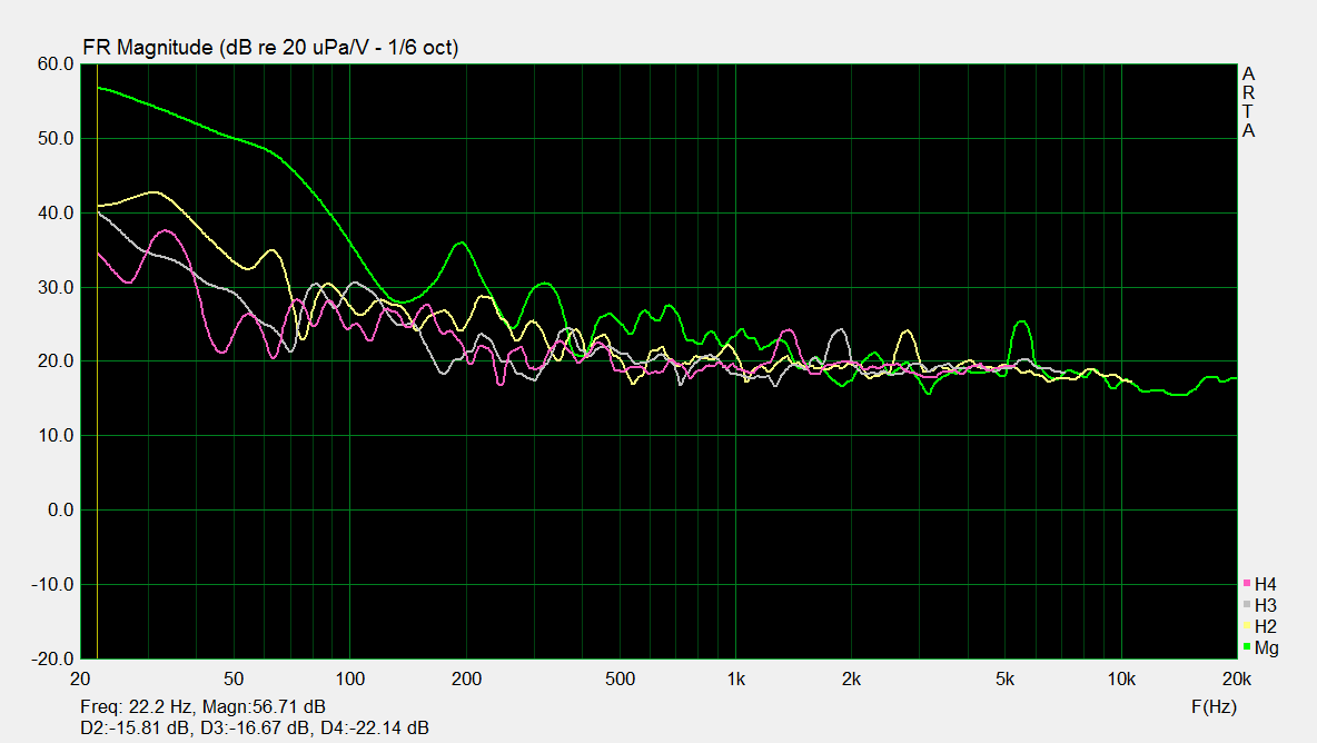

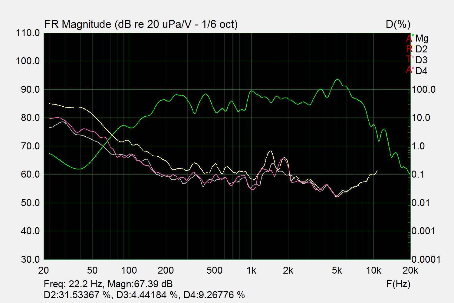

Расстояние пол метра, динамик 4х омный, ЗЯ 8 литров. Напряжения 2В, 1В, 0,5В. От большего к меньшему, без коррекции:

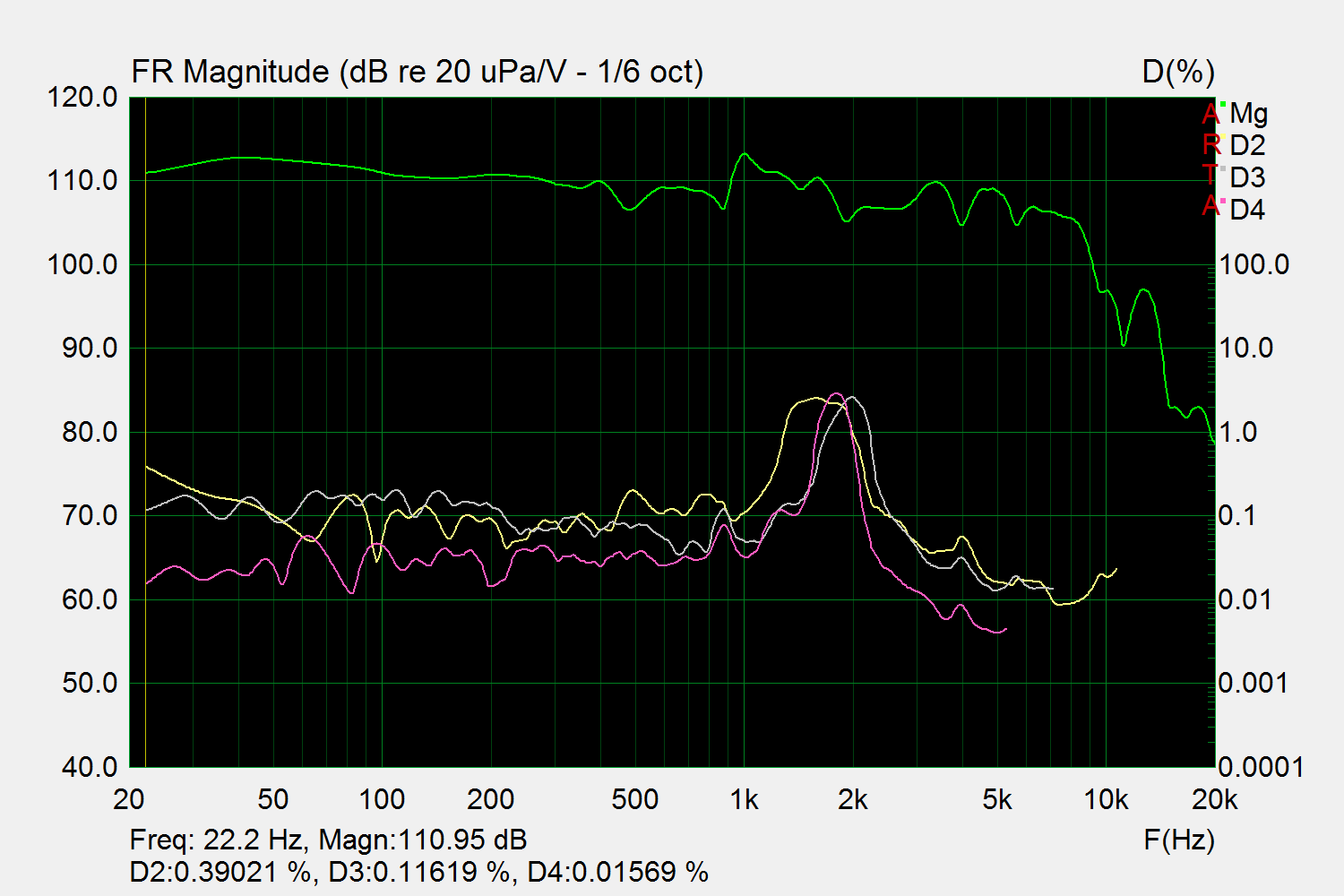

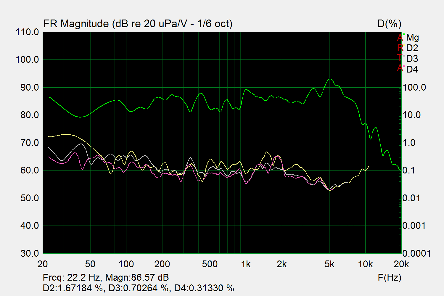

Расстояние 3 см от плоскости ГД, напряжения те же:

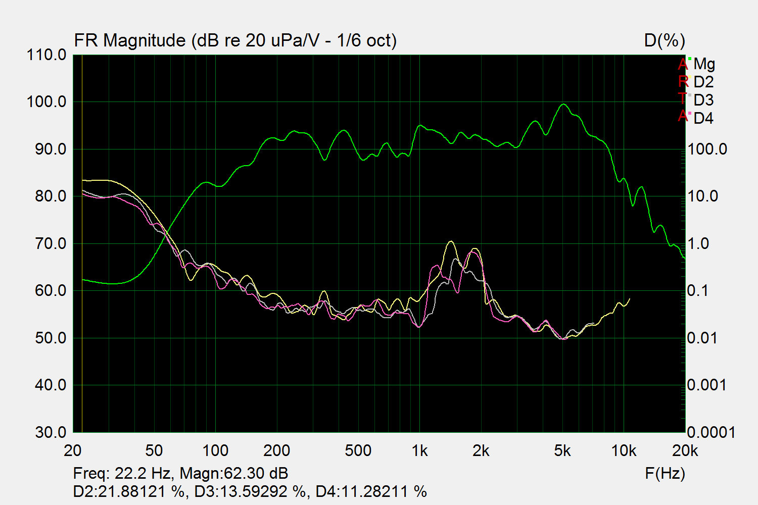

Добавляем коррекцию снизу, расстояние пол метра (только 1В и 0,5В):

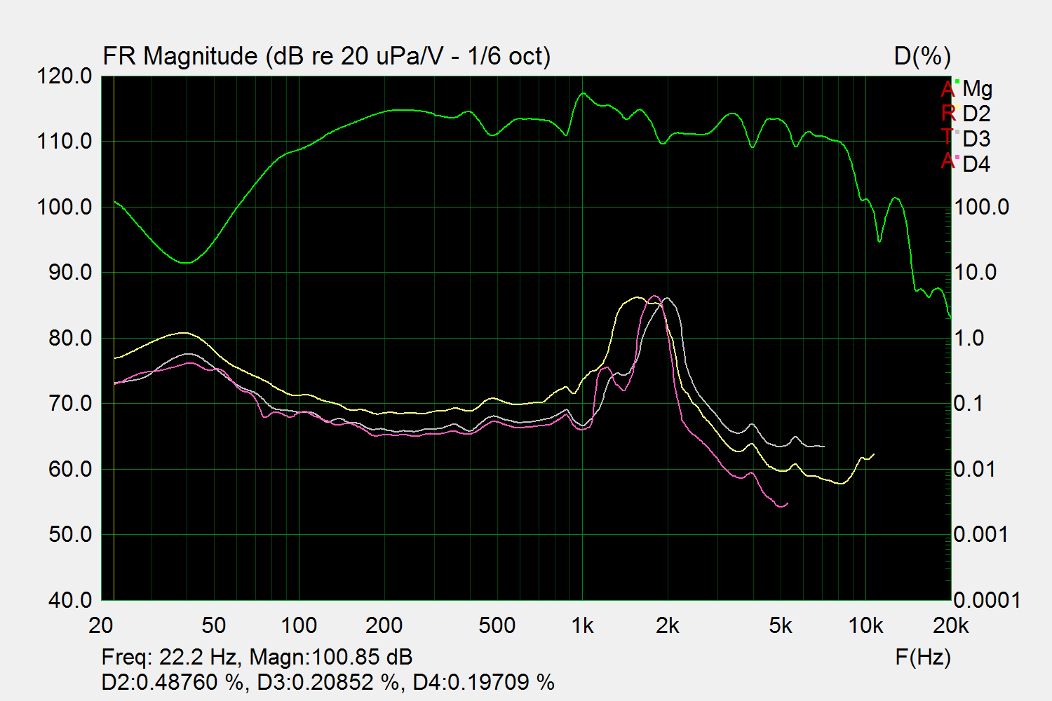

С коррекцией на расстоянии 3 см:
Ну и чё? Куда искажения на низах подевались? Звуковое давление в огого сколько раз увеличилось! Сто раз вам говорил - если не знаете, как инструмент работает, то какой смысл им пользоваться?
Почему при измерениях на полуметре искажения при увеличении звукового давления на 12 дБ стали меньше?
Не можете понять - спросите, задайте уточняющие вопросы.
Если бы вы читали мой пост непредвзято, то как раз в нем и была попытка попросить помощи, чтобы разобраться в замерах. К моему величайшему сожалению мое былое уважение к вам начало давать трещину. Все сказанное выше остается в силе. Негоже злорадствовать в ответ на чужие вопросы.
Ваши картинки можно было бы назвать красивыми и поучительными, но как обычно без сопоставлений, объяснений и выводов непонятно, что вы хотели всем этим сказать. Картинки существуют отдельно друг от друга. Их даже сравнить между собой сложно... Я вам много раз говорил. Куча несвязанных картинок, а потом еще куча вопросов. Кому они заданы, зачем заданы, непонятно. Сто раз вам говорил - если не знаете, как инструмент работает, то какой смысл им пользоваться?
Научись пользоваться Артой. Хочешь, чтобы тебя понимали - описывай нормально, что делаешь и в каких условиях производишь измерения. Акустика - скучная наука.
В теме о сведении что было сказано? Что воздух - преобразователь - он дифференцирует сигнал через него подаваемый. А что вы? Вы упорно пытаетесь задавать вопросы, почему искажения снизу диапазона плавно растут. Вы измеряете искажения преобразования - ну как можно такой бредятиной заниматься? Ну нельзя измерять искажения системы, у которой вход с выходом связан нелинейно. Преобразование, которое происходит - линейно, а вход с выходом находятся в нелинейной зависимости. Про что Распони из Турина и написал - ГД является линейным двигателем - у него вход связан с выходом линейно. Так введите коррекцию - проинтегрируйте сигнал перед ГД и на выходе получите полочку по искажениям - что я своими измерениями и показал. Что непонятного? Что ГД, у которых катушка 16 мм высотой, а верхний фланец - 5 мм, не имеют линейного хода от слова совсем? Вы же это и зафиксировали в своих измерениях, только понять не можете. Так посмотрите на мои замеры ещё раз, и увидьте наконец:
У лавоса уровень звукового давления растёт? Растёт. Растёт на 3 дБ? На 3. Только чем громче делаешь, тем верхушка синуса срезается всё сильнее и сильнее. А что это значит? Что громкость повысилась на 3 дБ, а гармоники на все 6 - от того у вас и растут искажения ЛИНЕЙНО. Добавили 6 дБ громкости - искажения вместо 1% стали 2% во всём диапазоне частот. Во ВСЁМ! И чем вам мои измерения не понравились? У них описания ровно столько же, сколько и у ваших? Что вам непонятно? Нет в арте в этом режиме возможности все графики на одной шкале расположить, а в экселе их делать мне лень, когда и так всё видно - стрелочками графики листайте туда-сюда и всё. Измерения делаются ровно так же - свипом.

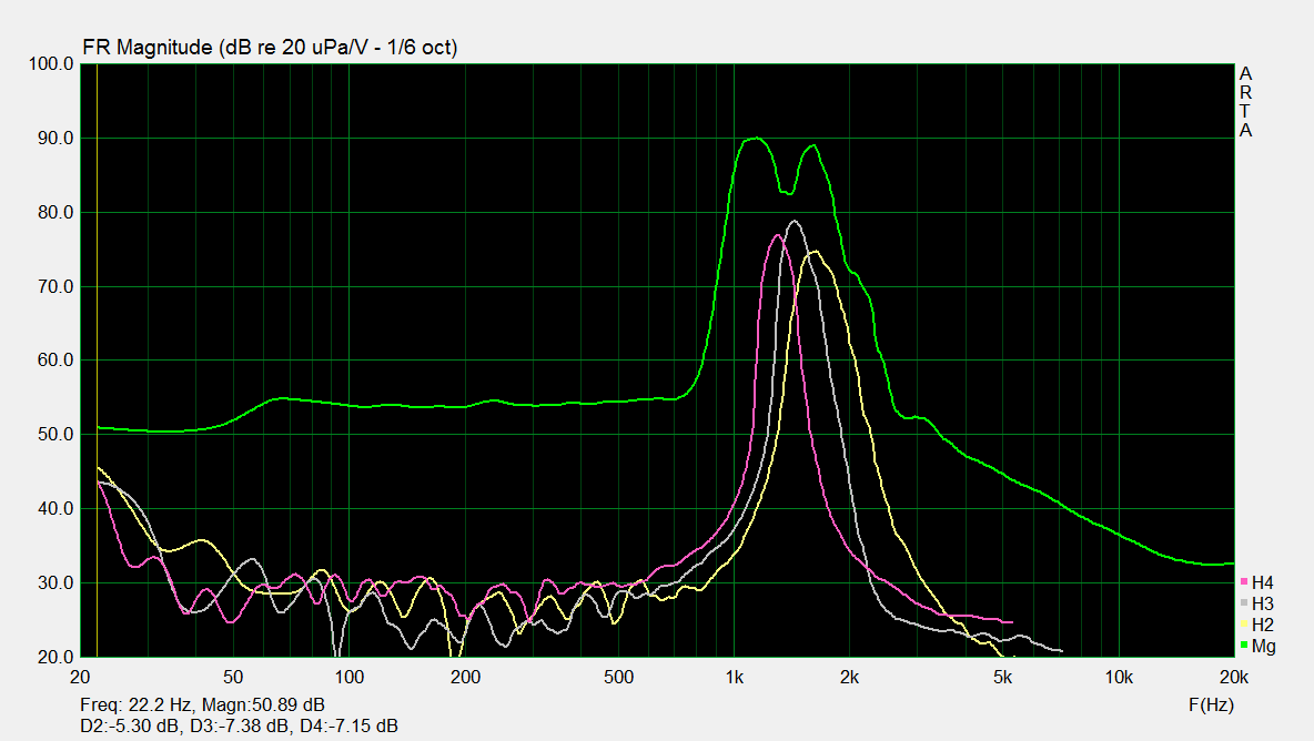

Вот ещё пара графиков. Хлопок в ладоши:
Ничего не напоминает на измерениях с ГД? В области 1-2 кГц?
Схему коррекции в студию!

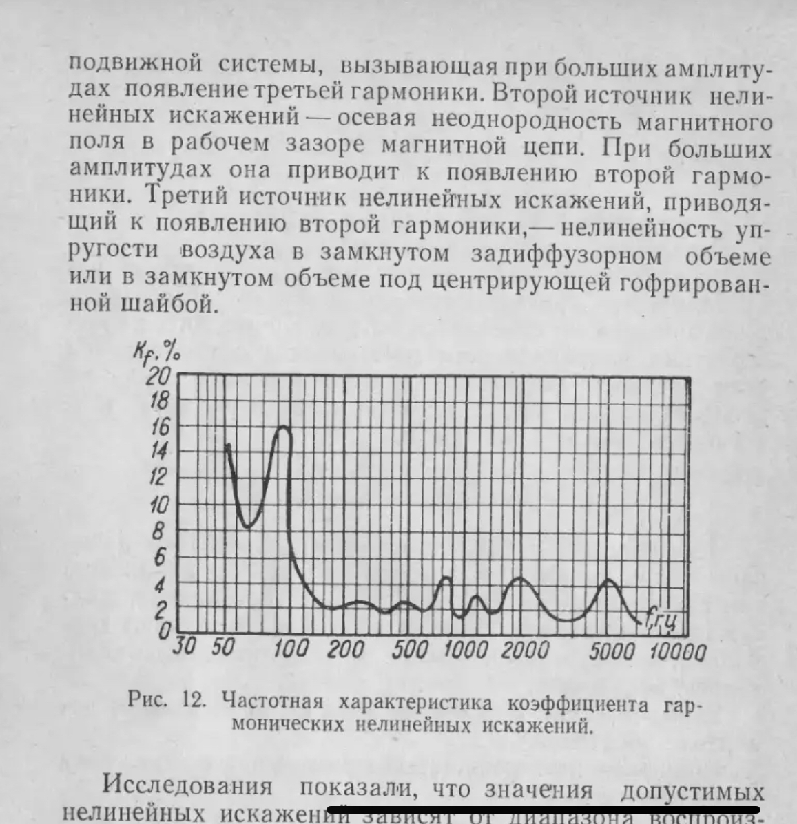

Ознакомьтесь -

Вы сами выложили графики оверхангов и показали, что они созданы для того, чтобы искажать сигнал. Ваши измерения это подтверждают. Ваши! Я то тут причём? А мои измерения андерхангов показывают, что с ростом подводимой мощности искажения не растут, так ещё они за шумовой полкой расположились, из-за чего с ростом подводимой мощности искажения уменьшаются. Понятно объяснил? Т.е. во всей полосе частот (от 20 Гц до 8 кГц) с введённой коррекцией андерханг имеет искажения менее 0,1%, а в самой чувствительной области менее 0,
01%! Вы где нибудь такое видели? И только попробуйте мне сказать, что я что-то делаю не так, ибо метод и условия измерений у нас одинаковы.
Смотрите - это график моего хлопка в ладоши (довольно таки сильного):
Видите, да? Три основных гармоники, запертых между 1 кГц и 2 кГц.
Теперь ещё раз смотрим на графики ГД:
Всё те же три горба в той же самой области, с увеличением подводимой мощи увеличиваются. Я что, по вашему, в ладоши хлопал при измерениях? А теперь взглянем на идеальную АЧХ ГД из Hornresp:
Именно в области от 1 до 2 кГц происходит перелом АЧХ - рост в 6 дБ на октаву переходит в полочку. Что здесь произошло? Я знаю ответ, мне важно, чтобы вы сами на вопрос ответили. Просто похлопайте в ладоши и подумайте. Может форумный аэродинамик вам поможет с ответом.

Ознакомьтесь -
По сути никаких объяснений я не увидел. То что конкретные андерханги имеют меньшие искажения, чем конкретные оверханги никакое не откровение. Что с того? Всего лишь частный случай. Он может подтверждать теорию, но строить теорию на его базе наверное просто глупо.
Во-первых андерханги меня абсолютно не интересуют и вы знаете почему. Это довольно специфические динамики и основной их особенностью является короткий ход! Т. е. это динамики больших размеров. Я не могу себе представить андерханг, например 6.5 дюймов с большим ходом. Это будет монструозноуникальный супердорогой динамик. Может промышленность такие и выпускает, только я не встречал.
Во-вторых, помните, года 2-3 назад вы демонстрировали самодельный динамик на базе 25ГДН3-4 с высотой катушки, равной толщине верхнего фланца. Т. е. динамик, у которого любое движение диффузора должно было приводить к вылету катушки из зазора. Уж как вы его тогда расхваливали на все лады. Кучу каких-то картинок показывали ни о чем не говорящих. Я же, в свою очередь, несколько раз просил вас показать его гармоники на разных амплитудах диффузора. Задавал и другие вопросы. Тогда мне это действительно было любопытно. Куда там!!! Впустую!!! Якобы подобные динамики являются настоящим чудом, в которых даже вылет катушки из зазора не приводит к росту искажений. И что басят они великолепно безо всяких частотных коррекций и акустических оформлений, даже несмотря на крайне низкую добротность... И проч. и проч. чушь!
