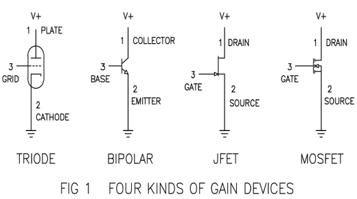

Для начала немного предыстории. Когда мы говорим об обратной связи и нелинейных искажениях, мы неизбежно говорим об усилительных устройствах – лампах, биполярных транзисторах, полевых транзисторах с диодами типа Jfet и МОП-транзисторах, а когда мы говорим об усилительных устройствах, мы обычно вспоминаем нелинейные искажения. Вот основные элементы, показанные на простых схемах:
Во всех этих примерах ток, протекающий от вывода 1 к выводу 2, зависит от напряжения между выводами 3 и 2. В примере с лампой ток от анода к катоду в значительной степени определяется напряжением между сеткой и катодом. В других примерах зависимость схожа, но детали различаются. Мы считаем вывод 3 управляющим, и представленный здесь сигнал усиливается до большего сигнала, проходящего через два других вывода.

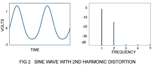

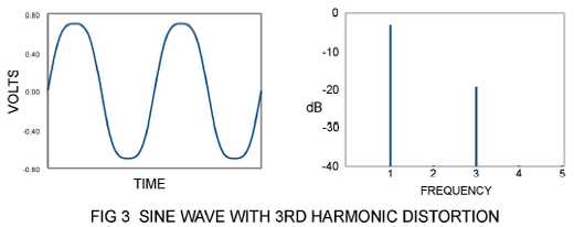

Когда вы усиливаете один тон (синусоиду), усилитель искажает его, и выходной сигнал содержит исходный тон плюс ряд гармонических тонов, кратных исходной частоте. Если исходный тон равен 1 кГц, то выходной сигнал будет содержать 1 кГц плюс, возможно, около 2 кГц (вторая гармоника), 3 кГц (третья гармоника), 4 кГц (четвёртая гармоника) и так далее.
Звуковой сигнал чередует положительные и отрицательные значения амплитуды. Если нелинейность симметрична относительно горизонтальной оси, то гармоники будут нечётными – третья, пятая, седьмая и так далее. Если передаточная характеристика изогнута несимметрично, то гармоники будут чётными – вторая, четвёртая, шестая и так далее. На рисунке 2 показана синусоида с высоким содержанием второй гармоники. Этот вид искажений часто наблюдается в перегруженных лампах, работающих в однотактном режиме класса A.
На рисунке 3 показана синусоида с высоким содержанием третьей гармоники, распознаваемая как «мягкий» клип, иногда наблюдаемый в перегруженных двухтактных ламповых схемах класса A.

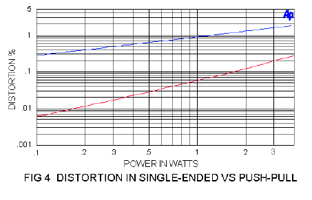

Звук схем 2-го порядка часто хвалят как «тёплый», а схемы 3-го порядка, в сравнении с ними, часто отмечают за «динамический контраст». Усилители 2-го порядка, по-видимому, особенно хорошо справляются с простым музыкальным материалом, а 3-го порядка, как правило, лучше справляются с более сложной музыкой. На рисунке 4 показана кривая искажений двух каскадов усилителей мощности, работающих без обратной связи: синий — однотактный усилитель класса A, красный — двухтактный усилитель класса A.
На рисунке 4 мы видим, что тип 2-го порядка падает обратно пропорционально выходному напряжению (квадратному корню мощности), а тип 3-го порядка падает обратно пропорционально квадрату напряжения (обратно пропорционально мощности). Возможно, между этим также существует связь и восприятием «теплоты» по сравнению с «динамикой», но на данный момент мне это не ясно.
Тем не менее, независимо от того, предпочитаете ли вы усилители типа 2-го или 3-го порядка, давайте договоримся, что мы хотим минимизировать общий уровень искажений. И предполагая, что нам приходится мириться с некоторыми искажениями, давайте договоримся, что мы предпочитаем 2-ю и 3-ю гармонические составляющим 4-й, 5-й, 6-й, 7-й и так далее.

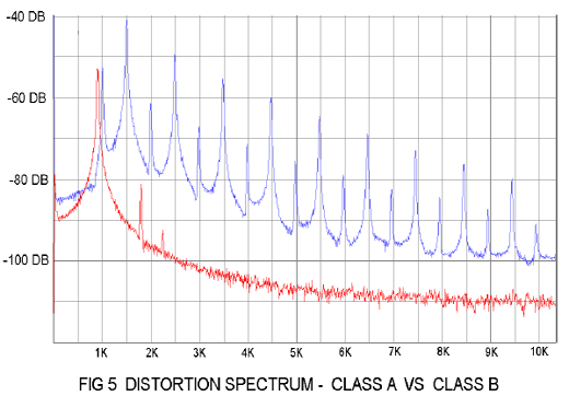

Чтобы получить гармонический характер низших порядков, нам нужны более плавные «изгибы» на передаточной характеристике устройства. Обычно это означает работу в классе A. На рисунке 5 показано сравнение гармоник между той же двухтактной схемой, работающей в классе A, и классом B с сигналом 500 Гц. В случае работы в классе A мы жертвуем энергоэффективностью ради более плавной кривой передачи, при этом обе половины двухтактного усилительного каскада плавно распределяют нагрузку и постоянно проводят ток друг другу. В классе B нет моментов, когда обе половины делят нагрузку. Популярная компромиссная конструкция, класс AB, сглаживает переход между двумя половинами, распределяя нагрузку на определённом участке кривой передачи.

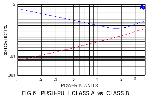

Высокое содержание гармоник в усилителях класса B подводит нас к понятию «монотонность». Монотонность описывает взаимосвязь между уровнем искажений и выходным уровнем. Плавные передаточные характеристики усилителей класса A имеют монотонную характеристику, то есть искажения уменьшаются с уменьшением выходного сигнала. Это подразумевает наличие гармоник низкого порядка, что, как мы ранее согласились, предпочтительнее с точки зрения звука.
Если вы видите кривую, на которой уровень искажений растет с уменьшением выходного сигнала, это означает искажения перехода, вызванные зазором между двумя двухтактными усилительными элементами, а это подразумевает наличие гармоник высокого порядка.
Примеры на рисунке 4 показывают плавное снижение искажений с ростом мощности в усилителях класса A, на рисунке 6 сравниваются двухтактный усилитель класса A (красный) и усилитель класса B (синий).
В реальной жизни искажения усилителя синего цвета были бы ниже за счёт использования отрицательной обратной связи, и отдел маркетинга мог бы сказать, что искажения составляют «менее 0,05%». (Во избежание путаницы, обратите внимание, что графики в этой статье показывают характеристики без обратной связи, если не указано иное.)

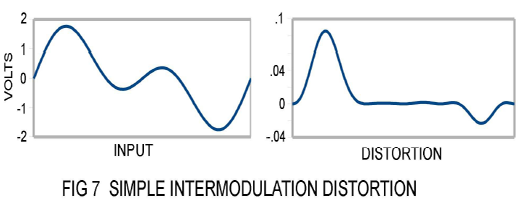

На рисунке 7 показана форма волны искажения, возникающая при прохождении двух тонов через каскад усиления с коэффициентами нелинейности 2-го и 3-го порядков, равными 1%. Оба тона имеют одинаковую амплитуду и находятся на расстоянии одной октавы друг от друга. Пики сигнала составляют около 1,8 вольта, а пики искажения – около 0,09 вольта, или 5%, а отношение среднеквадратичного искажения к среднеквадратичному сигналу составляет около 4%.

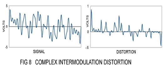

Это искажение выглядит не так уж плохо, но оно, очевидно, выше и сложнее, чем однотональное искажение. Давайте посмотрим, что происходит, когда задействовано много частот. На рисунке 8 мы видим сигнал, состоящий из семи негармонически связанных тонов одинаковой амплитуды от 100 до 2800 Гц. Если пропустить этот сигнал через тот же каскад усиления и вычесть исходный сигнал, мы получим искажение, показанное на рисунке 8:
Не очень красиво, правда? Теперь искажения становятся действительно сложными, с множеством гармоник, а пики достигают около 0,9 вольта. Это в 11 раз больше значения 0,08 вольта для одиночного тона, а отношение среднеквадратичного искажения к среднеквадратичному входному сигналу составляет около 8%.

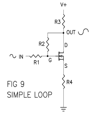

Простейший вариант можно собрать из трёхвыводного устройства, подобного показанному на рисунке 1, в схеме, которая выглядит следующим образом:
Здесь мы видим один компонент (МОП-транзистор) в цепи из четырёх резисторов, образующих инвертирующий усилитель с некоторым коэффициентом усиления. R3 и R4 задают коэффициент усиления без обратной связи (которое достигается без отрицательной обратной связи), а R1 и R2 — петлю отрицательной обратной связи.
Если убрать R2, чтобы обратная связь отсутствовала, и предположить, что МОП-транзистор обладает высоким коэффициентом усиления, то коэффициент усиления без обратной связи будет примерно равен отношению R3/R4. Нетрудно сделать R3/R4 довольно большим, что даст коэффициент усиления без обратной связи, возможно, в 10 раз (20 дБ) или даже в 100 раз (40 дБ) больше входного напряжения. Типичным примером 100-кратного усиления будет R3 с сопротивлением 1 кОм и R4 с сопротивлением 10 Ом.
Если вернуть R2 в схему, коэффициент усиления уменьшится. Если отношение R2/R1 намного меньше коэффициента усиления без обратной связи, а значение R2 намного больше R3, то коэффициент усиления всего каскада становится довольно близким к R2/R1. Примерами могут служить R2 на 100 кОм и R1 на 31,6 кОм, что обеспечивает выходной коэффициент усиления примерно в 3,16 раза (10 дБ).
Проще говоря, разница между двумя значениями коэффициента усиления считается величиной обратной связи: если коэффициент усиления без обратной связи составляет 40 дБ, а коэффициент усиления с обратной связью — 10 дБ, то величина обратной связи составляет 30 дБ. В реальных аудиосхемах величина обратной связи может варьироваться от 0 дБ (совсем отсутствует) до 100 дБ (100 000 раз). Иногда это не требуется, но типичный операционный усилитель на интегральной схеме имеет именно такой коэффициент усиления с открытой петлей, так что всё в порядке.

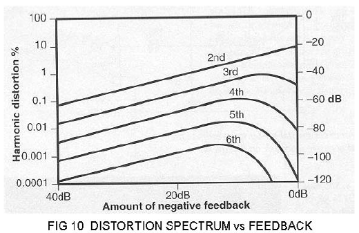

Много лет назад Питер Баксандалл отметил, что, хотя отрицательная обратная связь и уменьшает искажения, она создаёт дополнительные гармоники более высокого порядка. Другие учёные подтвердили это явление экспериментально и с помощью компьютерного моделирования. Я нашёл в интернете рисунок 10, приписываемый Джону Линсли-Худу:
Здесь мы видим, что при низком значении обратной связи в одном каскаде усиления вторая гармоника линейно снижается с увеличением обратной связи, но при этом увеличивается количество гармоник более высокого порядка. При увеличении обратной связи выше примерно 15 дБ все эти формы искажений уменьшаются пропорционально увеличению обратной связи.
Отрицательная петля обратной связи создаёт гармоники искажений более высокого порядка, и, похоже, подразумевается, что вам, возможно, стоит использовать много обратной связи, если вы вообще планируете её использовать. Некоторые разработчики рассматривают это именно так, другие — как экономно использующие обратную связь, а некоторые вообще отказываются от неё.

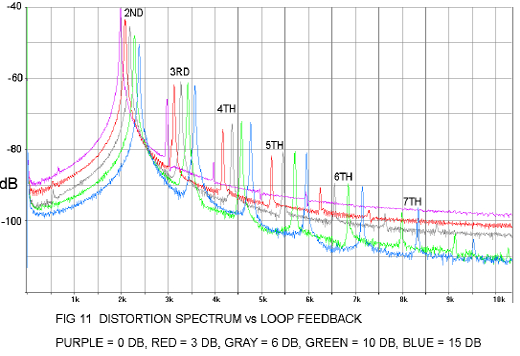

Я провёл свой собственный вариант эксперимента, используя мощный МОП-транзистор в однотактном каскаде усиления класса A, выдающий 1 Вт на нагрузку 8 Ом:
На рисунке 11 наглядно показано увеличение гармоник высшего порядка при применении отрицательной обратной связи. На этом графике амплитуды выражены в дБ, а частота каждой кривой была немного смещена для наглядности.
Таким образом, совершенно очевидно, что, снижая общий уровень искажений, отрицательная обратная связь увеличивает сложность искажений.

Вы помните пример сложной интермодуляции на рисунке 8, в котором семь тонов были пропущены через один каскад. На рисунке 13 показано, как они выглядят после прохождения через четыре каскада усиления, показанных на рисунке 12, с одинаковыми коэффициентами 1% для 2-й и 3-й гармоник:
Хм. Искажения только усиливаются — может потребоваться серьёзная обратная связь, чтобы снизить их до приемлемого уровня. Среднеквадратичное значение этих искажений гораздо ниже пиковых — порядка 100%. Искажения примерно такие же, как и в исходном сигнале.

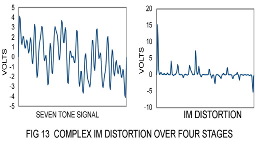

Если вы хотите, чтобы пиковые искажения схемы на рисунке 13 оставались ниже 0,1% при сложном сигнале, вам необходимо уменьшить их примерно в 3000 раз. 70 дБ обратной связи хватило бы для этого, но это кажется слишком много.
Напротив, похоже, что если заставить один каскад работать на 0,01% второй гармоники с одним тоном без обратной связи, вы также сможете достичь пика в 0,1% в комплексном тесте интермодуляции.
Мне нравится думать, что последний вариант будет звучать лучше.

В данном иследовании скорее всего примеры ООС с однополюсной коррекцией. Глубина ОС с ростом частоты падает, отсюда "рост" гармоник с повышением частоты.
Чем больше глубина ОС, тем дальше нужно отодвинуть полюс коррекции вниз по частоте.
Выход один - расширять полосу в сотни мГц и применять двухполюсную коррекцию. Это путь высоколинейщиков.
ПС Неспроста в исследовании числа: 6я гармоника и 15Дб обратной связи, взаимосвязаны между собой как локус перехода от одной зависимости(ламповой) к транзисторной.
