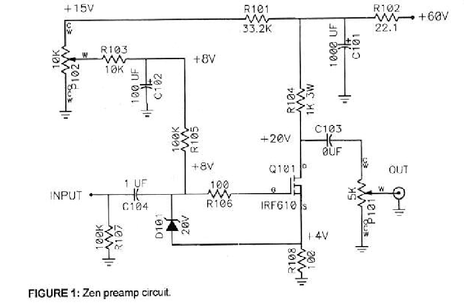

На рисунке 1 показана схема одноканального предусилителя Zen. В нём используется один транзистор, Q101 N-канальный силовой МОП-транзистор. Входной сигнал подаётся на затвор МОП-транзистора, а выходной снимается — со стока. Всё остальное в схеме используется для создания смещения МОП-транзистора.
Хотя это не обязательно относится ко всем МОП-транзисторам, рассматриваемые нами типы работают лучше при более высоких напряжениях питания и токах. Чтобы воспользоваться этим преимуществом, мы будем использовать относительно высокое напряжение питания 60 вольт и установим ток 40 миллиампер.
Подадим на затвор МОП-транзистора примерно +7,5 вольт, МОП-транзистору потребуется напряжение затвор-исток около 3,5 вольт для пропускания тока 40 миллиампер, это оставит 4 вольта для резистора 100 Ом R108, что даст ток 40 миллиампер через Q101.
Входное смещение постоянного тока обеспечивается компонентами R101, P102, R103, R105 и C102. Положительное напряжение питания делится резисторами R101 и P102 и регулируется с помощью P102.
R103 и C102 обеспечивают фильтрацию помех, а скорректированное постоянное напряжение подается на вход через R105. Чтобы предотвратить изменение постоянного смещения импедансом источника, вход подключен через пленочный конденсатор C104 емкостью 1 мкФ. RC-цепочка из C104 и R105 формирует ФВЧ на входе, частота среза 1,6 Гц.
R107 — дополнительный компонент, используемый для предотвращения переходных процессов при переключении селектора входов.
R106 — резистор номиналом 100 Ом, используемый для предотвращения паразитных колебаний в МОП-транзисторе.
D101 — стабилитрон, защищающий затвор МОП-транзистора от напряжений, превышающих номинальное напряжение затвор-исток 20 В.
Входной сигнал на затворе МОП-транзистора приводит к изменению тока через транзистор, создавая выходное переменное напряжение на R104. Коэффициент усиления схемы определяется отношением выходной нагрузки к полному сопротивлению, образованному 100-омным резистором R108, и к величине, обратной крутизне МОП-транзистора. При таком токе для типичных устройств это значение составляет около 110 Ом. На звуковых частотах выходная нагрузка представляет собой 1000-омный резистор R104, подключенный параллельно выходному потенциометру P101 (регулятору выходного уровня) и нагрузке. Это значение всегда меньше 800 Ом, поэтому коэффициент усиления схемы без внешней нагрузки несколько меньше 8.
40 миллиампер постоянного тока, протекающего через Q101, создают падение напряжения 40 вольт на R104, оставляя около 20 вольт постоянного напряжения на стоке Q101. Поскольку мы не хотим передавать это напряжение на усилитель, мы используем выходной разделительный конденсатор C103, который обеспечивает спад выходного сигнала ниже 3 Гц без выходной нагрузки.
Схема должна использовать стабилизированный источник питания, но поскольку любые помехи в источнике питания будут появляться на выходе через R104, желательно максимально их очистить. R102 и C101 образуют пассивный фильтр на линии питания для выполнения этой задачи.
Ссылаясь на рис. 1, обратите внимание, что номера компонентов одного канала начинаются с 100, а компонентов другого канала – с 200. Источник питания будет иметь номера, которые начинаются с 1.
Итак, вот что у нас есть: один транзистор, один диод, 4 конденсатора, 8 резисторов и 2 потенциометра.

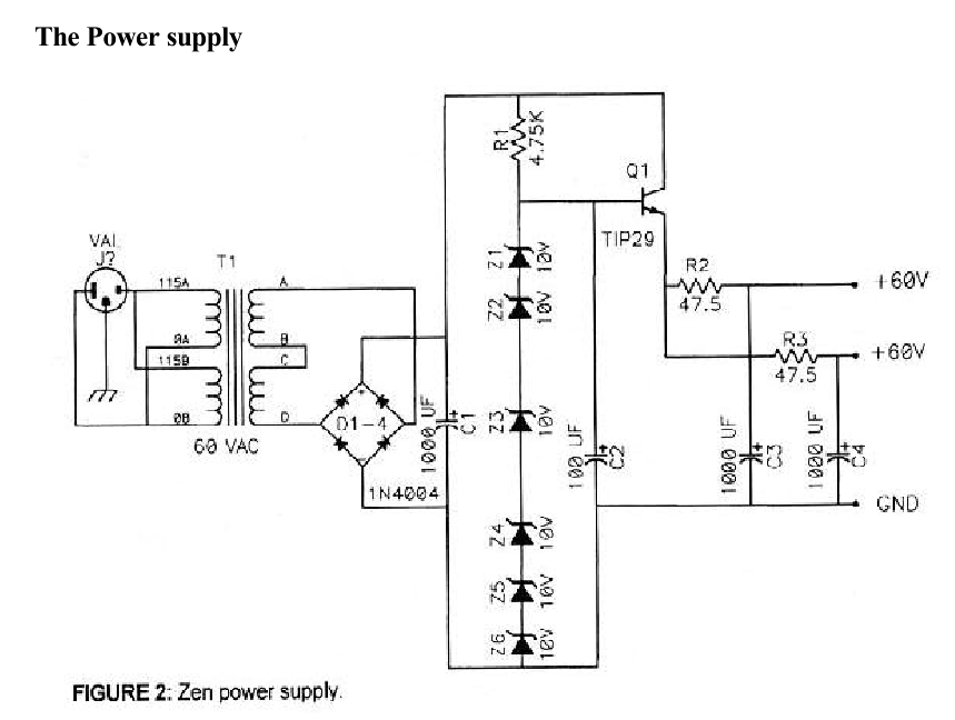

На рисунке 2 показана схема источника питания мощностью достаточной для двух каналов. Напряжение трансформатора, необходимое для получения стабилизированного напряжения 60 вольт, составит около 50 вольт переменного тока. Для формирования опорного напряжения 64 вольта используется группа стабилитронов, смещенных R1 и фильтруемых C2. Эта группа управляет повторителем Q1.
Предусмотрена дополнительная пассивная RC-фильтрация. Эта фильтрация, наряду с фильтрацией, обеспечиваемой на каждом канале, необходима, поскольку стабилизация, обеспечиваемая стабилитронами и Q1, обеспечивает хорошую стабильность постоянного тока, но всё же вносит значительный шум переменного тока. Поскольку на выходе будут присутствовать шумы источника питания, мы хотим, чтобы шум источника питания был более -100 дБ ниже 1 вольта, или менее 10 микровольт.

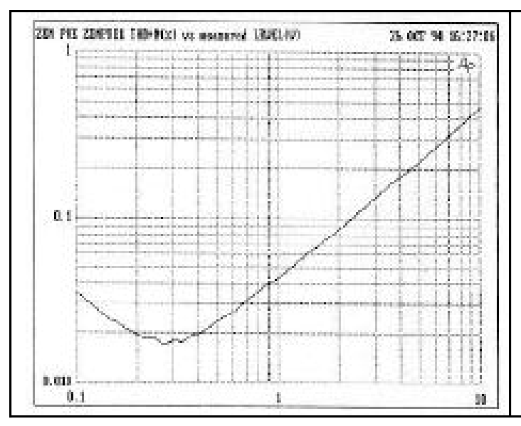

На рис. 5 показана характеристика искажений схемы в диапазоне выходного напряжения от 0,1 до 10 вольт. Искажения представляют собой довольно чистую вторую гармонику. Кривая искажений монотонна, то есть плавно увеличивается с ростом напряжения, а её первая производная положительна. Минимум на
0,3 вольт.

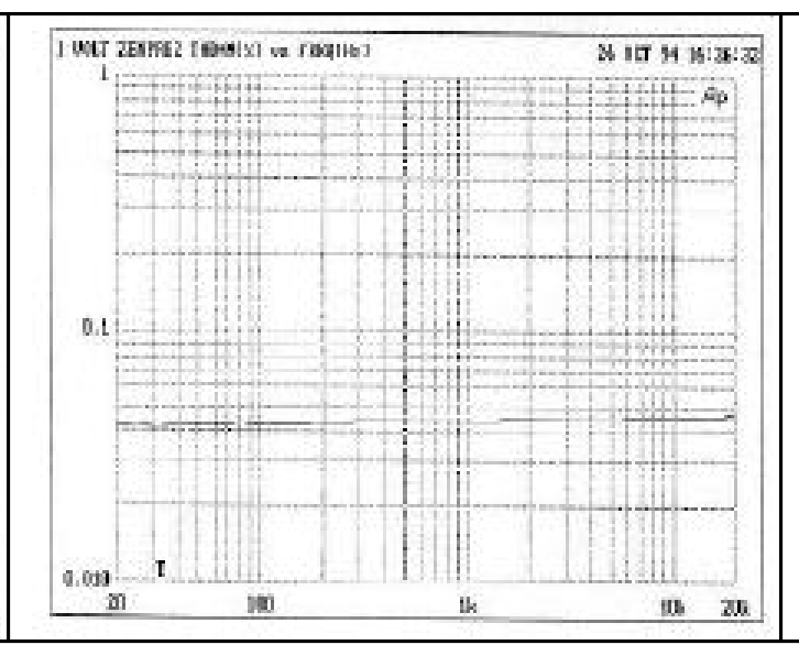

На рис. 6 показана зависимость искажений от частоты схемы при выходном напряжении 1 В.

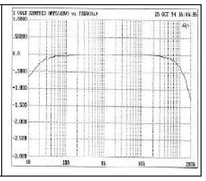

На рис. 7 показана частотная характеристика схемы. Спад на нижнем конце АЧХ обусловлен выходными и входными разделительными конденсаторами. Для улучшения характеристик на низких частотах используйте конденсаторы большей ёмкости.
Сверху спад на 1,5 дБ на частоте 200 кГц, это частично обусловлено испытательной установкой. Спад на высоких частотах зависит от ёмкости МОП-транзистора.

Подключение к сети переменного тока я оставляю на ваше усмотрение. Рекомендую использовать сертифицированный коммерчески доступный сетевой фильтр/входную розетку на линии переменного тока с инерционным предохранителем на 0,125 А.
Нам потребуется заземлить шасси на землю схемы, и для безопасности желательно также заземлить систему через третий проводник сетевого шнура. Это иногда приводит к появлению помех в контуре заземления, и в этом случае я рекомендую заземлить систему через резистор сопротивлением 10 Ом мощностью 5 Вт вместо того, чтобы просто заземлить корпус. Если у вас есть какие-либо вопросы по безопасности при подключении переменного тока, важно проконсультироваться с квалифицированным специалистом.
0,3 вольт.
