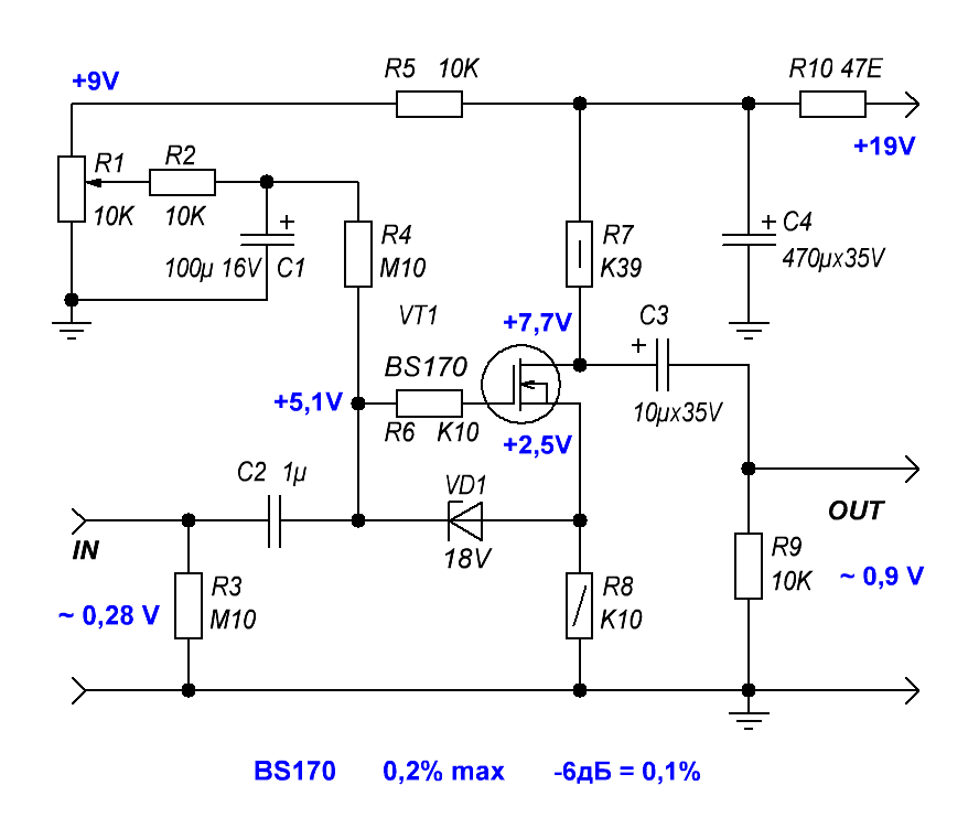

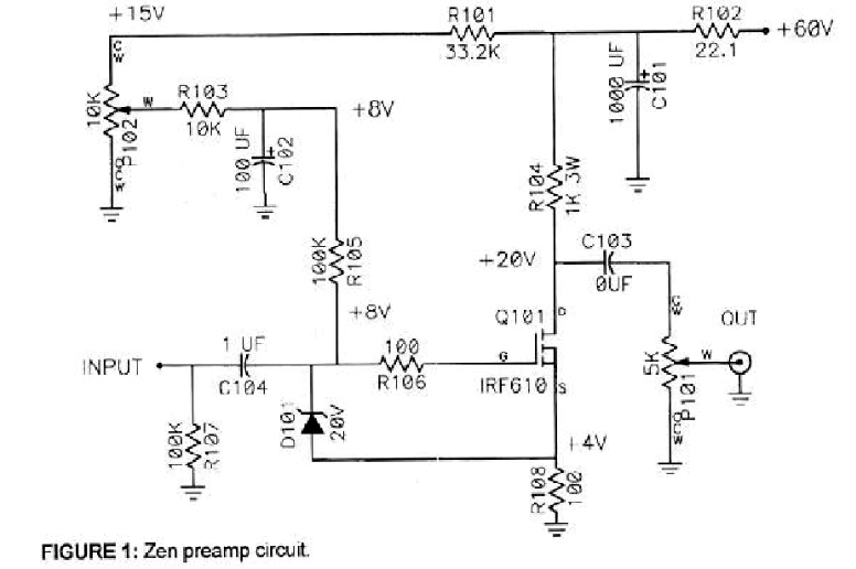

Поставить на вход каскад на биполярном транзисторе - не лучшая идея. Проще ОУ, но проще не означает лучше. Поэтому я решил взять предусилитель Пасса на всего 1 (ОДНОМ), но полевом транзисторе.
Схема была взята вот эта
Но не понравилось питание =60 В, хотелось сделать попроще, без дополнительного трансформатора, использовать имеющееся =19 В. Схему пришлось изменить и после макетирования получилось вот что:
Увы, уменьшение напряжения питания привело к тому что на выходе оно около 1 В при указанных искажениях, но для УМЗЧ этого достаточно. Очевидно что, как и в других схемах Пасса, спектр искажений - ламповый, превалирует 2-ая, намного ниже 3-я, остальное на уровне шумов.

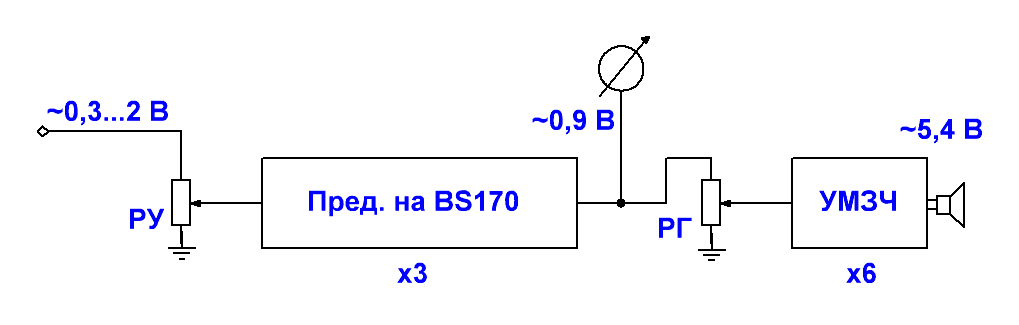

Другая особенность усилителей небольшой мощности - повышенная вероятность перегрузки при наличии данного или подобного усилителя, особенно у любителей мяса.
Поэтому я испытал такую схему:
Здесь РУ - регулятор уровня, который весьма полезен в любом усилителе, а в усилителе с тонкомпенсацией он необходим.
Индикатор уровня - пиковый светодиодный на AN6884 по типовой схеме. 5 светодиодов на канал, настроен так что 4-ый зажигается при 0,9 В на уровне ограничения УМЗЧ что позволяет увидеть - есть ли это ограничение в принципе и не допустить его при любом положении ручки РГ регулятора громкости. Допустимы кратковременные превышения, на усмотрения слушателя, и тогда он может сравнивать звук без ограничений вообще и с короткими пиковыми.
5-ый светодиод зажигается при перегрузке. Особенность схемы в том что при перегрузке горят для крайних светодиода иного цвета, а зелёные, показывающие нормальные уровни, гаснут.

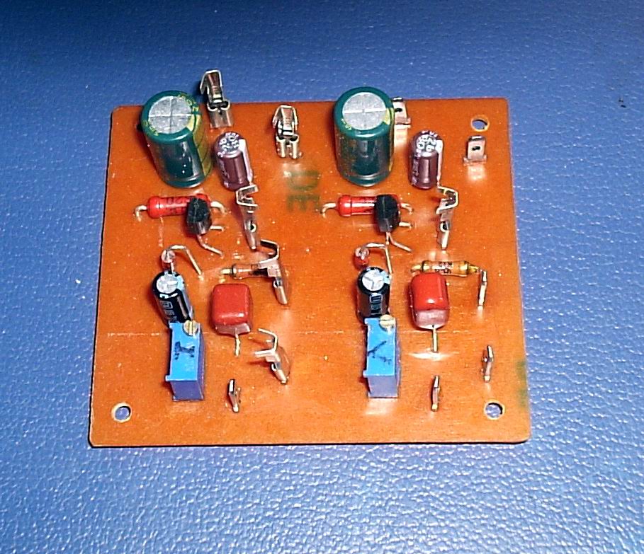

Плата предусилителя с двумя каналами выглядит так:
Всё проверено в работе. Подобная структурная схема полезна и в других усилителях.
Звучит хорошо. Оставлю предусилитель или отдам предпочтение более простому варианту - посмотрю, но у меня источник сигнала - CD плеер с измеренным нулевым уровнем ~2,25 В и слушаю не на максимуме, сейчас часто максимальный уровень источников ~1 В а это уже маловато. Каждый может собрать и испытать. Транзисторы BS170 выбраны как доступно-копеечные и их вряд ли подделывают.

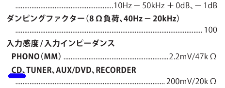

Беру от балды первый попавшийся MARANTZ PM5004 с описанием на японском
А тут не смущает - чувствительность по входу с 10-кратным запасом, а в моём Онкио с 15-кратным? Если бы действительно сигнал от CD плеера был постоянно 2 В, то во избежание перегрузки приходилось бы держать ручку РГ в самом начале, на 8 часов а это очень неудобно. Я слушаю через 100 ваттный усилитель тихо, но даже я ставлю ручку РГ на 10-11 часов при том что если подать на вход УНЧ 150 мВ, на АС 4 ом будет 100 Вт!!!

Вывод. Я не открыл ничего нового, считаю что чувствительность УНЧ (не путать с УМЗЧ) должна быть 0,25...0,5 В а для удобства управления громкостью полезно иметь РУ на входе и РГ перед УМЗЧ, кроме прочего это облегчает работу предусилителей, им уже не нужен огромный запас по перегрузке.
Делители на входах промышленных УНЧ это фактически РУ, но фиксированные, их ставят потому что домохозяйкам не под силу понять как крутить громкость двумя ручками даже при наличии индикаторов. Из небольшой пробной практики могу сказать, что для большинства дисков не надо трогать ручку РУ, но есть исключения для которых она нужна.
