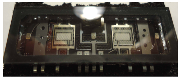

До чего только не додумаются извращенцы изобретатели нового и необычного, чтобы привлечь лохов покупателей.
Правда красиво? Так эта штуковина ещё и светится. Может кто-нибудь помнит, на таких заготовках делали люминесцентные индикаторы для часов и не только. А на самом деле перед вами на фото... двойной триод! Японские месье знают толк в из...готовлении.

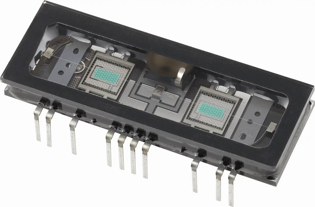

На фестивале Burning Amp 2017 я представил версию предусилителя на базе двух триодов Korg Nutube. Он похож на схему, представленную Korg, но отличается главным образом использованием источников тока на Jfet транзисторах вместо резисторов. Nutube размером примерно с 40-летний микропроцессор 8088 и сделан из стекла, что позволяет увидеть его внутреннее устройство:

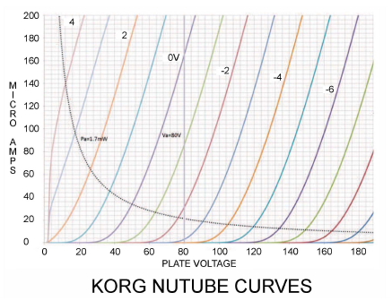

Это настоящая лампа с видимым светящемся катодом. Характерная черта Nutube — характеристики лампового триода, как показано ниже:
Помимо новизны, привлекательность Nutube в аудиосхеме заключается в триодном характере, позволяющем регулировать искажения, изменяя режимы напряжения/тока. При заданном токе через лампу существует точка, в которой искажения тока катода и напряжения анода компенсируются, сводя к нулю искажения второй гармоники и оставляя третью. Это значение соответствует минимальному уровню выходных искажений.
При увеличении напряжения анода преобладают искажения второй гармоники с положительной фазой, а при уменьшении напряжения анода – с отрицательной фазой. Эти искажения увеличиваются по мере удаления напряжения анода от исходной «нулевой» точки.

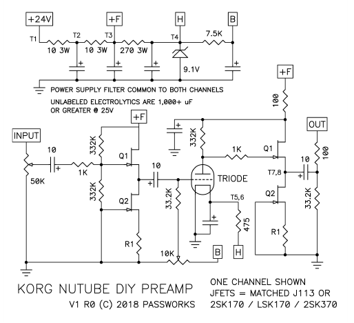

Вот схема предусилителя с одним каналом и источником питания:
Источник питания представляет собой внешний блок питания, сетевой адаптер типа «wall wart», обеспечивающий стабилизированное напряжение 24 В и номинальный ток 0,50 А. Предусилитель потребляет около 60 мА в рабочем режиме, хотя дополнительный ток импульсного источника питания обеспечивает начальный ток для зарядки конденсаторов фильтра при включении. Поскольку некоторые импульсные источники питания имеют защиту, предотвращающую зарядку конденсаторов, важно проверить конкретный источник питания с этой схемой. Указанный блок питания Triad соответствует этим требованиям, он недорогой и довольно тихий. Дополнительная фильтрация снижает уровень шума до нескольких микровольт. Узел +F обеспечивает ток для каскадов усиления Jfet и Nutube, H обеспечивает ток для питания подогревателей катода Nutube, а B обеспечивает напряжение смещения сетки. Стабилитрон стабилизирует постоянное напряжение для H и B, равное 9 вольт. Предусилитель можно настроить на работу с другими напряжениями питания, но придётся подстраивать резисторы и использовать анализатор искажений, чтобы настроить Nutubes на желаемый характер искажений. Проще использовать 24 В. Если вы используете линейный источник питания, потребуется стабилизация, поскольку нужно постоянное значение постоянного тока независимо от напряжения сети переменного тока.
В схеме два буфера – на входе и выходе. Nutube имеет более низкое входное сопротивление, чем обычные триоды, а входной буфер позволяет работать с регулятором громкости с высоким импедансом, например, с потенциометром 50 кОм. Выходное сопротивление Nutube Plate и резистора 332 кОм довольно высокое, порядка 100 кОм или более, поэтому выходной буфер необходим.
В данной конструкции буферы состоят из повторителей на J-FET, работающих без обратной связи и смещенных согласованными J-FET транзисторами, используемыми в качестве источников постоянного тока. В зависимости от типа полевых транзисторов (JFET), буферизированное выходное сопротивление предусилителя составляет от 140 до 170 Ом (включая выходной резистор 100 Ом).
Печатная плата предназначена для установки различных JFET и имеет соответствующие отверстия для деталей, поскольку они имеют различную цоколевку. JQ1, Q2 используется для полевых транзисторов Fairchild J113, а KQ1, Q2 подходит для JFET 2SK170, 2SK370 и LSK170.
Транзисторы Q1 и Q2 выбираются с определенными значениями тока Idss, а значения R1 согласованы с током JFET Q2. Для транзисторов J113 ток Idss Q1 устанавливается равным току через Q2, а для транзисторов 2SK он согласован, значение R1 равно нулю. Комплекты поставляются с выбранными J113, обратите внимание, что Q1/Q2 не взаимозаменяемы. Использование других компонентов требует соответствия значений Idss в диапазоне примерно от 4 до 8 мА.

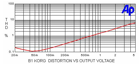

Опорные настройки схемы дают следующую кривую искажений:
Ниже представлены формы основной гармоники и искажений при выходном напряжении 1 В, демонстрирующие положительную фазу второй гармоники (нижний график).
Я описываю положительную фазу второй гармоники как гармонику, имеющую положительный пик искажения на совпадающий с положительным или отрицательным пиком на основной частоте.

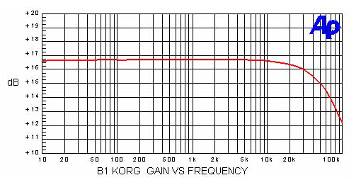

Вот частотная характеристика схемы:
Обратите внимание, что АЧХ снижается примерно на 3 дБ на частоте 80 кГц благодаря высокому сопротивлению анода и ёмкости выходного буфера. Также обратите внимание, что представленная схема имеет коэффициент усиления чуть более 16 дБ и успешно работает как предусилитель с логарифмическим входным потенциометром.

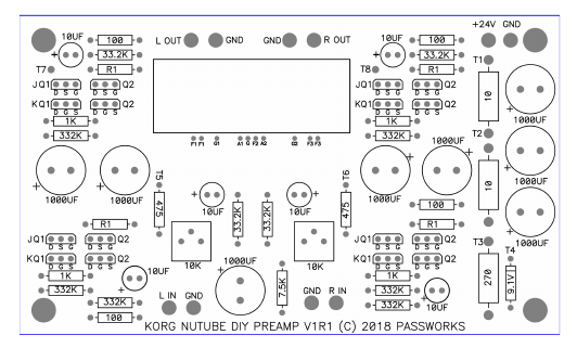

Вот печатная плата с расположением компонентов:
Детали на плате, помимо Nutube:

Я предпочитаю сгибать все резисторы на расстояние 0,5 дюйма (1,5 см), устанавливать их на плату и припаивать другую сторону, прижимая резисторы к рабочей поверхности. Затем я перехожу к более высоким деталям. Когда надо заняться Jfets. Я кладу плату на рабочую поверхность, устанавливаю их в отверстия и припаиваю только один из выводов, стараясь аккуратно выровнять транзистор, а затем припаиваю остальные выводы с другой стороны. Так гораздо проще и получается аккуратно. Затем конденсаторы питания и, наконец, Nutube. После этого нам нужно установить временную прокладку между лампой и печатной платой и выровнять её, затем припаять несколько выводов, чтобы она держалась ровно, пока паяем нижнюю часть. Некоторые используют двусторонний скотч или что-то подобное, чтобы надолго закрепить Nutube, особенно если он будет транспортироваться. Я использовал горячий клей, это отлично работает.
