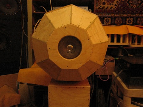

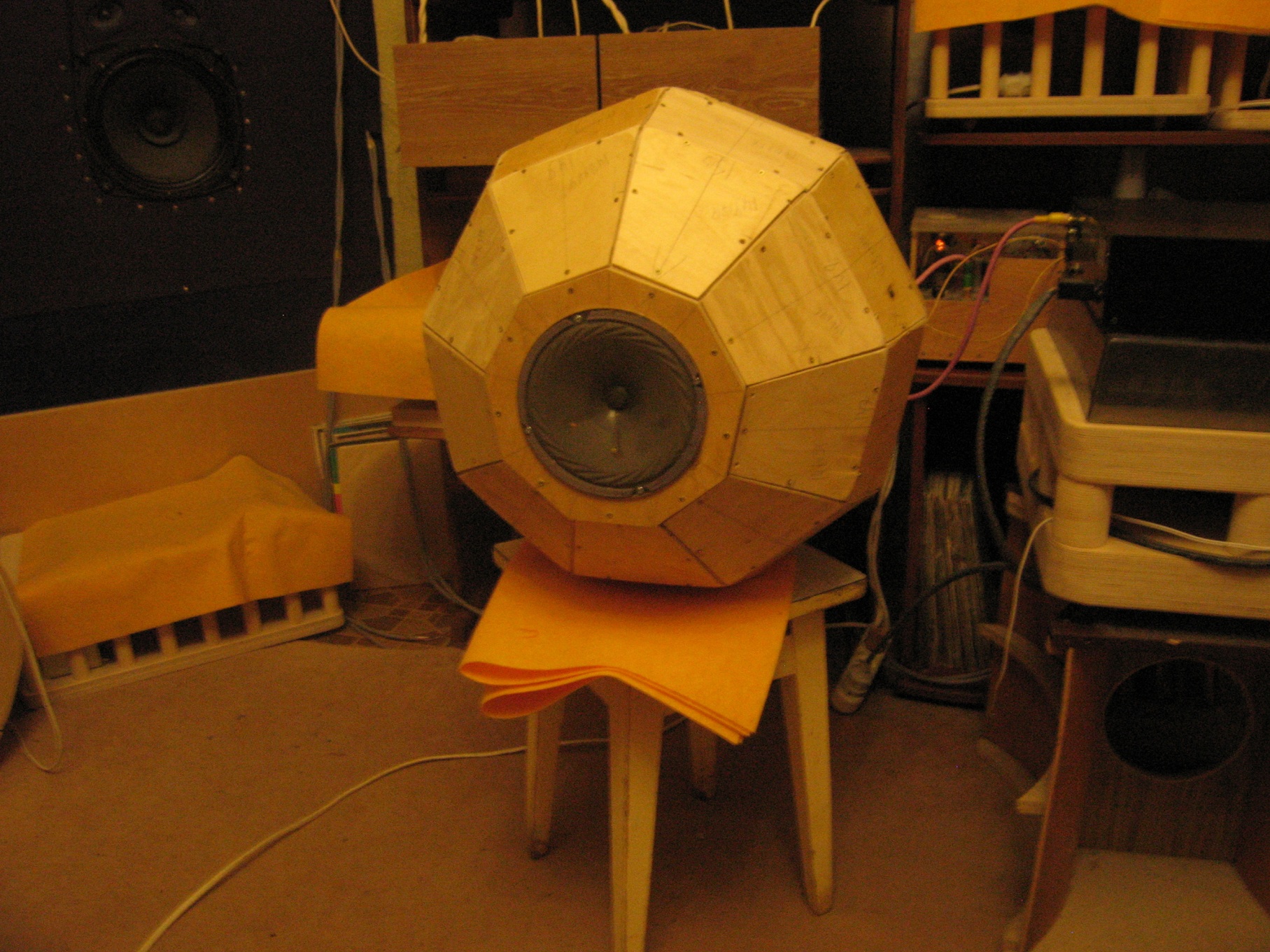

Ранее в виде эксперимента изготовил акустику в виде шарика для 1-2 динамиков и обычного усилителя. Звучала неплохо, но ничего особенного. Вот фото. Пробовал там разные дины ШП 6" и ШП 4"( на фото). С ламповым однотактом. Нормально звучал этот шарик, но хотелось бы лучше. И я потом сделал шарик лучше - Энергошарик, а этот отложил в сторону. И тут подумал - а ведь можно сделать усилитель ОТЛ, без выходного транса. Единственно - ему нужна высокоомная акустика. Ом 200-300 или более. А что, если в этот шарик понаставить маленьких ШП от телека, соединив их последовательно - вот вам и высокоомная акустика для ОТЛ. Причем она будет с круговой диаграммой направленности, так как дины будут там повсюду. Как идейка?
    780 KB · Просмотры: 24
    70.1 KB · Просмотры: 23
Шаровик способствует огибанию звуком его (шаровика) поверхности, что лишает слушателя части того, покинутого звука. Перед шаром экран приклеить надо, тогда звучище *порвëт (*исправлено) не по
Бенни хилому

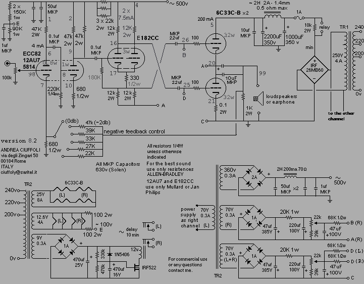

Динамики от телеков у меня есть, поставить их в шарик не составит большого труда. Но вот усилителя ОТЛ пока нет, его еще предстоит сделать. Ламповый. Может кто посоветует схемку, что попроще?
Так себе.
Вы только представьте сколько динамиков нужно объединить?
Ну думаю 15-20шт должно хватить?
Либо ОТЛ низкоомный делать.
Ну 100ом в акустику набрать будет достаточно просто. Схемку бы такого ОТЛ лампового уся. Для акустики ом на 100. Может на 6С19П? Их есть у меняю Или на 6С33С? они тоже есть.

Лет 20 назад народ носился с такой же идеей. И даже некоторые спецом динамики перематывали под 150 Ом. И нахваливали. Вот только простой схемки ОТЛ на доступных лампах нет. А 6с33с вас разочарует масштабами силового и анодного трансов+тепловыделением летом. Калорифер еще тот.
Так что тут все будет упираться именно в простую схему ОТЛ? Которой не существует?
Посчитайте стоимость ламп. Они там не по 3 копейки.
6С19П у меня есть в достаточном количестве. Штук 40 точно наберу. А на них может и 10шт хватит? Или пары 6С33С?

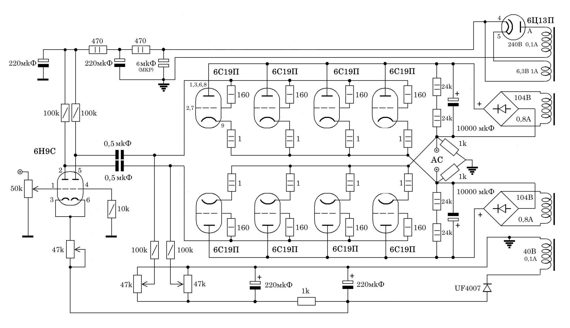

Схемка попроще:
6с19п, было штук 20. Такое дерьмО по звуку...

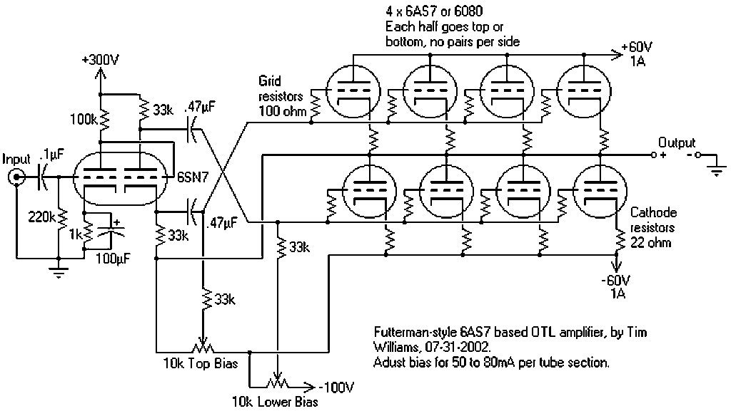

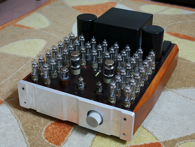

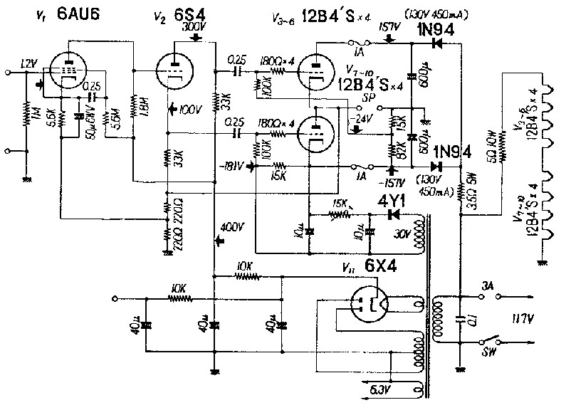

Спасибо, я знаком. Но поэтому и спрашиваю - а что там будет со звуком на высокоомную акустику, овчинка стоит выделки? А еще попроще нет схемки? Или это самая простая? Может на каких других лампах? Например на маломощных каких то( например 6Н1П, 6Н2П и подобных), пусть даже их потребуется десятка три на канал. Мне особой мощности выходной не нужно, 2 ватта будет достаточно. Для акустики 100-200ом. И для такой акустики и такой мощности тогда сколько надо будет 6С19П? 2-4 хватит?

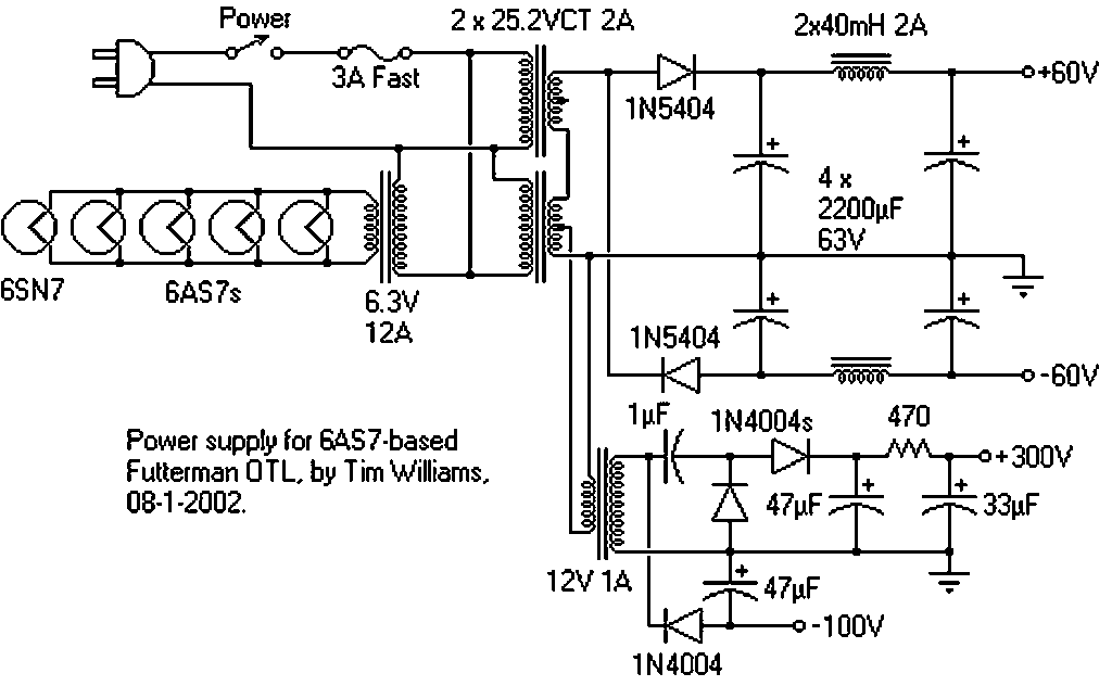

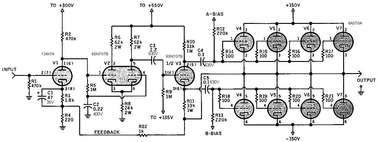

    106.1 KB · Просмотры: 9
  • 827181552_OTL69619.jpg.5acdef40e762b6a3ad404f9240614991.jpg.beca044566ac63e79d3c9ccbb7a2d8ec.jpg
    229.5 KB · Просмотры: 9
    98.7 KB · Просмотры: 10
    8.6 KB · Просмотры: 6
    20.7 KB · Просмотры: 7

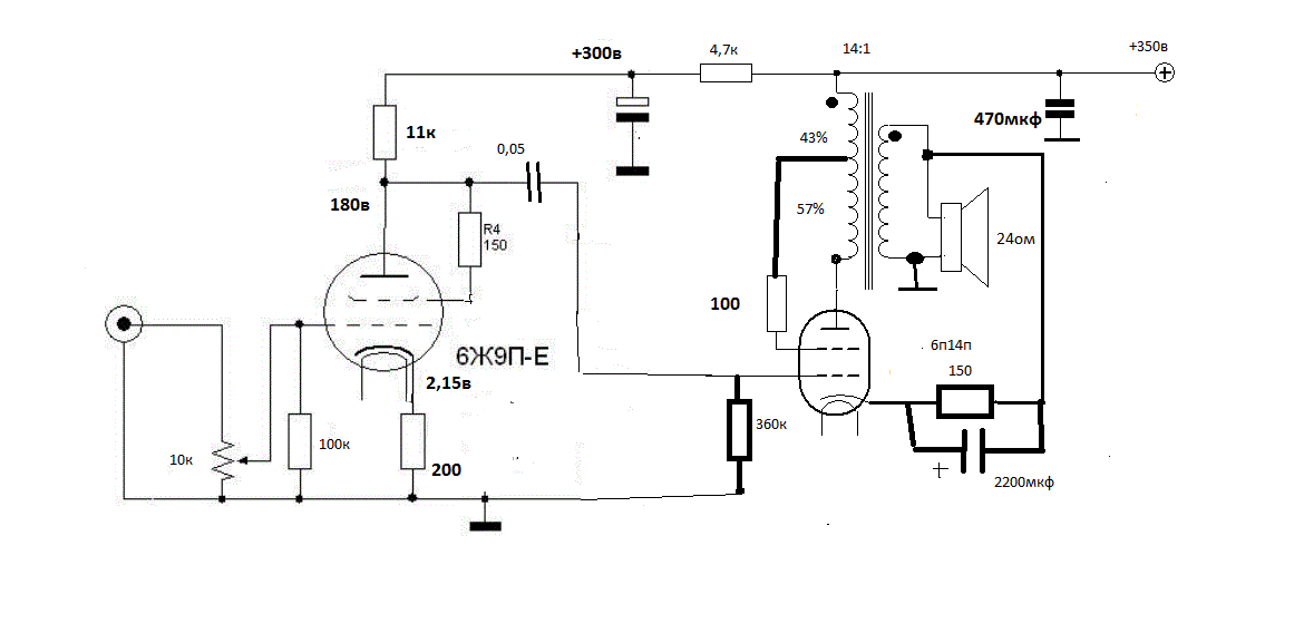

српп не будет хорошо работать на нагрузку менее 300ом,а значит и кондер дорогой и еще транс с небольшим Кт все равно нужен
кроме того српп на 6с19п тупых требует не простого драйвера который их раскачает
еще плюс 16....24ом акустики в том что выходную обмотку транса можно использовать в качестве катодной обмотки получая достаточную глубину местной оос
небольшая постоянка 10....50мв будет даже полезна,тк динамики имеют не точное положение катушки в зазоре,нужно будет выбрать полярность по минимуму искажений с микрофона
ЗЫ посмотрите на рисунок-святая простота ,зачем городить српп на двух лампах,с дорогим кондером и более высоким напряжением питания(кондеры высоковольтные тоже на много дороже)
накал 2х 6с19п потребует аж 2а
