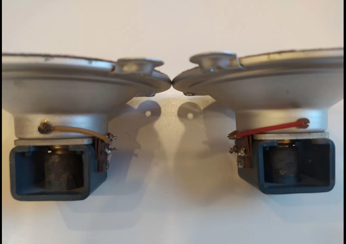

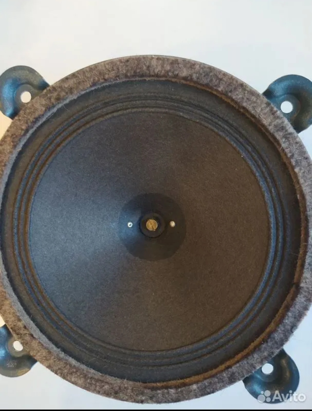

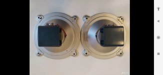

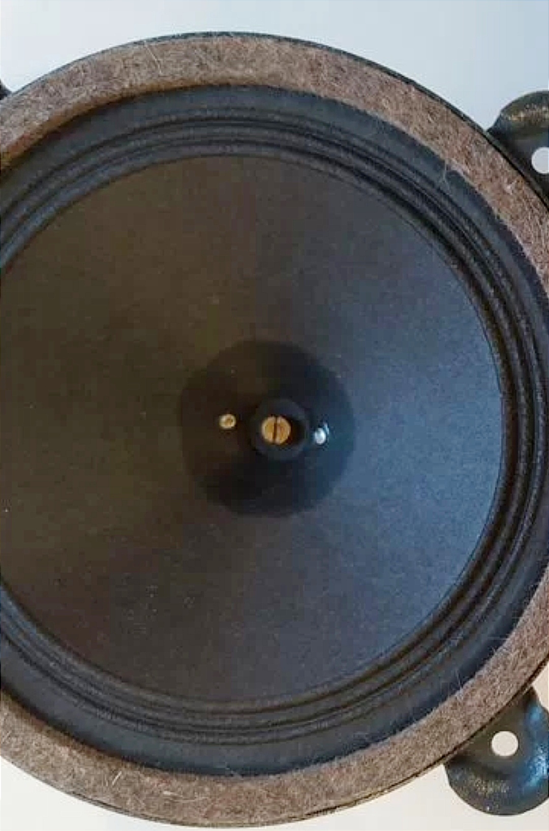

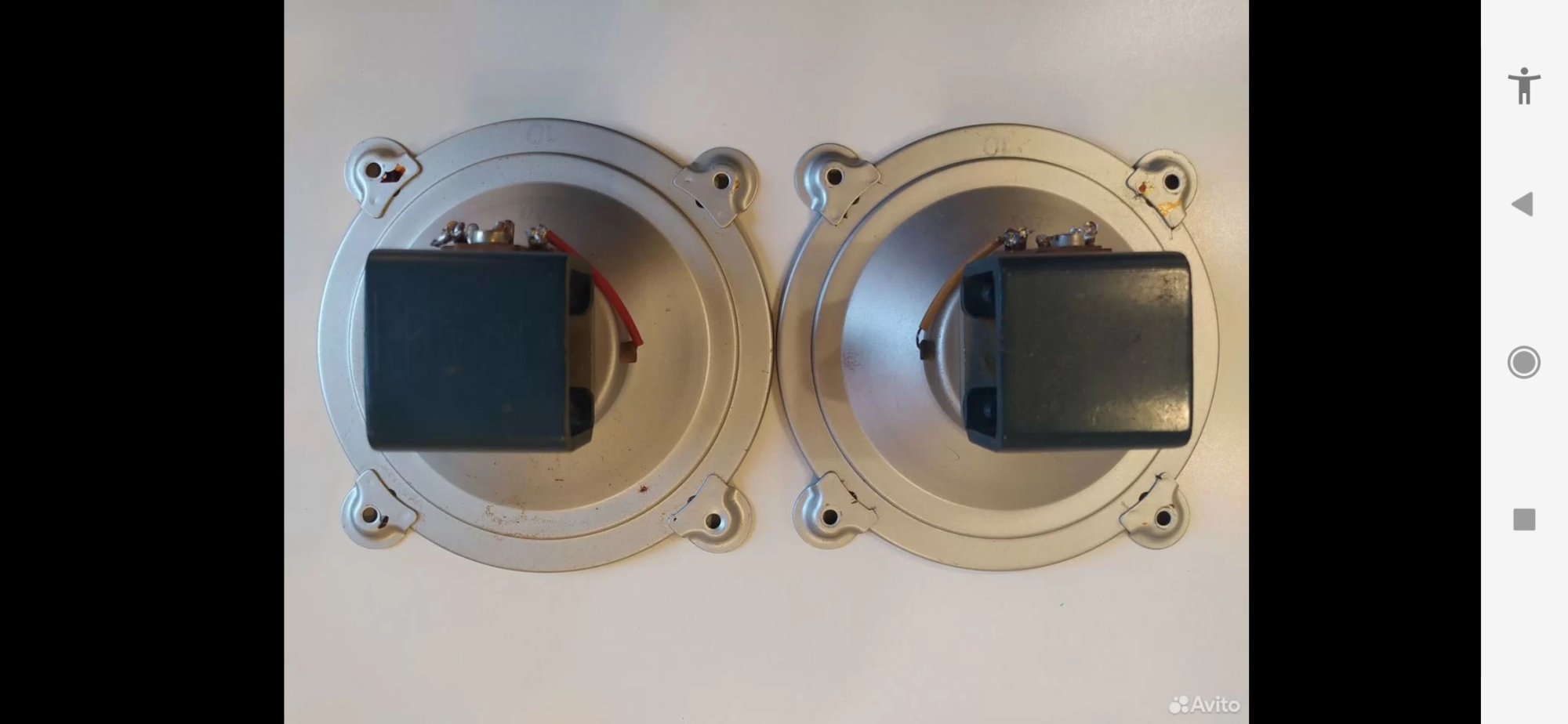

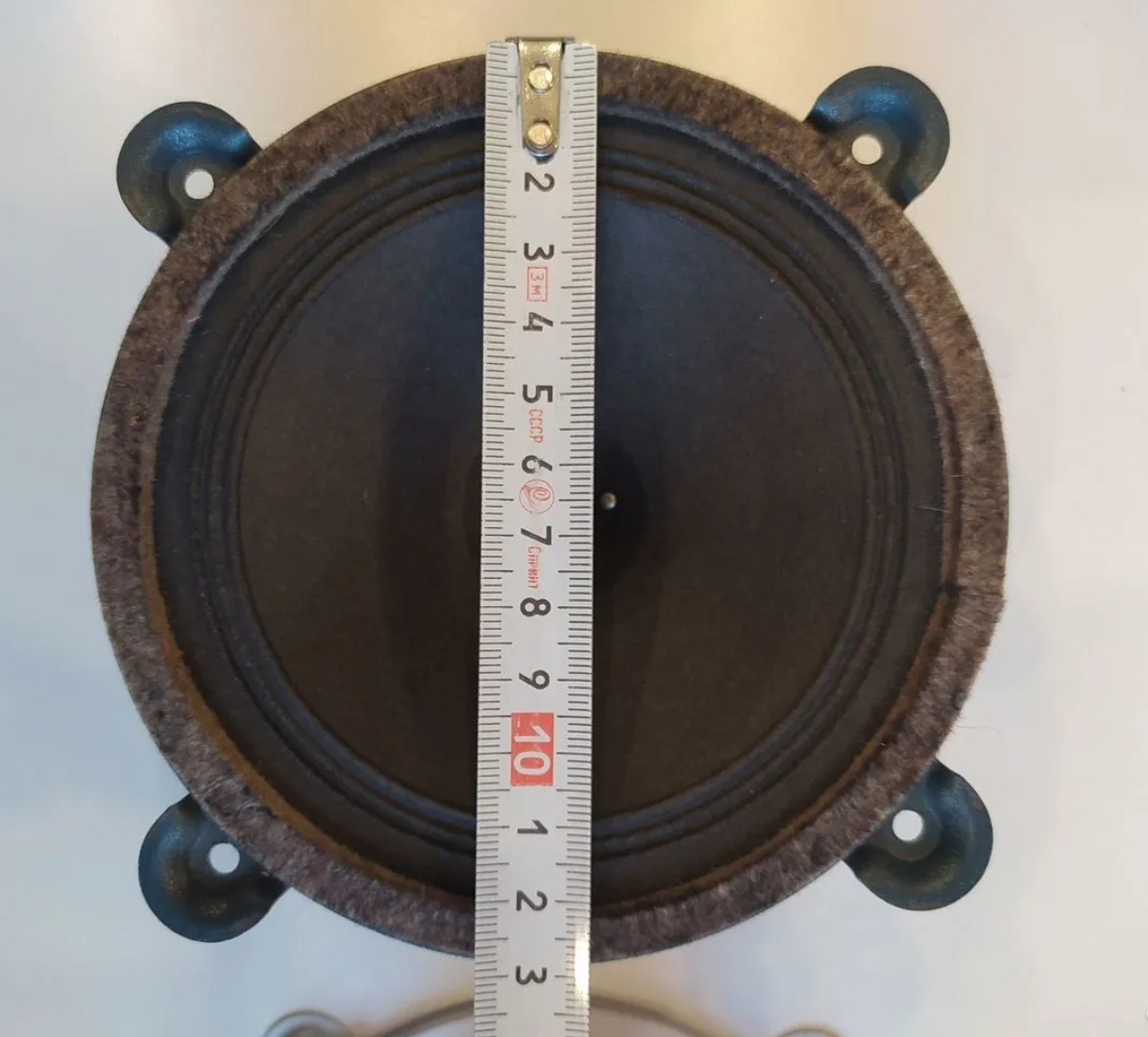

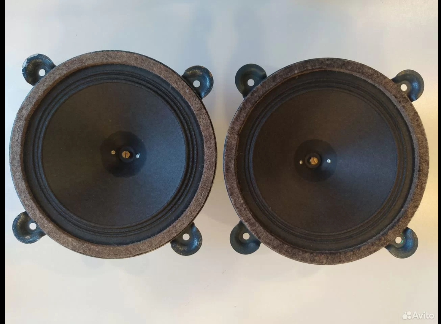

Стандартные алнико шли все по 10 см а эта 12,5 то есть не 4, а 5" IMG_20251217_004051.jpgIMG_20251217_004022.jpgIMG_20251217_003959.jpg Screenshot_2025-12-17-00-39-28-634_com.avito.android.jpg
8 омная
В каталоге изофона ее нет

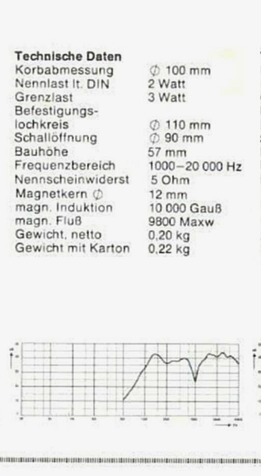

У конических диффузоров яма в районе 5 кГц. Причем, у всех. Спасает ситуация, что сам по себе звук на 5 кгц мерзкий. Яма не ведет к деградации звучания.
Ну как же.... Я про размер бумажной пищалки.

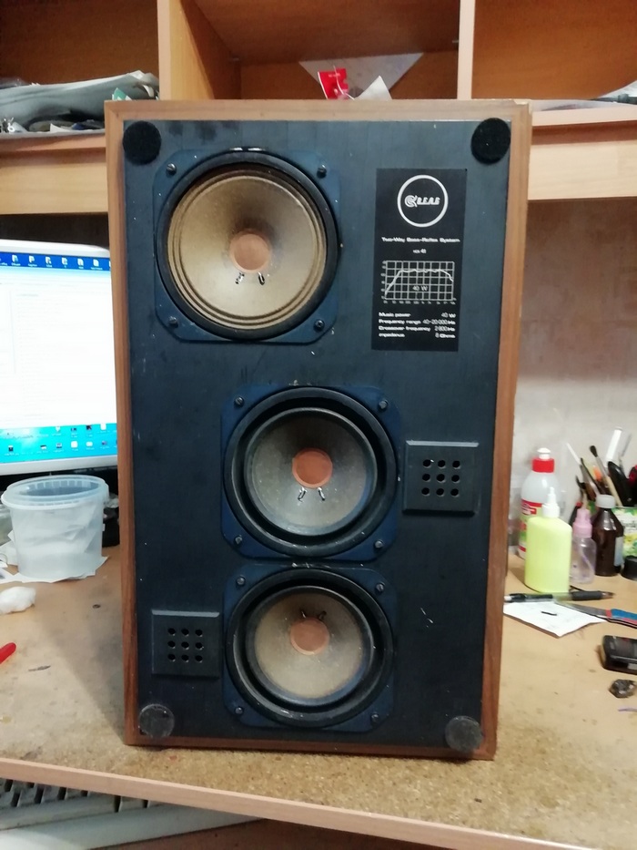

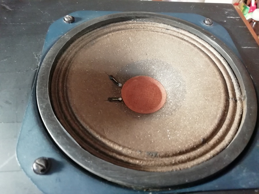

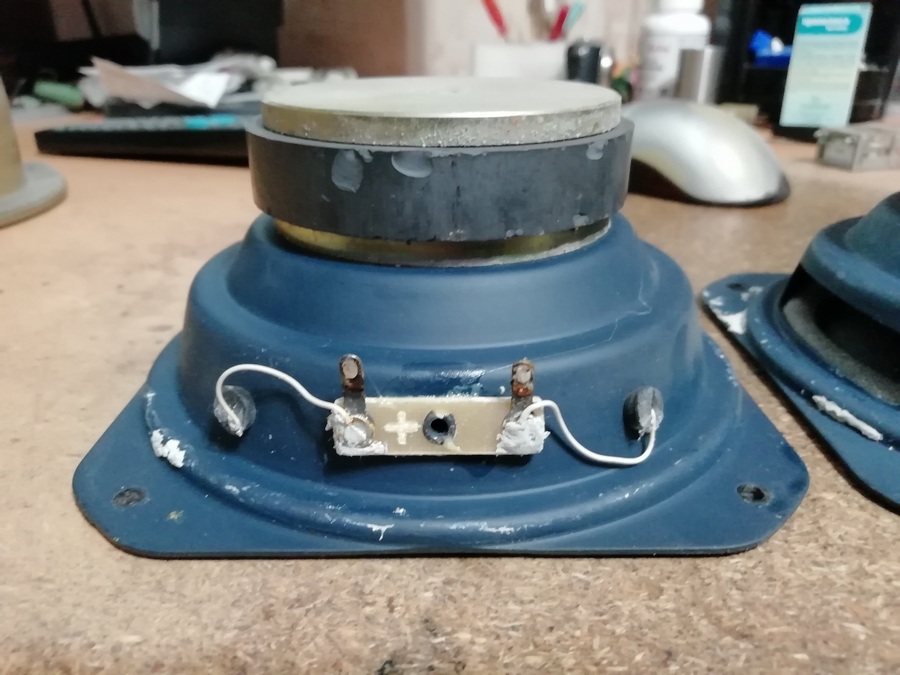

В BEAG HOX-41 такая же бумажная, конусная, 5" пищалка. Разница в МС
А может не у всех бумажных так? У этих раздел при восьми омах кондёрчиком на 6,8 мФ.
Считаются мониторами (не помню какого поля)

у ваших хоть намек есть на экспоненциальный раскрыв, сам конус неглубокий. Сами видите разницу? Вот этот пи эр квадрат и стучит.

Ну тут диффузор то пришпилен винтом
4" такие пищалки очень дорогие и востребованные среди аудиофилов.
Хотя для пищалок это видимо вполне себе нормальная конструкция

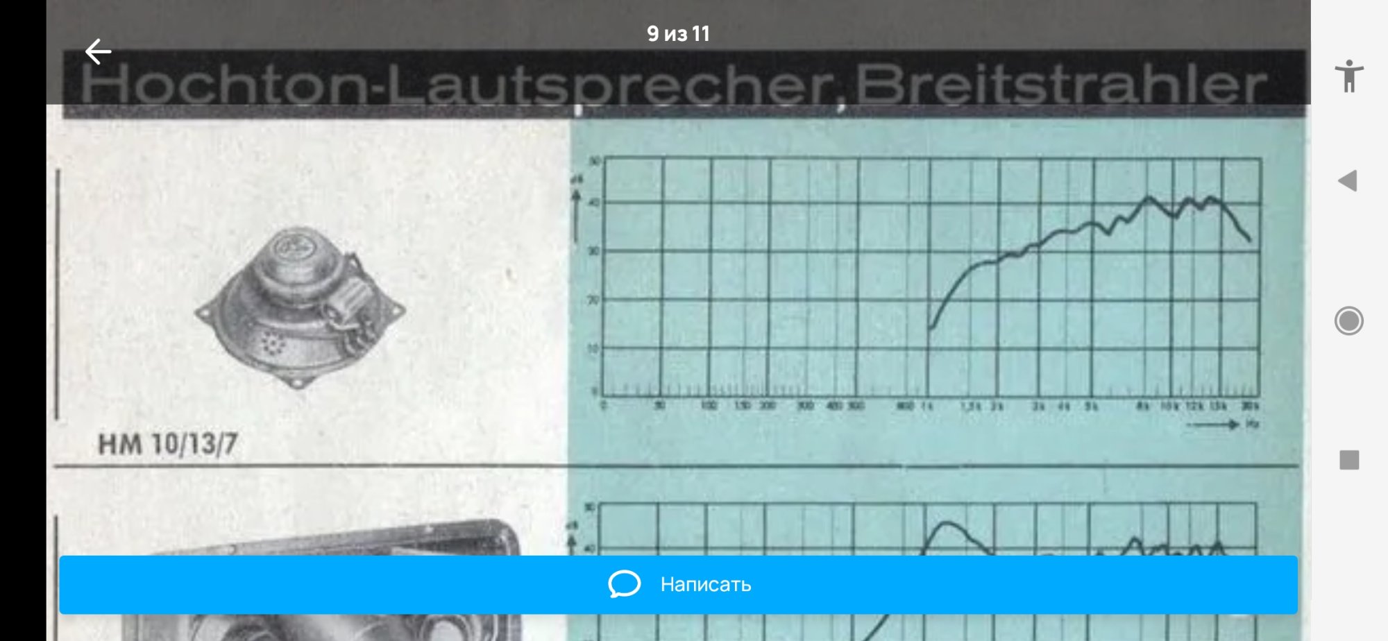

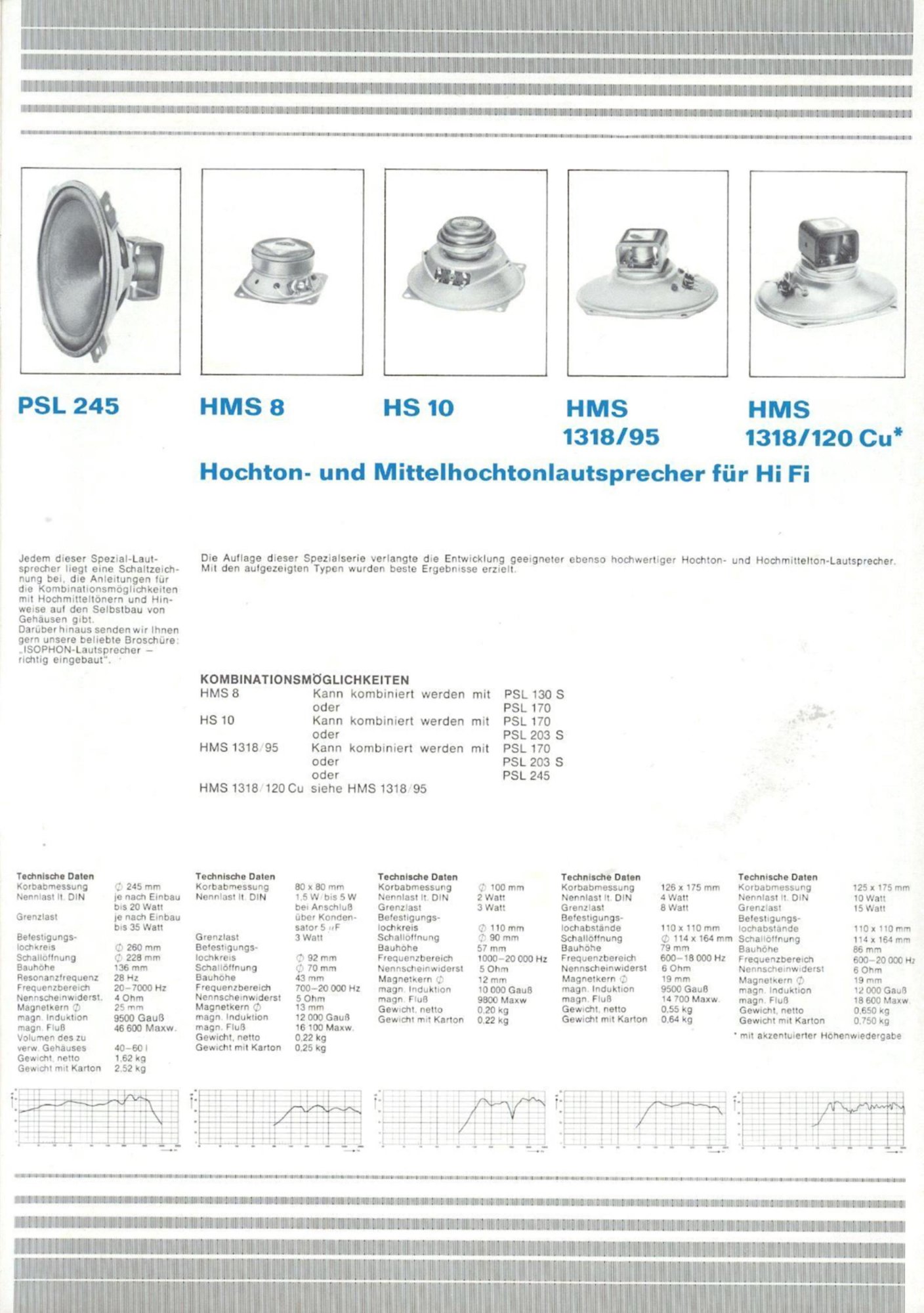

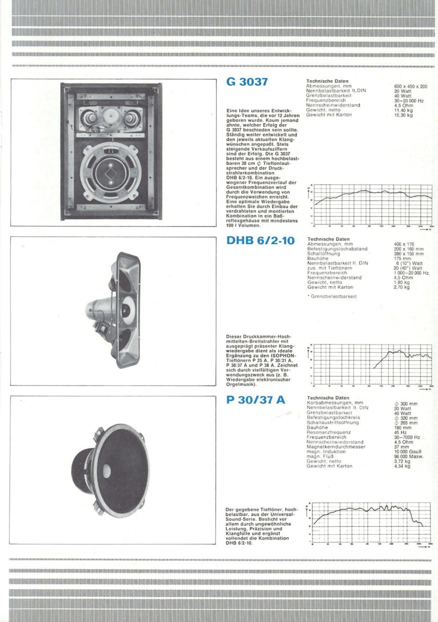

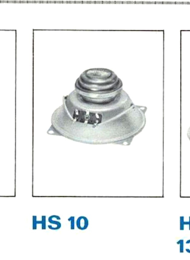

4" изофон в каталогеIMG_20251225_170440.jpgIMG_20251225_170352.jpg15 (1).jpgIMG_20251225_165804.jpgScreenshot_2025-12-25-16-59-02-707_com.avito.android.jpg11.jpg
Как видно на фото 4"
isophon НМ 10 в колонках ставят по 2-3 динамика
Очень узкая направленность потому что

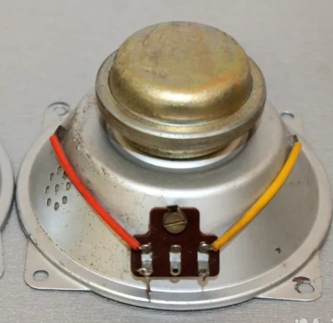

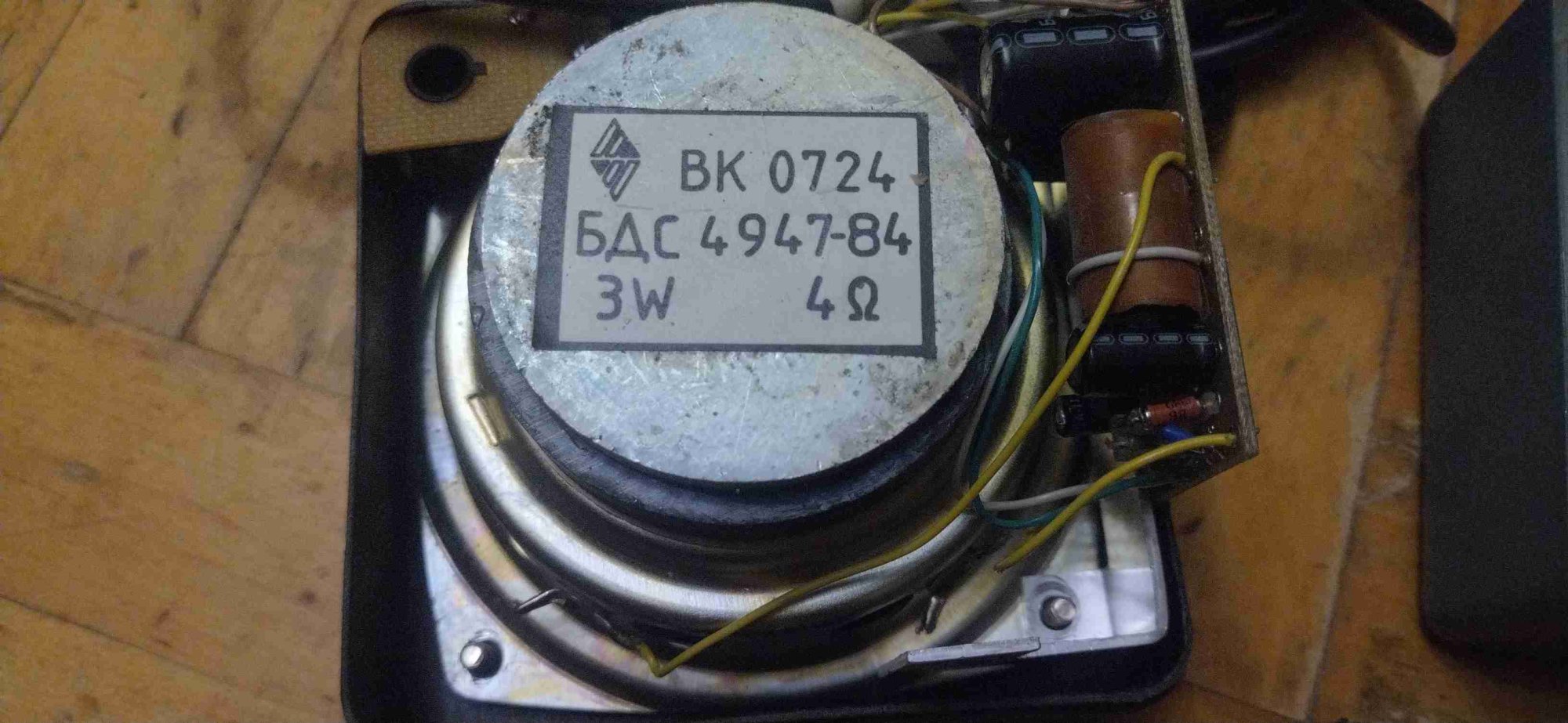

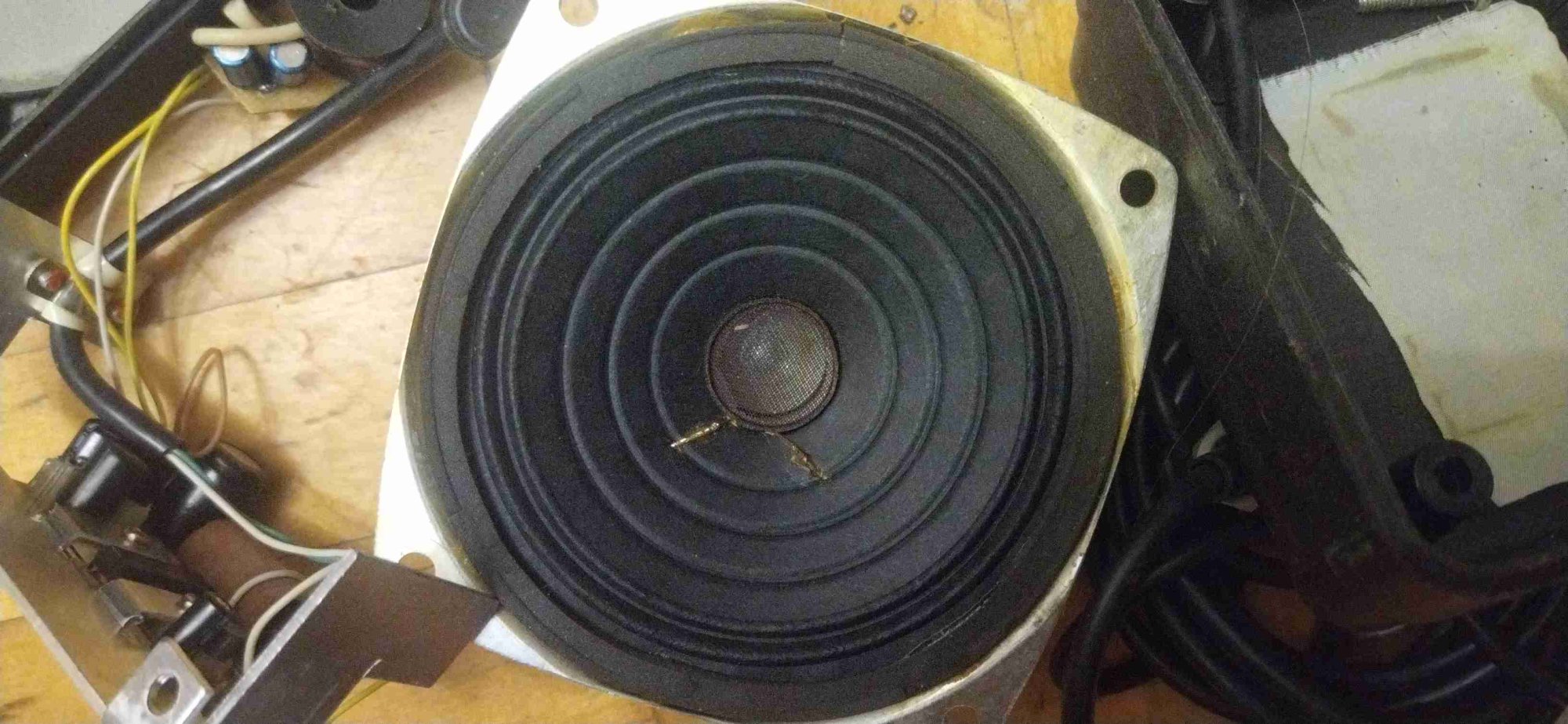

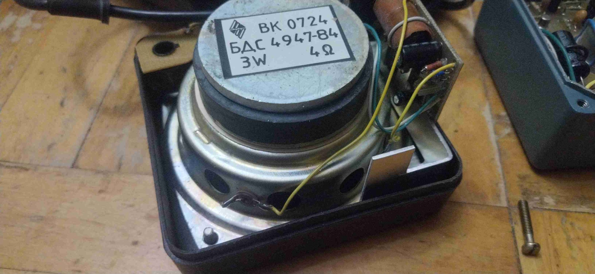

Вот ещё любопытный динамик
С унч рации
10 см жёсткий диффузорIMG_20260118_222304.jpgIMG_20260118_222542.jpgIMG_20260118_222602.jpg
Видимо раз речевые
То от 200 Гц точно
Совместная видимо
Чисто болгарская лен-б
Болгарская рация Лен -источник бесценных германиевых пар выходных транзисторов, AD161 и AD162 венгерского производства.
Нет
Там 3 схемы на микро и кремнии
Надо знать
А пара не паяных венгров на Авито 1390руб
БДС =Български Державен Стандарт. ГОСТ по-нашенски.

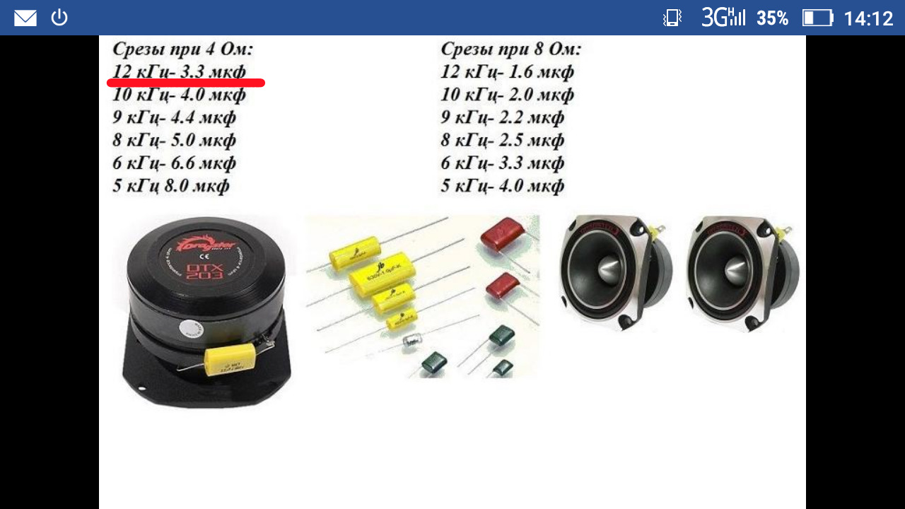

Так что же Мид - пищалку изофон с этой темы безопасно как включить?
Через 10 мкФ?

Измерить импеданс динамика. Посмотреть значение на частоте раздела, и выбрать соответствующий конденсатор.
Формула все та же.
F=160/RC, Герцы, килоомы, микрофарады.
160/0,008х10000=2 мкФ.
Но совершенно не обязательно 8-Омный ВЧ динамик будет иметь 8 Ом на частоте 10 кГц.
Скорее наоборот. Будет какое угодно сопротивление, но вовсе не 8 Ом. Вот в этом засада.
Ну однозначно надо ниже 5 кГц отрезать
Как подключать не понимаю, можно и неполярный конденсатор просто последовательно в разрыв минуса или плюса?
