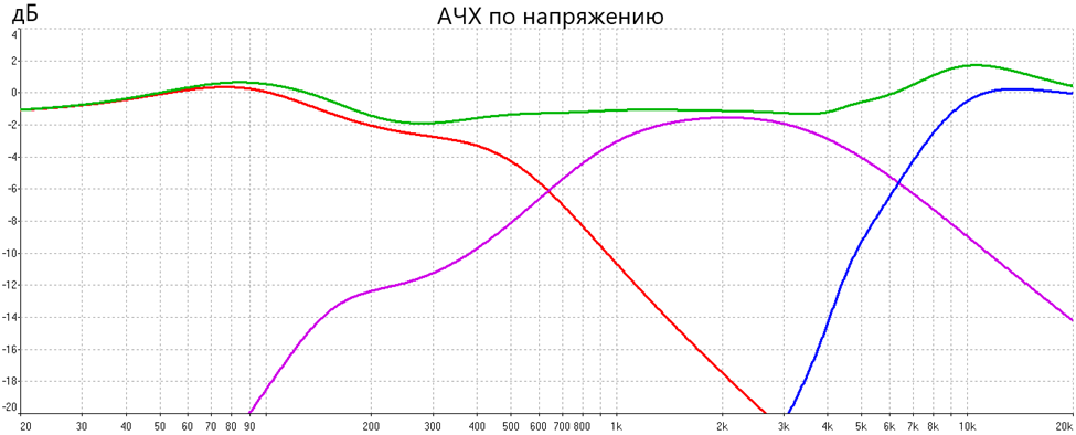

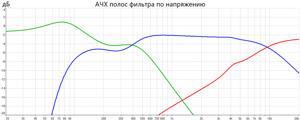

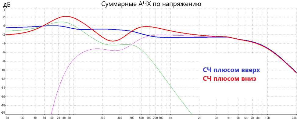

АЧХ полос фильтра по напряжению (не по звуковому давлению!):
ФНЧ дал крутизну спада в полосе задержания 10дБ/октаву, почти 2-й порядок. ФВЧ имеет крутизну 4дБ/октаву и почти не фильтрует. Полоса пропускания ФСЧ (150…10к по уровню -3дБ; 100…14к по -6дБ относительно полки) шире, чем может воспроизвести данный СЧ динамик в родном боксе. Соответственно, СЧ и ВЧ динамики будут перегружены составляющими с частотами, близкими к их резонансным, при мощности, как минимум на порядок меньше номинальной. Применение ПАС в окнах корзины СЧ динамика в данной схеме недостаточно эффективно: амплитуда колебаний диффузора, конечно, уменьшится, но разгрузки по мощности на НЧ не будет (всего -0,7 дБ).

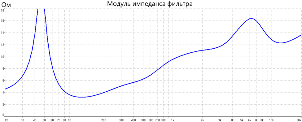

ЧХ входного импеданса хорошая:

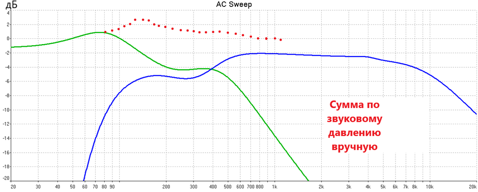

Просуммируем уровни полос по напряжению. В общем случае это неправильно, поскольку звуковое давление по фазе сильно не совпадает с приложенным к динамику напряжением. Но я сделаю это как раз для демонстрации возможной ошибки из-за подобного суммирования (и выводов на его основе). Отдачу ВЧ динамика я временно сделал равной нулю, чтобы он не мешал. Суммарная АЧХ фильтра по напряжению для обоих полярностей СЧ динамика:

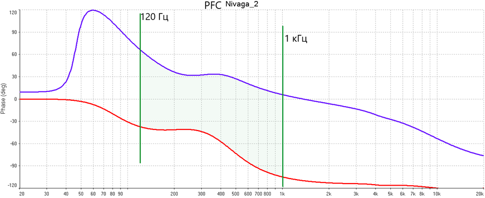

Учитывая, что ниже 160 Гц отдача СЧ полосы резко падает, полоса совместной работы пары - 120…1000 Гц. ФЧХ напряжений на НЧ (красная кривая) и СЧ (фиолетовая) динамиках:
С точки зрения разницы фаз напряжений (70° в центре и 100° на краях) правильным следовало бы считать включение СЧ динамика плюсом вверх, к ВЧ звену, как на родной схеме. А по токам?

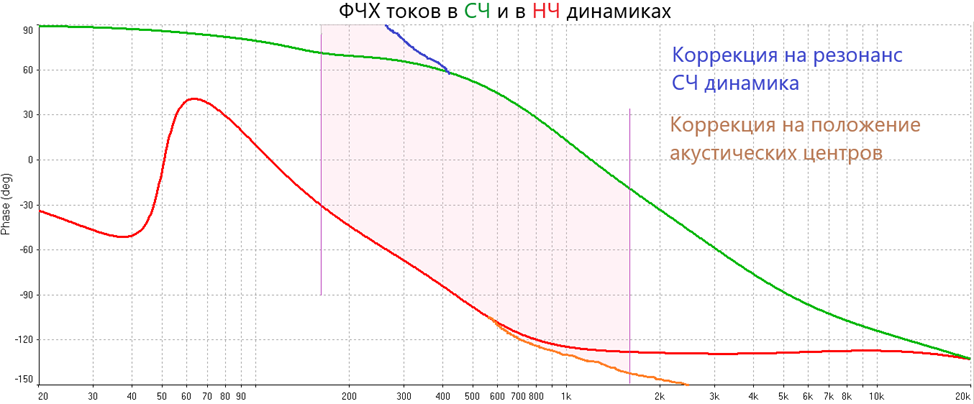

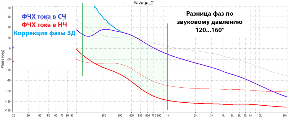

ФЧХ токов в НЧ (красная кривая) и СЧ (фиолетовая) динамиках:
75ГДН имеет на частоте 160 Гц электромеханический резонанс, а 20ГДС – механический. Поэтому выше 160 Гц ток в первом отстаёт по фазе от напряжения (появляется и растёт индуктивная составляющая импеданса), а во втором – опережает (появляется ёмкостная составляющая, модуль импеданса с ростом частоты до 400 Гц падает). Крое того, ЗЯ есть ФВЧ 2-го порядка, и необходимо учесть вносимый им сдвиг фазы звукового давления (+90° на частоте резонанса 160 Гц), приблизительно изображённый голубой кривой. (Влиянием положений акустических центров (АЦ) динамиков друг относительно друга пренебрегаю ввиду низкой частоты раздела.) В результате получаем разницу фаз по звуковому давлению 120° посередине стыка и до 160° по его краям, что требует изменения фазы СЧ динамика на противоположную! Ручное суммирование с правильным подключением СЧ динамика даёт следующее (красные точки):
Суммарная АЧХ - приблизительная, ограничена участком 80…1000 Гц и не учитывает личные неравномерности АЧХ динамиков, но даёт понятие об общем положении дел. Баффл-эффект от корпуса 35АС-018 также добавит 1,5…2дБ на участке 500…1000 Гц. Таки следует ожидать тембральный перекос до +3дБ на стыке, как прогнозировал Чалов Денис? АЧХ пиалообразных 20ГДС-ов имеет крутой срез выше 5 кГц (надеемся, что у конкретного 20ГДС-3 нет пика +6…9дБ перед срезом, как у 20ГДС-1, иначе вообще хана))), значит, в районе 6…10 кГц будем иметь провал глубиной 3 дБ.

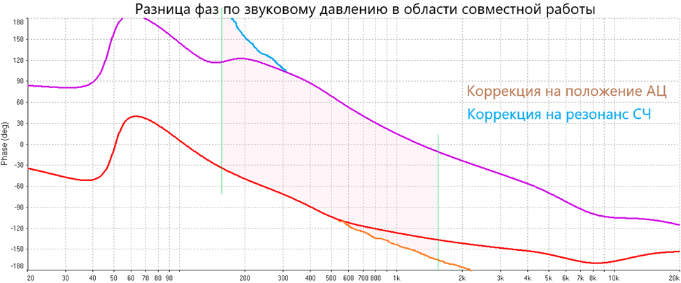

Проверка по фазам токов, с коррекцией фазы звукового давления на резонанс СЧ дина и на положение АЦ (совместная работа – 160…1600 Гц) даёт 120…160° разницы, или чёткое противофазное включение:

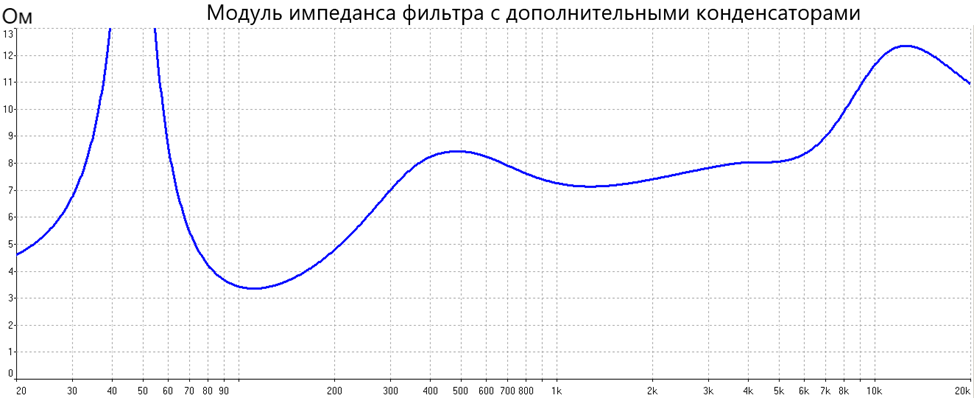

Входной импеданс в норме:

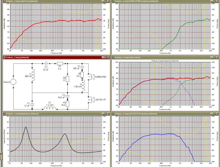

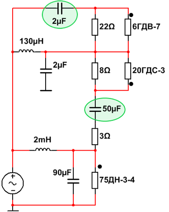

Но вернёмся к нашему барану и прибавим ему пару конденсаторов:
Вот что получилось:
Частоты раздела по звуковому давлению - около 600 Гц и 6 кГц, СЧ полоса сверху ограничена не фильтром, а свойствами СЧ динамика. Резонанс ВЧ головки подавлен на 12 дБ (относительно 20 кГц), а крутизна ската таки дотянула до 12дБ/октаву – на пределе допустимого с точки зрения амплитуды смещения подвижной системы при номинальной мощности АС. Резонансная частота СЧ динамика подавлена на 15дБ (относительно среднего уровня), крутизна ската - 6дБ/октаву, не ахти, но может быть. Замечание относительно низкой эффективности применения ПАС в окнах корзины СЧ динамика остаётся в силе.
Анализ фаз звуковых давлений, основанный на ФЧХ токов, в области совместной работы (160…1600 Гц) даёт разницу фаз 160…210°, красивая противофаза:
Импеданс приятный:
Всё же, несмотря на существенный прогресс, я не могу рекомендовать этот вариант для повторения. Последовательный фильтр не позволяет без симулятора и измерительной аппаратуры (а иногда - и с ней) подстроиться под особенности АЧХ динамиков, он страшно жёсткий в этом смысле.
Здесь https://ldsound.club/threads/s90e-polomat-vsjo.1172/post-91273 я получил ровную суммарную АЧХ на участке 200…2000 Гц с последовательным фильтром без дополнительного конденсатора в составе ФСЧ, потому что оба динамика имели небольшой провал от 400 до 800 Гц. Но оставить так в финале не решусь, перейду на параллельный фильтр…
Примечание: полярность ВЧ динамика относительно СЧ перепроверять на реальной АС!

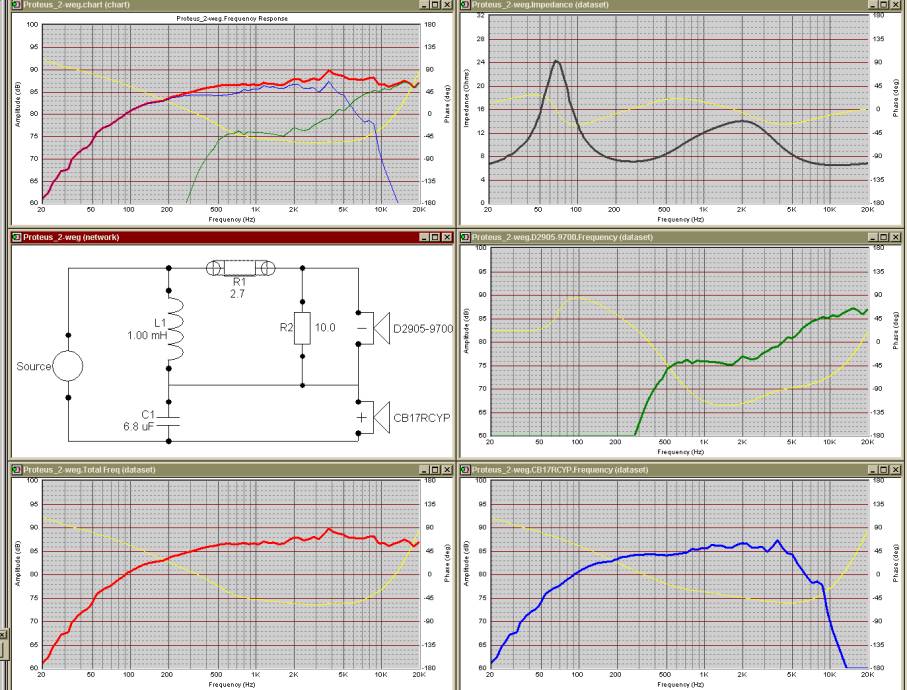

Когда-то прочитал статью о последовательных фильтрах, был очень впечатлён сказками о их чудесности, но реальность оказалась гораздо грустнее))

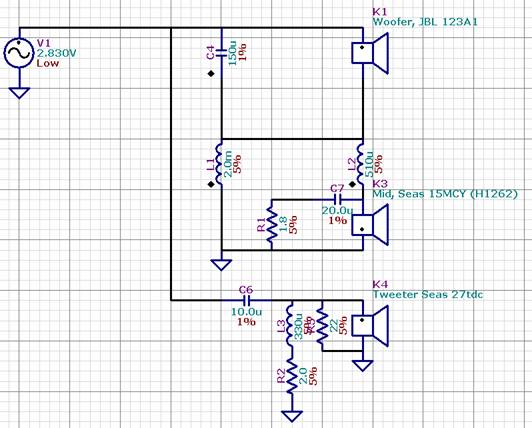

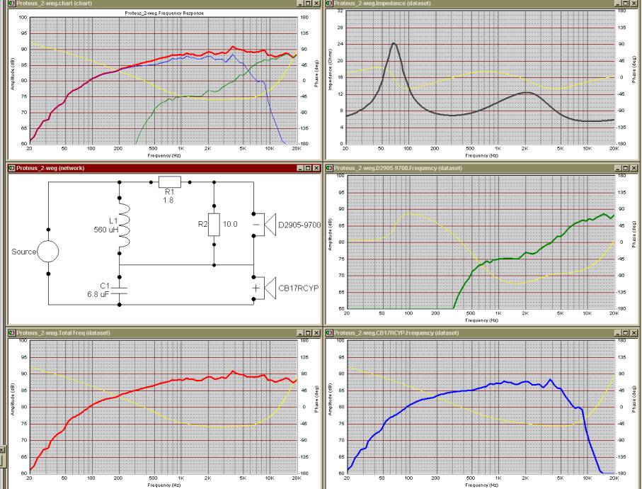

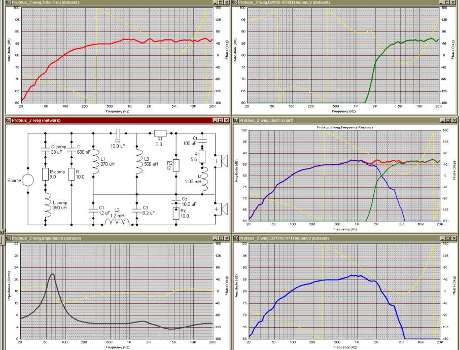

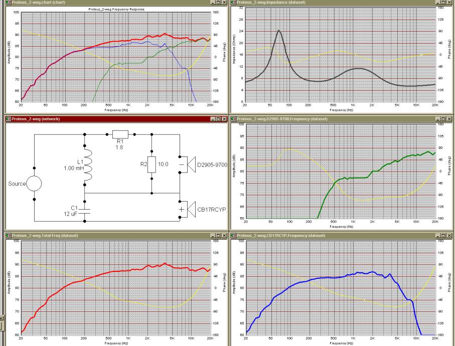

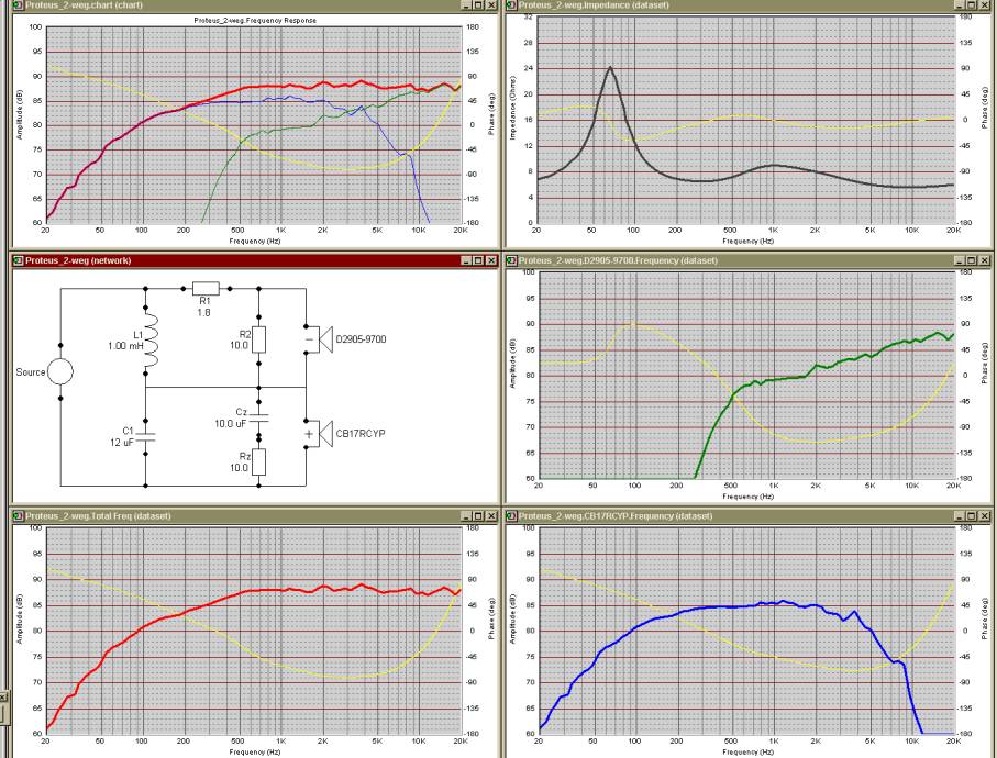

Для себя сделал вывод, что ВЧ динамик только отдельным фильтром, примерно как на картинке. А вот стыковку НЧ с СЧ можно получить вполне себе и хороший звук. Но опять же.. динамики для такого фильтра подойдут только с ровненькой АЧХ и чтоб без всяких там взбрыков.
    44.8 KB · Просмотры: 159

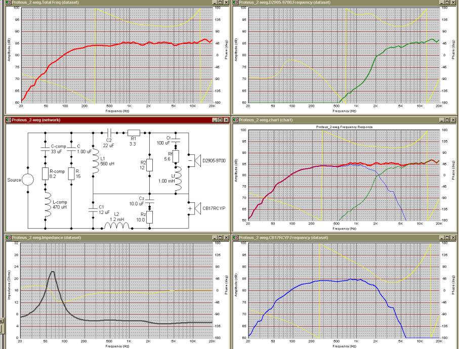

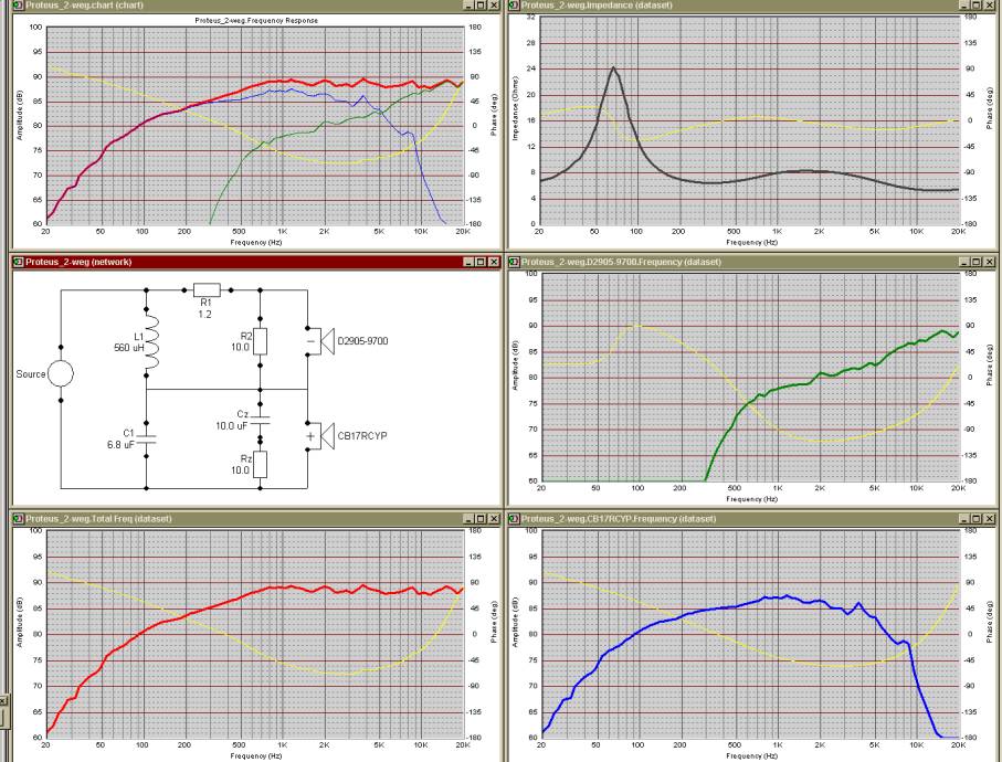

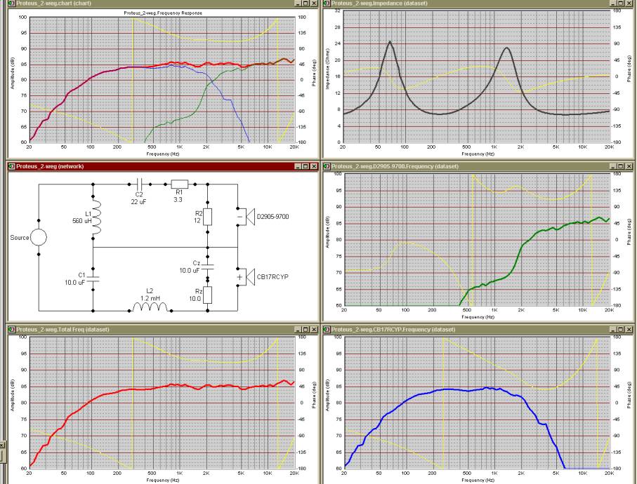

Добавлю не одну картинку, храню с давних времён, может кому-то пригодится. Не знаю чья эта лабораторка, но во всяком случае все очень наглядно. Начинаем с простого и по мере доводки фильтр превращается в монстра, в котором деталей становится ну ооочень много!
