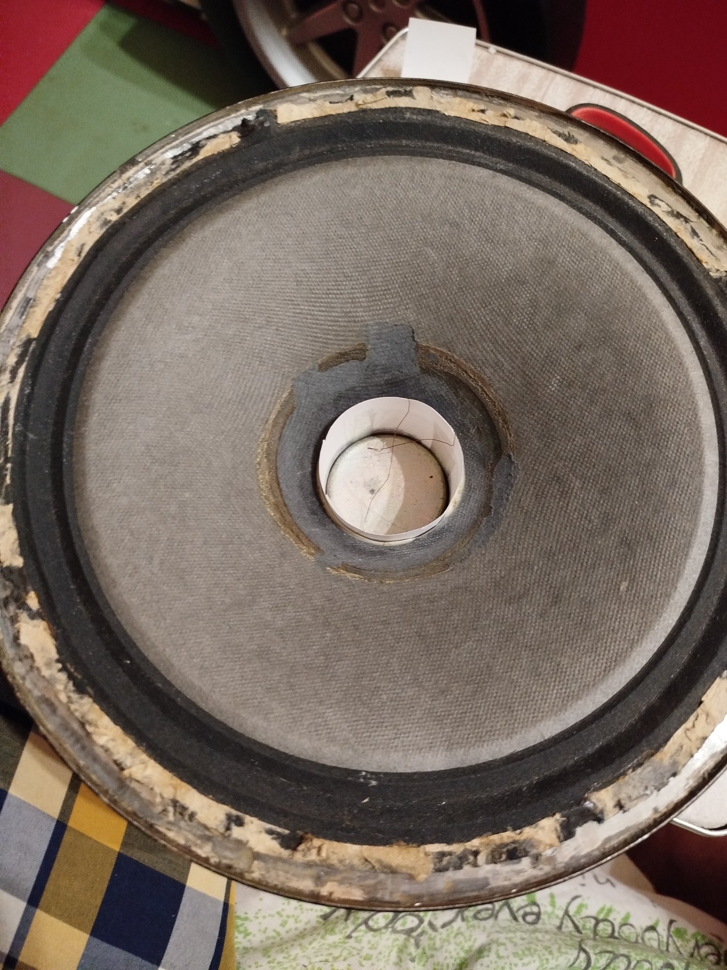

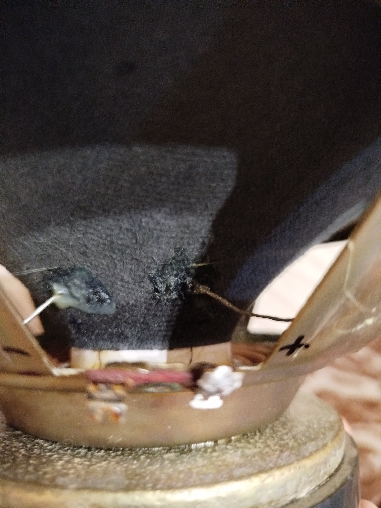

Итак, долгие поиски внятного описания и ремонта данных динамиков не дали желаемого результата. В руки попали четыре лопушка - два динамика и два пассивных излучателя. Покуда ожидал регистрации здесь - не удержался от вскрытия пациентов.

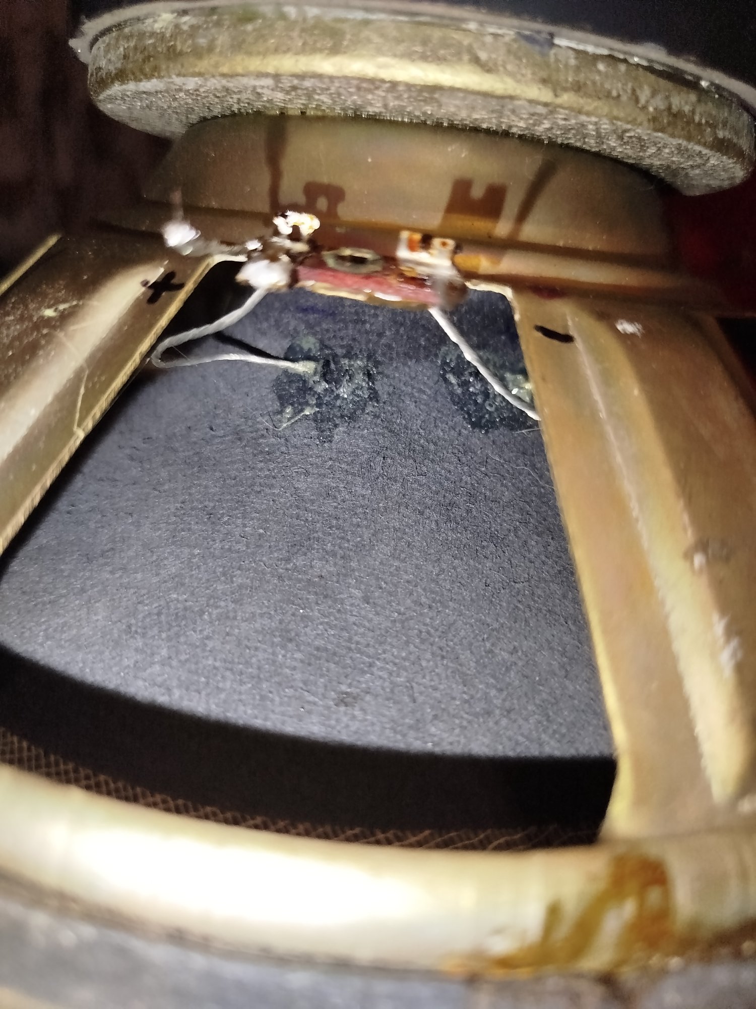

Два динамика оказались уже с вмешательством - об этом чуть позже.
Принял решение о восстановлении или, хотя бы, оживлении и приводе в чувство двух жертв маньяка-электронщика.
Что же, промежуточный результат таков:

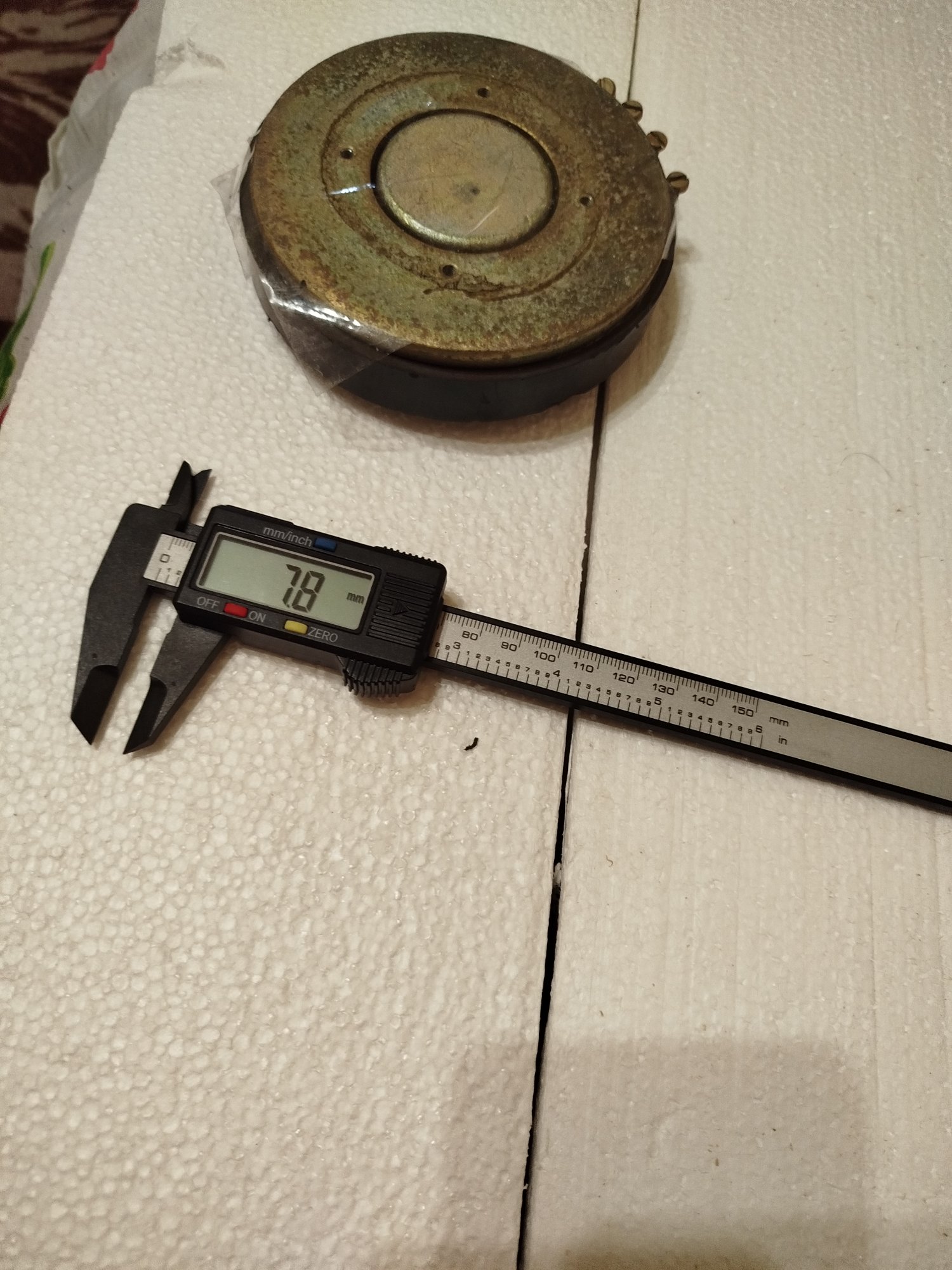

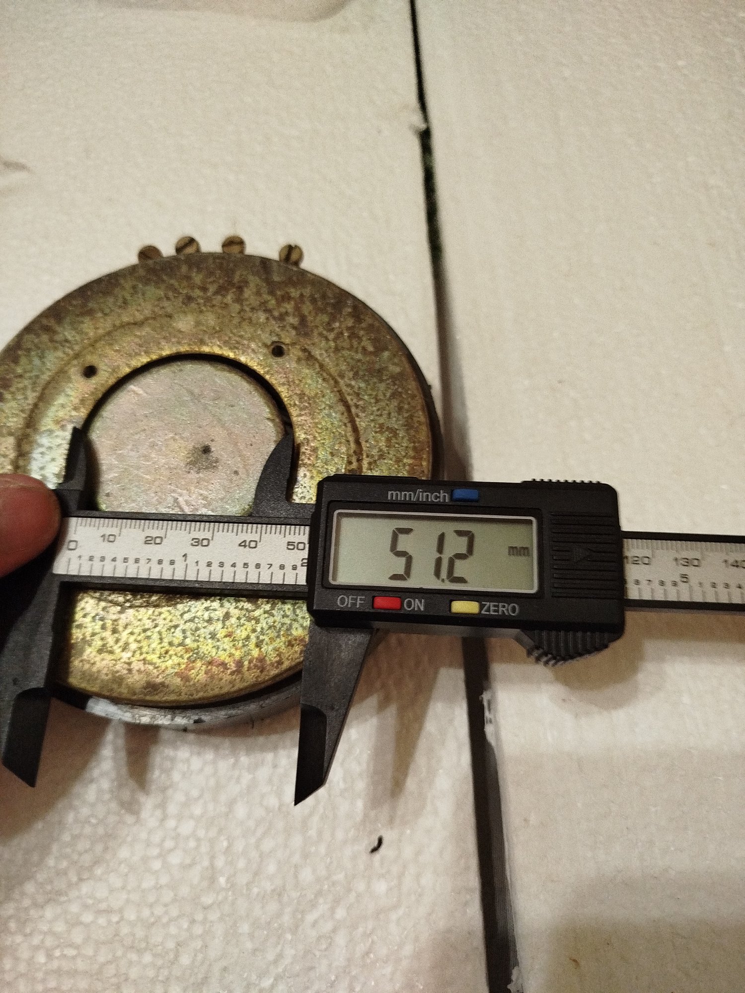

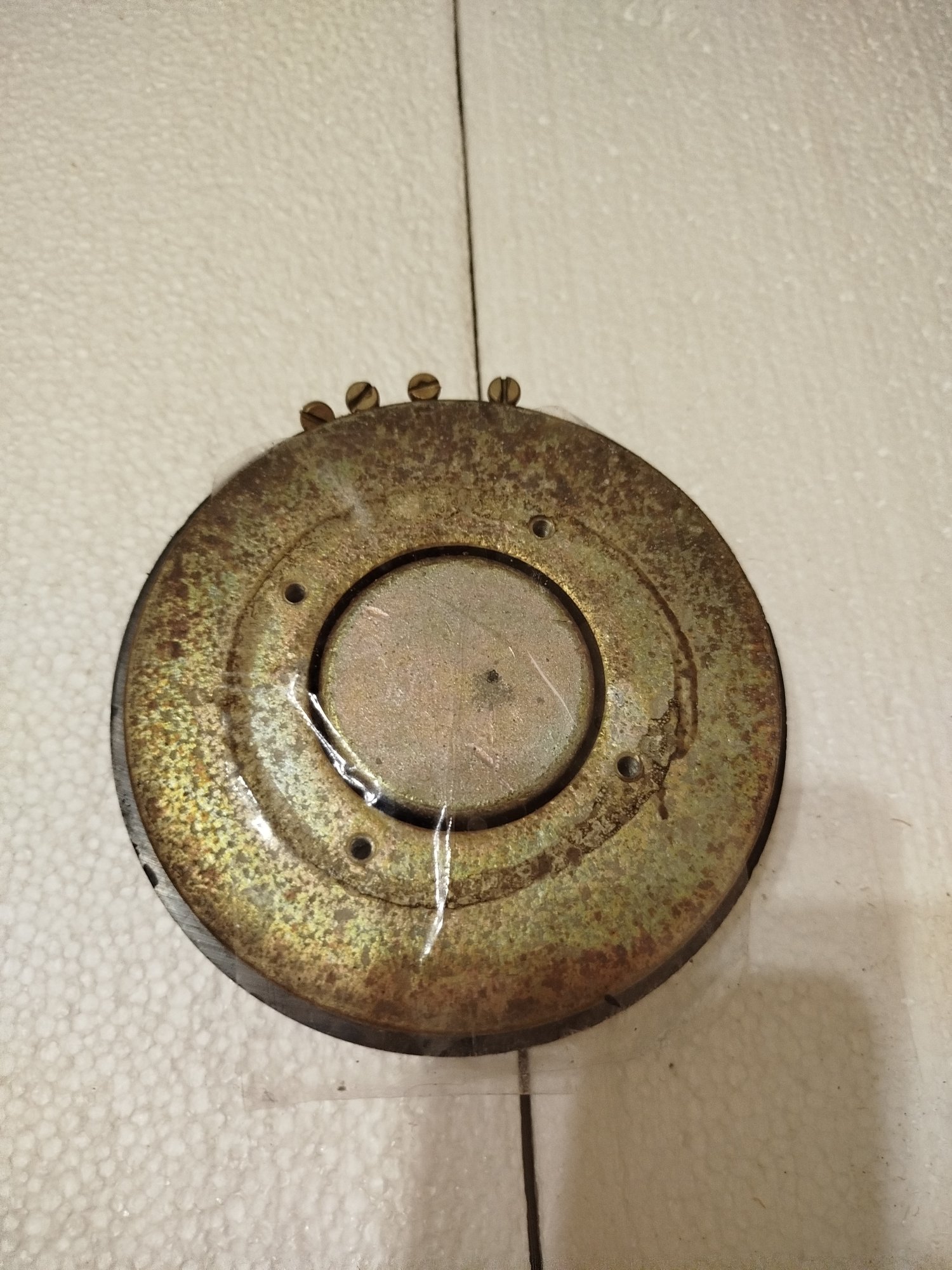

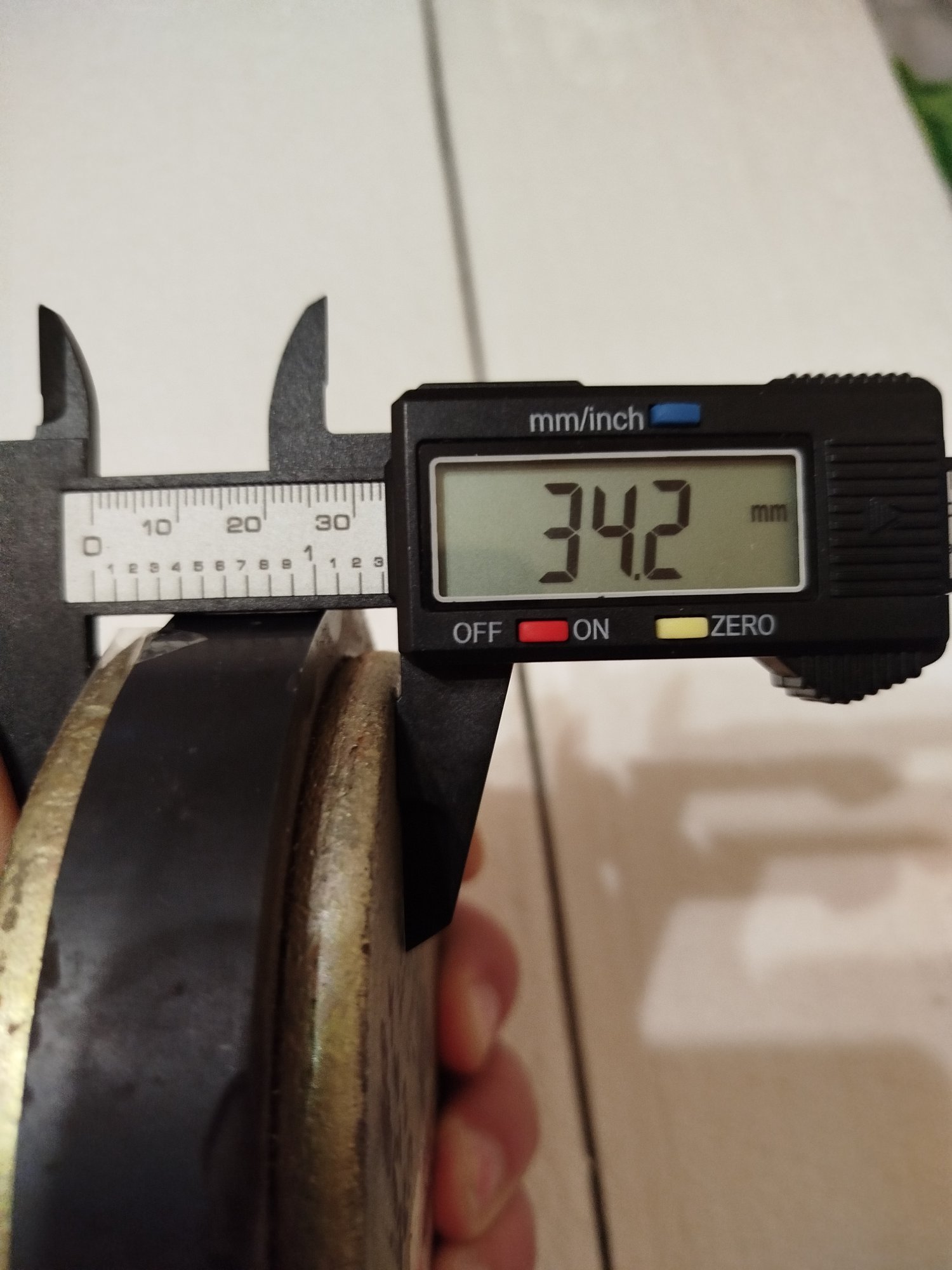

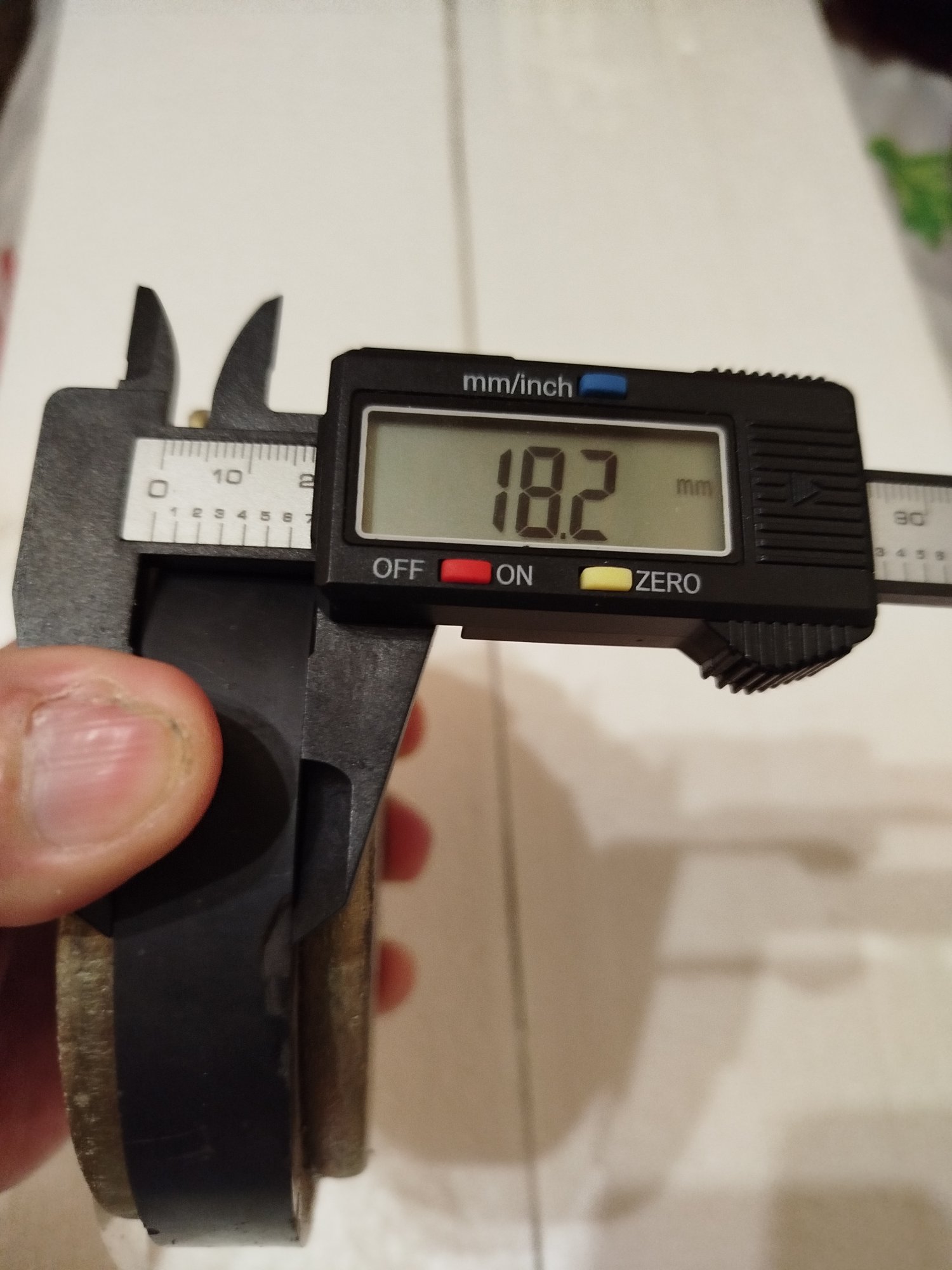

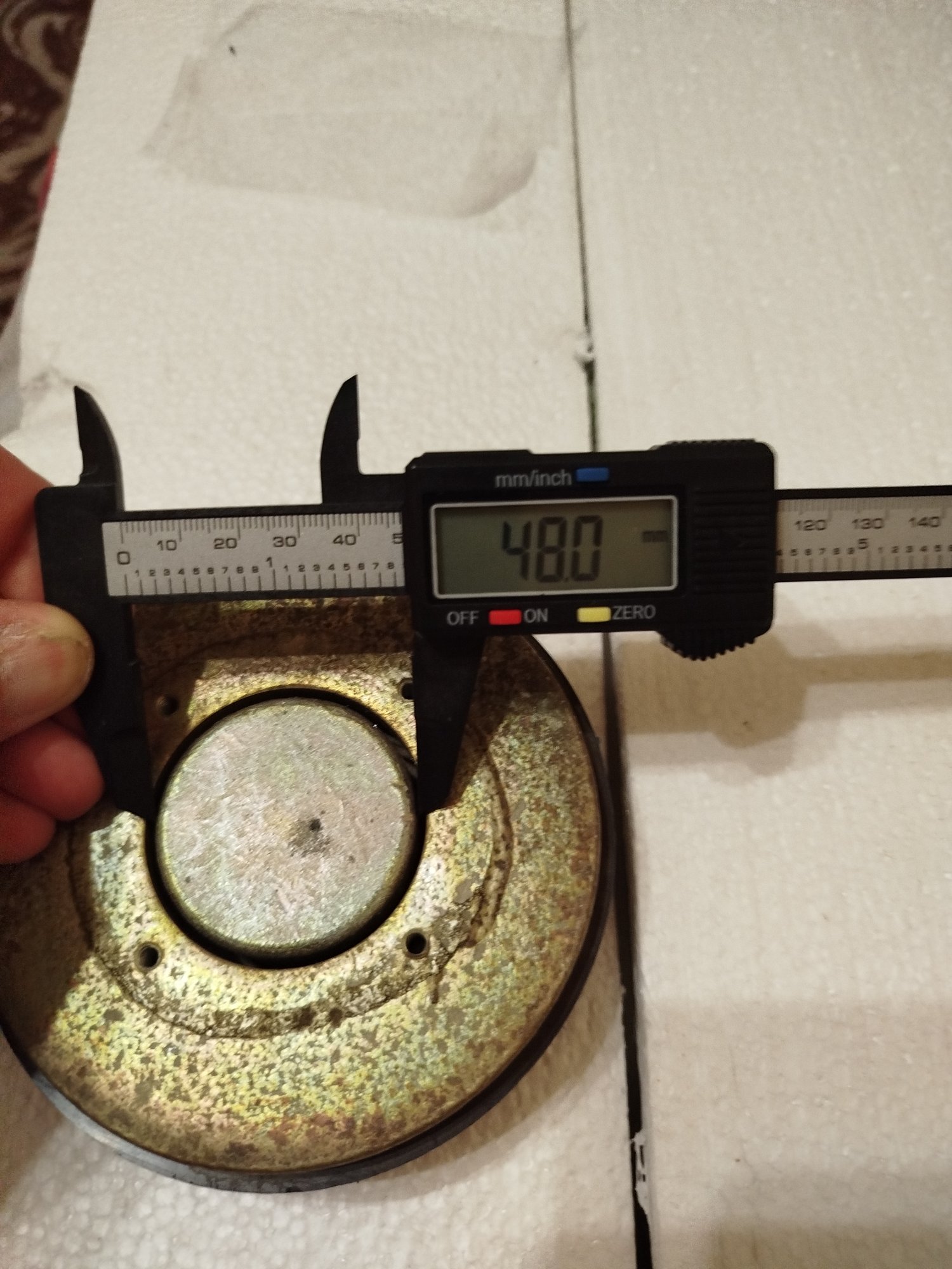

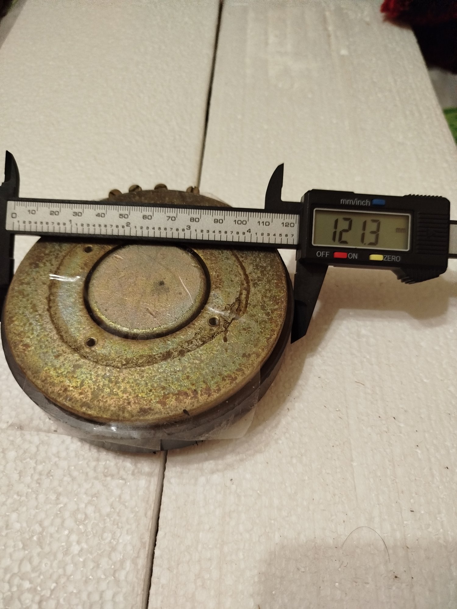

Разобрал сие чудо. Размеры магнитной системы - в приложенных фото. Ширина магнитного зазора - 1.8мм. Сама система, довольно таки, любопытна. К торцу магнита и керну со стороны фланца маленькая отвёртка едва липнет. Зато к области магнитного зазора - аж выхватывает из пальцев. Значит вывод - магнит не подвергался пагубным воздействиям. Индуктивность измерить нечем, увы. Да и ремонт, в целом, делается не дома, а в командировке. Поэтому - чем богат, как говорится.

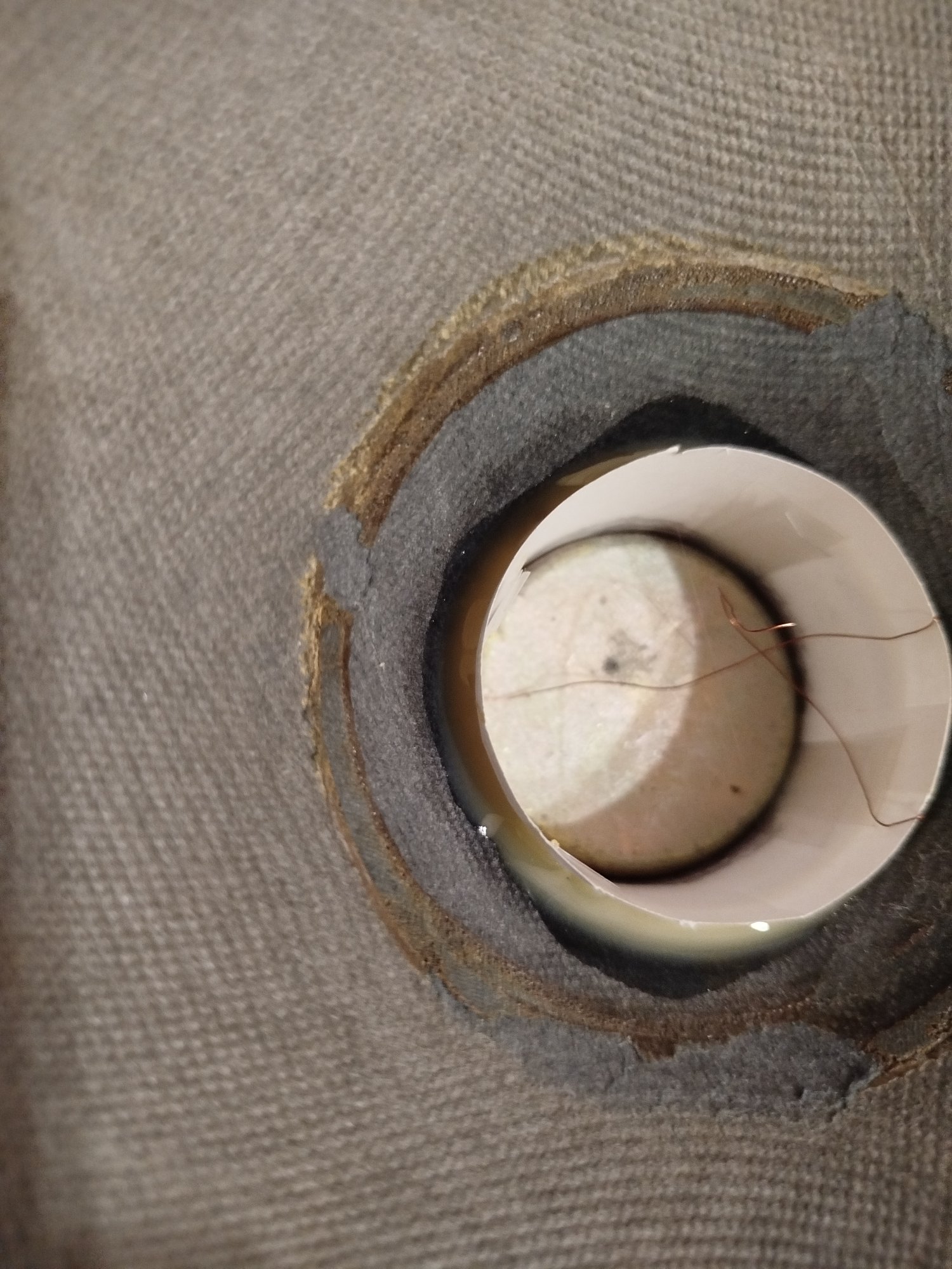

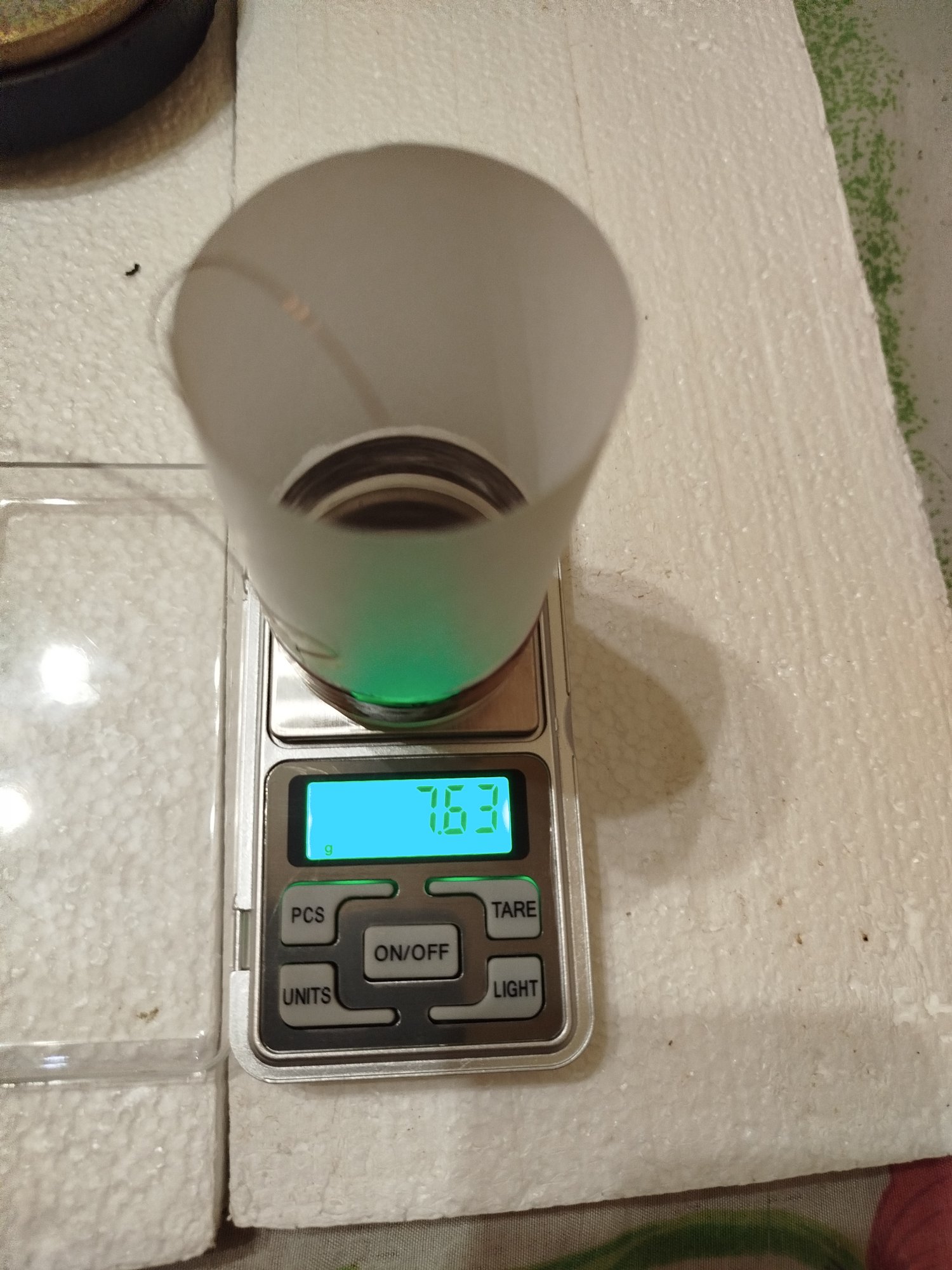

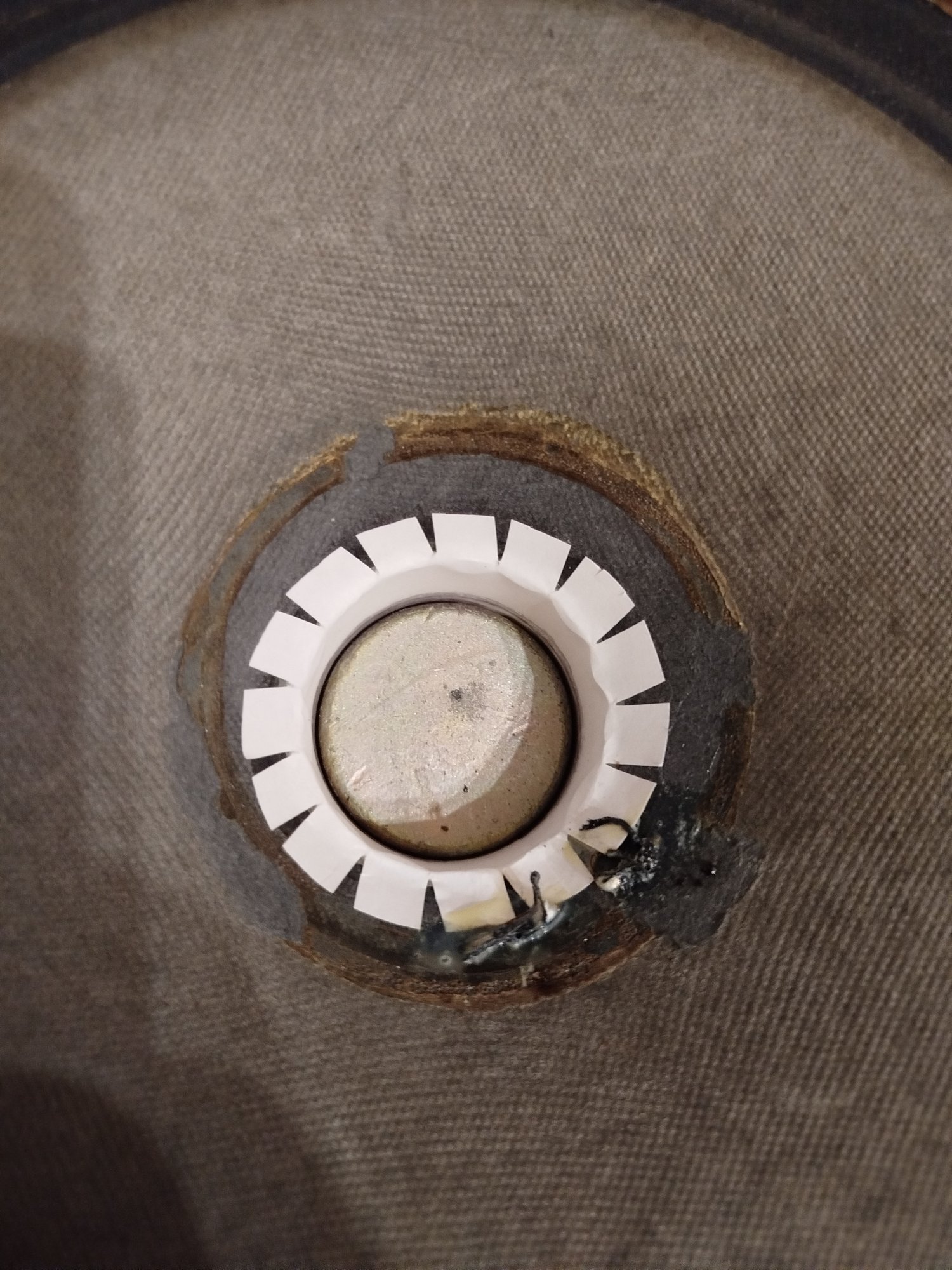

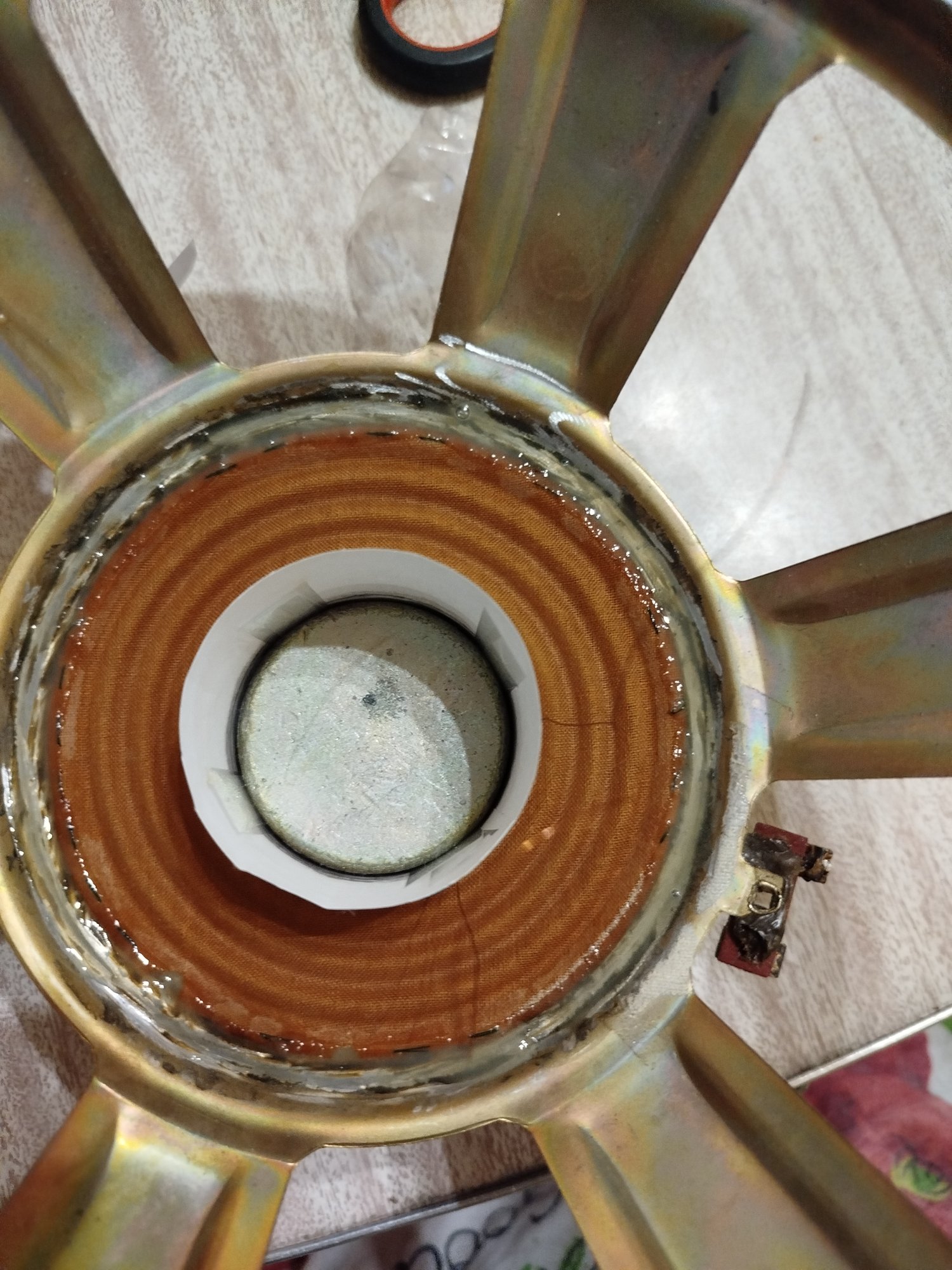

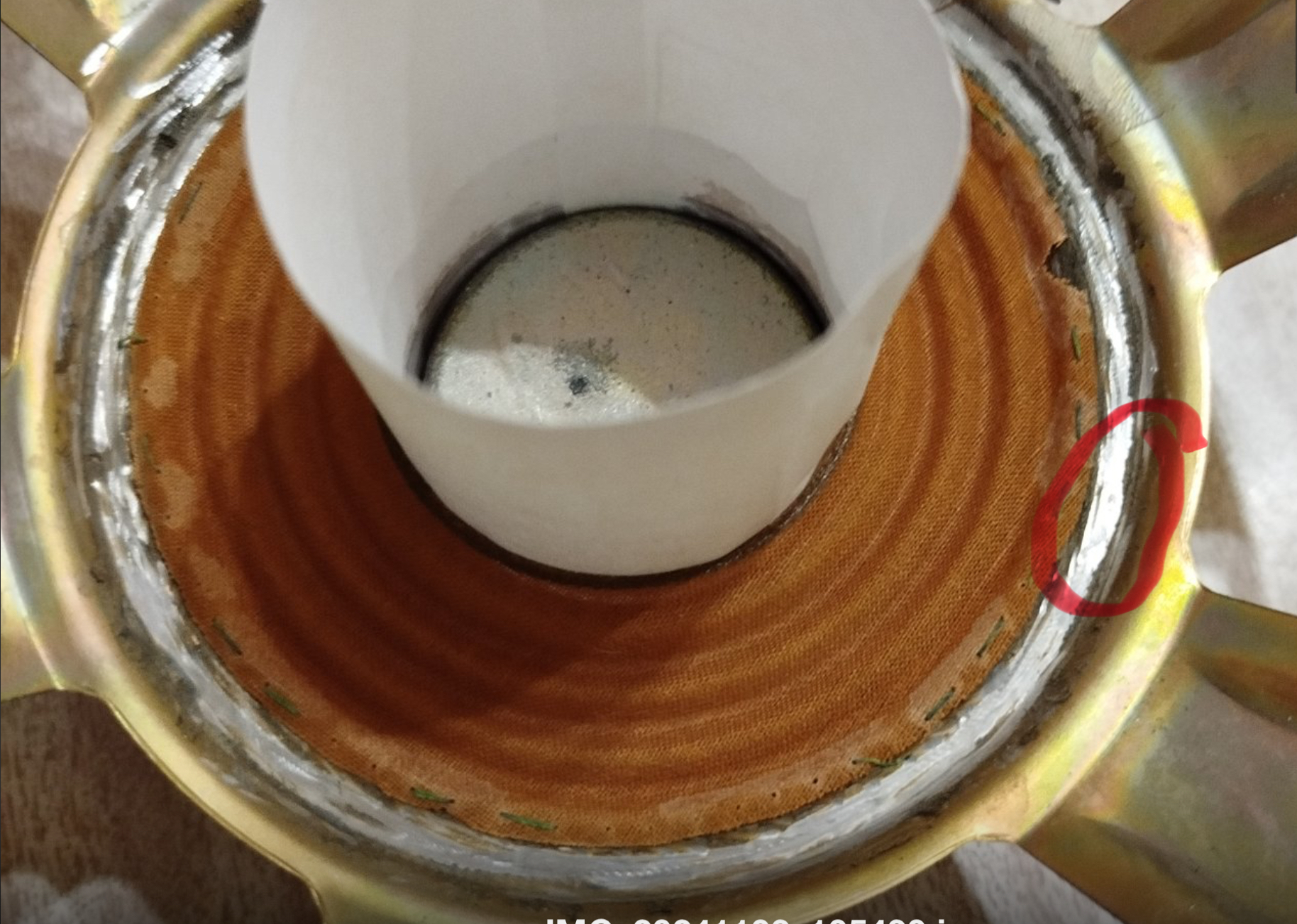

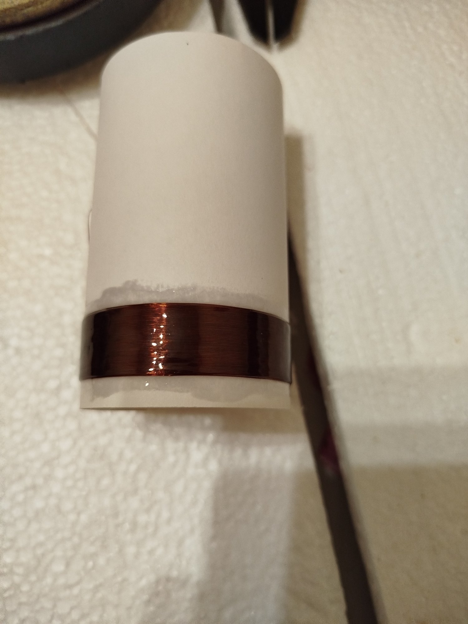

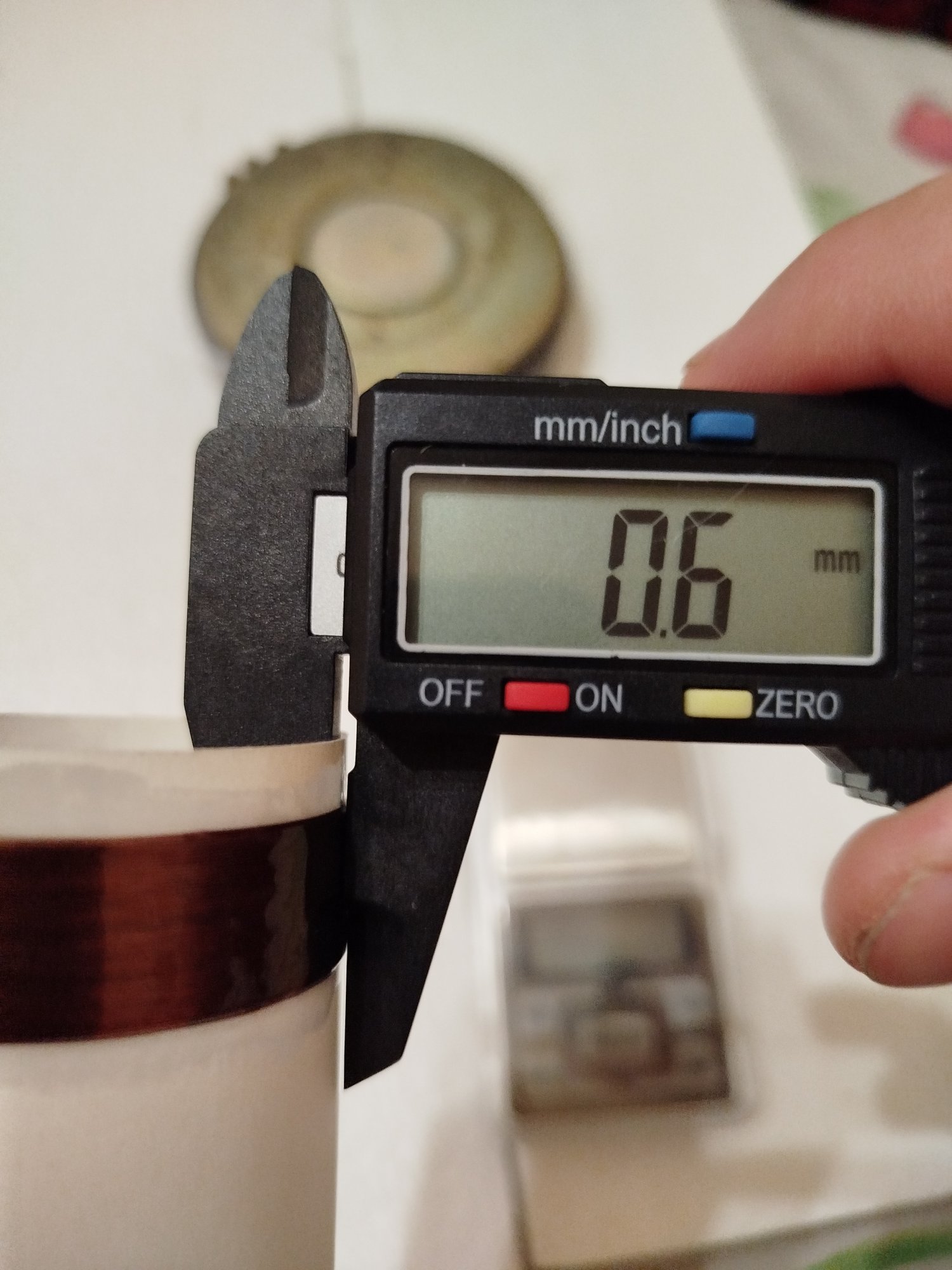

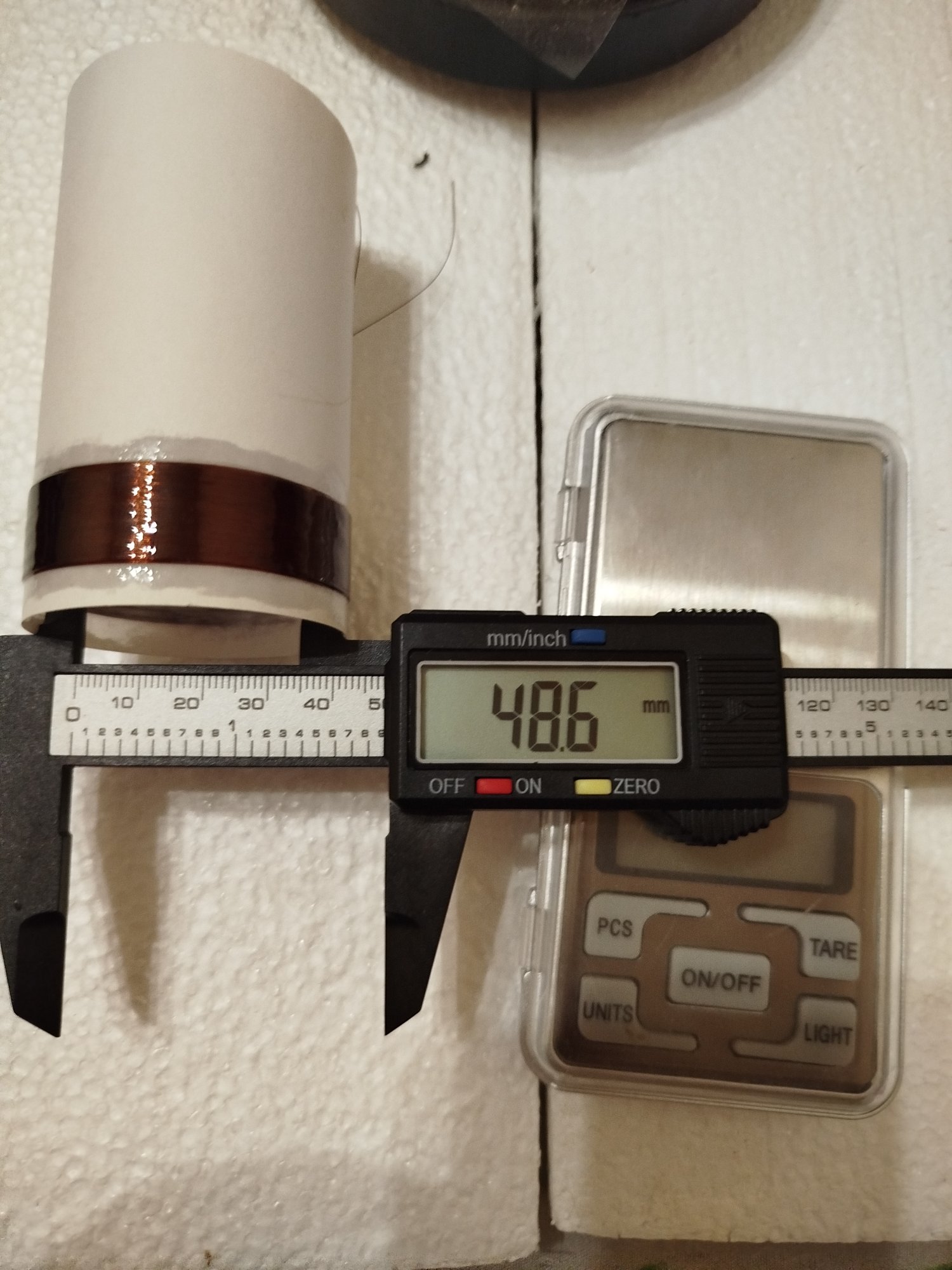

Далее, гильза и катушка. Обмотка сделана на ленте из печатного листа для принтера. Почему такой выбор - большого хода у динамика, исходя из его шайбы и подвеса, нет. Он перенял эстрадный мотив - двигать воздух площадью диффузора, а не поршневым ходом.
Обмотка сделана проводом 0.224мм. Такой же использован в 35гдн-3-4. Если память не подводит. Обмотку делал двухслойную: 55 и 54 витка соответственно. Сопротивление постоянному току получилось 7.8Ом. Это с погрешностью дешёвого мультиметра.
Размеры обмотки и масса получившейся катушки на фото.

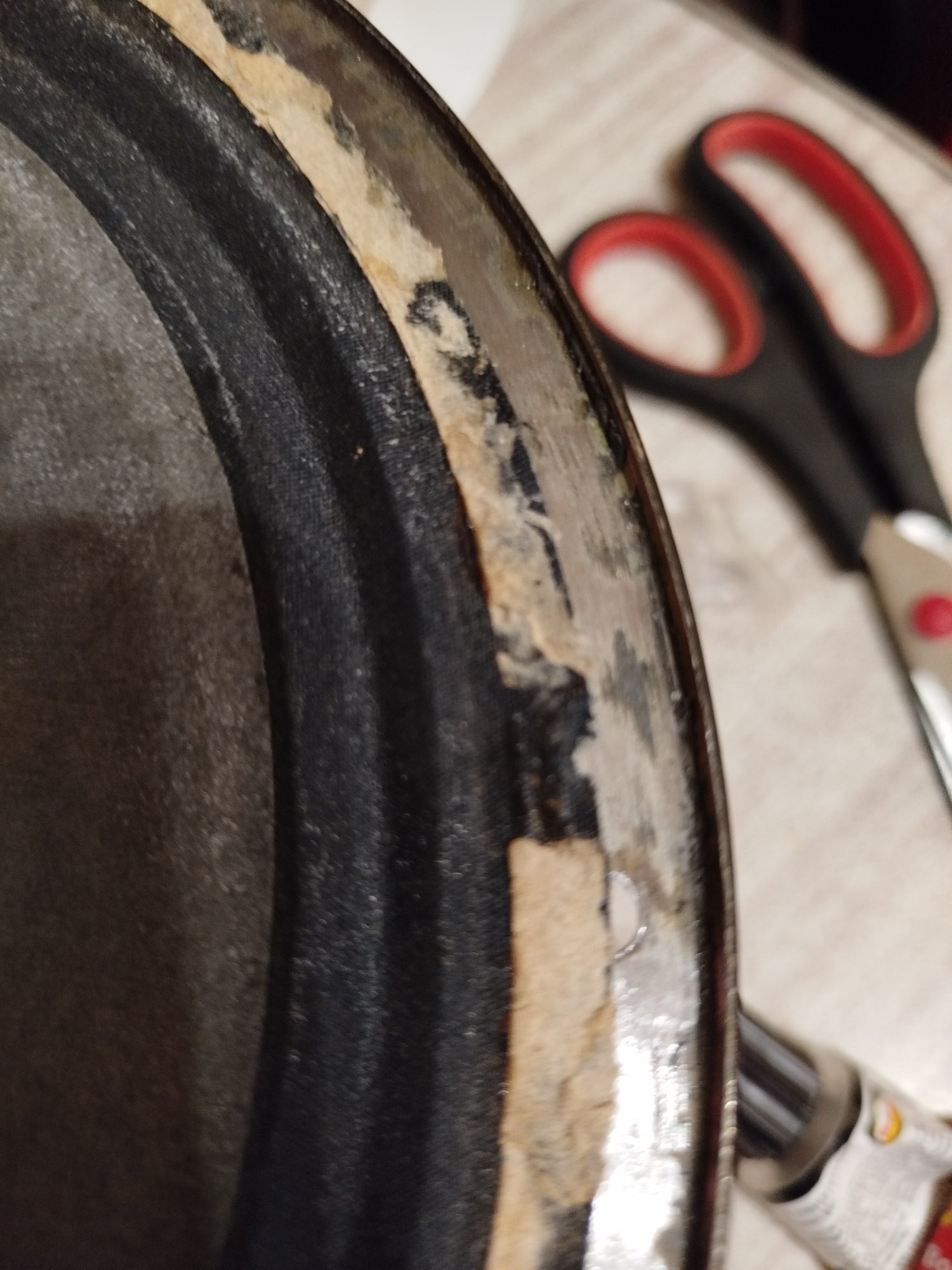

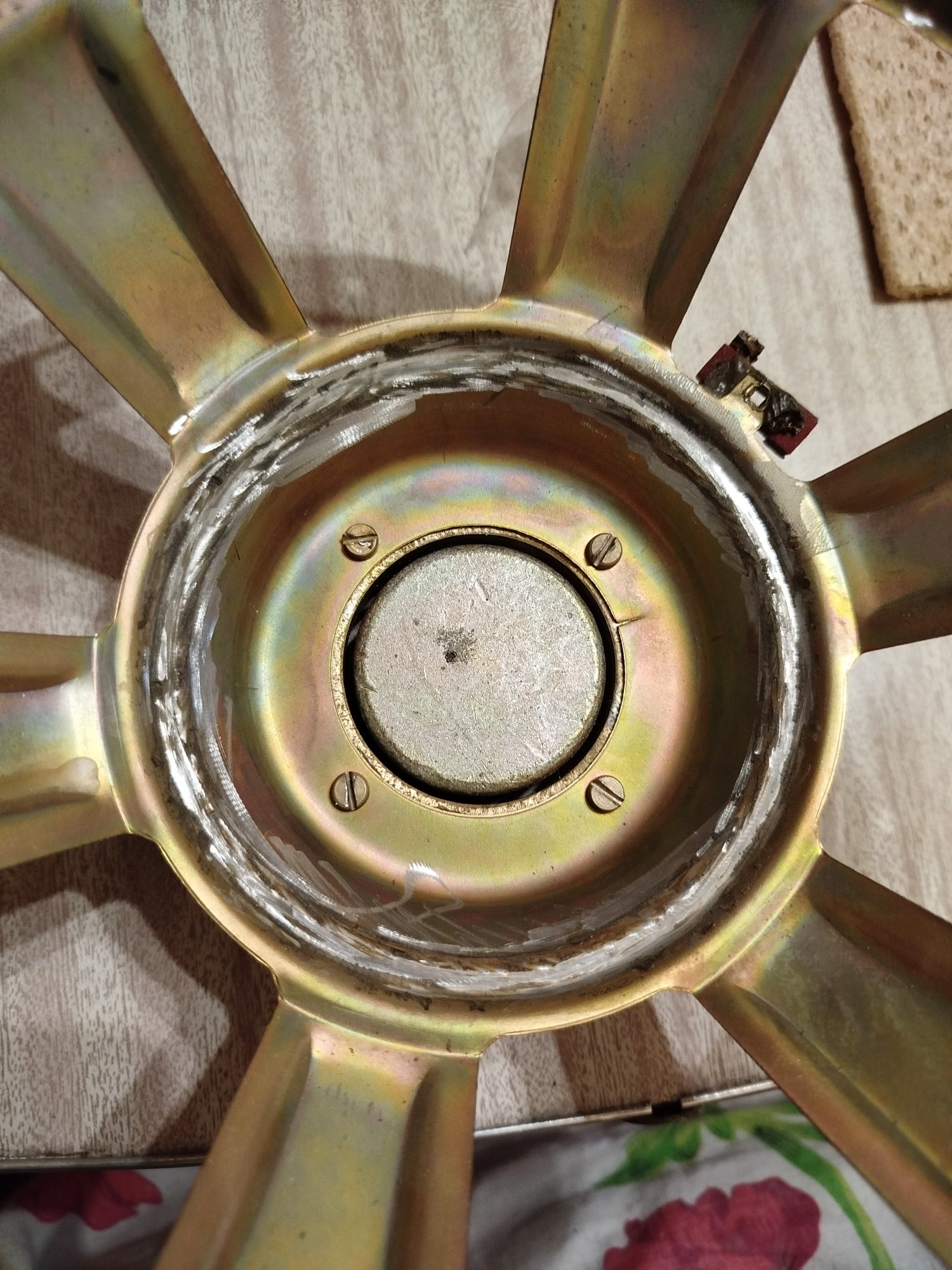

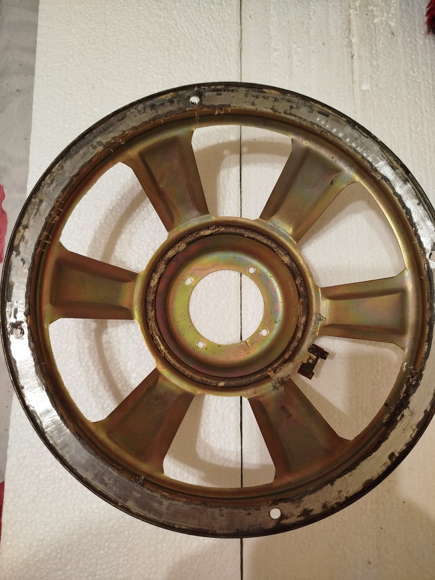

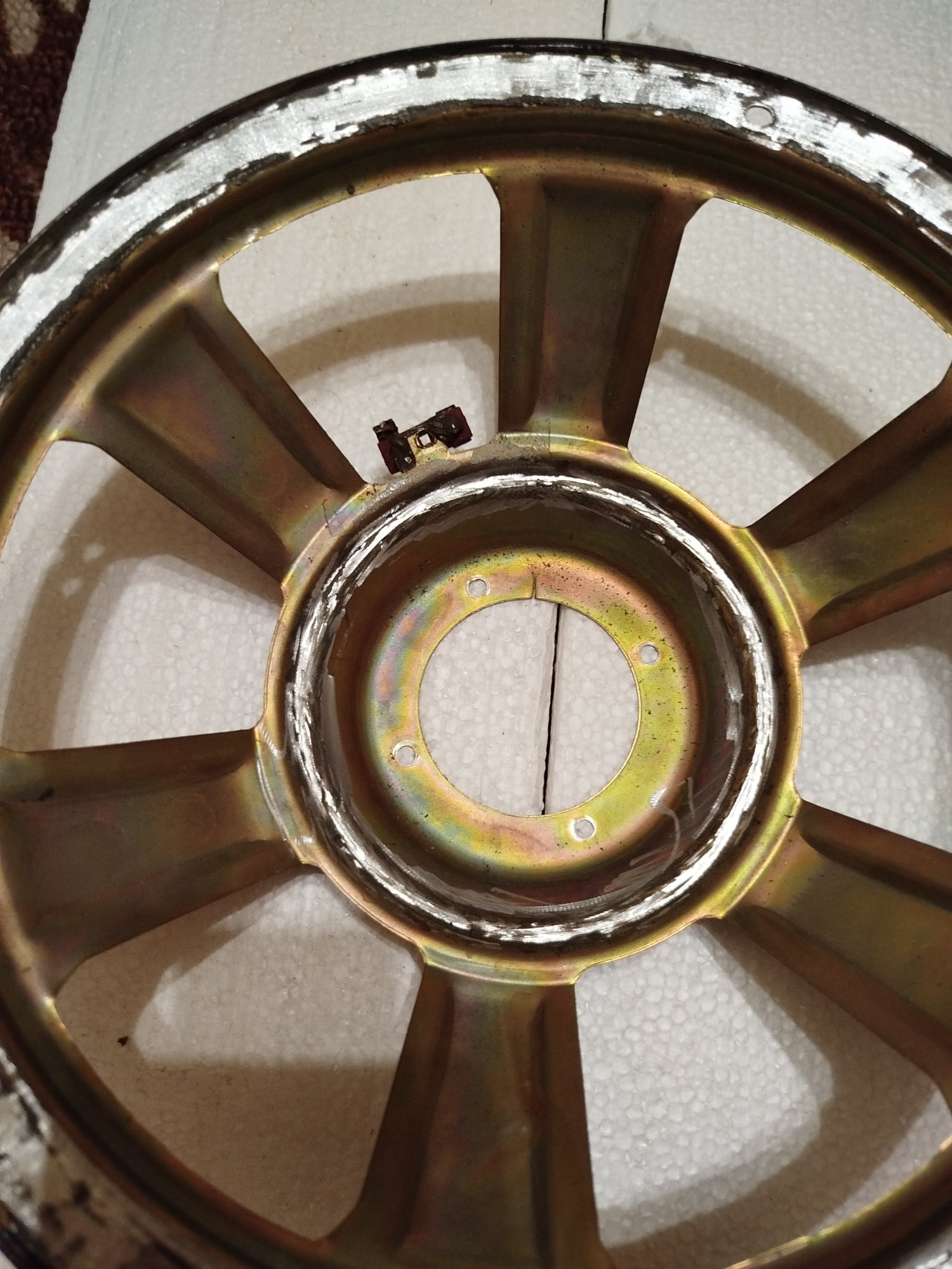

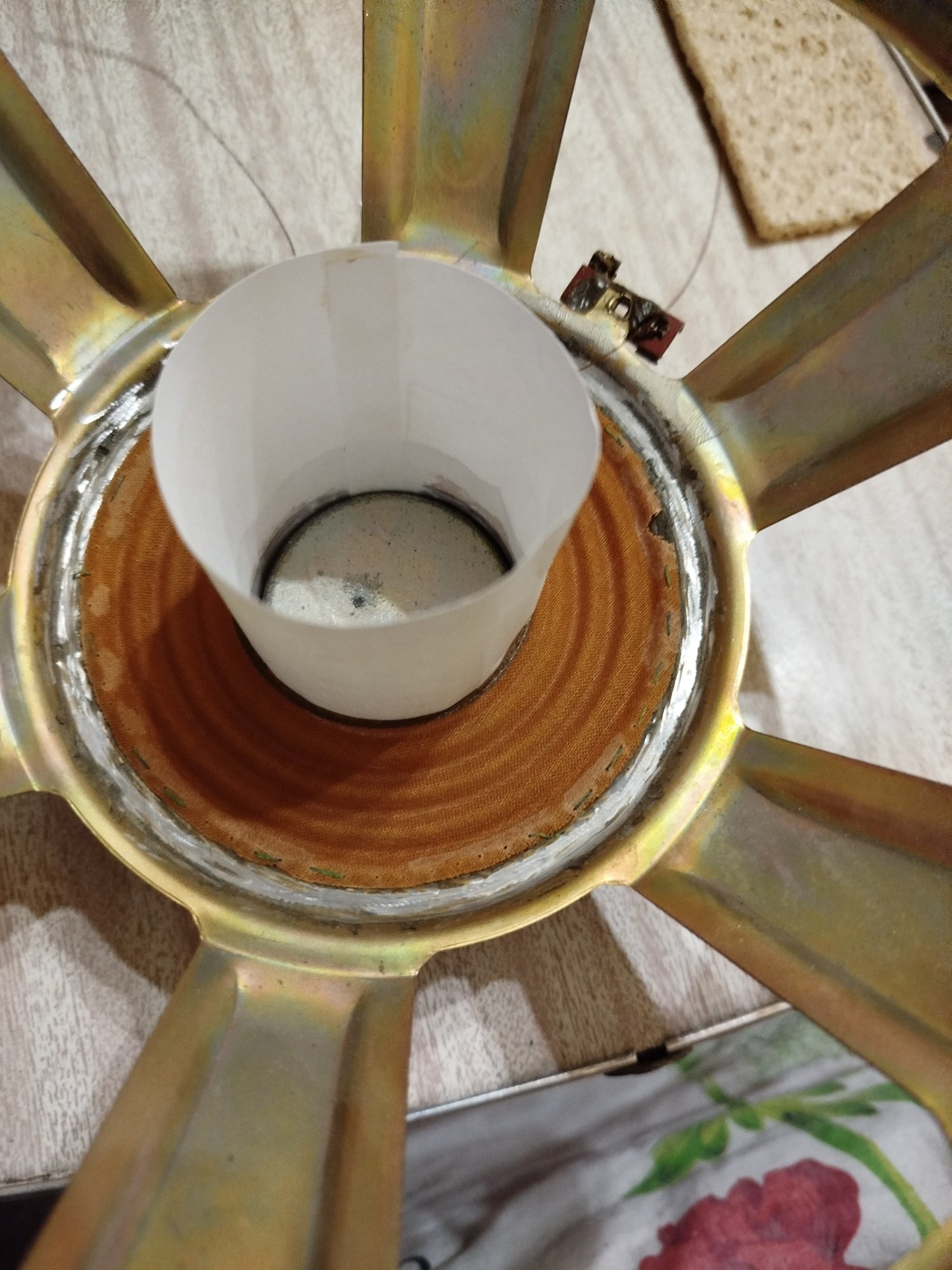

Начал зачистку корзины. Она стальная, штампованная.

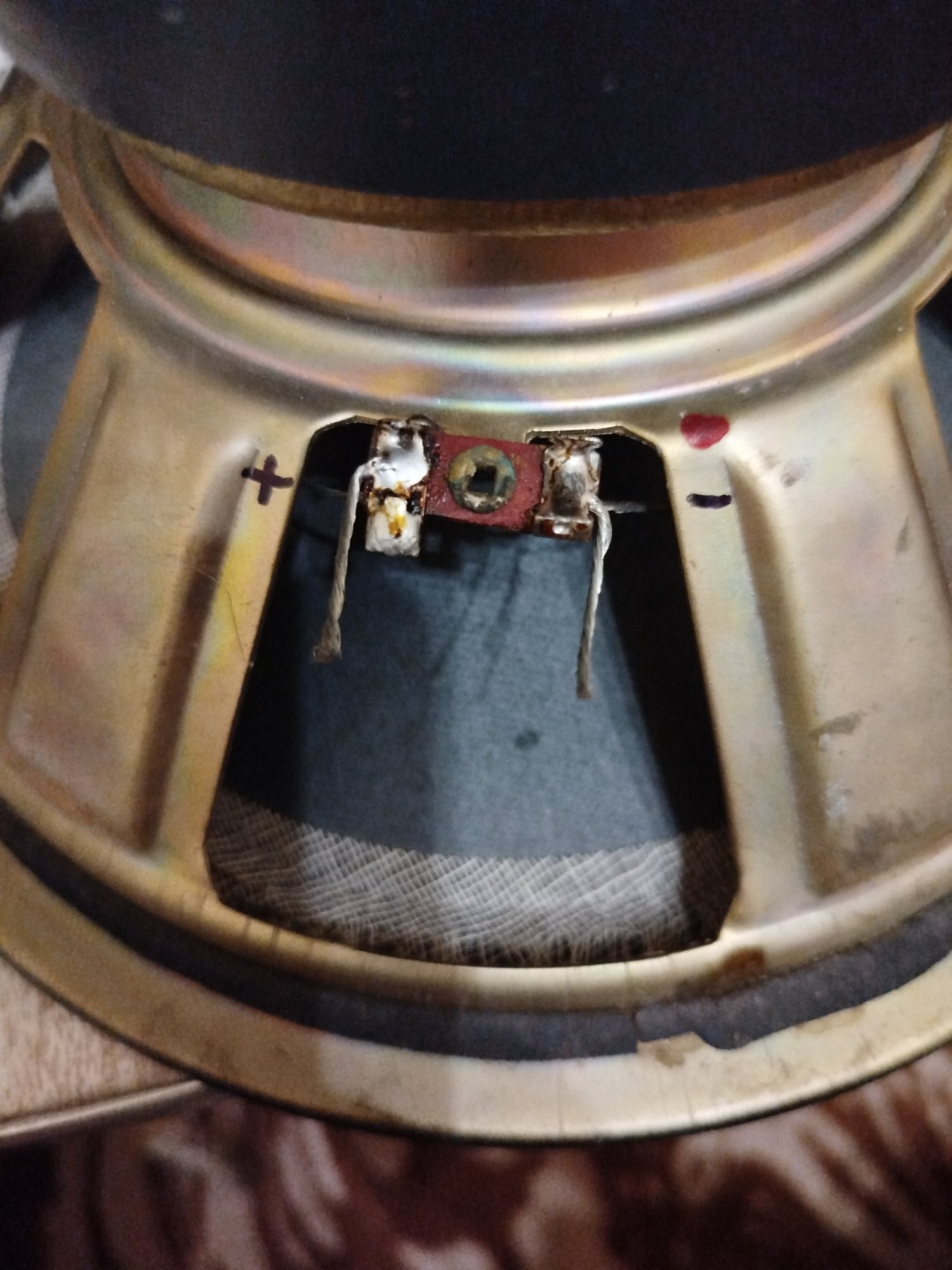

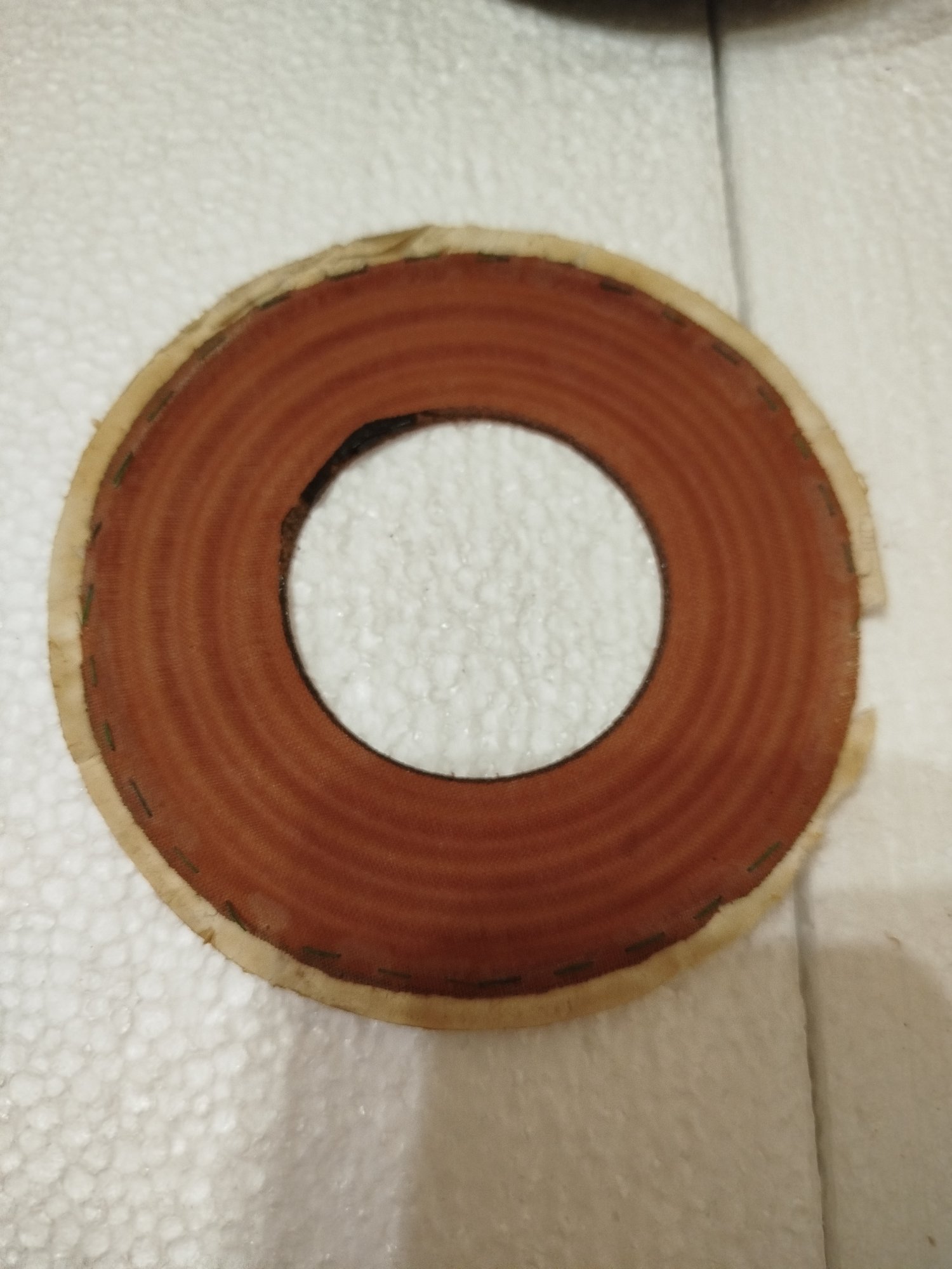

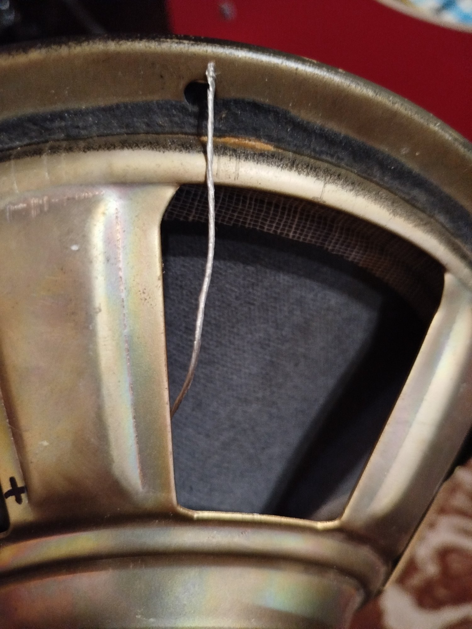

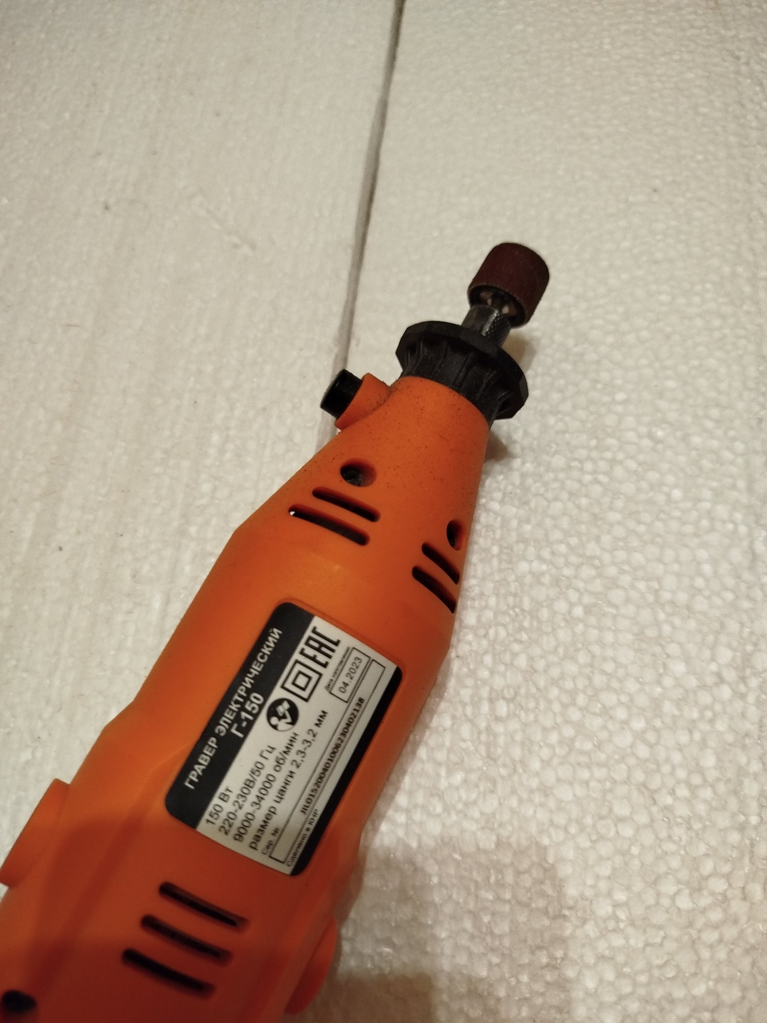

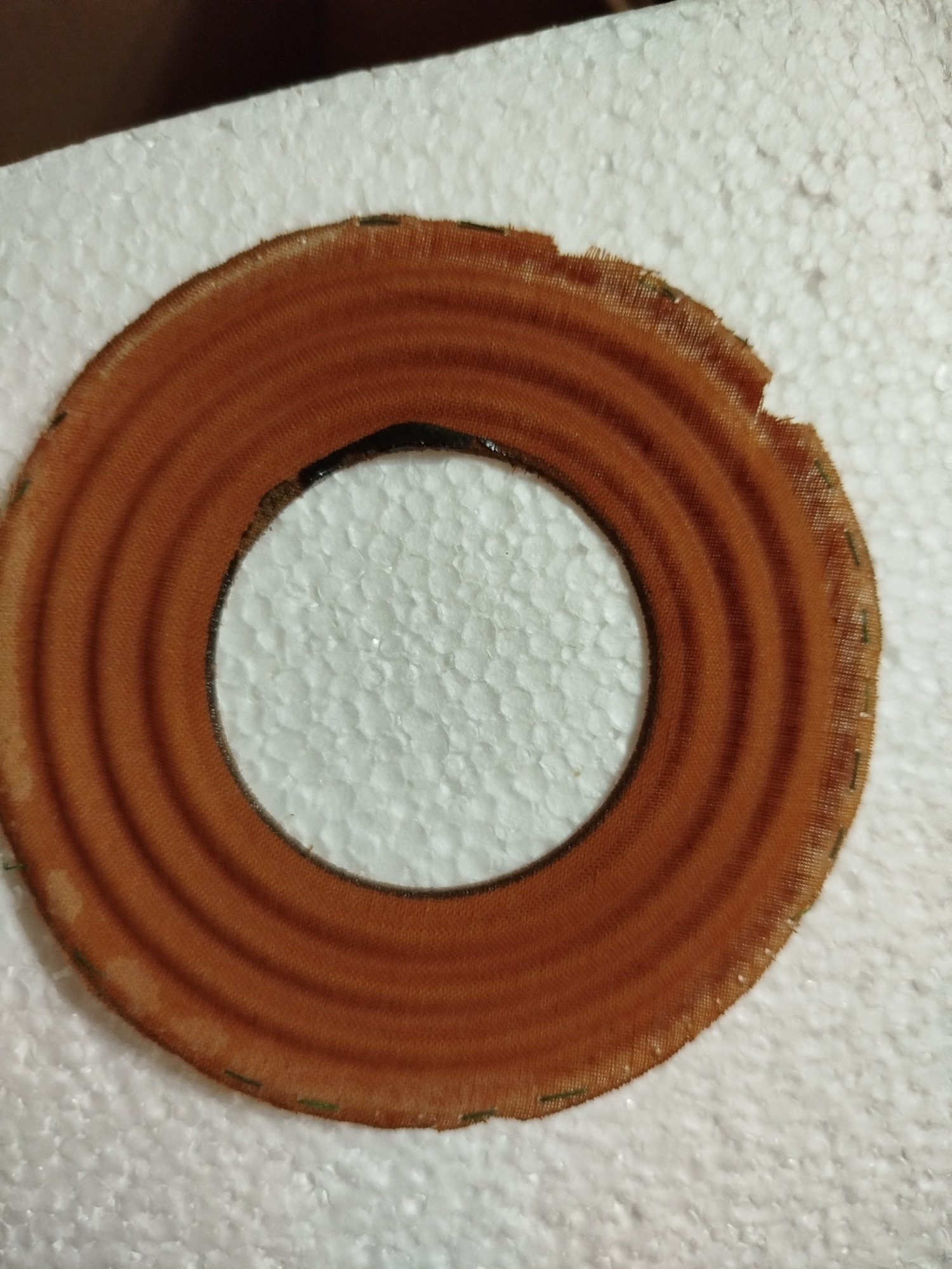

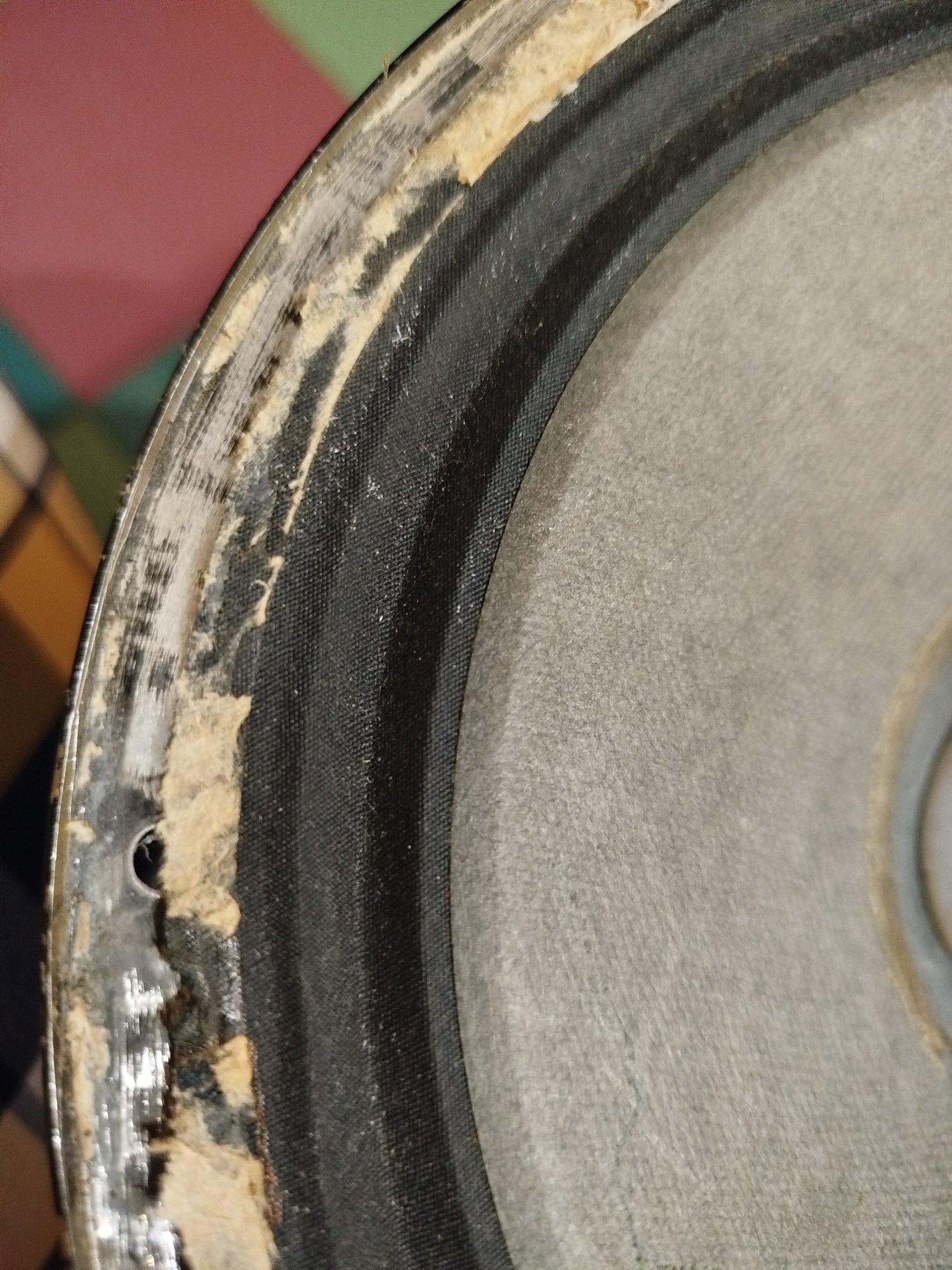

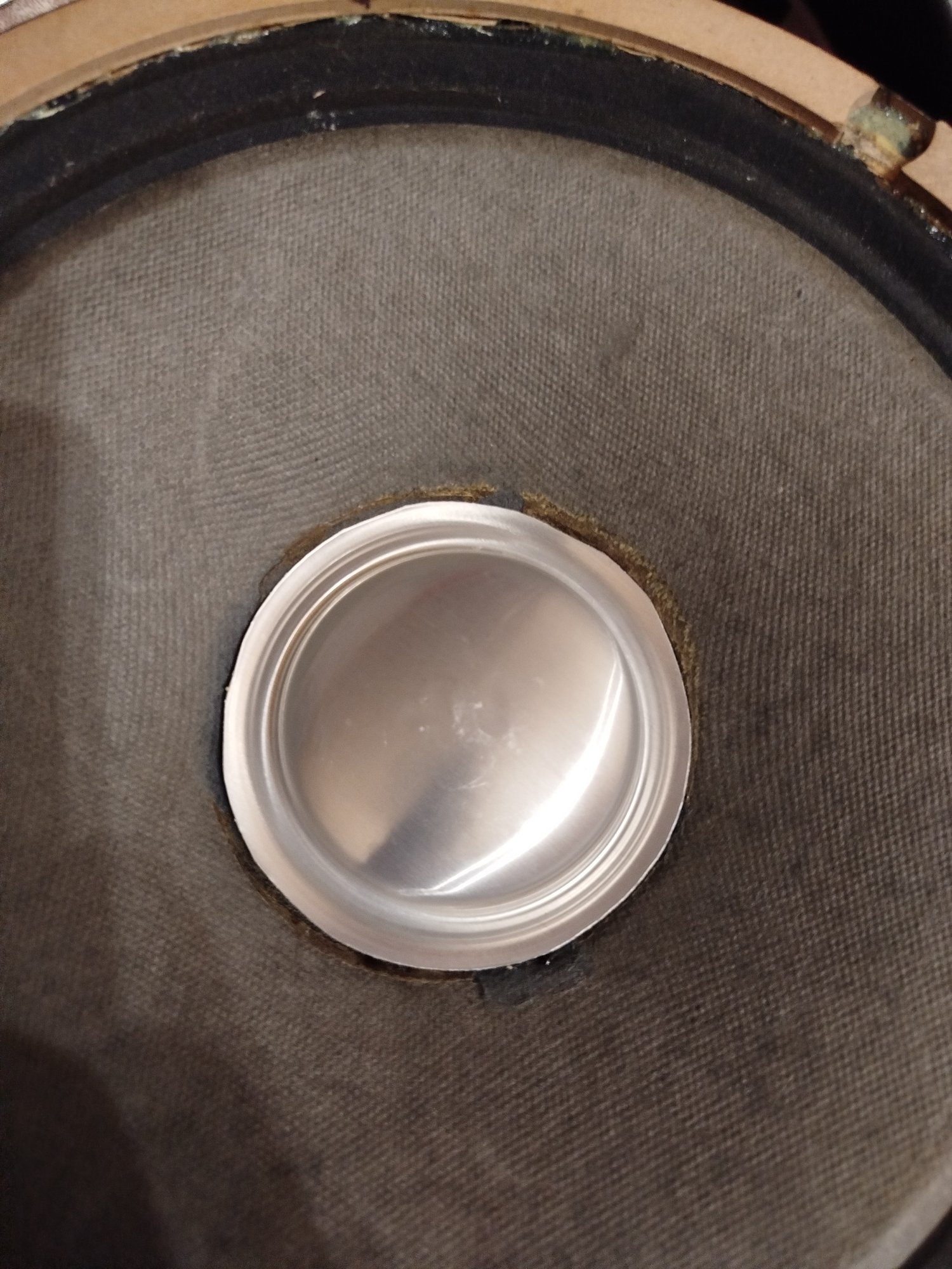

Дошарпал корзину. Для этого даже гравёром разжился. Не ахти, какой результат, но бензин всё доделает завтра. С центрирующей шайбой проблемы. Её оборвали, потом, на курсах кройки и шитья, пришпандорили картонное кольцо. Это всё обнаружилось только после полного откачивания её в растворителе и удаления клея. Что-то подсказывает, что придётся прибегнуть к такому же методу - края изрядно порваны и явно не хватает диаметрального кольца.
Покуда суть да дело, возникает вопрос: какие моторы выбрать для пассивных излучателей. Ход тканевого подвеса невелик. На примете есть пара 15гд14. У которых магниты от 35гдн1-4 (приношу извинения за неверно указанное название динамика выше).
У них, правда, ход конский. Но это легко лечится. Более жёсткой шайбой. Однако - упадёт чувствительность, возрастёт нагрузка на обмотку.
Кто что посоветует?
